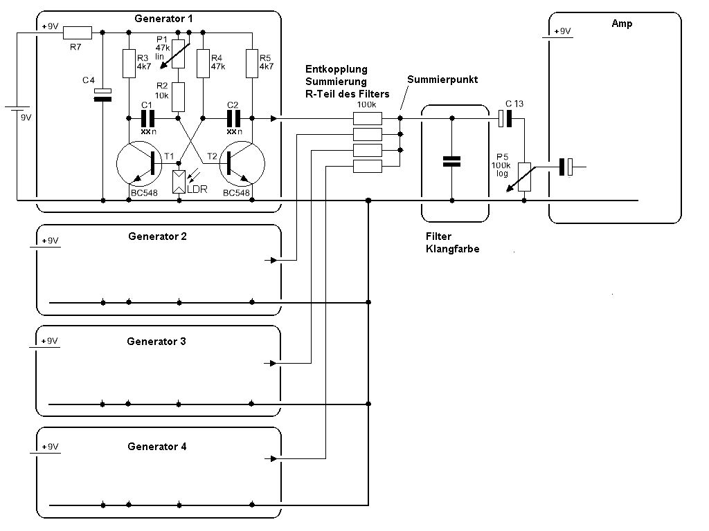

Erol Be schrieb: > Also von jedem Generator geht ein 100k Widerstand aus. > Diese 2 Widerstände sind verbunden (Summierpunkt) an einen einfachen > Kondensator und einem Elko Ja. Elko geht jeder ab 1µF. > Ich frage mich nun welche Werte der Kondensator den wir zur > Filter-Klangfarbe nutzen. > Oder kann ich da rumspielen also von 4,7 - 47nf ?? Genau! 4,7 - 47nf sind sehr gute Werte zum Rumspielen und Experimentieren. Du kannst zB. auch noch nen Widerstand in Reihe mit dem Kondensator legen. Bereich 10k...100k. Klingt dann wieder anders. > Das wird sicherlich 1h brauchen die Platine anzufertigen also in dem > Programm :( Ich hasse dies genau wie Du :((
Bin gerade dabei den Verstärker nochmals auf Papier zu zeichnen um es dann schnell zu übernehmen... Mich stört ein wenig die Verbindung bei dem 100k LOG http://puu.sh/7BJZa.png der Pfeil ist ja der Schelifer.. der Ist verbunden mit dem Elko... Bei meinem derzeitigen Verstärker ist der äußere Pin aber verbunden mit dem Elko und nicht der (mittlere Schelifer)

Erol Be schrieb: > der Pfeil ist ja > der Schelifer.. der Ist verbunden mit dem Elko... Ja. Der Schleifer wird verbunden mit dem Elko, der im Amp sitzt. Der äußere "heisse" Pin des Ptis wird verbunden mit dem Elko, der von den 2 100k Summier-Widerständen kommt.

Erol Be schrieb: > Denn, wenn ich 2 Generatoren verbinde habe ich eine Rückkopplung... Nein. Je einen 100k-Widerstand von jedem Generator ... Das schaffst Du, die wiegen ja keine 100 Kilo :D Wozu die Widerstände da sind, steht im Schaltplan. > Sprich die POTIS weglasse Kein einstellbares wohlklingendes Verhältnis? (Quinte, Quart, ...) Kannst die Potis ja auch mit Kabeln an die Platine anschliessen und auf ne Frontplatte schrauben. > genauso wie den Ton-Filter... Den (einen!) Kondensator kannste auch erstmal weglassen. Obwohl, der wiegt ja auch keine 47 Kilo :D
