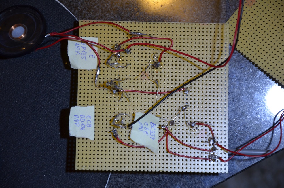

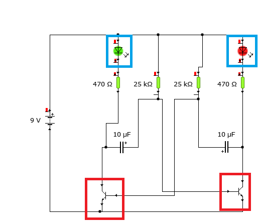

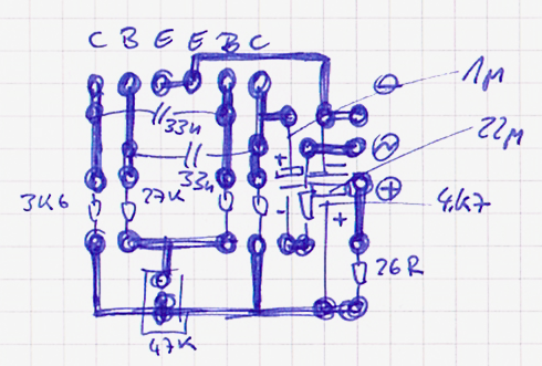

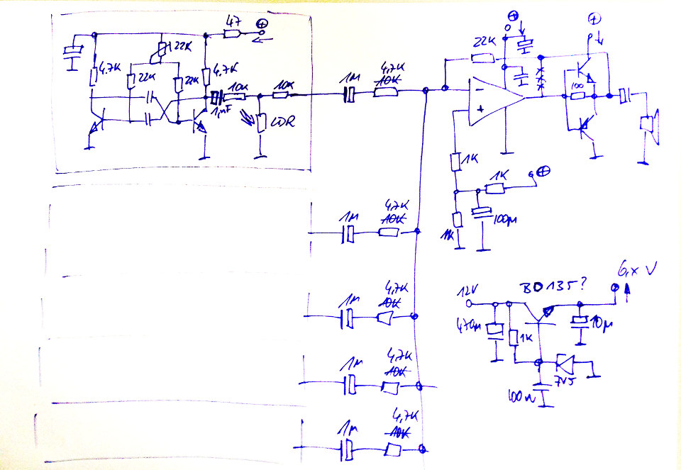

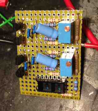

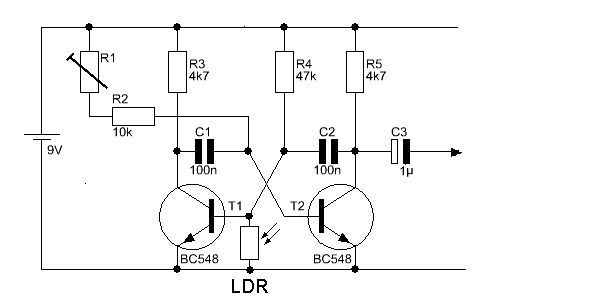

Besuche die 10te Klasse einer Realschule. Haben momentan Zeit unsere
Technik Prüfungen vorzubereiten.
Ich habe mich auf eine Laserharfe beschlossen.
Habe nun 2 Modelle (siehe Bilder) die ich 4-8x aufbauen will für je
verschiedene Töne.
Welchen würdet ihr empfehlen? den aus dem 1ten Bild oder aus dem 2ten
Bild? Sind beide Modelle mit dem Addierer + Verstärker kompatibel?

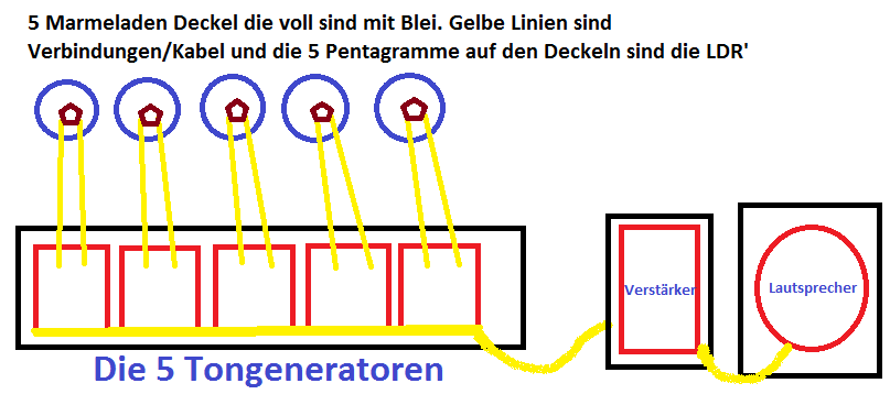

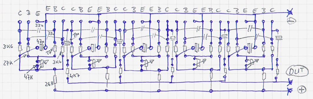

Nachdem ich mich entschiedne habe  4-8 Schaltungen zu bauen  die
Parallel geschalten sind sollte ein Addierer/Summierverstärker kommen um
die 4-8 Analogen Audiosignale zu bündeln die dann weitergehen an den
Verstärker der mit einem 8 Ohm Lautsprecher verbunden ist als
Ausgabegerät.

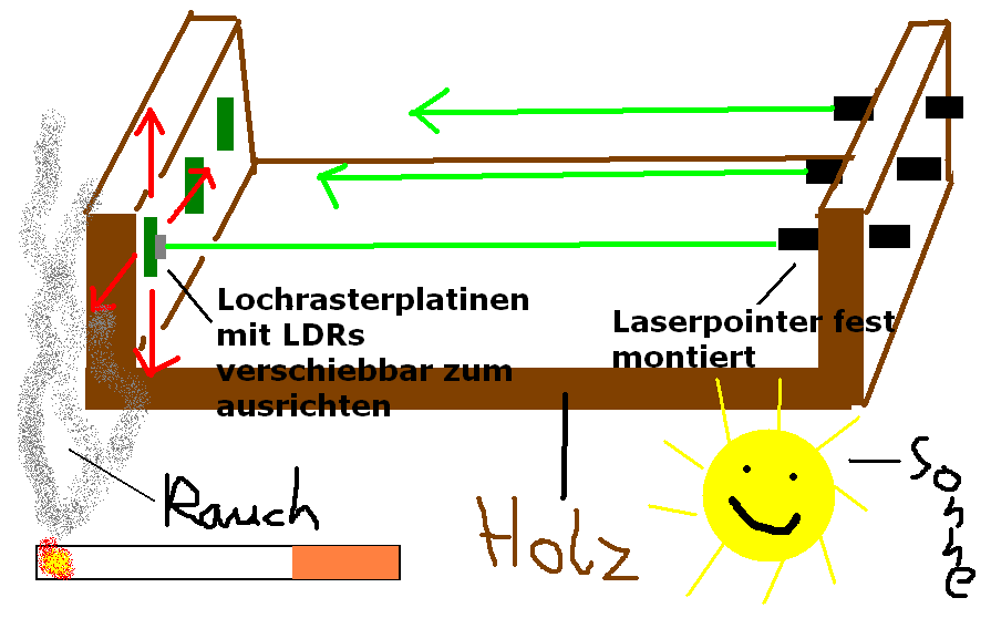

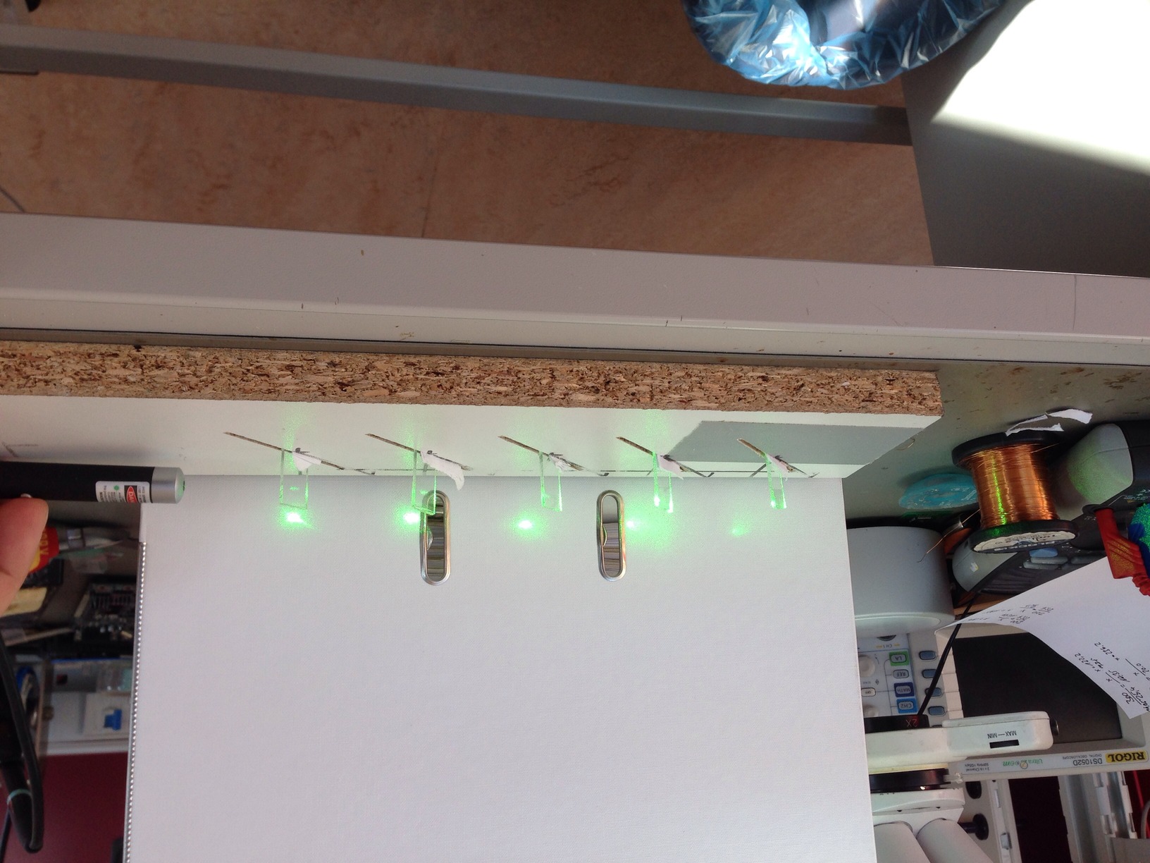

Das Besondere an der Laserharfe ist, dass wenn der Laser draufscheint
auf den LDR kein Ton zu hören ist aber wenn man es unterbricht der Ton
erklingt.
Habe mir 2x Das Licht-Harfen Kit aus dem "dieelektronikerseite SHOP"
gekauft was die Tage ankommen sollte und ich dieses zuhause aufbauen und
testen will.

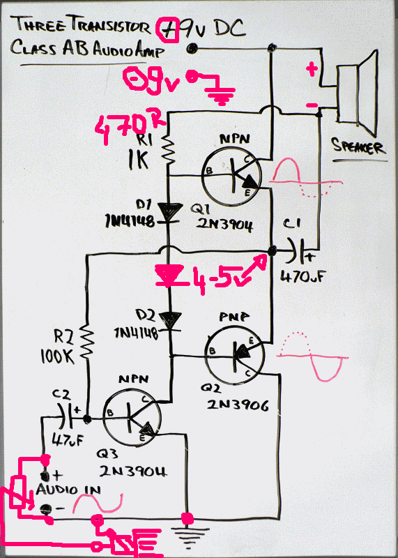

Nun brauche ich aber noch Hilfe bei dem Verstärker und dem Addierer.
Ich sollte eig. keine ICs verwenden. wenn die Schaltung aber zu groß
wird ohne, dann darf ich einen nutzen. Habe bereits Bausätze für
Verstärker gefunden auf Amazon siehe Links unten. Welcher Bausatz ist
besser?

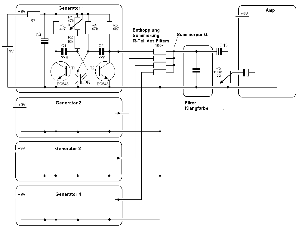

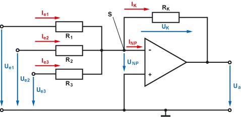

Nun noch ein problem Aber bzgl. des Addierer/Summierverstärkers...
Wie schließe ich die Schaltungen an den Verstärker an die verschieden
Punkte des Addierers an? Wie man unten auf dem Bild der Schaltung sieht
hat dieser Addierer 4 Verbindungspunkte links und 2 rechts...
Die 2 rechts verbindet man mit dem Verstärker und den Verstärker mit dem
Lautsprecher...
Und die letzte Frage wäre welchen Opperationsverstärker ich einbauen
sollte in den Addierer dessen Link ihr unten seht und wie ich diesen
Verbinde mit den Schaltungen?

von Max H. (hartl192)
Verstärker, kannst du beide verwenden.
von MaWin (Gast)
Vergiss nicht, den Operationsverstärer neben der positiven auch mit
einer negativen Versorgungsspannung zu versorgen. z.B. ein 9V Block für
+9V und ein 9V Block für -9V.

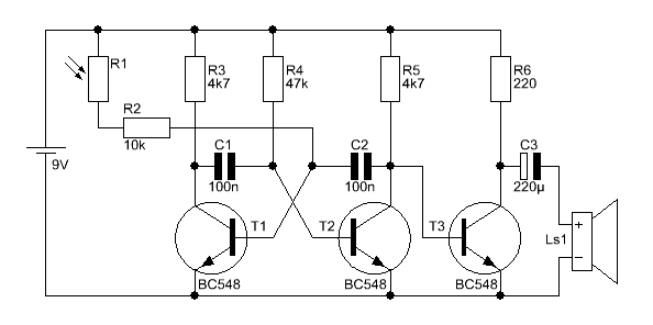

von ArnoR (Gast)
> erklingt.
Da wirst du mit den Schaltungen aber Schwierigkeiten bekommen. Denn die
schwingen immer. Evtl. kann man die so dimensionieren, dass der Ton im
Ultraschallbereich ist, solange der Laser draufscheint.
von Erol (dimensionday)
Welcher ist aber passender?

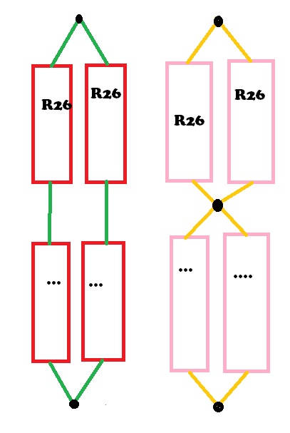

Und ich wollte ja mehr als nur 2 Lichtharfen Schaltungen angeschlossen
haben.
So wie du das in dem Bild dargestellt hat entnehme ich, das sich noch
1ne Schaltung dranhängen könnte. Mir würde noch einfallen je einen
weiteren Widerstand Parallel zu den 3 zu schalten um eine weitere
Schaltung anschließen zu können. Oder liege ich da etwa falsch?

Autor: ArnoR (Gast)
> erklingt.
>> Denn die schwingen immer.

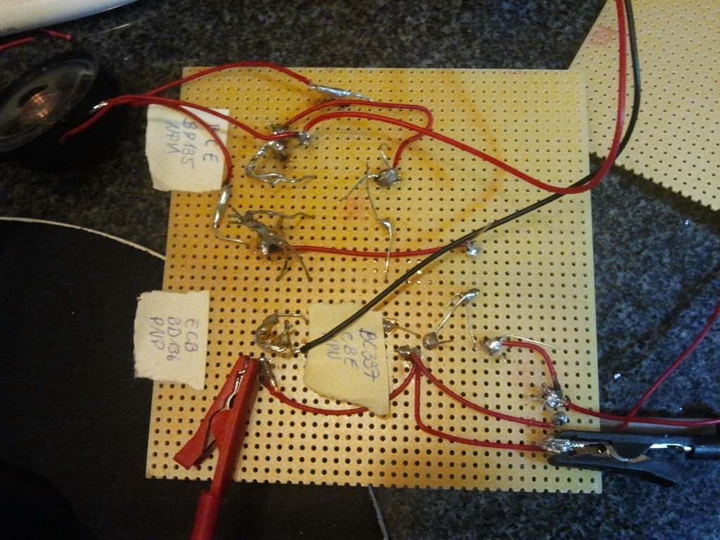

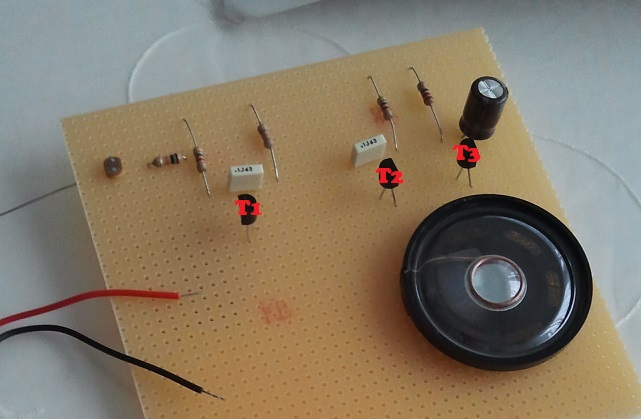

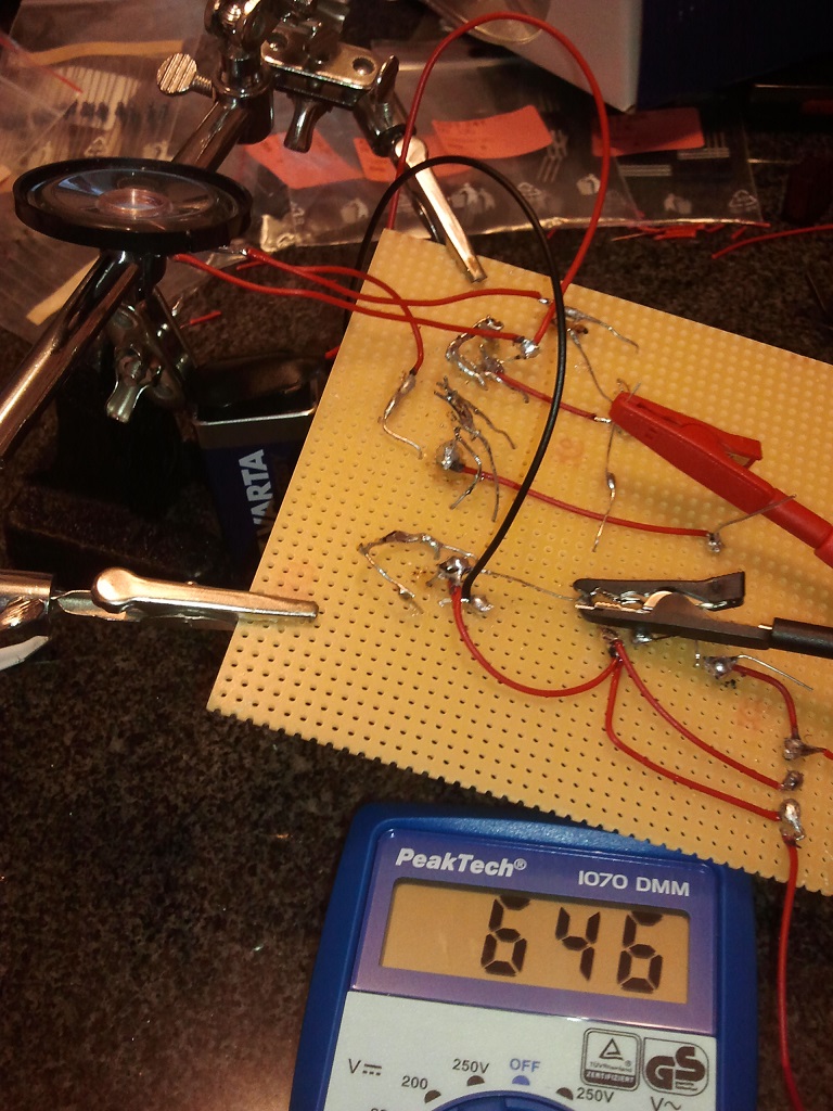

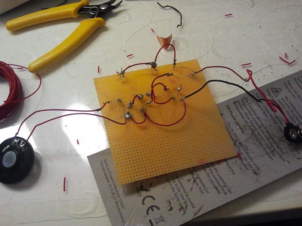

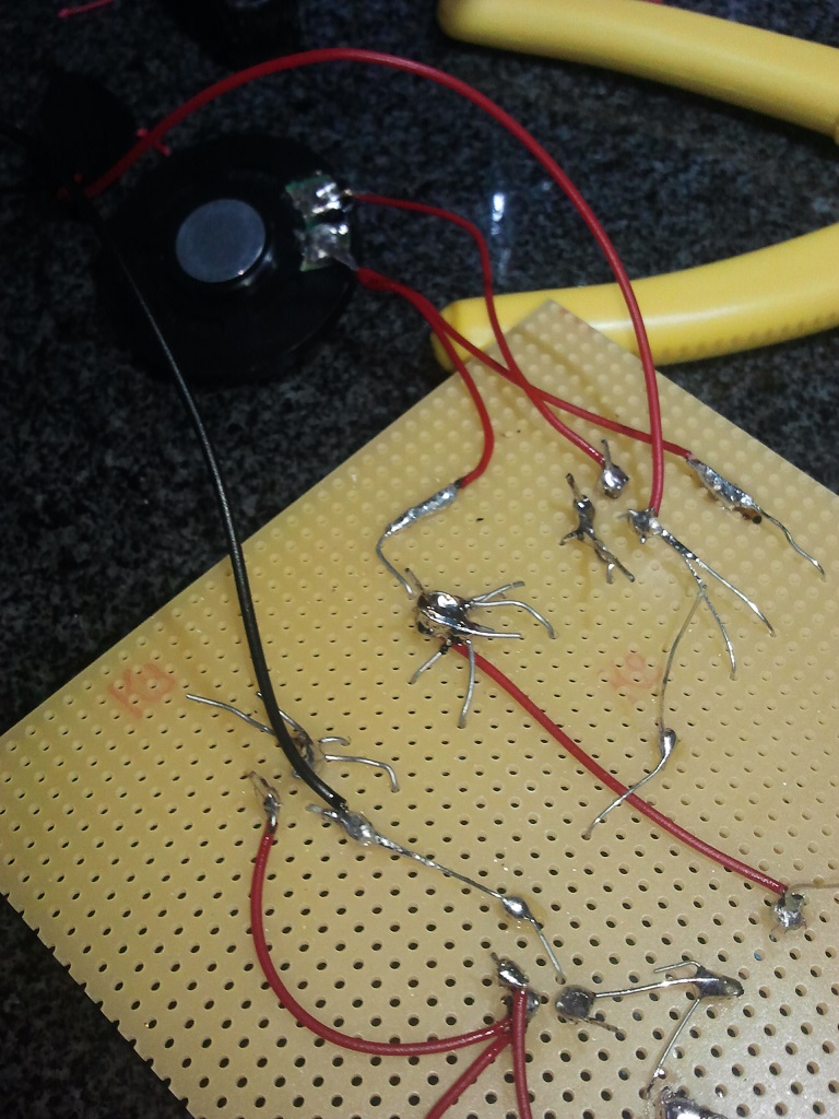

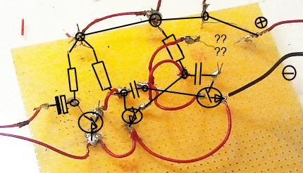

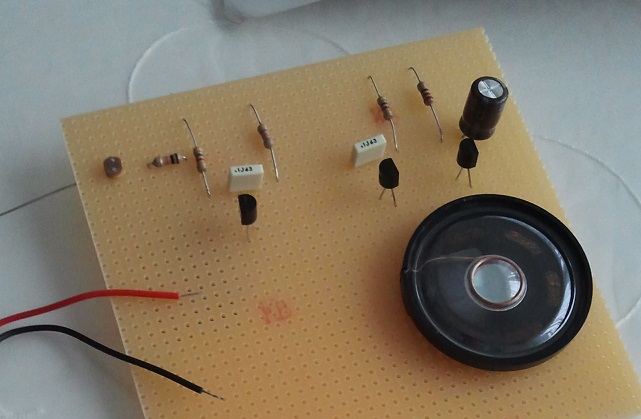

Habe es mit der ersten Schaltung des ersten Bildes meines Startpost
(siehe Bild hier erneut) geschafft, dass wenn die Sonne draufscheint
kein Ton kommt aber wenn man die hand sprich Schatten/Dunkelheit
erzeugte der Ton ertönte.
Die 2te Schaltung der elektronikerseite habe ich noch nicht nachgebaut.
Ich befürchte, dass diese nicht mit dieser umgekehrten LDR Funktion
funktionieren wird...

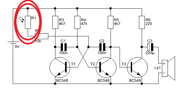

von LaserLehrerAnalyzer (Gast)
Du solltest dir nochmal überlegen,
ob Du pro Generator wirklich zwischen 2 Tonhöhen umschalten willst
oder nicht besser zwischen 2 Lautstärken.
(Laut bzw. fast unhörbar leise)
Das Letztere könntest Du dann mit einem Spannungsteiler machen
am Ausgang jedes Generators,
wobei einer der Widerstände ein LDR wäre...

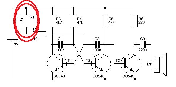

Wie soll ich das verstehen mit den 2 Tonhöhen?
1 Tongenerator die ich Schaltungen nenne soll nur 1nen gleichbleibenden
Ton von sich abgeben. Auf die LDR leichtet ein GRÜNER 1-5mW Laser
Pointer drauf der festgemacht ist an der Decke bzw an einem 1m
entfernten Stativ. Nun sollte ich beim unterbrechen der grünen
Laserstraheln je nach schaltung den Ton hören den ich der Schaltung
durch verändern der Widerstände und Kondensatoren zugeteilt habe hören.
Wo sind nun die 2 Tonhöhen? Ich rede gerade von dem Modell 2 als
Schaltugn siehe Bild in diesem Post.

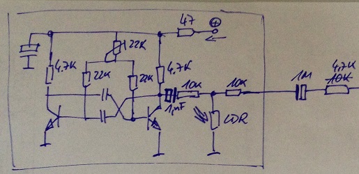

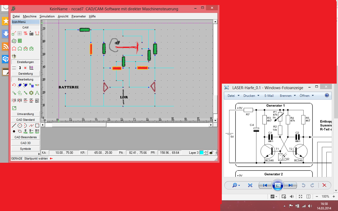

Durch welche Bauteile in der Schaltung wird die Tonhöhe bestimmt ?
Ist da ein Bauteil dabei, das durch Licht verändert wird?
Da ist doch ein LDR klar und deutlich zu sehen :o
Der wird konstant mit dem Laserpointer bestrahlt. Und wenn man den
Strahl unterbricht ertönt der Ton. Aber ich denke, dass das so nicht
gehen würde. Denn laut Modell 2 tritt ein Ton auf wenn es beleuchtet
wird da der Widerstand der LDR dann sehr gering wird. Ich diese Funktion
aber umkehren will. Kann man verstehen was ich will?

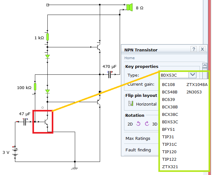

Die Tonart Tief oder Hoch konnte ich laut dem Simulationsprogramm (Yenka
& Crocodile Clips für den PC) und dem was mein Lehrer sagt durch
verstellen der Werte von den Kondensatoren & Widerständen erreichen.
Ich will ja verschiedene Töne nebeneinander.
Hoch 1 > Hoch 2 > Hoch 3 > Tief 3 > Tief 2 > Tief 1
Die oben genannten 6 Töne Hoch 1 bis Tief 1
Werden alle mit jeweils einem Grünen Laser beleuchtet. und nun kann das
Spielen beginnen wie in diesem Video:
http://www.youtube.com/watch?v=WkkhcwXpYy4

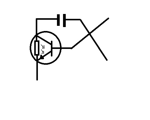

Du könntest den LDR zw. Basis und Emitter von T1 plazieren.
(wahlweise auch zw. Basis und Emitter von T2)
Wenn LaserLicht auf den LDR fällt, ist er niederohmig,
schließt Basis und Emitter kurz und macht T1 damit funktionslos.
Der Generator kann dann nicht schwingen.
Erst wenn der Laser unterbrochen wird, wird der LDR hochohmig
und der Generator fängt an zu schwingen.
Für R1 nimmst Du ein Trimmpoti,
mit dem Du die Frequenz genau einstellen kannst.
T3 und R6 können entfallen;
das Signal geht ja nicht auf einen niederohmigen Lautsprecher,
sondern auf einen Addierer.
Wie soll ich mir das vorstellen? Den LDR zwischen Emitter und Basis :o?
So wie es oben im Bild ist? Würde um eine kleine Zeichnung bitten.
Zum sicherstellen :)
Und  wenn das Licht wider draufscheint wird es wider niederohmig und
kein Ton kommt. Oder bleibt es durch den vorherigen Schritt auf der
Funktion hängen und spielt den Ton dann non-stop ab bis ich einen reset
mache sprich  stromquelle trennen und wieder verbinden?
Soweit so gut. wenn der Bausatz kommt versuche ich es so zu machen.
Welchen Verstärker-Bausatz soll ich nun kaufen? Oder empfiehlst du mir
etwa einen anderen?
Und welchen Operationsverstärker soll ich nun für den Addierer
verwenden?

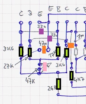

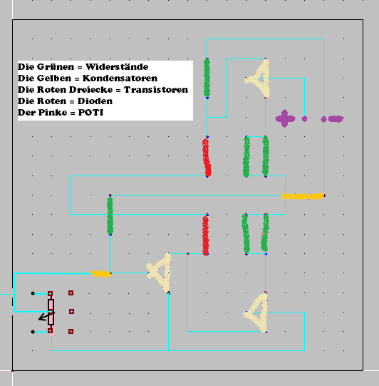

Die Basis von T1 ist da, wo R2 und C2 sich küssen.
Dort den einen Anschluss des LDR dran
und den anderen Anschluss an Minus
(was identisch ist mit dem Emitterpotential)

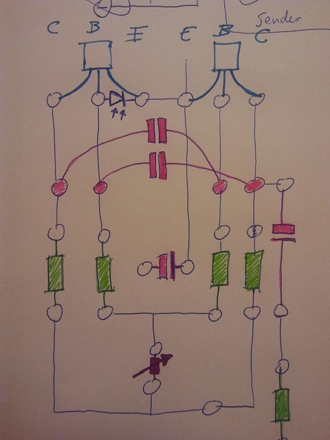

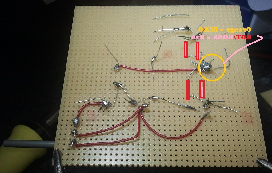

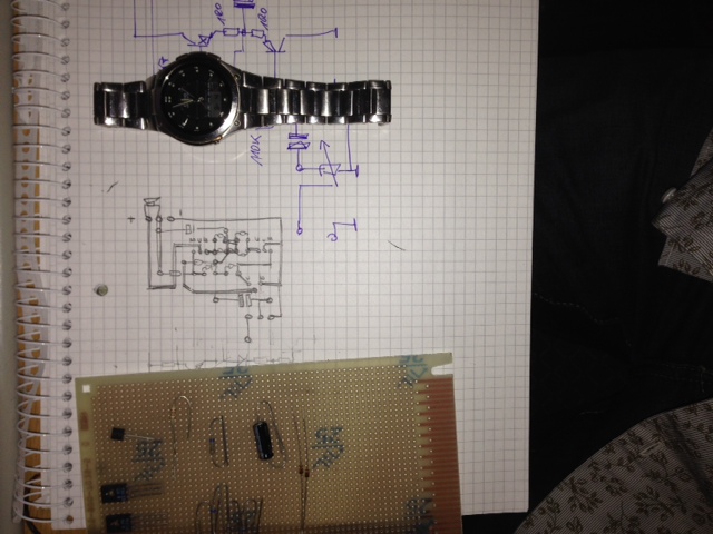

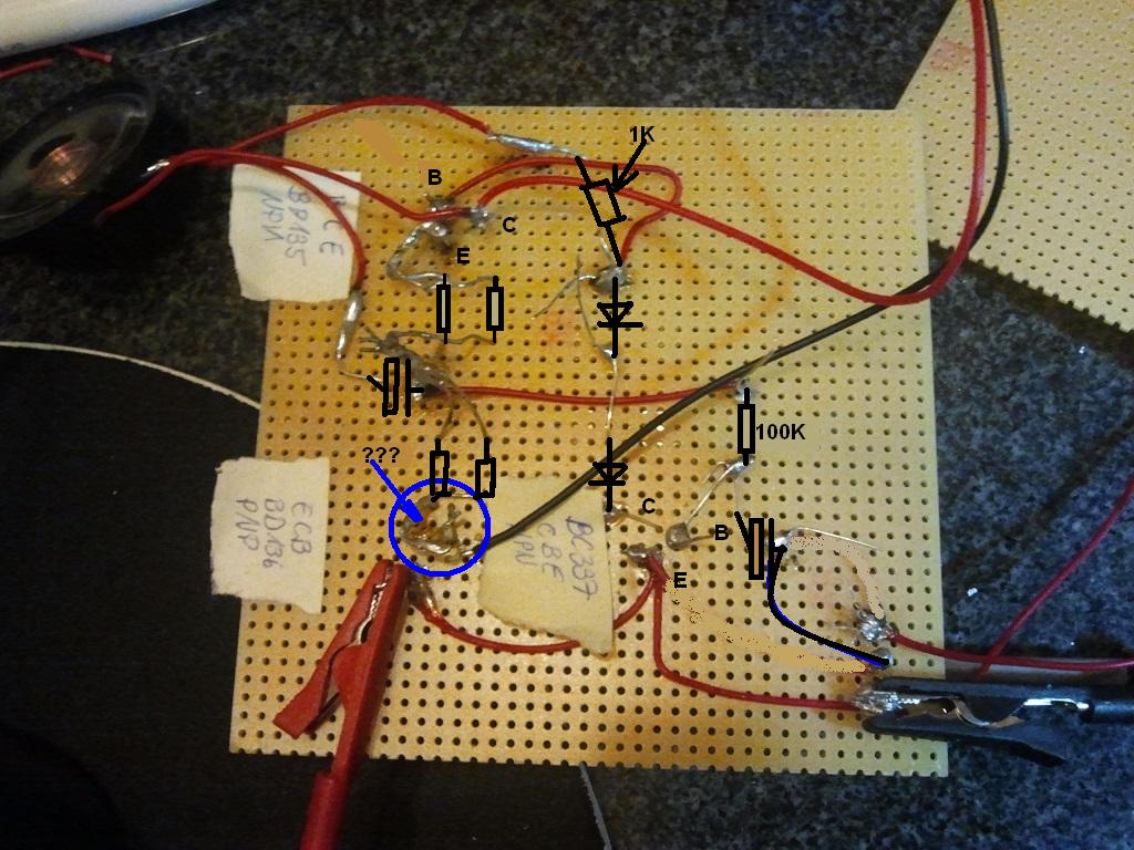

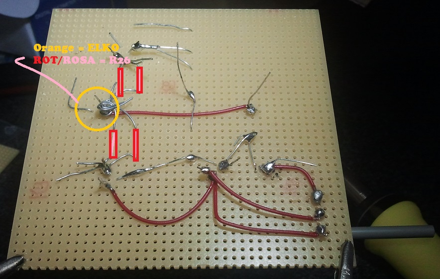

Deine Erklärungen sind nichts für Laien mit meinem Wissen.
Ich weiß wo der Emitter und die Basis ist.
Habe nun verschiedene Farben genutzt um zu zeigen wie ich denke, dass
ich sie verbindne könnte laut deiner Erklärung.
Der Grüne Bobbel/Kugel/Kreis ist der Punkt wo sich R2 und C2
küssen/treffen.
Soll nun zwischen dem Grünen Strich der LDR versetzt werden?
Oder soll er auf den Orangen Strich der vom Kusspunkt zur Basis geht
mitten drin aber die LDR drinne ist welche einfach runtergezeichnet auf
die Emitter Linie ist?
Oder auf den braunen Strich was garkeinen Sinn machen würde... Der Pinke
Strich hat nun keinen sonderlichen sinn den kannst du dir wegdenken...
Und um sicherzugehen ich versetze die LDR ich tue da nicht eine neue hin
sondern bewege sie vom alten zum neuen standort zwischen Emitter und
Basis?
Ich denke irgendwie immernoch, dass es nicht so richtig ist wie du es
meintest. Ich verstehe nicht wie man Basis und Emitter mit einem LDR
verbinden soll :/
Sag mir nicht du meinst es genauso wie du es sagst. Habe dazu noch ein
2tes Bild geuppt.

ihnen?
Du hattest den LDR aber zw. Emitter und Kollektor eingezeichnet.
Ich aber sagte, zw. Emitter und Basis.
Also zeichne ihn zw. Emitter und Basis ein.
verbinden soll :/
Gemeint ist, einfach parallel dazu:
Es küssen sich jetzt: R2,C2,Basis von T1 und LDR
Der andere Anschluss des LDR geht an Minus:
der küsst sich jetzt mit allem, was an Minus angeschlossen ist.
Du solltest Dich mal damit vertraut machen,
wie ein Transistor funktioniert.
Nennenswerter Kollektorstrom kann nur fliessen,
wenn zw. Basis und Emitter mehr als ca. 0,6 Volt liegen.
Die kriegt T1 von der 9V-Batterie über R1 und R2.
Wenn Du jetzt noch einen Widerstand von der Basis nach Minus/Emitter
legst,
hast Du einen Spannungsteiler.
Wenn dieser Widerstand zw. Basis und Emitter so niederohmig ist,
dass weniger als ca. 0,6V daran abfallen,
kann T1 nicht mehr einschalten, der Generator stoppt.
Du kannst ja mal ausrechnen,
wie hoch die Spannung zwischen Basis und Emitter noch ist,
wenn der beleuchtete LDR zB. 500 Ohm hat.
von Dimensionday (Gast)
Das war ein kleiner Denkfehler mit dem Emitter Kollekter verdreher. Wir
haben noch nie Spannungen vom Transistor berrechnet. Nur, dass der
Transistor 0,7V benötigt. Und die Faktoren berechnung. Bzw wenn ein
normaler Widerstand vor dem transistor ist zu errechnen wie viel strom
fliest aber nicht von Emitter zu Basis.
So wie du das sagst mit: Es küssen sich jetzt: R2,C2,Basis von T1 und
LDR Der andere Anschluss des LDR geht an Minus: der küsst sich jetzt mit
allem, was an Minus angeschlossen ist. Klingt ziemlich stark nach dem
Orangenen Pfad im bild 1 was ich vorher geuppt habe. Oder wo ist denn
dieses Minus, dass du meinst? Tut mir leid für mein unwissen. Mehr haben
wir nicht gelernt. Könntest du nicht deine Paint skills walten lasse
bitte :/
> bitte
bitteschön ...
>> bitte
> bitteschön ...
Vielen Dank!
Die Bilder sind ziemlich klein geraten.
Jedenfalls dneke ich aus ihnen heraussehen zu können, dass du den LDR
mit einem Trimmpotentiometer oder einem einfachen verstellbaren
Widerstand ersetzt hast. und den LDR dafür Parallel geschaltet hast wie
man es einigermaßen auf dem Bild erkennen kann. Bzw. wie bei mir die
Orangene Spur.
In dem Bild 2 Beiträge davor. So sollte das sicher gehen?
Ich bedanke mich erneut für die Tolle Hilfe :D!!!
Hier die Schsltung nochmal grösser
R1+R2 und R4 hab ich vertauscht,
damit besteht der Spannungsteiler jetzt aus R4 und dem LDR
und ist unabhängig von der Tonhöheneinstellung
C3 geht ja auf einen Addierer-Widerstand und darf wesentlich kleiner
sein.
Möglicherweise funktioniert die Schaltung nicht mehr
mit mehr als 7V Betriebsspannung.
Du solltest also für alle Generatoren gemeinsam
noch einen 78L05 (mit Abblock-Kondensatoren) vorsehen.
Die laufen dann mit 5V.
Die Tonhöhen sind dann auch stabiler.
> sein.
http://www.reichelt.de/ICs-A-A-/-A-78L05/3/index.html?;ACTION=3;LA=446;ARTICLE=23470
Das wäre dann dieses Bauteil? Ein Abblockkondensator? Das höre ich das
erste mal. Wo soll denn der 78L05 und der/die Abblockkondensator/en hin?
Etwa auf eine eigene kleine Platine? Sprich es kommen die Schaltungen,
dann der 78L05, dann der Addierer dann der Verstärker und zu guter letzt
der Lautsprecher?
Was mich außerdme verwirrt ist, dass ich nun 3 Endungen habe die
ausgehen. Und wo soll ich die nun verbinden?
1mal vom Kondensator ausgehend. dann 1mal + und 1mal -
Gemeint ist die Rechte Seite der Schaltung die du bearbeitet hast. Du
sagtest außerdem, dass du die Widerstände vertauscht hättest aber die
sind doch immernoch gleich auf dem Bild von dir?
von MaWin (Gast)
Nö.
Deine Schaltung ändert die Tonhöhe, wenn der LDR mehr oder weniger hell
beschienen wird.
Neben dem Laserlicht zählt natürlich auch die Umgebungshelligkeit dazu.
Du hast also die vollkommen falschen Schaltungen.

von Axel R. (Gast)
Die Tongeneratoren sollten einen Veränderbaren Widerstand bekommen, der
auf BEIDE Transitoren "gleichförmig wirkt". Also der Basisstrom sollte
für beide Transistoren in gleichem Maße verändert werden. Sonst
veränderst Du in erster Linie das Tastverhältnis(und ja: auch die
Frequenz). Also beide Widerstande gleich groß machen 2x22K und dann über
ein gemeinsames Poti (auch 22K) gegen Plus.
Die Generatorschaltungen lass immer laufen. Die
Betriebsspannungsanschlüsse auf jeden Fall mit 47 Ohm und 100µF
voneinander entkoppeln, sonst schwingen die auf einmal alle auf der
gleichen Frequenz oder der eine auf der Oberwelle des anderen. Die LDRs
bau so in die Ausgänge der Generatoren, dass diese die Lautstärke
beeinflussen, NICHT die Tonhöhe (wurde ja oben schon gesagt). 10K in
Reihe zum Ausgang und dahinter den LDR gegen Masse. Dann wieder 10K in
Reihe und auf den Summierpunkt vom Addierer.
Wichtig ist, das jeder Generator seine "eigene Betriebsspannung"
bekommt.
Viel Erfolg, mach auch mal 'n paar Fotos :)
Axelr.

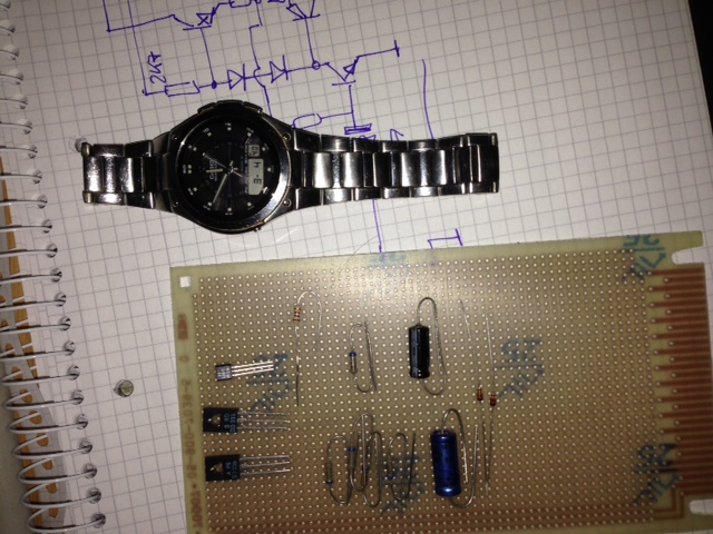

So evtl?
Bild ist wieder 2Mb groß. Achtung!
Axel
von Axel R. (Gast)
Uffm Kopp issit ooch noch (T.T)
von Axel R. (Gast)

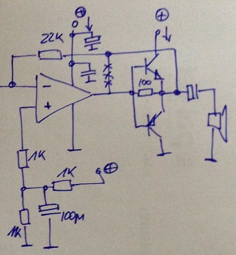

Zum Bild 1

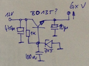

Was ist das an sich genau? Ich sehe 1nen Transistor, dann 2
parallelgeschaltete Elkos & 1nen normalen Kondensator außerdem eine
Zenerdiode und 1nen Widerstand. Könntest du mir kurz & knapp die
Funktion erläutern? Mir sagen solche Schaltpläne nichts aus. Ich kann
ihnen nicht ansehen was sie Tun können. Ich würde eventuell raten, dass
es ein Verstärker wäre >.<
Zum 2ten Bild
Das sieht ganzklar wegen des Opperationsverstärkers nach einem Addierer
aus.
Weswegenn ist der Lautsprecher am Addierer? Oder ist bereits der
Addierer + Verstärker + Lautsprecher auf dem 2ten Bild zu sehen? Und
wenn das der Fall sein sollte, dann würde ich doch sagen, dass im Bild 1
kein Verstärker sondern ein Empfänger zu sehen ist?
Und zu guter letzt das 3te Bild
Das ist die Schaltung die den Ton erzeugt. Bestehend uas einem für mich
seltsam angeordneten Multivibrator wobei der LDR zu diesem Parallel
geschaltet ist. Wenn das wirklich so funktioneren würde, dann hätte ich
noch gerne genauere Angaben bzw Hilfe um so einen Schaltplan selber zu
erstellen. Nicht komplett neu sondern einfahc nur für mich verständlich.
Erol Be schrieb:
> Zu wie viel % wird die komplette Schaltung funktionieren?
Die gute Nachricht:
Wirst Du hinkriegen, es geht jetzt nur noch darum, wie gut sie
funktionieren wird.
Habe mal 2 Realitätstests gemacht:
1. Realitätstest
nen LDR  aus nem Bewegungsmelder mit nem roten Laserpointer angestrahlt.
Der LDR hat dann bei optimaler Justage einen Widerstand von 0,55 kOhm.
Wenn Du den LDR, wie von Axel R und auch mir im 1.post vorgeschlagen,
zur Amplitudenregelung benutzt, mußt Du den Vorwiderstand von 10k auf
mehrer 100k erhöhen - und trotzdem wird der Generator noch leise zu
hören sein.
2. Realitätstest
Den LDR wie gestern beschrieben zw. Basis und Emitter von T1
und ihn bei abgedunkeltem Raum mit dem roten Laserpointer angestrahlt.
Funktioniert!
Wenn man zB. die Hand mit gespreizten Fingern durch den Laserstrahl
bewegt,
macht es piep - piep - piep - piep (ohne Daumen 4x, mit Daumen 5x)
Du hast also die Wahl
und am Besten probierst Du beide Möglichkeiten mal aus.
von Axel R. (Gast)
Da hab ich ja was angerichtet °.°
image_2 erzeugt stabile Spannung so wie auch der LM7805 das machen
würde. Die Z-Diode macht ca 7.5V und der Transistor arbeitet als
Spannungsfolger ( Emitterfolger), am Ausgang sinds dann ca. 6komma8 Volt
relativ stabil.

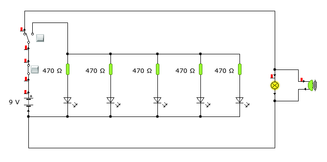

image_3 ist tasächlich der Addierer. die beiden zusätzlichen
Transistoren sorgen für mehr Strom am Ausgang, sodass gleich ein kleiner
Lautsprecher angeschlossen werden kann. ( ?8Ohm/2Watt? ) Irgendwas
kleines ausm Taschnradio, was Du eben an kleinen Lautsprechern da
hast...

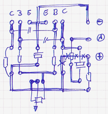

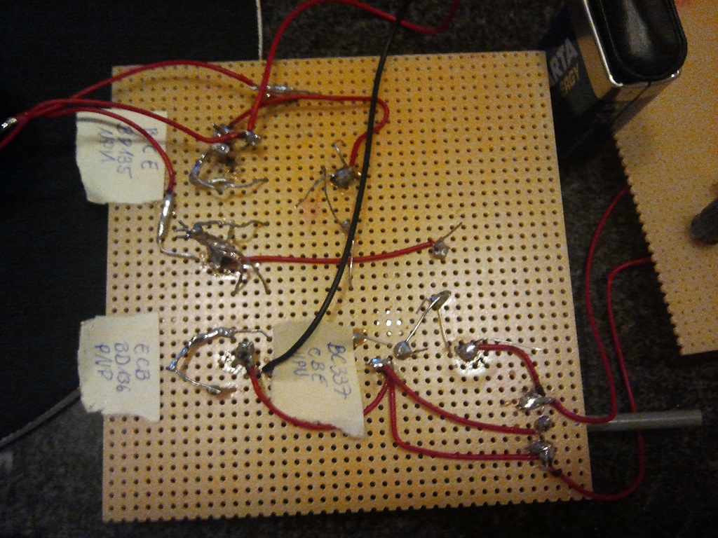

image_4 ist ein astabiler Multivibrator mit Tastverhältnis 1 zu 1 also
50%.
Da ist nicht merkwürdig drann. Der läuft immer und wenn Licht aufn LDR
fällt, wird der Ton kurzgeschlossen.
>dann hätte ich noch gerne genauere Angaben bzw Hilfe um so einen Schaltplan
>selber zu erstellen.
Versteh ich nun wieder nicht, siehste - so ist das manchmal.
Löte Dir einen Tongenerator zusammen und als Verstärker nimmst Du
erstmal eine billige, preiswerte aktivbox vom PC. Dort kommt das erstmal
drann.
Du könntest auch erstmal inears direkt drannstecken, ohne Addierer. Und
dann bprbioertste erstmal, wie weit sich der Ton in der Höhe einstellen
lässt. dann erst den LDR mit bestücken und draufleuchten. Wirds leiser?
sollte es...
Dann den Verstärker von der Seite, den mit den drei Transistoren. Finger
an den Eingang, sollte er leise brummen. Jetzt den Tongenerator da drann
und es sollte piepen. Den Laser einschalten, drauf halten und der Ton
ist aus.
Ich denke nicht, das es nicht funktioniert.
Jetzt die anderen vier oder fünf Generatoren zusammen löten und am
Eingang des Verstärkers zusammenschalten. Kaputzgehen kann eigentlich
nichts.
Viel Spass.
Axelr.
Zum Thema " Schaltplan selber erstellen " fällt mir nichts ein. Blatt
Papier, Filzschreiber oder Kugelschreiber und Smartphone zum
abfotografieren. Besser Android und kein Eierphone, damit nicht IMMER
WIEDR der Mod rann muss und die 2MB runter rechnen muss.
von Axel R. (Gast)
>bewegt,
Sehr gut!
Das ist Community, so stellt man sich das vor. Jeder macht mit :)
Du kannst Die LDRs also auch gern zwischen Basis und Emitter packen.
Probiers aus.
Ja, in konstruktiver Weise - jeder -  :)
Axel R. schrieb:
> Gehts "hart" an und aus?
Von der Amplitude her - ja.
Von der Frequenz her
macht der Multivibrator einen Sekundenbruchteil lang nen sweep.
Liegt wohl daran, dass ein LDR recht lahm reagiert
und eine endliche Zeit braucht, um einen Widerstandswert zu erreichen,
der so groß ist, dass er - nach gestartetem Multivibrator -
auf die Frequenz keinen Einfluss mehr hat.
Habe 33k als Basis-Widerstand.
Könnte man bei diesem LDR auf 10k verkleinern.
Klingt andererseits möglicherweise sogar etwas interessanter /
lebendiger :-)

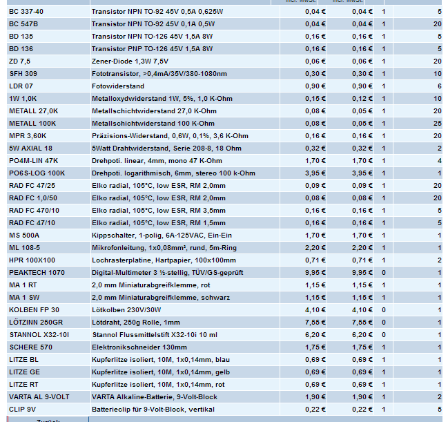

Reichelt Warenkorb:
Ist ja nun auch schon wieder ein weilchen her, das ich mit astabilen
Multidigens rumgepiept habe.
Da würde ich schonmal BC547 hierfür vorschlagen.
Die Transistoren im Verstärker würde ich eher mit BD135/136 "rechts" und
BC337-40 als Treiber, also den "linken" Transistor im Bild verwenden.
Bei den LDRs its es tatsächlich so, das der angebotene "LDR 07" bei
reichelt 4-11Kohm bei 10Lux hat und vielleicht 2K bei 100Lux. Das ist
nicht schön. Da bleibt nur der Verbau zwischen Emitter und Basis.
Ich mach Dir mal nen Warenkorb voll und stelldas mal auf "öffentlich"
mitm Link dazu...
Ich persönlich würde einen Fototransistor in den Ausgang gegen GND
hängen sind die beiden 10K dazwischen, die Amplitude also nicht sehr
hoch, sollte auch gehen...

Axel R. schrieb:
> http://www.reichelt.de/?ACTION=20;AWKID=874711;PROVID=2084
Dieser Warenkorb. Für welche Schaltungen ist der denn jetzt genau?
Ich würde gerne den Verstärker von der Seite bauen...
Ich hätte gerne einen Warenkorb mit allen Dingen die ich nun brauche für
den Addierer/Verstärker/Tonerzeuger & 1-2 Lautsprecher undzwar von dir
Axel & von LaserLehrer.
Ich komme da nicht mit was du nun zusammengepfeffert hast >.<
EDIT1:
Und was soll ich nun als Plattine nehmen?
Etwa diese Lochplatinen die auch auf Reichelt angeboten werden?

> Ich persönlich würde einen Fototransistor ...
Gute Idee !
Ein BP101 zw. Basis und Emitter und es funzt!
Ist - klar - sehr schnell.
Leider ist der musikalisch wertvolle sweep-effekt jetzt dahin ...
Außer den LDR 07ern also unbedingt die Fototransistoren mitbestellen.
Ich würde auch noch kleine Schalter mitbestellen,
um die Generatoren einzeln abschalten zu können
bis auf denjenigen, der abgeglichen werden soll
(Justage Laserstrahl - LDR/Fototransistor und Abgleich Tonhöhe)

Erol Be schrieb:
> Jedenfalls ist das Problem nun das ich immenroch nicht weiß welche
> Bauteile für welche Schaltung der Axel zusammengestellt hat
-Hier ist der Schaltplan mit eingetragenen Bauteilwerten:
Axel R. schrieb:
> So evtl?
 - Hier Empfehlungen für die Transistoren:

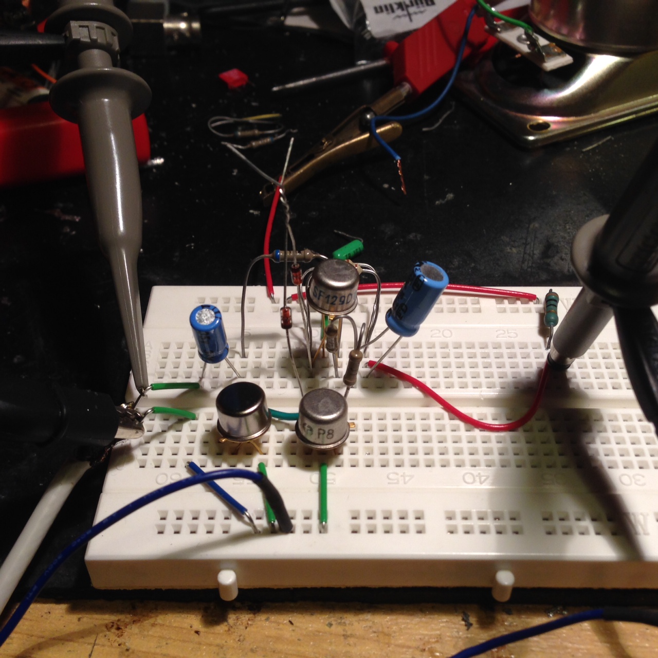

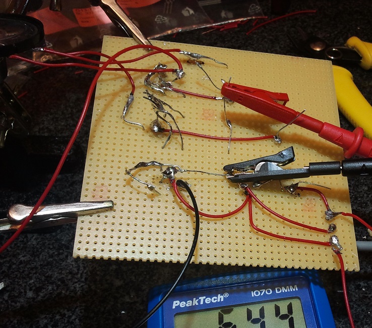

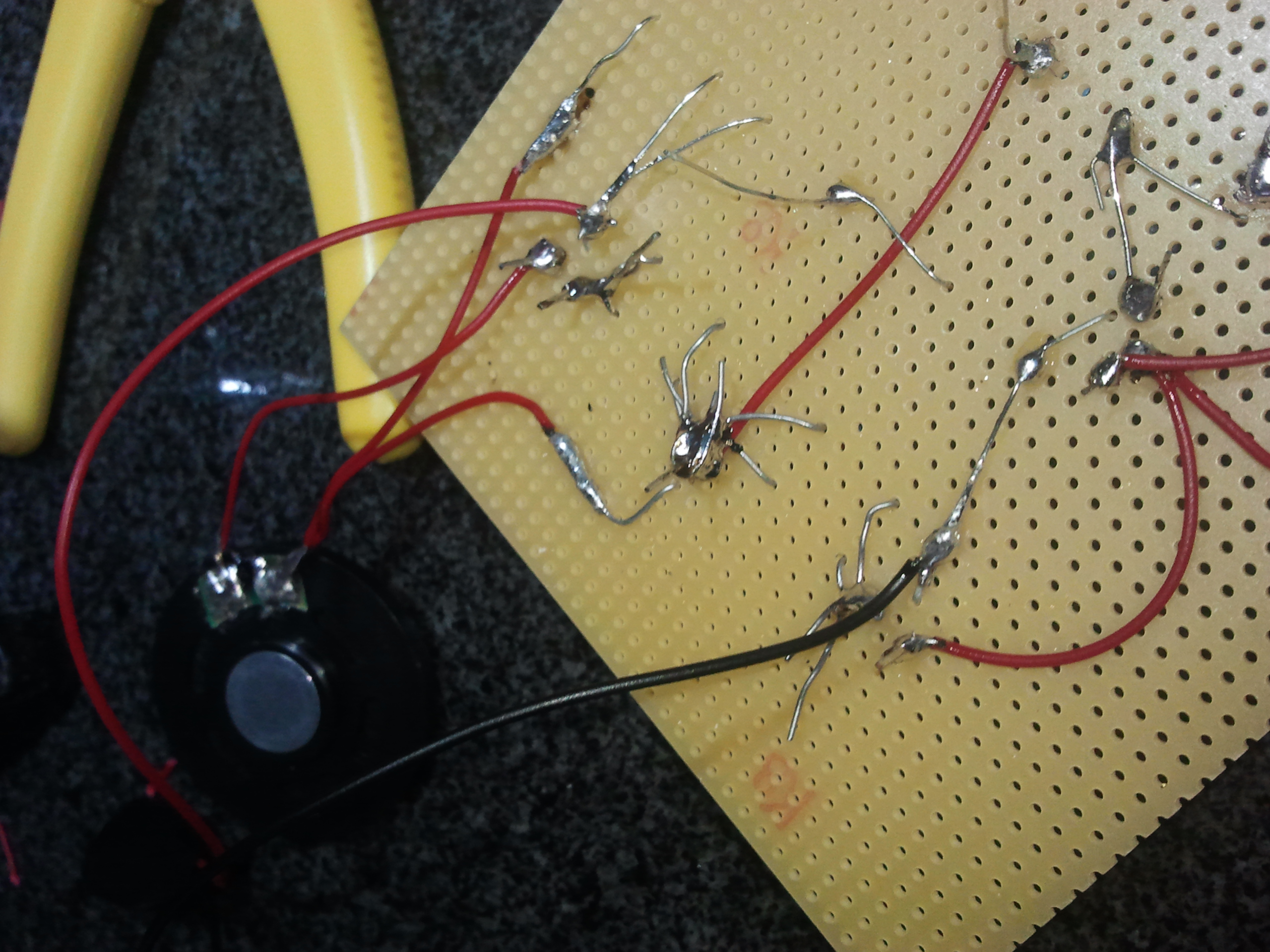

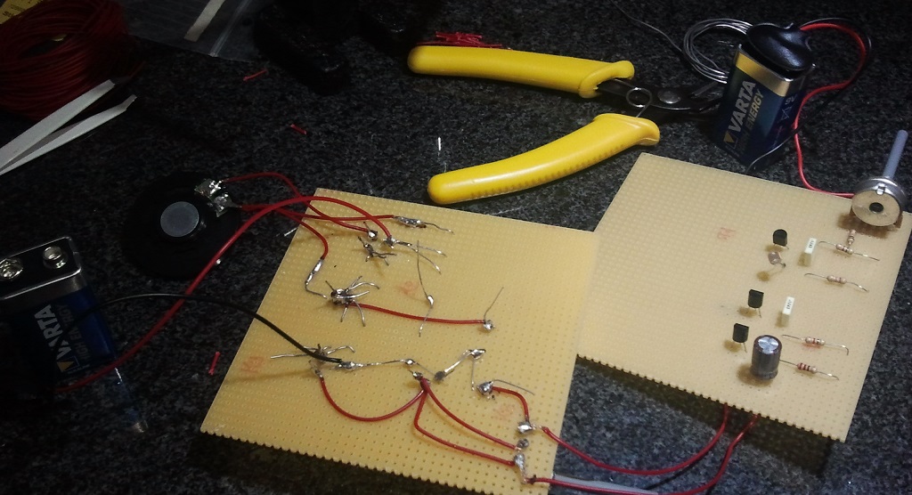

Bei mir brummt das jetzt mit zwei Generatoren vor sich hin. Ich kann die
Finger davor machen und die beiden "Brummer" gehen nacheinander an
und/oder aus. Lustich :)

von Axel R. (Gast)

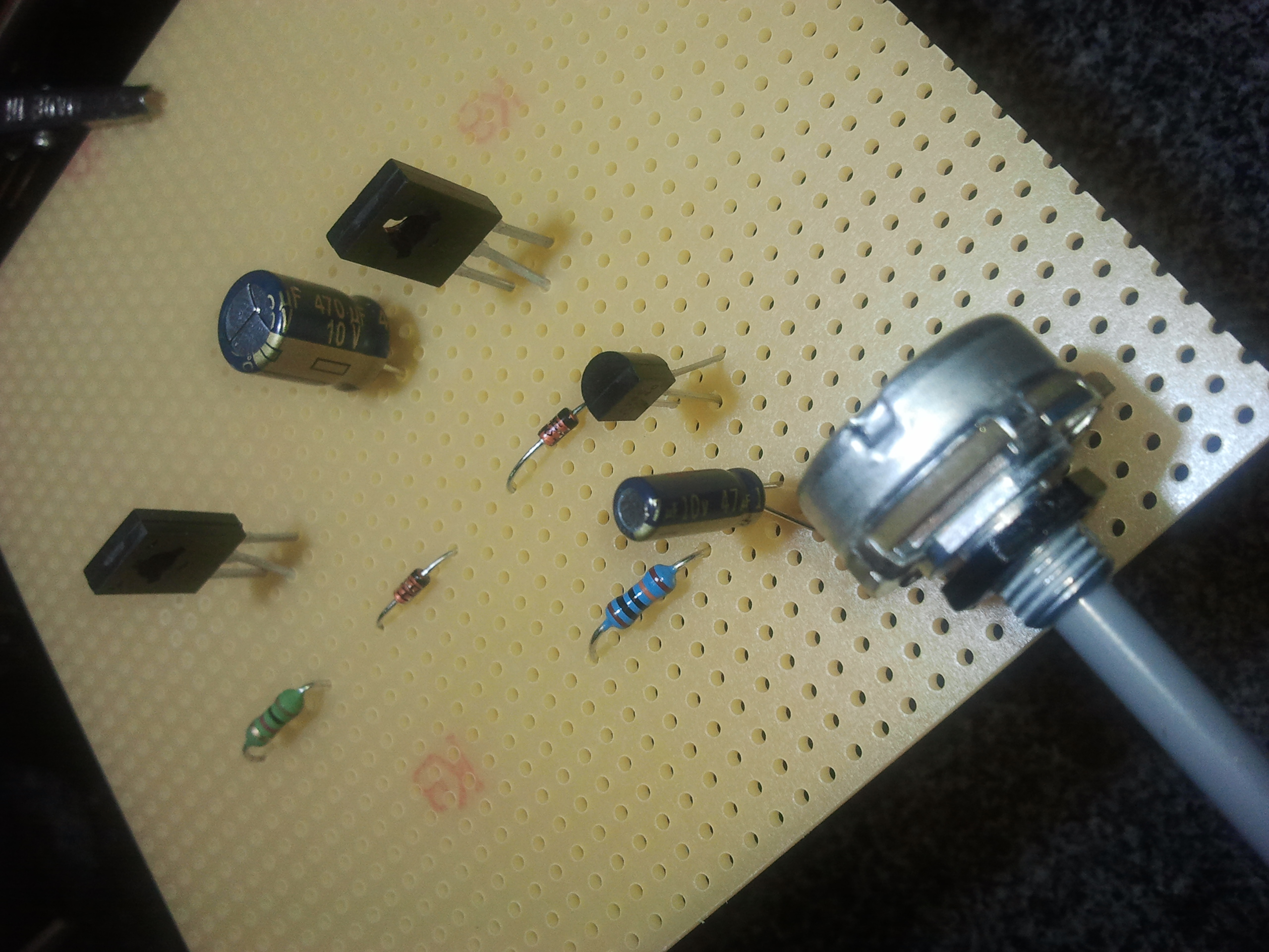

ich habe für die Generatoren folgende Bauteile verwendet:
Transistoren.....BC550B
Widerstände......4.7K, BsisvW. 27K
Einstellpoti.....22K
Kondensatoren....100n ( zu groß -> Frequ. zu tief ->33nF verwenden )
Vorwiderst.......100R
Abblock-C........47µf/16V
Fototransistor... CNY70 (Reflexoptokoppler)
Ja - auf Lochraster aus der Sammelbestellung 2013.
Beitrag "[V]10x Lochraster 160x100 aus Sammelbestellung"
Frequenz lässt sich zwischen 110 und 240 Hz einstellen, 100n Hatte ich
gerade da, sind aber zu groß. Die roten Dinger aufm Tisch sind 47nF,
damit ists dann schon etwas besser.
Den Fototransistor habe ich zwischen Emitter und BAsis des jeweils
"linken" Transistors gelötet.
Viel Spass noch.

von Axel R. (Gast)

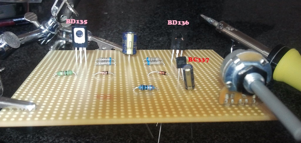

Als Verstärker meinte ich schon den ausm Netz, den mit den drei
Transistoren.
den BC337 als Ersatz für den Q3=2N3904.
Den BD135 als Ersatz für den Q1=2N3904.
Den BD136 als Ersatz für den Q2=2N3906.
Die 1N4148 habe ich vergessen, in den Korb zu legen. Man möge mir
verzeihen.
Die Z-Dioden sind für den Teil der Schaltung, den ihr in der Schule noch
nicht hattet: den Spannungsstabilisator. Dafür auch der zweite BD135.
http://www.mikrocontroller.net/attachment/208486/image_2.jpg
> Transistoren.
> verzeihen.
ACHSOOO... Das war garkein Verstärker sondenr von vornerein ein
Spannungsstabilisator?
Stimmt dieses Bauteil als 1N4148:
http://www.reichelt.de/1N-4148/3/index.html?&ACTION=3&LA=446&ARTICLE=1730&artnr=1N+4148&SEARCH=1N4148
Mein Warenkorb bis jetzt:
https://secure.reichelt.de/index.html?&ACTION=20&LA=5010&AWKID=874768&PROVID=2084
Um noch auf etwas zurückzukommen, dass du vorher gesagt hast:
> verwenden )
Bedeutet ich soll aus dem Warenkorb die 100nF raushauen und 33nF dafür
rein?
@ Axel R.
Mach doch mal probeweise nen LDR rein,
um den kurzen musikalisch wertvollen Hawaii-glide-sweep-sound zu
geniessen ...

Erol Be schrieb:
> Was heißt das für mich? Welche Bauteile soll ich nun in dem Warenkorb
> ändern?
Für die Generatoren sind die BC547 drinnen, passt. ich habe nur 550er zu
Hause. Basisvorwiderstände sind 22K drinnen passt. ich hatte nur 27K.
Drehpoti ist ein 25K drinnen passt. ich hatte nur 22K.
METALL 100 :: Metallschichtwiderstand 100 Ohm pack Dir noch dazu 20
Stück.
1N 4148 :: Planar Epitaxial Schaltdiode, DO35, 100V, 0,15A 10 Stück
Da wird dann schon noch das eine oder andere fehlen - keine Angst.
Flussmittelstift wäre zu empfehlen. verbleites 1mm Lötzinn.
STANNOL X32-10I :: Stannol Flussmittelstift X32-10i 10 ml
LÖTZINN 250GR :: Lötdraht, 250g Rolle, 1mm
SCHERE 570 :: Elektronikschneider 130mm
was weiss ich? eine kleine Spitzzange (ZANGE 3334 hab ich u.a.) usw.
von Axel R. (Gast)
EnglischDenglischKauderwenglisch schrieb:
> @ Axel R.
> geniessen ...
ooch menno - hab keinen LDR(T.T)
>> http://www.reichelt.de/1N-4148/3/index.html?&ACTIO...
>> Nein. Das ist eine Si-Schaltdiode. Du brauchst eine Z-Diode >> für den
>> Spannungsstabilisator:
>> http://www.reichelt.de/ZD-7-5/3/index.html?&ACTION...
Habe 5 Stück von den Zener Dioden in den den Korb getan. Sollte reichen
denke ich?
Axel R. schrieb:
> Erol Be schrieb:
>> Was heißt das für mich? Welche Bauteile soll ich nun in > >> dem Warenkorb
>> ändern?
> Für die Generatoren sind die BC547 drinnen, passt. ich habe > nur 550er zu
> Hause. Basisvorwiderstände sind 22K drinnen passt. ich hatte > nur 27K.
> METALL 100 :: Metallschichtwiderstand 100 Ohm pack Dir > > noch dazu 20
> Stück.
> 1N 4148 :: Planar Epitaxial Schaltdiode, DO35, 100V, 0,15A > 10 Stück
> Da wird dann schon noch das eine oder andere fehlen - keine > Angst.
> was weiss ich? eine kleine Spitzzange (ZANGE 3334 hab ich > u.a.) usw.
Diese Kosten oh neeeein ~.~ & da geht der Tank für den nächsten Monat
drauf. Ich hoffe ich bin nicht zu inkompetent um das Projekt auf die
Beine zu bekommen -.-"
Mein neuer Warenkorb:
https://secure.reichelt.de/index.html?&ACTION=20&LA=5010&AWKID=874779&PROVID=2084
Habe nun alle Teile hinzugefügt die rein sollten. eine kleien Spitzzange
habe ich. Einen Elektronikschenider auch evtl. aber habe ihn zur
Sicheheit mit reingenommen...
von Axel R. (Gast)
Ja: Z-Dioden waren aber schon drinnen (PositionNr.3). Du musst 1N4148
mit reintun.
Den Spannungsstabilisator habe ich nicht gebnraucht. Der Generator läuft
bei mir hier von 1.5Volt bis 24 Volt. Ab 14-15Volt wird die Frequenz
deutlich höher, vorher sehr stabil. 9Volt-Block reicht eigentlich.
von Axel R. (Gast)
Hast Du fütr den 9Volt Block diese Batterieklipse??
100K Metallschicht für die gegenkopplung im Verstärker!
Denk an die Laserdioden und deren Ansteuerung!

von Axel R. (Gast)
>> @ Axel R.
>> geniessen ...
> Ihr macht mich ganz kirre :P
> Im Warenkorb sind doch LDR' drinne diese Fotowiderständ eide ud bereits
> 5 Stück von reingetan hast oder häää :D?!
Ich habe keinen ZU HAUSE ZUM SPIELEN! Jetzt und hier...
(Ich habe schon überall nachgesehen, Mist)
> 1N4148
> mit reintun.
Sind bereits drinne die Z-Dioden (5stk.) genauso wie die 20 x
Schaltdioden...

Multimeter? Klingt ja so High-Tech... Das sind sicherlich diese Volt &
Ohm messdinger... Eventuell darf ich mir einen von der Schule leihen...
Scheinen mir recht teuer aber notwendig um auf Fehlerquellsuche zu gehen
später... Oder liege ich da falsch <.<
EDIT1:
http://www.reichelt.de/Multimeter-digital/PEAKTECH-1070/3/index.html?&ACTION=3&LA=2&ARTICLE=67138&GROUPID=4058&artnr=PEAKTECH+1070
Wie ist dieser Multimeter??

Diese_s_ Multimeter reicht erstmal aus. Gib nicht dein ganzes
Taschengeld aus!

Hast Du Dir mal überlegt, wie Du die Laserstrahlen
präzise auf die LDRs oder Fototransistoren kriegen kannst,
ohne Verrenkungen oder nervigem Rumgefummle?
Der Chip im Fototransistor ist nur ca. 1mm x 1mm
und der Laserstrahl soll ja exakt möglichst mittig da draufleuchten.
Ist also sub-Millimeterarbeit.
Wie könntest Du das elegant lösen?
von Axel R. (Gast)
Soll er die High-Power Grünen LEDs kaufen, die ich schon bei der
Stromzähler-Geschichte vorschlug und ne kleine Linse davor in ein
Pappröhrchen. Ist auch ganz schön hell.
http://www.reichelt.de/LEDs-super-ultrahell/LED-5-22000-GN/3//index.html?ACTION=3&GROUPID=3019&ARTICLE=96897&SEARCH=LED%205-22000%20GN&SHOW=1&OFFSET=16&;
von Dimensionday - Handy (Gast)
Ich dachte es wäre leicht einen laser pointer zu nutzen um ihn ohne
großes tun präzise auf die LDR einzustellen.
Dann habe ich das so wie Axel es vorschlägt. LED + Knopfzelle
zusammenkleben in Papierrolle befestigen und davor eine schöne Linse...
Meine Fantasie ist  nicht so schön
Kriegst Du denn noch gute Noten, wenn Du KEINEN Laser verwendest?

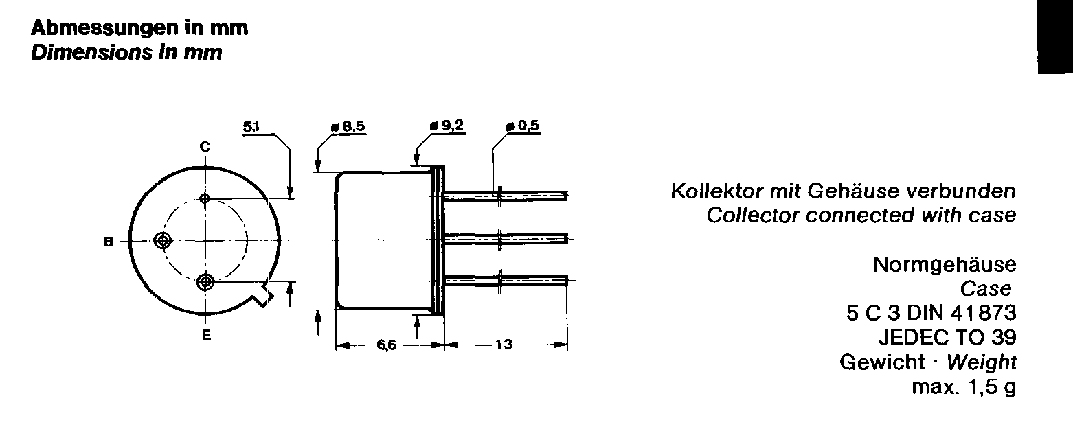

von Axel R. (Gast)
im Anhang die Belegung des SF129

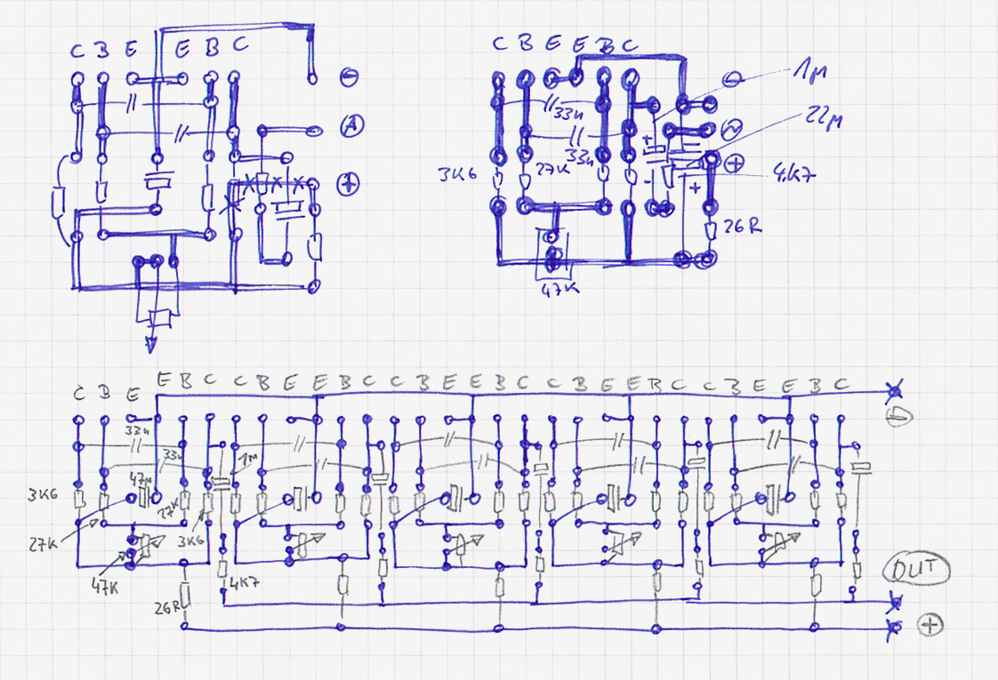

so würde ich die fünf Oszillatoren anordnen.
Mischen passiv über die 4K7 Widerstände.
edit:
statt den 47µF sind 22µF in der Tüte

wenn man vom SF129 den Deckel "absägt" (vorsichtig), kann man den auch
als Fototransitor missbrauchen.

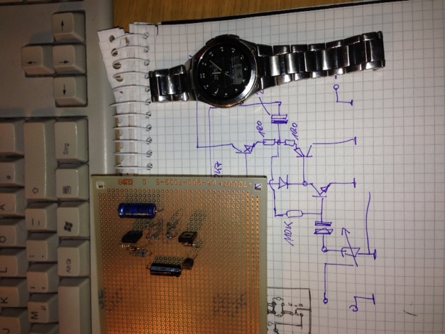

Jedenfalls wider mal ein toller Schaltplan. Mit Buchstabenbennenungen
die ich nicht verstehe. Der Schaltplan sieht jetzt an ein Lochraster
angepasst aus. Ich könnte zu 99% schwören diese Buchstabenbennnenung der
Sektoren irgendwo bereits gesehen zu haben... Hatten es aber bisher
nicht im Unterricht. Oder ich lehne mich mal weit aus dem Fenster und
dneke das das CBE und EBC für Kollektor Basis & Emitter steht :D

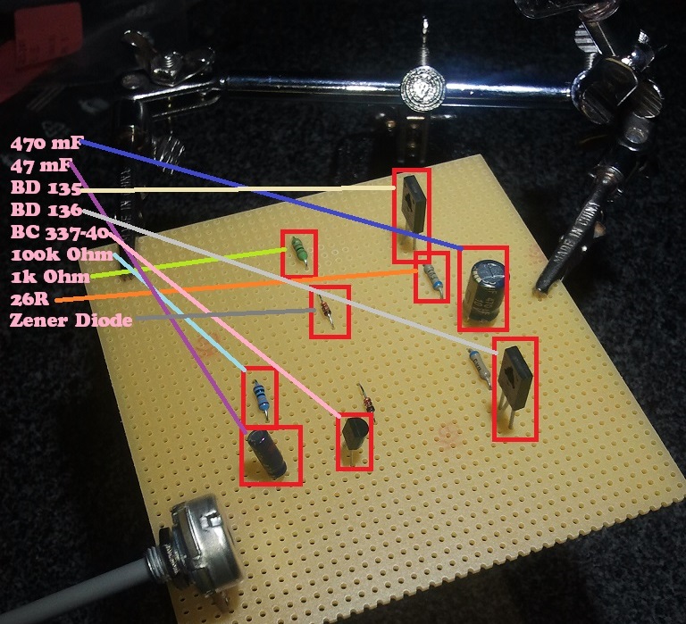

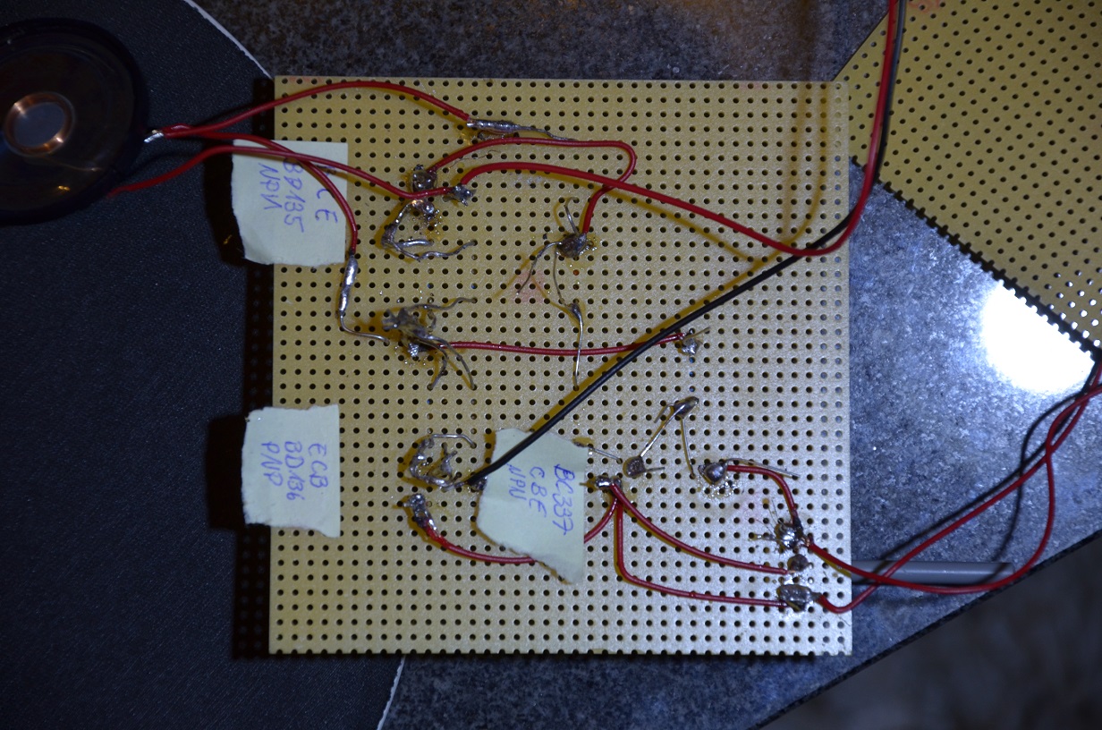

Bild 1:  welches ich geuppt habe sehe ich neuartige 5 zueinander
Parallelgeschaltete Tongeneratoren.
Bild 2: Keine Ahnung was das ist :'D
Bild 3:  Ich sehe Kondensatoren und ELKOS. Die Funktion erkenne ich
natürlich nicht >.<

von Axel R. (Gast)
> ... sehe ich neuartige 5 zueinander
Was?!? Da ist doch nichts "neuartiges". CBE sind sehr wohl die
Bezeichnungen Collektor Basis Emitter.
Das ist exakt die Schaltung von oben mit den überkreuzten
Kondensatoren(33n) zwischen den Transistoren.
Kollektorarbeitswiderstände nach Plus (3K6), Basisvorwiderstände(27K),
1µF zum Auskoppeln und 4K7 zum addieren, am Punkt "OUT" zusammengefasst.
Die Standardschaltung schlechthin, so wie ich sie oben schon dargestellt
hatte.
Ob das nicht doch etwas zu groß ist? Sehn wir mal weiter...

von Axel R. (Gast)
Die drei Bilder stellen jeweils das gleiche dar. einmal der Generator
einzeln und einmal alle fünf zusammen dargestellt. Du wolltest Doch
wissen, WIE man so etwas zeichnet. erst ein Grundmodul und dann
zusammenfügen.
Den Verstärkerbaustein machst Du genauso und verbindest dann den einen
Entwurf mit dem anderen.
von Axel R. (Gast)
bild_3 und bild_4 sind quasi die Entwürfe für bild_2
Schaltung etwa
http://www.mikrocontroller.net/attachment/208491/image_4.jpg
Am Ausgang keinen LDR, sondern 4K7 und 1µF, den Du ja sicher im Entwurf
findest. Ich hätte auch alles mit 10K machen können, habe ich aber
nicht. Sonst hättest Du garkeinen Durchblick mehr :) Deshalb sind hier
alle Werte an unterschiedlichen Stellen auch anders ausgeführt.
Normalerweise versucht man NATÜRLICH, so wenig unterschiedliche Bauteile
zu verwenden, wie möglich.
> hatte.

Ich sehe leichte gleichheit zwischen den Schaltungen aber keine
Eindeutige...
> Schaltung etwa
Jetzt mach das ganze auch mehr Sinn...
Du  hast  2 Entwürfe aufgestellt und zwar Bild_3 & Bild_4
Und die dann zusammengetan (das beste rausgenommen?) als 1ne Schaltung
was den Tongenerator ergibt und diesen dann 5x genommen und
parallelgeschaltet was dann das Bild_2 ergibt
von Axel R. (Gast)
genau! Nur, das man das, wenn man es am PC mitm Programm macht, meist
nicht mehr sieht, WIE das ganze entstanden ist. Als ich Nachmittags im
Hort meine ersten Dämmerungsschalterpltinen entworfen habe, gab es noch
keine Computer!

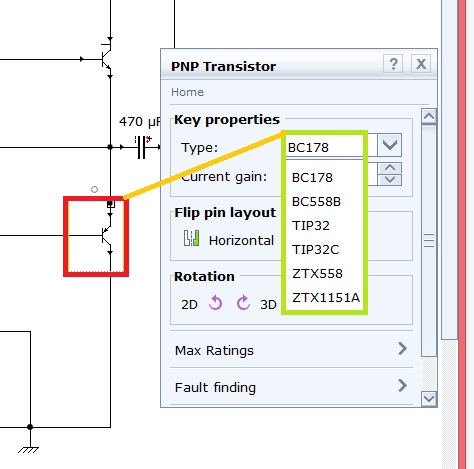

Das Simulationsprogramm, dass ich nutze hat nicht alle Transistoren
sondenr nur die die man auf dem Bild sieht...
Welcher der Transistoren trifft am ehesten den den ich an der Roten
stelle einbauen sollte & welchen Verstärkungsfaktor GENAU hat der /
brauche ich?? Es handelt sich hierbei um dem Class AB AMP...
Im Bild 2 dasselbe. Da handelt es isch aber um einen PNP Transistor.
Welcher von denen in der List trifft den dne ich brauche am Besten und
welchen Verstärkungsfaktor hat er genau?
Übrig bleibt noch 1 NPN Transistor... Der kann ja wie der  Transistor
vom 1ten Bild gewählt werden oder?
EDIT1:
2 – 2N3904 NPN transistors
1 – 2N3906 PNP transistor
Das sind die, die eigentlich vorgegeben sind aber nicht in der Liste vom
Programm aufteten.
von Axel R. (Gast)
1. BC548 oder BC639
2. BC640 oder TIP32(noch mehr zur Auswahl in der Liste?)
3. BC639 oder TIP31
Zieh Dir gleich dazu die Datenblätter ausm Netz und vergleiche
Kollektorstrom, Verlustleistung usw.
edit :
wasn das fürn Programm?
von Axel R. (Gast)
Erol Be schrieb:
> EDIT1:
> Programm aufteten.
Mal drauf klicken, geht umgehend das Datnblatt auf 200mA maximalstrom
steht da. Also BC547, BC557 in der Art. Eher bisschen wenig. Viel kommt
zwar nicht raus aus dem Ding. Aber ein wenig mehr Reserve schadet nicht.
daher die Empfehlung auf 500mA oder 1Ampere-Typen zumindest in der
Endstufe
BC639 BC640 .
Axel R. schrieb:
> 1. BC548 oder BC639
> 3. BC639 oder TIP31
> edit :
Nennt sich YENKA: http://www.yenka.com/de/Yenka_Elektronik/
Die Zuhause Lizenz ist kostenlos Schulen müssen zahlen :D
Mehr Transistoren gibt es LEIDER nicht zur Auswahl...
Was bringt es mir genau die Werte zu vergleichen?
Außer du meinst, dass ich BC548 oder BC639 einen dieser Transistoren mit
dem EIGENTLICHEN VORGEGEBENEN Transistor Vergleichen soll, dann würde es
Sinn macht :)
von Axel R. (Gast)
DU wolltest was lernen und hast uns gefragt, WIE. SO lernt man
beispielsweise, die wichtigsten Parameter eines Bauteils mit dem
Verwendungszweck abzugleichen. Das ergibt in det Tat Sinn :)

Bzw ein weitere sProblem ist, dass laut Wikipedia beide der bereits
vorgegebenen Transistoren einen Verstärkungsfaktor von 100x haben... Und
das scheint mir doch ziemlich seltsam...
In dem Bild handelt es sich um einen Multivibrator.
Das Problem? - Die LED' leuchten dauerhaft es sollte ja aber hin und her
schalten. Die 2 Transistoren die ich in dem Programm verwendet habe sind
die BC548B mit einem Verstärkungsfaktor von 320.
Die Schaltung kommt von dieser Seite:
http://dieelektronikerseite.de/Lections/Astabiler%20Multivibrator%20-%20Eine%20unruhige%20Schaltung.htm
WICHTIG:
In dem Bild sind die mittleren Widerstände auf 25k Ohm habe damals etwas
mit den Werten gespielt gehabt. Sind nun wider auf 47k Ohm. Geht denoch
nicht.
Mach mal (nur!) einen der Widerstände etwas grösser oder kleiner ...
von Axel R. (Gast)
keine Toleranzen in den Modellen?
Das Ding fängt tatsächlich erst dann an zu "kippen", wenn eine Seite
"schlechter dasteht" als die andere. Aber dann kippt es hin und her.
BTW:LASERHARFE
http://www.stephenhobley.com/blog/laser-harp-2009/
Passiert nichts. Liegt definitiv an diesem inkompetenten
Simulationsprogramm -.-
EDIT1:
Kenne die Seite bereits. Der Kerl verlangt aber Hunderte von Dollar für
die ganze Anleitung + Bauteile die man benötigt...
Echt eine Frechheit -.-"
dann pole mal die beiden Elkos um.
Der fette Balken im Elko-Symbol ist der Minuspol.
Siehe da. Es geht.
Mit genau dne gegebenen Werten.
Musste die Schaltung aber noch zum Kippen bringen.
Widerstandsveränderung rbauchte nichts.
Habe daraufhin eine Bahn weggenommen udn wider eingezeichnet und BOOM Es
kippt hin und her :D

Welche Bauteile & Werkzeuge soll ich nun noch kaufen um das ganze
Projekt fertigstellen zu können?
Das weisst Du frühestens dann,
wenn Du alle offenen Fragen geklärt hast und Dich entschieden hast,
wie Du's jeweils machen willst.
Zu Deiner Frage
Erol Be schrieb:
> Soll ich nun Photodioden nutzen
> statt Laserpointer?

Wenn Du weisst, wie Du die Lichtschranken einfach und präzise
installieren kannst, kannst Du die Laserpointer schon nehmen.
Sonst wäre es ja auch keine Laserharfe mehr...
Ich habe festgestellt, dass es sehr frickelig wäre, ohne Spezialmechanik
einen Laserpointer präzise auf einen zB 1m entfernten
1x1mm kleinen Phototransistor-Chip auszurichten.
Es ist aber kinderleicht, es genau umgekehrt zu machen:
den Laserpointer, der ja nach unten strahlt,
einfach solide zu befestigen und dann ...
Es gibt jedoch mehrere Laserpointer
und entsprechend mehrere Phototransistoren bzw LDRs
und die elegante Lösung wäre nicht mehr möglich,
wenn diese Phototransistoren bzw LDRs
alle auf der gleichen Platine wären ...
von Axel R. (Gast)
erstmal muss er löten üben. und wenigstens einen Generator zu piepen
bringen.
Ich baue den Verstärker von der Seite.
Nun die Frage welchen Tongenerator ich nehmen soll.
Und welchen Addierer.
Dann ist es ja soweit fertig & ich kann die Teile bestellen.
Ich warte immer noch auf Deine Idee(n),
wie Du es mit den Lichtschranken machen willst.
Ich habe absichtlich etwas drumrumgeredet,
weil DU doch auf die Ideen kommen sollst.
Nur wenn Du wirklich nicht weiterkommst,
dann sag ich Dir, wie ich's mache würde.
Ist leider sehr verwirrend für Dich.
Als Addierer bezeichnet man zB. Schaltungen aus der Analogrechentechnik.
Die Schaltung mit dem Op-Amp ist so eine.
Um Audiosignale zusammenzuführen,
brauchst Du die Schaltung mit dem Op-Amp aber garnicht.
Beim Zusammenführen von Audiosignalen schaltet man einfach an jede
Quelle
(hier: jeden Generator) einen Widerstand und verbindet sämtliche
Anschlüsse auf der anderen Seite.
Nennt man dann Summationspunkt.
Genau das hat Axel schon erledigt:
Der Punkt "OUT" ist der Summationspunkt,
an dem alle Signale zusammengefasst sind.
Von dort geht's dann zum Verstärker.

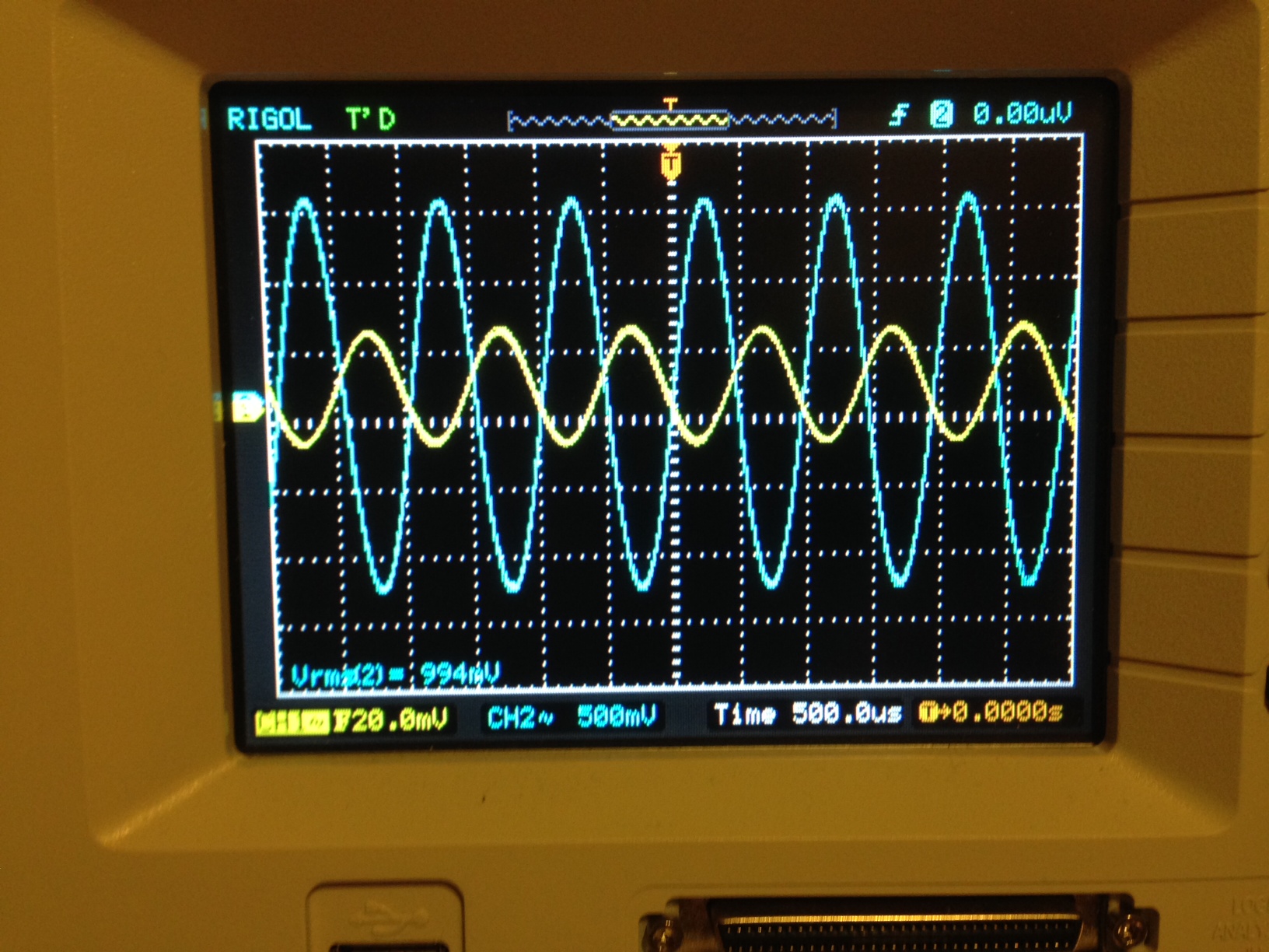

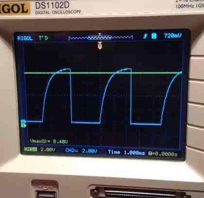

von Axel R. (Gast)
Man muss aber wesentlich hochohmiger auskoppeln, habe ich eben bemerkt.
Sonst ziehen sich die astabilen gegenseitig. Auch mit 100=hm und 47µF in
der Zuleitung zu jedem Generator.
Gut - wenn eh immer nur einer an ist, mag es gehen.
Den evtl.? rolleyes
http://www.mikrocontroller.net/attachment/208567/Laserharfe_5x_astab_2.png
edit:
bin jetzt mit je 330K auf den 1M Innenwiderstand vom Rigol drauf. Das
geht!
edit2:
da wird man noch einiges finden, was man anders machen kann. Und manches
noch "anderser" ;)
> Und manches noch "anderser" ;)
Normal ey, anders geht's nicht.
Und sonst wär's ja auch langweilig :-)
Erol meint wahrscheinlich die ursprüngliche mit dem unsymmetrischen
Tastverhältnis versus Deiner mit dem symmetrischen Tastverhältnis.
Naja, die Frage ist aus einem ganz anderen Grund nicht ganz
uninteressant,
nämlich, was die unterschiedlichen Spektren betrifft.
Die Schaltung mit dem symmetrischen Tastverhältnis
macht nur ungeradzahlige Oberwellen,
deren Spektrallinien wie die Orgelpfeifen
mit zunehmender Ordnung in der Amplitude abfallen.
Die unsymmetrische Schaltung macht, je nach Tastverhältnis,
andere Spektren und die klingen dementsprechend auch anders...
Wobei wir jetzt auch beim Thema
"Filtern oberwellenreicher Laserharfensignale zwecks Soundkosmetik"
angekommen wären.
@LaserLehrer
Oh Okey. Siehste wider was dazu gelernt :D!
Ich weiß, dass ich einen Sender & Empfänger brauche...
Der Sender kann eine Infrarot LED sein also IR undzwar gleich 5 stück
davon...
Und der Empfänger müsste dann bei den Tongeneratoren liegen & mit diesen
Vebrunden sein...
Mehr fällt mir nicht ein. Wüsste nicht wie ich einen zusammenbauen soll
ohne einen schaltplan gesehen zu haben. Und was noch schwerer sein würde
den Tongenerator mit dem Empfänger zu verbinden & eine Schaltugn daraus
zu machen...
> Vebrunden sein...
Verbunden sein, ja
"bei den Tongeneratoren liegen" ?
Sollte er nicht genau unter "seinem" Laserstrahl liegen?
Hast Du schon gesehen:
der Empfänger, also wahlweise der LDR oder auch der Phototransistor,
es funzt ja beides,
wird schlicht und einfach zwischen Basis und Emitter von T1
angeschlossen
> zu machen...
siehe einen Absatz höher.
Es ist also viel einfacher als Du denkst:
Jeder Empfänger sonnt sich unter "seinem" Laserstrahl
und ist elektrisch mit Basis und Emitter von "seinem" T1 verbunden.
von Axel R. (Gast)
auwei - die Fototransistoren habe ich garnicht mehr mit eingezeichnet.
Ich dachte, das wäre längst klar. Sorry...
man gut so!
die sollen ja auch nicht auf die Platine
die sollen an die "lange Leine"
Edit:
bleibt die Frage, ob man dafür (dünnes) Schirmkabel nehmen sollte
Wo Kommt die LDR hin? - Habe sie mal zwischen Basis & Emitter Richtung
Emitter ausgerichtet eingebaut... Habe aus verstanden, dass sie nicht
unter den  Transistor komtm sondern auf langer leine sprich höher stehen
soll als der Transistor da sie ja das Licht abbekommen soll. Und mit den
Kabel Dingens da meintest du, dass ich die Kabel die drüber hinaus gehen
von der LDR abschirmen soll damit es nicht mti anderen Bauteilen in
Kontakt kommt oder?
Denkt ihr es gibt bessere Ergebnisse mit dem Phototransistor oder mit
der LDR?
Der LDR ...
zwischen Basis & Emitter ist korrekt
LDR ist die Abkürzung für Light Dependent Resistor
Ist ein Widerstand, dessen Wert mit zunehmendem Lichteinfall geringer
wird.
Ist egal, wie rum Du ihn anschliesst.
Wie bei nem normalen Widerstand auch.
Das Schaltplan-Symbol sieht auch ähnlich wie ein Widerstand aus.
Wenn Du den Phototransistor ausprobierst, bei dem ist es nicht egal:
Dessen Kollektor kommt an die Basis und Emitter kommt an Emitter.
> sprich höher stehen
ganz woanders stehen muss als die Platine,
da er ja den Laserstrahl abbekommen soll, genau.
Also pro Empfäger ein Kabel, zB. 1 Meter lang.
Am Besten Schirmkabel, das ist störunanfälliger.
Zum Beispiel klebst Du den Empfänger,
also wahlweise LDR oder Phototransistor,
auf ne Streichholzschachtel drauf, Gesicht nach oben.
Lötest an die beiden Anschlüsse das Kabel.
Andere Seite des Kabels lötest Du
zwischen Basis & Emitter des T1 im zugehörigen Generator auf der
Platine.
Jetzt packst Du noch irgendwas Schweres
in die Schublade der Streichholzschachtel
(Steine, Schrauben, Münzen, ...)
Jetzt schiebst Du die Streichholzschachtel exakt unter den Laserstrahl.
Kannst Du jetzt leicht millimetergenau justieren.
Da das Kabel zB. 1 Meter lang ist, kann die Platine mit den Generatoren
in diesem Beispiel bis zu 1 Meter entfernt sein.
Das gleiche Spiel mit den anderen Empfängern und den zugehörigen Lasern
und Generatoren auf der Platine.
> der LDR?
Probiere beides aus, funktionieren beide,
hören sich aber unterschiedlich an.
Nimm das, was Dir besser gefällt.

Eigene Zeichnung? Sehr gut!
Nimm Dir kariertes Papier, dann hast Du gleich die Volrage für die
Leiterkarte und gerade wirds am Ende auch. UND: ALLES aufschreiben!
 Nachdem die LEDs in der Simulation blinken, empfehle ich Dir, auch
gleich eine Tüte "Low current red" mit zu bestellen. Dann kannst Du das
am lebenden Objekt besser testen.
@LaserLehrer
Okey gut, dazugelernt :P
Das mit dem Streichholz klingt zwar gut ist die Platine aber nicht
größer als so eine Schachtel?
Was ergibt denn einen schöneren Ton? Phototransistor oder Transistor +
LDR ?
@Axel
Selbstverständlich meine Zeichnung. Natürlich abgezeichnet von deiner  .
Okey, kariertes Papier sollte ich irgendwo haben.
Welche LED' von welcher Simulation :mein du die von dem Multivibrator?
Die Simu läuft ja wie bereits gesagt. Meinst du ich soll rote LED'
dazunehmen um den Multivibrator einmal in echt auszuprobieren? Wenn ja,
dann mache ich das :D Haben es in der Schule nur theoretisch
durchgearbetet.

Ich mache 2 Holzkästchen. Verbunden mit kleinen Holzbalken.
Im unteren Holzkästchen sind die 5 Tongeneratoren + Verstärker.
Auf der Oberseite des unteren Kästchens sind genau 6 Löcher.
5 für je eine LDR'  und das 6te große  für den Lautsprecher....
Das obere Holzkästchen soll entweder MASSIV aus Holz sein mit 5
reingebohrten Löchern durch die die einfachen Laserpointer gesteckt
sind, die auf die LDR' gerichtet sind. Oder was ich nun doch lieber
machen würde wie im Unteren Kästchen sprich Schaltungen mit 5 LED' oder
Laserdioden (scheinen aber zu teuer) die dann jeweilsauf  eine LDR
gerichtet sind.
Probleme die sich mir dabei aufstellen sind:
1. Wie schaffe ich es, dass die unteren und oberen Löcher ganz genau
übereinander sind? - Ich dachte daran die jeweiligen platten überinander
zu legen und so zu bohren, dass es durch beide bohrt.
Ich denke es reicht es im Miniformat zu machen da ich den Show-Effekt
nicht habe wegen der Schwäche. Fällt euch eventuell eine andere
Konsturktion ein die Nicht aus Holz ist oder so. Also eine wo ich den
Tongenerator/Empfänger verstecken und eine Konstruktion für den
Sender...
Habe für den Sender eine kleine Schaltung gemacht.
Was haltet ihr davon? Das Licht + Buzzer habe ic nur reingemacht wegen
dem Show-Effekt, dass wenn man es startet ein Licht + Buzzer angeht. Was
ich gerne haben würde eine Zetverzögerung.
Nach dem Betätigen des 1ten Schalters geht ja direkt die Lampe + Buzzer
an. Nun wäre es noch cooler wenn die Lampe erst nach 1-2sek angeht und
dann irgendwann der Buzzer summt. Was dann bedeuten würde (als Spaß)
System hochgefahren ;D
Und was ich auch überlegt habe ist die 2 Schaltungen zu kombinieren also
die äußere und innere. Sprich nur 1 Schalter.
Man drückt dne 1ten Schalter 2 sek später geht die Lampe an, dann summt
es & nach 5 sek geht das ganze aus und die LED' gehen an in den
Betriebsmodus. Scheint mir aber hinter einem für mich unmöglichen System
zu stecken...
Erol Be schrieb:
> 6 Löcher.
> 5 für je eine LDR'
> übereinander sind?
Genauer gesagt:
Wie schaffe ich es,
dass die Laserstrahlen exakt auf die Lichtsensoren fallen.
Das ist das Problem.
Daher nochmal genauer meine Problemlösungs-Idee:
Es werden 5 Laserpointer an der Decke oder an einer Art Galgen
befestigt,
die dann halbwegs sekrecht nach unten auf eine Tischplatte strahlen.
Auf dieser Tischplatte siehst Du dann 5 Leuchtpunkte,
die ungefähr gleich weit voneinander entfernt sind
und ungefähr in einer Linie angeordnet sind.
Ungefähr - genauer wirst Du's nicht hinkriegen.
Brauchst Du auch nicht.
Wir brauchen aber millimetergenaue Justage der Lichtsensoren.
(LDR oder Phototransistor)
Das machen wir, indem wir jeden der 5 Lichtsensoren
auf der Tischplatte genau unter "seinen" Laserstrahl schieben.
Die 5 Lichtsensoren müssen also unabhängig voneinander
und unabhängig von der Platine verschiebbar sein.
Deswegen ist jeder Lichtsensor mit einem flexiblen Kabel verbunden,
das zur Platine geht.
Wenn man nun einen 1 Gramm leichten LDR oder Phototransistor,
an dem ein Kabel angelötet ist, unter dem Laserstrahl plaziert,
dann wird das Kabel das leichte Bauteil sowohl verdrehen
als auch zB. 1mm verschieben - was 1mm zuviel wäre.
Oder es kommt jemand versehentlich an das Kabel ...
Dann würde der Generator lostönen,
weil er irrtümlicherweise glaubt,
Du hättest Deine Hand in den Strahlengang gehalten.
Damit das nicht passieren kann, brauchen wir also Lichtsensoren,
die mindestens mehrere 100 Gramm wiegen.
Bei Firma Reich..t  gibt's sowas aber nicht.
Was machen wir also?
Wir kleben die Lichtsensoren auf irgendetwas drauf, was schwer ist.
Die beschwerten Streichholzschachteln waren nur ein Beispiel.
Du kannst auch 5 Gläser mit Deiner Lieblingsmarmelade nehmen
und die Lichtsensoren auf die Deckel kleben.
Die Gläser rückst Du dann so über die Tischplatte, daß die 5
Laserstrahlen
jeweils genau auf die lichtempfindlichen Flächen der Sensoren fallen.
Wäre in diesem Falle eine Laserharfe mit Gläserrück-Technologie.
:D
So in etwa?
Erol Be schrieb:
> So in etwa?
Genau!
Mach das Blei aber in die Gläser.
Der Deckel muss frei und plan sein,
damit Du die Sensoren draufkleben kannst.
Es muss auch nicht Blei sein.
Steine sind auch schwer genug.

Meinst du solche LDR'
http://www.reichelt.de/LDR-07/3/index.html?&ACTION=3&LA=446&ARTICLE=10208&artnr=LDR+07&SEARCH=LDR
Soll ich die Beinchen umknicken den LDR dann festkleben auf den deckel
und die Beinchen dann jeweils mit einem Kabel verlöten oder  denkst du
an flache LDR'?
Besser wäre, den LDR auf ein Stück Lochrasterplatine zu löten
(Lötaugen nach oben, Anschlüsse nicht ganz durchstecken)
und auch das Kabel auf die Platine löten
und dann die Platine festkleben.
Es sollten keine Zugkräfte an den LDR-Anschlüssen auftreten können.
Die Anschlusskabel sollten lang genug sein und locker liegen können.

Neues Problem:
Auf dem Bild sehen wir nun farbig bemalte Bauteile....
6 Widerstände wovon einer ein Lastwiderstand ist.
____________________
- 3,6K Ohm
- 3,6K Ohm
- 27K Ohm
- 27K Ohm
- 4,7K Ohm
- 26R // Lastwiderstand
Nun habt ihr doch vorgeschlagen statt den 4,7K Ohm
Widerstand 100K Ohm zu nehmen.
Aber das ist ein 20-facher Unterschied. Müssten sich dabei
nicht auch die anderen Widerstände verändern?
Also ich bräuchte genaue Werte.
Für dei Widerstände UND den Lastwiderstand.
Oder soll ich für den Lastwiderstand den von LaserLehrer
vorgeschlagenen nehmen:
http://www.reichelt.de/5-Watt-axial/5W-AXIAL-18/3/index.html?&ACTION=3&LA=5&ARTICLE=2604&GROUPID=3117&artnr=5W+AXIAL+18
Dann haben wir 2 Kondensatoren und 3 ELKOS
- 47microF // Elko
- 1microF // Elko
- 33nF // Kondensator
Ich erinnere mich gelesen zu haben, dass ich doppelte oder halbfache
Kondensatoren nehmen soll.
Verstärker von der Seite geht nicht. Gerade mit meinem Lehrer versucht
von anon (Gast)
Sollte aber gehen, habt ihr mal die Schaltung überprüft? Nachgemessen?
von RoJoe (Gast)
Ist auch eine grausam minimalistische Konstruktion.
Wie hoch ist die Spannung zw. den Emittern der Endtransistoren?
Werden sie (einer oder beide) warm? heiss?
Mein Lehrer wollte sich garnicht die Arbeit machen nachzumessen.
Als er den Schaltplan gesehen hat sagte er schon selber, das das niemals
gehen wird. Es kamen beim verstellen des Poti 1-2 sek knirschgeräusche
mehr auch nicht. Haben keinen Generator sondern einen lautsprecher
angeschlossen und dann draufgeklopft und so...
Jedenfalls was er sagte gehört zu haben Menschen stimmen.
Haben dann eine anderen Verstärker gebaut aus seinem  alten Technikbuch
der Verstärker war recht gleich. 2 dioden 3 transistoren 1-2
Kondenswatoren. aber ein wenig anderst angeordnet usw. Ich lade später
ein Bild hoch.
Er hat logischerweise nicht genau die Bauteile die da standen. Sondern
er nutzt immer nur  Standard modelle.
Also Kondensator haben wir 47uf und 470uf genutz. Wir hatten aber die
gleichen Widerstände. Die Dioden waren leicht anderst waren so
A4001/A4003 glaube ich...
Sie wurden NICHT heiß/warm!
Es passierte einfach garnichts.
Auf dem Bild des verstarkerd . kommt an audio in ein mic oder der
generator. An die Erdung diese Striche kommt der Minuspol und an das +
des Lautsprechers der +Pol der block Batterie. Mein Lehrer sagte das es
nur so sein kann das die Erdung mit dem -pol verbunden wird...
Habe sie bisher nur in das normale Lochraster ohne Lötaugen gesteckt.
Wie soll ich die verbinden. Löten geht ja anscheinend nicht auf diesem
seltsamen Plastik (ist irgendwie kein Hartpapier)...
Weil du keine Lötaugen hast...
Ohne Lötaugen kannst du nur die Bauteile miteinander verlöten, aber
nicht an der Platine festlöten.
Okey. soll ich das mit diesem Ritze machen?
Oder so einem Kupfer Kabel?
Wenn di die Bauteile nicht so weit voneinander entfernt in die Platine
Stecken würdest, könntet die Füßchen verbiegen und direkt miteinander
verlöten. Wenn sie zu kurz sind: Kupferdraht.
von Axel R. (Gast)
Ja so wie früher. dicht beieinander durchstecken, die Beinchen umbiegen
in die Richtung, wo eigentlich auch der Leiterzug langgehen würde. Und
dann miteinander verlöten. Da wo es nicht reicht, mit Kabel verlängern.
Axelr.
von Axel R. (Gast)
auf dem komischen FR2(?) Material lösen sich die Lötaugen sowieso recht
schnell. Gerade, wenn man keine Erfahrung mit der Handhabe hat.
Von daher ist das gar nicht soo schlecht, wenn erst gar kein Kupfer
drauf ist :)
von Axel R. (Gast)
Man kann aber die Bauteile, recht kurz abgeschnitten, auf die
durchkontaktierte Platine löten und dann die abgeschnittenen "Reste" als
Leiterbahnverbindungsstücke verwenden.
Hat nicht geklappt.
Das Löten ist so ungewöhnlich mit einem großen Lötkolben.
Habe dein Lötdraht genutzt Axel.
Hatte die totalen Probleme gescheit zu löten. Der Lötzinn brauche ewig
bis zum festwerden und rutschte dann oft runter auf diese
Plastik-Platine. Die Lötstellen sind FÜRCHTERLICH.
Hatte keine Hilfsmitteln sprich Klammern oder soetwas.
Als ich fertig war. habe ich dei Battereie angeschlossen dann kan ein
Knistern. Dann ein kurzer Ton. habe dann kurz den Blitz auf den LDR
gehalten und dann ertönte ein Ton für knappe 2-5sek. und er verschwand
wider. Seitdem passiert nichtsmehr.
Wie soll ich nun mit dem Multimeter testen wo das Problem liegt?
EDIT1:
Die 2 rechten Transistoren von der Vorder-Seite des Bildes paar Posts
höher habe ich natürlich umgedreht um 180°.

T1 B = 0,7V
T2 B = 0,63V
T2 C = 0,3V
T3 C = 3,0-3,5V
T3 B = 0,3V
Im Anhang ein Bild wie ich sie nummeriert habe...
Im Bild sind die Transistoren noch um 180° falsch gedreht also keine
Angst habe es richig gedreht kurz vorm Löten..
von RoJoe (Gast)
T3 C = 3,0-3,5V
T3 B = 0,3V
passt nicht zusammen!
wenn T3 B = 0,3V, müsste T3 C etwa +Ub (= die Spannung der 9V-Batt) sein
T1 C fehlt
überbrücke doch mal den LDR (schliesse R2 direkt an +Ub an)
und miss die Werte nochmal.
Falls Du was hörst (Ton), dann müssen wir das wissen.
von RoJoe (Gast)
T3 C = 3,0-3,5V
T3 B = 0,3V
es sei denn, Du hörst was
hörst Du was?
RoJoe schrieb:
> T3 C = 3,0-3,5V
> T3 B = 0,3V
> T1 C fehlt
T1 C = 0,00V Daher habe ich es ausgelassen.
Habe gerade gemerkt, das ich den + Pol der Batterie an die falsche Seite
der LDR gelötet habe. Ich löte es kurz um...
EDIT1:
ES GEHT DOCH:D
Wenn ich das Lich aus mache.
Braucht e snoch knapp 5sek bis es ausgeht.
Also geht nun :D

Jetzt löte doch mal den LDR zw. B und E von T1
auf der Platine von gestern.
Tatatataaaaa
Wir müssten jetzt einen lichtgesteuerten Start/Stop-Multivibrator haben
Mit Jammerhaken ...
Ich esse noch geschwind fertig.
Und da wo der LDR ursprünglich war soll der 47k Poti hin??

Dachte, das ist da schon angelötet ... (?)
Lass Dir Zeit!
Ich muss auch noch n paar Sachen erledigen,
kann also n bisschen dauern, bis ich antworte.
Habe es gestern nur durchgesteckt und die Drähte draufgehalten und ganz
leicht dran verhackt. Hat wunderbar geklappt. Müsste es jetzt endgültig
dranlöten :)
Es geht :D
Wenn das HandyBlitzlicht direkt draufstrahlt dann ist RUHE :D
Und wenn das Licht unterbrochen wird durch handy wegziehen kommt der Ton
;D
EDIT1:
Wieso sind auf dem Lautsprecher 15,2 Ohm messbar?

Wir könnten den Verstärker so umkonstruieren,
dass er während der Vorführung anfängt, ein bisschen zu rauchen.
Und der Rauch macht dann die Laserstrahlen sichtbar ...
Den könnte ich versuchen zu bauen :)
Habe aber genau die Teile die von der Seite verlangt wurde bis auf die
Transistoren, denn da habe ich die geakuft die Axel vorgeschlagen hat...
Obwohl habe glaube auch andere Kondensatoren drinne hmm...
Soll ich mich ran machen ?
