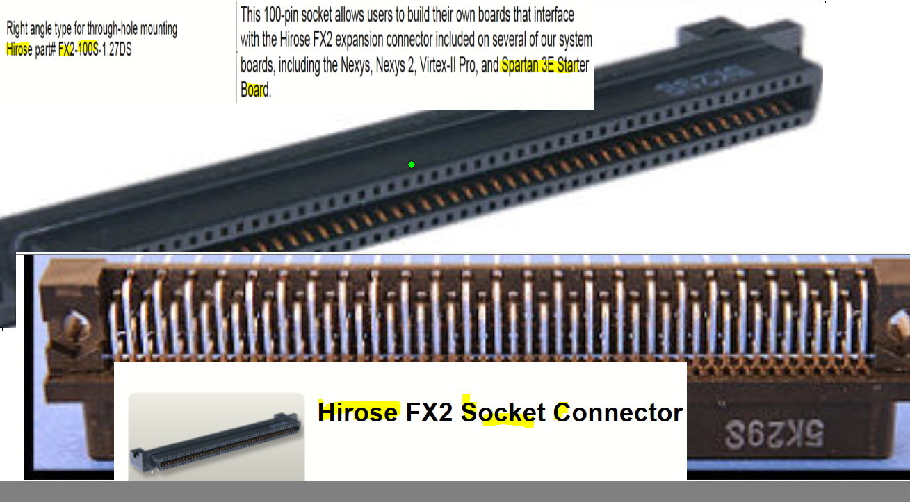

Persönliche Seite #3556702
So ist das Companion Board FX2
http://www.digilentinc.com/Data/Documents/Product%20Documentation/FX2%20MIB_rm_RevA.pdf
Das sind aber noch spezielle für den Spartan-3E, aber alles mit Hirose
Connector.
Sind auch noch mit Bread-Board (SteckBrett).
Da ist das multifunktionell gemacht.
Kann man sich aber auch selber basteln.
