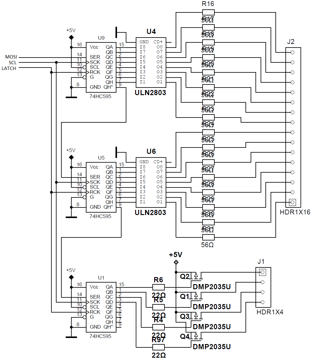

Beispiel für einen 4x4x4 Cube:
http://www.mikrocontroller.net/attachment/200334/Cube.png
Jepp - das ist genau so, wie ich mir das gedacht hab. Funktioniert das?
Gibts es Nachteile gegenüber anderen Lösungen?

Sollte funktionieren. Du widerstände wirst du noch berechnen müssen. Ich
habe als ich den Schaltplan angefertigt habe einfach irgendwas genommen.

Der oben benutzte DMP2035U ist ein P-Channel (laut dem oberen Schema) -
allerdings auch nur im SOT23 Gehäuse verfügbar und in Deutschland fast
nicht zu bekommen...

Noch eine Frage bezüglich des Multiplexings: Ich würde jetzt jeder Reihe
(oder Zeile oder Spalte - nennt es wie ihr wollt - siehe
http://www.mikrocontroller.net/attachment/200334/Cube.png) einen
Vorwiderstand von 33 Ohm spendieren.
Bei 1:8 Multiplexing gibt das einen Strom von knapp 60 mA bei (ca.) 3.2V
- ich hab das mit dem Atmega ohne Shiftregister, einem Transistor in
Emitterschaltung und einem 33Ohm Vorwiderstand vor der LED die letzten 5
Stunden ausprobiert. Der Duty-cycle war 12,5% (1:8) mit einer Frequenz
von keine Ahnung, ich hab einfach ein _delay_ms(10) benutzt davor ein,
danach ausgeschaltet und hochgezählt. Später soll das natürlich über
einen Timer im Interrupt laufen.
Die Helligkeit würde mir vollkommen ausreichen und die LEDs (3x jeweils
über eine Stunde getestet mit drei verschiednen LED-Chargen - ich weiß,
keine empirischen Daten ;-) ) funktionieren anscheinend anstandslos.
Kann ich also bedenkenlos einen Sack 33Ohm Widerstände kaufen, oder hab
ich was übersehen?

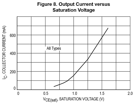

Den Spannungsabfall am ULN2803 und am P-Fet:
-Der IRLML2244TRPbF hat Rds(on)54mΩ @ Vgs=-4.5V. Wenn alle LEDs einer
 Ebene eingeschaltet sind, fließen 8*8*60mA= 3.84A. Das ergibt einen
 Spannungsabfall von U=54mΩ*3.84A=207mV.
-Der ULN2803 hat eine Collector-emitter saturation voltag von ~0.75V @
 Ic=60mA.
Also ist Iled=(5V-0.207V-0.075V-3.2V)/33Ω = 25.5mA
