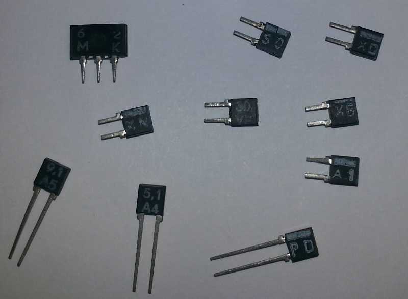

ich habe mir vor kurzem zum Aufbau einer Bauteil-Grundausstattung ein
paar Sortimente bei Pollin bestellt. Leider war kaum etwas brauchbares
dabei, aber immerhin konnte ich die meisten Bauteile identifizieren.
Probleme habe ich jedoch beim Transistor- und Diodensortiment. Über die
aufgedruckten Bezeichnungen der Dioden konnte ich bei Google nichts
passendes finden. Vielleicht könnt ihr mir ja sagen, ob man die Dinger
noch brauchen kann oder ob man die besser gleich entsorgt. Ich hoffe,
die Bezeichnungen sind auf dem Foto einigermaßen zu entziffern.
Lg
Dominik

von Harry (Gast)
Das dürften alles alte DDR-Dioden sein.

von Ingo W. (Gast)
SZ250/9,1 und SZ250/5,1 : Zenerdioden 250 mW
Rest: Schaltdioden (50mA, 40V) SAY30, SAY12
von Axel S. (a-za-z0-9)
Sind es.
Die mit dem Aufdruck 5.1 und 9.1 sind Z-Dioden: SZX21/5.1 bzw. /9.1
Die mit dem Aufdruck "30" ist eine SAY30. Die dreibeinige ist eine
SAM62. Bei den restlichen gezeigten Typen ist der Typ in der Färbung der
Stirnseite codiert.
http://www-user.tu-chemnitz.de/~heha/bastelecke/Konsumg%C3%BCter-Bastelei/DDR-Halbleiter/#s2
XL
von daja (Gast)
Das dreibeinige ist eine Doppelschaltdiode ich glaub SAM62.
Jeweil eine Z-Diode 9,1 bzw 5,1.
Das andere SAY12 oder so.

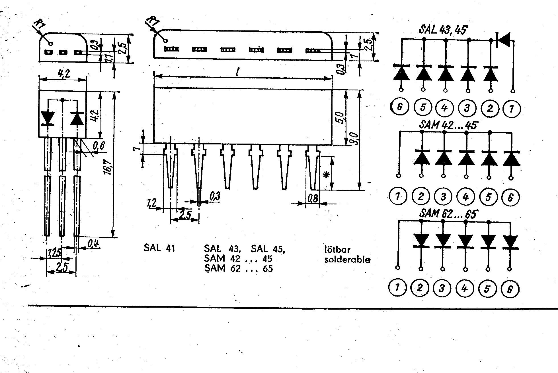

von Michael_ (Gast)
Im Grunde eine gute Lösung die im DIL-Raster zu fertigen.
Der Ursprung liegt in der UND/ODER Verknüpfung, wo das noch mit
Transistoren gemacht wurde.
In meinem Datenbuch von 1970 sind die schon drin.
Die SAM45 bzw. SAM65 hatten z.Bsp. 5 Dioden in einem Gehäuse.
Beim Bestücken ein klarer Vorteil gegenüber 5 Einzeldioden biegen,
beschneiden und 5x bestücken.
In der DDR war das Standard. Bedrahtet gab es nur bei Ge-Dioden und
Leistungsdioden.
Der Grund, war sicher die Ökonomie.
Plastgehäuse sind sehr billig. Siehe Transistoren.

von Michael_ (Gast)
Michael_ schrieb:
> SAM45 bzw. SAM65
Eine Ansicht davon.
von Wilhelm F. (Gast)
Michael_ schrieb:
> Eine Ansicht davon.
Was macht denn das Teil oben rechts, was mit SAL43,45 beschriftet ist?
Wilhelm F. schrieb:
> Michael_ schrieb:
>> Eine Ansicht davon.
Das ist falsch gezeichnet. Die Diode an Pin1 muß anders herum gepolt
sein. Siehe
http://www-user.tu-chemnitz.de/~heha/bastelecke/Konsumg%C3%BCter-Bastelei/DDR-Halbleiter/sal41
XL
> sein.
OK. Sorgfältiger als im Westen wurde da also auch nicht gearbeitet.

von Daniel S. (davy001)
Ich wühle den Thread noch mal hoch, Sorry
Kann mir jemand erklären was für Werte die DDR Dioden auf den Bild
haben?
A2 = ?
W0 = ?
W4 = ?
W6 = ?
x2 = ?
x7 = ?
Alle Dioden sind auf der Oberseite rot.
VG
Daniel
Warum machst du keinen neuen Thread auf?
> haben?
> A2 = ?
Das ist der Datecode. In dem Fall Februar 1990.
http://www.elektron-bbs.de/elektronik/tabellen/datum.htm
Dann sind es SAY17.
https://www.tvsat.com.pl/pdf/s/sam_rft.pdf
Hi Axel,
danke für die gute Info, das hilft mir weiter.
Ich wollte nicht extra einen neuen aufmachen, da der Thread genau meine
Frage hat.
Vielen Dank.
