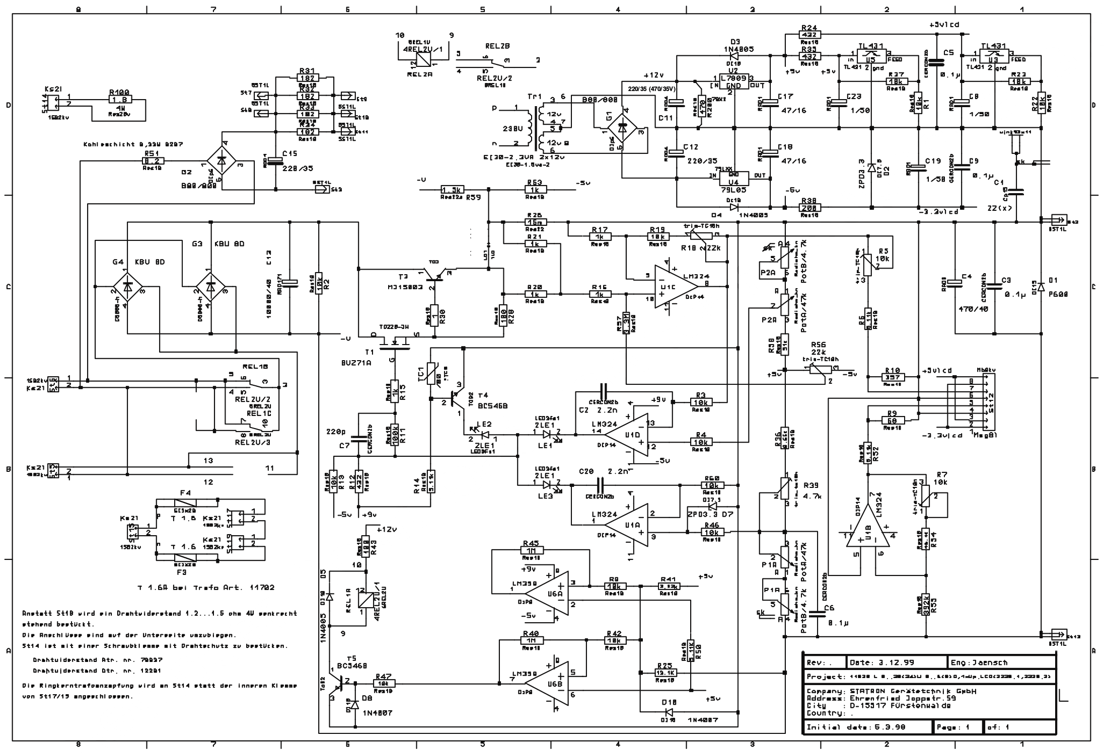

Danke, schon gefunden, leider ist die Schrift schlecht lesbar :/

Ich hab mal den Schaltplan vom 2224.1 angehängt.

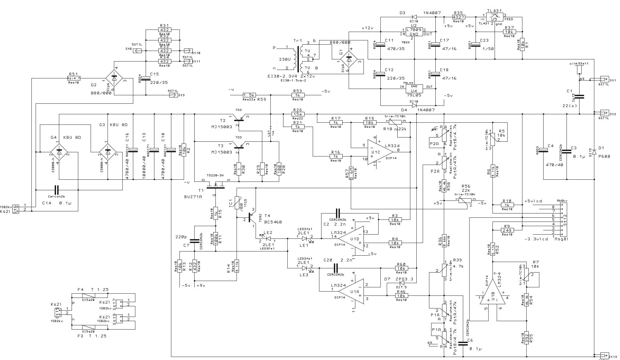

Die Schaltpläne unterscheiden sich, im Anhang noch ein Ausschnitt aus
dem 2224-Schaltplan, sowie ein Teil der Unterschiede.
R28 ist, wenn ich mich nicht vermessen habe, durchgebrannt. Wenn ich
dafür 100R reinhänge, habe ich 20V am Ausgang, die bei Last einbrechen
und sich nicht/kaum ändern, wenn ich an der Spannungseinstellung drehe.
Die 100R werden heiß... Was kann dafür der Grund sein?
Desweiteren bitte ich um Beachtung des zweiten Anhanges: rot Schaltplan
2224 und schwarz 2224.1. Bei meinem Gerät ist R20 bestückt, sollte es
aber laut Plan nicht sein.

Der rote Schaltungsauszug ist zum Vergessen, weil nicht lesbar.
Ich wollte nur den Unterschied zwischen 2224.1 und 2224 zeigen. Ersteres
hat einen R20 zwischen Emitter der MJ15003 und R16, letzteres laut Plan
nicht. Bei mir ist er allerdings bestückt.
Wenn beide MJ15003 nicht schalten, warum auch immer, und T1 (BUZ71)
aufmacht, liegen die 30V an R28 und es fließen 300mA.

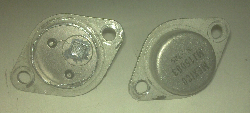

von nichtGast (Gast)
So ein Komponententester ist ja interessant.  Nachdem ich bei den
eingebauten Transistoren nichts sinnvolles gemessen habe, habe ich sie
nun ausgelötet, ändert aber nichts :)
Die sind also hinüber, fragt sich nur wieso. Bei einem messe ich
garkeinen Durchgang, beim anderen B-C und C-B 7 Ohm.
Wie fragil sind die MJ15003 bzw. will ich gleich ein paar mehr kaufen?

von ArnoR (Gast)
nichtGast schrieb:
> habe ich sie nun ausgelötet, ändert aber nichts :)
Sag ich doch :-)
Vermutlich ist das Netzteil zu langsam, um den SOA der Transistoren
sicher einzuhalten. Das kann man an den Integrationskondensatoren an den
Reglern (2n2) und am riesigen Ausgangskondensator (470µ) sehen. Wenn am
Ausgang ein Kurzschluss gemacht wird, dauert das eine "Ewigkeit" bis das
Ding abregelt. In der Zeit ist der Kollektorstrom ja fast beliebig groß,
nichtmal der Basisstrom ist irgendwie begrenzt, weil der BUZ ja auch
etliche Ampere liefert.
Danke für die zahlreichen Antworten!
Warum sind die Integrationskondensatoren so dimensioniert?
Ist der Opamp zu langsam oder die Ansteuerung des BUZ71a?

von Ulrich (Gast)
Das Netzteil hat als eine Schwäche keine Widerstände an den Emittern, um
den Strom zu verteilen. Die beiden MJ15003 teilen sich die Last also
nicht unbedingt gleichmäßig. Ein bisschen könnte es helfen die
Basiswiderstände an den MJ15003 etwas größer (z.B. 2-4 Ohm) zu machen -
gibt mehr dropout, aber bessere Lastverteilung. Besser wären
Emitterwiderstände.
Der 2. Punkt ist, dass eine schnelle Strombegrenzung fehlt. Als Notlöung
ggf. 2 Dioden (z.B. 1N400x / UF400x) hintereinander vom Source des
MOSFETs zum Emitter der MJ15003. Das gibt mehr eine Begrenzung des
Basisstromes auf etwa 0,6 A (bzw. weniger). Nicht wirklich gut, aber
besser als nichts.
Eine Diode vom Emitter nach Kollektor könnte noch Fälle von falscher
Polung am Ausgang abfangen, auch wenn es unwahrscheinlich ist das es
vorkommt - schaden tut es aber auch nicht.

von Ulrich (Gast)
Die Wärme ist halt nicht ganz ohne : 30 V und 6 A sind halt 180 W. Das
Problem ist dabei vor allem der Kontakt zu Kühlkörper. Eventuell sollte
auch die Übertemperaturabschaltung etwas eher erfolgen, wenn der Lüfter
nicht so stark ist.
An der Regelung was zu verbessern/verändern ist nicht so trivial - dafür
sollte man wenigstens das meiste mal simulieren und dann nachmessen wie
gutmütig die Regelung bleibt.
Ein möglicher Ansatz, der nicht viel verändert (noch relativ unkritisch)
wäre ein etwas schnellerer OP (z.B. TLC272) statt dem LM324 - denn die
Verstärkung (U1C)es Strom Signals bringt einiges an Verzögerung. Wenn
das IC gesockelt ist, wäre der Aufwand noch relativ klein. Der LM324 ist
auch nicht der schnellste um aus der Sättigung zu kommen, auch dass
bringt ein vermeidbare Verzögerung.
Danach könnte man ggf. C2 vorsichtig etwas kleiner machen - zu viel kann
aber zu Schwingungen führen. Ein anderer Versuch wäre eine kleine Diode
parallel zu R3 (zwischen den beiden OPs zur Stromregelung, Anode zu
Ausgang von OP1C)) - damit könnte die Strombegrenzung bei starkem
Überstrom schneller ansprechen, an der normalen Regelung ändert sich
nicht viel.
von Axel R. (Gast)
>"einige übrige Watt" als Wärme abzuführen...
Bei <10-11V wird beim 2224.1
(http://www.mikrocontroller.net/attachment/210380/statron2224-1.png) mit
K1 eine Anzapfung am Ringkernübertrager verwendet um eben jenes zu
vermeiden.

Ich hab einen der beiden MJ15003 mal aufgemacht, siehe Anhang. Wenn ich
mir http://sound.westhost.com/fake/counterfeit-p1.htm anschaue, ist der
Die ein bisschen klein.
von Ingolf O. (headshotzombie)
nichtGast schrieb:
> ...ist der Die ein bisschen klein.
Nicht unbedingt, aber ich würde mir eher um das fehlende Herstellerlogo
Gedanken machen.
