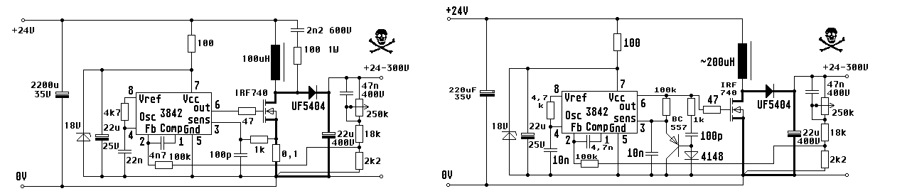

So habe den Drosselwandler (Nix Flyback) nun fertig und in Betrieb
genommen. Die Ausgangsspannung wird auch erreicht und ist auch recht
stabil. Bei Belastungsänderung bricht die Spannung nur um 2 Volt ein.
Nur "Zischelt" die Drossel recht stark. Der Fet wird auch recht Warm man
kann ihn aber noch anfassen. Verbaut ist ein IRFP460A der sollte das
doch locker wegstecken oder? Diode ist eine UF5404 die wird nicht mal
warm. Ich vermute das die Spule in die Sättigung kommt. Morgen werde ich
das mal mittels Oszi kontrollieren. Muss ich am Kompansationsnetzwerk
eventuell was ändern? Als Schaltung verwende ich die im Anhang
befindliche von Jörg Rehrmann (die kann man frei auf der Seite von ihm
Ansehen, ich hoffe er nimmt mir das Anhängen des Bildes nicht übel.) Nur
die Schaltfrequenz habe ich geändert. RT=10k, CT=3,3nF, das ergibt laut
Datasheet 50Khz. Ab und an klackert das Stromlimit des Labornetzteil
ganz kurz, ich denke das da etwas recht fies Sättigt oder die
Regelschleife schwingt...
Vin= 24V
Versorgung des IC: 17,5V (Statt Z-Diode hab ich einen TL431 da
Einstellbar genommen)
Last am Ausgang: 2*470 Ohm in Reihe, 50W Aluwiderstände
Hat jemand Tips für mich was ich kontrollieren muss? Die Schaltung von
Hr. Rehrmann sollte ja stimmen, er hat diese selbst im Einsatz. Nur weiß
ich nicht wo ich ansetzen soll da ich mit dem UC3842 nicht viel
Erfahrung habe...
Bevor ich den Flyback in Angriff nehme wollte ich erst mal nen
Drosselwandler mit dem Chip zum laufen kriegen um die Grundlagen zu
verstehen...
Grüße
Andreas
von Andreas (Gast)
Ups, Bild vergessen.
Sorry
von Andreas (Gast)
Nachtrag:
Ich verwende die rechte Schaltung bei der die Rampenspannung über die
Transistorschaltung erzeugt wird. Es gibt also somit keinen
Strommessshunt.

von hinz (Gast)
Andreas schrieb:
> Nachtrag:
> Strommessshunt.
Das ist nicht klug, so eine Krücke will genau angepasst sein. Und dein
übertrieben dicker MOSFET ist auch keine gute Idee, zu viel
Gatekapazität.

von Helge A. (besupreme)
Bei den Strömen und Spannungen, die dein Mosfet beim step up Wandler
schalten muß, darf dem auch mal warm werden. Da ist dann auch eine
Strombegrenzung (linkes Schaltbild, 0R1) sinnvoll.
von Magic S. (magic_smoke)
Fiepsende Drossel ist beim 3842 gerne mal ein Problem mit der
Strommessung.
Und warum Du es als Drosselwandler gebaut hast erschließt sich mir
nicht. Warscheinlich weils sooo viel einfacher aussieht. Tja, wünsche
Dir dann auch viel Spaß mit den Nachteilen, vor allem weil Du jetzt
wirklich einen dicken FET brauchst, der die 140V aushält und
gleichzeitig den hohen Strom beim "Laden" der Drossel. Daß der dabei
warm wird ist logisch, entweder durch den Rds(on) oder wegen dem
schnellen Spannungsanstieg beim Sperren und den damit verbundenen
Umschaltverlusten.
Wenn Du Effizienz wolltest, hast Du einfach mal nicht bis zuende
gedacht.
von Andreas (Gast)
@magic_smoke,
du irrst dich, auf den Gedanken das das Einfacher ist bin ich noch gar
nicht gekommen. So viel "komplizierter" ist von der Aufbausache her der
Flyback auch nicht. Die Spule hat halt 2 Pins mehr... :-) Ich wollte
erst den Drosselwandler verstehen bevor ich mich an den Flyback
rantraue.
Der IRFP460A packt die Spannung und den Ladestrom der Drossel
problemlos. Ich bin grade an einem Testaufbau und möchte den gezogenen
Strom über einen 0.1 Ohm Shunt messen. Mit der Drossel könntest du recht
haben das Geräusch hört sich nach Sättigung an...
Um Effizienz gehts mir bei der Schaltung noch nicht, erst muss ich den
Schaltreglerchip korrekt verstehen dann kann ich das ganze Optimieren
(z.B. als Flyback)
Ich habe leider noch nicht so die Erfahrung mit diesem IC bis jetzt
konnte ich alles mit Drosselwandlern erschlagen. Nur bei einem großen
Spannungsverhältnis geht das dann halt nicht mehr. Dann muss der Flyback
her.
Nebenher mache ich grade ein anderes Layout in dem der IC in seiner
Normalbeschaltung verwendet wird (MIT Shunt zur Strommessung)
Gehe ich recht in der Annahme das der Wert des Stromshunts so gewählt
werden muss das bei maximalem Spulenstrom genau 1V an ihm Abfällt? Das
ist ja die sog. Stromgrenze das die Drossel nicht in die Sättigung fährt
oder? Wird 1V überschritten so wird der Stromfluss sofort beendet (wenn
ich das Datasheet richtig verstanden hab)
Grüße
Andreas
von Falk B. (falk)
@Andreas (Gast)
Kann sein, wenn das die Referenzspannung von dem IC ist.
> Das
>oder?
Ja.
Nein, der MOSFET schaltet ab und der Strom sinkt wieder. Sofort kann
sich der Strom durch eine Drossel nie ändern, nur mehr oder weniger
schnell. Siehe Spule.
von Andreas (Gast)
@Falk,
sorry meine Formulierung war etwas unglücklich gewählt, ich meine wenn
die 1V überschritten werden wird der FET sofort geschlossen damit der
Strom durch die Spule nicht noch weiter Steigt.
Kann ich bei meiner gewünschten Ausgangsspannung noch einen 200V Mosfet
verwenden oder ist das zu knapp? Schottkydioden mit 200V gibts auch habe
ich gesehen...
Der IRF740 welcher bei Hr. Rehrmann vorgeschlagen wird ist ja bis 400V
Spannungsfest, die Ausgangsspannung des Wandlers erreicht maximal 300V.
Reicht diese "Reserve" von 100V oder sollte ich lieber was
Spannungsfesteres nehmen? (In meinem Fall den Mosfet auf 300V
Dimensionieren?)

von hinz (Gast)
Die 1V müssen schon vor Eintritt der Sättigung erreicht werden.
von Andreas (Gast)
Das meinte ich mit meinem Beitrag. Sieht die Spule erst mal zu viel
Strom ist es ja schon zu spät und das soll ja verhindert werden... :-)
Laut Berechnung des Step-Up (Drosselwandler) bei Schmidt Walter ist der
max. Drosselstrom 0.69A. Muss ich nun den Strommessshunt auf diesen
Strom dimensionieren oder sollte man da etwas drüber bleiben (z.B.
Dimensionierung auf 1A) Den Shunt muss ich ja Anpassen um das Stromlimit
korrekt einzustellen.
Gibts bei Reichelt eigentlich auch einigermassen kleine (TO220) N-Fets
die die 200V mit einigermassen niedrigen Kanalwiderstand packen? Ich hab
nur TO247 Prügel gefunden und da ist die Gateladung auch nicht grade
klein. Ob der UC3842 es schafft das Gate da schnell genug umzuladen
weiss ich nicht. Muss ich die Datenblätter mal ansehen.
So was wie der IRF540 nur mit 200V Spannungsfestigkeit wäre nicht
schlecht...
Andreas
von Falk B. (falk)
@ Andreas (Gast)
Etwas drüber, vielleicht 0,8 oder 0,9A.
Dutzende. Such mal in der MOSFET-Übersicht.

von Andreas (Gast)
Hab grade etwas gewühlt in der Widerstandskiste, leider hab ich als 1,2
Ohm Widerstand (2W) nur noch Drahtwiderstände da. Die sind aber induktiv
und das will ich da ja nicht haben. Sollte ich lieber einen
Metallschichtwiederstand bestellen oder ist das an dieser Stelle nicht
so wild bei 50Khz? Reichelt hat nix in der größe nur Drahtwiderstände.
(Laut Aufkleber stammen die Teile auch von da) Gibts da ne bessere
Bezugsquelle für so Niederohmige Sachen (Teilweise unter 1 Ohm)
Andreas
von Andreas (Gast)
Nachtrag: Ab 1 Ohm (2W) Aufwärts gibts bei Reichelt als Metallschicht
nur darunter nix.
von Falk B. (falk)
Zum Testen kann man mehrere 1/4 W Widerstände parallel schalten.
