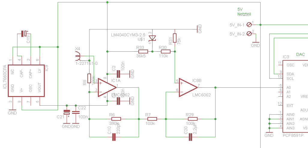

Ich versuche mich derzeit an einer Schaltung zur pH-Messung und halte
mich da an die phduino-Schaltung (https://code.google.com/p/phduino/).
Hier ist als OpAmp ein TL072 verbaut
(http://picasaweb.google.com.br/lh/photo/GH973jZej_jhEzqNdsHK_A?feat=embedwebsite);
der Autor schreibt, dass man auch einen TL082 nehmen kann.
Mit einem Input Bias im Bereich von 20nA ist das meinem Gefühl nach
heute weiter ausbaufähig. Oder sehe ich das falsch?
Kann ich in der Schaltung nicht einfach (z.B.) einen LMC6062 verwenden?
Der liegt bei 10fA, ist ebenfalls ein Dual-channel-Op und kann auch mit
5V betrieben werden.
Ich bin mir noch unsicher, ob ich die beiden Ops wirklich einfach
austauschen kann...
Da ich leider nicht alle Parameter in den Datenblätter verstehe, fällt
mir der Vergleich etwas schwer. Deshalb hoffe ich auf eure Hilfe.
Ggf. gerne auch andere Alternativen, mit denen ich den TL082 einfach
ersetzen kann...

NEIN! Nimm einfach einen normalen OPV mit FET-Eingang und
Eingangsströmen im pA Bereich (<100pA), das ist schon mal Faktor 1000(!)
besser als jetzt. In den fA Bereich musst du nicht gehen. TS912 ist ein
Standardtyp und zum TL082 pinkompatibel!
>Irgendwie schade. Aber ich sehe es ein, dass es nicht viel nutzt, wenn
>man den Rest nicht weiter optimieren kann
Mal nicht gleich die Flinte ins Korn werfen. Wenn ich so das Layout
ansehe, kann man da auch noch einiges machen. U.a. die alberne, weil
vollkommen zerschnittene Massefläche entfernen und mit etwas Hirnschmalz
weglassen oder sinnvoll gestalten.

Edit: Was soll eigentlich R15 (siehe Potentiometer in der angehängten
Schaltung) machen?

von Jay M. (blubb33)
Erst mal vielen Dank für deine Geduld und dass du mich nicht hängen
lässt.
Im Anhang jetzt einfach die verlinkte Schaltung - so, keine weiteren
Spielereien. Sind die Kerkos an der Versorgungsspannung Murks?
Ich habe es eingesehen, dass der Wandler für diese Aufgabe suboptimal
ist. Ich hatte mich nur für diesen entschieden, weil ich einen DAC
brauche und hier beides vorhanden war.
Würde aber gerne auch einen 10bit (oder mehr?) ADC verbauen. Kannst du
da etwas empfehlen? Gibt es vielleicht einen DAC/ADC in Kombination mit
höherer Auflösung?
Grundsätzlich ist ja alles noch im Aufbau, so dass ich gerne alles so
optimieren kann, wie es sinnvoll ist. Du kennst meine Zielsetzung. Was
würdest du noch alles ändern, damit es wirklich Sinn macht?
1) OP: LCM6062
2) ADC: 10bit (mehr Auflösung? z.B. MCP3004 oder MCP3008?)
3) 0,1% Widerstände verwenden
4) ersten Pin von der Sonde in der Luft verbinden
5) sinnvolle Referenzspannung in diesem Setting?
So weit in Ordnung?
von Wolle G. (wolleg)
Wir sind zwar hier in einem Elektronikforum, aber eine pH-messung
besteht nicht nur aus einer guten Schaltung.

von foo (Gast)
> hängen
> lässt.
Als ESD-Schutz brauchst du doch nur einen 10M-Widerstand zwischen die
Eingangsbuchse und den Verstärkeriengang zu legen.
Bei 1pA Eingangsstrom gibt das einen Fehler von 10µV - komplett
vernachlässigbar,
 und eine ESD-Spannung von 10kV ergibt gerade mal 1mA - das hält die im
Opamp eingebaute Schutzschaltung leicht aus.
Dieser Widerstand sollte allerdings mechanisch nicht zu klein sein,
oder/und er muss mitsamt der Drähte lackiert werden, sonst schlägt die
böse ESD einfach darüber hinweg.
Nein, verwende sie ruhig reichlich.
Allerdings solltest du die Masseverbindungen des Analogteils (AGND)und
des Digitalteils (DGND) separat behandeln und nur an einer Stelle mit
einem 0-Ohm Widerstand miteinander verbinden.

von Kai K. (klaas)
Ich würde dem Eingang auf jeden Fall eine Schutzschaltung spendieren! So
wie hier diskutiert:
Beitrag "Re: Entstörung einer pH-Verstärkerschaltung"
von Kai K. (klaas)
>Also bei mir funktioniert es leider nicht wirklich gut.
Das liegt wahrscheinlich an der dämlichen Ladungspumpe. Ich frage mich,
warum sich immmer ausgerechnet Anfänger einen Betonklotz wie so eine
Ladungspumpe oder anderen Schwachsinn um den Hals hängen und ins Wasser
springen. Damit ist der Mißerfolg doch vorprogrammiert. Eine extrem
störende Ladungspumpe und ein völlig ungesiebter, extrem hochohmiger
OPamp-Eingang. Was für ein Schwachsinn...
Und dann immer die Forderung nach möglichst wenigen Bauteilen. Ich kann
es nicht mehr hören. Eine gute Schaltung hat gerade soviele Bauteile wie
es braucht. Dabei sind es doch gerade die stümperhaften Schaltungen, die
glauben, mit ganz wenigen Bauteilen auskommen zu kommen, weil sie
Filter- und Schutzschaltungen weglassen, oder so einen
Ladungspumpenschwachsinn verbauen, anstatt einer anständigen
Spannungsversorgung.

von Kai K. (klaas)
>Leider aber auch die, die alles einfach nur als "Schwachsinn" bezeichnen
>und einfach ein paar Fetzen hinwerfen. Ladungspumpe ist Schwachsinn und
>ungesiebt ist Schwachsinn... (Keine Ahnung, was die Ladungspumpe ist und
>wie ich es vermeiden kann und keine Ahnung, wie ich den Eingang sieben
>soll)
Mit Ladungspumpe meinte ich die -5V Erzeugung mit dem ICL7660 und mit
fehlender Siebung meinte ich, daß am Eingang des Opamp ein Cap nach
Masse fehlt, der das kapazitive Überkoppeln von Störungen der
Ladungspumpe zur Masse kurzschließt. Ohne diesen Cap fängt sich der
Opamp alle Störungen der Ladungspumpe ein und die Schaltung funktioniert
nicht richtig, um es vorsichtig auszudrücken.
>Andererseits: Ich verstehe es nicht, warum man sich die Mühe macht hier
>etwas zu schreiben und sich über Dinge aufzuregen, aber gleichzeitig
>nicht die Zeit findet eine konkrete Verbesserung zu beschreiben.
Habe ich hier getan:
Beitrag "Re: Ultra Low Bias OpAmp zur ph-Messung"
Lies bitte die entsprechenden Stellen. Da gehört am Eingang des OPamp
auf jeden Fall ein Cap nach Masse. Auch aus den anderen dort erwähnten
Gründen.
Meine Kritik richtet sich übrigens nicht an dich, sondern an die
Fabrizenten dieser lausigen Internetschaltungen, die dann zu tausenden
nachgebaut werden. Und dann kommt man hierher und will die
Schrott-Schaltungen gesund gebetet bekommen.
So, jetzt Kritik an dich: Warum willst du mit besonders wenigen
Bauteilen auskommen?? Willst du nicht eine Schaltung haben, die
funktioniert? Für mich gehört zu einer funktionierenden Schaltung ein
RC-Glied am Eingang des OPamp, aus 10M und 1...10n. Wenn diese Bauteile
fehlen, ist es sehr schwer, anständige Meßergebnisse zu erhalten.
Dann würde ich die -5V anders erzeugen, wenn man nicht gleich auf eine
single-supply-Lösung umschwenkt. Beispielsweise erst einmal mit einer
Batterie.
