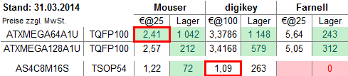

Preise für SRAM:
512 k x 8  (4 Mbit): ca. 3,00€
512 k x 16 (8 Mbit): ca. 3,50€
4 M x 16  (64 Mbit): ca. 4,75€

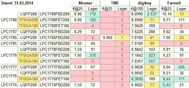

Als Alternativen mit "external memory interface" habe ich bisher
gefunden:
* LPC1774:   ARM Cortex-M3 + DMA
* STM32F205: ARM Cortex-M3 + DMA
* MCIMX233:  ARM926 + DMA
Preislich tun sich die alle nicht viel. Gibt es einen Grund, mehr
auszugeben?
Für den LPC und den STM hätte ich ICD/ISP-Tools. Beim iMX233 habe ich
noch nicht geschaut, ob die dafür auch gehen.
Leider kann man bei der "Parametric search" nicht nach "external memory
interface" suchen.

Also für den LPC1774 gilt:
► Dynamic memory interface support including single data rate SDRAM.
► Asynchronous static memory device support including RAM, ROM, and
  flash …
Das sollte also gehen.
Ich habe mal bei Mouser nach verfügbarem RAM geschaut. Es kommen
preislich m.E. zwei Varianten in Frage:
► 4 M  x 32 = 128 Mibit = 16MiB und
► 16 M x 16 = 256 Mibit = 32MiB
Letzteres wäre das doppelte für etwa den gleichen Preis und man hat mehr
Port-Pins frei.
Damit hat man bei zusätzlichem ROM-Bedarf genug RAM, um z.B. beim Booten
aus einem SPI-Flash noch was ins RAM zu kopieren.
Der AS4C16M16S wäre recht preisgünstig und ist bei Mouser lagernd. Ich
bin mir nur noch nicht sicher, ob sich das "BankActivate" so optimal mit
dem "External Memory Controller" verträgt.

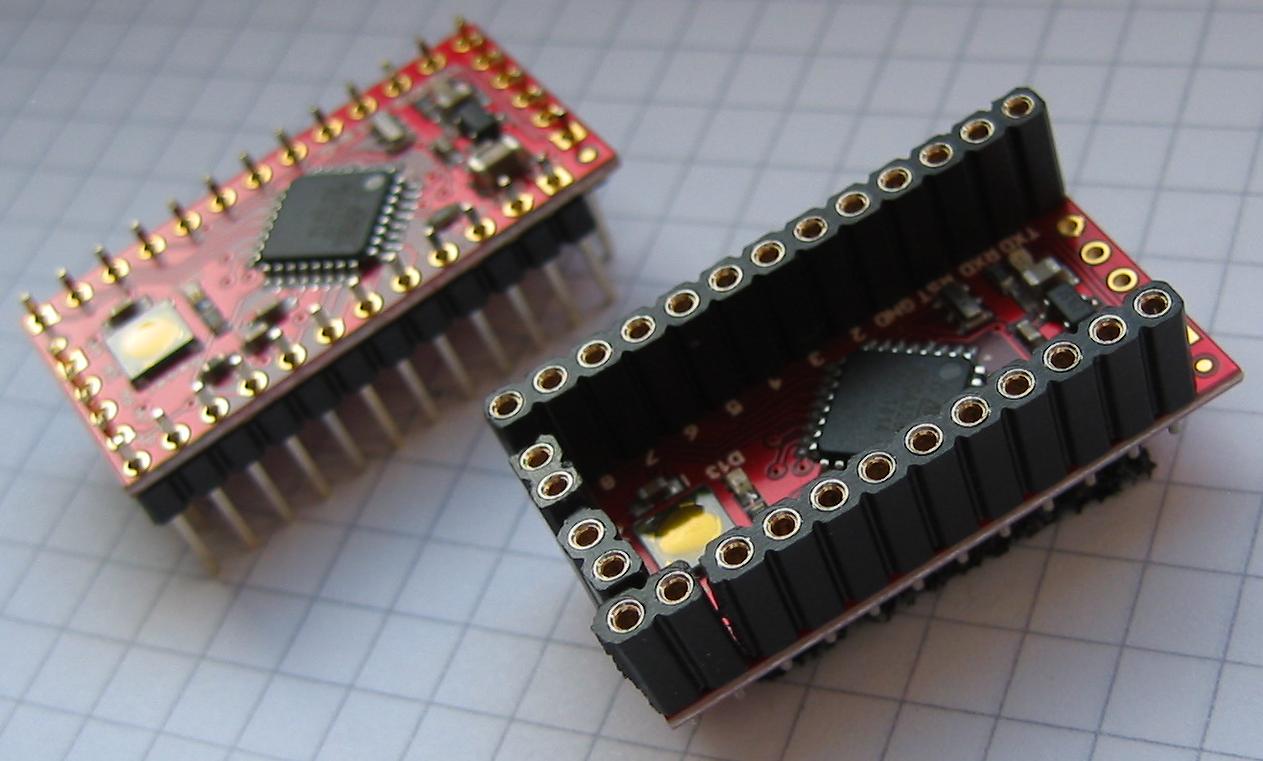

Ich finde das Briefmarken-Format am besten, hier ein Bild, wie das mit
"1,27mm Pads pitch" in etwa aussehen könnte:
http://vesolje.ss-sezana.si/wp-content/uploads/2013/02/DSC_0016-e1360070246730-1024x864.jpg
Mit 1,27mm-Pfostenleisten würde die Platine auch "Hukepack" auf so eine
Lochraster-Platine passen:
http://www.mikrocontroller.net/attachment/203352/ok1.jpg
siehe Beitrag "Re: [V] Sammelbestellung FR4 Lochraster Herbst/Winter 2013"
Alternativ ginge auch "außen rum doppelreihig" mit 2,54mm Pitch, so
ähnlich wie bei diesen Adapterplatinen:
http://www.futurlec.com/Pictures/TQFP_144.jpg
Aber darin sehe ich gerade keinen Vorteil gegenüber der "Briefmarke".
In Steckbretter passt keine der Varianten.
Fürs Steckbrett müsste das Layout so ähnlich sein wie hier, nur viieel
länger:
http://www.elk-tronic.de/Products/Adapter/Pictures/TQFP48DIL.jpg
Ich denke, das würde zu teuer und zu unpraktisch werden.

von Konrad S. (maybee)
Einfach Buchsenleisten statt Stiftleisten einlöten und schon ist's
Steckbrett-kompatibel.

Takao K. schrieb:
> Vielleicht dies, vielleicht jenes oder wie waers denn hiermit?
Also der µC dürfte feststehen: LPC1788 oder (wie operator schrieb^^)
LPC1774. Auf jeden Fall ein LQFP208.
Den LPC1774, um mit 6,50€ den Preis "schön rechnen" zu können, und den
pinkompatiblen LPC1788, weil er alles kann und gut verfügbar ist, siehe
Anlage.
von Jojo S. (Gast)
mit dem LPC1788 gibt es doch auch schon nette fertige Boards:
http://www.ebay.de/itm/LPC1788FBD208-LPC1788-NXP-LPC-ARM-Cortex-M3-Evaluation-Development-Core-Board-/261119454101?pt=LH_DefaultDomain_0&hash=item3ccbeeab95
http://www.ebay.de/itm/ARM-NXP-Cortex-M3-HY-LPC1788-Core-Board-support-Standard-40PIN-LCD-interface-/181049222775?pt=LH_DefaultDomain_0&hash=item2a275fe677
letzteres gleich mit Display Anschluss und beide mit viel Flash wo
einige Bilder reinpassen. Kosten etwas über 30€ wenn man ohne Steuer
davonkommt, bei 10-20 Stück muss man aber damit rechnen.
Nur als Selbstabu in einer Kleinserie glaube ich nicht das der Preis
<30€ möglich wird, allein der µC kostet um 10€ netto.
6,50€ Brutto, siehe LPC178x_7x.png.
Sorry, falls das sarkastisch klang, es solle "durch die Blume" werden.
Falls Interesse besteht, suche ich noch ein paar Alternativen zum
AS4C16M16S (s.o.), mache also noch so eine Verfügbarkeits-Tabelle wie
beim LPC17… und poste dann das Eagle-Sheet und ein Layout dazu.

Konrad S. schrieb:
Das ist ein Steckbrett:
https://www.projektlabor.tu-berlin.de/fileadmin/fg52/onlinekurs/fehlersuche/steckbrett.jpg
Wie soll das bei "außen rum doppelreihig" mit Buchsenleisten statt
Stiftleisten gehen? Hilf' mir bitte mal auf die Sprünge.
Mein ATxmega-Breakout-Board mit den eingelöteten Buchsenleisten ist
zurzeit anderswo im Einsatz. Deshalb hier eine gefakte Stellprobe. Damit
wird klar, was ich gemeint habe.

avr schrieb:
> Das dachte ich auch und trotzdem hab ich den xmega genommen.
Wenn keine überwältigende Nachfrage nach einem LPC1788 mit 32MiB RAM
besteht, reicht mir auch der ATXMEGA mit 8MiB.
208 Pins braucht auch keiner, 100 reichen fast immer.
Der ATXMEGA kann wohl SDRAM mit maximal 16Mx4 oder 16Mx8, aber kann man
sowas irgendwo käuflich erwerben? Egal, nehmen wir einen größeren Chip
und verschwenden den Rest. :-)
Vergleich LPC1788 / ATXMEGA64A1U
Der ATXMEGA64A1U ist deutlich kleiner (TQFP100) und preiswerter ist er
auch (2,90€). Dadurch wird auch das PCB kleiner und kostengünstiger.
Auch der Layout-Aufwand ist deutlich gerimger.
Programmierbar ist er mit einem "AVR Dragon". Das ist m.E. auch gut, ich
habe zumindest einen.
Der Pin-Pitch ist mit 0,5mm leider - wie beim LPC178x/7x - eher was für
'ne industrielle Fertigung. Daher dieser Thread. Den Prototypen müsste
ich - so oder so - manuell machen. Nicht einfach, aber sicher machbar.
Das SDRAM "AS4C8M16S" ist leichter zu löten: e=0,80mm im TSOP-54. Und
8MiB würden für mich und die meisten Zwecke ausreichen, ein Linux-Board
soll's ja nicht werden.
Soll noch ein Latch drauf, für eine "Combined SRAM and SDRAM
connection"? Ich bräuchte das für meine Anwendung. Kann man ja optional
bestücken, mal sehen.
Als "Formfaktor" bin ich immer noch bei der "Briefmarke", hier ca. 28 x
37 mm².
Kosten für ein Einzelstück:
Ca. 6,00€: ATXMEGA64A1U + 8MiB SDRAM + Spannungsregler + Hühnerfutter:
Ca. 3,40€: PCB vom Platinensammler
≈   8,40€
Klingt gut.

von Torsten C. (torsten_c) Benutzerseite
Dimitri Roschkowski schrieb:
> komme ich auf einen viel geringeren Betrag …
Cool. :-) um so besser. :-)
> Wie kommst du auf die Preise?
Das waren die geschätzten Kosten für ein Einzelstück incl. MWst.
Ansonsten siehe Bild.
> 2,15 € ATXMEGA64A1U
Bei 100 Stück und zzgl. MWst. bei Mouser. Stimmt.

avr schrieb:
> Nutzt du ein Programm/Skipt für diese tabellarischen Preisvergleiche?
Nein, das ist nur ein Excel-Screenshot. Aber das Thema ist auch noch
eine meiner Baustellen.
