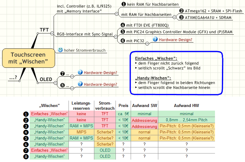

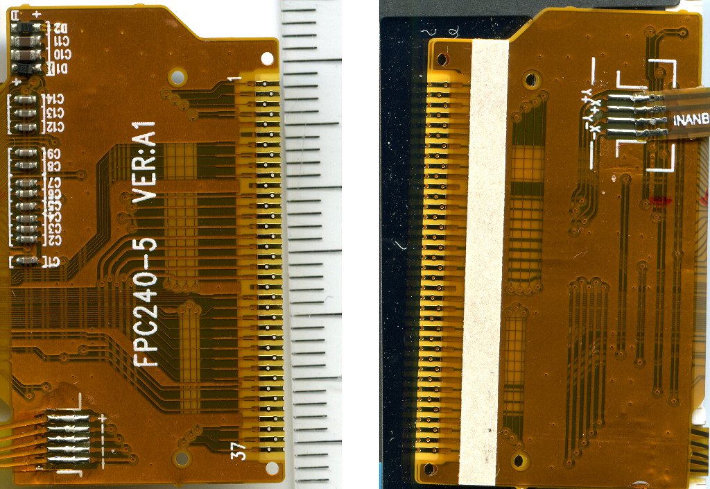

Es geht um die Frage, mit welchem µC man ein Touch-TFT ansteuert, wenn
man ein "Wischen" wie beim Handy realisieren will.
Die genutzten 320*240px² Touch-TFTs sind Handy-Ersatzteile für ca. 3€
aus China:
Z.B.: http://www.aliexpress.com/item//1284532034.html
Gesucht wird für "Variante b)" (s.u.) eine Kombination aus µC + RAM mit
mindestens 512 kByte RAM. SMD-Pins mit weniger als 1,27mm Pitch zu löten
ist nicht drin, am besten wäre ein geeignetes Eval-Board für ca.
10..15€.
Die Variante a) ist bereits großteils umgesetzt:
Beim Wischen wird einfach der vertikale Offset verändert, dadurch rollt
das Bild um die Anzahl der gewünschten Spalten z.B. nach rechts. Auf der
linken Seite rollen die Spalten wieder in das Bild hinein, werden aber
sofort vom µC durch schwarze Pixel überschrieben.
Ist der ganze Bildschirm schwarz, wird der neue Bildschirm aufgebaut,
was ca. 300-700ms dauert - mit einem 2€ preiswerten Arduino Pro Mini
328p (="APM").
Die Variante b) sähe aber schöner aus:
Der µC hat ca. 700 kByte RAM und hält darin 3 Bildschirmseiten aktuell.
Beim "Wischen" werden die Spalten, die auf der linken Seite hinein
scrollen durch die Spalten der anderen Bildschirmseite aus dem RAM
überschrieben. Man kann dann auch etwas "hin und zurück" wischen und das
Bild bleibt dabei vollständig.
Bekannte Alternativen für Variante b)
- Für ca. 15€: Ein Arduino Mega mit so 'ner RAM-Erweiterung:
  http://andybrown.me.uk/wk/2011/08/28/512kb-sram-expansion-for-the-arduino-mega-build/
- Für ca. 35€: Ein Raspberry Pi
- Für ca. 10€: Ein umgebauter WLAN-Router, z.B.
  -> Ebay-Artikel Nr. 231118158116 oder
  -> http://wiki.openwrt.org/toh/hilink/hlk-rm04
Letzterer hat mehr als genug RAM, aber zu wenige GPIOs.
Der RPi ist im Vergleich zum Display zu teuer.
Der Aufbau der Arduino RAM-Erweiterung ist aufwendig und 15€ sind im
Vergleich zum Display auch kein "Pappenstiel".

Ein http://www.acmesystems.it/aria würde z.B. auch gehen. Aber ich
brauche kein LAN und keine 128MB RAM, sondern nur 0,5 .. 1MB.

Torsten C. schrieb:
> - Für ca. 15€: Ein Arduino Mega mit so 'ner RAM-Erweiterung …
http://andybrown.me.uk/wk/wp-content/images/xmem2/attached.jpg
Also so eine Platine, jedoch neu layoutet, so dass auch gleich die
Lötpads für's Display passen und das Display zusammen mit dem Speicher
per "External Bus Interface" angesteuert wird.
Nun ist der Arduino Mega leider größer als das Display, steht also am
Rand über (wie beim STM32F429I-DISCO) und kostet auch schon knapp 11€,
also ohne RAM-Erweiterung.
Und diese Teile sind noch teurer:
https://www.tindie.com/products/jkdevices/atmega2560-breakout-board-arduino-compatible-16mhz-5v/
https://jkdevices.com/ATMEGA2560
Beim PIC32MZ1024 würde man natürlich auch das External Bus Interface
nehmen. Vorteil: Das RAM wäre kein separater Baustein, aber man müsste
SMD-Pins 0,5mm Pitch löten. Die Platine würde aber locker hinter's
Display passen, ohne am Rand über zu stehen.
Ich bin unentschlossen.

von Torsten C. (torsten_c) Benutzerseite
Danke Frank, damit kommt man doch weiter. :-)
Den ATmega162 gibt's sogar
* mit e = 2,54mm als "PDIP-40" für 6,60€ und
* mit e = 0,80mm als "TQFP-44" für 5,90€
16KB sind aber echt wenig für Schriftarten und Widgets.
Den ATXMEGA128A gibt's mit e = 0,80mm und er hat 128KB Flash für 5€,
aber leider nicht mit e = 2,54mm.
Der ATXMEGA128A hat sogar eine "AES and DES cryptographic engine". Das

> wie lötest Du den Stecker fürs Display?
Das Ende von der Platine wird direkt auf die verzinnte Platine
aufgelötet. Wegen der Flexibilität der Platine geht das deutlich
einfacher als bei ICs: Verzinnen und Pin für Pin mit dem Lötkolben
andrücken. Wegen der Vias in den Pins geht die Wärme schnell auf die
Unterseite.
Bei 0,8mm habe ich die Lötbrücken trotz viel Flussmittel nicht immer mit
Entlötsauglitze entfernen können. Aber vielleicht lerne ich das noch.
Frank M. schrieb:
> Dann machst du das gleiche wie bisher, du schiebst das Bild im
> GRAM und anstatt mit schwarz zu überzeichnen, überzeichnest du eben aus
> deinem Buffer im uC. Somit brauchst du keinen uC mit mindestens 700kByte
> RAM sondern mit mindestens 173kByte RAM, und davon gibt es Tausende.
Ah, sorry, darauf hatte ich nicht geantwortet.
Schau Dir mal das "Wischen" beim Handy an:
Etwas nach rechts: Von links kommt der rechte Rand der
                   linken Bildschirmseite rein.
Loslassen:         Das Bild geht wieder zur mittleren Bildschirmseite.
Wenn man das für links und rechts macht, muss man 3 Seiten im RAM des µC
haben. Das GRAM des LCD kann man zwar auslesen, aber das wäre extrem
langsam. Dort macht der Grafik-Controller kein Auto-Increment der
GRAM-Adresse!
Bei 16 Bit Farbtiefe wären das 460 800 Bytes und
bei 18 Bit Farbtiefe 691 200 Bytes (1 Byte pro Farbe).
Bei 16 Bit Farbtiefe und 512KiB RAM hat man also noch 62KiB für Daten
aus dem SPI-Flash frei.
Der ATmega162 mit AVR-Core ist für über 5€ ziemlich langsam. Aber einen
ARM mit einem Pitch von mindestens e=0,80 finde ich nicht. Also bleibt´s
wohl beim ATmega162.
Der LPC1114 ist knapp dran, hat aber kein "External Bus Interface".

Ein ARM mit "External Bus Interface" wär' z.B. deutlich schneller. Aber
0,5mm SMD-Pins sind nun wirklich zu fein für ein Nachbau-Projekt.
Frank K. schrieb:
> Das dürfe auch ein 0.5mm Raster sein.
Hab' gerade mal gescannt, weil mir der Händler die Pinbelegung noch
nicht geschickt hat: Das ist ein 0,8mm Raster.

Der ILI9325 hat 172800 Byte RAM, bei 320 x 240 x 16BPP würden 153600
verwendet, bleiben somit 19200 Bytes übrig.
Wird mit den Features des ILI der angezeigte Teil verschoben, reicht es
- etwas intelligentere Grafikfunktionen vorausgesetzt - im momentan
nicht angezeigten Bereich des ILI-Speichers einen neuen "Streifen" zu
zeichnen.
Bspw. 16 Pixel x 320 Pixel x 16 BPP = 10240 Bytes und sowas geht auch
mit kleineren Controllern.
> zeichnen.
Es gibt keinen "nicht angezeigten Bereich des ILI-Speichers". Mit dem
Prototyp (Variante a) ist die "Intelligenz der Grafikfunktionen"
ausgereizt, der Code ist optimiert usw. Alles andere wird zu langsam.
Punkt.

In der Phase ❸ „Muss- und Wunschkriterien klassifizieren” hatte ich das
Thema „Stromverbrauch” bisher vergessen. :-(
Variante ❶ (oben a) genannt) ist ja soweit fertig.
Frank M. schrieb:
> Versuche doch erst einmal das Gerät zum laufen zu bringen
Hab ich ja, und damit wird auch erstmal Erfahrung gesammelt. Macht es
Sinn, für eine nächste Generation über stromsparende OLED-Touch-Displays
nachzudenken? Speziell bei der batteriebetriebenen Fernbedienung?
Ich bin Techniker, ein echtes „Handy Wischen” brauche ich nicht.
Andererseits (siehe iPhone & Co) gehört das vielleicht dazu, um Leute zu
begeistern.
Natürlich nicht um jeden Preis, aber ich will das Thema „Handy Wischen”
nicht aus dem Zielkatalog (Schritt ❷) streichen.
So, dann mache ich mal mit den "Fragezeichen" in der Grafik weiter …

RS Components hat ein ganz nettes 2,83" Touch OLED mit 320x240 Pixeln
und dem S6E63D6-Controller:
http://de.rs-online.com/web/p/oled-displays/0554188/
Wenn man der dort verlinkten "AMOLEDPresentation" glaubt, spart OLED
gegenüber TFT etwa 50% Leistung: ca. 112 statt 224mW, je nach
Bildinhalt.
Der Treiber ist ganz gut dokumentiert:
http://appnote.avrportal.com/datasheets/TFT-Controller/S6E63D6X.pdf
Dieses hier ist der "kleine Bruder" und kostet 14,70€:
http://www.aliexpress.com/item//1615334512.html
Der 61-Pin-Anschluss ist leider sehr fein, also schwer zu löten,
Steckverbinder sind teuer und schwer zu finden.
Dafür wird aber ein "RGB interface for motion picture display" mit
VSYNC, HSYNC, and DOTCLK unterstützt. Nicht schlecht.
Für 112mA weniger zahlt man also einen Mehrpreis von ca. 11€. Sonst
bleibt alles andere fast gleich.

von Arc N. (arc)
Wenn's unbedingt 18 BPP statt 16 BPP sein müssen, dann ja, ansonsten ist
Speicher über.
> Mit dem  Prototyp (Variante a) ist die "Intelligenz der
> Grafikfunktionen" ausgereizt, der Code ist optimiert usw. Alles andere
> wird zu langsam. Punkt.
Definitiv nicht. Punkt. Been there, done that z.T. auf weitaus
langsameren Rechnern/Controllern. 16 BPP, 8 BPP, Display window kleiner
als 320x240 usw. usf.
Nur, wenn der großteil des Displayinhalts schwarz ist, ansonsten ist der
Stromverbrauch (Ausnahmen bestätigen die Regel) höher.
Bspw. zieht das kleinere C0240QGLB von CMEL laut DB 260 mW typisch wenn
nur 30% der Pixel an sind.
TFT-Alternativen z.B. NHD-2.4-240320SF-CTXL (z.B. bei Mouser für 17,82 €
exkl., beim Hersteller $15.82
http://www.newhavendisplay.com/nhd24240320sfctxlftn1-p-7122.html)
oder z.B. DT024CTFT-TS (~16 € bei RS)
