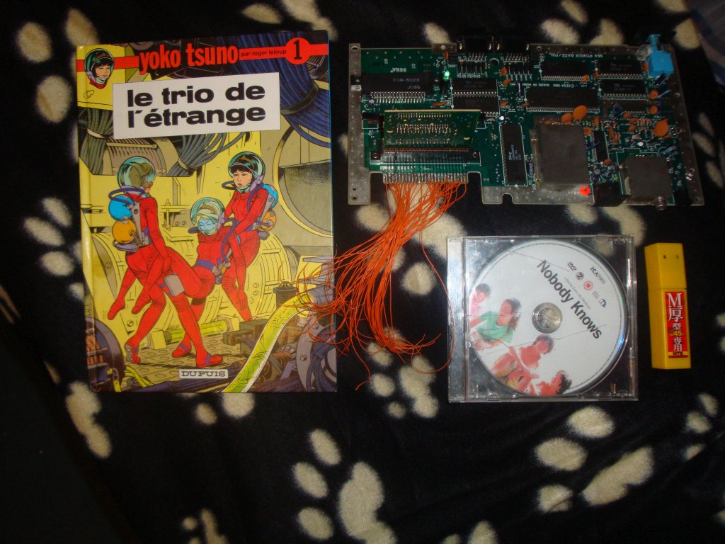

Ich moechte fuer das SEGA MASTER SYSTEM einen FLASH loader bauen.
Die Spielmodule verwenden einen Paging chip, der Z80 kann nur 64KB.
Es gibt 3 banking register auf dem chip, sie enthalten die Seitennummer
(jeweils 16KB).
Mit Schreiben auf 0xffff,0xfffe,0xfffd werden diese register
beschrieben.
Beim Addresszugriff wird die Addresse ohne verzoegerung mit Hilfe dieser
paging register uebersetzt.
Diese cchip muss ich nachbauen. Dann kann ich Spielmodule von der SD
card in ein RAM laden.
Schon mal 50 Kabel angeloetet an das SMS PCB.
Mit PICs kenne ich mich aus, also kein Problem.
Auf dem Bild das ist eine Hundedecke, gabs hier sehr preisguenstig fuer
nur 3 euro.
Takao K. schrieb:
> Auf dem Bild das ist eine Hundedecke, gabs hier ... fuer nur 3 euro.
Na ok, dann kann man das gerade nochmal durchgehen lassen... ;-)
Das Mädel in der Mitte sieht aber auch nicht gut aus.
Ist das ein PALCE/GAL 22V10?

von Takao K. (takao_k) Benutzerseite
Lothar Miller schrieb:
Nein natuerlich nicht. Das ist ein Custom Chip von SEGA.
Das SMS 1 hat einen Card port- die cards enthalten keinen Paging chip.
Alle 32KByte.
Und einen Cartridge port- hier koennen es bis zu 4 Megabit sein. Also
sitzt auf dem Spielmodule neben dem ROM ein Pagingchip.
Das SMS 2 hat keinen Card port mehr.
Allzu schwierig ist es wohl nicht- bus Addresse mit 0b11xx 1111 1111
1111
vergleichen, dann den Datenbus in einem RAM abspeichern. Addresse: die
beiden xx bits.
Beim RAM zugriff dann den Addressraum auswerten: Es gibt 4 verschiedene
Speicherbereiche mit jeweils 16K.
Hierfuer dann die unteren 16K direkt mit den Addressbits addressieren,
und den rest der Bits ueber den registerinhalt (Nummer der 16K bank).
ausserdem in bank0, greifen die unteren 256 byte Addressen stets auf
page0 zu- das sind die Interruptvektoren.

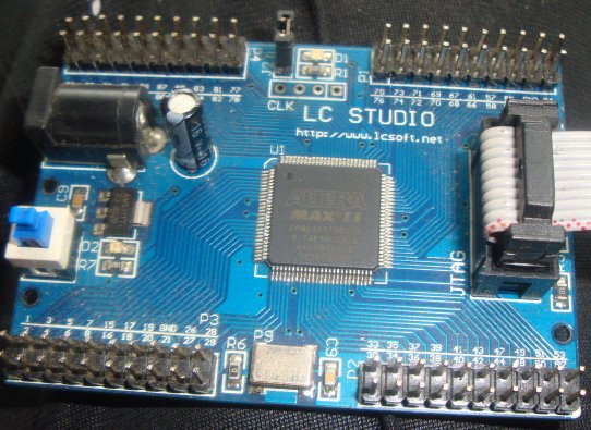

USB Blaster hab ich hier sowie ein MAX II CPLD board. Allerdings 3.3
volt.
Also ausprobieren werde ich es heute einmal mit dem tollen PLCC adapter.
Genius Windows software heute neu installiert.

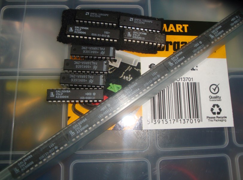

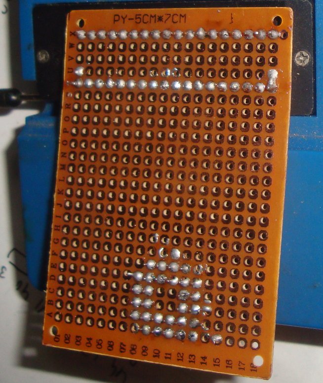

So, der obskure PLCC Adapter ist natuerlich weg- vor einem Jahr
bestellt, 1 Monat gewartet, dann 2 mal umgezogen...
Hier mal alle PALs und GALs die ich gefunden habe. Vor einigen Jahren
mal gekauft.
Und das CPLD board.
PICs mit CLC sind da schon besser, allerdings Funktionen mit 16
Eingaengen gehen damit nicht.
Die GALs werden wohl ausreichen. Und noch einmal probieren einen PLCC
adapter zu basteln- die 5 PLCC Fassungen sind noch da.

Also habe jetzt schon mal 2 MAX7000 im Warenkorb, es eilt ja wirklich
nicht, ausserdem reizt es mich schon, die GALs mal wirklich zu
verwenden. Fuer die 3 Register verwende ich dann ein 32K RAM- ist
genaugenommen ja Verschwendung, aber nicht wirklich relevant.
Die Quartus II Software ja bereits erneut installiert, CPLD (MAXII
EPM240) board und USB Blaster hier.
Das Ergebniss ist, PALCE ICs kann ich wohl abschreiben. Habe im Web
erneut gesucht, und nichts gefunden wie ich die Programmieren kann,
ausser ein Modul fuer 500 Euro zu kaufen.
