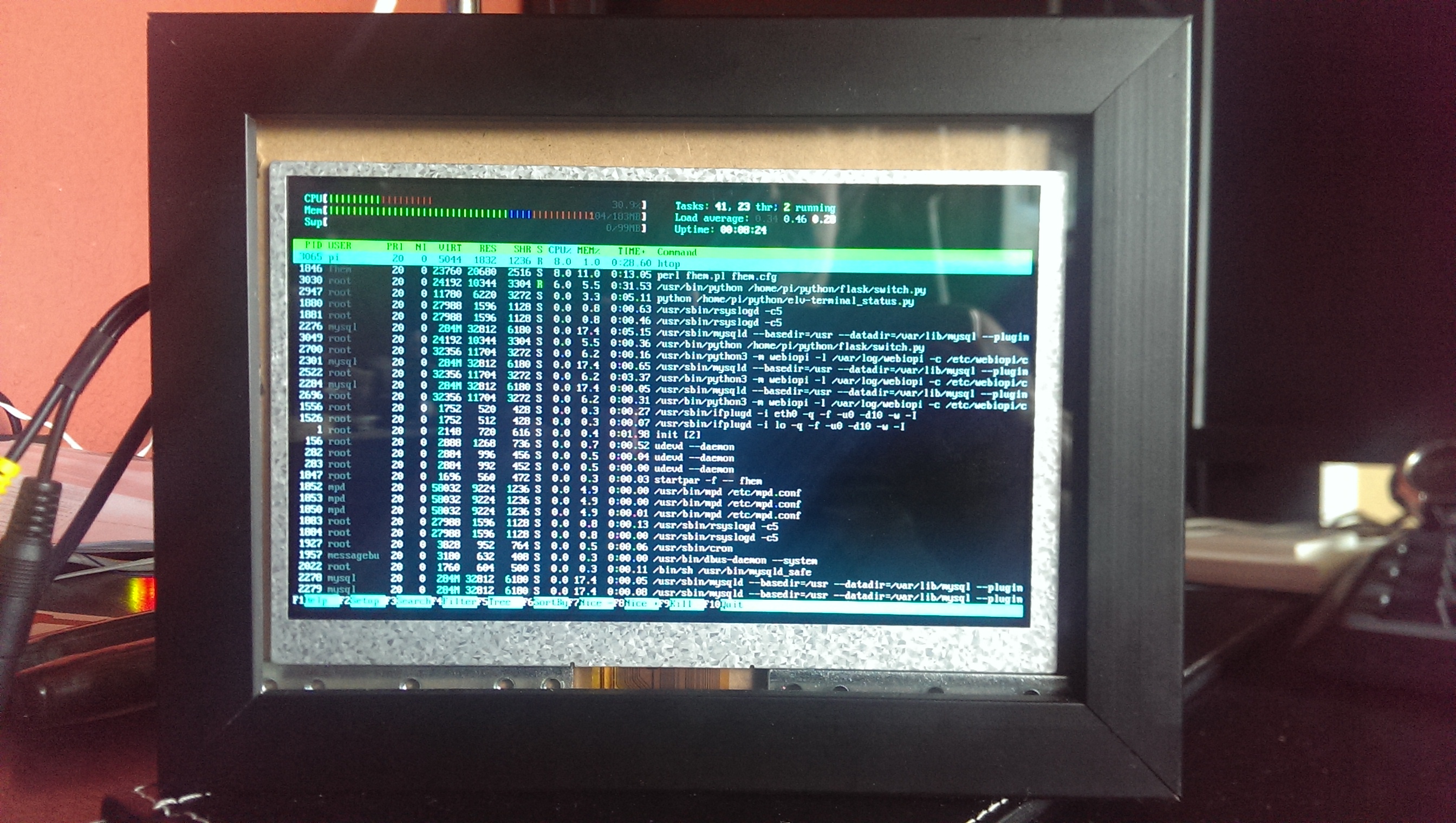

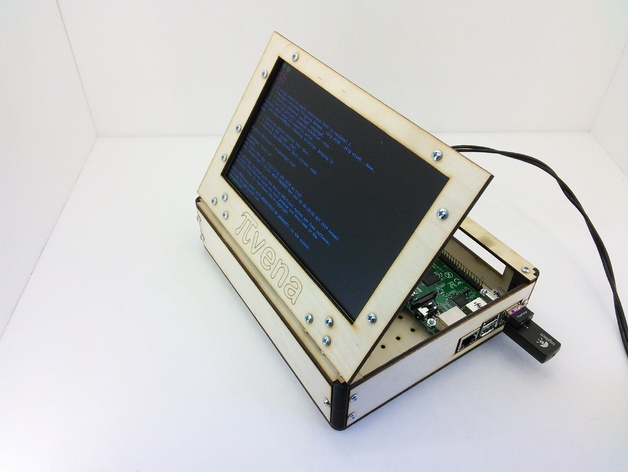

Ich suche für
http://www.pollin.de/shop/dt/NzUwOTc4OTk-/Bauelemente_Bauteile/Aktive_Bauelemente/Displays/7_17_78_cm_Display_Set_LS_7_HDMI_DVI_VGA_CVBS.html
ein Gehäuse und ich frag mich schon jetzt: Wie befestigen?
Wie macht Ihr das und welche Gehäuse nehmt Ihr dafür her?
Die Platine auf der Rückseite des Displays mit Abstandshaltern
festleben: Ist wohl keine gute Idee, oder?

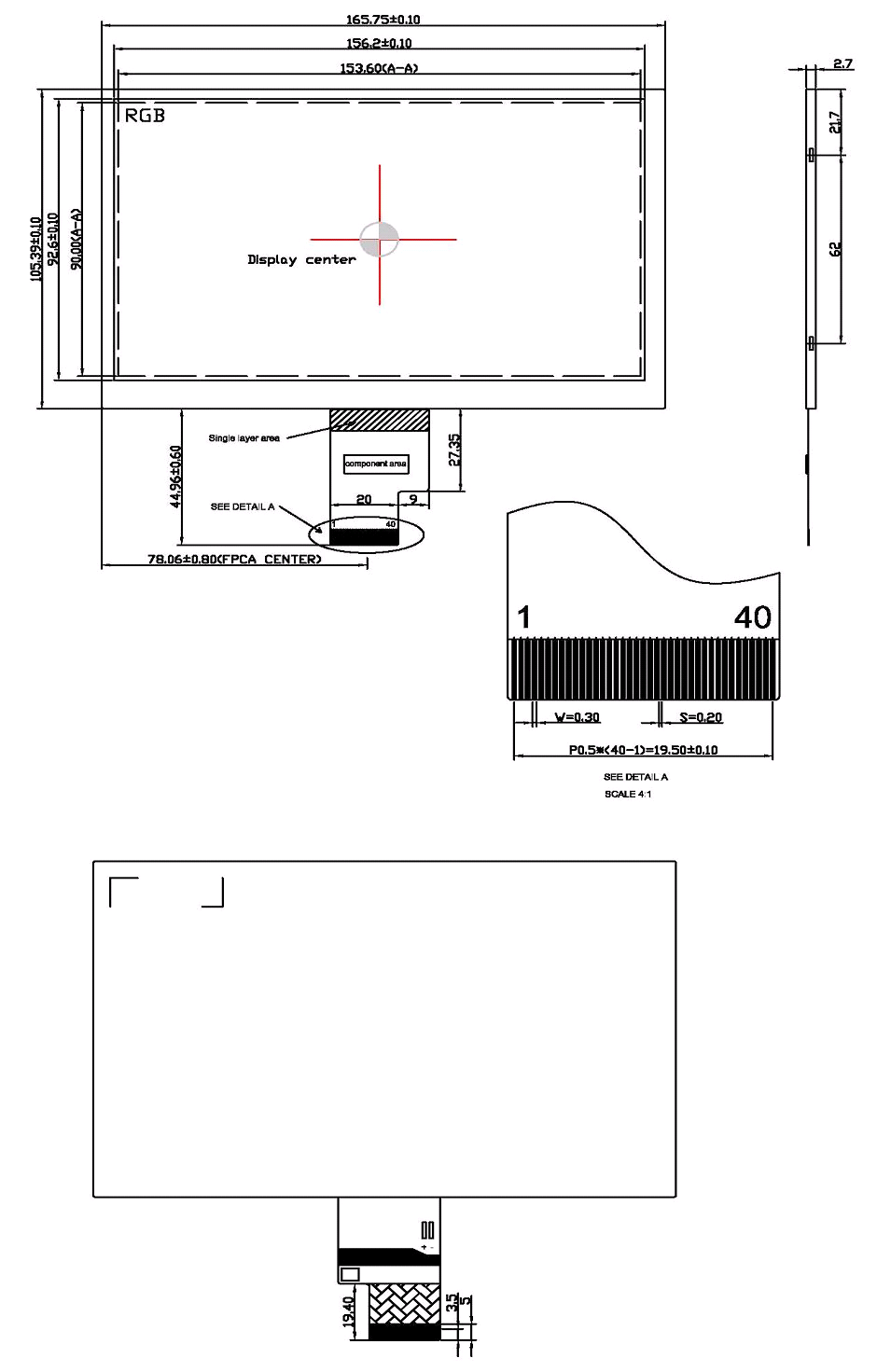

Das Display scheint Befestigungslöcher zu haben, die dürften wie in
solchen Fällen üblich ein Innengewinde haben. Angedeutet sind die
Befestigungslöcher in der Zeichnung auf Seite 10 des "Datenblatts".
Die Platine hat Montagebohrungen.
Wo ist das Problem?

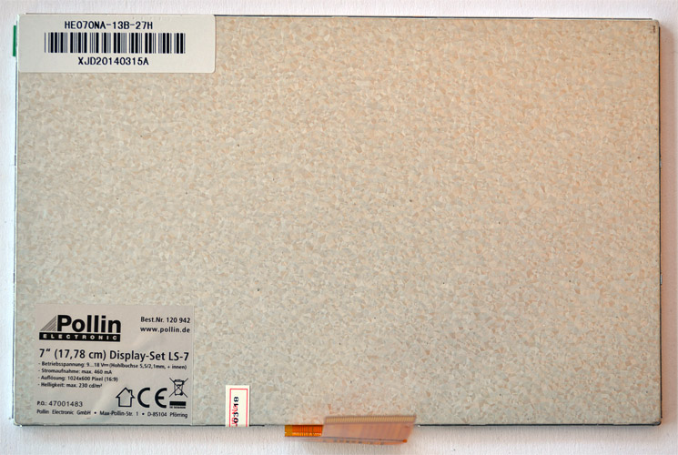

von Xyz X. (Firma: xyz) (khmweb)
Da lügt das Datenblatt wohl, schau mal... es ist auch nur ca. 3mm dick.
Das Prob ist, dass ich so ein Display zum 1. Mal irgendwo und irgendwie
einbauen möchte. Hab momentan keinen richtigen Plan.
Ich suche ein passendes Kunststoffgehäuse in das der ganze Kram
reinpasst. Google bietet mir nur fertige Einheiten mit Display, keine
Gehäuse. Evtl. hab ich bisher falsch gesucht.
Mechan. Arbeiten scheue ich nicht. Viell. könnte man Kunststoffecken
(woher?) an die 4 Ecken befestigen und diese Ecken am Gehäuse
festschrauben. Ich kann das ganze Display aber auch am Gehäuse
festkleben. Nicht optimal, aber es hat nix zu halten, wie beim
Touchscreen.
Die Platine könnte ich im Sandwich mittels Abstandsbolzen hinten auf das
Display kleben. Sie ist kleiner als das Display. Blieben noch die
Taster.
Konkret gefragt: Wie macht Ihr so was und woher bezieht Ihr ein Gehäuse?

Die sieht man nicht in der Draufsicht, die sind in den kurzen
Längsseiten des Displays untergebracht.
Sieh Dir in Deinem Bild die Zeichnung rechts oben an -- was ist da wohl
bemaßt?

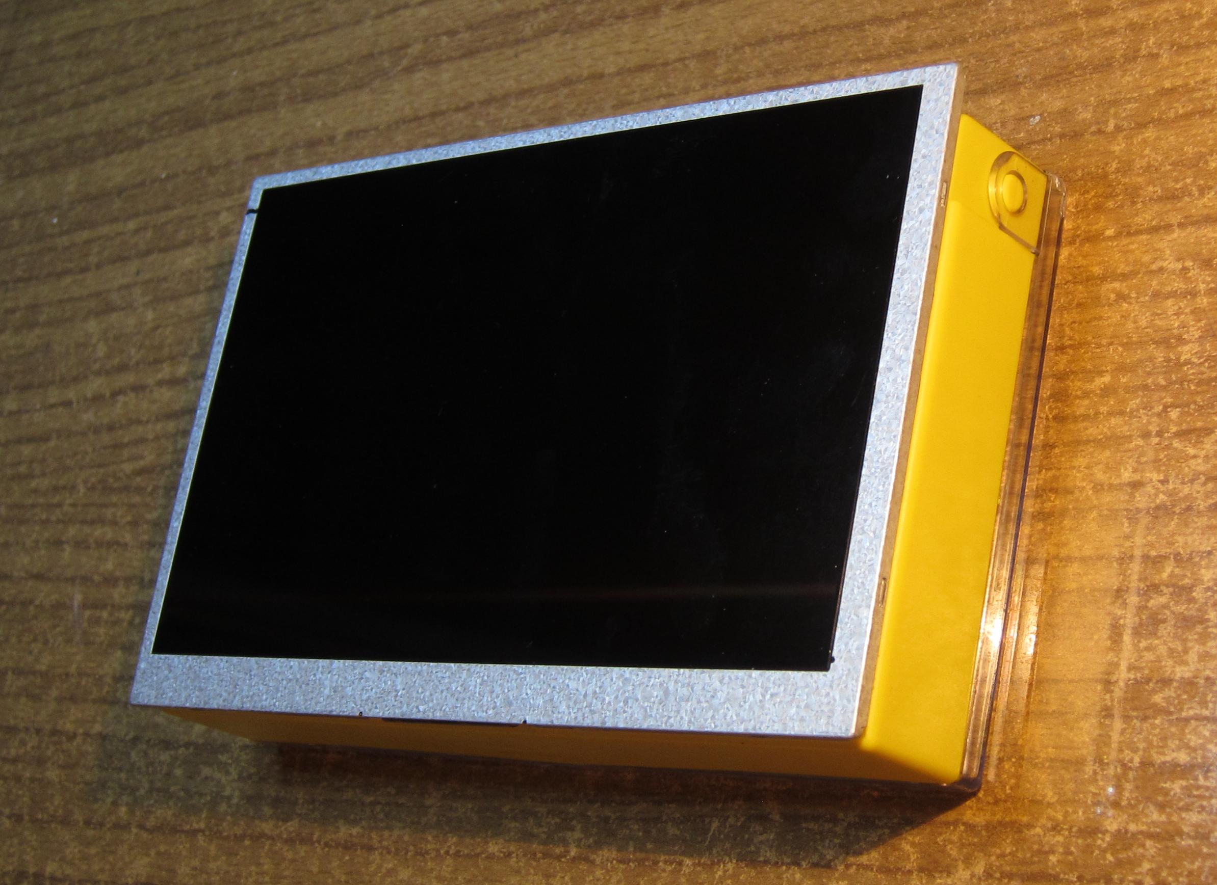

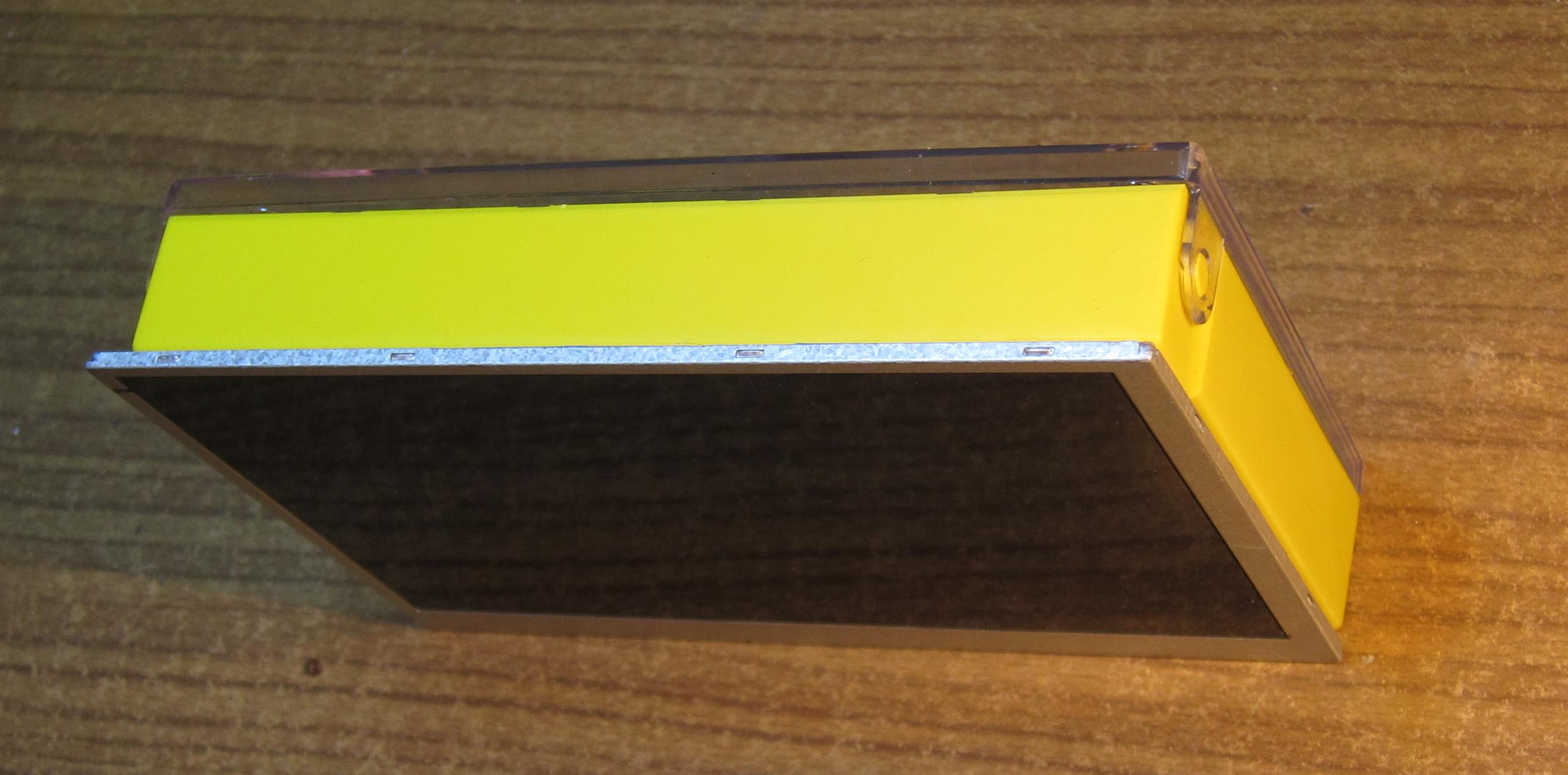

xy aufgepasst schrieb:
> Verschenk es... ;)
Hab ich schon... ich habs mir geschenkt ;-)
Also von aussen seh ich nix. Ich müsste den Metallrahmen entfernen. K.
A. ob mir dann nicht das Ganze Innenleben auseinaderfällt ;-) Ich
versuchs mal vorsichtig.
> bemaßt?
Das hab ich mich auch gefragt und kam zu dem Ergebnis: Das Datenblatt
lügt... ;-) Ich schau mal genauer.
von xy aufgepasst (Gast)
> bemaßt?
Die sind von innen.
Sollten es durchbrüche sein würde mann es nicht so zeichnen.
Da es ein Schnitt ist, ist der Ansatz sogar ganz falsch gezeichnet.
von g457 (Gast)
Vielleicht auch nur Rastnasen oder die zugehörigen Einkerbungen? Oder
das Datenplatt ist für ein bauähnliches Display.
Heisskleber regelt. Oder Polycaprolacton.
Genau so ist es. Habs nachgemessen. Das sind die Maße für die Rastnasen.
Einkerbungen (Löcher) sind im Rahmen, Rastnasen in der Bodenplatte.
Beides hält die "Innereien". Ich hoffe, die hab ich wieder richtig
zusammen gekriegt. Werd das Display nachher noch ausprobieren.

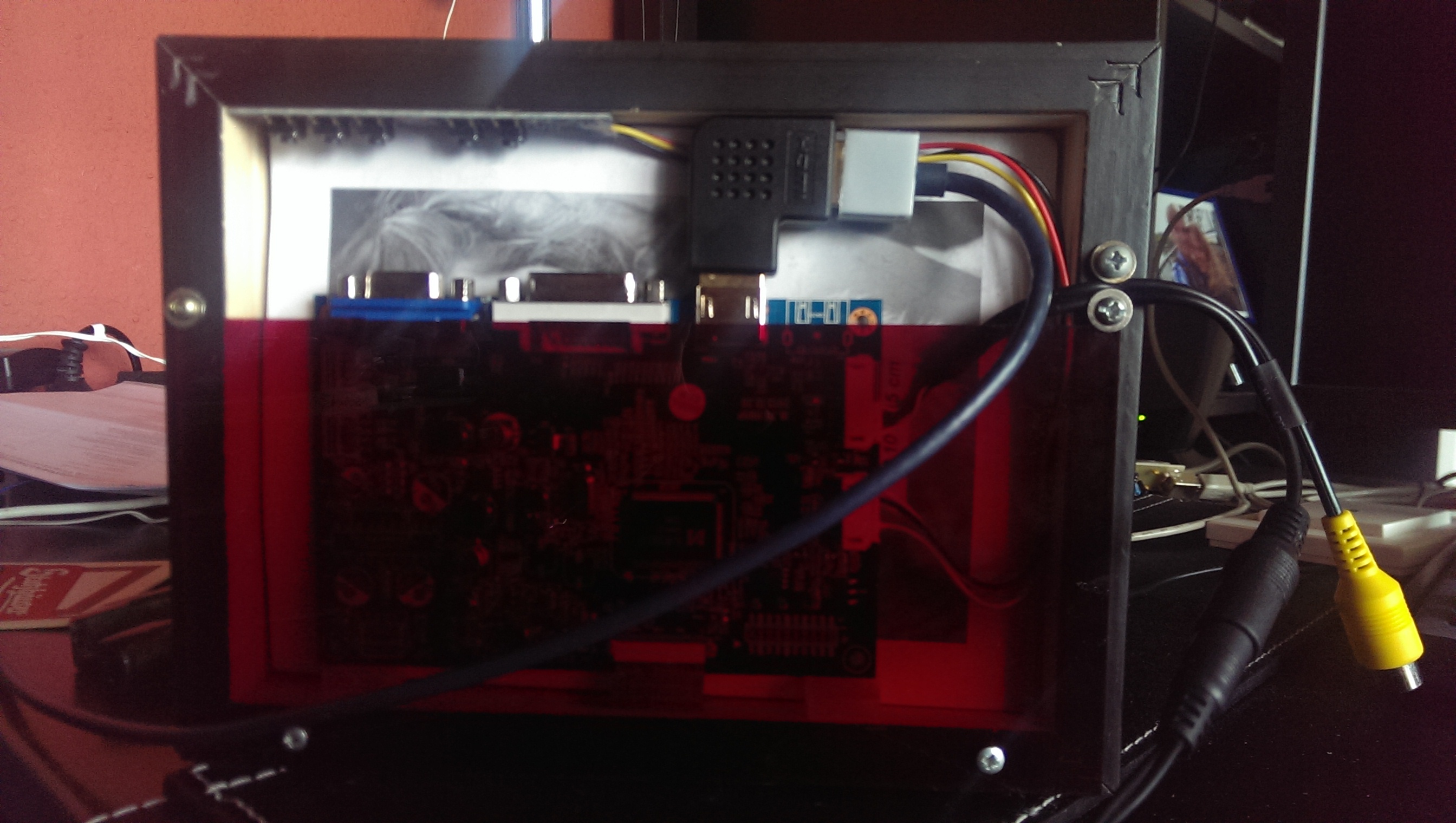

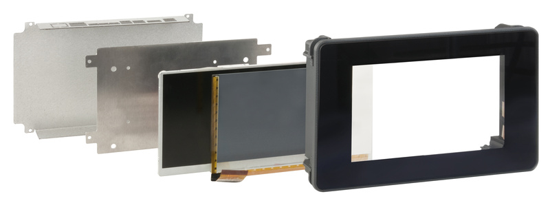

Tja, wenn da keine Montagelöcher sind:
In Rahmen einklemmen. Frontplatte mit korrespondierendem Loch, Display
drauflegen, rund um Display ein paar Fixpunkte als Anschlag anbringen
(damit das Display sich nicht relativ zum Loch verschieben kann) und
dann z.B. an den Ecken festklemmen:
      mbm                               mbm
    kkkkkkkkkkkkk              kkkkkkkkkkkkkk
       b  ddddddddddddd~ ~ddddddddddddd  b
       b  d                           d  b
       b  d                           d  b
 fffffffffffffff                 ffffffffffffffffff
dd - Display
ff - Frontplatte mit Loch
kk - Platte/Streifen/Klammer zum Klemmen
b  - Gewindebolzen, Schraube o.ä., an Frontplatte befestigt
m  - Mutter über Gewindebolzen
Danke, Rufus, die Idee gefällt mir. :-) Platine nach meiner Idee
aufkleben?
Bleibt nur noch, wo ich ein passendes Gehäuse finde.
> aufkleben?
Würde ich nicht machen. Sie könnte bei geeigneter Positionierung der
Klemmvorrichtung mit dieser befestigt werden (hinter den gezeichneten
Muttern).
Du könntest auch statt der Streifen/Klemmen kk eine Platte verwenden,
mit der die Displayrückseite flächig abgedeckt wird, und an der wiederum
Stehbolzen befestigt sind, mit der die Platine gehalten wird.
Zwischen Display und Frontplatte sollte eine passend ausgeschnittene
dünne schwarze Moosgummiplatte gesetzt werden, die gleicht einerseits
Ungleichmäßigkeiten beim Andruck des Displays an die Frontplatte aus,
und verschließt andererseits den schmalen Spalt zwischen Frontplatte und
Display.
Achte bei der Rückplatte-mit-Montagebolzen-Variante auch darauf, daß
etwaige Schraubenköpfe nicht auf die Displayrückseite drücken können.
Senkkopfschrauben verwenden, Senkungen passend dimensionieren!

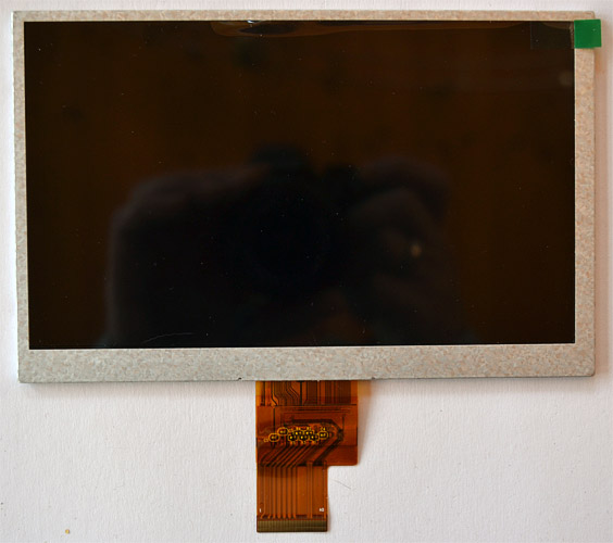

Mein Versuch, das Teil auseinander zu nehmen blieb leider nicht ohne
Folgen. Vom Glas ist die linke untere Ecke mit Leitern abgebrochen. Das
Display wird hell mehr nicht. Lehrgeld gezahlt. Vermutlich hab ich beim
Zusammenbau zu sehr gedrückt.

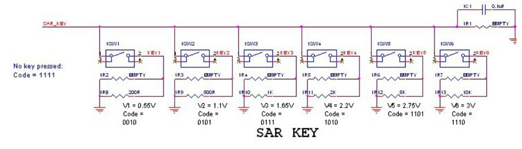

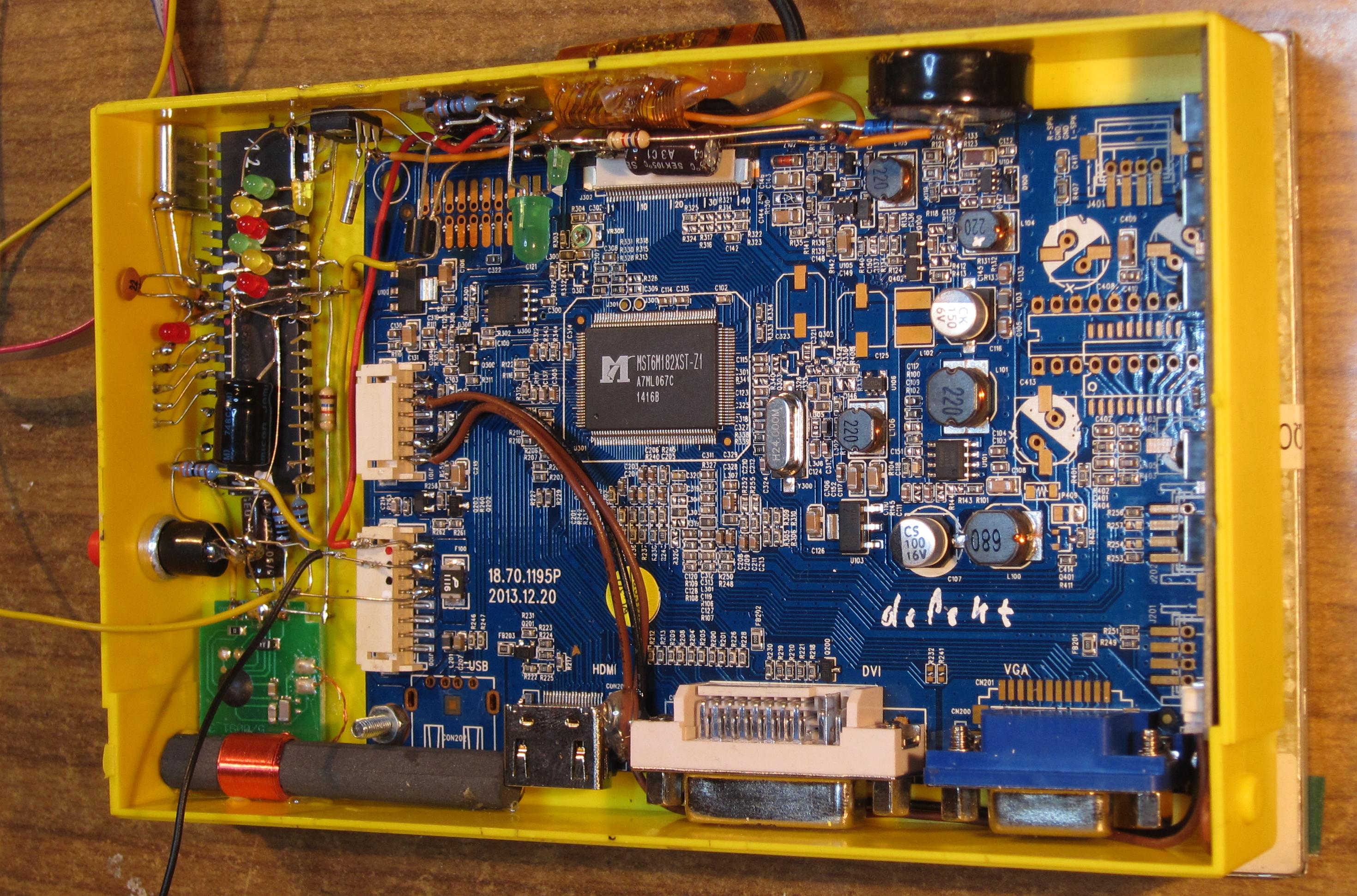

Man kann Helligkeit, Farbe, Kontrast und Schärfe einstellen. Es fehlt
eine Taste, die auf der Platine mit "R/L&U/D" bezeichnet ist. K. A. was
das sein könnte und ob ein zusätzl. Einbau lohnt. Es kann zwischen
Eingängen HDMI, CVBS, VGA und DVI gewählt werden.
> Es fehlt
right left up down, wahrscheinlich zum Spiegeln und Rotieren, wenn Du
das umgedreht montieren willst.

Das mit dem R/L-U/D könnte tatsächlich zum Spiegeln des Bildes dienen -
und das könnte sich als großer Vorteil erweisen, denn der Blickwinkel
dieses eigentlich ziemlich tollen Displays ist leider hundsmiserabel.
Eventuell verbessert ein Spiegeln an der x-Achse dieses Defizit.

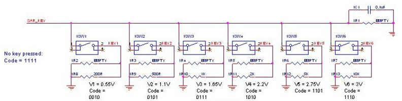

von spess53 (Gast)
Hi
>Gute Idee, danke, ich denke, ich probiere das mal.
Da fehlt möglicherweise aber nicht nur der Taster. Bei einem anderen
Display-Controller werden die Taster wie im Anhang angeschlossen.
>Und? Wie sieht es aus?
Alles Breitmaulfrösche.
MfG Spess
von Blinde Kuh (Gast)
Ich kann's nicht lesen. Könntest Du das Bildchen bitte etwas größer
einstellen?
von spess53 (Gast)
Hi
>einstellen?
Leider nicht. Stammt aus einem Screenshot von hier:
http://www.dajudeng.com/d201208100c2c3072d55270722182ef704.html
MfG Spess
> einstellen?
Anhang oder:
http://wenku.baidu.com/static/flash/apireader.swf?docid=c2c3072d55270722182ef704
von spess53 (Gast)
Hi
>Anhang oder:
>http://wenku.baidu.com/static/flash/apireader.swf?...
Bringt aber auch nichts. Die Taste zeigt keine Reaktion.
MfG Spess

http://www.km-gehaeusetech.de/produkte/mechanics/kunststoff-gehaeuse/monitorgehaeuse-keytouch-serie/
Musst nur mal nachfragen, woher man das beziehen kann.
Gibt als Zubehör Montageplatten für Displays, um das Display in das
Gehäuse zu klemmen.

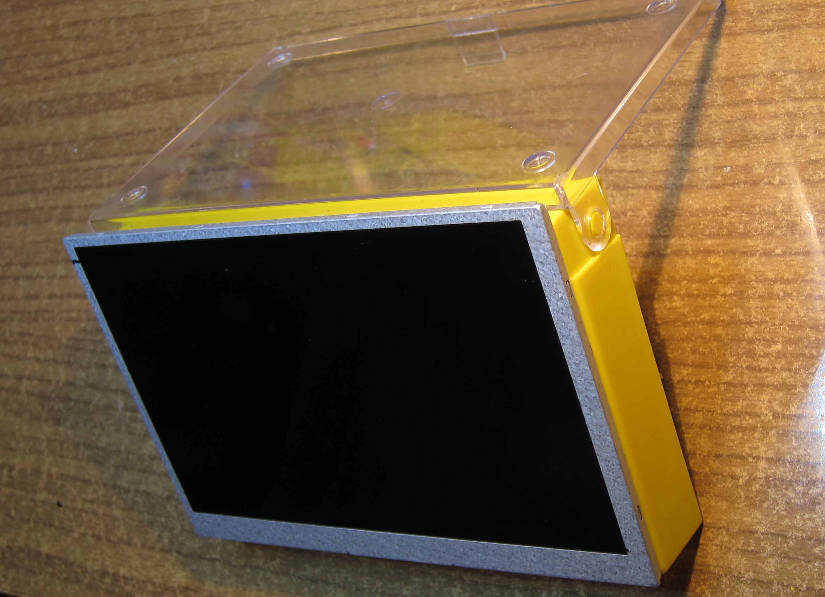

Auch ich möchte, dass es gut aussieht. Daher versuche ich mich erst mal
an Gehäusen von digitalen Bilderrahmen, welche z. T. den passenden
Display-Ausschnitt und genügend Tiefe / Platz für die Platine haben.
Ist doch meist so, dass selbst Gefertigtes je nach Aufwand und Geschick
nicht auch gut bis professionell ausschaut. Trifft auf mich schon mal zu
und ich vermute, ich bin da nicht allein.

An der Wand hängt eine intakte Wanduhr von TCM. Sie ist derzeit arg
gefährdet geschlachtet zu werden ;-) Der Ausschnitt passt ganz gut, ist
nur etwa 1cm zu breit. Und über die Innereien würde sich viell. ein
Bastler freuen? ;-) Abwarten. Ich warte erst mal den georderten
Bilderrahmen ab.

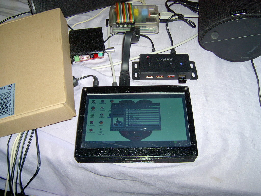

von kettenrad (Gast)
- hierfür 7" (17,78 cm) Display-Set LS-7, HDMI/DVI/VGA/CVBS
 hab' ich ein Gehäuse zum 3d-Drucken ( - lassen !);
Ist aus http://www.thingiverse.com
(Leider nicht mehr zu finden)
Passt recht gut.
Beitrag "Re: biete 3D Kunstoffteile"
--weis nicht, ob sein Angebot noch steht?!
@kettenrad:
Die Druckqualität sieht aber nicht so toll aus. Hast Du bei ihm oder wo
hast Du drucken lassen? Machst bitte Mal ein Foto?
Das mit dem digitalem Bilderrahmen war an und für sich schon eine gute
Idee. Leider ist das Display etwas kleiner und überdies ist die
Kunststoffhalterung vermutlich auf dem Postweg gebrochen.
Für mich neu ist, dass bei 7 Zoll Länge mal Breite differieren. Auf dem
Display des Bilderrahmens steht "LG7.0-LED12+R4", bei Pollin
"HE070NA-13B-27H".

aber nur für Audio, und an der Tasten-Platine könnten auch noch 2
Leitungen angeklemmt werden. Ohne Schaltbild wird das wohl nichts. Falls
es dafür eine eigene SW-Version gibt, ist es eh aussichtslos.
Da ist auch noch eine USB Buchse für ein USB interface vorgesehen. Ein

Schon, aber ... ok, hier mal die Maße des sichtbaren Display-Fensters:
Bilderrahmen: ca. 156,5 x 89
Pollin: ca. 155,5 x 92
Die Diagonale ist in beiden Fällen ca. 18cm. Also ca. 7 Zoll
(gerundet).
Das hab ich gemessen, wegen des Gehäuse-Ausschnitts. Wobei, fällt mir
grad ein, nur die Abmessungen des angezeigten Bereichs relevant dafür
wären. Die müsste ich messen bzw., wo vorhanden, vom DB übernehmen.
Btw, die Außenmaße der Displays sind leider auch verschieden. Das störte
mein Einbau-Vorhaben.

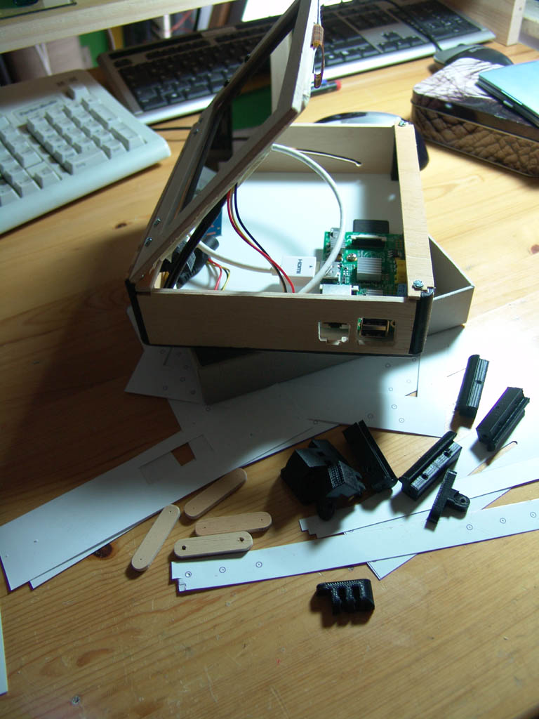

... und hier, auf die Schnelle, das gewünschte Bild. Gedruckt wurde mit
Vellemann K8200 ;
> das sein könnte
Ich vermute mal, daß das keine Taste ist, sondern ein Patch-Areal, wo
man ggf. die Scanrichtungen vertauschen kann: Rechts/Links und Up/Down.
Sowas findet sich bei fast allen TFT's.

von Andreas T. (anthal)
Ich habe einen Bilderrahmen (für Fotos 13 x 18 cm PP 10 x 15 cm) mit den
Außenmaßen 21x16x3 cm³ beim T-Baumarkt gekauft.
Statt des Fotos habe ich das LCD-Modul (ohne Touch) auf die Glasscheibe
eingelegt, die Rückseite veriegelt, darauf das mitgelieferte Foto,
darauf die Leiterplatte, alles abgedeckt mit Plexyglas. Wer will kann
das mitgelieferte Passepartout verwenden, es muß nur in der Breite etwas
vergrößert werden, die Höhe stimmte schon.
Mit etwas Mühe bekommt man noch einen Raspberry Pi mit in den
Bilderrahmen.
Vorsicht beim Einbau! Mein erstes Display ist beim Einbau kaputt
gegangen!

die Diskussion ist zwar schon etwas älter, aber hier noch ein Tipp:
Gehäuse und Displayintegration - da würde ich doch mal die Spezialisten
von BOPLA fragen. Das BoTouch (hier die Kunststoffvariante für
kapazitive Displays) Gehäuse bietet optimale Möglichkeit der
Integration.

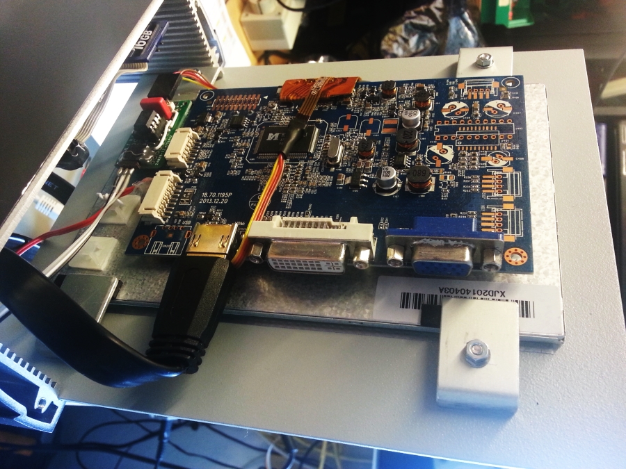

von snafu (Gast)
Hi all,
ich verwende ein Bopla-Gehäuse dieser Art,
https://www.buerklin.com/de/katalog/Gehaeuse-aus-Aluminium-Typ-Bopla-ALUSTYLE-H836000.html
und habe mir eine Frontplatte aus Alu lasern und pulverbeschichten
lassen. Das Display habe ich mit auf die Schnelle gebogenen Alu-Winkeln
befestigt (Die M3 Bolzen dazu hatte ich zuerst mit Zweikomponentenkleber
befestigt, diese aber beim Festziehen locker abgeknackt - deswegen jetzt
E-Punktgeschweisst). Ich glaube das wird dann ganz hübsch...

von Michael (Gast)
Mal eine Frage, das Gehäuse von http://www.thingiverse.com/thing:423776
gibt es das evtl. sogar irgendwo auch als "Bausatz" zu kaufen? Weil die
Optimalen Mittel zur So detalierten Holzbearbeitung habe ich so leider
nicht.
Wäre Klasse wenn mir jemand helfen kann. Den das Gehäuse würde meine
Zwecke voll und ganz erfüllen.
Michael
von Jens (Gast)
Hey,
habe ein Anbieter gefunden. Was dort nur ein wenig abschreckt sind die
Versandkosten von 20€
https://www.etsy.com/de/listing/199710285/pivena-raspberry-pi-case-kit
Jens

von Klaus B. (forrestjump)
also ich hab mir die Plastikteile drucken lassen und das Sperrholz mit
einem Cuttermesser selbst ausgeschnitten nachdem ich mir einen 1:1
Ausdruck davon gemacht habe. Etwas fummelig und Zeitaufwändig, geht
aber.
Zu beachten wäre noch das 7" Display. Meins ist von Pollin und das passt
so wie gezeigt nicht so ohne weiteres in das Gehäuse weil die
Steckeranordnung und die Display Verbindung mit der Steuerplatine anders
ist.
hier mal ein Photo.....freilich Finetuning noch von Nöten  ;-)

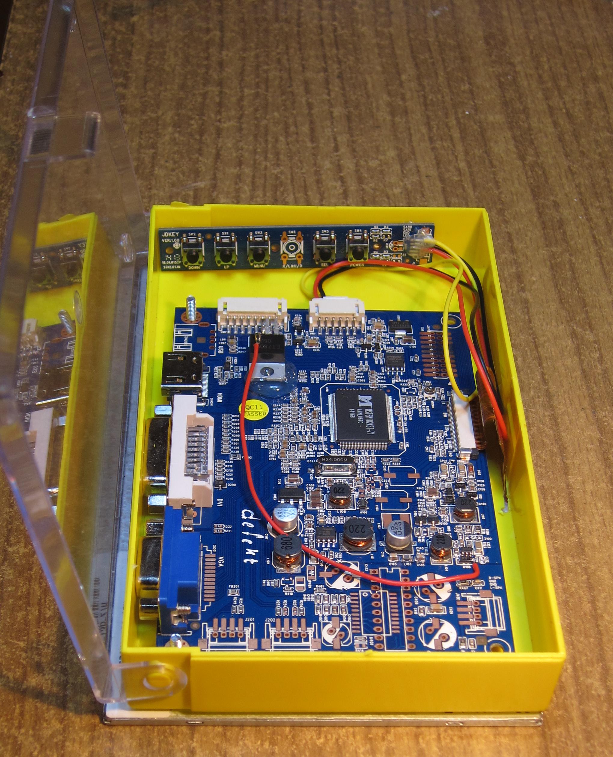

von Bernhard S. (bernhard)
...eine preiswerte "Sortierkasten-Variante",
stehend, liegend, hängend und geneigt,
kleine Schaltungen finden auch noch ihren Platz in diesem Gehäuse.
Probleme mit defekten STEP-UP-DOWN Wandlern auf der LS-7 Platine:
Beitrag "Display-Set LS-7"
Etwas Grafic mit einem ATmega1284p (FBAS), passt problemlos in dieses
Gehäuse:
Beitrag "TV BILD AVR BAS FBAS VOLLGRAFIK 320x256 Kreise Linien Punkte ASCII Assembler Atmega1284P"
Bernhard

von M. P. (mattmax)
Welche Dicke hat das Display mit Touchscreen denn nun wirklich?
In der abgebildeten Zeichnung steht was von 2,7mm und weiter unten in
der Beschreibung stehen folgende Abmessungen:
Displaymaße mit Touchscreen (LxBxH): 165x105x4,5 mm
Das weicht ja nur ein "bißchen" voneinander ab. Vielleicht kann hier
jemand mal etwas Aufklärung für mich ans Tageslicht bringen. Danke
