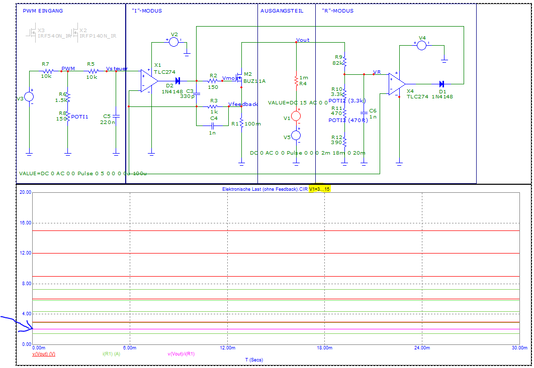

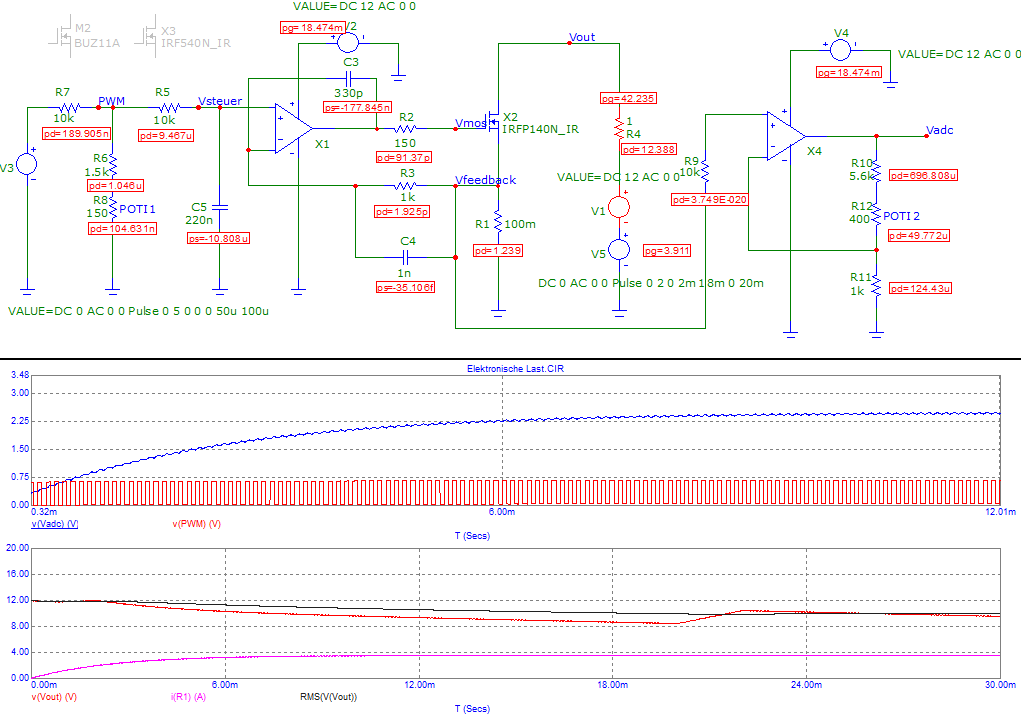

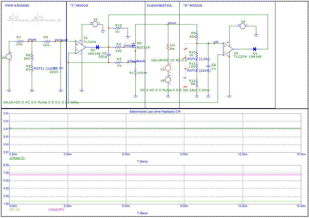

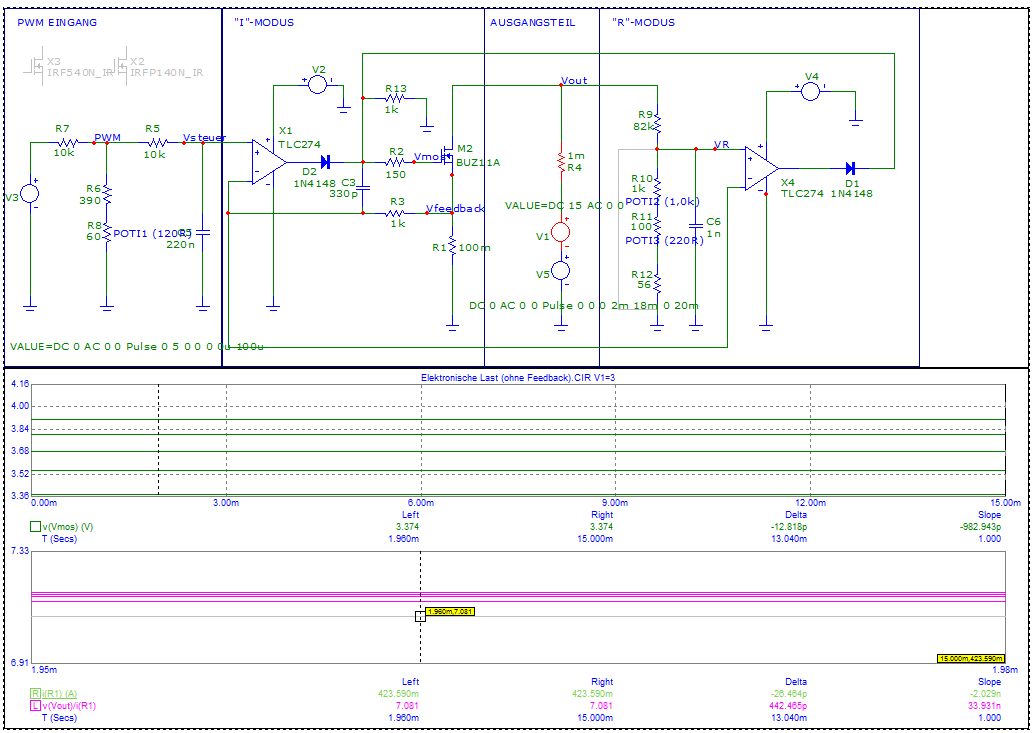

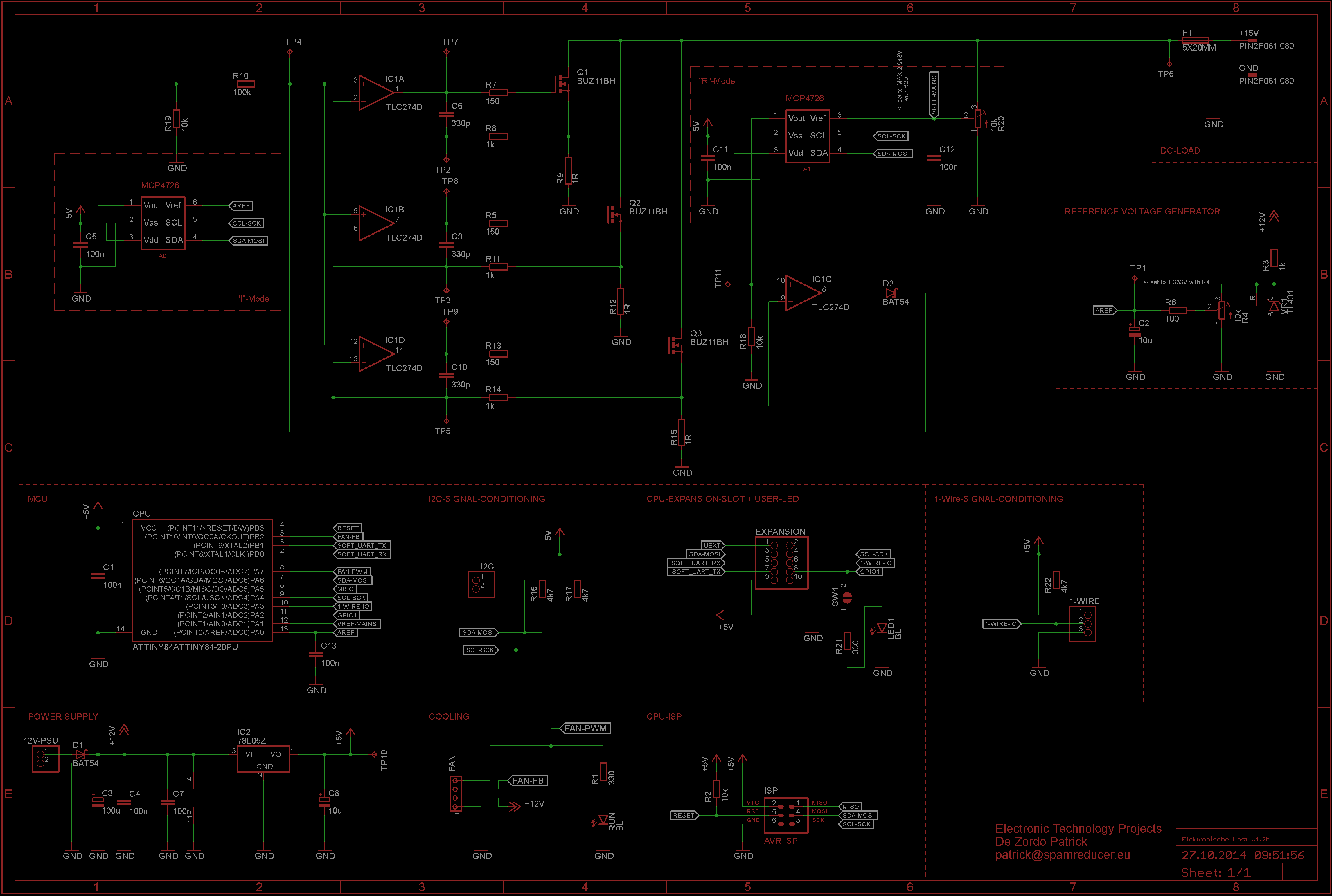

Guten Tag an alle!
Wie schon öfters (auch hier im Forum) diskutiert würde ich gerne meine
eigene "elektronische Last" bauen, dabei habe ich mir folgenden
Schaltplan ausgedacht und simuliert (siehe Bild).
Folgendes kann ich schon mal vorwegnehmen:
Die Endstufe (nenne ich mal diesen Teil der Schaltung) wird später per
µC mittels 10kHz PWM gesteuert werden und sollte dann die Modi "I" und
"R" implementieren. (Also 1. Strom auf eingestelltem Soll-Wert halten -
macht die Schaltung wie gezeichnet = "I"-Modus; 2. Strom der Spannung
angleichen - konstanten "Widerstand" halten = "R"-Modus)
Die Endstufen wurden bisher mit 7A bei 15V Laststrom bemessen (dabei
gibt der IRFP140N ca. 100W an Verlustleistung in Form von Wärme ab und
der Shunt ca. 5W).
Verdammt viel Leistung auf so kleinem "Raum".. Wird ein ordentlicher
Kühler mit aktiver Lüftung ran müssen..
µC wird ein ATMega328 da dieser bis zu theoretischen 6 Endstufen
gleichzeitig betreiben kann.
Verbaut wird das Ganze in einem Metallrack das von einem Musikverstärker
stammt und sollte dann meine LiPos, Bleiakkus, etc. Leersaugen.
Auch Netzteile werden damit auf ihre Angaben auf dem Typenschild
überprüft.. Chinaknaller können den Test dann unter "Schall und Rauch"
absolvieren.
Welche Verbesserungsvorschläge könntet ihr mir geben?
Besonders die Rückkoppelung via Kondensatoren ist nur auf "gut Glück"
eingesetzt worden um vernünftige Schaltgeschwindigkeit auf
Soll-Wertänderungen zu garantieren.. (Schaltung bis jetzt simuliert,
noch nicht real aufgebaut und Vermessen)
> der Shunt ca. 5W).

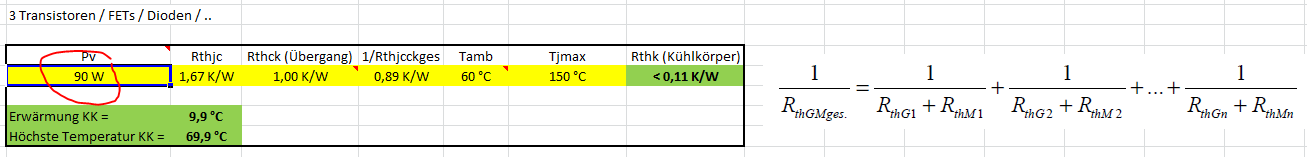

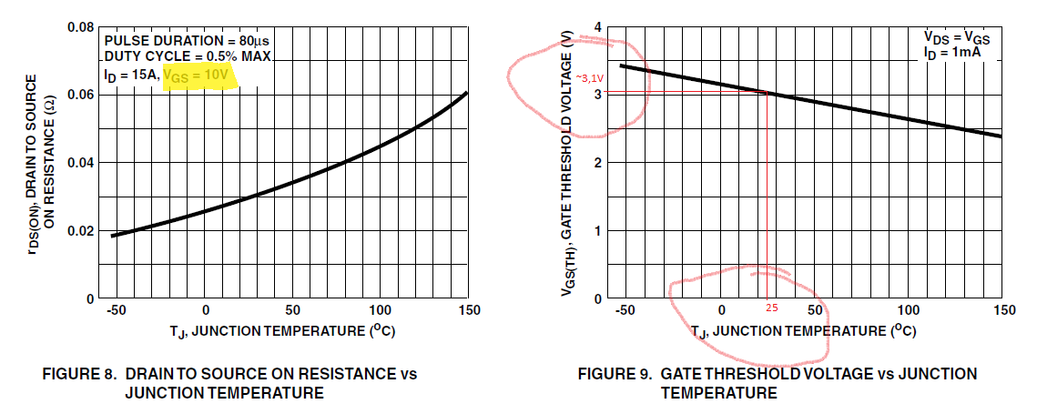

Hast du das Datenblatt gelesen? Rthjc vom IRFP140N ist 1.1 K/W. Da
brauchst du schon einen Kühlkörper mit sehr sehr kleinem
Wärmewiderstand.
Bei 100 W am Pass-Element und 5 W am Shunt würde ich empfehlen den Shunt
etwas zu vergrößern, es sei denn du benötigst zwingend eine niedrige
Compliance Voltage (= Minimale Eingangsspannung, damit ein bestimmter
Strom fließen kann). Das erleichtert die Kühlung ungemein. Mit 0.5 Ω als
Shunt und sagen wir mal 0.1 Ω Reserve (für die Widerstände im restlichen
Schaltungsaufbau und Pass-Element) hast du eine Compliance Voltage von
0.6 Ω * 7 A = 4.2 V. Mit 0.2 Ω gerechnet 1.4 V. Brauchst du das?
> "R" implementieren.

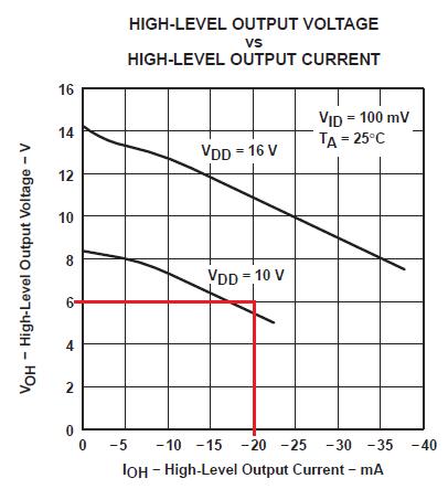

Wieso? Was spricht gegen eine echte analoge Regelschleife? Du kannst ja
davon ausgehen, dass der Mosfet bei dieser Ansteuerungsart
wahrscheinlich eh die meiste Zeit linear ist. Es sei denn X1 kann durch
R2 das Gate so schnell umladen, was aber untypisch für einen Opamp wäre.
Und durch R2 wohl eh verhindert werden dürfte, wenn du nicht Richtung
+-20 V Hub am Gate gehst.
> absolvieren.
Dann solltest du eine sinnvolle Schutzbeschaltung am Eingang vorsehen.
Etwa einen Crowbar-Überspannungsschutz mit einer Schmelzsicherung am
Anschluss. Beachte: das Schmelzintegral der Sicherung sollte deutlich
kleiner sein als das vom Crowbar-Element (Thyristor/Triac).
Außerdem ist ein Übertemperaturschutz sehr sinnvoll. Wenn du eh eine MCU
hast, kannst du auch gleich noch das Tachosignal deiner Lüfter
auswerten.
von Falk B. (falk)
@ Patrick De Zordo (zorpat)
Schon mal gerechnet, wie heiß der MOSFET wirklich wird? Siehe
Kühlkörper.

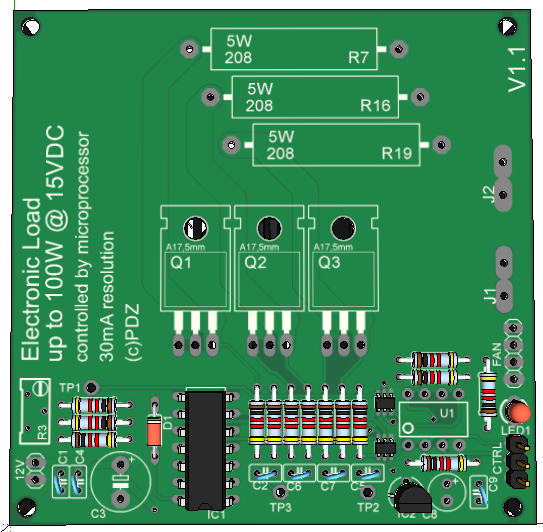

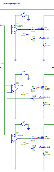

Ausserdem ist dein MOSFET nicht wiklich sinnvoll ausgewählt. 15V/7A = 2
Ohm. Wozu dann ein 40mOhm MOSFET?
Nimm drei BUZ11 parallel mit je eigenem Regler-OPV und das ganze wird
DEUTLICH entspannter.
http://www.mikrocontroller.net/articles/FET#Linearbetrieb_von_MOSFETs
Zu dem Thema gab es schon mehrere, lange Diskussionen.
http://www.mikrocontroller.net/articles/FET#Siehe_auch
>absolvieren.
Oder deine Last.
AHA! Dann kann man auch leicht 100W auf einem TO247 Gehäuse umsetzen ;-)
Viel mehr als 50W würde ich da nicht machen wollen, auch mit einem sehr
reichlich dimenasionierten Kühlkörper.
von Patrick Z. (zorpat)
>> der Shunt ca. 5W).
> Wärmewiderstand.
Ja das ist ne Menge Tobak..du hast recht.. alternativ schwebt mir noch
der IRFP064N vor, der hätte dann "nur" 0,75 Rthjc..
>> "R" implementieren.
Die analoge Regelschleife wäre sicherlich eine gültige Alternative, aber
da die MCU sonst nur LCD und 4 Taster zum abfragen hat sollte diese doch
hoffentlich genug "Zeit" haben die Regelung zu übernehmen..
>> absolvieren.
> auswerten.
Am Ausgang wird eine Schmelzsicherung vorgesehen, das I²t integral wird
dabei in Betracht gezogen damit der schöne FET nicht beim 1. Fehler in
Rauch aufgeht..

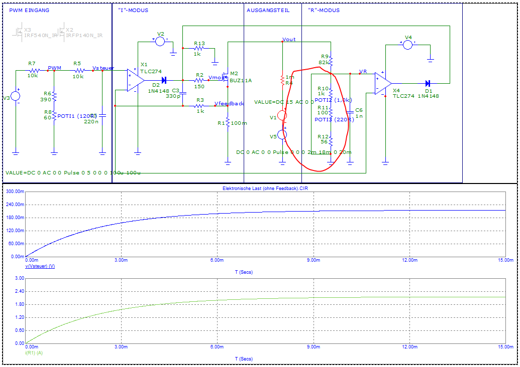

Hättet du eine konkrete Idee zur analogen Regelung des "R"-Modus?
von Marian (phiarc) Benutzerseite

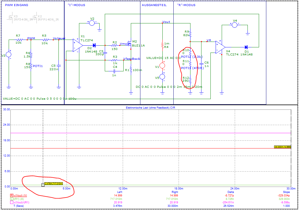

Du hast da doch eh mehrere Ops. Warum dann so eine langsame, crappige,
unzuverlässige (kurz gesagt schlechte) digitale Regelschleife nehmen?
Wenns dir nur darum geht ohne DAC den Soll-Wert zu erzeugen, kannst du
das ja weiterhin mit einer PWM machen. Zwei Widerstände, zwei
Kondensatoren, fertig ist der Tiefpaß 2. Ordnung und die Soll-Spannung.
> Rauch aufgeht..
Man kann auch ohne auskommen, aber bei sowas würde ich immer ne richtige
Crowbar einbauen. Gerade wenn man billigste Netzteile anklemmt besteht
ja durchaus das Risiko, dass mal ca. 320 V am Ausgang rauskommen.
Ich würde mich jedenfalls nicht drauf verlassen, dass der Mosfet
Drain-Source Überspannung überlebt.
Wie verhält sich denn ein Widerstand? (Das soll eine Aufforderung zum
Malen einer Kennlinie deines R=Pass-Element + Shunt im R-Modus sein.
Daraus leitet sich dann deine Regelung ab.

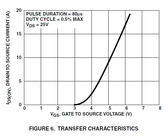

Nein, wurde bisher nicht überprüft, hatte mich nur an das "Linear
Thermal derating" 0,91W/°C vom Datenblatt gehalten.. Pd@25°C=140W
War das ein Fehler?
Wollte eben eine Lösung mit nur 1 FET, es werden bis zu 6 Endstufen im
selben Gebäuse verbaut und wenn ich mir dann vorstellen 6*3 FETs zu
machen scheints mir doch etwas "unschön" und "unsauber"..
Verdammt, ich verstehe da was falsch an dem Datenblatt.. :-(
Nein, wieso?
> Der genannte FET würde auch nur 1,23€ kosten.. (z.B. bei Reichelt)
Du brauchst am Ende eh ein Lüfteraggregat für >60 € und willst dann nen
Euro bei der Schaltung sparen?
>> der Shunt ca. 5W).
> Wärmewiderstand.
Es ist so, ich würde gerne auch einzelne LiPo-Zellen entladen (ca. 3V
bei Entladestop).. dabei muss ich dann (mit einigem an geschätzter
Reserve) bis etwa 2,5V arbeiten können..
Wie siehst du meine Argumentation?
>> "R" implementieren.
Bitte einen Vorschlag? :-)
>> absolvieren.
> auswerten.
Absicherung wird dann noch gemacht, jap!
Tachosignal wird ausgewertet und mit einem freien ADC eine
Temperaturüberwachung pro Endstufe..
Wenn du eine niedrige Compliance Voltage brauchst, muss der Strompfad
einen entsprechend kleinen minimalen Widerstand erreichen können.
2 V / 7 A = 0.28 Ω
Dann würde ich beim 100 mΩ Shunt bleiben und mehrere Endstufen aufbauen.
Für 100 W würde ich mindestens 2, besser 3 nehmen.
Brauchst du nicht. Ein Sensor pro Kühlkörper reicht.
Für jeden Modus eine separate Regelschleife, die kann man dann mit einem
Oder-Gatter (Dioden) entkoppeln. Um den Modus einzustellen, stellt man
den Soll-Wert des jeweils anderen Ops so ein, dass er bestimmt nicht
regeln wird. So wie man das etwa auch bei Labornetzteilen gerne macht.
Verdammt! :-)
Hatte nur auf diesen Beitrag gewartet.. ;-)
Ich weiß, analog ist "schneller" und sicherlich "besser"..
Nur leider habe ich (noch) nicht gelernt wie man solche Regelkreise
"diskret" aufbaut.. Ich gebs ja zu.
>> Rauch aufgeht..
= alternativ Zehnerdiode nach der Absicherung sodass die Sicherung im
Fehlerfall wegschmelzt?
Ja, eigendlich recht "einfach".. bei steigender Spannung des externen
Netzgerätes muss der Strom zwingend auch mit ansteigen damit die
Gleichung U=R*I gleich bleibt..
Wenn du so eine große Zener findest... ;)
Was muss deine Regelung dafür tun? Wenn du nicht mehr weiter weißt,
schau dir das mal an: http://www.eetimes.com/document.asp?doc_id=1272278
Siehe Operationsverstärker-Grundschaltungen. Da gibt es massig Material
zu. Hier im Wiki gibt es auch einen eigenen Artikel zu elektronischen
Lasten / Konstantstromquellen & senken.

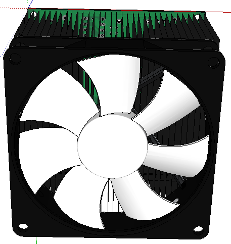

Das Kühlaggregat habe ich bereits (bitte frag mich nicht nach dem
Wärmewiderstand, ich weiß es nicht da der Kühlkörper von einem alten
Verstärker stammt - das Teil wiegt in etwa 1kg..ist also ein "schöner
Brocken")

Weil 100 W in einem (normalen) Gehäuse (keine Module wie SOT 227 oder
noch größer) immer zu viel sind
> Brocken")
Dann würde ich vorschlagen, dass du dich durch das Sortiment von Fischer
Elektronik und/oder Alutronic wühlst und versuchst einen im Querschnitt
möglichst gleichen Kühlkörper zu finden um einen K/W-Wert rauszukriegen.
1 kg ist leicht.
> 2 V / 7 A = 0.28 Ω
Hui.. wenn du wüsstest wie viel ich mir an Leistung vorgenommen habe..
Die Netzteile sind zum Teil 15V 50A Teile.. ;-)
von Falk B. (falk)
@ De Zordo P. (zorpat)
>War das ein Fehler?
Ja. denn das gilt nur, wenn man die SPERRSCHICHT auf 25°C halten kann.
Also ein theoretischer Grenzwert.
Real musst du dort die Temperatur deines ICs ansetzen,und die ist bei
100W Wärmeumsatz "etwas höher". Wenn man mal von 120°C ausgeht, sind es
rein rechnerisch nur noch ~50W. Aha!
Hast du dazu einen Schaltungsentwurf als Beispiel?
Mus mir das Wissen eintrichtern, dazu sind Beispiele das beste..damit
kann man sich an den Simulator setzen und "Fliegen"..

Schau dir mal das Funkschau Netzteil an. Da wird das Prinzip der zwei
entkoppelten Regler sehr schön deutlich.
Nur das bei dir der Regler so aussieht:
http://www.mikrocontroller.net/articles/Konstantstromquelle#Konstantstromquelle_mit_Operationsverst.C3.A4rker_und_Transistor
(für CC)
Du meinst aber nicht den Beitrag oder?
Beitrag "Labornetzteil Funkschau 76/23"
von Harald W. (wilhelms)

Ich möchte eben zugleich auch Kennlinien aufnehmen..
Im Prinzip langsam von 0-100% fahren und den "Abschaltmoment" und den
Spanungsverlauf bis dahin festhalten..
Auch sollten Transienten gemessen werden (schnelle Laständerungen z.B.)

Mit dem Rechnen hast du es nicht so? Du wolltest max. 6 Kanäle a 7A,
Jeder Kanal besteht aus 3 Stromquellen, also nur 18 OPVs. Nimmt man
4fach OPVs ala LM324 sind es gerade mal 5 ICs.
>>So wars glaube ich auch gemeint.. nur stelle ich mir das grad krass vor,
>>54 OPV's zu verbauen..
Bin grad verwirrt, so viele neue Informationen in einem Male sind schon
so einiges.. da kann man dann auch mal etwas zu viel Multiplizieren...
Habe noch einige TLC274 rumliegen, die würden dann ihre Arbeit
verrichten..
Marian B. schrieb:
>> Weshalb darf man Fets im Linearbetrieb nicht parallelschalten?
> Darf man ja. Man muss nur Ballastwiderstände nehmen, also nicht drei
> Fets und ein Shunt, sondern drei Fets und drei Shunts.
Ja, wobei, wegen der grösseren Toleranzen der FETs, die Source-
widerstände deutlich grösser als entsprechende Emitterwiderstände
bei Bipos sein müssen.
> Der Regler misst dann nur an einem oder (Edelversion) misst die Summe.
Man kann mit je einem Widerstand das Sorcepotential abgreifen und
bekommt so den Mittelwert.
Gruss
Harald
So, jetzt habe ich mich etwas weiter "Belesen" und habe einiges Neues
zum Simulieren zusammengestellt..
1. Die Schaltung funktioniert im Bereich 3..15V @ 7A; Widerstand kann
von 2..20Ohm variiert werden (Simulation!)
2. Ist die verwendete Diode (1N4148) wirklich geeignet für diesen
Anwendungszweck?
3. Wie soll ich es bewerkstelligen den "R"-Modus abzuschalten (auch bei
0Ohm im unteren Zweig (also R10 und R11) bleibt noch R12 über (muss
bleiben um im Betrieb die 7A zu erreichen)?
Die einfachste Möglichkeit wäre R10, R11 und R12 mit einem Transistor
"kurzzuschließen" oder ähnlich.. Was haltet ihr davon? - Wird das in der
Praxis so gemacht?
4. Wie kann ich den "Sollwert" des "Widerstandes" mittels PWM festlegen?
Fragen über Fragen.. :-)
Vielen Dank im Voraus!
von MaWin (Gast)
Sicher nicht mit einem BUZ11.
Deine Simulation taugt nichts, sie simuliert keinen Rauch.
von Christian S. (christianstr)
Das wirst du kaum mit nur einem MOSFET hinkriegen, der raucht dir ab.
Der den du rausgesucht hast, ist für den Linearbetrieb nur bis 4A in
deinem Spannungsbereich zulässig.
Gruß Christian
von Patrick D. (Firma: Pronet) (zordo)
Stop stop stop..
Es geht nicht um den FET sondern nur um die Steuerung an sich. :)
FETs werden 3 später parallel geschalten!
(Siehe weiter oben in den anderen Posts)
Also zur Funktion.. was sagt ihr dazu?
2,5W bei drei MOSFETs an jedem Shunt find ich ein wenig viel, der
Widerstand könnte Thermisch variieren. Natürlich musst du jedem MOSFET
einen Regler spendieren. Schonmal gedanken gemacht, was passiert, wenn
du die Last einschaltest und dann den Akku anschließt? Der Regler ist
wahrscheinlich durch den Offset am OPV voll auf und kurzzeitig gibt dein
Akku alles, bis die Regelung den zugeregelt hat. Je nach MOSFET kann das
ne Weile dauern, hängt von der Eingangskapazität ab.
Gruß Christian
Die Schaltung ab OPV wird 3 mal parallel geschalten um auf die 7A zu
kommen. Sind also etwa 33W pro FET.

von MaWin (Gast)
Die taugt auch nichts, D1/D2 ist völliger Blödsinn, es fehlt der pull
down, C4 ebenfalls.
Na hoffentlich nicht ohne weitere Massnahmen.

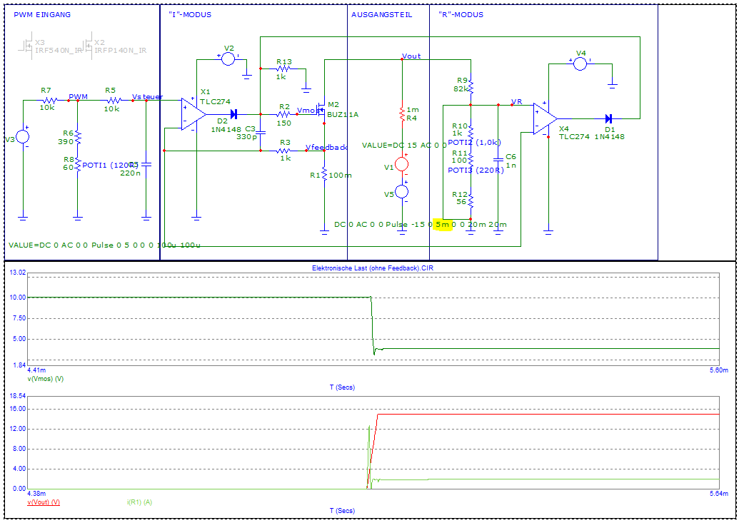

Guten Morgen,
nun nochmals der heutige Stand; bitte verbessert und steinigt mich oder
gebt mir Lob.. :-)
"I"-Modus:
1. Widerstände des "R"-Modus werden geshuntet damit die "R"-Stufe nicht
mehr arbeitet.
(wie wird das in der Praxis handgehabt? Mit Transistor?)
2. Strom bis ca. 2,1A regelbar bei max. Eingangsspannung von 15VDC. (ca.
31W Verlustleistung am FET)
3. Die Schaltung läuft auch noch bei 3V Eingangsspannung
4. R13 als Pulldown eingesetzt, der Wert ist ein Richtwert. (Sollte
dieser noch kleiner sein)
5. C4 wurde entfernt.
"R"-Modus:
1. PWM von der MCU wird abgeschaltet ("I"-Stufe regelt dann nicht mehr)
2. "R"-Modus Widerstände werden freigegeben.
3. Der elektronische Widerstand kann von ca. 140 Ohm - 7 Ohm über die
Potis R10 und R11 eingestellt werden.
Läuft diese Schaltung stabil? Schwingneigung?
Warum Driftet der Widerstand der Schaltung um ca. 100 mOhm nach oben bei
Steigender Eingangsspannung? (Step von 3-15V)
Und wie kann man diesen Drift beheben?
> Setz mal V3 auf 50mV dc und schalte Vout nach ein paar ms dazu.
> Guck dir mal den Reglerausgang und den Entladestrom an.
> Gruß Christian
Hallo Christian,
das sieht nicht gut aus..
Ich muss später in der MCU auf jeden Fall eine Lastprüfung
(Spannungsmessung über ADC) einbauen damit das Gerät "sicher" arbeiten
kann..
Ich stelle mir das gerade mit allen 6 Endstufen zugleich an einem LiPo
vor.
Das knallt gewaltig.

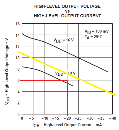

> Wäre ein Pulldown mit ca. 1k ok?
Da der BUZ11 bei ca. 6V Ugs leiten wird, und mit 20mA aus dem TLC274
nach plus gezogen wird, sollte das Gate beim Runterregeln des TL274 auch
mit 20mA entladen werden. Das geht nicht mit einem passiven pull down
nicht, aber man könnte 10mA von den 20mA dauernd abfliessen lassen, also
600 Ohm pull down. Deine 1k sind nicht so weit davon weg, passen also.

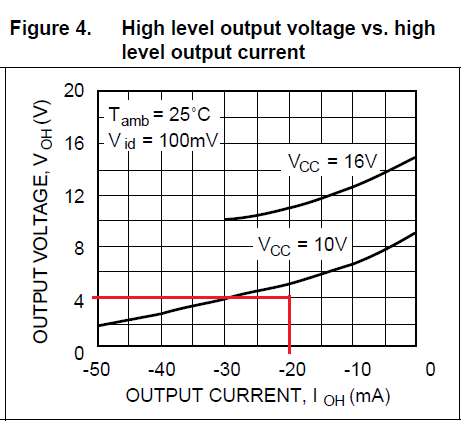

Hallo MaWin,
zum Verständnis..
- Wird der BUZ11 nicht bei 3V schon leitend?

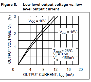

- Wie genau kommt man auf die 20mA des TLC? (hat Figure 4 was zu tun
damit?) - Vmos = ca. 4V bei maximalem Strom
- Der TLC hat keine richtige/symmetrische "Push-Pull"-Endstufe oder?
Sink-current < Source-current oder? (Figure 4 und 8)
von the_real_current_sink (Gast)
> Hallo MaWin,
> zum Verständnis..
yepp. Aber bedenke was nutzen Dir da ca. 10mA Drainstrom @ 3V Ugs?
Schau mal
http://www.ti.com/lit/ds/symlink/tlc274.pdf
S. 3
Was siehst du da?
von MaWin (Gast)
UGS(th) liegt zwischen 2.1 und 4V, unter 2.1 bis 4V ist er also sicher
AUS. Will man sicher sein, daß er aus ist, darf man nicht mehr als 2.1V
anlegen, aber unter 4V darf man sich nicht wundern wenn er immer noch
aus ist.
RDS(on) wird für 10V Ugs angegeben, bei 10V ist er also sicher EIN.
Dazwischen ligt ungefähr 6V, zumal der Spannungabfall am shunt dazu
kommt.
Jeder normale OpAMp bringt ungefähr 20mA.
Beim TLXC274 kannst du die Kurven auf 6V (bei 12V Verosrgung)
extrapolieren und ladest sowohl bei sink als auch bei source bei ca. 6V
Spannungsabfall bei 20mA.
Auch daher sind die 6V eine gute Annahme.
Es ist eine push pull Stufe, aber sie ist nicht perfekt symmetrisch.
Unter EIN versteht man "außerhalb des analogen Bereichs" oder? Also die
"Schaltschwelle" zwischen "analogen zum statischen/digitalen"
Schaltverhalten?
> kommt.
Dazwischend wäre 5V + ca. 200mV U(R1).. nach oben gerunden 6V?
Also könnte man theoretisch, zum Verständnis (man muss nicht immer die
Grenzen ausschöpfen) auch von ca. 25mA ausgehen ja?
In diesem Anwendungsfall ist das schnelle Laden und Entladen des Gates
aber nicht wichtig da wir ja Verluste gezielt provozieren wollen?
Nicht viel, da bei 3V Ugs @ 25°C Tj der FET vermutlich noch nicht
leitend wird?
> Schau mal
> S. 3
> Was siehst du da?
Push-Pull mit R6 im Push-Strang.

Die Umschaltung Strom / Widerstands Betrieb zwischen OP und MOSFET ist
recht unpraktisch. So geht es ja noch, aber mit mehr MOSFETs parallel
wird es auswendig. Auch hat man das Treiberproblem wegen der Dioden.
Einfacher wäre es wohl für den Widerstandsmodus den Vorgabewert für die
Stromregelung zu verändern. Also vor dem OP zwischen festem Strom und
Strom proportional zur Spannung zu wechseln, bzw. beides zu addieren,
oder das kleinere von beiden Signalen Auszuwählen.
Den "Widerstand" per PWM einzustellen ist sehr schwierig - da wäre es
einfacher auf einen digitalen Poti zu nutzen.
von MaWin (Gast)
Bei 20V Versorgung.
Bei 12V kommst du nicht hin, da sich sink und source Kennlinien (im
typischen Fall) bereits bei 20mA schneiden.
Will amn mehr als 20mA sollte man OpAmps mit mehr als 20mA
Treiberleistung nehmen, gibt's ja, 60mA und 1A und mehr wenn man will,
womöglich auch noch stabil mit kapazitiven Lasten, dann hätte man die
passende Auswahl statt irgendwie dem billigsten der billigen.
Habe wieder was an dem Entwurf geändert..
- Der Teil "Leistungsregelung" wurde 3 Mal Aufgebaut (Simuliert!). Der
Gesamtstrom beträgt somit ca. 6,3A (momentan nur "I"-Modus!)
- Ist es ein Problem 3 OP's parallel an den PWM Spannungsteiler zu
Schalten? Oder sollte ich bei jedem OP einen 1k Widerstand vorsehen?

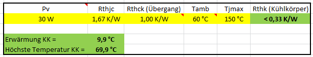

- Kommen 3 FETs auf einen Kühlkörper, so muss der K/W-Wert gedrittelt
werden? Würde einen KK ergeben mit < 0,17K/W? Kann das sein?
Das Kühlaggregat erschreckt mich!
>> Gruß Christian
> Hallo Christian,
> kann..
> vor.
Wie willst du den Akku denn dazuschalten? Das Problem besteht jedesmal,
wenn der Akku später angeschlossen wird. Und ich bin mir nicht sicher,
ob es ratsam ist, den Akku anzuschließen und dann erst alles
einzuschalten, da ist das Verhalten recht undefiniert.
Gruß Christian

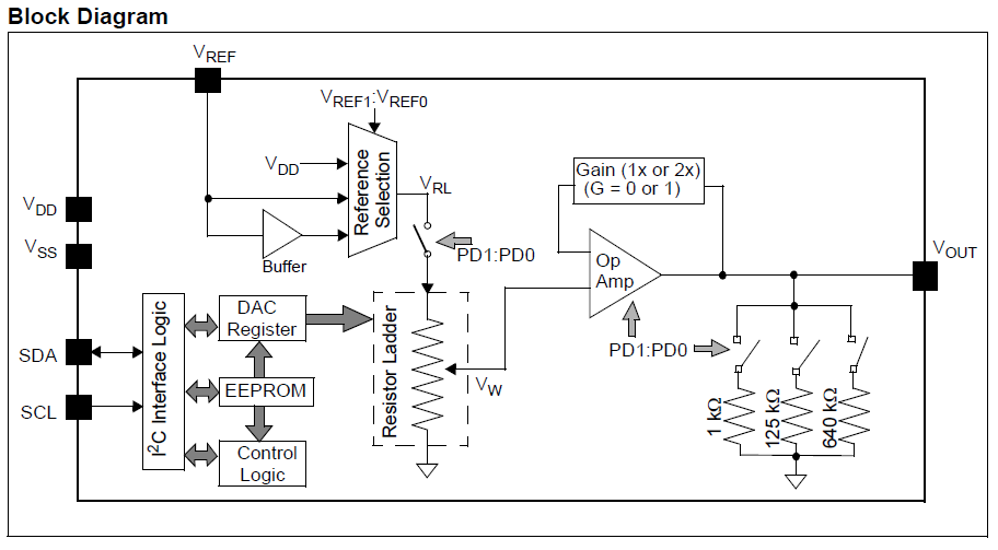

von Thomas (Gast)
> Mhm, werde ich in Betracht ziehen, ein dig. Poti wäre ne schöne
> Ergänzung zur MCU..
Da werfe ich mal z.B. den DAC "MCP 4726A0T-E/CH" (z.B. Reichelt) in den
Raum, der einen per Software wählbaren Referenzspannungeingang hat, den
du mit deiner Eingangsspannung verbinden könntest:
V_ref extern:        Ausgang=V_ref mit 12bit Auflösung geteilt:
                     quasi Digitalpoti.
V_ref intern (=VCC): normale 12bit DAC-Funktion.
Das Teil ist kleiner als die Filterbauteile für PWM, genauso teuer wie
ein Digitalpoti allein und erledigt die Umschaltung zwischen R- und
I-Modus gleich mit. Wie weit herunter man mit der externen V_ref gehen
kann, habe ich auf Anhieb im Datenblatt nicht gefunden.
Kommt drauf an, welche Temperatur du am MOSFET bei welcher
Umgebungstemperatur zulassen willst.
Gruß Christian
Nein.
Der Wärmewiderstand des Kühlkörpers wird entweder ausgelegt (Kühlkörper
wird passend beschafft) oder fest angenommen (Kühlkörper ist schon da).
Der Artikel zur Berechnung von Kühlkörpern wurde bereits verlinkt weiter
oben. Fertiger Rechner: http://stegem.de/Elektronik/Kuehlkoerper/
>>> Gruß Christian
>> Hallo Christian,
>> kann..
>> vor.
> Gruß Christian
Die MCU gibt das PWM bzw. die Stromregelung der OPs frei. Wenn kein Akku
angeschlossen ist wird keine Eingangsspannung detektiert und deshalb
auch kein OP "freigegeben"..
Im umgekehrten Fall sollte der Einsatz von Pulldowns vor den FETs doch
ausreichen um sicher zu gehn?
> Nein.
> Nein.
Ja, das ist klar.. habe ich auch Berechnet.. für 1 FET..
Meine Frage dazu eben ob ich denn den KK einfach 3 mal so groß (1/3 von
den berechneten 0,33K/W) also 0,11K/W benutzen muss?
von Falk B. (falk)
Schön, auch wenn das Bild etwas arg klein geraten ist.
>Schalten?
Nein.
Nein.
>werden?
Nö. Man kann sich, bezogen auf einen FET, den DREIFACHEN Wärmewiderstand
leisten.
Nö.
Die Rechung ist ein wenig komplizierter hier, weil man keine
punktförmige Wärmequelle mehr hat. Damit überlagert sich die Wärmeabgabe
der Einzeltransistoren. Aber mach es mal nicht zu kompliziert am Anfang.
Nimm deinen vorhanden Kühlkörper, schraub die MOSFETs dran und MISS!

Nö, denn die werden aktiv von den OPVs getrieben. Wenn der Regler
spinnt, nützt ein Pull-Down am Gate wenig.

Ja doch sicherlich.. komme aus der Branche..
Also da muss ich nicht wie ein "Fachtrottel" jeden Wert erst zu
verstehen versuchen..
Ja, aber es wird vom folgenden Fall ausgegangen:
 * Gerät ist ausgeschalten (somit keine Versorgungsspannung für die OPs)
 * Akku wird angeschlossen
Galvanisch sind die Massen verbunden, somit würde sich ein "sicher"
ausgeschaltener FET ergeben. Oder denk ich falsch?
Nein! Mal dir doch mal einen "Wärmeschaltplan" mit den einzelnen
Wärmewiderständen die du hast.
Tipp: Du hast einen Wärmewiderstand vom Kühlkörper und dreimal
Serienschaltungen von einem Rthjc und einem Übergangswiderstand.
Ja hab ich, aber wichtig hierbei; auch die Leistung steigt auf das 3
fache..
Also anstelle der 30W sind nun 90W in die Formeln einzusetzen, nicht?
So, habe wieder was am Projekt gemacht, sollte soweit funktionieren
(zumindest im Simulator funktionierts!)!
- Compliance voltage = 1,4V
- I(max) = 6,8A bis ca. 15VDC
- "I" und "R"-Modus sind implementiert und (sollten) funktionieren
Was noch übrig bleibt ist die Frage bzgl. des Schwingverhaltens der 3
OP's.. Es wurde bereits angedeutet, dass diese zum Schwingen neigen
könnten wenn 3 quasi "parallel" geschaltet sind..
Sollte ich jeweils den "R" und "C" im feedback Zweig leicht anpassen?
Wenn ja, um wie viele "%" soll der Unterschied zwischen den Werten
abweichen?
Wie soll ich den Moduswechsel zwischen "I" und "R" machen..? Momentan
wird der "R"-Modus einfach durch das "Wegshunten" (Kurzschließen des
Eingangsspannungsteilers) der "R"-Stufe gelöst..
Die MCU übernimmt das Kurzschließen und die Freigabe des PWM-Signales.
Die MCU übernimmt auch die Freigabe der gesamten Schaltung nach anlegen
der Versorgungsspannung (also die Fehlervermeidung für die "falsche"

Die BUZ11 sollten Anfang dieser Woche eintreffen, dann kann ich die
Schaltung auch diskret Aufbauen (nicht nur Simulieren)..
Bitte gebt mir Euer Feedback damit ichs krachen lassen kann.. ;-)

Ich glaube, dass bei der Entladung von Akkus die Regelgeschwindigkeit
des "R"-Modus wirklich nicht ins Gewicht fallen würde.
Aber wenn anstelle des Akkus ein Chinakracher dranhängt, dieser z.B.
eine schlechte Filterung am Ausgang hat (also ein "Rießenripple") dann
sollte der elektronische Widerstand diesem Ripple doch "schnell" folgen
können, nicht war?
Was haltet ihr von der Idee mit einem DAC der einen U(ref) Eingang hat
die "R"-Stufe zu füttern?
Dann könnte die MCU die Vorgabe des Soll-Wertes per I²C vorgeben und der
DAC der die Akkuspannung als U(ref) benutzt trackt den Widerstand
automatisch..?
Praktisch gesagt würde der "R"-Modus Teil der Schaltung durch einen DAC
ersetzt werden..
von Andrew T. (marsufant)
> ....DAC der die Akkuspannung als U(ref) benutzt trackt den Widerstand
> automatisch..?
Geanu nach diesem Grundprinzip wird der R-Modus gängiger kommerziell
verfügbarer er elektronischer Lasten gemacht.
Sommt sollte dies also Deinen Prototyp voranbringen.
URef erfordert oft eine Mindestspannung.
Hallo Kollegen,
die Schaltung funktioniert soweit.. zumindest auf dem Schaltbrett.. ;-)
Jetzt habe ich mich noch einen Schritt weiter gewagt und komme dem
"Endprodukt" immer näher..
Im Anhang zeige ich Euch den 1. Entwurf des "Powerwürfels" mit
integrierter MCU; somit kann jede Endstufe (genannt "Würfel") seine
Arbeit unabhängig von den restlichen Würfeln erledigen.
Es wird dann noch ein "Master" benötigt welcher die Benutzereingaben via
Tastern und Display erlaubt; dies wird eine getrennte MCU sein die den
einzelnen Würfeln die Soll-Werte übergibt.
Die Schaltung wurde bewusst mit (fast) nur through hole Komponenten
gezeichnet damit jeder der dann vielleicht Lust hat die Schaltung für
seinen Eigenbedarf nachzubauen dies auch ohne besondere Lötkenntnissen
machen könnte..
Der Clou.. die Montagelöcher am Rand passen genau auf LGA1150 CPU Kühler
welche es für kleines Geld gibt.. Die Lüftersteuerung ist auf der
Platine integriert. Momentan ohne T-Sensor.
Gruß an alle!
Gute Idee
Wie sieht denn dein aktueller Schaltplan aus?
> Gute Idee
R4 und C1 könnte man entfernen. Da ich mir jedoch die Option freihalten
möchte anstelle des 2. MCP4726xx die MCU interne 8-bit PWM als "I"-Soll
zu verwenden habe ich die Komponenten mal in der Schaltung belassen.
CTRL-Port: Es wird ein I²C Slave implementiert welcher mit der Master
Unit kommunizieren kann. (dabei werden die Bus Pullups R10 und R11 nur
auf einem Würfel verbaut)
Die blaue LED wird mit dem PWM Signal (momentan nur TTL 0 oder 5V) für
den Lüfter parallelgeschaltet damit man ein optisches Feedback zum
Lüfter- und Betriebsstatus erhaltet.
Der Lüfter und respektive auch die LED leuchten bei Betrieb (unabhängig
von der Last) und signalisieren, dass der Würfel in Betrieb ist.
To do: Spannungsdetektierung der "Last" (wurde ein Netzteil oder Akku
überhaupt angeschlossen? Inhibit der Schaltung)
von Marcus H. (Firma: www.harerod.de) (lungfish) Benutzerseite
Hallo Zorpat,
das ist ja mal eine interessante Baustelle.
Falls Du die Lastwiderstände gleich mitkühlen möchtest, könntest Du z.B.
Reichelt RTO 20F 1,0 verbauen. Die Teile sind auch im TO220 Gehäuse und
damit einfach an den Kühlkörper anzuschließen.
Aber Vorsicht - bei BUZ11 liegt das Drain auf der Kühlfläche, also tut
Isolation Not.
Grüße, Marcus
von MaWin (Gast)
> Elektronische_Last_V1.1b_testing_revision.pdf
Es wurde schon geschrieben, daß es problematisch ist, 3 gleiche Regler
parallel zu schalten, weil die sich aufschwingen können, und die nötige
Abhilfe wurde auch schon beschrieben.
Natürlich steht es dir frei, Tips nach Kräften zu ignorieren.
Hallo MaWin,
nö, ist auch nur ein Entwurf.. und Ja, ich hatte weiter oben schon
gefragt wie ich denn die Bauteile anders dimensionieren soll..
Z.B. mit Hilfe einer "Formel" oder "Faustegel"..doch niemand hat mir
darauf geantwortet.. :-)
Deine Tips ignoriere ich SICHER NICHT! Kommst ja vom Fach..
Also sach mal bitte.. Wie dimensionieren, also vernünftig und korrekt..

Hallo Marcus,
ja, könnte man machen.. da die Widerstände jedoch "laut Spezifikation"
die gesamten 5W an die Luft abgeben können sollten wollte ich die
deutlich ökonomischeren mal unter Dauerstress Testen.. Mal sehen was die
Oberflächentemperatur so hergibt.. ;-)
Die BUZ werden (man sieht es auf den Bildern nicht..) an der Unterseite
"kopfüber" montiert; du hast also recht mit der Isolation.
Diese möchte ich allerdings vermeiden, wegen der schlechten thermischen
Eigenschaften von Isolierfolien etc..
ABER, wie gesagt, ist ein Entwurf, der sicherlich noch viel Feintuning
erlaubt und sicherlich auch brauchen wird.. :-)
> abweichen?
Nochmals zum Mitlesen damit der Ton etwas angenehmer bleibt..
von Jens (Gast)
zu deinem Entwurf:
Ich habe genau so etwas schon gemacht und war nicht besonders zufrieden.
Ich würde dir dringend raten keinen Mosfet zu nehmen, sondern eine NPN
Transistor. Die verhalten sich in deiner Regelschleife wesentlich
stabiler und schwingen sich nicht so leicht auf, da der Mosfet noch eine
zusätzliche Verstärkung mitbringt.
Das macht der Transistor nicht. Der Verstärkt nur den Strom. Zudem sind
die NPN Transistoren auch von der Konstruktion so gemacht, dass die
leichter mit der Verlustleistung umgehen können.
Da gibt es bei Reichelt Typen wie 2SC... oder 2SA... Die einen sind NPN
die anderen PNP. Da sind Gehäuse dabei, die richtig Verlustleistung
können.
Grüße, Jens
von MaWin (Gast)
Mit 1:10 liegt man auf der sicheren Seite, da das bei 3 aber schon 1:000
macht, muss man den schnelleren Regler dann optimal einstellen (also RC
auf Sprungantwort optimieren). Der langsame sollte nicht langsamer sein,
als das SOA Diagramm (kurzfristig übernimmt ein MOSFET alle Last)
erlaubt. Wird's knapp, kann man auch mit 1:7 hinkommen.
Bin auch gespannt, was MaWin für die Regler empfiehlt.
Für den R-Mode hätte ich eine Addierer-Schaltung erwartet, welche den
Strom durch alle Messwiderstände mittelt.
von Jens (Gast)
Noch was:
Wozu soll C2,C6 und C7 dienen?
Die belasten deinen OP direkt kapazitiv. Das ist gefährlich! Wenn du
nicht willst, dass die Sache schwingt, dann lass das weg!
Gruß, jens
Jens schrieb:
> Hallo,
> zu deinem Entwurf:
> können.
> Grüße, Jens
Hui!
Was sagen denn die anderen Spezialisten?
Stehe jetzt auf dem Schlauch da bisher niemand draufgekommen ist..?
Gruß, Patrick.
Jens schrieb:
> Noch was:
> Gruß, jens
Ach so? ich hatte die gerade "gegen" das Schwingen gedacht..
Hm.. Wie "blockt" man das Schwingen dann richtig ab?
Also ich mein ein evtl. Schwingen zumindest.. :-)
Die OP's sind mir ausgegangen.. ;-)
Ne, könnte man sicherlich machen, doch ich dachte mir es dürften doch
nur geringe Unterschiede zwischen den einzelnen Strömen geben? Oder
liege ich da wieder falsch? :-)
Hi Zorpat,
wenn Du mir Dein Eagle als PM schickst, dann male ich Dir den Addierer
schnell rein. Geht mit dem einen OP A0.
Die Kappas wären eine kapazitive Last, wenn Sie z.B. nach GND gingen.
So wie sie jetzt liegen erhöhen sie die Rückkopplung bei hohen
Frequenzen.
Siehe auch: http://www.mikrocontroller.net/articles/Konstantstromquelle
> Frequenzen.
Und dämpfen hochfrequente Oszillationen bzw. verringern die Verstärkung
für hohe Frequenzen.

So, jetze hast mich wieder erwischt..
Verstehe Bahnhof.. ;-)
> macht
Warum 1.000?
Auf welche Zeit/Frequenz soll ich den RC-Kreis dimensionieren?

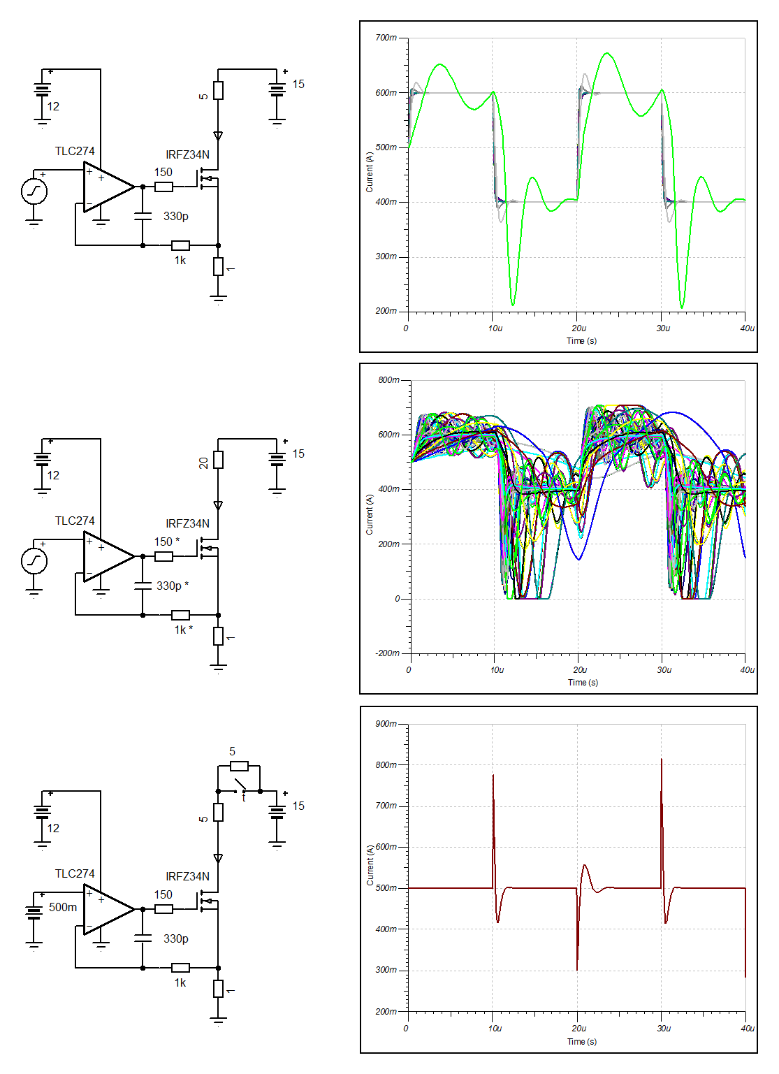

von ArnoR (Gast)
Naja, einfach wird das nicht.
Im oberen Drittel sieht man deine Schaltung mit verschiedenen
Lastwiderständen (10mR...20R), um das Verhalten bei fester Korrektur zu
zeigen. Man sieht, dass der größte Lastwiderstand erwartungsgemäß das
stärkste Schwingen bewirkt. (Der IRF ist gut vergleichbar mit dem BUZ,
für den ich kein Modell habe; gerinfügig andere Ergebnisse sind möglich)
Im mittleren Drittel ist deine Schaltung mit der kritischsten ohmschen
Last und variierter Korrektur zu sehen (10R...1k, 10p...1n, 100R...10k).
Es gibt keine Korrektur, bei der ein einwandfreies Einschwingen erreicht
wird, und schon gar nicht kann man mit der Korrektur die Einschwingzeit
der Schaltung um Größenordnungen variieren und dabei ein akzeptables
Einschwingverhalten erreichen.
Im unteren Drittel nochmal die Schaltung mit sprunghaft veränderter
Last, um zu zeigen, dass die oben gezeigte Ansteuerung mit einem
Rechteck ein vergleichbares Verhalten erzeugt (entspricht etwa der
grauen Kurve ganz oben, die Spikes mal ausgenommen).
Hallo ArnoR, danke für die Simulationen.
Zorpat muss sich nun fragen, ob eine Schaltung, die 2us Einschwingdauer
an den Tag legt, zum kontrollierten Entladen seiner Bleiakkus taugt.
Ich habe nur nochmal in Erinnerung rufen wollen, was Dein Einsatzzweck
ist: Akkus zu entladen.
Die Simulation zeigt IMHO, dass die Schaltung für diesen Zweck taugt,
weil stabil.
Wenn Du das Teil allerdings als Senke für variable Ströme willst, dann
muss man die Reaktionszeiten im Auge behalten. Ich sehe wenige us in der
Simulation, das sollte doch für 100Hz hinhauen.
So nebenbei: Deine MCP4726 VDD/VSS sollten getauscht werden, thermische
Belastbarkeit des SOT23-6 Gehäuses...
von ArnoR (Gast)
Es geht nicht nur um Akkus, denn:
> überprüft.
und da können die Verhältnisse ganz anders sein (denn Netzteile sind
wiederum nicht unbedingt sehr stabile Regelschaltungen). Außerdem ging
es auch darum zu zeigen, dass man nicht 3 um Größenordnungen verschieden
schnelle Regler über die Korrektur einstellen kann und dass diese
Schaltungen alles andere als unter allen Bedingungen einfach stabil zu
bekommen sind, wie man auch in etlichen Threads zum Thema nachlesen
kann. Und wenn man so ein Teil schon mal da hat, könnte man evtl. auf
die Idee kommen, das für ganz andere Lasten zu benutzen...
Das war fasch jup..
Nicht "thermisch" sondern "destruktiv"!

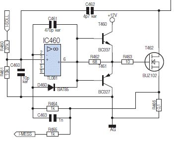

Als Grundlage für Deine Tests könntest Du Dir auch mal dieses PDF
anschauen: 200W Elektronische Last von ELV.
http://www.techome.de/manuals/43606_EL9000_KM.pdf
Hier werden, anscheinend erfolgreich, sechs identische MOSFET Endstufen
parallel betrieben.
Betrachtet man eine Teil-Endstufe, sieht man, das viele der im Thread
angesprochenen Fallstricke angegangen wurden.
Der TL081 bekommt in der Ansteuerung des MOSFET Verstärkung durch ein
Transistorpärchen.
C461 macht die schon bekannte Bandbreitenbegrenzung.
C463 parallel zu R464 beschleunigt die Reaktion auf Laststromänderungen
und stabilisiert die Regelung (Phasenrückdrehung).
C462 koppelt Lastspannungsänderungen in den Sollwert ein.
Die Endstufe ist also insgesamt deutlich schneller und stabiler als
unser bisheriges Beispiel und hat bessere Tuning-Möglichkeiten.
Halle Leute,
nach einer langen Pause (Pflichtpause aus persönlichen Gründen..) mache
ich nun am Projekt wieder weiter und bitte euch wieder um tatkräftige
Hilfe! ;)
Fakten und Informationen:
- Grundsätzlich habe ich komplett auf PWM-Signale verzichtet.. als
Vorgaben für die OP's werden jetzt analoge Signale welche von 2 DAC's
bereitgestellt werden benutzt.
- Ich habe viele Testpunkte auf der Platine angebracht, damit ich gerade
in der Testfase alle analogen Größen einfach messen kann.
- Die Lüfterregelung erfolgt mit einem externen DS18B20 welcher neben
den FET's angebracht werden wird.
- Die BUZ werden (man sieht es auf den Bildern nicht..) an der
Unterseite "kopfüber" montiert.
- Im Konstant-"R"-Modus messe ich den Laststrom nur an einem Shunt - ich
gehe einfach davon aus, dass alle 3 Shunt-Ströme gleich groß sind.
(könnte evtl. als Summierschaltung in einer nächstes Version vorgesehen

Frage 1: Für den Fall, dass der Benutzer die zu messende Quelle
(Batterie, Netzteil, ..) VOR dem Einschalten der elektronischen Last
bereits anschließen sollte:
- sollte ein pull down vor die BUZ11 damit der Zustand dieser als sicher
offen angenommen werden kann?
- evtl. würde ich auch ein externes Relais vorsehen welches von der MCU
geschalten wird sobald auch die Versorgungsspannung der Schaltung steht.
(gefällt mir persönlich besser!)
Frage 2: Schwingverhalten der 3 OP's.. Es wurde bereits angedeutet, dass
diese zum Schwingen neigen könnten wenn 3 quasi "parallel" geschaltet
sind.. Könnt ihr mir einige versnünftige Werten geben?
Allgemeines:
- Die MCU wurde im herkömmlichen DIL-Package vorgesehen damit z.B. ein
Wechsel der Firmware vom Kunden ohne ein Programmierkabel erfolgen kann.
(einfachr Versand einer neuen MCU mit den implementierten
Funktionen/Updates)
- Die MCU überprüft zyklisch ob der Akku (oder anderes Netzgerät, etc.)
effektiv noch angeschlossen sind; wenn nicht werden die Sollwerte der
Regelung auf "0" gesetzt.
- Die Übermittlung der Messdaten erfolgt nach 2 Möglichkeiten:
  1. Soft-RS232 an den Hostrechner auf welchem eine einfache Software
die Aufgabe der Befehlseingabe und Protokollierung erledigen werden
kann.
  2. I2C an das Mainboard (ist noch nicht projektiert worden!) welches
das Display und Bedientaster zugleich steuert; von dort via USB an den
Hostrechner.
  3. Im "I"-Modus bis ca. 4A Laststrom kann in 1mA-Schritten geregelt
werden; von 4 bis etwa 7A kann in 2mA-Schritten geregelt werden.
- Es wurde ein 10-poliger "Expansion" header vorgesehen um evtl.
Erweiterungskarten (RS485-Modul, CAN-Modul, etc.) nachträglich
aufstecken zu können.
Allgemeines To-Do:
1. Noch kein Verpolschutz der Quelle vorhanden.
2. Noch kein Überspannungsschutz Quelle vorhanden.
Was sagt ihr dazu?
Viele Grüße!
von Purzel H. (hacky)
Ist insofern einfach .. eine Zehner an die Gates, und eine Zehner
zwischen die Gates und die Quelle. Die Fet oeffnen dann bis die Spannung
weg ist. Vorausgesetzt, die FET bringen mehr als den Kurzschlussstrom
der Quelle.
