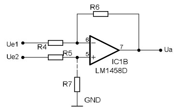

Hallo allerseits,
ich hätte da eine eher allgemeine Frage bezüglich Operationsverstärker:
Ich habe mit einem LMH6702 einen Subtrahierer aufgebaut
(http://www.mikrocontroller.net/articles/Operationsverst%C3%A4rker-Grundschaltungen#Der_Subtrahierer_.28Differenzverst.C3.A4rker.29),
frage mich jetzt aber, wie ich den am Besten abgleiche.
R4 - R7 sind jeweils 25-Gang-Spindeltrimmer mit 1 kohm. Die Trimmer
deswegen, weil so die Dämpfung noch einstellbar ist, da die Messwerte
eine hohe Bandbreite haben (deswegen der OP mit nominell 1,7GHz).
LTSpice hat mit 1000 Ohm viel zu stark gedämpft, 100 Ohm schien den
Kollegen viel zu wenig, deswegen hab ichs halt komplett mit Trimmern
gemacht, dann ist alles zwischendrin auch möglich.
Wie kann ich die am Besten in der Schaltung abgleichen? Wenn ich immer
alle 4 nachregle, komme ich zwar zum Ziel, brauche aber viele
Iterationen, bis ich Offset und Verstärkung bei den gewünschten
Werten/Genauigkeiten habe (Versorgung OPV +-5V, Ua -3V...+3V,
Genauigkeit 0-5mV).
Wenn ich R6 und R7 überbrücke, kann ich über R4 und R5 den Offset
einstellen, brücke ich R4 und R5, kann ich die Verstärkung über R6 und
R7 einstelllen. Aber wie mache ich das am Besten in der Schaltung? Dafür
nochmal an der Platine rumzulöten find ich nicht besonders sauber.
Da gibts doch sicher ne bessere Lösung. Vielleicht kann mir auch wer
noch ein paar Informationen / Links zum Abgleich geben, zur Berechnung
und Funktionsweise hab ich genug Infos gefunden, zur praktischen
Durchführung des Abgleichs eigentlich gar nichts...
vielen Dank und schönes Wochenende,
Bastian
von Helmut S. (helmuts)
Jede Art von mechanisch betätigtem Trimmer ist das schwächste Glied in
dieser Kette.
Nimm gar keine Trimmer, wenn das ein Seriengerät werden soll.
Sorge dafür, dass du Widerstände einbaust die auf 0,01%(0,1%) genau sind
und einen kleinen Temperaturkoeffizienten haben. Alternativ nimm einen
Instrumentenverstärker in dem die Widerstände schon drin sind.

von Philipp C. (philippc)
Bei einem 1,7GHz OP und der Schaltung wird jede Einstellung an den
Trimmern absolut nichts mit einem Aufbau in dem es dann Festwiderstände
sind zu tun haben. Schon gar nicht mit Spindeltrimmern. Je nach Aufbau
und Layout kann es bei solchen OPs entscheidend sein ob auf der Platine
ein Kondensator 5mm weiter weg vom OP ist oder nicht.
Und 1k für R6 macht in einem 0805 Gehäuse (ca. 150fF) auch schon eine
-3dB Eckfrequenz von rund 1GHz. Das ist bei diesem OP wohl völlig egal,
ich meine damit nur, dass man wirklich nicht höher gehen sollte.

von Mike (Gast)
Das Problem deiner Schaltung hast du schon richtig erkannt: Für jeden
variablen Parameter brauchst du eine Abgleichvorschrift.
Wenn du dir die Gleichung für den Subtrahierer ansiehst, wirst du
feststellen, dass zumindest dein R6 und R7 o.b.d.A. fest und von
gleichem Wert sein können. Das reduziert die Anzahl der Abgleiche schon
mal auf die Hälfte.
Du kannst auch einfach z.B. R4 und R6 als Festwiderstände wählen und für
R5/R7 ein einziges Trimmpoti nehmen. Damit wäre die Anzahl der
Abgleichpunkte auf ein Viertel reduziert.

Mike schrieb:
> R6 und R7 o.b.d.A. fest und von gleichem Wert sein können.
Ich würde alle Widerstände gleich wählen. Die Frage war nur: 100 Ohm
oder 1k oder irgendwas dazwischen...
An den Eingängen erwarte ich 2 invertierte Signale von ca. 2Vpp, die ca.
400ns dauern. Diese werden i.A. differentiell auf 2 Eingängen des Oszis
gemessen und numerisch weiterverrechnet, der OPV soll beide auf einen
Eingang zusammenlegen und den additiven Fehler analog eliminieren (also
(x + Fehler) - (-x + Fehler)).
Die Sensoren können 100-400Mhz, der OPV soll auch bei höheren
Bandbreiten  nicht der limitierende Faktor sein.
Ich bezog mich bei denen Trimmern auch eher auf die parasitären Effekte
die diese mitbringen. Natürlich haben die DC mässig schon irgendeinen
Widerstand und bei DC kommt es auch nicht auf irgendwelche Genauigkeiten
an, denn Du könntest sie ja einfach nach zufriedenstellender Einstellung
ausmessen. Aber hier willst Du ja bis zu 400MHz durch diesen Trimmer
übertragen.
Mit dem Kondensator meinte ich die Kondensatoren die Teil Deines
Rückkoppelnetzwerkes sind (hier ja noch nicht vorgesehen). Bei einigen
100MHz sind irgendwann die Induktivitäten der Leiterbahnen nicht mehr zu
vernachlässigen (über den Daumen 1nH/cm).
Zudem sollte man sich bei 400MHz langsam auch überlegen ob man das Ganze
nicht vernünftig terminiert. Schau Dir doch mal Datenblätter einiger
schneller OPs an. Ich habe da jetzt zum Beispiel OPA657 oder so im Kopf.
Da wirst Du schnell sehen, dass die Widerstände dort alle sehr klein
gewählt sind (also eher um 100Ohm oder etwas größer) und auch wie sich
die Widerstände auf die Übertragungsfunktion der Schaltung auswirken.
Ich fürchte mit einfach vier Widerständen um einen schnellen OP wird der
Abgleich vermutlich Dein kleinstes Problem sein, wenn das eine flache
Übertragungsfunktion von DC bis über 400MHz haben soll.
Viele Grüße
Philipp
von Roland E. (roland0815)
Vergiss das mit dem Trimmer ganz schnell. Rechne vorher aus, was kommen
wird und dimensioniere es mit 0,1%igern Widerständen aus.
Sieh parallel zu R6 und R7 noch mindestens einen Footprint für einen
weiteren Widerstand vor, um ggf auch "Zwischenwerte" bestücken zu
können.
Wenn du bei R4=R5 und R6=R7 angekommen bist, hast du die wenigsten
Probleme.
Für einen Experiment-Aufbau würde ich nur R4 und R5 als Trimmer
ausbilden.

von lowf (Gast)
R6 = 237 Ohm oder zumindest nahe daran. Ist ein current feedback OP,
dafür optimiert, steht im Datenblatt.
von Falk B. (falk)
@ Bastian B. (basti85)
>möglich sein, die gleichen Werte einzustellen, Temperaturdrift mal außen
>vor. (Oder?)
Möglich schon, sinnvoll nein. Sowas baut niemand, das macht man anders.
Kommt auf deine Quelle an. 100Ohm ist schon ARG niederohmig.
>400ns dauern.
Nicht wirklich kurz.
Auf gut Deutsch, du willst das Signal echt differentiell messen, weil
die Messung mittels zweier single ended Oszikanäle zuviele Fehler
reinbringt. Das ist logisch, denn dieser Trick funktioniert nur bei
relativ niedigen Frequenzen, wo der genaue Frequenzgangabgleich der
beiden Kanäle noch nicht ins Gewicht fällt.
Bla. Ich kann Skat. Und? ein 400ns Puls ist weit weg von 400MHz.
Un einen Differenztastkopf für ECHTE 400MHz baut man nicht einfach mal
so mit einem schnellen OPV. Schon gar nicht mit Trimmern. Zu groß,
zuviel Induktivität und Kapazität. Wurde schon endlos gesagt. Und man
krieg eine Meise, wenn man das abgleichen will.
Dream on ;-)
Das Zauberwort eines jeden Differenzverstärkers bzw. Differenztastkopfes
lautet Gleichtaktunterdrückung, auf neudeutsch common mode reject ratio.
Wie hoch soll die sein? Welche Bandbreite wird WIRKLICH benötigt? Für
400ns Pulsbeite sicher nicht 400 MHz, es sein denn, man will halt 1ns
Anstiegszeit noch genau wiedergeben.
