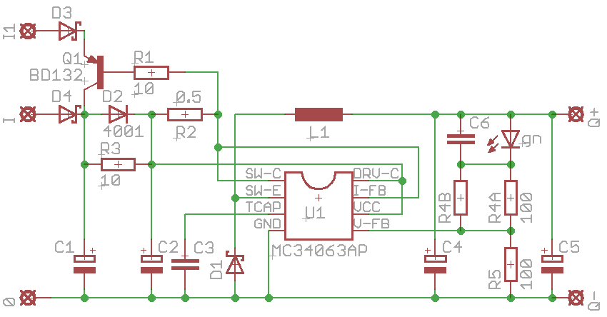

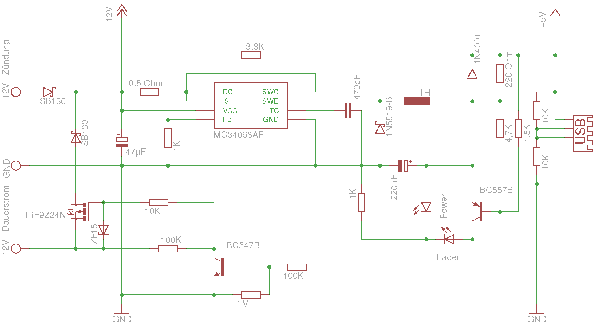

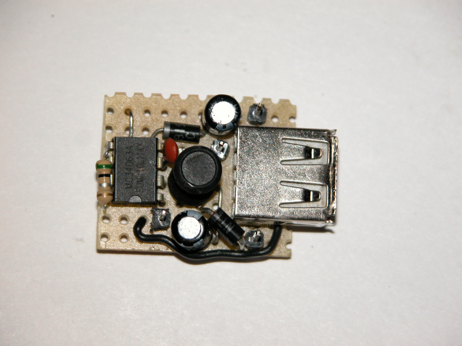

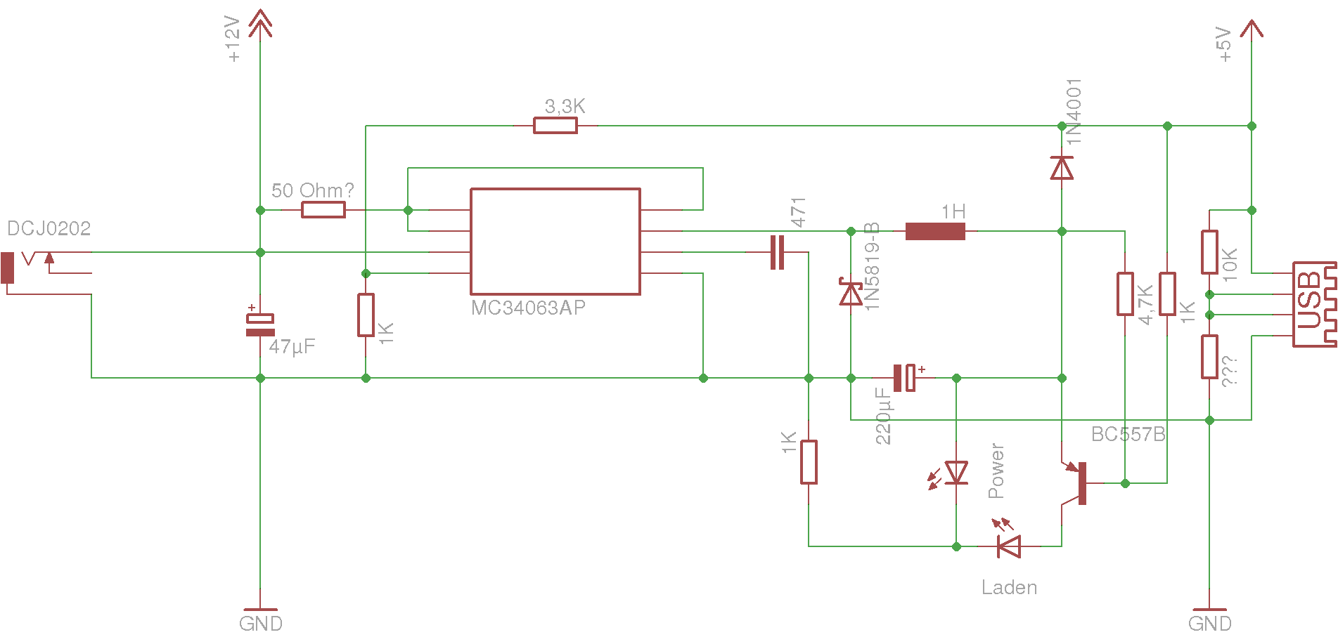

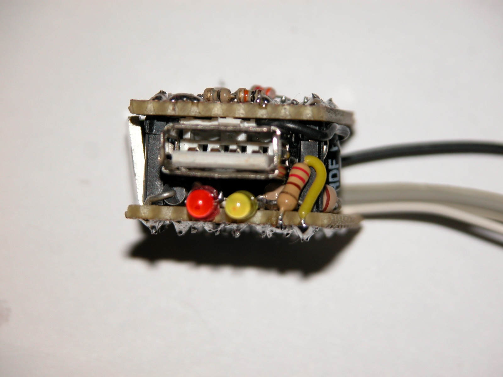

Hallo alle zusammen,
ich hab hier nen 12Volt zu 5Volt Spannungswandler fürs Auto mit dem
MC34063A. Da hat sich das Gehäuse mittlerweile etwas zerlegt, also
wollte ich den fest ins Auto einbauen. Ich lade immer wieder mal mein
Handy, Navi und den MP3-Player, wird also oft gebraucht.
Ich habe die Schaltung noch um eine LED erweitert, die anzeigt, wenn was
angeschlossen ist. Das funktioniert wunderbar.
Mein MP3-Player ist aber sehr zickig, wenn man den Strom aus und wieder
an macht (Zündung). Das heisst: Jedesmal sobald er Ladestrom bekommt,
hört er auf zu spielen, lädt die Playlist neu und man muss wieder auf
PLAY gehen.
Um das zu vermeiden, dachte ich an eine Art Selbsthaltung, so lange ein
Verbraucher an den 5 Volt hängt.
Wenn also der Player dran hängt und ich die Zündung aus mache, soll der
Wandler noch so lange an bleiben, bis der Player abgezogen wird.
Ansonsten soll der Wandler aber generell über Zündung komplett mit aus
gehen.
Ich hab schon mal mit Transistor und Diode an der Lade-LED bzw dem
Transistor da dran rumexperimentiert.
Habs aber irgendwie nicht hinbekommen. Der Wandler geht trotzdem aus
oder bleibt mit Dauerstrom immer an.
Mein Gedanke: Zündung an, so lange ein Gerät angeschlossen ist (also die
Lade-LED an ist), soll der Wandler über Diode und Transistor Dauerstrom
bekommen, wenn man die Zündung dann aus macht. Zieht man den Verbraucher
ab (die Lade-LED geht aus) wird der Dauerstrom vom Transistor gesperrt
und der Wandler geht aus, bis man die Zündung wieder an macht.
Hätte da jemand einen Tipp für mich, wie ich das machen kann?
Ein Bild von der bisher funktionierenden Grundschaltung (ohne
Selbsthaltung) hab ich angehängt.
LG Ironlayer

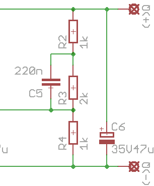

Daß dein MP3-Spieler rumzickt, kann ich verstehen. Der kriegt jedesmal,
wenn das Teil eingeschaltet wird, nen kräftigen Stromstoß ab. Und wird
mit 5,4V geladen. Ich hab meinem Autolader eine Art soft-start verpaßt,
dazu den Feedback modifiziert wie im Bild.

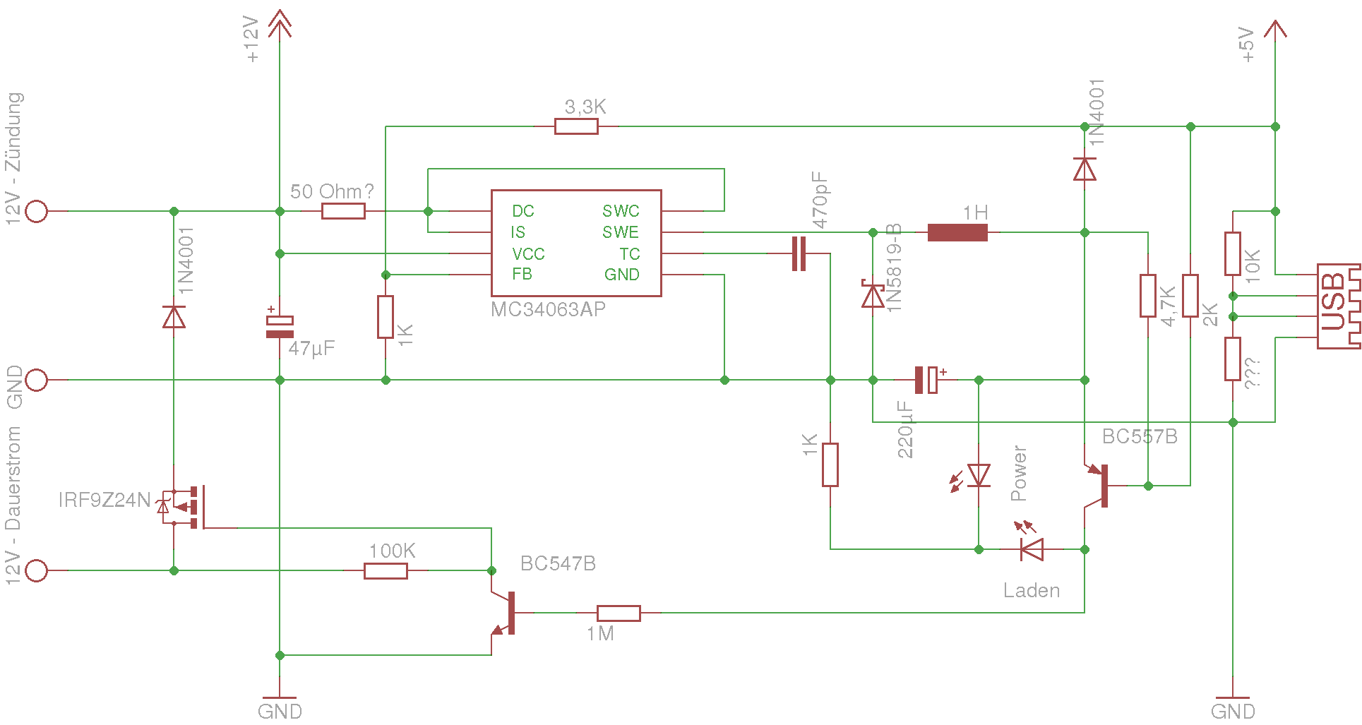

Ich habe mir da eigentlich folgendes gedacht:
An die Anode der Lade-LED die Basis (über Widerstand) eines Transistors
ansteuern. Dieser soll dann über eine Diode den Dauerstrom
durchschleifen, solange die LED leuchtet (also Verbraucher dranhängt).
Zieht man den Verbraucher raus, erlischt die LED und der Transistor soll
sperren.
Meine Tests haben aber nicht so funktioniert. Die Schaltung bleibt immer
an und die Lade-LED leuchtet heller.
LG Ironlayer

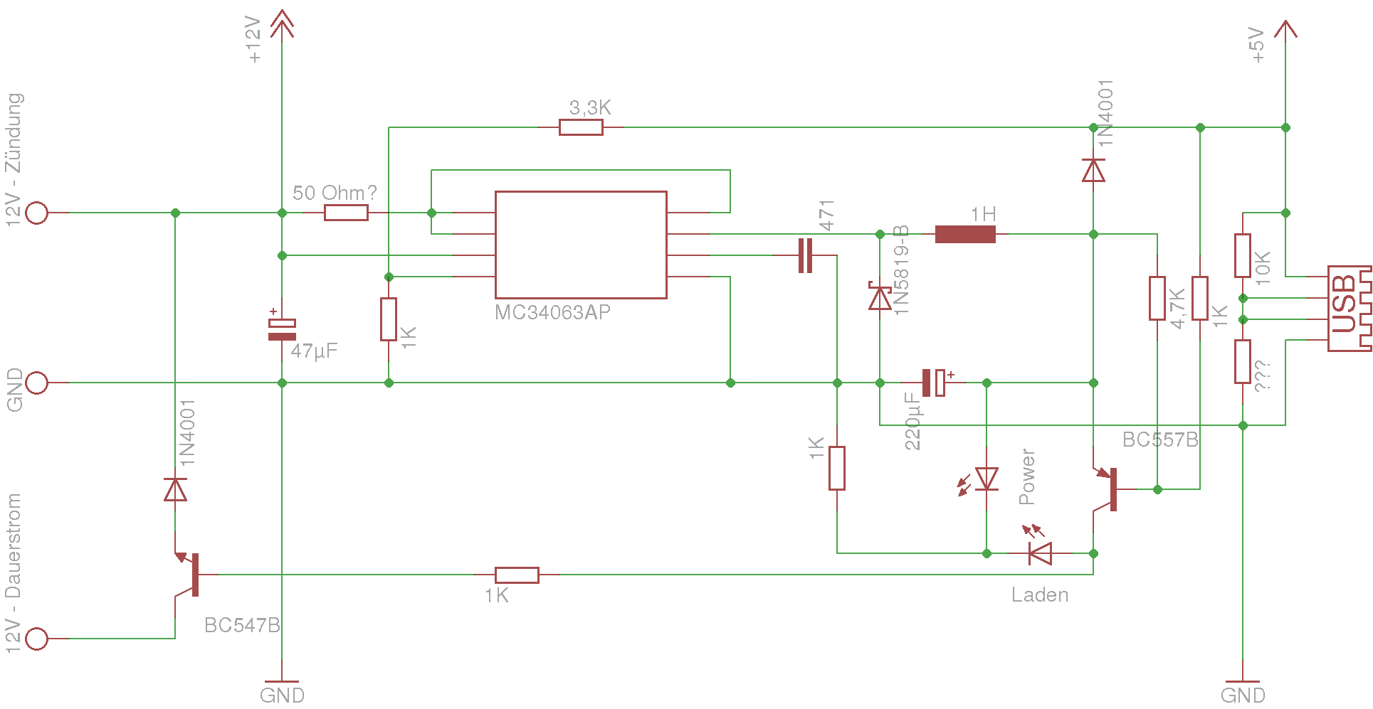

von Armin R. (ironlayer)
Hier mein Gedanke nochmal im Schaltplan...
Den BC547 habe ich jetzt nur Ersatzweise genommen, klar dass der den
Strom nicht mitmacht. Hab irgendwo noch ein paar Mos-Fets mit 2A
rumfliegen.
Hab auch den Pulldown im Plan vergessen.

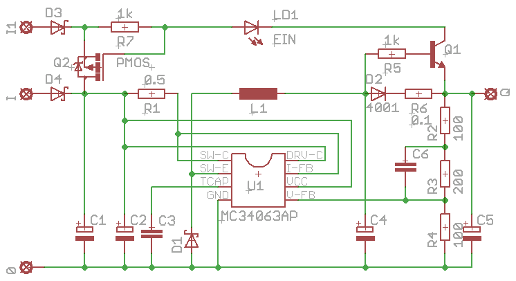

von Helge A. (besupreme)
OK. Ich hatte bei meinem Autolader das Problem, daß die beim hochregeln
in der Induktivität gespeicherte Energie mir schön einen 7V-Impuls ins
Tele gejagt hatte. Das war dann auch tot. Dann hatte ich mir die soft
start Erweiterung dazugebaut, die den Regelbeginn "vorgezogen" hatte,
und damit blieb die Spannung im erlaubten Bereich.
In deiner Schaltung sind ein paar Kleinigkeiten, durch die das nit
funktioniert, glaub ich. Zum Beispiel fließt ja immer Strom durch die
LED, und damit wär eine Selbsthaltung immer an (oder ich bin grad
verwirrt). Ich habs mir mal etwas anders aufgemalt. Das könnte
vielleicht so funktionieren wie im angehängten Plan.

von Max D. (max_d)
Die Schaltung für den Nachlauf ist eigtl. ganz einfach:
An den Ausgang zwischen Gnd vom Regler und Gnd vom USB zwei Si-Dioden
mit 1k parallel (damit liegen ohne Last 0V und unter Last >5mA rel.
stabile 1,2V an). Damit das USB trotzdem noch 5V hat muss man den Regler
halt etwas nachjustieren.
Die 1,4V gegen Gnd leitet man nun über einen Widerstand ~1k in einen
NPN-Transi (Emitter an Gnd). Der Collector kommt dann an das Gate eines
PMOS in der Leitung von der Batterie. Das Gate wird jetzt noch mit ~1k
(zwischen G und S) versehen.
Fertig ist die Laube....

von Marc P. (marcvonwindscooting)
Max D. schrieb:
> Du kannst mit einem zusätzlichen PNP das ganze auch in der Vcc-Lane
> realisieren
Im Grunde diskutiert ihr hier, ob man eine Diode oder eine Diode und
einen Widerstand oder zwei Dioden und ein Widerstand parallel das
richtige 'sense element' fuer Stromfluss ist.
Ich stimme fuer Helges L"osung mit der elegenten (verlustarmen)
Verschaltung der LD1 und dem PMOS und fuer Max'es Ansatz mit 2 Dioden +
R parallel.
@Helge: Ursache deines 7V Problems: Du bist zu reich! Dein Ladegeraet
folglich zu teuer und deshalb konnte sich der Hersteller eine zu grosse
Spule (grosser Energiespeicher!) leisten. H"attest du billigst gekauft,
dann haette sich die Spannung nur mit groesster M"uhe im aperiodenschen
Grenzfall den 5V von unten genaehert. Tja, Hochmut kommt vor dem Fall

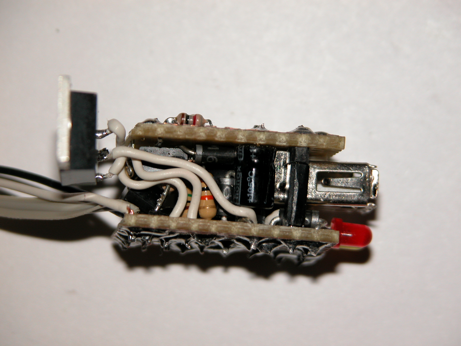

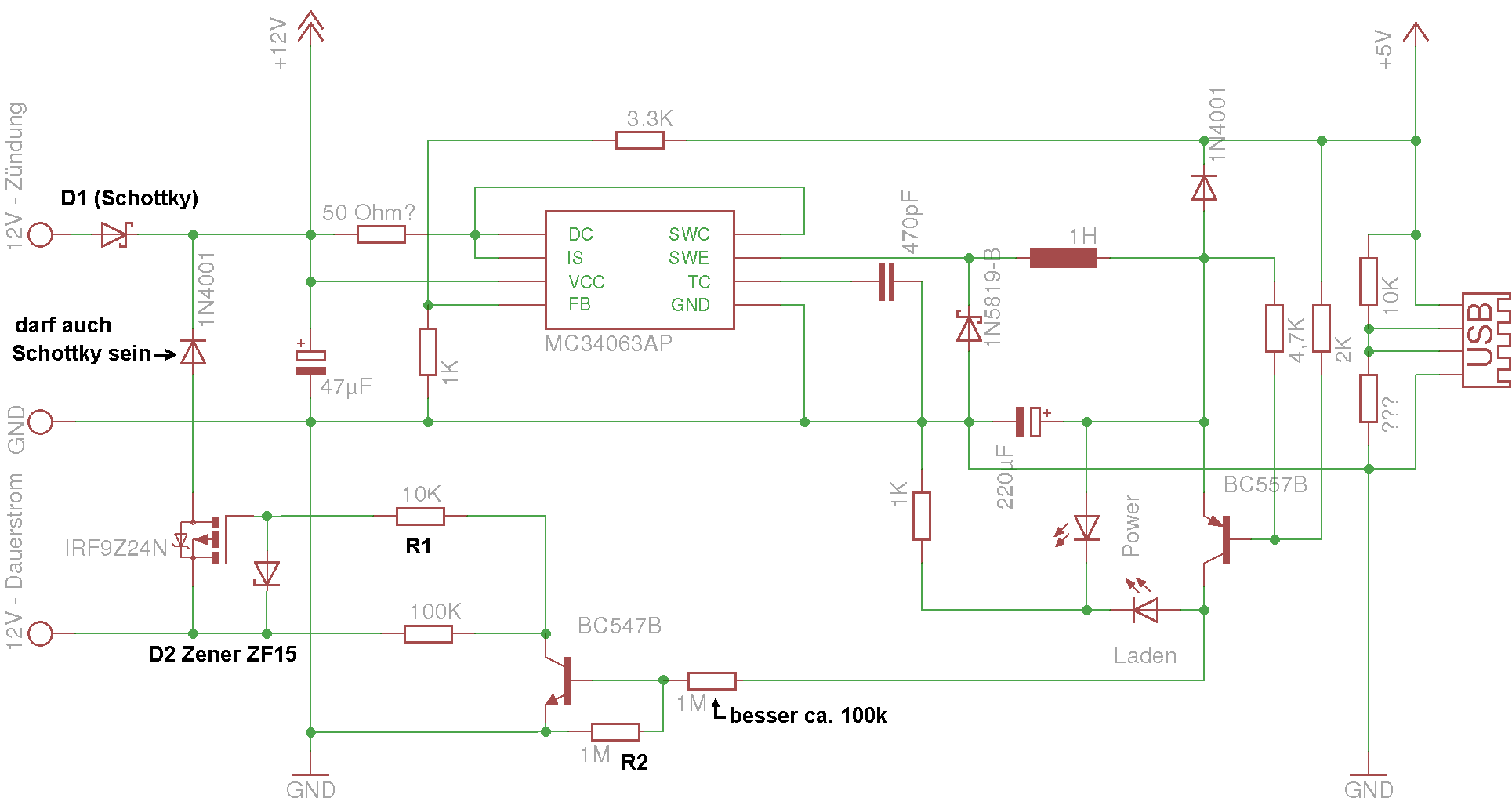

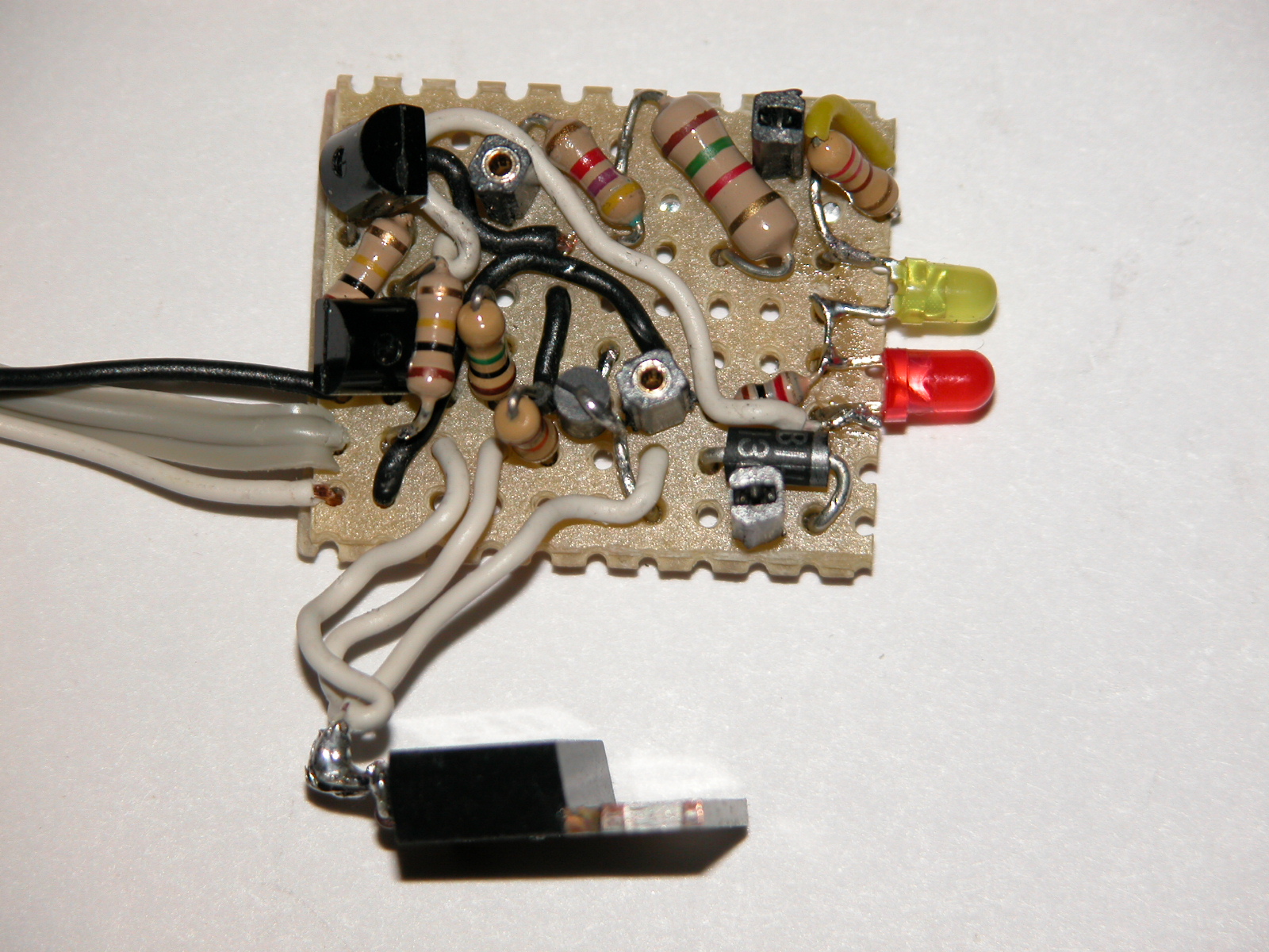

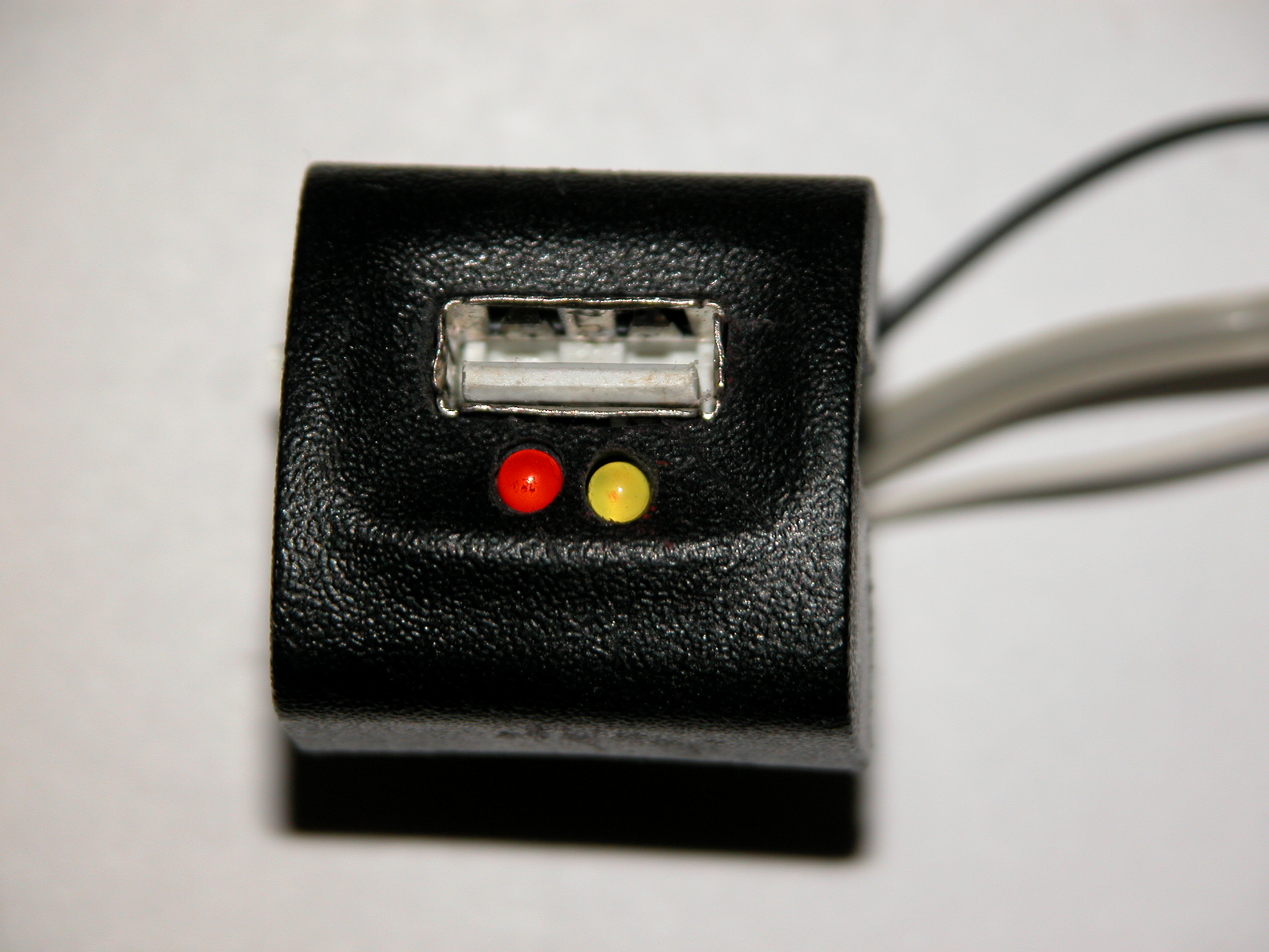

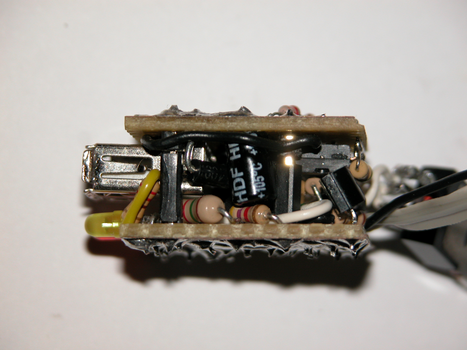

Wow,
das waren jetzt ne Menge Infos auf einmal. Habe die Idee von Helge etwas
abgewandelt und es funktioniert.
Meine funktionierende Schaltung habe ich angehängt.
LG Ironlayer
Helge hat das mit den LEDs aber schoener gemacht und auch 'nen NPN statt
PNP genommen und ueber den Emitter 'gesensed' statt ueber die Basis ;-)
Den FET hast Du aber nicht soherum eingebaut, oder?
Hi Marc,
hast recht.
Der FET ist falsch rum. Source liegt an Dauerstrom und Drain an der
Diode (siehe neuen Plan).
Diese Variante habe ich gewählt, da ich ja eine fertige Platine habe und
die Bauteile für die zweite Led nur nicht verbaut waren. Diese habe ich
dann nachträglich eingelötet. Insofern habe ich mir diese
Selbsthalte-Schaltung so an die vorgegebenen Teile angehängt.
> Die Schaltung startet hoffentlich nicht gleich dein Auto ??
Am Auto hatte ich diese Schaltung noch nicht.
Wär ja n Ding, wenn ich mit nem USB-Gerät das Auto starten kann ;-)
Ich hab ein 12V-Netzteil mit 1A von nem Akku-Ladegerät zum Testen
genommen. Die Selbsthalteschaltung bringt auch von der Ausgangsspannung
keinen grossen Unterschied. Leerlauf mit und ohne Selbsthalteschaltung
sind 5,4 Volt. Mit angehängtem MP3-Player geht die Spannung "mit Zündung
an" auf 5,2 Volt runter und "ohne Zündung" mit Selbsthaltung auf 5,1
Volt.
Das Handy drückt die Spannung sogar ohne Selbsthaltung auf 4,6 Volt und
mit Selbsthaltung auf 4,4 Volt runter. Auch die Stromaufnahme bleibt
zwischen 250-300 mA am 12V-Eingang, mit und ohne Selbsthaltung. Wenn ich
die Selbsthaltung komplett entkopple ändert sich daran ebenfalls nichts.
Werde die Schaltung morgen mal im Auto testen und berichten!
LG Ironlayer
von RoJoe (Gast)
Hi Armin,
hier noch ein paar Addons für die bereits funktionierende Schaltung,
damit sie noch sicherer und zuverlässiger funktioniert.
D1 verhindert, dass du bei durchgeschaltetem MOSFET
nicht doch noch ungewollt dein Auto startest.
Im Bordnetz können locker mal Spannungspeaks > 50V auftreten.
Das Gate des MOSFETs hält offiziell aber nur 20V aus.
Daher die Schutzschaltung aus ZF15 und R1.
Damit der NPN auch sicher sperrt, noch ein Basis-Ableitwiderstand R2.
Viel Spass!

Ich fahre nen Vectra B mit einigen "leeren Schaltern", also Blenden. In
eine davon soll die USB-Buchse mit den 2 Leds. Allerdings ist da extrem
wenig Platz drin. Werds wohl auf 2 kleine Lochrasterplatinen als
"Sandwich" packen.
Mal sehen...

von RoJoe (Gast)
Armin R. schrieb:
> Muss ich beim Kauf der Shottkys was beachten?
Der Vorteil von Schottkys ist,
dass sie weniger Durchlass-Spannung haben
(ca. 0,45V statt 0,9V bei 0,7A)
und damit hat die ges. Schaltung nen besseren Wirkungsgrad.
Eine 1N5819 zB. würde es tun.
Kannst aber auch ne 1N4001 nehmen, wenn du keine Schottkys da hast.
Marc P. schrieb:
> Trench-MOS-Barrier
Man kann's auch übertreiben...
> dass deine Diode den Stossstrom zum Laden vom
> Eingangselko verkraften kann.
Den mickrigen 47µF füllt die 1N5819 oder die 1N4001 mit links...
Armin R. schrieb:
> wurde von mir auf 1,5K reduziert
Der Trick ist ja,
dass an der 1N4001 knapp 0,9V abfallen, wenn Ladestrom fliesst
und <0,6V, wenn kein Ladestrom fliesst.
Die Spannungsteilung mit dem 4k7 und dem 1k5 ist gerade so,
dass der PNP bei Ladestrom leitet und ohne Ladestrom sperrt.
RoJoe
hier endlich noch die angedrohten Fotos der fertigen Schaltung! Hat
leider was länger gedauert, da wir (die ganze Familie) schwer mit
Magen-Darm zu tun hatten. Da lagen alle 2 Wochen flach. Jetzt aber...
Ich hab nochmal den aktuell funktionierenden Schaltplan angehängt. Da
hab ich noch an die 1N4001 nen 220 Ohm parallel geschaltet, da die
beiden Schottkys im Eingang (hab sie doch genommen, allerdings Vishay
SB130) die Lade-LED im Ansprechen stark nachteilig ändern. Auf der
originalen Platine war dort auch ein Widerstand aufgezeichnet. So
klappts dann auch mit den 4,7K zu 1,5K wieder.
Allerdings muss ich in der Dauerstrom-Leitung noch eine KSQ vorschalten.
Navi und Handy ziehen 12Volt-Seitig 250-300mA aus der Schaltung und der
MOS-Fet wird ohne zusätzliche Zündung (also wenn nur er leitet) nach
einigen Sekunden doch verdammt heiss. Der sollte aber laut Datenblatt
bei (-)10V an die (-)12A abkönnen, oder nicht?! Da sind die 0.3A bei 12V
doch eigentlich ein Witz.
Der Schaltregler wird aber nach ner 1/2 Stunde Handy laden kaum warm.
Der MP3-Player genehmigt sich gerademal 50-80mA, die macht der MOS-Fet
locker mit.
Die Fotos sind ja, denke ich, weitestgehend selbsterklärend. Die
Hauptplatine funktioniert grundsätzlich auch ohne LED-PLatine als
5Volt-Regler. Die LED-Platine dient lediglich der visuellen Anzeige des
Betriebszustandes der Hauptplatine.
Auf der Hauptplatine-Oben sind vier Stiftsockel-Verbinder zu sehen:
Oben rechts kommen von der LED-Platine die 12Volt.
Oben links (zwischen Elko und Spule) liegt GND.
Unten links (zwischen Elko und Kabel) gehen die 5Volt zur LED-Platine.
Unten rechts geht Verbinungspunkt Spule & 1N4001 & 220uF-Elko an die
LED-Platine.
Achso, an der LED-Platine:
Schwarze Zuleitung = GND
Graue Zuleitung = Dauerstrom
Weisse Zuleitung = Zündung
LG
von RoJoe (Gast)
Armin R. schrieb:
> der
Da stimmt was nicht.
Der darf nicht heiss werden.
Bekommt er, wenn eingeschaltet, >10V zwischen Gate und Source?
Andere Möglichkeit: Der MOSFET schwingt.
Dann 47 Ohm direkt! (so nah wie möglich)
an das Gate in die Gate-Leitung einfügen.
Dies erstmal testen/probieren.
Es gibt natürlich noch mehr Möglichkeiten....
Hi RoJoe,
kann jetzt nicht rumlöten. Aber ich hab mal die Spannungen gemessen.
Dauerstrom-GND bei Leerlauf                  = 12,13 Volt
Dauerstrom-GND bei Last (mit & ohne Zündung) = 12,05 Volt
Ohne Betrieb (also kein Verbraucher dran -beide LEDs aus-, Zündung aus):
Source-Gate  = 0 Volt
Drain-Gate   = 11,5 Volt
Source-Drain = 11,6 Volt
Zündung-GND  = 0,44 Volt
Im Betrieb (also Verbraucher dran -beide LEDs an-, Zündung aus):
Source-Gate  = 12,05 Volt
Drain-Gate   = 8,23 Volt
Source-Drain = 3,84 Volt
Zündung-GND  = 7,63 Volt
Was bewirken denn die 47 Ohm da (also warum gerade 47 Ohm) und wie
sollen die da rein? In Reihe zu der Zener oder dem Widerstand, oder
beidem, oder parallel zu was?!
von RoJoe (Gast)
ist ok: MOSFET ist voll eingeschaltet
Da fliesst wohl ein sehr hoher Strom Richtung Zündung.
Ist die SB130 richtig herum gepolt? (die waagerechte im Schaltplan)
Wieviel Spannung fällt an der anderen SB130 ab?
(die senkrechte im Schaltplan)
Wenn das mehr als 0,5 Volt sind, bedeutet das,
dass ein zu hoher Strom, wohin auch immer, fliesst.
Was passiert, wenn Du dieses Kabel zur Zündung abtrennst?
> sollen die da rein?
Daran liegt es wohl nicht.
Nur zum Verständnis:
MOSFETs neigen zum Schwingen auf x MHz
Ein Widerstand 47...100 Ohm
in die Gate-Leitung eingefügt schafft Abhilfe.
Wie gesagt, daran liegt es wohl nicht.
Da fliesst irgendwo ein hoher Strom über den MOSFET,
der nicht fliessen darf.

> SCHOTTKY AM DRAIN auf???
> Das wird der dicke Fehler sein.
Überprüfe nochmal die Verschaltung.
Ich denke, der MOSFET ist noch ok, war falsch gedacht.
Wenn durch den MOSFET 0,3A fliessen,
dann hat der 0,3A x  0,3A x 0,175 Ohm Rds(on) = 0,016 Watt.
Davon kann der nicht warm werden.
Ich bin doch doof: Hab beim Auslöten der Schottky blöderweise ne feine
Lötbrücke verursacht. Also war die Schottky damit kurzgeschlossen,
deshalb startete der MOS-Fet trotzdem. Hab die Lötbrücke entfernt und
der MOS-Fet startet ohne die Schottky nicht!
Hab den MOS-Fet auch mal durchgemessen: Alle Pins zueinander unendlich,
ist also OK.
Hab die Schaltung dann direkt mal ohne MOS-Fet angeworfen und sie
bleibt, wie es sein soll, nicht an. Dann nur mal Source und Gate
angelötet, mit gleichem Ergebnis. Erst wenn er komplett dranhängt, hält
sich die Schaltung. Hab probehalber auch mal die Zener weggenommen. Wird
aber nach wie vor heiss.
Ich weiss echt nicht weiter... son Sch****
Anscheinend entsteht die hohe Last auch nur ab nem bestimmten
Strombedarf. Beim MP3-Player mit 55mA Ladestrom bzw 80mA Betrieb kommt
der MOS-Fet ja nicht (zumindest nicht spürbar) zum "Schwitzen".
von RoJoe (Gast)
Armin R. schrieb:
> Wird aber nach wie vor heiss.
Selbst wenn 1A durch den MOSFET fliessen,
dann sind das 1A x 1A x 0,175 Ohm Rds(on) = 0,175 Watt.
Davon wird er warm, aber nicht heiss.
Dann würden an der Schottky aber ca. 0,49V abfallen,
was aber nicht der Fall ist.
Vielleicht schwingt er doch?
Wenn Du das Gate direkt mit GND verbindest,
wird er dann immer noch heiss?
SOOOO...
Problem gelöst!
Der MOS-Fet hatte tatsächlich nen Hau weg. Die Idee mit Gate direkt an
GND hatte ich auch, der MOS-Fet wurde trotzdem noch heiss!
Also: Auch wenn er Messtechnich in Ordnung scheint, kann ein MOS-Fet
wohl doch ne Macke haben.
Hab dann in meiner Teilekiste aber nochmal den gleichen MOS-Fet gefunden
und eingelötet. Den juckt der Strombedarf reichlich wenig, null
Wärmeabgabe.
VIELEN VIELEN DANK auch nochmal an dich RoJoe, für die ganze Geduld und
Hilfestellung :-)
Allerdings ist mir jetzt noch aufgefallen, dass die Schaltung nach etwa
gefühlten 1-3 Minuten (unterschiedlich) mit Handy und ohne Zündung von
selbst aus geht (MOS-Fet wird aber kein Stück warm). Starte ich mit
Zündung neu, läuft sie wieder zwischen 1-3 Minuten.
Beim MP3-PLayer läuft sie allerdings schon etwa 10 Minuten und länger
durch.
Wenns nur beim Handy bzw Navi so ist, ists mir egal. Solange der
MP3-Player durchläuft bin ich zufrieden.
Vielleicht hast du (oder andere) aber auf Anhieb ne Erklärung dafür?!
Wenns wenig Aufwand ist, das zu ändern, mach ichs noch. Aber keine
Fehlersuche mehr...
LG
von RoJoe (Gast)
Armin R. schrieb:
> Problem gelöst!
Super!
So ein Fehler ist bei MOS-Fets eher selten...
> gefühlten 2 Minuten mit Handy und ohne Zündung von selbst aus geht
Vermutlich die 1N4001 und Beschaltung.
Wenn da Strom durchfliesst, wird die warm
und die Durchlass-Spannung verringert sich.
Abhilfe:
Den BC557B in thermischen Kontakt mit der 1N4001 bringen
(drankleben)
und/oder
den 220 Ohm wieder weg,
und/oder
den 1k5 oder den 4k7 ändern oder ein Trimmpoti dazwischen,
Schleifer an die Basis.
Dann kannst Du die Schaltschwelle schnell optimal einstellen.
von Muffin (Gast)
Hi nochmal.
@Muffin
Auch danke an dich für den Vorschlag. Aber meine Schaltung funktioniert
ja mittlerweile und es soll auch alles in den Blendenschacht passen.
Wenn man aber den Platz hat ein Relais mit unterzubringen, ist das
bestimmt auch ne prima Lösung!
@RoJoe
Deine Vorschläge sind bei meiner Anwendung eher nicht zu realisieren,
denn:
> (drankleben)
Kein Platz in dem "Sandwich", bzw wieder viel frickelei.
Wird die Lade-LED wieder nachteilig beeinflusst
> und/oder
Auch wieder kein Platz (Poti), hab wirklich jeden Millimeter verbaut.
Nebenbei: Hab das Handy (mit Zündung) mal von ca 30% aus voll
aufgeladen. Dabei entwickelt das ganze Sandwich kaum spürbare Wärme.
Bei ca 95% fing dann, trotz Zündung, die Lade-LED an zu flackern und
ging zeitweise im Sekundentakt an und aus (Power-LED aber
unbeeindruckt). Handy hat trotzdem durchgehend geladen. Hab dann mal ne
Taste gedrückt (Beleuchtung vom Handy geht dann an) und die Lade-LED
wurde wieder heller. Beim Festhalten einer Taste konnte man den
Abfragezyklus leicht blinken sehen. Als 100% erreicht waren, blieb die
Lade-LED wieder durchgehend an. Handy sagt dann allerdings, dass das
Laden beendet ist.
Hab dann mal das Navi drangehängt:
Da kann ich den aktuellen Ladestrom im Gerät abfragen. Dieser liegt laut
Navi bei 154,43 mA, die Lade-LED ist beim Navi (290mA bei 12Volt
gemessen) aber deutlich heller als beim Handy. Und noch besser, beim
Navi bleibt die Schaltung auch ohne Zündung bisher 15 Minuten an.
Allerdings entwickelt die Schaltung auch etwas mehr Wärme als beim
Handy.
Offensichtlich liegt das Abschalten der Schaltung, im Zusammenhang mit
dem Handy, nicht am Ladestrom. Dieser ist optisch, laut Lade-LED, beim
Navi deutlich höher (auf der 5Volt-Seite).
Der neue MOS-Fet behält übrigens bei allen Ladevorgängen einen "kühlen
Kopf" ;-)
Die 1N4001 wird auch nicht wirklich (spürbar) warm.
Ich lass die Schaltung jetzt so wie sie ist, die flackernde LED beim
Handy stört mich nicht. Scheint ja die Lade-Schaltung an sich nicht zu
beeinflussen.
Nochmals vielen Dank an dich, RoJoe :-)
LG
Armin
Hi Muffin,
die Brücke an Pin 2 & 3 war von vornherein original im Ladegerät
vorhanden. Der Schaltplan ganz am Anfang (Themenstart) ist die
Originalbeschaltung. Nur die 2.(Lade)LED am BC557B, die 1N4001 und die
beiden Widerstände 4,7K & 1K zur Basis des Transistors wurden von mir
hinzugefügt, was aber auf der Originalplatine (ohne Werte) schon
optional aufgedruckt war.
Das Ladegerät habe ich jetzt mittlerweile, so wie's original im Gehäuse
war, etwa 5 Jahre regelmässig im Betrieb. Bisher ist mir da dran noch
kein USB-Gerät abgeraucht und ich bin kein "vorm Motorstart den Stecker
ziehen"-Typ. Das muss bei mir jedes Gerät für die 12Volt-Buchse
abkönnen.
Der MP3-Player zickt, wie schon erwähnt, auch bei 4 anderen Stecker- und
Kfz-Ladegeräten rum. Das wird wohl irgend ein Programmierer des Gerätes
"für sinnvoll" gehalten haben. Handy und Navi juckt das überhaupt nicht.
