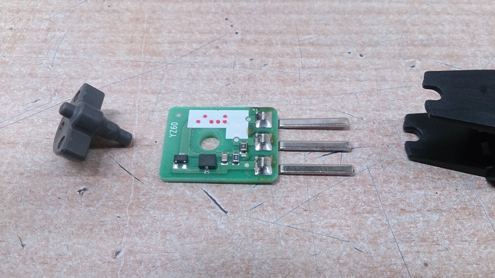

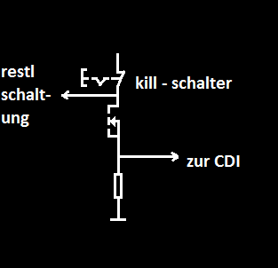

Ich habe vor mein motorrad mittels einem neigungssensor im falle eines
sturzes abzuschalten. Quasi als not-aus über den entsprechenden eingang
an der zündeinheit.
Zu diesem zwecke hab ich mir einen sensor aus einem neueren modell der
Yamaha R1 gekauft, gabs grad günstig. Der sensor ist dreipolig, wird mit
12 volt gespeist und mittels eines halbrunden, drehbar gelagerten
gewichtes, in dessem mittleren viertel ein magnet eingepresst ist, wir
ein SMT - magnetschalter betätigt. Schließe ich spannung an, und halte
den sensor waagrecht, kann ich 500 ohm von signalausgang auf masse
messen. Neige ich den sensor, ändert sich der wert auf 15,5 kilo ohm.

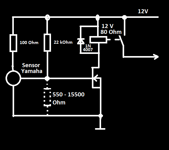

Jetz hab ich eine ganze weile vergeblich versucht, über alle möglichen
spannungsteiler ein relais anzusteuern. Das relais hat 80 ohm und
schaltet ab 8 volt sicher ein und unter 3 volt sicher aus.
Das relais sollte angezogen werden, wenn der schalter waagrecht liegt,
also alles ok ist.
Meine ausbildung zum kommunikationselektroniker is nun aber auch schon
10 jahre vorbei und als betriebselektriker hab ich all die tollen
sachen, die ich mal gelernt habe, nicht mehr gebraucht, deshalb komm ich
wohl grad nicht weiter.

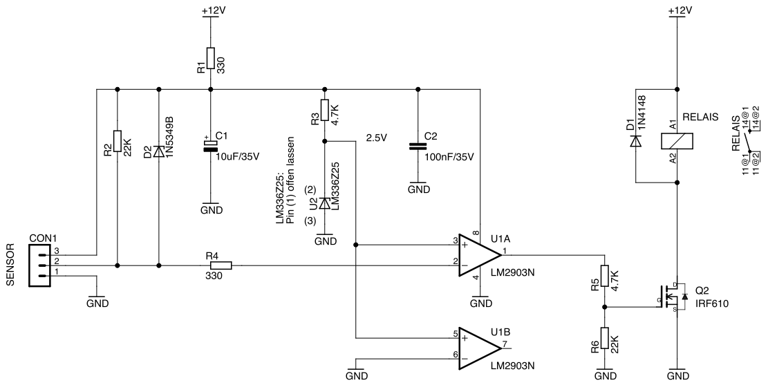

Ich vermute, dass der sensor mittels komperator auf eine brauchbare
spannung übersetzt werden müsste, aber da steig ich grad aus. Zum testen
hab ich hier ein LM747cn rumfliegen, das müsste aber vmtl
spannungsstabilisiert werden, denn beim anlassen kann die
batteriespannung schon mal auf unter 11 volt sinken und yamaha läd
mittels spannungsregelung, dh dass ich schon spitzen bis 17 volt
gemessen habe, wenn alle verbraucher an sind und die batterie leer ist.
Wär super, wenn mir hier jemand auf die sprünge helfen würde.
Lg alex

Hat der Sensor eine Bezeichnung oder gibt es eine Schaltung dazu?
Ich tippe da eher auf einen Open-Kollektor Ausgang. Der Transistor hat
in normallage nach GND durchgeschaltet und bei entsprechender Schräglage
schaltet er ab.
Das kann man mit einer LED und 1k Vorwiderstand nach +12V leicht testen.

Der  sensor ist ein yamaha original sensor, der bei modernen maschinen
genau zu dem zweck eingebaut werden, um den motor und vor allem die
benzinzufuhr bei sturz abzuschalten. Dem motor droht ein sehr schneller
tot mangels schmierung, im liegenden zustand.
Das geht normal direkt über die CDI, aber meine kann dad noch nicht. Das
relais ist ein starkes kfz relais, schaltet 40 ampere. Da sollte nix
wackeln dürfen
dürfen und wird deshalb auvh angezogen betrieben.

von Alex B. B. (infected)
Sonst erkennst ja nix drauf.
Edit: die bezeichnung auf dem rechten, dem magnetsensitiven transistor
ist w 60 4080
Und spannung kann man am mittleren pin keine messen.
Oben +Ub; unten masse.
Wenn man bei der R1 den sensor bügeln möchte, wird ein mindestens 300 k
großer widerstand von masse auf den cdi- eingang gelegt.
Ps: ich bin grad in der arbeit und es mangelt an zeit und möglichkeiten,
bildet betreffend. Mea culpa ;)
von Easylife (Gast)
Wo hast du die Beschaltung her?
Ich könnte mir eher vorstellen, dass der mittlere Pin die
Versorgungsspannung ist, "unten" GND und "oben" (auf deinem Bild) der
Ausgang.
Das beruht lediglich auf der Annahme, dass der Kondensator ein
Blockkondensator für den Sensor ist.
Ich denke das "größere" IC ist ein sog. Hall Switch, und der liefert
eben keine großen Ströme am Ausgang (ein paar mA). Ich hoffe du hast
hier noch nicht einfach ein Relais drangehängt -> Sensor kaputt.
Der Ausgang liefert ein Steuersignal (Spannungsänderung), das
entsprechend mit einem bzw. mehreren Transistoren oder MosFETs für das
Relais verstärkt werden muss.
Schutzdiode nicht vergessen...
von Easylife (Gast)
Dann wäre noch die Frage, ob man das Modul wirklich mit 12V powern darf.
Evtl. ist hier eine niedrigere Spannung (5V) nötig.
Unter dem weissen Lack sieht es mir so aus, als ob da noch 2 Lötpads für
einen Pull-Up vorhanden sind.
Evtl. benötigt der Sensor noch einen entprechenden Widerstand am Ausgang
zur Versorgungspannung, damit du die Spannungsänderung siehst.
22 Kiloohm sollten es hier tun.

Mein Tip: unten Masse, mitte Ausgang, oben Plus. Die wahrscheinliche
schottkyDoppeldiode (2xAnode auf Kathode) schützt gegen Verpolung. Der
ausgang wird über den 510 Ohm R geschützt, über den 15k R auf Masse
gezogen

Wenn alles wirklich mit 12 V funktioniert, könnte danach direkt ein
MOSFET geschaltet werden, mit diesem anschließend ein Relais.
von Easylife (Gast)
Und schließe das Ding sicherheitshalber nicht direkt an 12V an, sondern
erstmal über einen zwischengeschalteten 2.2 Kiloohm Widerstand.
Für den Fall, dass der mittlere Anschluss doch der Ausgang ist, brätst
du dir so nicht gleich den internen Transistor.

sehen.
Wie gesagt, ist schwierig zu sagen, wo Versorung ran muss und wo der
Ausgang ist. Dass Masse am unteren Pin liegen muss ist ja glaube ich so
gut wie sicher.
Und da man das Ding direkt braten kann, wenn man an Versorgung und
Ausgang direkt 12V anlegt (da dann der interne Transistor schaltet, und
den Ausgang direkt mit Masse verbindet) würde ich für die ersten Tests
zu dem 2.2K Vorwiderstand raten.
Kommst du denn an das "Spenderfahrzeug" ran, und kannst da evtl.
nachgucken, welcher Pin Richtung Zündung geht?

Leider komm ich an das spenderfahrzeug nicht ran. Auf den schaltplänen
sieht es so aus, als wär es der mittlere pin, der zur cdi geht, aber
schaltpläne können erstens lügen und zweitens gibts keine kennzeichnung
der pins im plan. Also eher fadenscheinige informationsquelle.
Ich werd morgen mal beide varianten messen, einmal mit getauschtem
ausgang (mit und ohne pullup) und die bisherige variante mit pullup.
Danke schonmal für euer reges interesse und die hilfe.

Also, es scheint hier fast eine Art Standard zu geben.
Fast alle 3-pinnigen Hall-Switches, die ich auf Digikey mal eben
angeklickt habe, haben eine einheitliche Pin-Belegung. Und eigentlich
auch alle haben einen Open-Drain Output (der einen Pullup benötigt).
Und so macht es dann auch Sinn. Die zwei Widerstände, bzw. der 510 Ohm
widerstand ("511") ergeben zusammen mit dem Kondensator einen Tiefpass,
der für eine saubere Versorgungsspannung sorgt.
Die Diode am Ausgang schützt den Ausgangs Transistor vor negativen
Spikes, die in Fahrzeugen schon mal vorkommen können.
 [2]   [1]
    [3]
1 = VCC
2 = output
3 = GND
Daher nochmal mein Vorschlag etwas anschaulicher:
Modul wie auf dem Foto:
|               A |---------+ 22 K |--+
|      \    /   B |---------+ 1 K  |--+--O +12V
|     [SENSOR]    |
|               C |----------------------O Masse
Der 1 Kiloohm Widerstand ist jetzt erstmal für deine Tests drin, demit
nichts kaputt gehen kann. Er begrenzt zusammen mit dem 510 Ohm
Widerstand den Strom auf max. 8mA, das sollte keinen Schaden bei einer
falschen Beschaltung anrichten (falls hier unwahrscheinlicherweise doch
der Ausgang liegen sollte) und der so begrenzte Strom sollte zum
Betreiben des Sensors ausreichen.
Die Spannungsänderung sollte dann zwischen Anschluss A und C zu messen
sein und müsste dann von annähernd 0V auf annähernd 12V gehen.
Dieses Signal kannst du dann später so verstärken, dass es ein Relais
schalten kann, dazu dann mehr, wenn klar ist, dass der Sensor so
funktioniert wie angenommen.

Die Darstellung ist auch eine Art Schaltplan. Gedacht ist es so:
A = der obere Anschluss an deinem Modul (Orientierung wie auf deinem
Foto)
B = der mittlere
C = der untere
an den oberen legst du die 12V an, aber unbeding über einen 22K
Widerstand - nicht direkt.
an den mittleren auch die 12V - auch nicht direkt sondern über einen 1K
Widerstand.
unten die Masse.
Wenn du dann den Mageten über dem Sensor bewegst, sollte eine deutliche
Spannungsänderung, idealerweise springt sie zwischen 0V und 12V hin und
her, messbar sein.
Und zwar zwischen dem oberen und dem unteren Anschluss.
Wie gesagt: deine Schaltpläne wären extrem nützlich, evtl. sieht man
hier direkt, wie der Sensor beschaltet ist, oder wie es mit den 3
Anschlüssen weitergeht, dann sollte die Sache eigentlich schnell klar
sein.

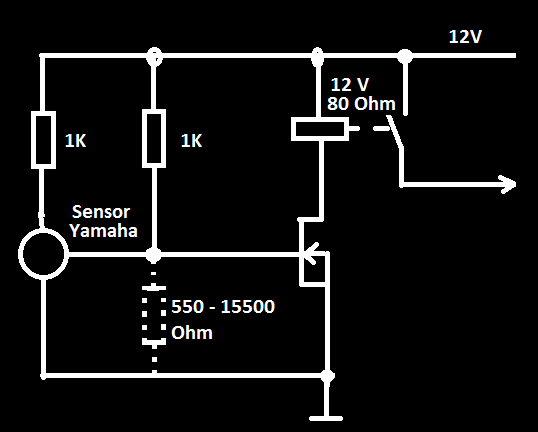

stürzt das bike, liegen am gate etwa 4,7 volt an, der FET sollte dann
voll gesperrt sein und das relais fällt ab.
quasi wie auf dem bild. der gestrichelte widerstand soll den internen
widerstand des sensors andeuten. ob das mit einem 1K widerstand als pull
up noch funktioniert muss ich ausprobieren, ich seh jetz aber erst mal
kein problem.

von Easylife (Gast)
OK, cool. Hätte wirklich nicht gedacht, dass der mittlere Anschluss der
Ausgang ist. Keinen Kondensator an der Stromversorgung, und dann in
einem Fahrzeug ist echt - naja, sagen wir mal "billig".
Ich habe hier auch noch was für dich gefunden:
http://www.manualslib.com/manual/614738/Yamaha-Yzf-R125.html?page=341#manual
Du muss also damit rechnen, dass aus dem Sensor evtl. nur 3.7V
rauskommen, in gekippter Lage.
Die von dir gezeichnete Schaltung ist verbesserungswürdig.
Den 1K in der Versorung kannst du dann auch weglassen, oder kleiner
machen (z.B. 100R), ich würde da dann noch einen Kondensator reinsetzen,
um die Versorgungsspannung möglichst sauber zu haben.
Die 1K als pullup am FET sind wiederum sehr "knackig". Hier reichen 22
Kiloohm locker aus.
GANZ WICHTIG: (sonst brätst du dir sofort das Relais oder deinen
Sensor):
SCHUTZDIODE parallel zum Relais!!!!
http://www.mikrocontroller.net/articles/Datei:Relais_npn.png
Für die 150mA, die dein Relais zieht, reicht ein sog. "Logic-Level"
MosFet, die schalten bereits ab ca. 2-3 V durch, also genau richtig für
den Sensor-Ausgangslevel.
Ich suche dir da später was raus, was du bei z.B. Conrad bekommen
kannst.

Die diode hab ich vergessen, aber die muss rein, ja. Bin auch immer ganz
genau bei unseren relais und schützschaltungen in der arbeit.
Ich brauch den aber unbedingt als verarmungstypen. In jetzigem zustand,
bei 1k und 22k bekomme ich bei nur 12 volt Ub bereits 4,7 volt raus und
ich hab im fahrbetrieb bis zu 17 volt anliegen. Also sollte der fet auch
etwas höhere GS spannungen abkönnen müssen.
Ach ja, der 1k als pull up fliegt wieder raus, das is mir auch zu hart.
so, hab das jetz mal geändert.
so soll das fertig ausgucken. die 1N4007 hab ich in der arbeit unmengen
rumfliegen, die sind recht stabil und sollten genügen.
zusammgengefasst noch mal:
der MOSFET muss ab 4 volt U-GS sicher sperren, bzw soweit dicht machen,
dass das relais sicher abfällt und da sollten 240 ohm schon reichen und
er sollte bei 7 volt U-GS auch noch nicht rauchen anfangen.

Alex B. Bartmann schrieb:
> ich brauch aber leider einen, der fliehkräfte berücksichtigt, heißt,
> keine lageänderung registriert, wenn ich mit annährend 60 grad
> schräglage um die kurve nagel. denn da wäre ein stoppender motor fatal,
> denn zumeist bin ich dann in sehr großen drehzahlbereichen unterwegs und
> durch das getriebe wirken sehr große momente auf meinen hinterreifen,
> das kann bis zum "blockieren" führen. der reifen blockiert nicht
> wirklich, der dreht sich nur deutlich langsamer als die straße
> vorbeiflitzt (schlupf), wirkt aber annährend wie blockieren und wäre in
> diesem fall unkontrollierbar.

So, danke für deine super ausführung, jetz lausche meiner:
Für alle, die es immer noch nicht verstanden haben, der sensor stammt
aus einem motorrad u.d hat dort GENAU DEN GLEICHEN VERWENDUNGSZWECK. Den
brauche ich nicht testen, der ist bereits tausendfach getestet. Deshalb
bleibe ich ja gerade bei diesem sensor und experimentiere nicht mit
anderen herum.
Eine notausleitung ist ist in jedem motorrad der letzten... Sagen wir,
vierzig oder fünfzig jahre verbaut. Dazu gibt es einen schalter am
rechten lenker, den sogenannten "kill-switch". Der ist bei mir bereits
abgesichert, der geht immerhin direkt in die zündeinh eit.
Diese notausleitung wird von mir aufgetrennt, versorgt meinen sensor und
den MOSFET , sowie das relais. Wobei, das relais muss ich ggf auf eine
seperate sicherung hängen, das muss ich aber noch am fahrzeug berechnen.
Das ganze kommt, positionstechnisch an den unkritischten pu.kt im ganzen
fahrzeug. Unter die sitzbank an das gehäuse der batterie. Da wo einen
haufen anderer relais sitzen. Der sensor ist von yamaha gummigelagert
ausgeführt, ist also von vibrationen entkoppelt. Um das kfz relais mach
ich mir wenig sorgen, das kommt wie alle anderen relais in eine
gummihalterung und kann frei schwingen und bekommt somit keine stöße
direkt ab.
Und für dich speziell: der sensor stammt aus ei.e YAMAHA YZF R1 typ
RN12.

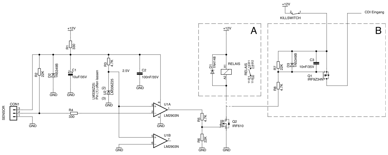

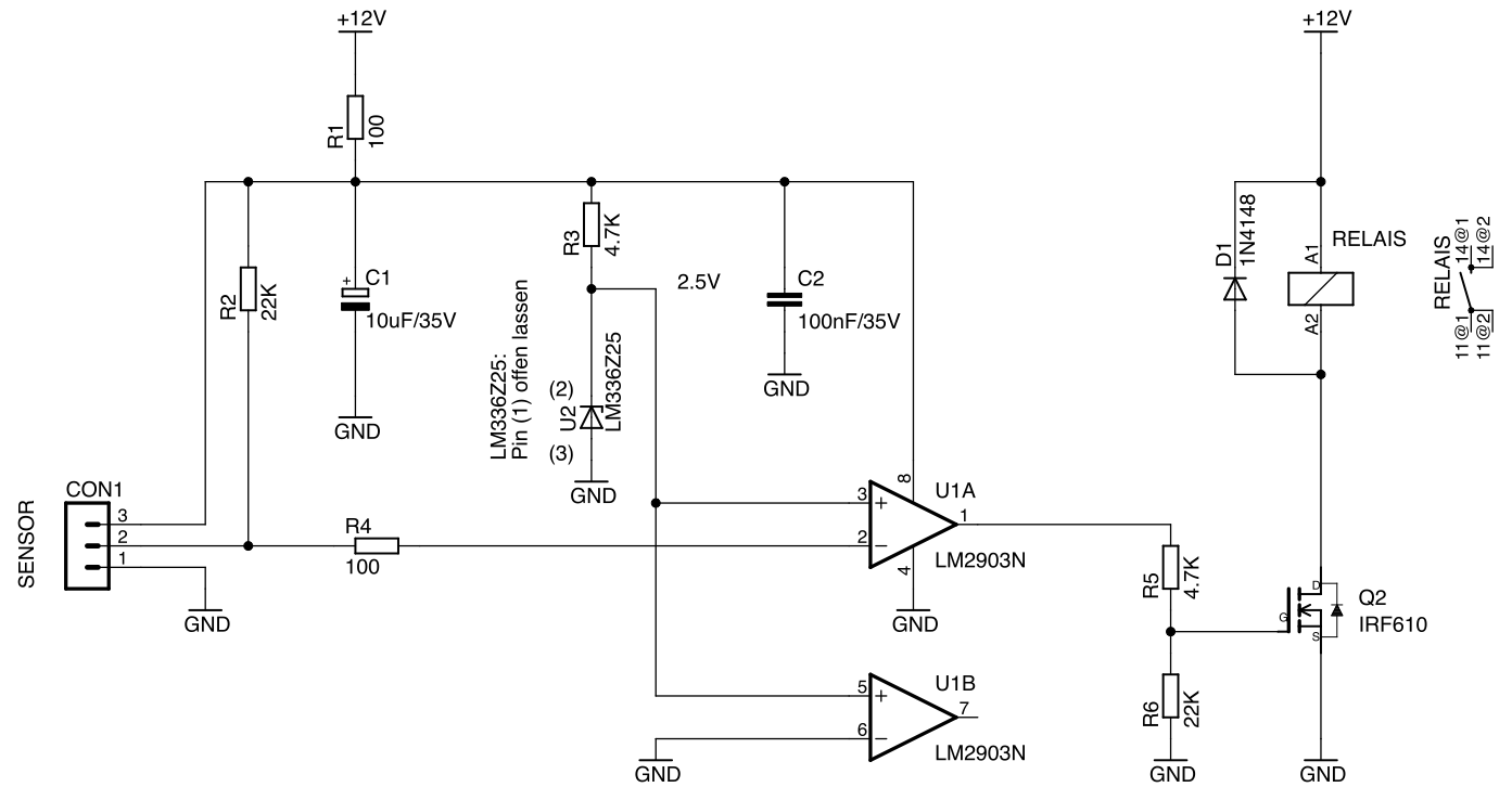

So. Also hier ist mein Vorschlag. Die Teile bekommst du alle bei Conrad
für ein paar Cent, und es lohnt bei so sicherheitsrelevanten Schaltungen
neue Bauteile zu nehmen und keine irgendwo ausgelöteten, die bereits
wer weiß was für einen Defekt haben.
Zur Schaltung:
Dein Sensor liefert kein eindeutiges high/low Signal (siehe Service
Manual).
Im Winkel <65° sind hier 0.4-1.4V spezifiziert, bei >65° 3.7-4.4V.
D.h. damit sollte man nicht direkt einen MosFET ansteuern, der könnte
dir ansonsten evtl. schon in einer Kurvenlage <65° durchschalten..
Daher ist ein Komparator und eine Spannungsreferenz die Lösung der Wahl.
Beim LM336Z musst du darauf achten, dass du die 2.5V Variante nimmst, es
gibt da auch andere Spannungen...
Pin (1) vom LM336Z lässt du einfach offen, Pin (3) kommt nach Masse, Pin
(2) zum R3. Du solltest dann am Pin (2) exakt 2.5V messen.
Die dienen als Referenz für den Komparator, der dann den MosFET treibt,
und zwar invertiert.
D.h. wenn der Sensor ein Ausgangssignal < 2.5 liefert (alles OK) geht
der Ausgang des Komparators high, der MosFET schaltet durch, und das
Relais ist angezogen.
Die 2 Kondensatoren, die in der Schaltung drin sind, dienen der
Spannungsstabilisierung, insbesondere für den Komparator sehr wichtig.
Den 100nF solltest du auch nahe Pin (8) am LM2903N plazieren.
Viel Erfolg.

achso, und zu U1B, auch wenn dieser Komparator eigentlich nicht benutzt
wird (Ausgang ist ja unbeschaltet) solltest du die Eingänge auf
unterschiedliche und eindeutige Spannungen legen.
Ansonsten flippt der Komparator evtl. wild hin- und her, was Störungen
verursachen kann.
Daher einfach einen Pin auf GND, den anderen auf eine beliebige andere
Spannung (habe hier einfach auch die 2.5V genommen).
Aus dem geposteten Schaltplan sieht man, dass der Sensor dort direkt am
Steuergeraet angeschlossen ist, darin wird auch die Aufbereitung der
Versorgung sein, die dann wahrscheinlich nicht 12V sein wird.

Meine gezeichnete schaltung war ebenfalls rein fü tests. Sorry, wenn ich
dir das nicht dazu schreibe.
Meine test finden nicht am motorrad statt, sondern in der werkstatt am
netzteil.
Für die entgültige fassung entsteht ein neuer schaltplan.

aber nur, weil ich hier nicht im detail gezeichnet habe, dass ich die
schaltung absichern werde und ja, ich die glättung weggelassen habe,
weils ganz andere probleme gibt, da die spannung zwischen 10 und 17 volt
schwanken kann, oder geschrieben habe, dass ich in unserer großen
sammlung von NEUteilen, nach etwas passendem suchen werde, um damit zu
experimentieren, bzw sogar in der leistungsstufe eines alten radios
geguckt habe, ob da nicht doch irgendwo ein FET rumschwirrt, wiederhole
ich noch mal: wird das so nicht ins mopped verbaut! das ist rein zu
testzwecken => auf meinem arbeitstisch!
nochmal: hilf mit oder hör auf den thread zuzumüllen!

zurück zum thema:
soll da nicht besser noch eine LM7812 oder so davor, dass die schaltung
auch wirklich nur mit 12 volt versorgt wird? die hab ich hier
haufenweise herumfliegen.
wieviel leistung kann der MOSFET schalten? ggf kann ich den strom durch
den notaus-kreis mal in den verschiedenen betriebszuständen messen (also
im gesamten drehzahlband). evtl reicht der ja vollkommen um den eingang
der CDI direkt zu schalten. ich hab nur die bedenken, dass die
spannungsversorgung der CDI oder der eigentlichen zündanlage direkt über
den notauskreis läuft und dann könnte im oberen drehzahlbereich schon
etwas mehr strom fließen, deshalb wollte ich eigentlich das relais
drinnen haben um von anfang an auf der sicheren seite zu sein.
ach ich seh grad, die spannungsstabilisierung liegt nur am eingang des
komperators, wenn ich mich nicht täusche. über LM 336Z25.
die schwankende betriebsspannung macht dem komperator nichts aus?
von Hubert G. (hubertg)
In dem Sensor ist eine 12V Z-Diode eingebaut, das Teil mit den 122
drauf.
Es sieht nicht so aus als ob ein Vorwiderstand vorhanden wäre. Die 100
Ohm in der letzten Schaltung sind da etwas wenig.
von Easylife (Gast)
LM7812 brauchste nicht.
Der Komparator geht bis 36V Betriebsspannung, ausserdem ist die Diode
auf dem Sensorboard vermutlich eine 12V Zenerdiode, die dann auch deine
Schaltung schützt.
Wegen der nicht eindeutigen Betriebsspannung ist ja auch die Zenerdiode
als Referenz drin, der Sensor hat mit großer Wahrscheinlichkeit einen
internen 5V LDO, daher der max. Signallevel von 4.7..5V.
Der MosFET ist ziemlich dicke, der macht 2-3A Dauerstrom (mit Kühlkörper
natülich), in deinem Fall sind bei deinem 80 Ohm Relais und 17V max.
212mA zu erwarten, Einschaltstrom natürlich höher.
Das macht das Ding also ohne Probleme und ohne zusätzlichen Kühlkörper.
Wenn du ganz sicher gehen willst, schaltest du noch irgend eine
Zenerdiode (so in der Richtung 25..50V) parallel zum MosFet (der hält
200V V_DS aus), um extreme Spannungsspitzen zu killen.

von Easylife (Gast)
Der LM336Z25 ist kein Spannungsregler. Das ist eine
temperaturkompensierte Zenerdiode, die eine exakte 2.5V Referenz als
Schaltschwelle liefert.
Nein. Der Komparator vergleich (unabhängig von der Eingangsspannung) den
positiven und den negativen Eingang.
Da die 2.5V stabil sind, und der Signalausgang des Sensors auch, ist das
Ergebnis also unabhängig von der Betriebsspannung.
Was sich mit der Betriebsspannung ändert, ist der Ausgangspegel der
Komparators, der kann eben mal 10V oder auch 17V (bzw. 12 wegen der
Zenerdiode im Sensor) sein.
Das führt aber nur dazu, dass das Gate des MosFETs mit irgendwas
zwischen 8.2 und 14V angesteuert wird, was alles kleiner den zulässigen
20V ist und den MosFet sicher durchschaltet.
> drauf.
genau.
Wenn man von max. 17V zu erwartender Betriebsspannung ausgeht, sind das
5V am 100R Widerstand, also 50mA.
Das müsste die Zenerdiode ja aushalten...
Laut meiner SMD Liste ist das eine Z-Diode 12V 0,3W, da sollte der
Vorwiderstand schon 220 Ohm sein.

von Easylife (Gast)
Gebe Hubert G. recht. 100R sind für die Zenerdiode im Sensor zu wenig.
330R sollten auch gehen.
Wichtig ist, dass durch die Spannungsreferenz nicht zu wenig Strom
fließt, sonst sinkt die Referenzspannung, und das möchte man gerade in
diesem Anwendungsfall unbedingt vermeiden. 1-2mA sollten es schon sein.
Für ein paar Cent mehr könntest du zur Sicherheit noch eine weitere
Zenerdiode einbauen (D2).
von Easylife (Gast)
Mist, D2 falsch angeschlossen.
Korrigierte Version anbei.

noch eine kurze frage:
wenn ich die schaltung ohne relais betreiben möchte, brauche ich source
eigentlich nur direkt auf den eingang der CDI hängen, wenn ich jetz
nicht ganz falsch liege? alternativ mit spannungsteiler an source im
oberen kiloohm oder sogar megaohm bereich?
von Easylife (Gast)
Kommt drauf an was der "Eingang" der CDI ist. Evtl. ist das auch ein
"Ausgang" an der Hochspannung anliegt, die Kurzgeschlossen wird um die
Zündung abzuwürgen.
Müsstest du rausfinden. Der MosFET hält max. 200V aus.
Wenn es Hochspannung ist sollest du das auch bei der Wahl deines Relais
berücksichtigen.
von infected (Gast)
Im regulären fall liegen 12 volt am eingang über den notausschalter an
und werden weggeschalten. Der eingang hinge damit in der luft, wenn der
schalter betätigt wird.

von Easylife (Gast)
Also 12V vom Notausschalter heisst "Zündung an" und Eingang "offen"
(vermutlich dann 0V) = Zündung aus?
D.h. du hättest dann das Relais in Reihe mit dem Notausschalter
geschaltet, also
+12V --> Notausschalter --> Relais --> CDI-Eingang
Richtig?
Das geht so ohne weiteres nicht mit dem MosFET, denn der will eine Last
gegen Masse schalten.
jep, genau das wäre mein ziel.
dh. ich muss eigentlich über das relais gehen?
ich dachte, dass ein sehr hochohmiger widerstand in der lage wäre, wenn
der FET leitend ist, 12 volt auf den eingang der CDI zu legen. wenn der
FET gesperrt hat, sollte auch keine spannung am CDI eingang anliegen.
ich hatte das so geplant:
killschalter liefert 12 volt für den neigungssensor.
der neigungssensor geht damit an und prüft seine lage.
ist die lage ok, schaltet er die 12 volt des schalters an die CDI durch.
von Easylife (Gast)
Der jetzige Fet ist entweder hochomig, d.h. es fließt kein Strom durch
die Relaisspule, oder niederohmig, d.h. er lässt Strom vom 12V durch das
Relais gegen Masse fließen.
Da ja dein Killschalter den Eingang der CDI vermutlich direkt mit 12V
verbindet, kommen da ja schon die 12V her.
Die einzige Möglichkeit wäre, den Killschalter über einen Widerstand mit
dem CDI Eingang zu verbinden, und dann über den MosFET den CDI Eingang
dazu ja auch der hochohmige widerstand in reihe zum FET. an dem sollten
dann ja eigentlich 12 Volt anliegen, wenn der FET leitet.
aber ich glaub, der einfachkeit halber, belasse ich das einfach bei dem
relais.

von Easylife (Gast)
Wenn der FET leitet, verbindet er Drain und Source, somit liegen am
Drain des FETs 0V an. Egal was für einen Widerstand du davor nach 12V
legst.
Ausserdem hält dein Killswitch den CDI Eingang ja eh auf 12V.
Anbei eine Alternative für dein Relais.
Kannst ja beides ausprobieren, die Komparatorschaltung und den Q2 kannst
du ja so lassen.
Im Falle der Alternative B ist der zwar krass überdimensioniert, schadet
aber nicht, und du hast die Flexibilität doch ein Relais anzuschließen.
so hatte ich das gedacht.
der widerstand halt sehr hochohmig. kann vmtl gerne in den
megaohmbereich gehen.

ich glaub, ich hab den fehler gefunden,...
der FET schaltet in meiner schaltung so nicht mehr weil U-GS nicht mehr
groß genug ist. sondern sogar negativ sein müsste oder?
der FET macht dann einen hauch auf, gerade soweit, bis U-GS wieder 0
Volt sind und pendelt sich da dann ein?
von Easylife (Gast)
So ungefähr.
Ein N-Ch braucht ein positives Potential am Gate gegenüber Source, damit
der leitend wird.
Die Spannung an Source soll sich ja in deinem Fall aber ändern -> geht
so nicht.
Dafür gibt's dann die P-Ch Variante, die ein negatives Potential
gegenüber Source braucht, um leitend zu werden.
Source ist in diesem Fall dann definiert 12V (oder 0, wenn der
Killswitch offen ist).
Somit wird der 2. FET leitend, sobald ihm der 1. FET das Gate auf unter
12V zieht.
Gute Erklärung dazu auch hier:
http://www.sprut.de/electronic/switch/nkanal/nkanal.html
http://www.sprut.de/electronic/switch/pkanal/pkanal.html
