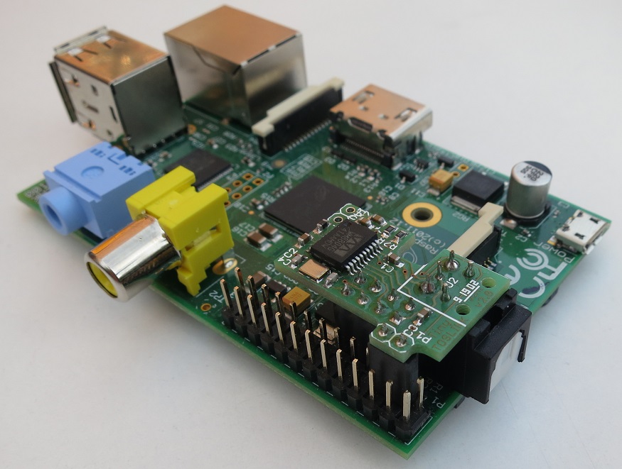

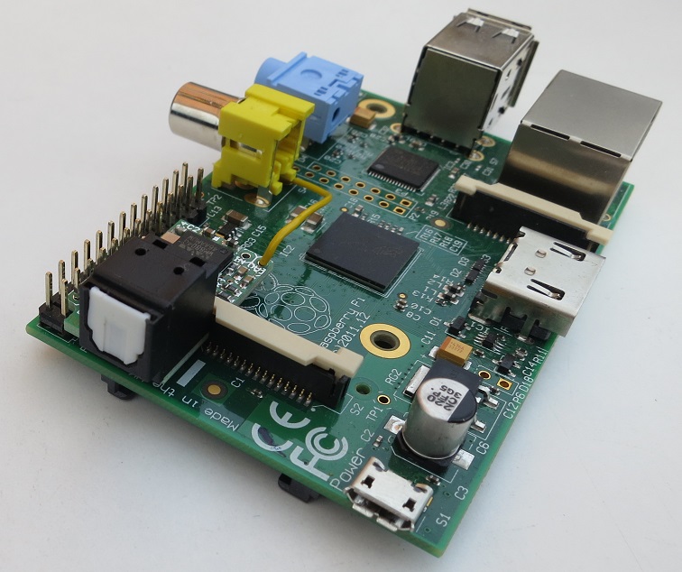

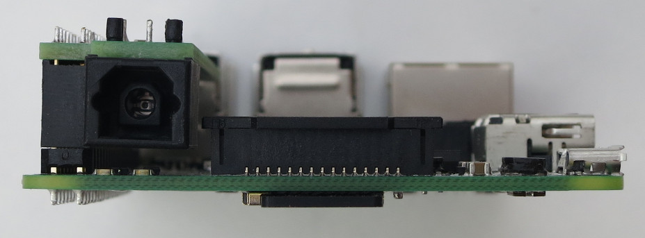

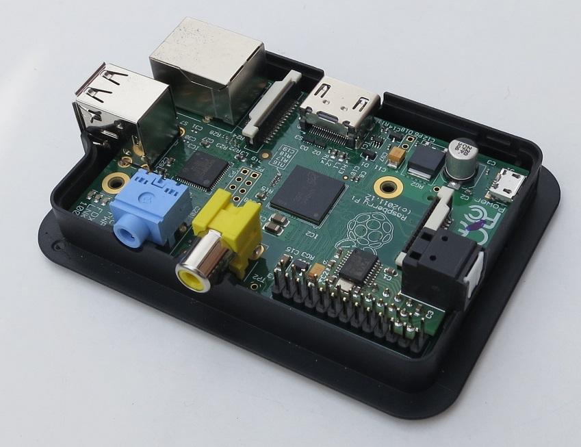

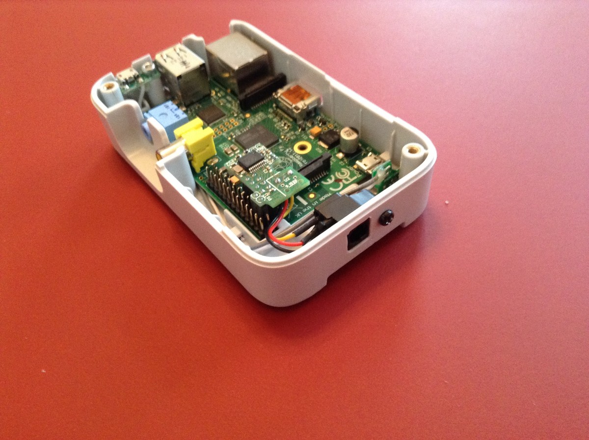

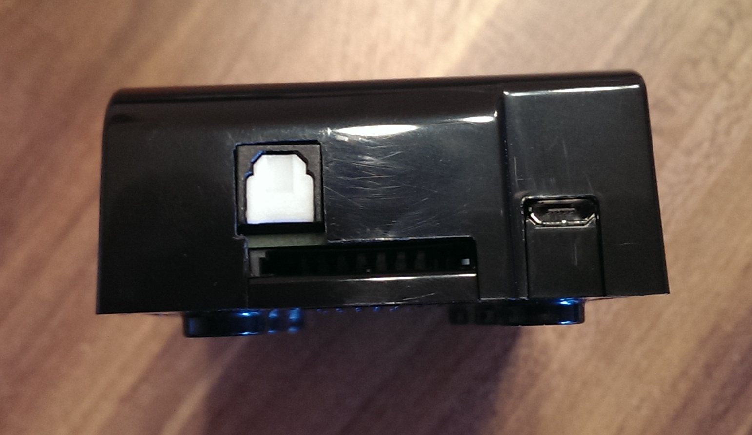

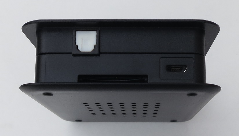

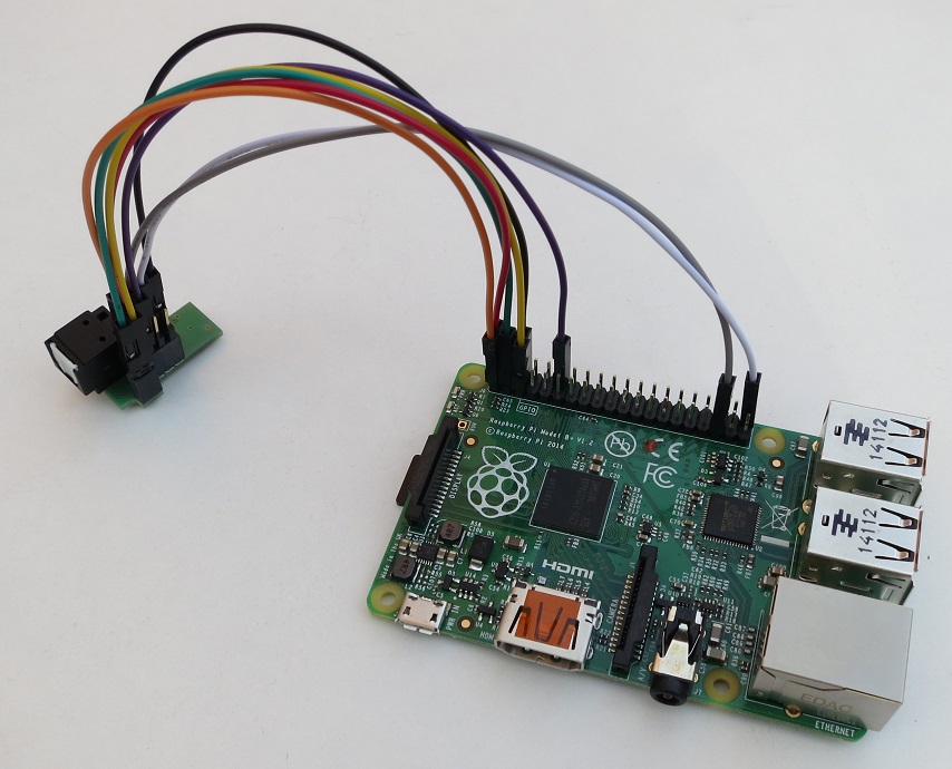

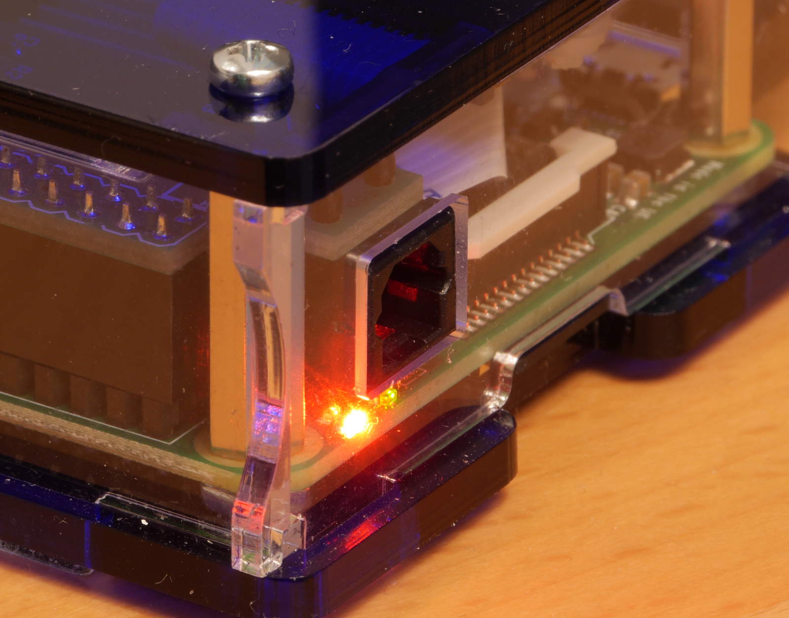

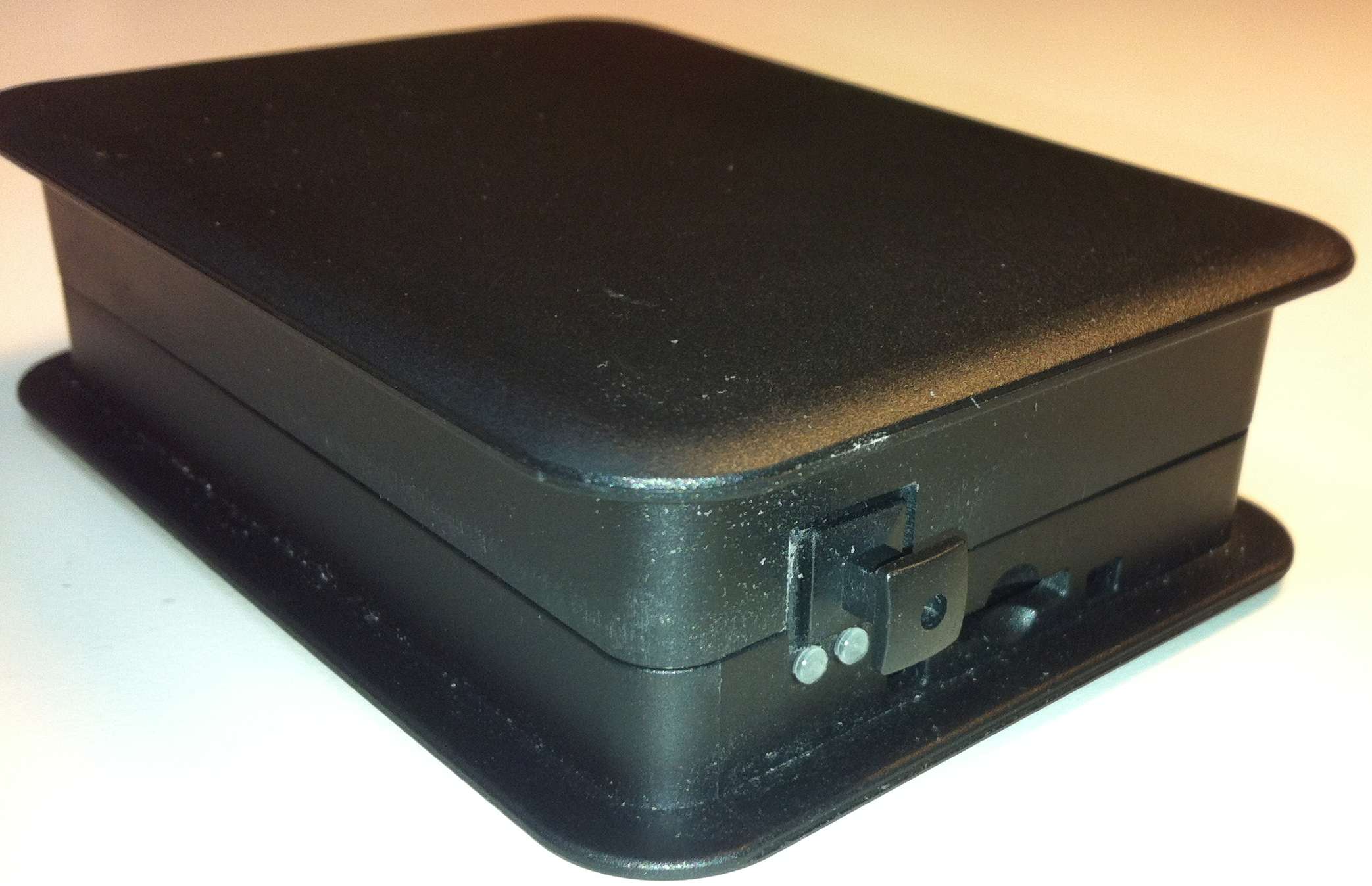

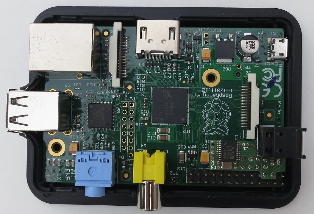

ich habe eine kleine Addon-Platine gebastelt, die am RasPi einen
(optischen) Audio-Digitalausgang nachrüstet. Schlank genug, das der
Gehäusedeckel noch zu geht.  ;-)
Habe ich heute im RasPi-Forum beschrieben:
http://www.raspberrypi.org/forums/viewtopic.php?f=45&t=75225
Anbei aber noch ein paar Bonus-Fotos, auf denen man den Einbau
vielleicht besser sieht.
Jörg

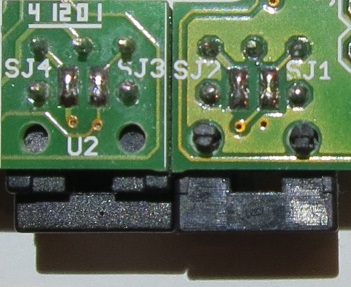

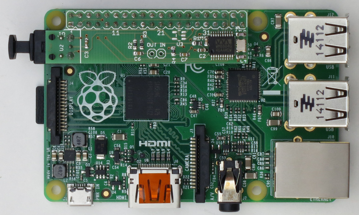

An zwei Leute habe ich nun was zum Selberlöten rausgeschickt, daher hier
mal ein Bild von den Lötbrücken.
Man kann den TOSLINK-Transmitter auf der Ober- oder Unterseite einlöten,
je nach gewünschter Montageart der Platine (tief+fest einlöten, oder von
oben gesteckt).
Der Transmitter hat 3 Pins (plus 2 Stützpins ohne elektrische Funktion).
Weil sich je nach Lötrichtung die Reihenfolge der beiden äußeren Pins
ändern würde gibt es auf jeder Seite 2 Lötbrücken. Die sind zwischen den
Pins vom Transmitter. Auf der Seite wo man lötet schließt man beide, auf
der verdeckten Seite bleiben beide unangetastet, offen.
Im Foto sind beide Lötrichtungen zu sehen. Links für die
Entwickler-Aufsteckversion, SJ4 und SJ3 werden geschlossen. Rechts die
"normale" Version für Festeinbau, SJ2 und SJ1 werden geschlossen. (SJ
heißt Solder Jumper.)
Das geht ganz gut mit einem Klecks Lötzinn, und dann in der Mitte
zwischen den Pads den Lötkolben schnell wegziehen. Mit etwas Glück
ergibt sich eine glatte, nicht zu fette Lötbrücke. Sonst nochmal
versuchen.
Viel Erfolg,
Jörg

Noch ein Hinweis von mir, weil schon mehrere nachfragten:
Auf der Platine ist ein kleiner Bugfix, Pin 5 und 6 des WM8804 sind
absichtlich mit einer Lötbrücke verbunden. (Auf den Fotos ist die noch
nicht drauf.)
Die also bitte nicht entfernen, das ist kein Lötfehler.
Jörg

Was hat sich geändert:
- der S/PDIF-Hack der Videobuchse wird jetzt besser, die Bauteile dafür
sind jetzt auf der Platine mit vorgesehen
- in Vorbereitung gibt es jetzt auch einen S/PDIF Eingang. Der Kernel
kann das noch nicht, aber ich habe die 2 Bauteile und das Lötauge dafür
auch vorgesehen.
- der Bugfix mit der Lötbrücke zwischen Pin 5 und 6 ist nicht mehr nötig
- die Lötbrücken für die alternative Bestückung des TOSLINK-Transmitters
auf der Ober- oder Unterseite sind jetzt eleganter, ringförmig um den
Pin herum. Man braucht den Transmitter eigentlich nur noch einlöten,
fertig.
- ich habe (in China) Transmitter bestellt, die 25 MHz Bandbreite
schaffen. Das reicht dann für 192 kHz, wenn es die Gegenstelle auch
schafft.
Jörg

von Jörg H. (idc-dragon)
Hallo, damit's nicht so ruhig ist:
Die Teile sind Freitag angekommen, hatten mich erst verfehlt und ich
mußte sie von der Post abholen.
Ich habe ein Board zusammengelötet, es funktioniert. Die anderen müssen
noch folgen. Am Wochenende war das Wetter zu gut: meine Frau hat mich zu
Frondiensten verpflichtet, Gartenzaun abschleifen und streichen.
Grüße,
Jörg
Hier ein paar Bilder von der aktuellen Platine. Die sind überfällig, es
gibt sie schon eine Weile, siehe hier:
Beitrag "Re: Vorstellung digitaler Audioausgang für Raspberry Pi"
Es sind wie gesagt ein paar Bauteile dazugekommen, für S/PDIF Ausgang
und auch Eingang. Letzteren habe ich noch nicht ausprobiert, geht nicht
serienmäßig denn das braucht eine kleine Kernel-Änderung.
Gezeigt sind beide Einbauvarianten, fest und aufgesteckt. (Ersteres im
Bild leicht geschummelt, ist bei mir nur aufgelegt und nicht
eingelötet.) Der gelbe Draht ist der S/PDIF-Ausgang zur Videobuchse.
Dann noch ein Experiment, proof-of-concept: Ich habe die Platine an ein
neues RPi der Revision B+ lose drangekabelt. Mit einem aktuellen Kernel
funktioniert auch das, Daniel hat eine Erkennung eingebaut. Die Pin
Muxer müssen anders bedient werden, denn die zum verbreiterten
Erweiterungssteckplatz neu hinzu gekommenen Pins sind nicht dieselben
die vorher an P5 anlagen. SPI geht zwar auch, aber mit anderer Belegung.
Ich habe ein Layout für B+ gemacht, das wird die Tage (hoffentlich)
gefertigt. Es ist deutlich größer als die TinyTOSLINK-Platine, weil ich
den ganzen Connector überspannen muß. (Ist am losen Aufbau schon
erkennbar.)
Bis demnächst,
Jörg
Die Platinen für das Modell B+ sind jetzt da.
Ich habe eine bestückt und ausprobiert, sie funktioniert.
Anbei ein paar Bilder, wie das dann aussieht. Nicht mehr "tiny", aber
ohne zu Löten von Jedermann aufsteckbar.
Mit Gehäuse habe ich das noch nicht getestet, weil ich keines für den B+
gefunden habe, was mir "der Standard" zu sein scheint. Bein Layout war
es die Frage, wie weit der Transmitter rausgucken soll, um sicher auf
der Außenseite anzukommen, idealerweise flächenbündig. Ich habe erstmal
ein willkürliches Maß genommen, es sind ca. 2,3 mm, etwas weniger als
die SD-Karte.
Ich verwende nun andere Transmitter, eigens aus China bestellt. Diese
sind flacher, lassen den LEDs noch Raum. Ferner haben sie 25 MHz
Bandbreite, damit kann man auch 192kHz Samplerate optisch übertragen.
(Die Erkenntnis das es sowas gibt hat bei mir im Haushalt zu einer
Umrüstaktion geführt, um auch die Empfangsseite mit besseren Receivern
auszurüsten.)
Ich habe noch keine günstige Bezugsquelle für die 40polige
Pfostenleiste, vielleicht weiß da jemand was? Die im Bild ist von
Reichelt, war etwas länger und wurde von Hand abgesägt. Das will ich
nicht jedesmal machen.
Die neue Platine hat wie die alte die Möglichkeit, den Transmitter auf
der Oberseite zu bestücken. Wird man aber wohl nicht machen, weil sich
fest einlöten der Platine nicht mehr so anbietet.
Als Open End (ist ja reichlich Platz) gibt es auch wieder den
elektrischen S/PDIF Ausgang und Eingang. Das B+ hat aber keine
Chinchbuchse für Video mehr, die man da zweckentfremden könnte. Neu auf
meiner Platine ist ein Footprint für ein ID-EEPROM, mit dem sich das
Board ggf. ausweisen könnte. Geht aber auch ohne.
Grüße,
Jörg

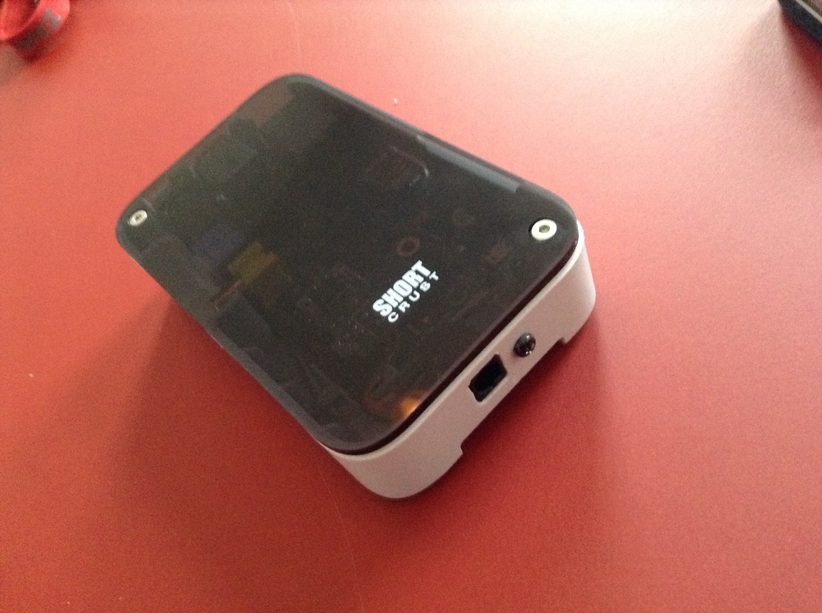

Hat eigentlich jemand ein B+ mit meinem Board in einem Gehäuse und
könnte berichten, wie das so paßt? Da habe ich noch keine
Erfahrungswerte, habe selber kein B+ Gehäuse. Es schien mir nicht so
das Standardgehäse zu geben, wie seinerzeit das Teko.
Jörg
von Ralf J. (ralf_1966)
Hallo, ich hatte als einer der ersten die Platine für den B+ bekommen.
Heute hatte endlich mal Zeit:
Volumio aufgespielt, Treiber aktiviert, läuft sofort, klasse.
Nur mein vorhandener alter Netgear WG111T Wlan Stick wird von Volumio
nicht erkannt. Da brauch ich wohl einen aktuelleren Stick.
Vielen Dank nochmal, auch für die sehr saubere Lötarbeit.
Grüße Ralf
von Jacek N. (onestone)
Jörg H. schrieb:
> Hallo,
> Jörg
Hallo Jörg,
für das B+ gibt es ebenfalls ein Gehäuse von Teko und andere (z.B. bei
Reichelt).
Wenn deine Platine ankommt werde ich genaueres berichten können.
Ist sie schon raus? Kann es kaum erwarten :-)
Jacek
Hallo Jacek,
danke für die Ankündigung eines Gehäuse-Tests.
Deine Platine habe ich gestern zusammengelötet, aber sie ist noch nicht
abgeschickt, das passiert wohl morgen. Ich will sie noch von
Flußmittelresten säubern und testen.
Allgemein: Ich bitte um Nachsicht, wenn die Bearbeitung bei mir ein paar
Tage dauert. Dies ist nicht meine Hauptbeschäftigung...
Jörg
wollte mich nochmal bei Jörg für die Platine bedanken.
Funktionierte mit Volumio sofort.
Anbei noch Bilder nach dem Einbau in ein Gehäuse mit B+. Wie man sehen
kann, passt es sehr gut.
Gruß,
Jacek
Danke an Jacek für die Einbaufotos,
der Transmitter könnte noch etwas weiter rauskommen, scheint mir. Sollte
ich bei der nächsten Platinenversion berücksichtigen. Keine Kollision
mit den LED-Fenstern, das ist gut.
Ich denke das ist ein Teko-Gehäuse, so eines habe ich nun auch bestellt.
Kommt geplant morgen an, zusammen mit einem Raspberry Pi 2, bin gespannt
ob TinyTOSLINK auch damit funktioniert.
Jörg

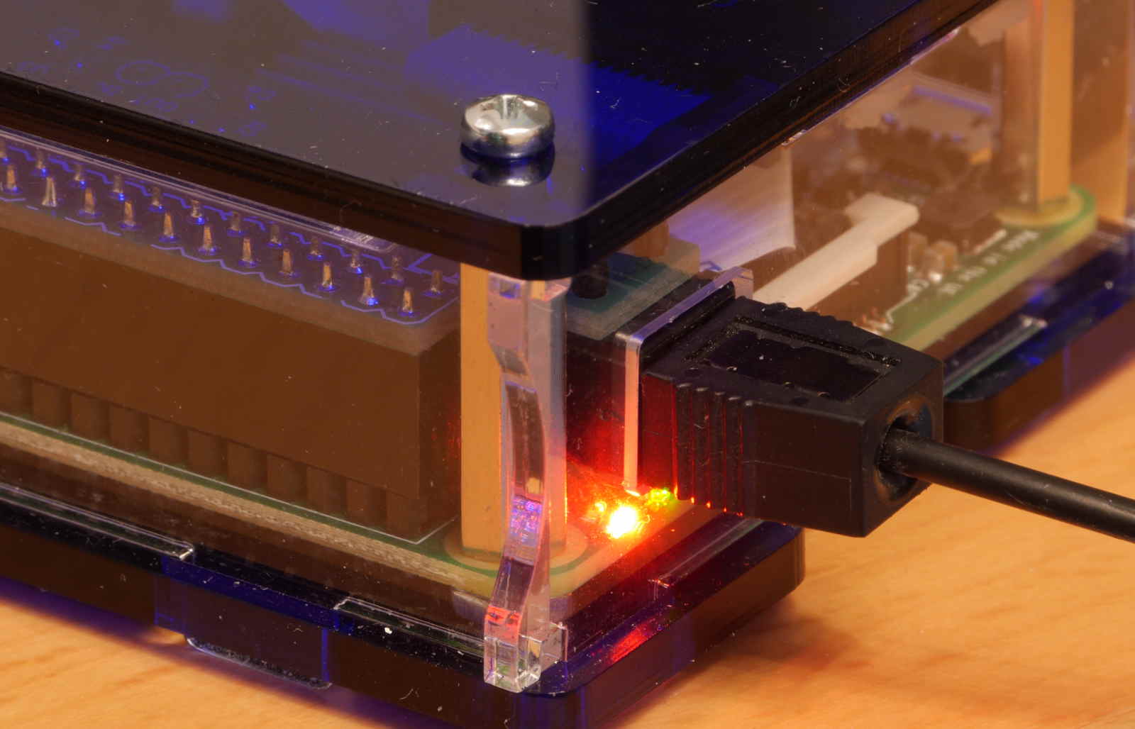

von Patrick R. (Gast)
Hallo nochmal,
ich habe in der Zwischenzeit den Fräser bemüht und eine Aussparung für
die Toslink-Buchse geschaffen. Mein Pi ist ein B+.
Ich finde, der Transmitter passt von seiner Positionierung her sehr gut.
Er steht von der Vorderkante meiner Frontblende etwa 0,2 mm zurück. Das
ist sehr wenig, auch wenn es auf den Fotos nach "mehr" aussieht. Ich
würde an der Platzierung daher nichts ändern wollen. Es gab auch keine
Probleme mit der Gewindestange des Gehäuses. Leider kann ich zu meinem
Gehäuse keinen Typen nennen. Ich habe es auf einer bekannten
Auktionsplattform gekauft, dort wird es als Gehäuse für Raspberry Pi B+
"Sytle" geführt.
Gruß Patrick
Heinz meint glaube ich, ob man das kleine Board auch auf dem B+/Pi2
verwenden kann.
Das geht, wenn man es fliegend verdrahtet wie ich versuchsweise hier,
letztes Bild:
Für Gerätebau im Verbund mit anderen Erweiterungen ein sinnvoller Weg.
Das kleine Board kann einen Transmitter mit Schraubflansch kriegen und

von Heinz R. (thecook36)
> B+/Pi2
> verwenden kann.
> letztes Bild:
> damit "an der Wand" hängen.
> Jörg
ja genau den meinte ich
auf dem Bild kann ich net viel erkennen
wuerde mich mal intersieren, wie ich den kleinen auf den Pi2 verdrahten
kann
Flachbandkabel oder so
MFG
Wolfram Fischer schrieb:
> ich habe auch den kleinen per Flachbandkabel (ca.30cm) am B+
> angeklemmt,
> läuft problemlos!
Hallo Wofram,
könntest du mir mal bitte ne Beschreibung geben, wie du den kleinen am
B+ angeklemmt hast.
also ich habe den kleinen in der aufsteckversion mit 8pol weibl.
nun müsste ich 1.mal stiftleite quasi zum aufstecken und flachband 8pol
zu 40 pol oder so ähnlich.
wo bekomme ich sowas und wie ist die Belegung.
aehm viele Fragen.
gegebenfalls wer könnte mir so ein flachbandkabel basteln, bis evtl. das
Modul für den Rpi2 wieder verfügbar ist.
MFG und schönes Wochenende
Heinz, aus einer Mail an jemanden rauskopiert:
Hier ist meine Belegung, als ich die kleine Platine auf das B+ gezwungen
habe:
(meine Kabelfarben brauchst du natürlich nicht übernehmen ;-)
Anschluß Rev. B+
P1:
3: SDA   grün    -> 3
5: SCL   gelb    -> 5
P5:
1: +5V   rot     -> 2
2: +3.3V orange  -> 1
3: BCLK  lila    -> 12
4: WCLK  grau    -> 35
5: DOUT  n.c.    -> 38
6: DIN   weiß    -> 40
7: Gnd
8: Gnd   schwarz -> 6
Pin 1 von P5 ist der mit dem eckigen Pad. Die „Nase“ an der Platine
zapft 2 Pins von P1 ab. Pin 3 ist näher an der Ecke, Pin 5 neben Pin 1
von dem 8poligen P5.
