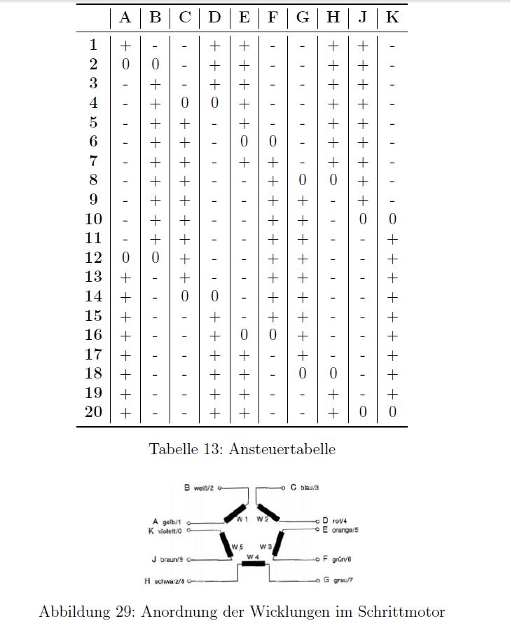

Der Mikrocontroller hat die Hauptaufgabe die Schrittvorgaben für einen
Schrittmotor zu berechnen, was auch schon gut funktioniert. Die
Schrittfrequenz kann ich vergrößern bzw. verkleinern, indem ich das
MR0-Register von Timer0 verändere. Der Timer0_IRQHandler gibt die
entsprechende Schrittfrequenz für jeden Strang per GPIOs aus. Da ich in
naher Zukunft die Schrittfrequenz von ca. 50Hz bis hin zu 8kHz
hochfahren (Rampe) möchte, habe ich etwas mit dem MR0-Register
herumgespielt. Dabei habe ich den Wert von MR0 stetig verringt und dabei
jeweils die Schrittfrequenz mit einem Frequenzzähler gemessen. Die

An dieser Tabelle fiel mir sofort auf, dass die Auflösung im unteren
Frequenzbereich recht gut ist und im oberen Frequenzbereich immer
schlechter wird. Beispielsweise stehen für die Frequenzen zwischen
6,25Hz und 9Hz 3000 MR0-Werte zur Verfügung, während zwischen 2500Hz und
5000Hz nur 23 MR0-Werte zur Verfügung stehen. Wie kann ich die Auflösung
im oberen Frequnenzbereich erhöhen?? Ich möchte gern Schrittfrequenzen
von 50 bis 8kHz mit einer Auflösung von min. 1Hz in allen Bereichen
erzeugen.

> Lookuptabelle verwenden.
Wenn ich 16 Werte in der Lookuptabelle adressieren will, brauche ich 3
MSB's von dem Phasenakku und wenn 32 Werte dann 4 Bits  usw...
In meinem Fall brauche ich genau 20 Werte, weil es sich um einen
fünfsträngiggen Schrittmotor, welcher mit 5 H-Brücken angesteuert wird,
handelt.
Die Ansteuertabelle habe ich angehängt. Das + steht für Strom in
positiver Richtung und das - für Strom in negativer Richtung. Diese
Tabelle ist in der ISR in der großen Case-Anweisung abgebildet.
Nun meine Frage:
Ist das DDS-Prinzip auch mit einer Lookuptabelle, welche 20 Werte
enthält, möglich?  Oder habt Ihr/du noch eine andere Idee?
Danke
von Marc P. (marcvonwindscooting)
> handelt.
Kopfkratz
Dann braucht's etwas Zusatzaufwand: oberste 5 bits fuer 32 moegliche
Werte nehmen und bei jedem Durchlauf durch die ISR (Phasenakku-Update)
diese 5 bits % 20 rechnen. Grob gesagt, musst Du den 'wrap-around'
selber machen und darfst nicht den 32-bit Ueberlauf passieren lassen.
Sonst bleibt alles gleich.
PS: einen coolen Motor hast Du da!
Oder gleich einen Schritt weiter gehen: 8 bit oder mehr lookup, dann
Sinus-Tabelle und den Motor mit 5 phasenverschobenen Sinus ansteuern.
Dann wird's richtig cool (Mikroschritt). Dann wirst Du den Motor nicht
mehr hoeren wenn er sich bewegt, Ehrenwort!
Eine 2x3-Phasen-Variante davon koennte ich Dir vielleicht ueberlassen.
Ich hab das schon mehrfach getan, auch noch zufaellig auf 'nem LPC17 .-)
