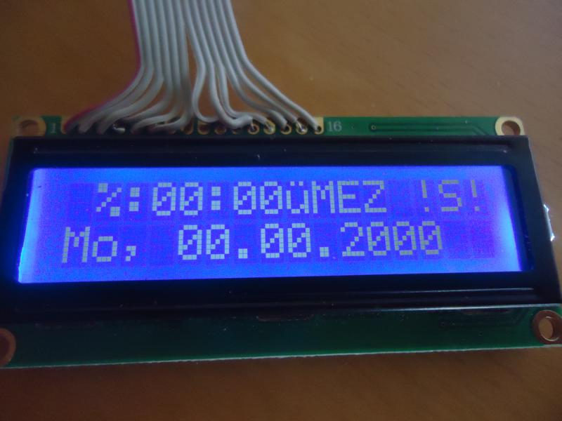

Ich versuche eine DCF77 Uhr mit einem LCD und einem Atmega32 zu bauen.
Ich habe diesen Code verwendet:
Beitrag "DCF-Uhr mit LCD in C"
Die Sekunde auf dem Display steigt jede Sekunde auf 1 an, dann wird auf
dem ganzen Display bei jeder Stelle ein Zeichen angezeigt das es gar
nicht gibt. Danach werden alle Zahlen wieder auf 0 resetet. Auserdem
flackert das Display ein wenig. Was muss ich tun damit es funktioniert?
PS:
Das Zeichen welches anzeigt ob DCF empfangen wurde ist auf ?.

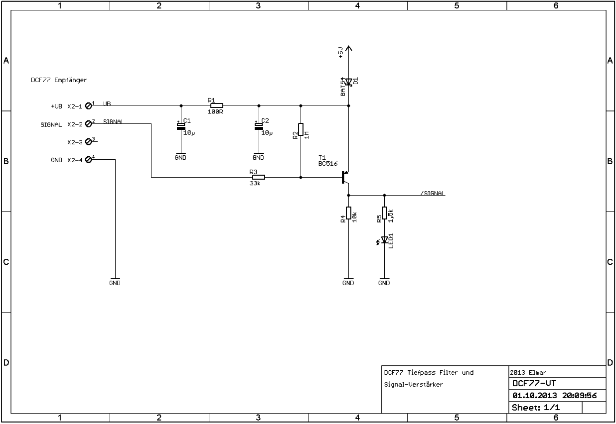

Einige DCF77 Empfänger benötigen eine extra Beschaltung, oder haben
einen eingeschränkten Spannungsbereich oder liefern zu wenig
Schaltstrom, oder es ist noch etwas anderes..

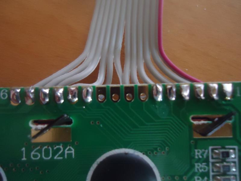

Als erstes würde ich einmal einen Verdrahtungsfehler am Display
vermuten.
Hast du vielleicht Stützkondensatoren eingespart? Oder ist deine
Stromversorgung wackelig?

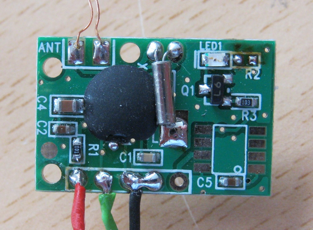

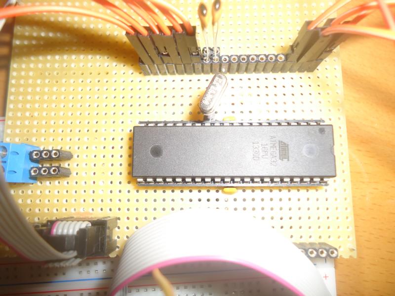

Ich verwende einen Atmega32 mit einem 16Mhz Quarz und 22P Kondensatoren.
Die Stromversorgung ist ein PPS 5330 von ELV. Display ist ein HD44780
LCD mit 2x16 Stellen.
Ich verwende den DCF Empfänger von Reichelt. Ich habe einen Attiny2313
so programmiert das er das Signal einliest und einmal normal und einmal
invertiert ausgibt. Dieser Teil müsste eigentlich funktionieren.

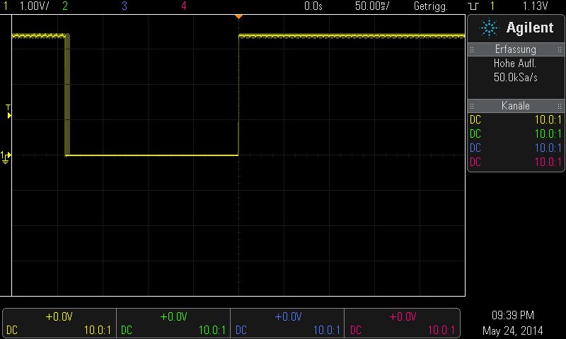

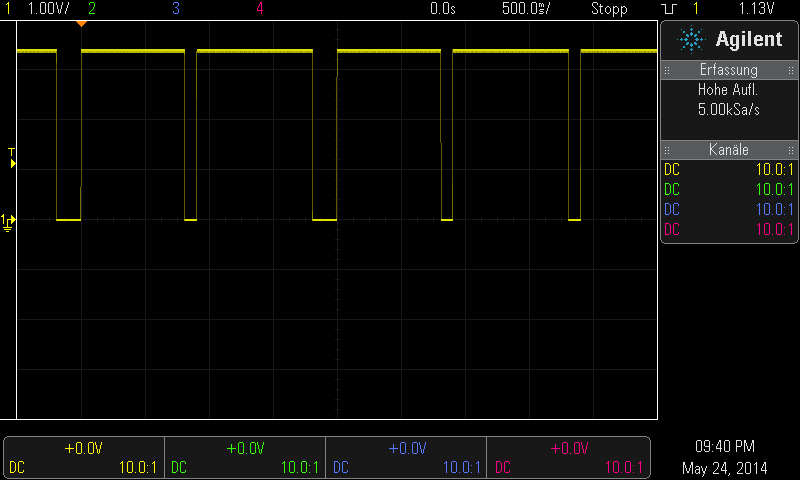

Uwe S. schrieb ich soll Informationen zu unter anderem dem Empfänger
liefern. Wenn man eine LED anschliessen kann man das kurze ausgehen
sehen. Außerdem sehe ich auch mit dem Oszilloskop das das Signal
eigentlich richtig sein müsste.

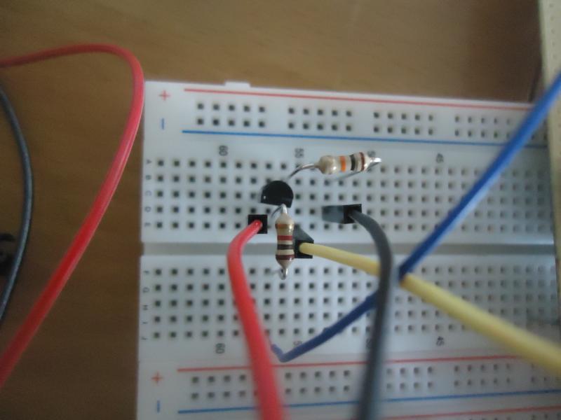

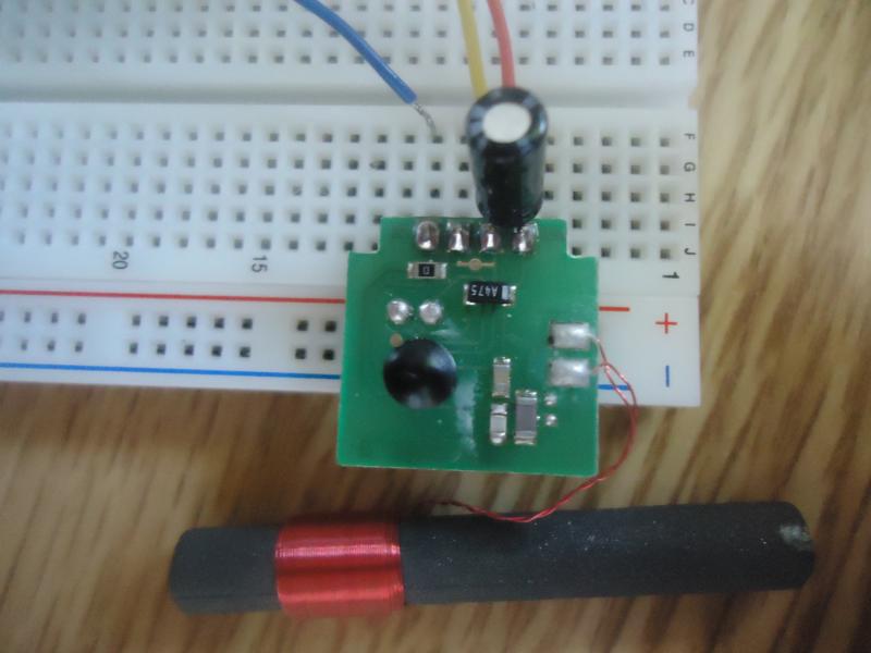

Das DCF Modul ist so angeschlossen:
Pin 1: +5V
Pin 2: GND
Pin 3: Offen (ist auf der Platine mit GND verbunden)
Pin 4: geht zum Attiny
Nein, ich habe es direkt an das Netzteil angeschlossen.
Nein, ich habe anstelle von Transistoren den Attiny genommen.

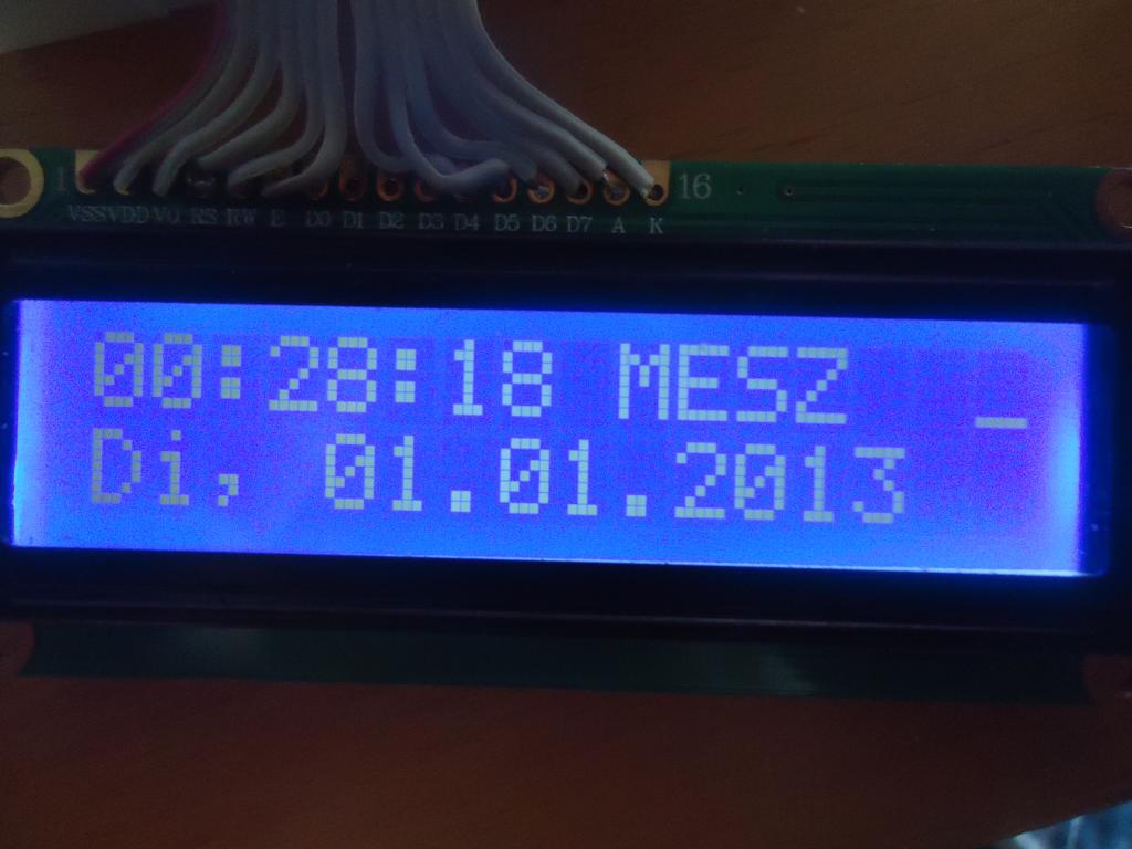

Ich habe nun alles so eingerichtet und geflasht.
Nach dem Copyright ist alles auf null. Die DCF Synchronisations Led
leuchtet dauerhaft und die DCF Puls Led blinkt immer wieder kurz auf. In
der Oberen Rechten Ecke hat es 2 Striche am Boden. Bei dem der links ist
steht ein S und manchmal auch dieser Unterstrich. Beim Unterstrich ganz
rechts blinkt ab und an ein ! auf.
Ich habe den Schalter so eingestellt das er dauerhaft leitend ist.
Wie lange sollte es dauern bis es Synchronisiert ist?
von Uwe (de0508)
Hallo Walter,
was Du beschreibst klingt gut, den MEZ/ UTC Schalter benötigen i.A. nur
die Funkamateure.

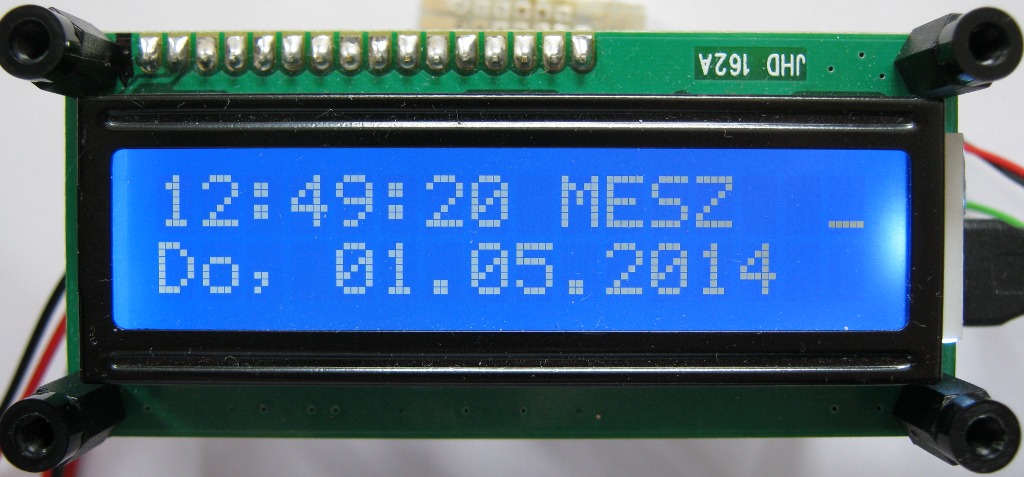

Auf dem LCD zeigt "S" die aktuelle Synchronisierung auf den DCF77 Frame
an, nach erfolgreicher Synchronisierung sieht man "_".
Rechts daneben siehst Du mit "_" kein Impulse und mit "!" signalisiert
einen DCF77 Impulse, die Zeitdauern sind 100ms = SPACE und 200ms = MARK
Signal.
Die Sync. kann nach 3 Minuten abgeschlossen sein. Hängt von deinem DCF77
Modul, der Senderfeldstärke, allg. HF Störungen und Störungen auf der
Versorgungsspannung ab.
Bitte stelle noch ein Video von, einschalten bis zur Anzeige der Zeit
bei youtube ein.
Danach sollte wir auch deinen Aufbau sehen können.
 Danke.
Link

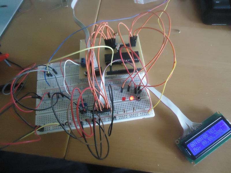

Die Schaltung ist erst auf dem Steckbrett aufgebaut. Ein Video kann ich
im Moment schlecht machen. Ich kann allerdings ein paar Fotos machen.

von Walter (Gast)

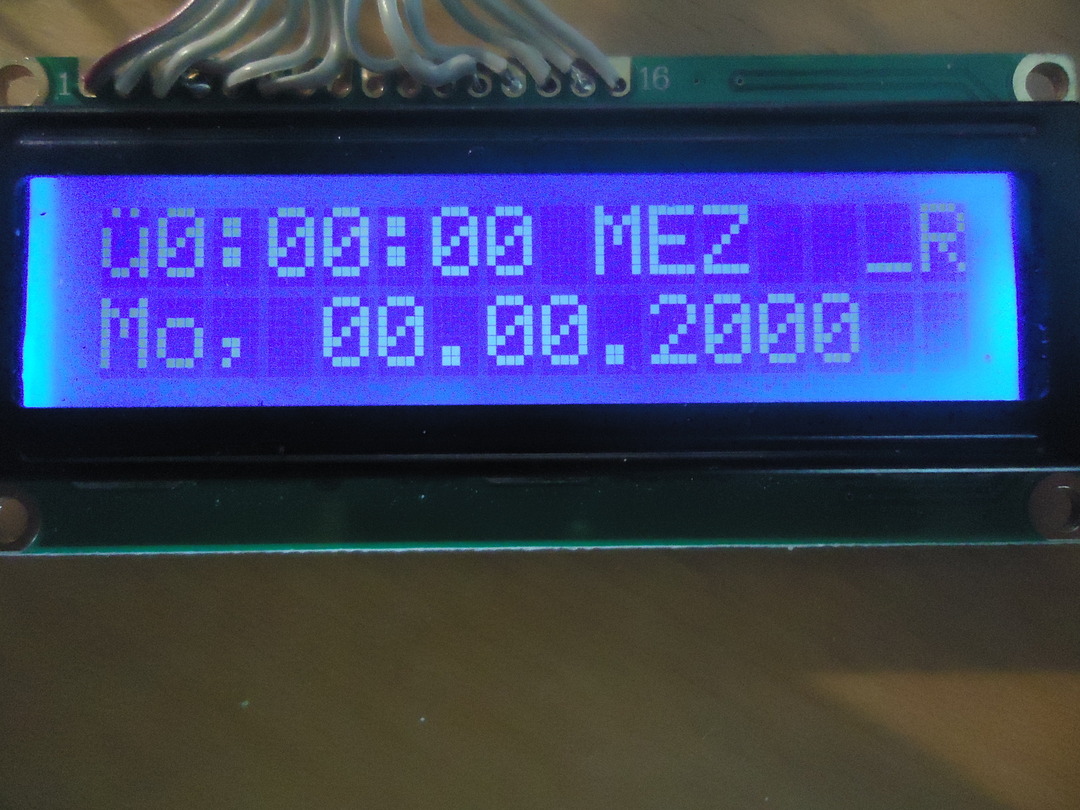

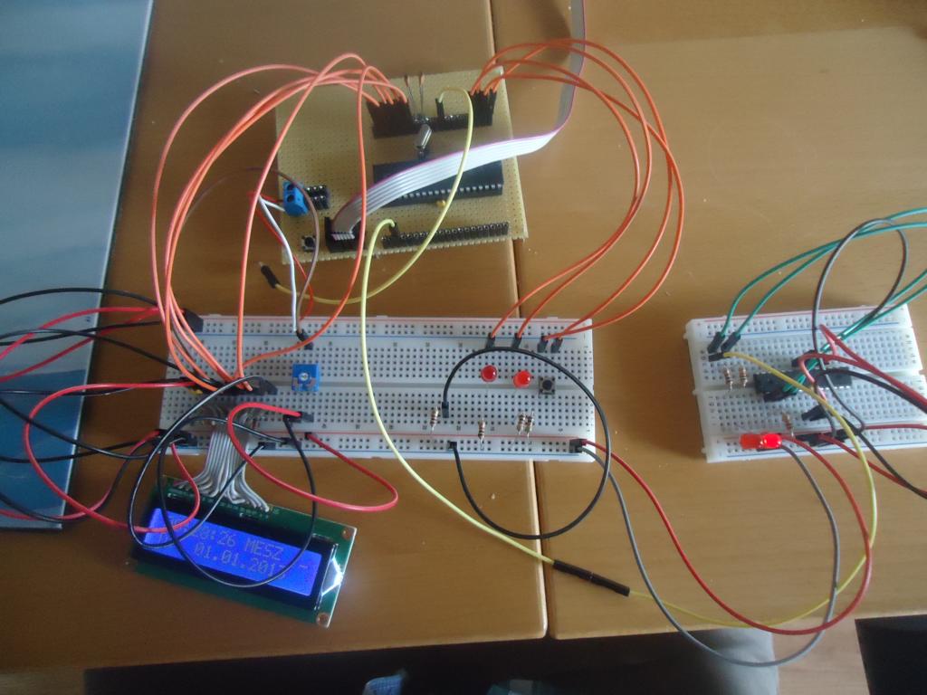

Ich habe ein Foto des LCDs angehängt. Was bedeutet dieses _R?
von Uwe (de0508)
Hallo Walter,
dein Display zeigt Müll an, kann an der Leitungslänge des Kabels, an

von Uwe (de0508)

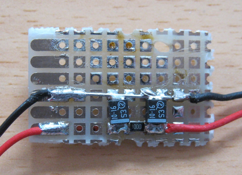

Hallo Walter,
für das DCF77 Modul sind wahrscheinlich noch einige Klimmzüge notwendig.
Siehe:
Beitrag "Re: DCF Uhr mit LCD"
Ich habe das bei meinem englischen DCF77 Modul so gelöst.
Siehe 05-dcf77_crc-filter.jpg und 04-dcf77_empfaenger.jpg.
Im Netz findet man auch für Dein Modul entsprechende Vorschläge.
Evtl. reicht schon dieser von dcf77vt.png aus.
von Teo D. (teoderix)
Ich fände auch mal die Lötung am LCD interessant und vom restlichen
Aufbau aber bitte nich wieder ein 5MB Bild!
Die Länge des Kabel sehe ich unkritischer, hatte noch keines das sich
über 50cm beklagt hätte.
von Walter (Gast)
Hi
Ich habe nun ein paar Fotos angehängt.
von Uwe (de0508)
Hallo Walter,
sag nur der attiny2313 liegt auch noch auf der DCF77 Signal ?
von Walter (Gast)
Edit:

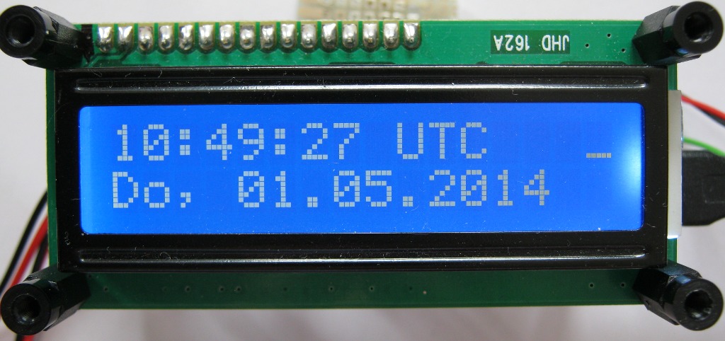

Das erste Foto ist eine alte Version. Der qC unten links ist nun durch
einen NPN Transistor ersetzt. (siehe Foto 4)

von Walter (Gast)
@Uwe S.
Den DCF77 Empfänger habe ich nun auf ein eigenes Steckbrett montiert.
Dieses steht am Fenster. (Bild 2)
Da Du dich sicher nicht verstöpselt hast, kann's nur an der Lötung
liegen. Zeig mal die Rückseiten.

von Walter (Gast)
@Teo Derix
Ich habe dir ein Bild mit der Unterseite angehängt.

von Walter (Gast)
@Uwe S.
Ich habe deine Schaltung eingebaut. Es funktioniert immer noch nicht.
die Antenne habe ich nach Norden ausgerichtet. Das DCF Modul ist ca. 3M
vom PC entfernt.

von Uwe (de0508)
Hallo Walter,
oben ist ein Bild davon, und dieser Händler ist auch bei Ebay vertreten,
hat natürlich auch einen Onlineshop in UK.
http://www.ebay.de/itm/231053879588
Wichtig die LED muss entlötet werden !

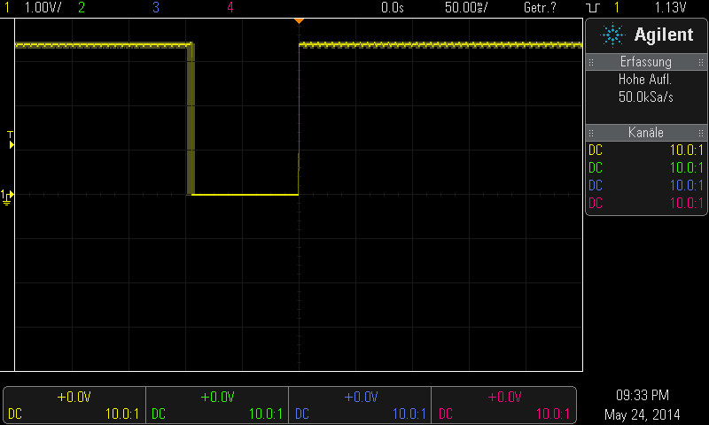

von John (Gast)
Ich verwende auch das Modul von Reichelt.
Im Anhang sind ein paar Messungen die ich gerade durchgeführt habe. Die
Einzelimpulse sind Aufzeichnungen von einigen Minuten.
gemessene Impulslängen 100ms: 91ms…98ms
                       200ms: 186ms…192ms
Meine Entfernung zum Sender beträgt ca. 200km.
Wie sieht das Signal bei Dir aus?

von Asko B. (dg2brs)
Teo Derix schrieb:
> Jo, aber das kann doch nicht der Grund sein für solch eine Anzeige!
Wenn ich das auf dem Bild richtig erkennen kann,
dann verwendest Du als Flachbandkabel die starre "Drahtversion".
Ich hatte mir damit auch schon einmal Fehler eingehandelt.
Mit Schneidklemmverbindern ja kein Problem.
Aber beim loeten dann doch.
Kalte Loetstellen, Kabelbruch beim bewegen usw.
Seitdem nehme ich grundsaetzlich fuer sowas nur noch
die "Litzenversion".
Die macht zwar mehr arbeit beim verdrillen und verzinnen,
aber ich kann sicher sein, das da alles haelt und leitet
wie es soll.
Tausch mal das Kabel aus, oder kontaktier das
Display mit Stiften direkt am Breadboard.
Es muss jetzt nicht die Ursache sein, koennte aber sein.
Gruss Asko.

von Karl H. (kbuchegg)
Wenn auf einer DCF Uhr an einer Stelle des Displays Zeichen auftauchen,
die dort nicht sein sollten (wie zb ein "_R" in der rechten oberen Ecke)
und sich eine derartige Ausgabe auch nicht im Code finden lässt, dann
hat das alles erst mal nicht das Geringste mit DCF an sich zu tun.
Wer hier im DCF Modul das Problem sucht, sucht ganz einfach an der
vollkommen falschen Stelle. Lass das DCF weg, schreib eine Ausgabe, die
24 STunden lang das LCD mit Ausgaben malträtiert. Dann gibt es 2
Möglichkeiten:
entweder da passiert gar nichts Ungewöhnliches, dann ist das ein Hinweis
darauf, dass im Originalprogramm ein Fehler drinnen ist, der sich bei
ihm eben so zeigt.
Oder man hat dort genau das gleiche Problem mit dem LCD. Dann ist das
ein Hinweis darauf, dass entweder in den LCD Routinen oder in der
Verkabelung des LCD oder überhaupt generell in der Hardware noch ein
Wurm sitzt.
Aber eines ist sicher: Mit dem DCF Empfänger hat das alles nicht da
geringste zu tun. Der liefert entweder die Pulse oder er liefert sie
nicht. Liefert er nichts, dann läuft die Software-Uhr nicht - aber die
Software kritzelt keine seltsamen Zeichen in eine Ecke des LCD, deren
Ausgaben sich nicht im Programm finden lassen.

Ich habe nun ein Programm geschrieben welches das LCD Testen sollte:

Es funktioniert gut. Es läuft nun ein paar Stunden. (Ich war nicht immer
dabei)

von Walter P. (walter_pf)
Ich habe noch ein paar Fotos angehängt wie es aktuell aussieht.

Die Synchronisation mit dem DCF Empfänger funktioniert noch nicht.
Deshalb ist sie am Simulator angeschlossen. (Die Schaltung unten rechts)
Sobald alles funktioniert werde ich ein Video machen.

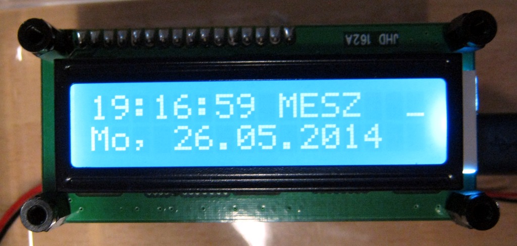

von Uwe (de0508)
da es meine Software ist, hier ein Bild mit der aktuellen Uhrzeit.
Die Hardware ist nur eine andere Atmega32U4 Breakout-Board.
http://www.ehajo.de/baus%C3%A4tze/bedrahtete-baus%C3%A4tze/atmega32u4-breakout-board.html
Weitere Infos dazu findet man Oben.
Die Software für den Atmega32U4 unterscheidet sich nur in den
verwendeten Timern - ich nutze Timer0 und Timer3 - der LCD Portbelegung;
dessen Timing 50µs Wartezeit, dem DCF77 und dem MEZ/MESZ - UTC Eingang.
Hi
Die Uhr hat sich nun Synchronisiert!

Hast du AVCC angeschlossen? Mittlerweile muss man hier ja zum
letzten Strohhalm greifen.
von Uwe (de0508)
Hallo Holger,
das ist eine Idee und auch i.a. wichtig AVcc zu beachten.
Das Datenblatt des atMega32 schreibt hierzu:
//AVCC is the supply voltage pin for Port A and the A/D Converter. It
should be externally connected to VCC, even if the ADC is not used. If
the ADC is used, it should be connected to VCC through a low-pass
filter.//
Port A wird nicht verwendet.
