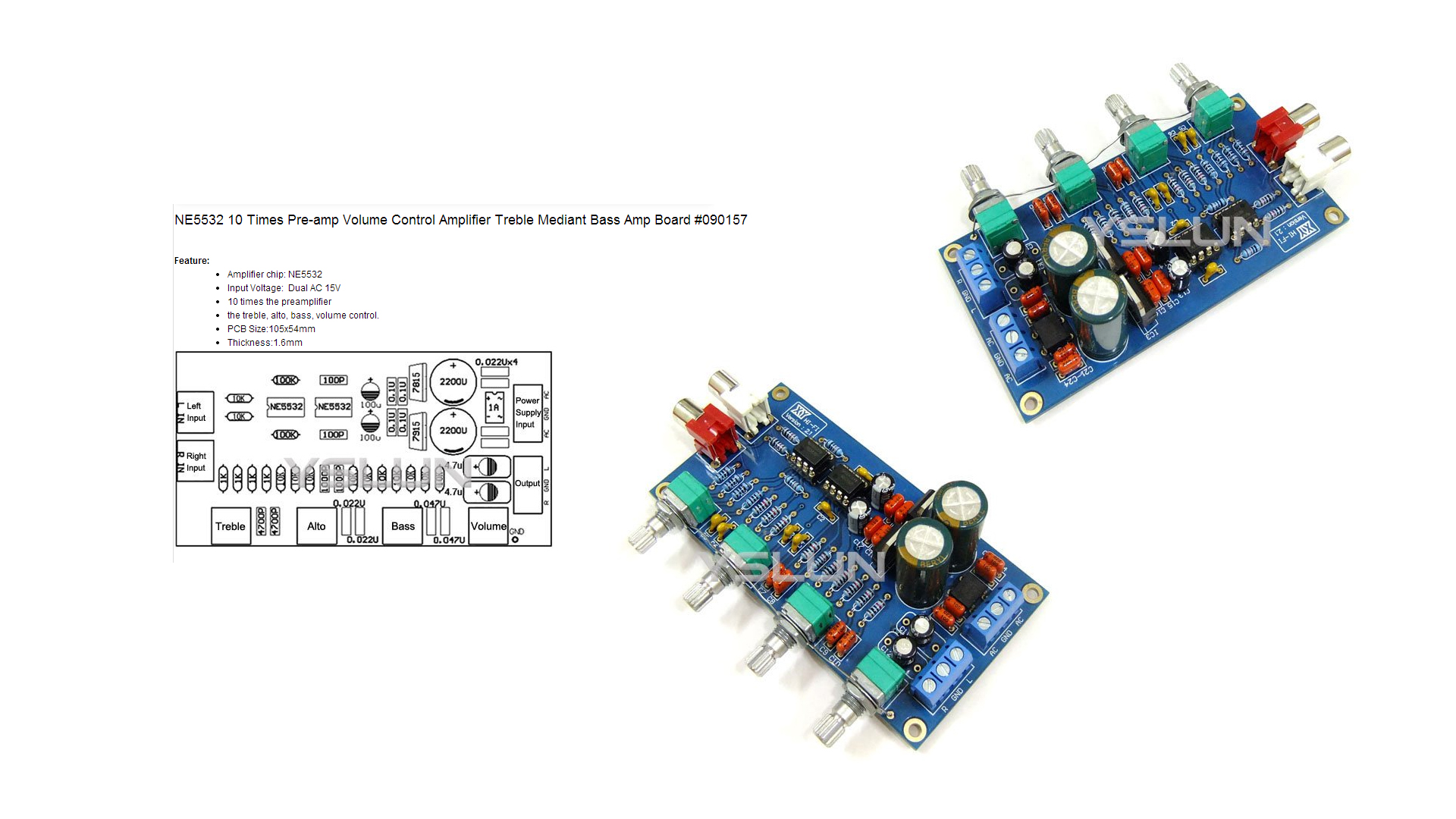

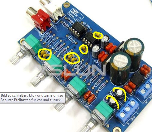

Ich bin Einsteiger, sage ich ehrlich vorab. Weswegen ich mir zuerst
einem kleinen Projekt widme. Habe eine EQ Platine die ich als Vorstufe
benützen will. Es hat eine 3fach Klangregelung und Lautstärke. Ausgäne
sind bereits als Cinch ausgeführt. Meine bescheidenen Fragen:
Welches Schaltnetzteil/Adapter benötige ich mindesten, 15V...? wieviel
Ampere bzw. Watt...? Und wie schließe ich das Stereo Eingangssignal von
meiner Soundkarte hier an (Cinch L/R Stereo) Jede einzelne Cinch Buchse
hat ja zwei Adern (Plus und Minus), so müßten doch auf dem Board für L/R
Eingänge je zwei Lötstellen vorhanden sein? es sind aber nur dreii
vorhanden, L/ground/R. Bin etwas irritiert?
Danke euch, MJ

Diese Fragen sollte dir eigentlich der Hersteller der Vorstufe
beantworten!
Du benötigst kein Netzteil sondern einen Trafo mit 2x15V. Viel Leistung
muss der nicht liefern, denn das ist ja kein Lesitungsverstärker den Du
da hast! Das Eingangssignal schließt Du an die Cinchbuchsen an, das sind
die Eingänge! Und an der dreipolige Schraubklemme (L/GND/R) kommt dein
Ausgangssignal raus (GND ist für beide gleich).

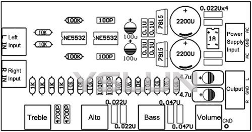

von MaWin (Gast)
Nico liegt mit dem Trafo richtig, allerdings will ein 7815/7915 um die
15V zur Verfügung stellen zu können eher einen 18V Trafo. Da der Trafo
jedoch fast im Leerlauf betrieben wird, kann auch ein 15V Trafo
ausreichen, zumindest wenn die Netzspannung nicht gerade an der unteren
Toleranz von 230V-10% rumtorkelt.
Verwendet man ein Doppel-Netzteil mit 2 x 15V, muss man Gleichrichter,
Siedelkos und Spannungsregler auf der Platine weglassen (überbrücken).
Lässt man die drauf, benötigt man zumindest ein 2 x 18V
Gleichspannungsnetzteil.
Egal welche, Netzteile sind immer teurer als bloss ein Trafo. Allerdings
gehört zum Trafo ein Netztschalter, eine Sicherung, eventuell eine
Kontrolleuchte und ein Netzkabel und natürlich ein Gehäuse um den
Berührschutz zu 230V auch bei mehrmaligem Runterfallen des Geräts
sicherzustellen. Allso innendrin alles was 230V führt noch mal mit
Kunststoff isolieren.

von Nico (nico123)
Ich wusste nicht das auf dem Vorverstärker ein 7815/7915 drauf sind!
Woher weißt Du das? Ich hatte nur die "Dual-AC 15V" auf dem Bild
gelesen.
edit: Habs grad auf dem Bild gefunden, hast natürlich recht MaWin!
von Andreas L. (andi84)
> gelesen.
Das steht in dem von dir geposteten Bild, genauer in der Schemazeichung
links oben auf den ebiden TO220-Bauteilen neben dem Gleichrichter.
EDIT: Will natürlich sagen RECHTS oben
von Nico (nico123)
Das Bild ist nicht von mir! ;-)
Aber ich habs jetzt auch gefunden.
Dann sollte die Gleichspannung aus den Netzteilen mindestens 18V oder
man überbrückt Gleichrichter und Spannungsregler.
Eventuell wäre bei ein Ringkerntrafo besser geeignet, um das Projekt zu
versrogen, zumal da Ein- und Ausgänge schön Bastelfreundlich als Drähte
rauskommen:
http://www.reichelt.de/Ringkerntrafos/RKT-3018/3//index.html?ACTION=3&GROUPID=3321&ARTICLE=15276&SHOW=1&OFFSET=500&;
Allerdings ist der oben genannte 18VA-Trao und erst recht der
30VA-Ringkern mit Kanonen auf Spatzen und zwar um den Faktor zehn bis
zwanzig. Die Schaltung braucht vielleicht 2 Watt.
Was ginge wäre eventuell ein Steckernetzteil mit 18..24VAC.
Durch den Brückengleichrichter funktioniert das tendenziell auch noch
mit nur einer Wechselspannung. Allerdings dürfte dann etwas mehr Brumm
überlagert sein, was aber je nach dem, wie groß die Elkos auf dem Board
sind, nicht weiter auffallen dürfte.
Den einen Anschluss des Netzteils hängt man dann an "GND", den anderen
an beide AC-Anschlüsse.
Spontan finde ich dabei das hier, das hat aber nur 12VAC am Ausgang:
http://www.pollin.de/shop/dt/MzU4OTQ2OTk-/Stromversorgung/Netzgeraete/Steckernetzgeraete/Steckernetzteil_FRIWO_FW6299_12_V_0_5_A.html
Macht aber nicht wirklich was, wenn man die 7815 und 7915  zB durch 7809
und 7909 austauscht, das reicht für die Anwendung eigentlich auch aus.
So hoch sind die Signalpegel da nicht, dass man wirklich 15V braucht.
Grüße
Andreas

Hallo Andreas,
danke für die vielen und auch in eine etwas andere Richtung gehenden
Infos"
Ich habe das Board mehrmals bestellt, war auch nicht teuer. Und würde
zwei Varuianten bauen wollen, einmal so gut es geht, also das max. an
Sound rausholen wollen, und einmal als Sparvariante, also so das es gut
und ohne deutliches Rauschen/Brummen funktioniert.
Ringkerntrafos sind ja auch in teuren Endstufen verbaut..., wird das
Signal dann etwas hochwertiger rauskommen? Das Netzteil das du gefunden
hast wäre natürliche sehr günstige Variante, also braucht man nicht
dringend ein Dual Netzteil? Würde auch ein DC 24V Netzteil geheaber
eventuell doch, bei der ersten Variante und um das Soundergebnis zu
verbessern...? Denkst du das das Board eher Schrott ist oder durchaus
gut klingen kann?
Danke, MJ
von ArnoR (Gast)
Nein, denn es fehlt der Mittelpunkt (= die Masse). Das Massepotential
wird zwar statisch meist nur mit wenig Strom belastet (der Differenz aus
den Versorgungsströmen von +Vcc und -Vcc), aber das kleinste bißchen
reicht, um das Potential so zu verschieben, dass die OPV nicht mehr
vernünftig arbeiten. Es hat vermutlich schon seinen Grund, dass die
Schaltung eine symmetrische ~Spannung erwartet.

von MaWin (Gast)
> wird das Signal dann etwas hochwertiger rauskommen?
Nein, Ringkern ist Unsinn, viel zu gross. Damit ist sein magnetisches
Streufeld auch nicht mehr klein.
Bau es ordentlich, bau es in ein Gehäuse, nicht das billigste wenn es
lange leben soll. Wenn es nur ein Modul ist, bau auch wieder
Chinch-Ausgangsbuchsen dran.
Wenn es zusammen mit anderen in ein Gehäuse kommt, kannst du auch die
Elkos an den Ausgängen weglassen/überbrücken, denn die nächste Stufe hat
einen Eingangskondensator.
Ersetze die gelben Keramikkondensatoren im Signalweg durch
Folienkondensatoren.
Das reicht dann schon, ob du dann noch die NE5532 gegen was besseres
ersetzt, wird niemand bemerken, also lass sie drin.

von MaWin (Gast)
> keinen Schimmer habe wie ich das anstellen soll
Die gelb eingekreisten Bauteile gegen beispielsweise Wima MKS mit
gleichem Kapazitätswert und mindestens 35V Spannung ersetzen.
Die beiden gelben Brücken setzen überbrücken die Elkos, falls der
Ausgang nicht nach aussen geht.
Das ist alles was man tun kann, wenn man die Schaltung verbessern will.
Verstehe, aber was genau meinst du mit "Schaltung verbessern" ? Was
genau bringt das...?  Ist es überhaupt relevant? Den Sound wir es ja
nicht verändern, oder ?

von ArnoR (Gast)
> maWin hat nur erklärt was ausgetauscht werden soll,
> aber nicht erklärt welches Teil welchen Einfluss auf den Sound ausüben
> könnte?
Das kannst du hier im Parallelthread nachlesen:
Beitrag "Kerkos schlecht für NF-Signalweg - aber für HF-Signalweg ok?"

von ArnoR (Gast)
Statler schrieb:
>> ...ist mir ehrlich gesagt zu viel Voodoo", also eher vernachlässigbar
>> auf diesem Low Price Niveau denk ich...(?
> Danke für diese Erkenntnis. Wie man sieht können selbst Jugendliche
> manchmal logisch denken.
Stimmt nur leider nicht. Im Gegensatz zu Koppelkondensatoren (die so
diemensioniert werden, dass über ihnen keine nennenswerte
Signalspannnung liegt) ist die Signalspannung über den
Filterkondensatoren in der Klangeinstellung sehr groß. Falls in der
Schaltung Klasse-2-Keramikkondensatoren verbaut wurden, treten genau all
die dort:
Beitrag "Re: Genauigkeit von 100nF Kondensatoren"
genannten negativen Effekte hörbar in Erscheinnung. Deshalb wäre es gut,
die vermutlich Klasse-2-Keramikkondensatoren durch Folie zu ersetzen.

von MaWin (Gast)
Nein, werden sie nicht, sie bestimmen normalerweise die untere
Grenzfrequenz, werden also bei 20Hz um 50% umgeladen.
Und Oberwellen sehen dann ganz unterschiedliche Kapazitätswerte, je nach
Vorspannung am Koppelkondensator.
Am AUSGANG einer Schaltung nimmt man oft zu grosse Kapazitätswerte, weil
man ja die Eingangsimpedanz der nachfolgenden Schaltun nicht kennt, so
daß dort manchmal Elkos sind. Die kann man aber weglassen, wenn man
weiss, daß die nachfolgende Stufe ebenfalls kondenstaorgetrennt ist.
von ArnoR (Gast)
Ja, den Fall meinte ich nun gerade nicht, sondern Frequenzbereiche
bzw. Dimensionierungen, bei denen eben nur vernachlässigbare Spannungen
anliegen. Endstufen sind oft auf 1Hz dimensioniert. Überhaupt würde ich
nur an einer geeigneten Stelle des Signalpfades mit einem (vernünftigen)
Koppel-C (bzw. Filter) die untere Grenzfrequenz festlegen und nicht in
allen/vielen Stufen "ein wenig".
