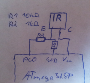

nicht 38kHz). Wollte mir dazu ein kleines Programm schreiben, das diese
Frequenz ermittelt, aber irgendwie funktioniert das nicht. Als
IR-Empfänger habe ich den Detektor aus den IR-Lichtschranken-Paaren von
Pollin genommen. Die meisten Werte liegen bei ca. 10000 => 16MHz/10000 =
1600Hz. Das liegt aber weit von 30 bis 70kHz entfernt ...

von c-hater (Gast)
Jonathan K. schrieb:
> Hab gedacht es sei nicht nötig, da es der erste Link ist, wenn man bei
> Google nach "ir lichtschranken paare" sucht, sorry; aber hier wäre
> gleich das Datenblatt: http://www.pollin.de/shop/downloads/D120592D.PDF
Na bitte, geht doch. Und nun noch die Schaltung, mit der du den Detektor
an den µC getüdert hast. Dann hättest du es doch schon im dritten Anlauf
tatsächlich geschafft, alle Informationen bereitzustellen, die man zur
Beurteilung der Funktionsfähigkeit deines Programms benötigt...
Frank M. schrieb:
> Am besten schickst
> Du mir auch die irmpconfig.h.
Ist im Anhang (für Linux- und Windoof-User).
EDIT: Sorry, dass es kein Eagle-Schaltplan ist, hatte vor paar Tagen ein
neues System installiert, und hab bisher Eagle noch nicht installiert.

von c-hater (Gast)
[handgemalter Scan]
Ohje...
Versuch's mal so:
Vcc
o---
     \C
       |--B
     /E
    -  o-----oPC0
  \| | Poti 10k
o---
GND
Poti so einstellen, daß der AVR an PC0 gerade so sicher Low sieht, wenn
keine FB sendet.
Am besten zur optischen Rückmeldung eine LED ansteuern, die leuchtet,
wenn an PC0 High gesehen wird.
Dann sieht man sehr schön bei langsamer Annäherung der aktiven FB an den
Sensor, wie die (je nach Code) entweder sichtbar rythmisch flackert oder
einfach nur konstant heller wird. Wenn der Punkt erreicht ist, an der
sie nicht mehr sichtbar heller leuchtet/flackert, ist der der optimale
Abstand zum Einlernen des Codes und zur Messung der Trägerfrequenz
gefunden. Das dürfte so bei einigen cm Abstand der Fall sein.
