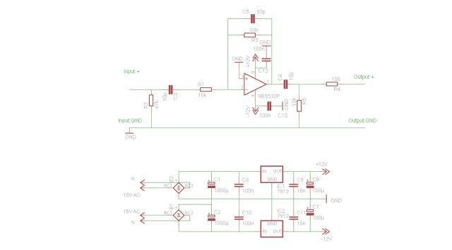

ich suche eine Schaltung für einen Stereo-Kopfhörerverstärker mit
angemessener Qualität. Hier im Forum gibt es den Artikel
Vorverstärker / Kopfhörerverstärker mit einer entsprechenden
Schaltung  auf Basis des NE5532 (Anhang kopiert von yfrog).
Kann ich den verwenden und (bei entsprechendem Layout) mit einem
brauchbaren Klang rechnen?
Ich würde R1 durch ein Log-Poti ersetzen und sonst alles wie im
Schaltplan in Stereo aufbauen.
Die Eigangssignale werden Line-Pegel haben. z.B. Cinch, o.Ä.
Die Spannungsversorgung wird etwa +/- 12V-15V haben, was im zulässigen
Bereich des 5532 liegt.
Bitte beachten: meine Studiokopfhörer haben bis zu 250 Ohm Impendanz.
Kommt bei diesen Werten noch genug heraus? Oder brauche ich mehr
Spannung&Verstärkung?
Wie sind eure praktischen Erfahrungen? Wass passiert, wenn man
schwächere Kopfhörer anschließt? Kann man die Lautstärke bei 80 Ohm oder
32 Ohm noch vernünftig einstellen? Oder wird das Poti dann eher zum
Schalter (aus/zu laut)?
Der NE5532 ist auf Grund des geringen Stroms den er liefern kann
vollkommen ungeeignet als Kopfhörerverstärker.
Je nach Qualitätsansprüchen (also dem Klirrfaktor den dein Kopfhörer
hat, kann so um 0.1% liegen) geht's vom TDA2822 über TS922/TS482 bis
TPA6120.

Der NE5532 ist m.W. für 600-Ohm-Lasten geeignet. M.E. müsste man
da drei parallel schalten können, um einen beim TE anscheinend
vorhandenen 250-Ohm-Hörer treiben zu können.
Gruss
Harald

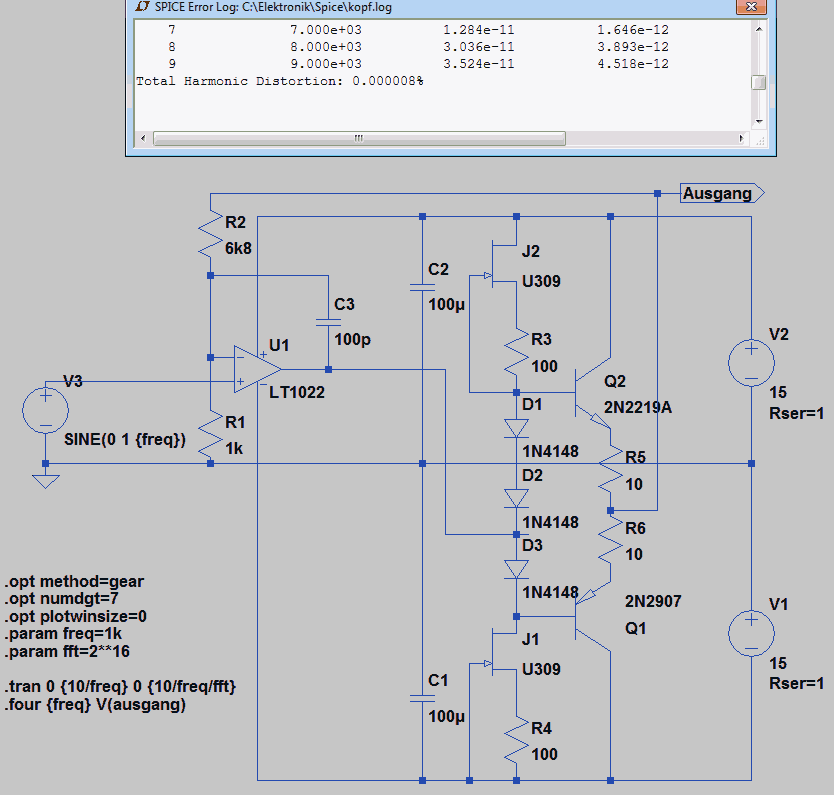

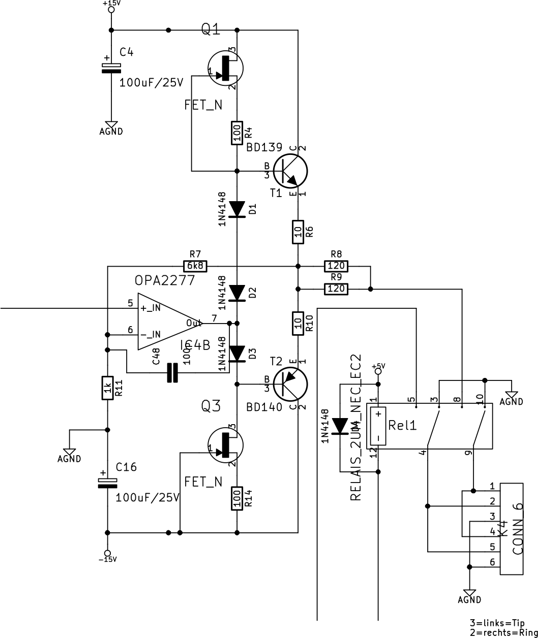

> diskret aufgebaut muss eigentlich nicht mehr sein.
Muss nicht, kann aber. Mein diskreter KHV klirrt (bis etwa 1Volt Ua)
laut TINA weniger als der LME49990.

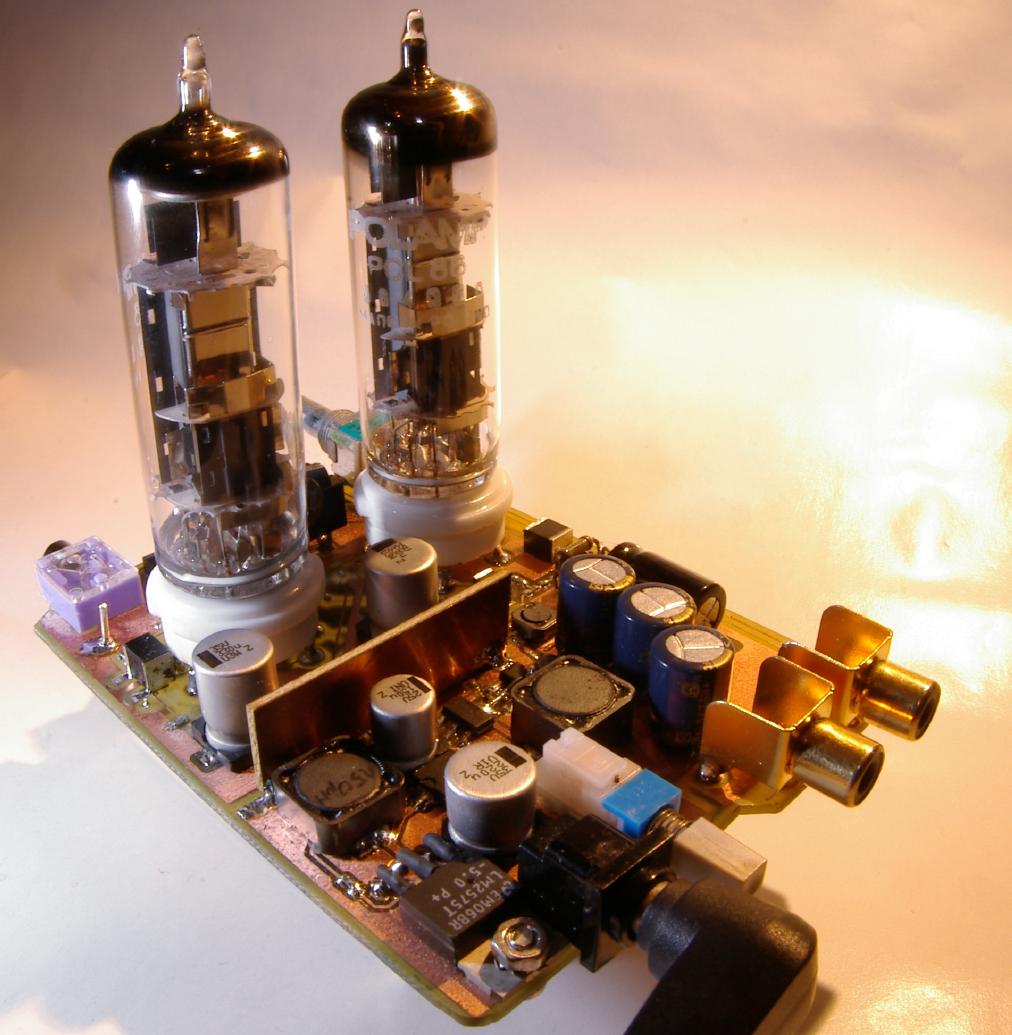

von Stefan M. (derwisch)
Bei Audiothemen gibt es so viele Meinungen wie es Ohren gibt.
Meine Kombination ist diese:
http://www.audiovalve.info/rkv/audiovalve%20rkv%20mark2.php
Und dazu einen Beyerdynamic DT990 Kopfhörer mit 600 Ohm.
Bisher passt das für meine Ohren so gut, dass jegliche Wiedergabe über
Lautsprecherboxen nicht dagegen anstinken kann.
Einen Röhrenverstärker als Beurteilungsmittel für Klang?
von Harald W. (wilhelms)
Das liegt dann weniger am Verstärker, sondern mehr am Kopfhörer. :-)
Nun, der beschriebene Verstärker scheint durchaus nicht schlecht
zu sein, zumal er ja auf einen Ausgangstrafo verzichtet. Allerdings
glaube ich nicht, das er besser als gute Transistorverstärker ist
und schliesslich ist der Aufwand fürs Netzteil doch deutlich grösser.
Ja, jedenfalls für meine Ohren ( wie erwähnt ).
Der Röhrenverstärker ist hervorragend geeignet, um so hochohmige
Kopfhörer anzusteuern.
Stimmt, bisher habe ich bei Kopfhörervergleichen immer wieder meinem
DT990 den Vorzug gegeben.
Aber wie gesagt, über Hörempfinden kann man nicht streiten.
Jeder hört anders.

Der Röhrenverstärker hat keinen Ausgangsübertrager ( siehe Link zu
"Audiovalve" )
Für einen Röhrenverstärker ist der recht glatt.
Klar, messtechnisch gibts bestimmt auch besseres, aber ich bin mir sehr
sicher, dass 98% aller akustischen Unzulänglichkeiten das menschliche
Gehör selbt mit sich bringt.
Selbst wenn beim Klirrfaktor noch eine Null mehr nach dem Komma steht,
nützt das am Ende recht wenig.

Stefan M. schrieb:
> Messen ist nicht gleich Hörempfinden.
> Ich schrob doch: "Für meine Ohren".
Ich finde den garnicht so schlecht. Die Röhren sind Bestandteil der
OPV-Rückkopplung, was deren Eigenheiten gerade bügelt und den gezeigten
Frequenzgang ermöglicht.
Schönes Teil.
Übrigens habe ich den Audiovalve MK2 nicht als Komplettgerät gekauft.
Wäre mir zu teuer, denn man weiß ja was eigentlich "nur" da drin ist.
Es gab mal ( gibt noch? ) ein Layout dafür, so dass eine Platine schnell
bestückt ist.
Bis auf den Netztrafo sind das alles Bauteile von der Stange.
Sieht bei mir natürlich nicht so hübsch aus, wie das Original.

von maxwaldo (Gast)
hier ein KH-Verstärker (Ausriss aus Gesamtschaltung) mit STandard
Bauteilen, braucht symmetrische (+-15V) Speisespannung. Endstufe wird
mit genügend Ruhestrom versorgt um im Klasse A Betrieb zu fahren, wird
deshalb etwas warm. (KK verwenden). Der Op Amp muss kein Multi Euro Burr
Brown sein. Ja, ich habe sogar schon einen TL072 verwendet, klingt
vielleicht etwas heller aber immer noch erste Klasse. Passt sich den
verschiedensten Lastimpedanzen an. Ich betreibe ihn seit etwa einem Jahr
an einem DT770 mit 600 Ohm Wandlern.

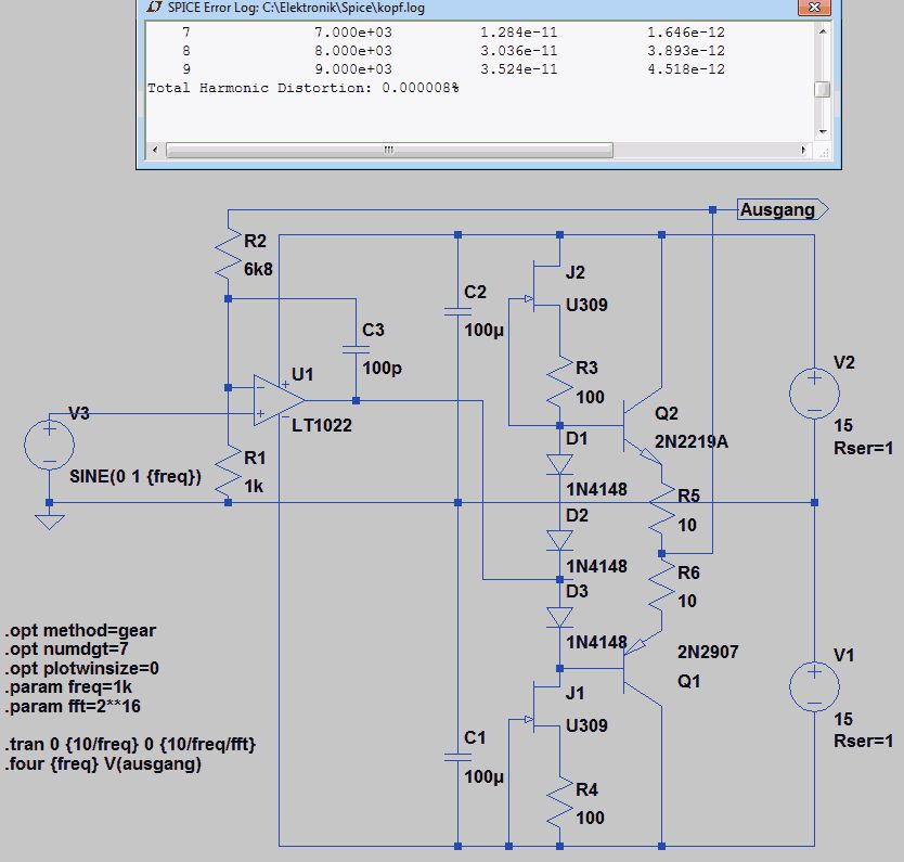

von MaWin (Gast)
> Bauteilen
Man könnte sagen, er schlägt sich ganz gut mit THD 0.000008%
(0.000013 an 600 Ohm),
und das obwohl ich bloss irgendwelche Bauteile verwendet habe.
Kurzschlussfest durch hohen Ausgangswiderstand der zugleich
die Lautsprärkeanpassung an unterschiedliche Kopfhörerimpedanzen
erledigt, allerdings keinen guten Dämpfungsfaktor bringt.
Durch die FET Konstantstromquellen nicht so weit aussteuerbar.

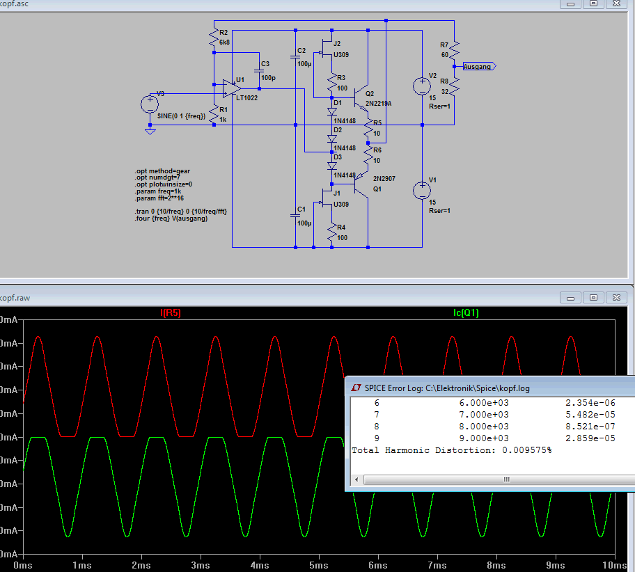

maxwaldo schrieb:
> Endstufe wird
Aber das stimmt nicht, denn belastet man mit 32 Ohm (über die
60 Ohm Ausgangsschutzwiderstand) statt 600 Ohm, dann geht die
Endstufe in Class B und der Klirr steigt auf 0.01%.

von Gerhard (Gast)
@MaWin: Ich schätze deine kompetenten Beiträge sonst sehr, aber du
willst doch nicht ernsthaft einen Klirrfaktor per Spice ermitteln?! Ich
bitte dich... Aufbauen, messen, wundern!
Man wird nur für sehr wenige Bauelemente für Klirrfaktormessungen
brauchbare SPICE-Modelle finden. Überhaupt weiß man selten ob ein
SPICE-Modelle überhaupt irgendwas taugt. DAS ist das Hauptproblem von
SPICE.

Der Vorteil an meinem Kopfhoererverstaerker mit Roehren ist neben dem
guten Klang natuerlich das sanfte Gluehen und eine gewisse
Lagerfeuerromantik. :-)
http://www.criseis.ruhr.de/roehre/bild5.jpg
Ausserdem muss man nach dem einschalten erstmal eine Minute warten bis
die Roehren warm sind und die Anodenspannung zugeschaltet wird. Das
sorgt fuer kontemplative Entspannung die jedem VHS Zen-yoga-Kurs
ueberlegen ist!
Olaf
