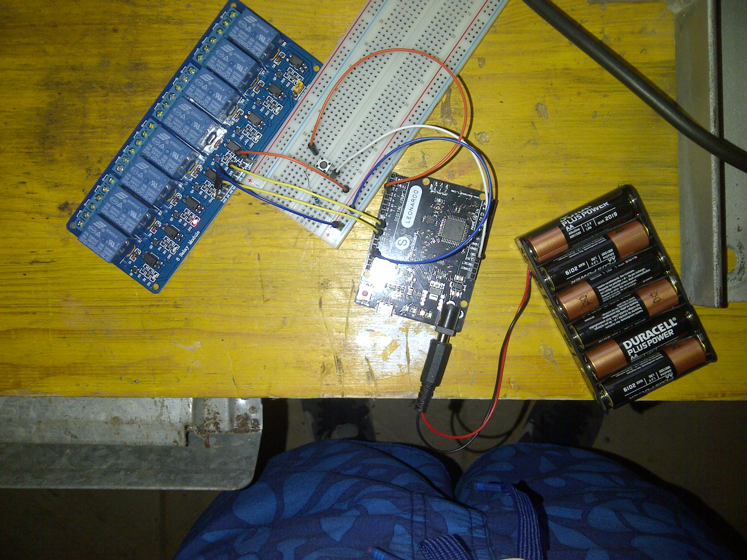

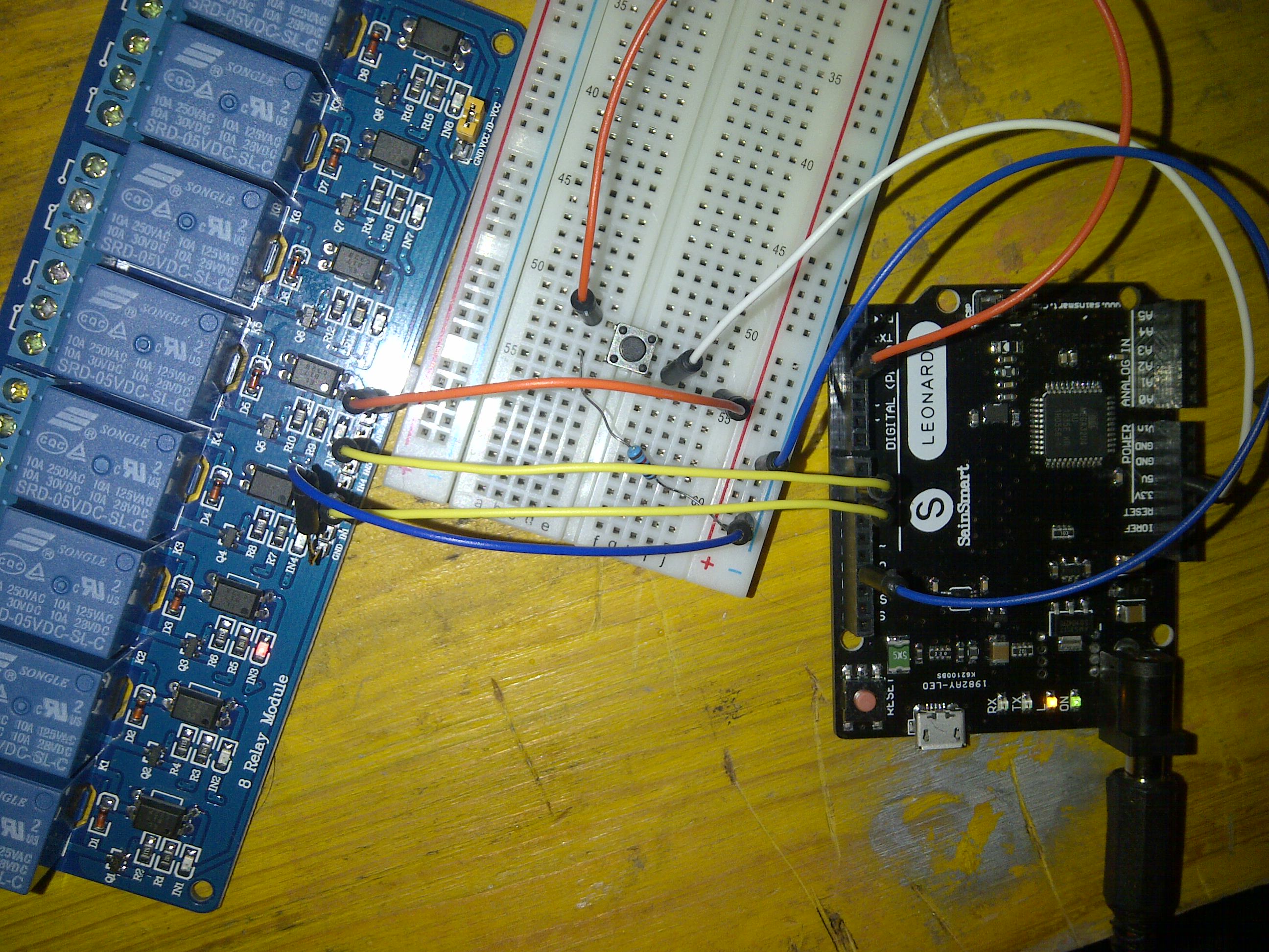

Hallo Forum.
Ich will mit einem Saint Smart Leonardo R3 über ein 5V - Relaisboard (8
Relais) Magnetventile schalten. Das Programm funktioniert auch
einwandfrei. Nur wenn ich das Magnetventil:
http://www.magnetventile-shop.de/elektro-magnetventil-10mm-nc-direktgesteuert.html
dranhänge geht es nicht so wie gewünscht. Das Relais schaltet
willkürlich oder bleibt hängen oder schaltet hin und her. Wenn ich die
230 V wieder abhänge geht das Relais wie gewünscht?
BITTE UM HILFE!

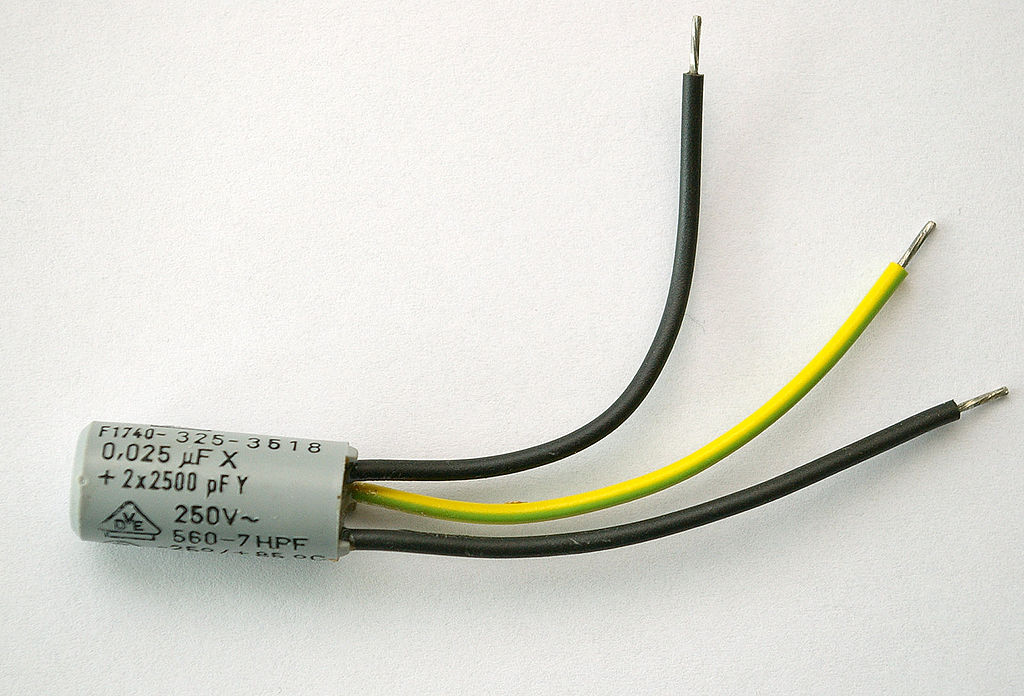

von Reinhard #. (gruebler)
Du brauchst eine Entstörung
mit X-Y-Kondensatoren parallel
zum Magnetventile.
von Udo S. (urschmitt)
Siehe Snubber

OH ok, also:
http://www.sainsmart.com/8-channel-dc-5v-relay-module-for-arduino-pic-arm-dsp-avr-msp430-ttl-logic.html
Schaltplan kann ich jetzt nicht machen aber das board wird einfach mit
GND und 5V vom controller versorgt und mit mit den pins beschaltet.
Wie schon erwähnt mit 230 V die magnetventile.
bilder kann ich später einstellen.

von tex (Gast)
Ggf. wurde bei dem Snubber-Vorschlag vergessen, dass Kondensatoren im
Wechselstromkreis etwas anderes bewirken, als im Gleichstrom-Kreis.
Die Ursache der Störung Deiner Schaltung heißt EMV. Dein Relais und Dein
Magnetventil verursachen EMV - Störungen in Deiner Elektronik. Das kommt
von fehlenden Masseflächen, unzureichender Menge an 10 und 100nF
Kondensatoren usw. Die Maßnahme, einen Entstörkondensator einzubauen
hilft im Moment des ersten Tests kurzfristig, langfristig stört jeder
Schaltvorgang, also z.B. das Licht einschalten, der Rasierapparat. der
Rasennäher vom Nachbarn ect.Deine Schaltung. Wer solche Schaltungen
baut, muss sich etwas tiefer mit der Materie beschäftigen.
Kleiner Tip: Eine Klöckner Easy- oder Siemens Logo Steuerung vermag ja
schließlich auch Dein Magnetventil ohne Entstörkondensator zu schalten,
ohne gleich alle Viere von sich zu strecken.

von hub5420 (Gast)
Jo Sko schrieb:
> tex schrieb:
>> Ein Snubber ist eine gute Lösung für Gleichstromkreise weil ein
>> Kondensator im Gleichstromkreis einen unendlich hohen Widerstand
>> darstellt. Im Wechselstromkreis ist der Kondensator ein kapazitiver
>> Widerstand durch den durchaus nicht zu wenig Strom fließt.
> Heisst?
Snubber sind z.B. bei der Ansteuerung von AC-Schützen gängige Praxis.
Nachteil eines Snubbers parallel zu den Kontakten ist der Ruhestrom, so
dass besonders bei kleinen Laststömen (wie deinem Magnetventil) die
Anordnung parallel zur Last vorteilhafter ist.
Die Induktivität kannst du durch Messen von Strom, Spannung und
DC-Widerstand bestimmen und daraus die passenden Werte für einen
gedämpften Schwingkreis berechnen.
Passende (die berechneten Werte sind nicht allzu eng zu sehen)
RC-Glieder gibt es auch fertig zu kaufen.
z.B. https://www.buerklin.com/default.asp?event=ShowArtikel%2870D5510%29
Kombinierte X/Y-Entstörkondensatoren ohne R sind dafür aber ungeeignet.
Die kann man zusätzlich, netzseitig vor deiner µC-Versorgung einbauen.

von Jo S. (timharrys)
Foto 2
Foto 2
Udo Schmitt schrieb:
> Wenn du den ersten Satz bei dem Relais Board meinst dann interpretiere
> ich:
> Das Relaisboard hat keine eigene Stromversorgung
Nein
> Das Relaisboard braucht etwa 15-20 mA pro geschaltetem Relais an Strom
> aus der Versorgung über die ansteuernde Rechnerplatine.
Wahrscheinlich
> Die Platine ist möglichst billig gemacht, hat die wenigstens Pufferelkos
> für die Spannungsversorgung drauf?
War recht günstig :)
von Karl H. (kbuchegg)
Jo Sko schrieb:
> Momentan versorge ich die
> Relaiskarte und den Arduino mit den Batterien.
Batterie?
Welche Batterie?
Karl Heinz schrieb:
> Batterie?
> Welche Batterie?
Mit 6 AA (1,5V) Batterien. Man sieht Sie auf den Fotos
Keine Ahnung ob das orangene kabel zum Rechner in einen Eingang geht,
oder ob damit ein Ausgangsport kurzgeschlossen wird. und ob der Taster
den Eingang dann auch wirklich auf High oder Low zieht.
Wenn der Taster falsch verdrahtet wäre und der Eingang dann in einem
Schaltzustand offen wäre könnte es das wilde Hin und Herschalten
erklären
Hast du Messmittel?
Ich würde jetzt erst mal die Spannungen am Eingang des µC messen (am
besten mit einem Oszi) und wenn das nichts bringt die
Versorgungsspannung des Relaisboards und die des Rechners.
> geht,
Geht auf Digital PIN 3
> erklären
> Hast du Messmittel?
Das erklärt aber nicht das die Schaltung ohne last funktioniert oder??

Nach dem Posting von Udo Schmitt "... dann liegt es am falschen
Anschluss des Tasters" habe ich mir nämlich mal Dein oben vom
Breadboard-Aufbau gepostetes Foto angesehen: Der Pull-Widerstand ist da
komplett falsch geschaltet und der Input-Pin ist "floatend".
