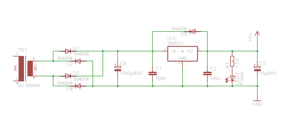

Hallo, könnte bitte jemand mit Erfahrung über meinen 5V Netzteil
Schaltplan schauen und prüfen ob der so in Ordnung wäre.
Die LED ist eine Low Coast LED mit 2mA, und an die Schaltung kommt ein
Atmega8 sowie ca.10 weitere Low Coast LEDs und 8 Optokoppler a 10mA und
natürlich diverse Kondensatoren und Widerstände.
Bin noch dabei den Rest zu zu erstellen.
Benötigt der 7805 einen Kühlkörper bei meine geplanten Schaltung?
Danke.
von Luca E. (derlucae98)
C3 würde ich größer machen, 1000µF für 20% Ripple bei 150mA.
Spannungsabfall am 7805 mal den maximalen Strom in Ampere, den die
Schaltung zieht, ergibt die Verlustleistung. Ist die Verlustleistung <1W
braucht der 7805 bei guter Belüftung keinen Kühlkörper.
Bsp.: 150mA
8 Volt nach Gleichrichtung: 8V*sqrt(2)-1,4V = 9,9V
Spannungsabfall am 7805: 9,9V - 5V = 4,9V
Verlustleistung: 4.9V*0.15A = 0,74W => der 7805 braucht keinen KK.

von Max H. (hartl192)
Ich würde einen 25V Elko einbauen
von MaWin (Gast)
Was soll er denn an Stro liefern ?
Der 8V/1A Trafo liefert bei 10 % Netzunterspannung 7.2V, Spitzenspannung
10,2V, die beiden 1N4007 kosten je 1V, bleiben 8.2V, und der 7805 will
zumindest 7.5V am Eingang sehen. Die 100uF halten die Spannung über die
1/100 Sekunde aber nur bis zu einem Strom von 7mA so lange ausreichend
hkonstentoch, na, wenn wir bei so geringem Strom von bloss 2V für den
7805 ausgehen reicht es für 13mA.
Du wolltest wohl mehr.
Dann brauchst du erst mal einen grösseren Siebelko. Bei 10000uF reicht
er immerhin für 0.7A, so viel kann der 8V/1A Trafo gar nicht liefern,
der wird bei einer Gleichstrombelastung von 600mA schon heiss genug
werden, die 10000uF sind also ausreichd. Mit einem 9V Trafo hättest du
mehr Luft und es täte ein kleinere Elko was durch den kleineren
Stromflusswinkel auch mehr Strom erlaubt. Aber bei deinem 8V Trafo ist
der Verlust klein, ca. 3 Watt schafft ein TO220 aber nicht ohne
Kühlblech, aber es reicht ein kleines, so 4 x 4 cm Alublech oder ein
gebogener Aufsteckkühlkörper.
Wenn du es selbst rechnen willst:
http://www.dse-faq.elektronik-kompendium.de/dse-faq.htm#F.9
Deine 2mA LED reicht nicht ganz um die 5mA Mindeststrom fliessen zu
lassen, es kann also sein, daß das Netzteil unbelastet mehr als 5V
liefert. Die Diode D5 ist überflüssig. Bei einem Kurzschluss wird dein
Trafo zu heiss, die Isolierung schmilzt, es wird noch heisser und fängt
eventuell Feuer. Wenn der Trafo keine eingewickelte
Übertemperatursicherung hat, sollte primär eine Feinsicherung dran. Da
reicht ja das kleinste was man kriegen kann, 100mAT oder 68mAT.

von Henri G. (hene42)
Hallo, ich wollte nicht gleich einen ... beginnen.
Das mit der Diode D5 hab ich an vielen Stellen im Netz gelesen, und
meiner Meinung nach ist Sie empfehlenswert.
Bei dem Trafo habe ich einen Printtransformator hier vor mir liegen
welchen ich nutzen wollte, aber nicht muss.
Ich habe auch noch einen Printtransformator mit 9V und 800mA hier
liegen, wenn der Besser ist würde ich natürlich auch diesen nehmen,
ansonsten müsste ich mir einen Bestellen (bitte Empfehlung).
Eine Sicherung haben beide eingebaut.
Danke.

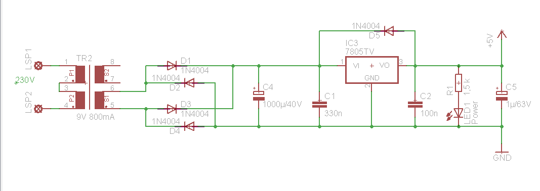

von spess53 (Gast)
Hi
Was irgendwer im Netz schreibt ist uninteressant. Maßgebend sind
Datenblätter.
Im Datenblatt vom ST steht:
Application with high capacitance loads and an output voltage greater
than 6 volts need an external diode ...
Beides trifft bei dir nicht zu.
Bei z.B. Fairchild und ON wird eine solche Diode nicht mal erwähnt.
MfG Spess

Lass die Diode da wo sie ist, nimm den 9V/800mA und wenn du keine
10000µF da hast, dann nimm wenigstens 1000µF. Am Ausgang würde ich auch
noch mal einen 10µF einbauen. Kommt aber drauf an wie weit der Ausgang
von der Schaltung entfernt ist. Schaden kann er nicht.

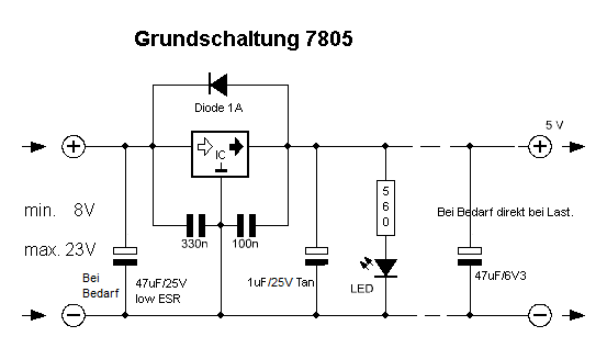

Auszug aus dem Elektronik Kompendium:
Zitat:
Die überlebenswichtige Rückfluss-Diode D1
Dem aufmerksamen Leser fällt sogleich die Diode D1 auf, welche zwischen
Ein- und Ausgang in Sperrrichtung geschaltet ist und er fragt sich wozu.
Falls der Zustand eintritt, dass auch nur schon für einen kurzen Moment
Uxx oder Ua grösser ist als Ue, dann verabschiedet sich der 78xx oder
der LM317 in die ewigen Elektronenjagdgründe. Dummerweise folgt durch
eine solche Zerstörung oft ein Kurzschluss zwischen Ein- und Ausgang des
Spannungsreglers. D.h. Uxx oder Ua entspricht Ue, was die Zerstörung der
an Uxx oder Ua angeschlossenen Schaltung zur Folge haben kann. Pech
gehabt. Ja, müsste aber nicht sein, wenn die Diode D1 einsetzt wird.
>>Ein sehr preiswerter Schutz mit so gut wie keinem Aufwand.<<
D1 sollte eine Kleinleistungs-Silizium-Diode sein. Mit einer preiswerten
1N4002 liegt man gerade richtig. Der Maximalstrom beträgt 1 A und die
Sperrspannung 100 V. Eine Kleinsignaldiode, wie z.B. 1N4148 oder 1N914,
wäre zu schwach und könnte selbst zerstört werden, im Falle eines
Stromrückflusses. Dies hätte dann die selben weiteren Zerstörungen zur
> Zitat:
Danke, dafür das du genau beim Thema bleibst und mir hilfst. Diesen
Artikel  hatte ich auch gelesen, darum die Diode.
Werde den 9V/800mA nehmen. Ich habe einen 1000µ/40V hier, würde der
funktionieren?
Hab 10µ/40V da, den würde ich nehmen.
Neuen Plan hab ich beigefügt, ist der jetzt besser/in Ordnung ?

von spess53 (Gast)
HI
Wem glaubst du eigentlich mehr: Den Herstellern, die es wissen oder
irgend welchen selbsternannten möchtegern Keksperten?
Seit ich 78xx benutze haben alle ohne diese Angstdiode problemlos
funktioniert.
MfG Spess
Ich wollte eigentlich nicht das hier alle so Diskutieren, sondern mir
einfach ein wenig helfen.
Die Diode, da bin ich mir sicher, kann aber muss nicht rein - beides
funktioniert, oder geht mir mit der Diode etwas kaputt?
So und nun ist mein Netzteil jetzt so in Ordnung oder nicht!
Danke.
von Jobst M. (jobstens-de)
Da steht auch viel Blödsinn. Wie im gesamten Netz.
Wie sollte es dazu kommen? Und wenn es dazu kommen kann, ist es auch
egal, ob der 7805 dabei stirbt und die Ausgangsspannung hoch geht, da
sie es offensichtlich sowieso kann.
Im übrigen ist in keiner meiner Schaltungen ohne diese Diode in den
letzten 35 Jahren etwas derartiges passiert.
Hätte ich überall eine Diode eingebaut, wäre dies mit Sicherheit teurer
gewesen, als mal eine komplette Schaltung zu ersetzen.
Bastler schrieb:
> Die 10μF speichern bei 5V grob die Energie, die die
> Innereien des 7805 rückwärts noch sicher überleben.
Die mir bekannten 7805 vertragen 5V rückwärts dauerhaft.
@TO: Bau die Diode mit ein oder nicht. Sie stört nicht, aber sie wird
Dir mit Sicherheit auch nichts bringen.
Und ich würde im Datenblatt des Herstellers nachsehen, was der machen
würde. In den meisten Fällen nämlich keinen 10µF Kondensator dort
hinsetzen.
Jobst
> hinsetzen.
ok. Das hab ich auch schon mal gelesen. Also wieder raus damit.
von Marian (phiarc) Benutzerseite
Bei 5 V kannst du sie sicher weglassen, gerade wenn du keinen
Kurzschluss am Eingang haben kannst.
von MaWin (Gast)
LM317-TO3 schrieb im Beitrag #3706705:
> Ja, nur die ewige Leier von "10 % Netzunterspannung" kann man sich unter
> bestimmten Voraussetzungen getrost schenken. Ich habe an meiner
> Steckdose NOCH NIE (in Jahren!!) bei sporadischen Messungen eine andere
> Spannung als rund 228 V~ gemessen.
Auch an deiner Steckdose sackt die Spannung ab, wenn du den Staubsauger
einschaltest. Deine AVR stürzen dann ab, meine nicht. Daher ist es
klüger mit den realen Toleranzen zu rechnen als mit Schönwetterzahlen.
Nicht bloss lesen, auch verstehen hättest du sollen um zu begreifen, daß
sie bei Reglern unter 7V Ausgangsspannung nutzlos und überflüssig ist.
Es gilt nicht ODER sondern UND: Mehr als 7V UND hohe Kapazität am
Ausgang UND Kurzschluss auf der Eingangsseite so daß der rückfliessende
Strom über 1A geht.
Dafür geht in dem Thread jetzt wieder endloses Rumgeschwafel der Leute
los, die nicht mal die Grundlagen kennen.
Marian B. schrieb:
> Müssten ca. 4 Volt sein.
7. Sagt der Hersteller.
von Lothar S. (loeti)
> Ich habe an meiner Steckdose NOCH NIE (in Jahren!!) bei sporadischen
> Messungen eine andere Spannung als rund 228 V~ gemessen. Spannungen
> unter 220V~ schon gar nicht.
Ich dafür, satte drei Jahre lang, in Nürnberg zu Spitzenlast-Zeiten
207V~.
Man kann Es sich also nicht schenken!
Ich würde daher empfehlen den 8V~ Trafo zu lassen*, die 1N4004 durch
BYV10-20 oder ähnliche 20V/1A-Schottky Dioden zu ersetzen und den
Ladekondensator auf 2.200µF/16V zu vergrößern (16V ist ausreichend).
Dann hat Der noch Reserven falls die Last durch eine nachträgliche
Erweiterung nochmalig steigt.
C1 sollte ein 330nF sein und C5 würde ich durch einen 1µF/25V (o. 2µ2F)
Tantal ersetzen. Siehe Anhang.
Grüße Löti
So soll es jetzt sein, bitte nicht über Trafo wundern - ist ok so.
Mit diesem Trafo würde ich einen M2 Gelichrichter bauen.
von MaWin (Gast)
Na ja, wir wissen nicht, ob die zweite Wicklung auch 9V/800mA hat oder
was völlig anderes.
Bisher hat er keine Sicherung und der Elko reicht für 400mA.
Was bedeutet M2 Gleichrichter?
Ja der Trafo hat ein 2tes mal 9V/800mA.
Wie groß sollte der Elko und Sicherung sein?
Danke.
P.S.: bin wirklich nur Hobbybastler...
von 123 (Gast)
Was ist eigentlich mit deinen Dioden los ? Die sehen irgendwie schlecht
angebunden aus ... !
habe auch noch 2 B40 Gleichrichter hier.
"m2 gleichrichter" Google. ERSTER Treffer.
https://de.wikipedia.org/wiki/Gleichrichter#Mittelpunktgleichrichter_.28M2.29
Bei den Dioden steht bei Eagle ganz klein "Spice Order1" und "Spice
Order2" keine Ahnung warum.
Jetzt bekomme ich langsam eine Krise.
Im Netz gibt es tausende von Schaltplänen für ein 5V Netzteil mit dem
7805 und über meinen Schaltplan welcher sich an die Mehrheit (sehr)
anschließt wird Diskutiert  ohne Ende.
Es muss doch möglich sein mit meiner Schaltung einen µC sowie 10 LEDs
und 8 Optokoppler mit Strom zu versorgen.
Wenn ich den C4 noch auf 2200µF erhöhen soll - ok dann mach ich das.
Wenn ich die Power LED wechseln soll auf eine mit mind. 10mA - ok dann
mach ich das.
Nur wenn jeder was anderes Sagt, dann weis ich selber nicht mehr was ich
machen soll.
Jetzt bitte richtig, wie wird es am besten sein. Danke.

Luca E. schrieb:
> Suche mal nach '1n400*' (ohne ')
hab ich, da kommt nur diese, welche...
Jobst M. schrieb:
> Lass Dich nicht verrückt machen. Bau das Ding einfach auf. Sicherung
> wäre in der Tat noch sinnvoll.
das werde ich jetzt auch machen...
Don't Worry, bau es einfach auf, so wie in Deinem letzten Schaltplan.
Es wird funktionieren, egal ob mit oder ohne Rückdiode.
> 7805
Im Zweifel sollte man sich immer an den Schaltplan im Datenblatt
des verwendeten ICs halten, wobei dieser die Wechselstromspeisung
natürlich nicht beinhaltet. Wenn Du Dich etwas gründlicher mit dem
Thema beschäftigen willst, lies dies:
Das kannst Du aber auch tun, nachdem Du Dein Netzteil nach Deinem
neuesten Schaltplan aufgebaut hast.
Ist jetzt erstmal nicht so schlimm. Das wird erst wichtig, wenn du ein
Layout erstellen willst.
Du kannst ja mal im Controlpanel unter Bibliotheken schauen, ob die
diode.lbr geladen ist.
Wolfgang schrieb:
> Erst wenn davon eine stirbt, entlädt sich das Lade-C schneller als der C
> am Reglerausgang.
Und selbt dann wird der Regler niemals kaputt gehen. Denn die Regler
sind intern so aufgebaut, dass bei ca. 7V die BE-Strecke des
Reglertransistors rückwärts zu leiten beginnt (einfach mal den internen
Schaltplan eines solchen Reglers ansehen).
Und selbst wenn Sie das tut, geht der Regler erst kaputt, wenn irgendwo
so viel Energie gespeichert ist, dass diese BE-Strecke überhitzt wird.
Der Regler geht dann also wegen des Stroms (und der daraus
resultierenden Leistung) kaputt, und nicht wegen einer "Überspannung".
Warum zur Hölle probiert das nicht einfach mal einer der
Supergau-Propheten hier aus? Dieses brotlose Nachgeplappere von
Allgemeinfloskeln kann einem schon mal auf den Seier gehen...
BTW: es gibt keine "Low Coast" LEDs.
Bestenfalls "Low Current" oder "Low Cost" LEDs gibt es. Allerdings ist
dad zweitere irrelevant für einen Schaltplan...

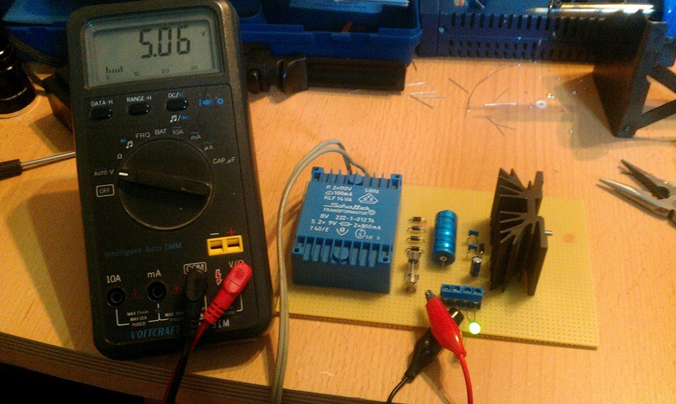

So, habe alles aufgebaut. Wie zu erwarten es läuft mit 5,06V.
Habe meinen Staubsauger (2200W) in die Steckdose nebenan gesteckt -
Ein-Aus-Ein-Aus und so weiter, nix passiert.
Auch wenn ich ein ANALOGES MESSGERÄT nutze, der Zeiger bewegt sich
überhaupt nicht! Habe auch mehrmals Stecker rein-raus / schnell-langsam
nix passiert.
von MaWin (Gast)
> nix passiert.
Unbelastet ist das kein Wunder.
Da hilft dann auch noch die Leerlaufspnnungsüberhöhung des Trafos, so 30
Prozent.
Die Frage ist, wie weit du belasten kannst. 400mA ? 1A ?
Die Sicherung kommt besser an die primären 230V~ dran.
> Prozent.
Die 200mA bis 300mA wird es schon schaffen,  hoffe ich. An die 230V
kommt später im Gehäuse auch noch eine Sicherung.

Da fehlen 4 Stück 10nF Keramikkondensatoren über den
Gleichrichterdioden.
Ferner sollte man auch an Sicherungen denken.

von Frank M. (ukw) (Moderator) Benutzerseite
> Wenn Ihr soviel über Unter- und Überspannung redet, warum gebt ihr mir
> dann nicht einen Schaltplan für ein 5V Netzteil für ca. 500mA (1A zur
> Sicherheit ist auch nicht schlecht).
Weil es hier lediglich Hilfe zur Selbsthilfe gibt. Kopf abschalten und
andere machen lassen ist hier nicht gerade gern gesehen.
Sicherung ist vor und nach dem Trafo je eine vorhanden, nur noch nicht
im Plan.
Ja, schön und warum diskutieren hier dann alle um mein Thema drumherum?
Wenn es hier Hilfe geben soll!
Und meine einfache Frage am Anfang "Hallo, könnte bitte jemand mit
Erfahrung über meinen 5V Netzteil Schaltplan schauen und prüfen ob der
so in Ordnung wäre."
Kleine Tipps zur Verbesserung wären ja eigentlich auch nur Hilfe.
Danke.
Es geht hier nicht in erster Priorität um Hilfe. Sonst hätte das Forum
einen anderen Namen, z.B. "Selbsthilfegruppe für elektronisch Süchtige".
Es geht hier eher darum, elektronische Themen und Aufgabenstellen zu
erörtern. Wenn dabei "nebenbei" noch jemandem geholfen werden kann, ist
das ein erfreuliches Nebenprodukt - mehr nicht.
Dass es dabei manchmal zu ausufernden Schlachten kommt, ist normal. Zum
Beispiel ist die Sache mit der Diode D5 ganz klar und bräuchte nicht
erörtert werden: Bei einem 7805 braucht man sie definitiv nicht. Denn
die Ausgangsspannung liegt unter 7V. Da kann nichts passieren. Aber es
gibt immer wieder Leute, die haben "irgendwas irgendwo im Internet
gelesen" und meinen deshalb, sie müssten ihren Senf dazugeben.
Ich hatte deshalb auch schon vor ca. einem Jahr eine kleine
Mail-Diskussion mit dem Autor des Elektronik-Kompendiums, das hier
zitiert wurde. Er gab mir damals Recht und versprach eine Korrektur im
entsprechenden Kapitel. Offenbar hat er dieses aber wohl wieder
vergessen...
P.S.
Lass die Diode weg. Sie ist unnütz.
von Harald W. (wilhelms)
Ja, der Thread ist etwas entgleist. Es ist schon schwierig, die
wichtigen Infos von den unwichtigen zu trennen. M.E. ist der
letzte, von Dir veröffentlichte Schaltplan schon ganz in Ordnung
und muss nicht weiter verändert werden.
Du könntest ja, mit entsprechender Vorsicht, mal die bei Dir
vorhandene Netzspannung nachmessen. Wenn wir noch Röhren-
Fernseher mit 1000W Verbrauch hätten, wäre dafür sicherlich
der heutige Abend ab 22Uhr gutgeeignet. :-)
> warum gebt ihr mir
Den hast Du bekommen und anscheinend auch aufgebaut. Um sicher
zu gehen, könntest Du ja mal das Netzteil mit 500mA belasten
(z.B. mit einer 6V/3W Glühlampe) und dann die Spannung messen.
> (1A zur Sicherheit ist auch nicht schlecht).
Dafür bräuchtest Du einen leistungsstärkeren Trafo, einen grösseren
Siebelko und einen grösseren Kühlkörper.
Dein Problem ist möglicherweise, das Du die guten "Antworter"
nicht von den schlechten unterscheiden kannst. Das lernt man
am besten, wenn man auch mal Postings des gleichen Autors in
anderen Threads liest.
Gruss
Harald
