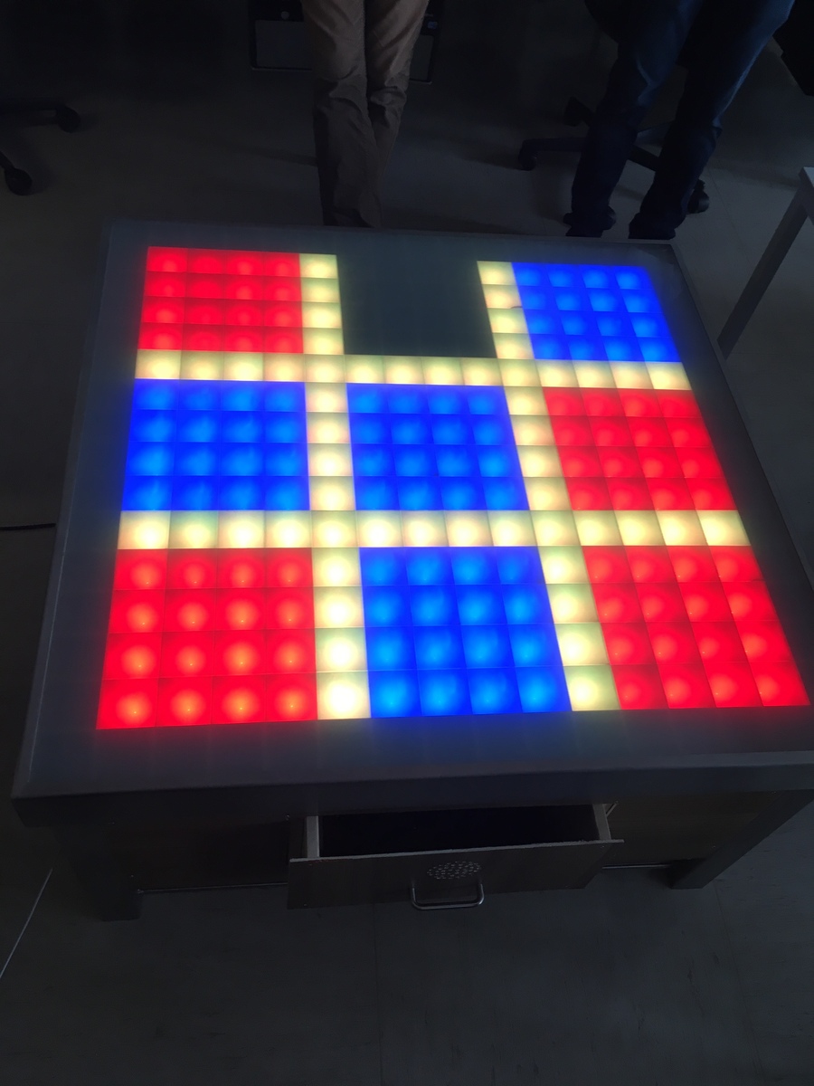

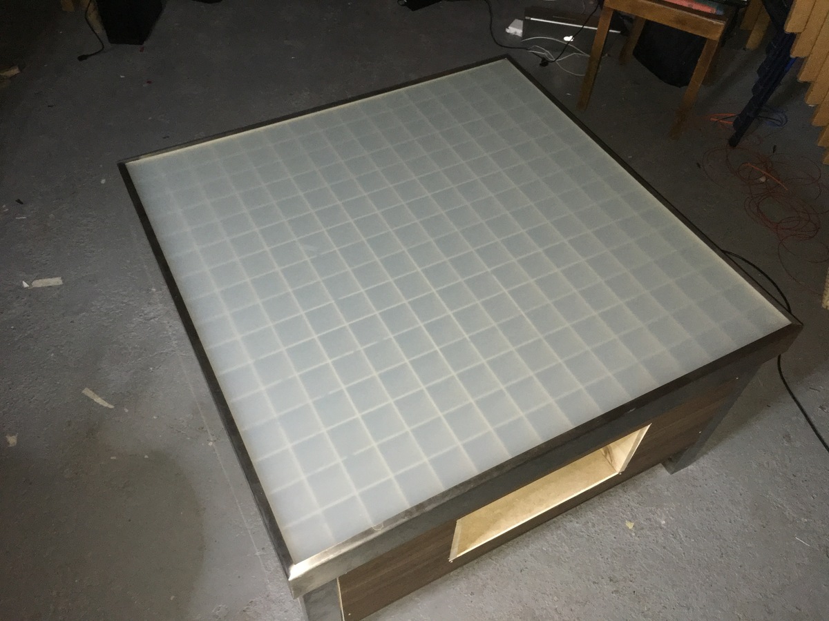

Die ursprüngliche Idee war, einen Glastisch mit darunter liegenden
RGB-Pixeln auszustatten, welcher zudem über eine Touchfunktion verfügt.
Die Pixel werden über Holzwände voneinander getrennt, sodass diese
unabhängig voneinander agieren sollen. Ziel ist die verschiedenen Pixel
leuchten zu lassen, je nach dem wie der User es gerade möchte. Zudem
kann das Touch als schönes Feature verwendet werden. Es sollen
Handbewegungen bzw. im allgemeinen Gegenstände detektiert werden und
anschließend können verschiedenste Farbaktionen die Reaktion sein (der
Fantasie sind nur geringe Grenzen gesetzt) :-) Also beispielsweise:
Gegenstand/Hand erkannt -> RGB leuchtet

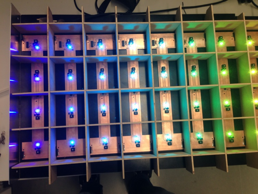

bisherige Eigenschaften für einen Pixel kurz zusammengefasst:
-Pixelgröße 50x50mm
-Touch-Erkennung über eine IR-LED plus eine Fotodiode
-RGB Beleuchtung über eine oder sogar mehrere RGB-LEDs

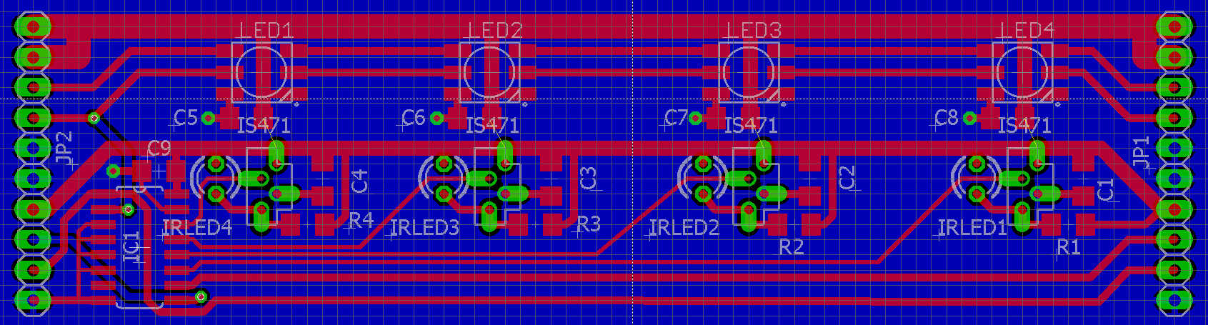

-Festlegung einer Platinengröße
-Festlegung der IR-LED + IR-Sensor Bauteile sowie der Höhe der Pixel zum
korrekten detektieren....hier möchte ich gerne die Tests von Karol
Babioch vorzeigen welcher einen Test dazu gestartet hat (danke)
https://www.youtube.com/watch?v=SClKqD01_uU&feature=youtu.be
-Festlegung eines uC + evtl. weitere Komponenten
-Einigung auf eine Busansteuerung und dessen Ausführung(Bauteile) Dieser
Punkt sollte evtl. mit dem uC zusammen in Betracht gezogen werden
-Versorgungsspannung
-Befestigung der Pixel
Die ersten Punkte sollten schnell erledigt sein, ich möchte diese nur
gern noch einmal festhalten.
zum ersten Punkt: die Platinengröße spielt denke ich weniger eine große
Rolle. Hauptsache sie passt in einen 50x50mm Pixel! Deshalb schlage ich
die Größe von 45x45mm als Maximalgröße vor, sodass die Trennwände 10mm
Platz zwischen den Pixeln haben. Die Trennwände können auch dünner
dimensioniert werden, so erhält man noch einen "Pufferabstand".
Deshalb eure Meinung: Platinengröße 45x45mm? Kleiner? Größer?

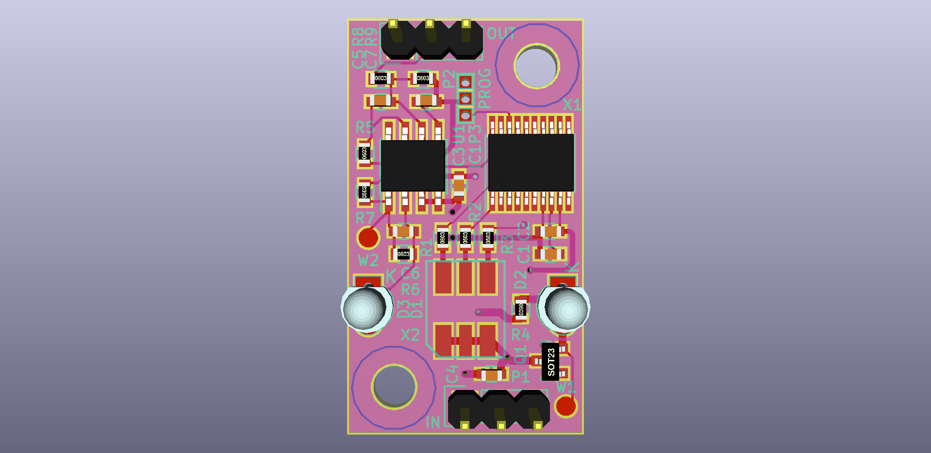

von mic (Gast)
Kann so eine platine herstellen.
8 io Pins.
Zwei sind für Kommunikation reserviert.
VerWendung:
IR beacon.
Charliplex 6way borg led oder rgb led

von mic (Gast)
Will jetzt konkret nachfragen ob Interesse besteht
Oder nicht.
Platine wird zwischen ca 3cm und 4cm sein.
Aktuell ist dies die geplante Belegung.
IR TX
Ir RX
3x led
2x comm
1x RC ADC
3x Led kann auch MIT charliplex verwendet werden,
Oder mit mehreren LEDs, da optional Transistor.
IR rx wird nur der Carrier ausgewertet.
ADC ist als Batteriespannung sowie Helligkeit Sensor gedacht.
Als standalone ist bei comm i2c Speicher geplant,
Als store and forward Speicher sowie Logging oder RF Modul.

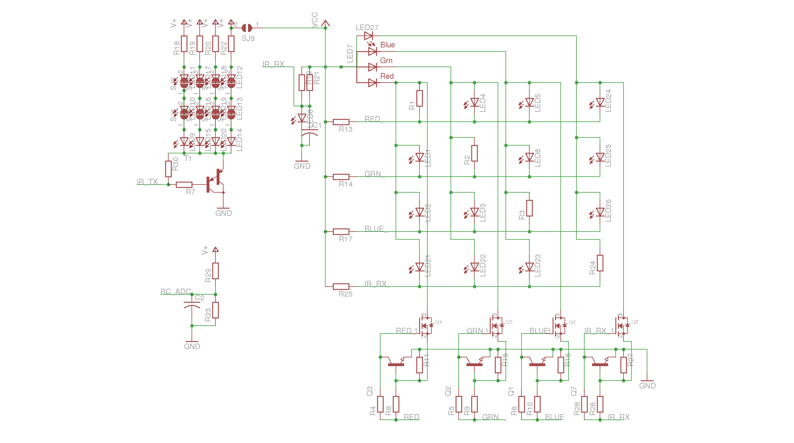

von mic (Gast)
Hier mal ein Schaltplan zur Diskussionsgrundlage.
Es sind hier mehrere Bestueckungsmöglichkeiten vorhanden, ohne
Transistoren, ohne current limiters, ... .

von chris (Gast)
Konkret nochmals die Frage.
Pixel PCB mit uc, IR led usw
Preislich ca 80 cent.
Oder panel 4x4cm mit 16 pixel in ca 3.5 fache.
von Conny G. (conny_g)
Frage zurück:
Willst ein Auto kaufen. 4 Räder, Motor Auspuff. Benzin.
Preis 10.000.
Oder mit Anhänger.
von chris (Gast)
Kein Thema.
Bin gerade dabei  ein IR beacon zu entwerfen,
Wobei dieselbe Platine auch noch andere Funktionen alternativ
ermöglichen soll.
Mit otp uc  und derzeit ist es noch möglich Design wünsche einzubringen.

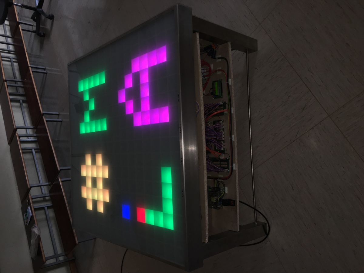

von Peter B. (shaphard)
Hallo Leute,
ich habe vor ein Paar Tagen diesen Thread und den vorangegangenen
Entdeckt und ich habe beide gelesen (2 Tage hats gedauert).
Ich habe mit ein paar Schulkollegen einen LED Tisch als Schulprojekt
gebaut nach dem Vorbild von Julius:
http://www.it-gecko.de/100pixel-rgb-led-tisch-interaktiv-touch.html
Wir haben aber den Tisch etwas größer gemacht nämlich 16x16 Pixel.
Wie ja schon festgestellt wurde, ist die Verkabelung einen leichte
Hölle...
Da wir beim Bau auch diverse Probleme hatten und ich gerne einen zweiten
Tisch bauen möchte der viele Probleme beseitigt, möchte ich hier das
Projekt kurz vorstellen. Bilder hab ich ein paar angehängt.
RGB-LED-Tisch mit 16x16 Pixeln und Touch Sensor für jedes Pixel
Verwendete Bauteile:
LED-Treiber: TLC5940
RGB-LED: Superflux 4-Pin RBG-LED
IR-Empfänger: IS471F
Multiplexer: 74HCT4067
Glasplatte: 70% lichtdurchlässige VSG Milchglasscheibe
µC: ATxmega256A3U
Bluetooth: BTM 222
Nach dem Projekt sind wir auch der Meinung, der Schlüssel liegt in der
Pixel Platine.
Um die Verkabelung stark zu reduzieren ist es Sinnvoll den LED Treiber
direkt auf der Pixelplatine zu haben und nicht jedes Pixel von einer
Hauptplatine aus anzufahren. Besser ist es nur die Platinen
untereinander mit ein paar Drähten zu verbinden.
Das Touch Einlesen haben wir ja über Multiplexer gelöst. heist aber auch
von jedem Pixel muss ein Kabel zur Hauptplatine, also wie auch hier
schon diskutiert sollte das ganze auch über einen Bus eingelesen werden.
Wir haben für die LED-Treiber mit dem SPI Bus gearbeitet, diese hat
allerdings durch die Leitungslänge die wir letztendlich hatten nur
Probleme bereitet. Sodas ich sagen muss hier empfiehlt sich ein andere
Bus.
Da ich ja hier schon einige Vorschläge gesehen habe und für mich SPI und
I2C auch ausscheiden wäre ich auch eher für UART zum einlesen des Touch,
wir haben in unserem Projekt auf eine ADC Wandlung verzichtet für den
Touch, war aber nie ein Problem. Denke aber es ist sehr wichtig das dass
einlesen sehr schnell geht z.B. wenn mann über den Tisch wischt und die
Pixel an und ausgehen sollen dann macht sich ein "langsames einlesen"
doch optisch bemerkbar.
Leider hat sich hier ja immer noch kein endgültiges Design und Bus
durchgesetzt, aber ich denke beim Bus für die Kommunikation liegt der
Knackpunkt.
Gibt es mittlerweile schon fortschritte von Conny, Ast Erix, usw.?
PS: ach ja eine LED pro Pixel hat wunderbar gereicht unsere Pixel haben
6x6x6cm, wobei die tiefe auch noch reduziert werden könnte.
So und jetzt bin ich mal gespannt ob noch jemand in dem Thread lebt :-)
Ich lese noch mit.
Der Thread ist ja damals wg. unendlicher im-Kreis-Diskussionen wg.
laufend neuer Mitleser, die wieder alles von vorne infrage stellten
woanders hin umgezogen. Aber auch da gings nicht mehr lange weiter.
Ich bin grundsätzlich noch daran interessiert, wie man so einen Tisch
effizient baut. Aber habe viel Arbeit derzeit (nicht-elektronisch) und
meine Projekte-Pipeline ist zu lang (elektronisch), d.h. auf ein Jahr
werde ich nicht dazukommen.
Glückwunsch zur überstandenen Hölle! Der Tisch sieht gut aus, aber man
hat wohl vom Verkabeln den Rest des Lebens die Nase voll :-)
von Volker S. (vloki)
Geht auch ohne Verkabelung. Die Fotos zeigen einen Prototyp für einen
4x15 Tisch mit 10x10cm großen Pixeln.
Auf jedem "Knochen" Modul befinden sich 4 RGB LEDs die von einem TLC5971
(in der Mitte) angesteuert werden.
Dazu kommen nochmal 4 Sharp IS471 IR-Detectoren.
Die einzelnen Module werden einfach zusammen gesteckt und über einen SPI
Bus (SN74HC165TI Schieberegister zum einlesen der IR-Sensoren auf jedem
Modul) angesteuert.
Die Steuerung übernimmt ein PIC18 der über einen SN75176B auch an ein
DMX512 Bussystem angeschlossen werden kann.
Das ganze wurde von Studierenden der Mechatronik/Medizintechnik im 3.
oder 4. Semester 2013 realisiert.
Inzwischen gibt es ja mehrere günstige RGB LEDs mit integriertem
Treiber. Jetzt müsste es nur noch welche mit integriertem IR-Sensor
geben und das ganze wäre ein Kinderspiel ;-)
Genial!
Das lässt sich prima modular weiterentwickeln für 16x16-Tische, einfach
das ganze mal vier in der Vertikalen und in Reihe schalten. Strom ggf.
für jede vertikale Zeile.
Ein 1x4-Modul (oder 1x5) ist eine sinnvolle Basis für einen Bus über
alle Module.
von Christian (Gast)
Wäre es möglich, dazu auch die Schaltpläne und Layouts zu posten?
Danke
 Christian
@Conny: schön das du noch dabei bist... aber leider immer noch nix draus
geworden ist.
@Volker: Auch ein sehr schönes Konzept, die Leiterbahnen sehen gefräst
aus.
Das müsste sich ja relativ leicht auch verkleinern oder vergrößern
lassen. Ist absolut eine Überlegung wert.
Hab grade mal angefangen einen IR-Empfänger zu suchen der schon SPI oder
UART hat. Sowas scheint es auch zu geben mit integriertem
Mikrocontroller, war leider noch nix günstiges dabei.
Da ja das Ziel eigentlich eine 1 Pixelplatine ist ;-)

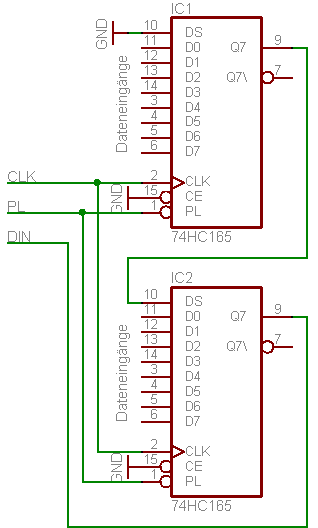

Also einfach den 74HC165 für jedes Pixel zu benutzen find ich eigentlich
gar nicht so dumm, so braucht es keinen extra µC um das Signal vom IS471
Busfähig zu machen.
Jetzt stellen sich da für mich zwei fragen:
1. Wieviel 74HC165 kann ich kaskadieren ohne Probleme zu bekommen?
   (Hardwaremäßig und Zykluszeit)
2. Ist bei z.B. 256 Pixeln (16x16) die Leitungslänge vom SPI-Bus kein
   Problem?
   Wenn ich jetzt mal davon ausgehe das der Tisch 6x6 cm Pixel hat sind
   das ca. 1,1m x 1,1m macht dann bei 16 Reihen auch 16m länge.
Ich hatte bei meinem Tisch Probleme mit dem SPI sobald die Leitung
länger wie 80cm war.
Geschwindigkeit reduzieren hat zwar etwas geholfen aber man hat es am
Tisch gesehen (hab allerdings auch die LEDs mit dem SPI gesteuert nicht
den Multiplexer)

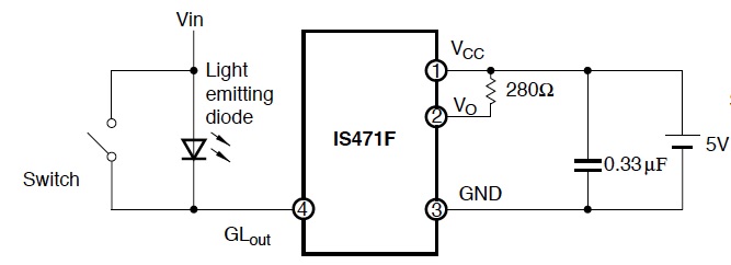

Für den Touch würde ich den Infarrot Empfänger IS471F verwenden, dieser
generiert seinen Takt für das Pulsen selbst und hab da sehr gute
Erfahrungen mit gemacht.

Der 74HC165 wird kaskadiert das heißt er muss vom gleichen SPI gespeist
werden taktet alle Daten durch alle Bausteine und geht dann am MISO in
den Master. Das ist dann ein SPI-Bus
Hab mal das Bild vom Schieberegister angehängt hoffe das macht es
klarer...

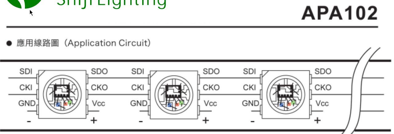

Hab mir grade mal den APA102 angeschaut, auch ein nettes Teil :-)
Aber mal ne Frage interessehalber, wie wolltest du da das
Schieberegister mit einbringen ohne die LED Daten durcheinander zu
bringen?
> bringen?
Einfach zwei Stränge parallel laufen lassen. Die Daten sind vollkommen
getrennt, nur der Clock wird gemeinsam genutzt.
Für die Sensoren bekommt man dann natürlich einen Haufen Müll mit.
Zunächst die 7 nutzlosen Bits bei einem Einer-Pixel und dann natürlich
die ganzen Bits die hinterher noch ankommen, weil die LEDs ja 3x8 (oder
3x12) Bits brauchen. Aber das kann man ja einfach ignorieren.
Volker S. schrieb:
> Ich sollte mal einen Schaltplan zeichnen ;-)
Ok, habe ich jetzt mal für ein 4er Modul gemacht. Wäre auch als 1er,
2er, 8er möglich.
Das Layout müsste man natürlich noch entsprechend der Pixelgröße zurecht
schieben.

Als Touch kann man einen IS471 Sensor verwenden, dieser ist aber relativ
teuer. Deswegen war die Überlegung eines Fototransistors oder Ähnliches.
Hier im Thread gibts dazu erste Versuche per Video. Mich persönlich
hatten diese Überzeugt.

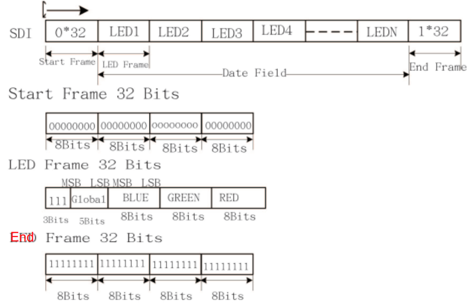

Also das Protokoll der WS2812 oder APA102 ist doch gar nicht so
schlecht. Wenn niemand mit einer besseren Idee kommt, warum das nicht
übernehmen/erweitern?
Ast E. schrieb:
> Wenn jemand weiß wie man die "Zählvariante"
> umgehen kann, bin ich für alles offen
So wie es die WS2812 oder APA102 machen?
(Letztendlich kann man mit der gleichen Hardware sicher auch
verschiedene Protokolle verwenden, falls es da verschiedene Strömungen
gäbe)
Also das vorne entnehmen ist ja einfach. Die ersten Bytes nach einer
(längeren) Pause sind die RGB Infos für das jeweilige Pixel.
Beim hinten anhängen wird es schon etwas kniffliger.
Wenn man sich das Protokoll der APA102 anschaut, dann hat die auch einen
Start-Frame (Header) und ein End-Frame. Die RGB-Frames sind durch die
"111" gekennzeichnet. Das Ende durch 1*32. Wie man jetzt das von den RGB
Daten unterscheiden kann, ist mir nicht so ganz klar, weil ich mich
ehrlich gesagt noch nicht tiefer mit den Dingern beschäftigt habe.
Mit den drei (oder wie viel auch immer) Bits könnte man auf jeden Fall
verschiedene Funktionen realisieren. (Bootloader...)
Das Anhängen ist aber ohne Zähler immer noch nicht so einfach. Man
könnte vielleicht die Pixel initialisieren indem man auf ähnliche Weise
wie die RGB-Daten eine Nummerierung durchschickt und auch die
Gesammtanzahl.
Auf diese Weise bräuchte das Pixel nicht auf eine Pause am Ende der
Übertragung warten, weil es berechnen kann, wann seine Touch-Daten
angehängt werden können.

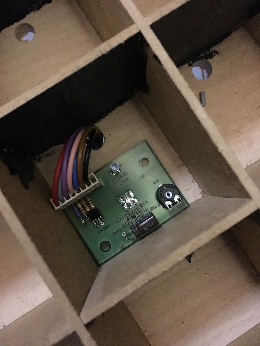

von Sam .. (sam1994)
Ich habe vor einer Woche eine Platine bestellt - vor allem um die
Touch-Empfindlichkeit zu testen. Die Platine kostet mit Bauteilen schon
weniger als 50cent.
Als Mikrocontroller habe ich den STM8S003 gewählt, da er einfach das
beste Preis/Leistungs-Verhältnis hat. Ich kenne kaum andere µCs, die
unter 20cent kommen, außer sehr spartanische. Der SN8P2501B gibt es für
13cent, aber der hat fast gar nichts an Peripherie. Für die Photodiode
ist eine Regelschaltung dabei, weil ich sonst die Befürchtung habe, dass
Erkennung bei starkem Sonnenlicht gar nicht mehr funktioniert. Aber
schaut es euch einfach selbst an.
> weniger als 50cent.
Das ist ja super Sam, wenn die Platine da ist kannst du ja mal von den
ersten Versuchen berichten ist ja für alle interessant.
Welches Programm hast du zum Layout erstellen benutzt? Mit Eagle ging
schon mal nicht auf bei mir...
Hast du die Platine bestückt oder umbestückt bestellt?
Und Wo wäre dann natürlich auch noch interessant.
KiCad.
Unbestückt bei oshpark.com (3 Stück für 4€).
von Ast E. (vis)
Sehr schön. Dein "Tatendrang" gefällt mir.
Sam .. schrieb:
> Für die Photodiode
Könntest du dies näher erläutern?
Ich hab den Beitrag nicht finden können. Aber Jemand hatte glaube ich
eine Photodiode ohne weitere Regelung getestet und dies sah eigentlich
recht viel versprechend aus
Bei normalen Lichtverhältnissen mag das gehen. Bei meinen Tests habe ich
gemerkt, dass durch die IR-Photodiode bis zu 1mA fließen wenn sie im
Sonnenlicht ist. Die Stromänderung durch Reflektion lag eher bei ~1µA.
Dazwischen liegen schon 3 Dekaden, d.h. ein 10-Bit-ADC geht schon mal
nicht. Durch die Regelung verspreche ich mir eine verbesserte
Empfindlichkeit im Dunklen sowie im Hellen. Die Tests habe ich übrigens
nicht draußen gemacht. Es war ein heller Sommertag und die Sonne schien
nur durch das Fenster.

Sam das sind ja schon mal gute Erkenntnisse. Gut das du dafür schon mal
Zeit hattest.
Noch ein paar kurze fragen:
Wie groß war der Abstand von Photodiode zum Glas?
Was für eine Lichtdurchlässigkeit hatte das Glas?
Macht die Leuchtend Pixel LED einen Unterschied bei der Erkennung?
so und noch zwei Fragen zu dem was vermutlich noch nich passiert ist:
Die auswerte Daten hast du noch nicht über UART abgeholt?
hast du nur 1 Pixel getestet oder auch schon mehrere im Verbund?
evtl. könntest du ja mal ein Foto machen.
