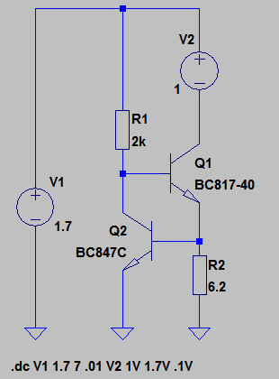

Hab mir mal den Artikel zur Konstantstromquelle durchgelesen. Dann hab
ich mal fix eine zusammengeschustert und simmuliert. Allerdings ändert
sich die Stromstärke wenn ich die Eingangsspannung ändere?! :(
Versehe bloß nicht warum.
Habe die Schaltung wie im Artikel unter Punkt 2 (also mit 2
Transistoren) erstellt. Für R2 habe ich 2k gewählt und für R1 = 7 Ohm
,damit komme ich bei 4,2V (voll geladener Li-Ion) auf 98,7mA.
Wenn ich jetzt jedoch die Eingangsspannung auf 2,7V reduzieren sind es
nur noch 67mA. Hat einer nen hinweis für mich was ich übersehe?
gruß NooBy

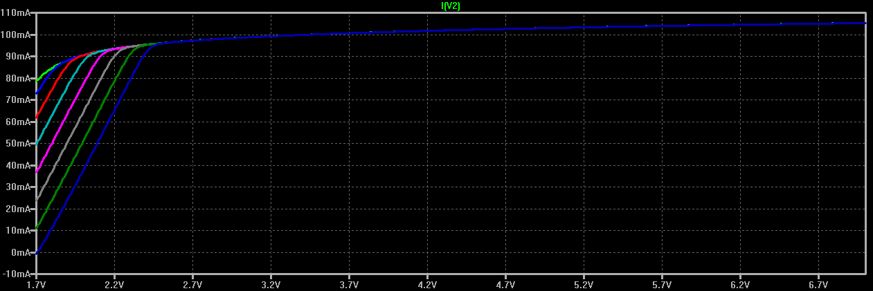

Also mit meinen Widerstandswerten komm ich bei 4,2V ungefähr auf 87mA
und mit 7V auf 103mA, also auch da gibts eine Veränderung. Der sinn
dieser Schaltung ist doch eigentlich den Strom konstant zu halten oder
nicht?
Würde nur gern verstehen ob ich das falsch sehe oder nen Fehler drin
habe, der Lerneffekt wäre schön! :)
gruß NooBy

Sorry, übersehen. Aber wiseo ist die Eingangsspannung zu hoch? Wonach
richten sich da die Grenzen? Gerade weil ja noch Spannung abfällt muss
da doch ne gewisse Differenz sein, oder? Und eine IR-LED braucht ja nur
1,2V also müsste das doch ab 1,9-2,0V und aufwärts funktionieren oder wo
liegt da gerade mein Denkfehler?
