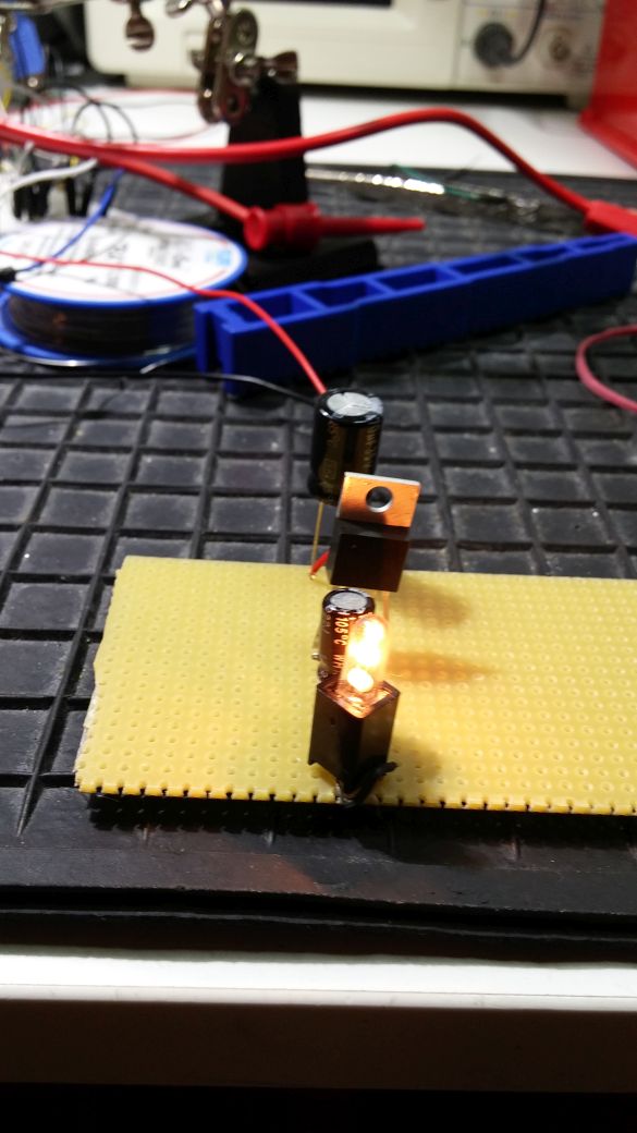

Hallo Leute!
Habe mir heute mal den o.g. Schaltregler zu Gemüte geführt.
War allerdings sehr erschrocken. Da geht die Spannung rauf oder runter
wie sie will.
Das Datenblatt und gefühlte 100 Beiträge gelesen, aber gibt es
verlässliche Werte für die Kondensatoren und die Spule?
Unter Last oder ohne Last, das Teil ist sehr abhängig von der
Außenbeschaltung.
3 Ampere hatte ich jetzt nicht dran, aber wenn man den FB auf Gnd legt,
dann geht der fast bis Eingangsspannung hoch.
Hatte jetzt mal ein Lämpchen mit ca 200mA dran hängen und man kriegt ihn
dann schon auf die ca. 5 Volt.
Alles sehr komisch. Vielleicht bin ich heute nur zu blind und sehe die
Werte nicht, aber ich habe nichts im Datenblatt gefunden.
Vielen Dank!

Das Problem liegt mit 99% an deinem Layout. Schaltregler sind nicht
tauglich für Lochraster- oder Steckbrettaufbau. Ohne vernünftige
Massefläche und Masseanbindung kann man das vergessen. Es gibt fertige
Schaltreglermodule zu kaufen. Da ist das gut gemacht. Ein
Schaltreglerlayout schüttelt man nicht aus dem Ärmel wie eine
Spannungsversorgung mit Linearreglern.  Nur mal so eine Einführung
http://www.lothar-miller.de/s9y/categories/40-Layout-Schaltregler
Für Werte versuch mal Cin = 100uF, Cout=300uF und L=330uH. Die Diode
muss was vernünftiges flottes sein, keine 1N4148 oder sonstige 0-8-15
lahme Standartverdächtige!

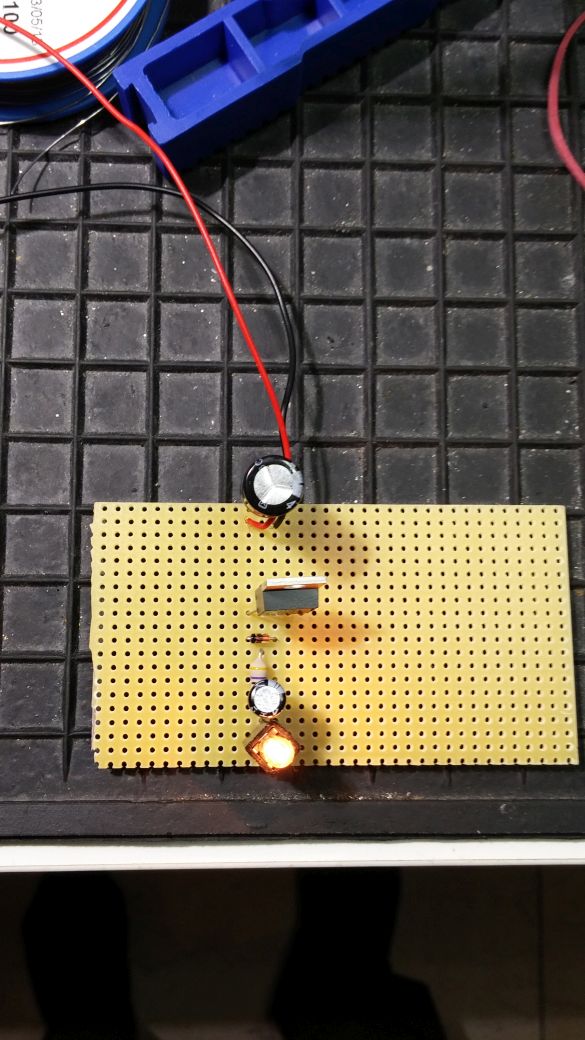

von F. F. (foldi)
Vielen Dank an euch alle, die ihr euch so viel Mühe gemacht habt.
Also, lesen soll ja helfen, aber gucken noch mehr.
Ich hatte ne Z-Diode erwischt. Sind ja auch so klein, diese Dinger.
Habe das mit dem was ich hatte aufgebaut. Cin 470µF, Cout 100µF, L1 47µH
Regelt nun wunderbar und bleibt bei 4,9789 Volt, egal wie ich die
Spannung verstelle.
Ach ja und noch was, aber auch richtiges lesen hilft. Die Fußnoten
beziehen sich auf den UTC P3596-ADJ.
Vielleicht hilft auch mal schlafen und noch ne stärkere Brille beim
basteln.
Also, nochmal vielen Dank an euch und Asche auf mein Haupt.

PS: Mach mal ein Bild von deinem Aufbau.
von F. F. (foldi)
Kann ich gern machen, aber ich habe da genommen was ich gerade da hatte.
Ist ja erstmal nur zum testen.

von (prx) A. K. (prx)
Wo ist denn da die Drossel? Ich will mal hoffen, dass sie nicht im Bild
ist, denn das widerstandsähnliche Teil ist niemals eine für 3A Last
taugliche Speicherdrosssel.
von F. F. (foldi)
Nein, die ist nicht für 3A ausgelegt und es sind nur 47µH.
Testaufbau!
Dummerweise wird für kleineren Strom eine Drossel mit höherer
Induktivität benötigt, sonst läuft sie in die Sättigung.
