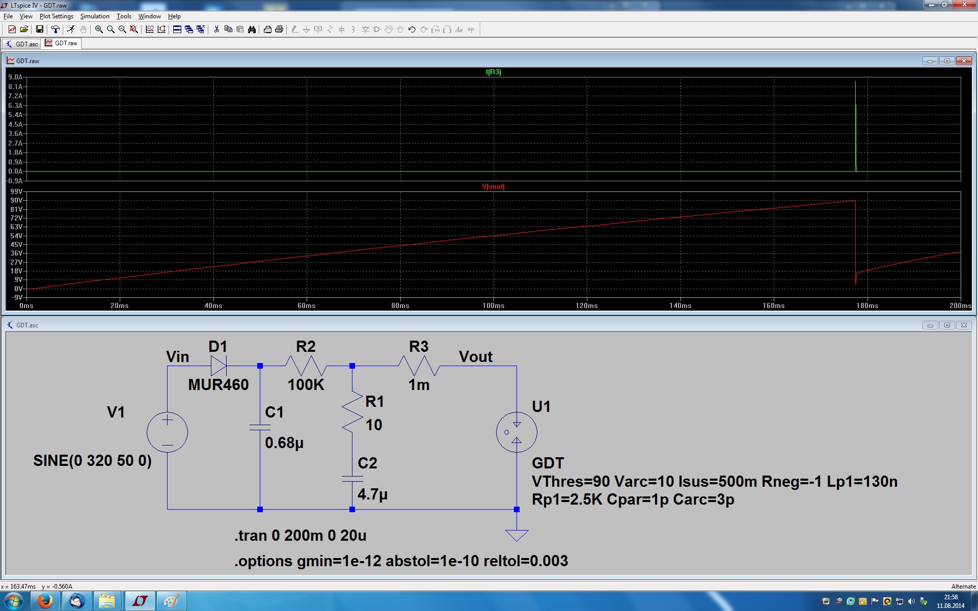

Ja, habe ich gemacht. In der vollständigen Schaltung habe ich dann noch
einen Gasendladungsableiter, ein Modell von Basso, aufgenommen. Die
Ergebnisse sind nicht so toll. Ich müsste die Leitungen halbwegs
nachbilden.
mfg klaus.

Ich kenne kein einziges gutes GDT Spice-Modell.
Die Leitung kann man halbwegs gut nachbilden, wenn dir '100 Ohm' nicht

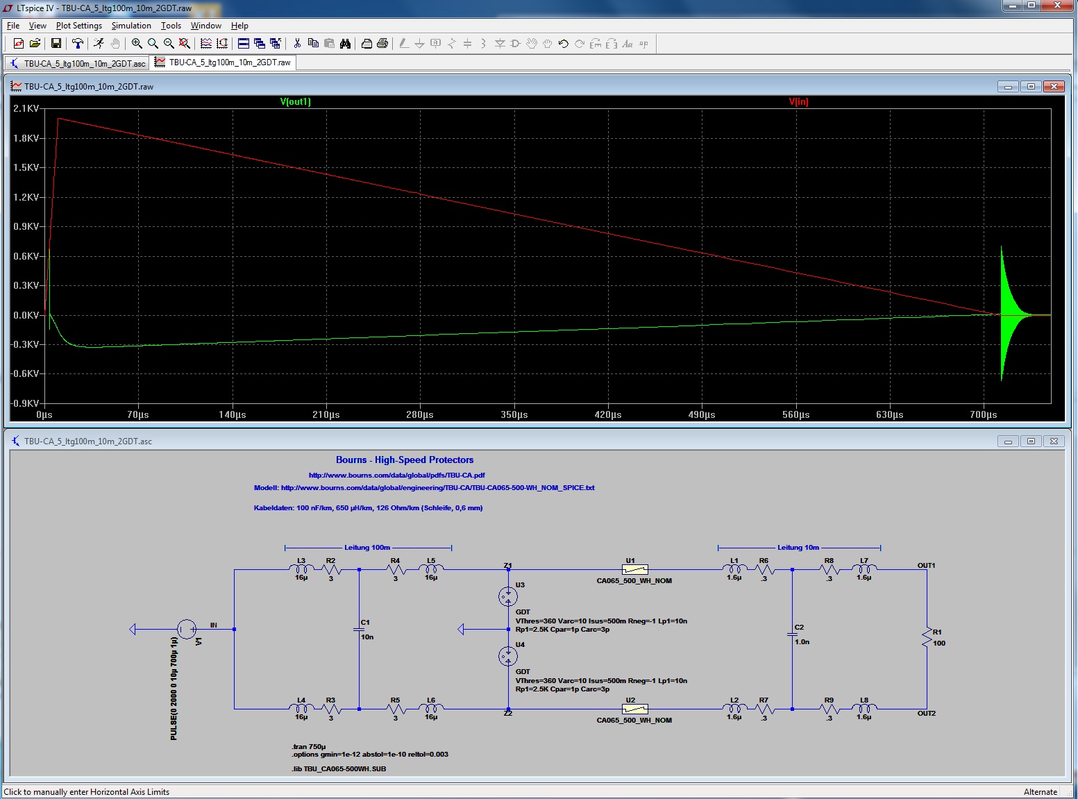

Bei der Simulation der Bourns - Lösung bin ich auch weitergekommen,
zumindest halbwegs. Ich habe letztlich ansatzweise den Übertragungsweg
mit in die Simulation aufgenommen. Dabei wurde mir bewusst das es
mehrere Varianten der Überspannung geben kann.
Tritt die Überspannung nur auf eine Ader auf, so kommt es zu einem
Stromfluss über die TBU-Schutzelemente, die hier erst bei 500 mA
ansprechen.
Ich vermute aber mal, dass bei Überspannung diese ziemlich symmetrisch
über Ader a und b kommt. So kommt es rein theoretisch zu keinem
Stromfluss über die TBU-Schutzelemente, die dann auch nicht ansprechen.
Die Gasendladungsableiter leiten zwar ab, aber gemäss der Bouns - Lösung
erst ab 360V. Und die liegen dann erst einmal an der FritzBox. Wie
spannungsfest die FritzBox ist hat mir der AVM-Support auf meine Anfrage
noch nicht mitgeteilt.
Anbei die finale Simulation mit symmetrischer Einspeisung. Die Schwinger
zum Schluss der Simu werden durch das Verlöschen des Stroms durch die
Gasendladungsableiter erzeugt. Inwieweit die Spannungshöhe und Frequenz
der Praxis entspricht ist fraglich. Dazu ist das gesamte Modell sicher
zu ungenau.
mfg klaus

Du kannst mit einem R am TBU den Strom einstellen - runter bis auf ca.
10mA.
Die Telekom hatte in ihren Splittern in den frühen Modellen einen
Gasableiter zwischen a- und b-Ader. Die neueren Modelle dagegen eine
Transzorb-Diode.
AVM benutzt 400V Folienkondensatoren in beiden Adern in Serie. Ähem.
wie wäre es auf Seite des DSL-Modems (also hinter den TBUs) mit 2
bidirektionalen Z-Dioden, jeweils gegen PE? Dann fließt auch in diesem
Fall genug Strom daß die TBUs zumachen.
OP #3763310
Gewöhnliche Z-Dioden sind wohl zu langsam. Es kommt auch auf die
Kapazitäten der Dioden an.
Abdul erwähnte eine Transzorb-Diode.
mfg klaus
