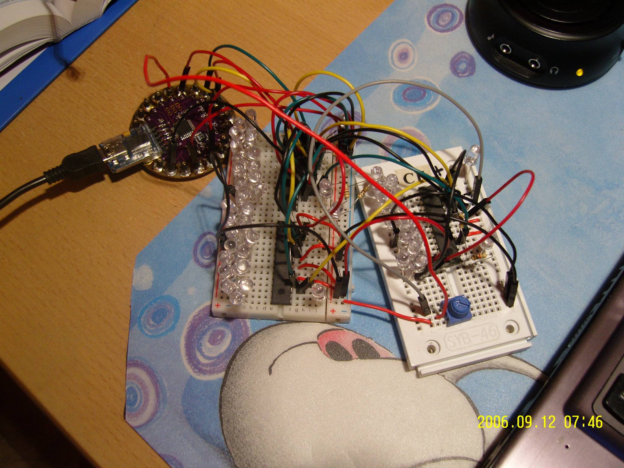

Schönen guten Tag :)
Ich möchte mir einen 4x4x4 RGB LED cube bauen wo ich 3 dieser TLC5940
verbauen will, da diese recht gut geeignet sind von den Leistungsangaben
her und von der Ausführung!
Seit gut einer Woche habe ich jetzt schon die Schaltung mit den Arduino
und den Treibern auf den Steckbrett aufgebaut und habe ein Problem wo
Mr. Google etwas überforder scheint :{
Der erste TLC macht genau das was ich ihn sage und schaltet die 16
Kanäle nach Plan
Beim zweiten und dritten ist das Problem bei den Kanälen 5-13, diese
leuchten nähmlich permanent auf! Wobei die restlichen ebenfalls
planmäßig blinken o.O
Wie es in der Anleitung steht habe ich die Num_TLCs auf 3 umgestellt und
SOUT vom ersten mit SIN vom zweiten und SOUT zum SIN vom dritten gelegt,
also Hardware Probleme schließe ich eigentlich aus......
Hat wer eine Idee was da sein kann?!?
LG Dietmar

MÖÖÖP! Das ist schon mal der 1. Fehler! Du KANNST im Moment GAR NICHTS
ausschließen! Siehe Fehlersuche.
Entkoppelkondensatoren RICHTIG platziert?
http://www.mikrocontroller.net/articles/Kondensator#Entkoppelkondensator
Verdrahtung ansatzweise HF-gerecht?
http://www.mikrocontroller.net/articles/Wellenwiderstand#Leitungsf.C3.BChrung_und_Layout

Ich habe jetzt 3 elkos a 100µF und 3 Keramikkondensatoren a 75nF verbaut
aber es rüht sich immer noch nichts bei den Kanälen! Kanal 5-13
permanent ein bei TLC 2 & 3 alle anderen funktionieren einwandfrei :%

>Ich habe mal ein Bild angehängt, auf den steckbrettern habe ich 2
>kondensatoren verbaut, vllt kannst du sie erkennen :)
Kann ich. Aber die sind falsch. Falscher Typ und falsch angeschlossen.
Die Verdrahtung ist auch nicht sonderlich gut.

Nun gut, ich habe jetzt alles noch einmal aufgesteckt, etwas
übersichtlicher aber ohne das sich das Ergebniss verändert hat!
Ihr alle redet von Entkopplungskondensatoren, nun ich habe wie oben
erwähnt das ganze mal Testhalber aufgesteckt für einen 4x4x4 led würfel
den ich auf Instructables gesehen und gerne nachbauen will!
http://www.instructables.com/id/Build-your-own-4x4x4-RGB-LED-Cube/
Der verwendet auch keine Kondensatoren, funktioniert aber einwandfrei
o.O
