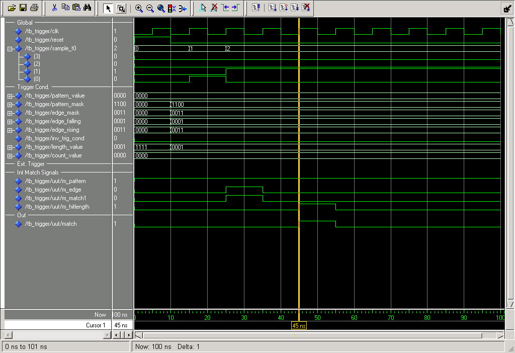

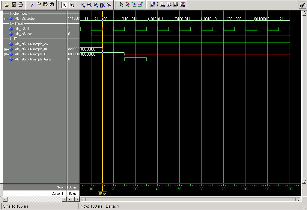

inzwischen habe ich die einzelnen trigger condition entities (zum
Großteil) zusammen und wollte sie in einen gemeinsamen "trigger"
verpacken.
In diesem Testbench ist mir nun aufgefallen, dass der match m_hitlength
2 Takte später kommt als ich ich erwartet hätte (1 Takt). Im Testbench
für hithlength_trigger kommt er wie erwartet mit der nächsten
steigenden Flanke.
Woran liegt diese unerwartete Verzögerung eines Clocks und wie kann ich
sie umgehen, da ich ja alles nur zusammen geknippert habe.
Letzlich werden die Ereignisse auseinandergezogen, wodurch imo die
Kausalität verloren geht, wenn dann alles x Takte später kommt.
Viele Grüße
Olaf

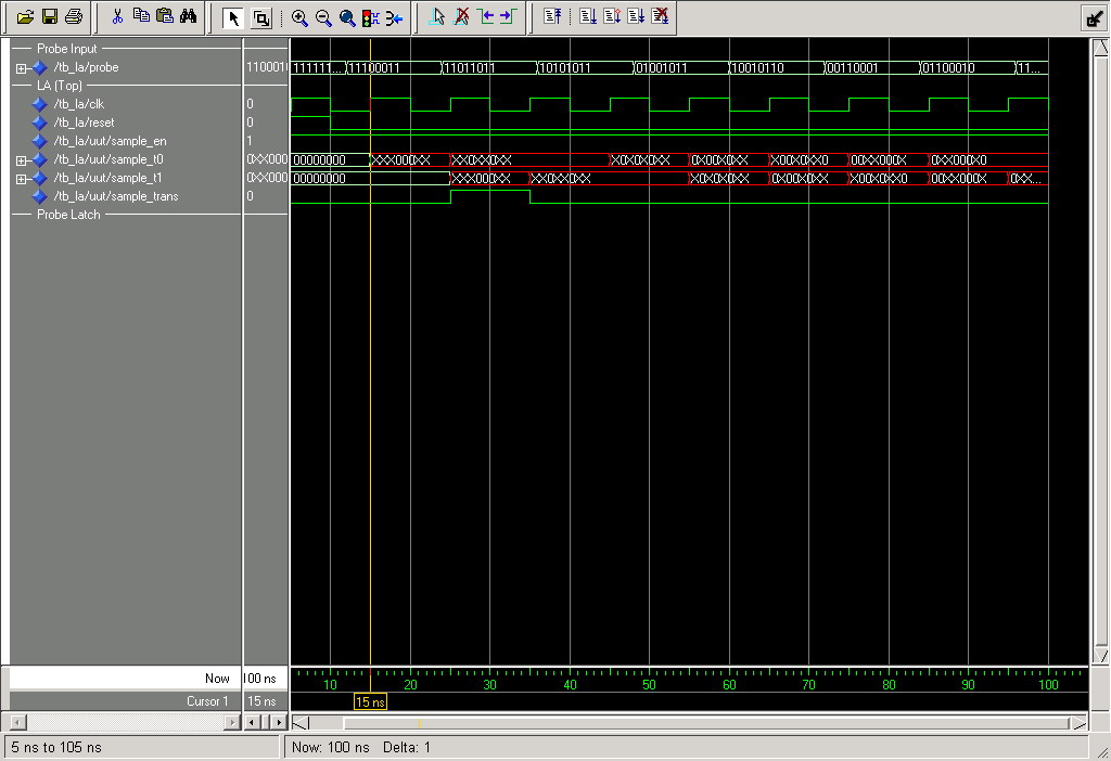

Das verblüffende ist im Screenshot zu sehen, er übernimmt die Samples
von Probe nict in sample_t0. Anscheinend werden nur die '0'
übernommen.
Sinnigerweise bekomme ich die Warnung
All outputs of the instance <probe_latch_i> of the block <latch_g> are
unconnected in block <la>.
bei der Synthese. Ich behaupte jedoch, es richtig verknippert zu haben
- oder wer reisst mit das Brett vor'm Kopf weg?
Viele Grüße
Olaf

Gast #252488
die defaults bei probe habe ich weggelassen, es half leider nichts. MXE
auch:
Warning: There is an 'U'|'X'|'W'|'Z'|'-' in an arithmetic
operand, the result will be 'X'(es).
#    Time: 25 ns  Iteration: 0  Instance: /tb_la8/uut
# ** Warning: There is an 'U'|'X'|'W'|'Z'|'-' in an
arithmetic operand, the result will be 'X'(es).
#    Time: 35 ns  Iteration: 0  Instance: /tb_la8/uut
#    Time: 45 ns  Iteration: 0  Instance: /tb_la8/uut
#    Time: 55 ns  Iteration: 0  Instance: /tb_la8/uut
#    Time: 65 ns  Iteration: 0  Instance: /tb_la8/uut
#    Time: 75 ns  Iteration: 0  Instance: /tb_la8/uut
#    Time: 85 ns  Iteration: 0  Instance: /tb_la8/uut
#    Time: 95 ns  Iteration: 0  Instance: /tb_la8/uut
nichts neues aber auch nicht sehr hilfreich imo. Jede einzelne Entity
in ihrem TB funktioniert wie erwartet, nur für TB_la net :/
Was mich irritiert ist die Warnung von XST: All outputs of the instance
<probe_latch_i> of the block <latch_g> are unconnected in block <la>.
Versuche ich mir die RTL Schematics bzw Technologie Schematics
anzusehen, sind diese leer!
Viele Grüße
Olaf

Gast #252489
habe eben die Konstante
ONE : std_logic_vector(7 downto 0) := (others => '1');
im TB eingeführt und den Eingang probe der entity la damit verbunden
und bekomme als wave diesmal nur XXXXX, siehe Anhang. Evtl. hilft ja
dies.
Gast #252491
habe eben die Stelle ausfindig gemacht, an der die Probleme verursacht
werden, aber warum ist mir noch nicht klar:
[vhd]
   sample_proc: process(clk, reset, sample_t0)
    constant ZERO : std_logic_vector(BIT_WIDTH-1 downto 0) := (others
=> '0');
   begin
      -- synchronuous store sample t-1
    if(reset = RESET_ACTIVE) then
--      sample_t0   <= ZERO;
--      sample_t1   <= ZERO;
        sample_trans <= '0';
      elsif rising_edge(clk) then
[/vhdl]
und es gibt nur noch eine Warnung von MXE:
#    Time: 15 ns  Iteration: 0  Instance: /tb_la8/uut
die, so denke ich, von dem uninitialisierten Werten her kommen dürfte.
Ich mache demnächst ein Archive vom aktuellen Stand.
Viele Grüße
Olaf

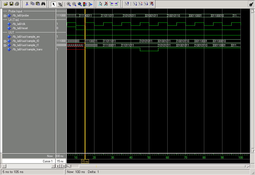

Gast #252493
ich denke, ich habe es:
   smpl_t1_proc: process(clk, reset, sample_t0)
=> '0');
   begin
        sample_t1   <= ZERO;
         sample_t1 <= sample_t0;   -- sample(t-1) <= sample(t0)
    end if;
   end process;
Ich darf im reset process sample_t0 nicht resetten. Evtl., weil dies
bereits im probe_latch_i geschieht? Aber warum dieses so nachhaltige
Wirkung zeigt, ist mir allerdings ein Rästel.
Das sich bei diesem synchronen? (bis auf dem reset) Design alles
verzögert, ist schon ätzend imo. Hier bekomme ich zB. einen Takt später
mit, dass sich die sampels geändert haben; kann es also im TB nicht mehr
so einfach nachprüfen. Für die Cotrl Logik wird's dann interessant.
Viele Grüße
Olaf

so, endlich mal ein pasendes Thema:
entity hitlength_trigger is
   generic (
      BIT_WIDTH   : positive := 8;
      RESET_ACTIVE  : std_logic := '1'
   port (
      clk       : in  std_logic;
      reset       : in  std_logic;
      trig_hit      : in  std_logic;
      hit_length    : in  std_logic_vector(BIT_WIDTH-1 downto 0);
      match       : out std_logic
end hitlength_trigger;
architecture behavioral of hitlength_trigger is

Er macht das schon ganz ordentlich - hat einen Fehler: Er zählt zB.
einen hit mit einer clk cycle Länge nicht - konsequenter Weise steht
der m_hitcount bei zwei clk cycle Länge bei eins; zählt also immer eins
zuwenig. Das ist aufgrund des synchronen Designs, wie ich ihn aber zum
"richtig zählen" überzeugen kann, ist mir noch ein Rätsel. Auch der
work-arround für hit_length /= ZERO ist etwas hässlich. Hat jemand Rat
und Lösung?

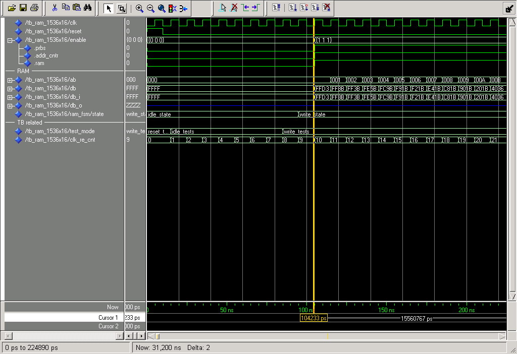

Mit dem hitlength_trigger ist noch immer im Raum, keine Lösung?
Ich probiere mich momentan mit configurationen aus:
entity ram_1536x16 is
   generic (
      RESET_ACTIVE   : std_logic := '1';
   port (
      clk            : in  std_logic;
end entity ram_1536x16;
architecture RAMB4_S16_banking of ram_1536x16 is
end architecture RAMB4_S16_banking;
architecture infering of ram_1536x16 is
end architecture infering;
und nun der Testbench mit dem Fehler:

So habe ich es zumindest aus den Büchern so verstanden. Wie geht es
richtig?
Viele Grüße

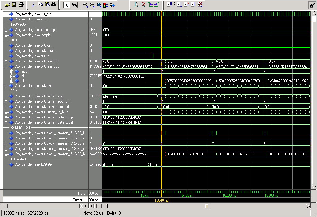

OK, für folgende Probleme habe ich noch keine Lösung:
* [http://www.mikrocontroller.net/forum/read-9-234597.html#241016
hitlength]
* [http://www.mikrocontroller.net/forum/read-9-234597.html#241453 vhdl
configuration]
Ganz neu: internes sram timing eines xc2s... Das schreiben und lesen
des blockrams klappt schon recht gut. Allerdings werden alle Aktionen
auf rising_edge ausgeführt. Das hat zur Folge, das ich (ich vermute es
mal) einen Takt später auch "ein" schreibe, und man kann es im TB
auch sehen, beim Auslesen meine Daten einen Takt später bekomme.
Sehe ich mir das Timing Modell im Datenblatt
[http://direct.xilinx.com/bvdocs/publications/ds001.pdf S.35] an, so
muss/sollte die Adresse vor rising edge anliegen damit spätestens zu
fallend Flanke die Daten von der Adresse anliegen. Dies ist derzeit
nicht der Fall.
So, nun die Frage dazu: Handel ich mir damit Ärger ein, da der ram
nicht registered ist? Auf rising/falling edge irgendwelche Aktionen zu
machen, wurde irgendwo hier im Forum als kontraproduktiv eingestuft.
Wäre eine neg. clock Signal => clk180 und rising edge darauf eine
Hilfe? Was macht man wie kleverer Weise?
Nachfolgend der Anfang einer Schreib- und Lesesequenz. Man beachte, ich
schreibe (hoffentlich) auf Adr. 0x00 den Wert 0xFFD3 und lese dann bei
0x00 0x16E8 (wo immer die her kommen mögen), welches imo irgendwelcher
Datenmüll ist (Erklärung/Lösung gesucht) und auf dem nachfolgenden
rising_edge meine 0xFFD3 wieder - eben 1 clk cylce verzögert.

Inzwischen bin ich wegen der sram Ansteuerung (Timing) in der 6 Version
angekommen, mit der FSM ist evtl. doch gar nicht so schlecht, erspare
ich mir den mux/demuxer und die Kopfstände innerhalb der fsm wegen der
Ansteuerung dieser.
Kurz zum Prinzip: XC2S100 hat 40.960 bit.
- Speicher organisiert zu 512x80 (infering z.Zt., using blockram hat
noch einen nebensächlichen bug derzeit)
- Sampels bestehen aus 10 bit timestamp und den eigentlichen Samples zu
16bit; allg. unter dem Term "samples" desweiteren benutzt
- somit passen in die 80 bit 3 sample tuple, diese werden in der fsm
eingeschrieben.
- ausgelesen werden diese 80 bit byte weise durch die fsm.
- kont. Schreiben in den Ringbuffer (noch zu implementieren)
- bei aquire Startaddr. merken und bis zu x% Vorgeschichte
vollschreiben (noch zu implementieren)
Problem:
- Beim Auslesen fehlt das erste Byte. Keine Idee, wie ich
sinnvollerweise da ran kommen, habe schon einen 'pre'-state rd_state
vor den eigentlichen rd_b{0-11}_state gesetzt, ein weiterer sollte an
sich nicht nötig sein. Evtl. schreibe ich aber in das erste Byte Mist,
aber eher unwahrscheinlich durch die (2+8) byte des Timestamps.
- Warning mit unbekannter Ursache:
# run this TB 32 us!** Warning: There is an
'U'|'X'|'W'|'Z'|'-' in an arithmetic operand, the result will
be 'X'(es).
#    Time: 16040 ns  Iteration: 1  Instance: /tb_sample_ram/dut/fsm
#    Time: 16040 ns  Iteration: 2  Instance: /tb_sample_ram/dut/fsm

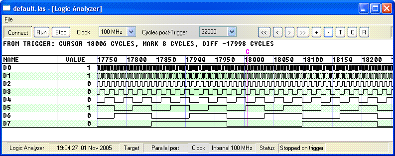

FERTIG.
Software und FPGA beide O.K.
screenshot ist von FPGA in PCI slot, eingang ist ein counter als test
pattern. FPGA ist Virtex2 2000, als speicher 8 bit x 64,000 samples.
Der design baisert auf den eebit 'parallel port'
version die original software kann man fast direkt benutzen.
die Altera schematics wurde ins VHDL transliert und mit
einem PCI - LPT IP core verbunden so das ganze gerat
als LPT anerkannt wird, so das man keine windows treiber braucht.
naturlich wurde es auch am richtigen printer port arbeiten oder
mit irgenwas anderes interface wenn man die software andert.
Antti
