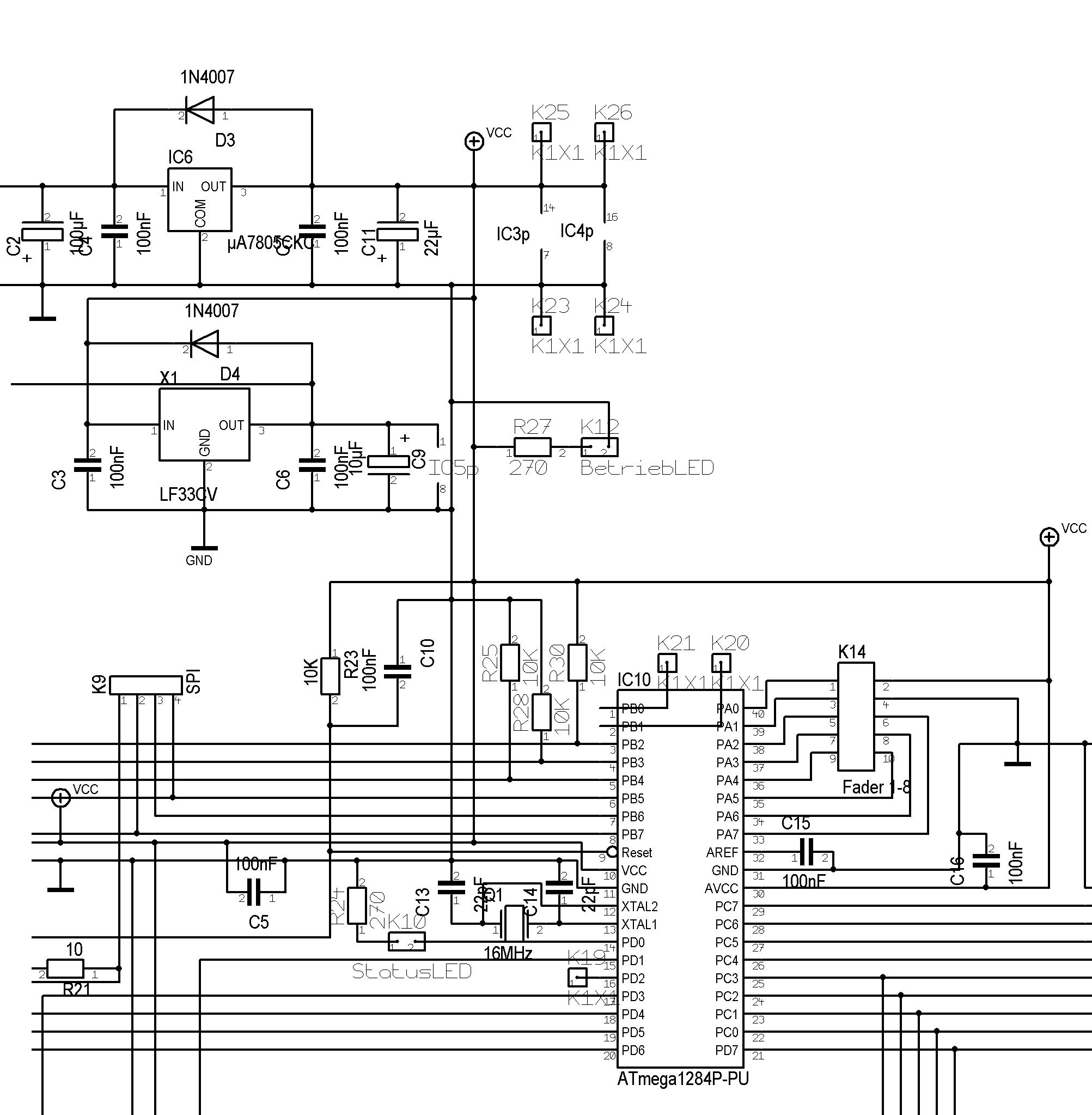

Ich verwende einen ATmega1248p mit 20 MHz Takt.

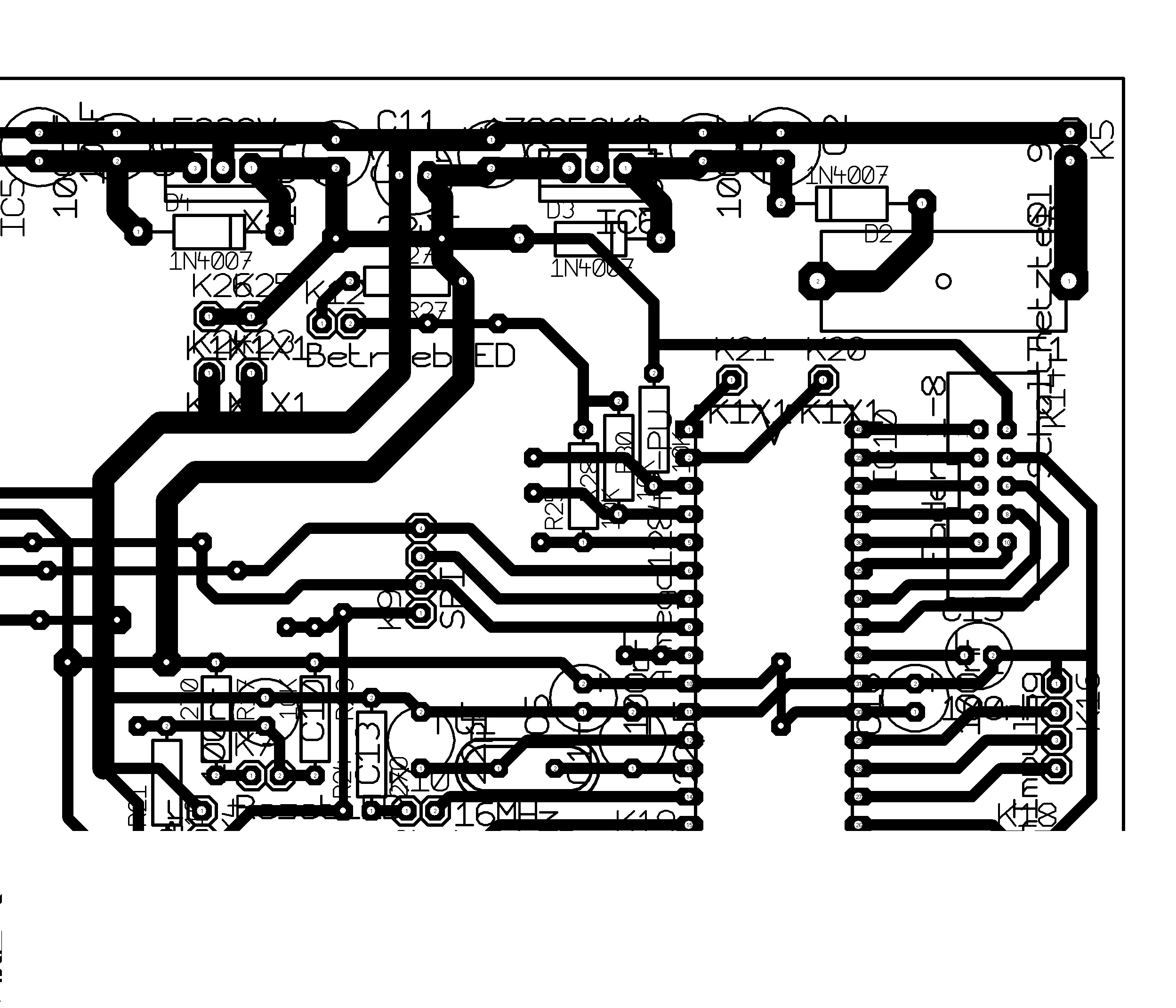

Der Controller sitzt auf eine Platine OHNE MasseFläche.  Die
Potentiometer sind 7 x 10k schiebePotis die mit einem bandkabel an den
Controller gesteckt werden.
Ich lese hier schon nur 8 Bit des adc's aus und die haben leider schon
starke Schwankungen... Sprich die letzte stelle schwankt um 3-4 werte...
Hab schon einige Beiträge im Forum gelesen und würde mir gerne ein paar
Punkte zusammen stellen mit denen ich die werte genauer hin bekomm...
Falls ein Schaltplan oder Programm benötigt wird kann ich das gerne
hochladeb bin allerdings gerade nur mit dem Handy unterwegs.
Wär wirklich super wenn einige ein paar Punkte aufzählen könnten um dir
werte genau zu kriegen, da der Wert ja um insgesamt 3 Bits schwankt was
ja nicht gerade wenig ist...
Danke im voraus!

Oder die Referenz eiert wegen massiver Störungen, fehlender Abblockung
oder mangels Stützkondensator durch die Gegend. Oder die Settling-Time
am Mux ist zu kurz, oder, oder, oder ...

schaukeln bringen kann...  Auch das PlatinenLayout wurde nicht gerade
optimal erstellt aber seht später selbst

Also ich hab schon mal den Fehler gemacht den VCC für die Slider nicht
an der Signalbahn, die beim AVCC vorbei läuft ab zu greifen.
An der Buchsenleiste wird ein Bandkabel eingesteckt, dass direkt an die
10 Slider geht. GND und VCC sind an den Slidern mit Drähten
durchgebrückt.

Uwe S. schrieb:
> Andy002,
> warum ist der ADC des AVR nicht so wie von Atmel vorgegeben verdrahtet ?
> Zwei Elkos ist verkehrt verschaltet.
sind zwei Kerkos. einer auf ARef Pin und einer zwischen AVCC und GND
dachte das passt soweit?!
Gast #3799842
M. P. schrieb:
> Andy002 schrieb:
>> sind zwei Kerkos.
> C2 und C11?
dachte die Glättungskondensatoren müssen an den 7805 ??
ein Kerko vor VCC und GND
ein Kerko vor AVCC und GND und
ein Kerko auf AREF und GND
jeweils vor und nach den 7805 und 7803 einen Kerko mit 100nF
C11 ein Pufferkondensator
C2 ein Glättkondensator
ist das falsch??

Hi  Andy002,
also kennst Du nicht die vielen Application Notes von Atmel.
Wenn man sich daran hält hätte man weniger Probleme.
Die sind ALLE auf der Atmel Webseite zu deinem AVR µC gelistet.
Speziell fehlt mir hier eine C-L-C Filter vor dem AVcc Eingang.

Aufgrund der Diskrepanz zwischen Text (20) und Schaltplan (16) könnte
ein Böswilliger auf die Idee kommen, dass der uC in Wirklichkeit noch
mit der Standardeinstellung (1 MHz) läuft.
