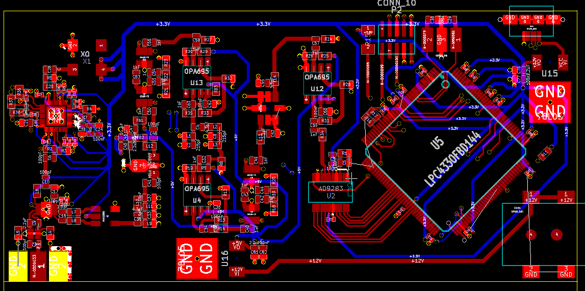

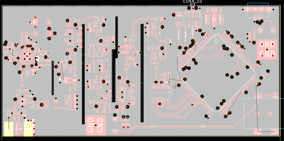

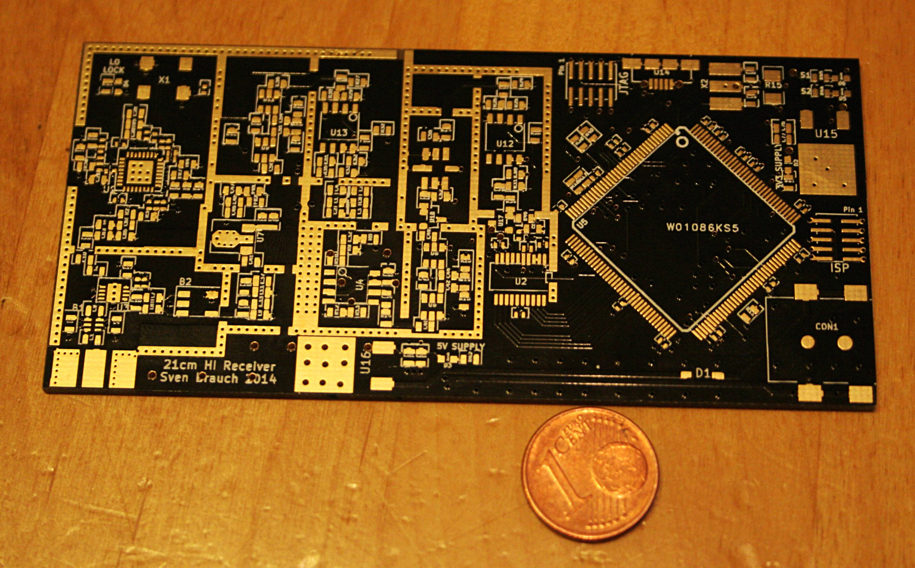

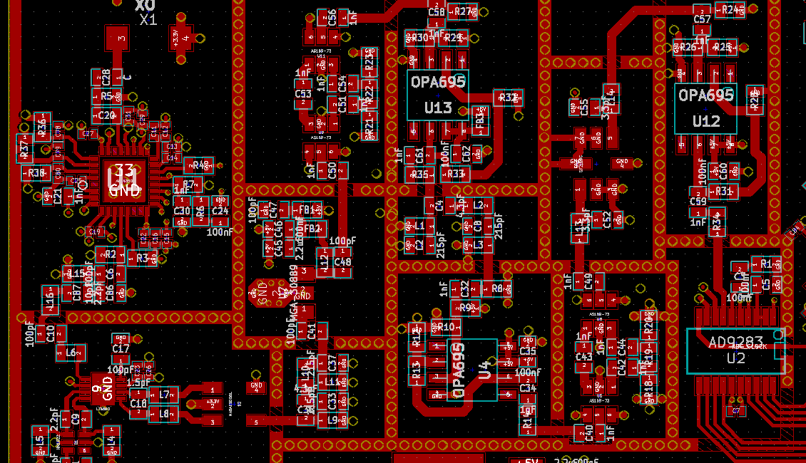

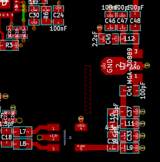

Hier ist mal ein mehr oder weniger fertiger Entwurf für den HF-Teil des Boards. Der Mikrocontroller-Teil ist nicht dabei. Ich habe mich bemüht, die einzelnen Bestandteile in getrennte funktionelle Gruppen zu gliedern. Auch hier würde mich interessieren, ob noch jemand Ratschläge für das Layout hat. Insbesondere bin ich mir immer noch nicht sicher, wie ich mit der 3.3V vs 5V-Problematik umgehen soll: Besser eine komplette Ebene 3.3V und dann die 5V-Bauteile (das wären die drei OPA695 und der MGA30889 mit dem lustigen Pad) per Leitung auf dem Signal-Layer versorgen, oder auf einer Ebene einen Teil mit 3.3V und einen Teil mit 5V füllen? Ich könnte zum Beispiel rechts auf dem Board einen breiten Streifen 3.3V machen, dann den gesamten mittleren Teil mit 5V, und dann links wieder einen Streifen mit 3.3V, der von einem extra-3.3V-Spannungsregler aus dem mittleren Teil gespeist wird. Macht das Sinn? Viele Grüße, Sven

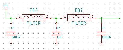

Sven B. schrieb: > Besteht die Gefahr, dass meine tolle Kette von Verstärkern schwingt? Diese Gefahr besteht auf jeden Fall; die vier Verstärker hintereinander haben insgesamt ca. 80 dB Verstärkung. Wenn vom Ausgang des letzten Verstärkers auch nur ein sehr kleiner Anteil des Signals zum Eingang des ersten Verstärkers zurückgekoppelt wird (Dämpfung geringer als 80 dB), reicht das schon, um zu schwingen. Deswegen ist es extrem wichtig, dass die Versorgungsspannungen der einzelnen Verstärkerstufen sehr gut entkoppelt sind, vor allem die ersten beiden Stufen sind hier sehr wichtig. Ich würde jedem Verstärker einen Ferrit in der Versorgung verpassen (Pi-Filter); für den ersten LNA, der über einen Ausgang versorgt wird, mindestens ein zweistufiges Filter. Sehr wichtig ist natürlich auch die Masseführung, damit sich über die Masse keine Rückkopplung bilden kann. Sven B. schrieb: > Insbesondere bin ich mir immer noch nicht sicher, > wie ich mit der 3.3V vs 5V-Problematik umgehen soll: Besser eine > komplette Ebene 3.3V und dann die 5V-Bauteile (das wären die drei OPA695 > und der MGA30889 mit dem lustigen Pad) per Leitung auf dem Signal-Layer > versorgen, oder auf einer Ebene einen Teil mit 3.3V und einen Teil mit > 5V füllen? Für die 5V würde ich keine Fläche machen, weil die Versorgungen der einzelnen Analog-IC sowieso voneinander entkoppelt werden müssen. Ich würde jeden Verstärker sternförmig mit einer einzelnen, dünnen Leitung anfahren. Für die 3,3 V reicht eine kleine Fläche im Bereich des ADC und eine weitere kleine Fläche im Bereich des Oszillators, aber eigentlich braucht man da auch nicht wirklich Flächen. Eine komplette 3,3V - Ebene hat die Gefahr, dass Störungen von der 3,3V - Versorgung in das HF-Signal eingekoppelt werden können. Deswegen sollte die 3,3V - Fläche möglichst nicht den Analogteil überlappen; zumindest nicht im Bereich der ersten Verstärkerstufen.
Danke für die Ratschläge! Johannes E. schrieb: > Sven B. schrieb: >> Besteht die Gefahr, dass meine tolle Kette von Verstärkern schwingt? > Diese Gefahr besteht auf jeden Fall; die vier Verstärker hintereinander > haben insgesamt ca. 80 dB Verstärkung. Wenn vom Ausgang des letzten > Verstärkers auch nur ein sehr kleiner Anteil des Signals zum Eingang des > ersten Verstärkers zurückgekoppelt wird (Dämpfung geringer als 80 dB), > reicht das schon, um zu schwingen. Ok. > Ich würde jedem Verstärker einen Ferrit in der Versorgung verpassen > (Pi-Filter); für den ersten LNA, der über einen Ausgang versorgt wird, > mindestens ein zweistufiges Filter. Mit zweistufigem Filter meinst du sowas wie im Anhang, nehme ich an? Ok, werde ich hinzufügen. > Sehr wichtig ist natürlich auch die Masseführung, damit sich über die > Masse keine Rückkopplung bilden kann. Hier kann ich davon ausgehen, dass eventuelle HF-Anteile auf den Versorgungsleitungen direkt parallel zu diesen Leitungen auf der Massefläche zurückfließen, oder? Ich würde also versuchen, die Versorgungsleitungen so zu routen, dass sie möglichst nicht unter dem Eingang des Verstärkers, den sie versorgen, zurück laufen. Ist es evtl. sinnvoll, bei den Eingängen der ersten zwei Verstärkerstufen einen Schnitt in die Massefläche einzufügen, ungefähr wie im zweiten Anhang gezeigt? > Für die 5V würde ich keine Fläche machen, weil die Versorgungen der > einzelnen Analog-IC sowieso voneinander entkoppelt werden müssen. Ich > würde jeden Verstärker sternförmig mit einer einzelnen, dünnen Leitung > anfahren. > > Für die 3,3 V reicht eine kleine Fläche im Bereich des ADC und eine > weitere kleine Fläche im Bereich des Oszillators, aber eigentlich > braucht man da auch nicht wirklich Flächen. Eine komplette 3,3V - Ebene > hat die Gefahr, dass Störungen von der 3,3V - Versorgung in das > HF-Signal eingekoppelt werden können. Deswegen sollte die 3,3V - Fläche > möglichst nicht den Analogteil überlappen; zumindest nicht im Bereich > der ersten Verstärkerstufen. Ok, das klingt sinnvoll, danke! Viele Grüße, Sven
Sven B. schrieb: > Mit zweistufigem Filter meinst du sowas wie im Anhang, nehme ich an? Ok, > werde ich hinzufügen. Ja, wobei beim LNA, der über den Ausgang versorgt wird, an diesem Pin natürlich kein Kondensator gegen GND geschaltet werden sollte. Der 100 pF-Kondensator entfällt also, oder soll das der Koppelkondensator zur nächsten Stufe sein? 100 pF sind für 149 MHz sowieso zu wenig Kapazität, das entspricht einer Impedanz von ca. 10 Ohm. Sowohl als Koppel-Kondensator zwischen den einzelnen Stufen als auch zur Entkopplung solltest du mindestens 1 nF verwenden (ca. 1 Ohm), besser wären mehrere davon parallel oder eine größere Kapazität (z.B: 10 nF). 100 nF - Kondensatoren sind für so eine hohe Frequenz nicht mehr so günstig, weil die dann oberhalb ihrer Resonanzfrequenz betrieben werden. Sven B. schrieb: > Hier kann ich davon ausgehen, dass eventuelle HF-Anteile auf den > Versorgungsleitungen direkt parallel zu diesen Leitungen auf der > Massefläche zurückfließen, oder? Würde ich nicht; man sollte immer mit dem ungünstigsten Fall rechnen. ;-) Besser ist es, die Versorungsspannungen gut zu entkoppeln, so dass es auf den den Zuleitungen keine nennenswerten HF-Anteile mehr gibt. Das größere Problem sind die Masseströme, die durch das HF-Signal selber in der Massefläche induziert werden. Dazu sollte man sich immer die Pfade überlegen, auf denen der Strom fließt. Wenn man das beispielhaft mit der letzten Verstärker-Stufe macht, dann fließt der Strom vom Stützkondensator am VCC-Pin des Verstärkers über eine Leitung zum AD-Wandler-Eingang. Von dort muss der Strom wieder über die Massefläche zum Stützkondensator des Verstärkers zurückfließen. Hier wäre es z.B. sinnvoll, in die Massefläche eine Trennlinie einzubauen, so dass dieser Massestrom nicht in eine Verstärkerstufe weiter vorne einkoppeln kann. Eine Rückkopplung kann man übrigens auch über die Luft bekommen, vor allem die induktiven Bauteile in den Bandpässen und Baluns können da empfindlich sein. Hier hilft vor allem ein großer Abstand zwischen den einzelnen Verstärkerstufen und evtl. Abschirmbleche bzw. geschlossene Schirmungen über einzelnen Schaltungsteilen. Man könnte sich auch überlegen, die Schaltung auf einzelne Platinen aufzuteilen, dann kann man die einzelnen Komponenten besser voneinander entkoppeln bzw. abschirmen. Ich könnte mir z.B. Vorstellen, ein separates Modul für den Mischer und den ersten LNA am Mischer-Ausgang zu machen und ein weiteres Modul mit zwei OPA695 - Verstärkerstufen und den beiden Abschwächern. Den LO und ADC könntest du dann auf der Controller-Platine lassen, ebenso den letzen OPA695. Damit hast du pro Modul nur maximal 40 dB Verstärkung und wenn man die beiden externen Module in geschirmte Gehäuse einpackt, ist die Gefahr einer Signal-Rückkopplung wesentlich geringer als wenn alles auf einer Platine drauf ist. Evtl. wird es damit sogar insgesamt preiswerter, weil für die meisten Bereiche im HF-Teil keine 4 Lagen notwendig sind. Ein weiterer Vorteil ist, dass man die einzelnen Komponenten separat testen kann und bei ggf. notwendigen Änderungen muss nicht die ganze Platine neu gemacht werden. Du solltest das Problem wirklich nicht unterschätzen; bei einer so großen Verstärkung kann da wirklich sehr leicht etwas schwingen.
Hallo! Johannes E. schrieb: > Sven B. schrieb: >> Mit zweistufigem Filter meinst du sowas wie im Anhang, nehme ich an? Ok, >> werde ich hinzufügen. > > Ja, wobei beim LNA, der über den Ausgang versorgt wird, an diesem Pin > natürlich kein Kondensator gegen GND geschaltet werden sollte. Der 100 > pF-Kondensator entfällt also, oder soll das der Koppelkondensator zur > nächsten Stufe sein? Da ist noch eine Induktivität (HF-Choke) dazwischen, die ich im Beispielbild nicht eingezeichnet habe. Ich würde dann auch die beiden Ferrite eins weiter nach rechts bauen, sodass ein Ferrit zwischen dem Choke und den 100pF und einer zwischen den 100pF und den 1nF || 100nF ist. Diese drei Kondensatorgrößen sind im Datenblatt des Chips so vorgeschlagen, deshalb habe ich die so übernommen [1]. > Wenn man das beispielhaft mit der letzten Verstärker-Stufe macht, dann > fließt der Strom vom Stützkondensator am VCC-Pin des Verstärkers über > eine Leitung zum AD-Wandler-Eingang. Von dort muss der Strom wieder über > die Massefläche zum Stützkondensator des Verstärkers zurückfließen. > Hier wäre es z.B. sinnvoll, in die Massefläche eine Trennlinie > einzubauen, so dass dieser Massestrom nicht in eine Verstärkerstufe > weiter vorne einkoppeln kann. Ok, das ist eine nützliche Denkweise. In diesem Sinne wäre es vielleicht generell sinnvoll, ein paar horizontale Trennlinien in die Massefläche einzubauen (s. Anhang), sodass kein HF-Strom zwischen den Verstärkerstufen auf der Massefläche hin- und her fließt? > Eine Rückkopplung kann man übrigens auch über die Luft bekommen, vor > allem die induktiven Bauteile in den Bandpässen und Baluns können da > empfindlich sein. Hier hilft vor allem ein großer Abstand zwischen den > einzelnen Verstärkerstufen und evtl. Abschirmbleche bzw. geschlossene > Schirmungen über einzelnen Schaltungsteilen. Gibt es da sinnvolle Abschätzungen für die Amplitude? Kann ich zum Beispiel den parallelen Teil der Leitungen nehmen und den als Coupled Microstrip betrachten? Wenn ich das mache, komme ich für meinen Aufbau durchaus auf Kopplungskoeffizienten, die gefährlich klingen (wie 0.01 oder so). Ich werde mal versuchen, das Layout so zu überarbeiten, dass weniger Leitungslänge parallel ist, insb. zwischen der ersten und der dritten Stufe. > Man könnte sich auch überlegen, die Schaltung auf einzelne Platinen > aufzuteilen, dann kann man die einzelnen Komponenten besser voneinander > entkoppeln bzw. abschirmen. Hab' ich mir auch schon überlegt. Meiner Recherche nach wird das dann aber deutlich teurer, und auch weniger praktisch ... das Board bleibt unter der 10cm x 10cm-Grenze, und bis da scheint die Größe preislich relativ egal zu sein bei vielen Fertigern. > Ich könnte mir z.B. Vorstellen, ein separates Modul für den Mischer und > den ersten LNA am Mischer-Ausgang zu machen und ein weiteres Modul mit > zwei OPA695 - Verstärkerstufen und den beiden Abschwächern. > Den LO und ADC könntest du dann auf der Controller-Platine lassen, > ebenso den letzen OPA695. Damit hast du pro Modul nur maximal 40 dB > Verstärkung und wenn man die beiden externen Module in geschirmte > Gehäuse einpackt, ist die Gefahr einer Signal-Rückkopplung wesentlich > geringer als wenn alles auf einer Platine drauf ist. Ungefähr so hab' ich das schon als Test aufgebaut, abgesehen von dem Digitalteil. Ich hätte mir eigentlich gewünscht, das alles kompakt auf einem Board zu haben. Gerade die LO/Mischer/uC-Kombination ist schon sehr unpraktisch, wenn sie nicht fest verdrahtet ist. > Du solltest das Problem wirklich nicht unterschätzen; bei einer so > großen Verstärkung kann da wirklich sehr leicht etwas schwingen. Eine Möglichkeit die immer besteht ist den Gain der OpAmps durch Ersetzen der Widerstände beliebig zu verkleinern falls nötig. Den verlorenen Gain kann ich durch einen zusätzlichen Vorverstärker vor dem Eingang ausgleichen. Ich weiß nicht wieviel das hilft, aber eine der Verstärkerstufen in einen Buffer zu verwandeln klingt schon recht effektiv. Überhaupt würde das Ganze denke ich mit 20dB weniger Gain immer noch funktionieren, nur wird dann die dynamic range des ADC nicht mehr ideal ausgenutzt. Für die Art von Spektren, die ich messen will, brauche ich die aber eh nicht -- wenn nur die 3 "kleinsten" Bits vom ADC-Wert nicht null sind, reicht das wahrscheinlich immer noch locker. Außerdem habe ich mal die Versorgungsspannungen geroutet, sieht das sinnvoll aus? Danke und viele Grüße, Sven ______________ [1] http://www.avagotech.com/docs/AV02-2250EN Seite 8
Hast du einen Link zum Datenblatt deiner Baluns? Meine Suchmaschine ist da blind. Nach meinem Gefühl und dem Studium des Datenblatts dürften Harmonische oder andere Nebenwellen im Mischer-Eingang keine gute Idee sein, die unerwünschten Mischprodukte könnten deine Messungen verschlechtern. Würde ich mich an Zentimeterwellen versuchen, gäbe es für Eingang und LO jeweils einen diskret aufgebauten trimmbaren Topfkreis direkt neben dem Mischer. Damit läßt sich symmetrisch oder asymmetrisch ein- und auskoppeln und du hast den zusätzlichen Vorteil einer Selektion. Welchen Grund hat es, daß du deine Methode mit diesen Baluns gewählt hast?
Helge A. schrieb: > Hast du einen Link zum Datenblatt deiner Baluns? Meine Suchmaschine ist > da blind. Eingang: http://www.mouser.com/ds/2/400/e751_multibalun_hhm04-25737.pdf Ausgang: http://www.mouser.com/ds/2/249/MABAES0029-318104.pdf > Nach meinem Gefühl und dem Studium des Datenblatts dürften Harmonische > oder andere Nebenwellen im Mischer-Eingang keine gute Idee sein, die > unerwünschten Mischprodukte könnten deine Messungen verschlechtern. Ok, vielen Dank! Dann baue ich da noch einen kleinen Bandpass ein. > Würde ich mich an Zentimeterwellen versuchen, gäbe es für Eingang und LO > jeweils einen diskret aufgebauten trimmbaren Topfkreis direkt neben dem > Mischer. Damit läßt sich symmetrisch oder asymmetrisch ein- und > auskoppeln und du hast den zusätzlichen Vorteil einer Selektion. Welchen > Grund hat es, daß du deine Methode mit diesen Baluns gewählt hast? Wie würdest du einen trimmbaren Topfkreis bei diesen Frequenzen realisieren? In einem Test hatte ich den Mischer mit einer Verzögerungsleitung als Balun aufgebaut. Das funktioniert, aber das Kabel ist halt relativ lang und es ist schwer das mechanisch schön hinzubekommen. Die Variante mit den Baluns wird im Datenblatt empfohlen. Aus welchem Grund würdest du die Methode mit den Baluns nicht empfehlen, fehlende Selektion? Das finde ich eigentlich ganz gut, dann kann ich den Bandpass extern dazubauen und das Board ist flexibler einsetzbar. Danke und viele Grüße, Sven
Sven B. schrieb: > In diesem Sinne wäre es vielleicht > generell sinnvoll, ein paar horizontale Trennlinien in die Massefläche > einzubauen (s. Anhang), Ja, aber dann jeweils an einem Ende ganz bis zum Platinenrand durchziehen. Die rechte Trennlinie z.B. sollte bis ganz nach unten durchgezogen werden. Im Prinzip wäre eine lange, schmale Platine, bei der alle Stufen hintereinander kommen, die beste Anordnung. Wenn du das zu einer Mäanderform komprimierst, sollten die elektrischen Signale auch so verlegt werden. Es sollten also möglichst keine "Abkürzungen" zwischen den Schleifen eingebaut werden.
Johannes E. schrieb: > Ja, aber dann jeweils an einem Ende ganz bis zum Platinenrand > durchziehen. Die rechte Trennlinie z.B. sollte bis ganz nach unten > durchgezogen werden. Stimmt! Das ist natürlich sinnvoller. Ja, lang und schmal wäre besser, aber das kostet leider viel mehr. :(

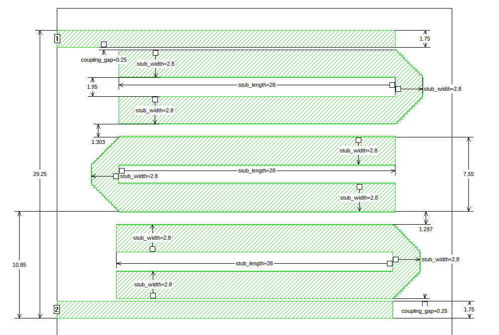

Interessante Bauteile, diese kleinen Baluns! Sven B. schrieb: > einen trimmbaren Topfkreis bei diesen Frequenzen läßt sich ungefähr so aufbauen wie bei TV-Kanalverstärkern, GSM/ILS-Zeugs oder älteren Tunermodulen: Kleine längliche Blechdose, dicker Silberdraht in der Mitte, abgeschlossen durch Trimmkondensator oder Varicap. Die Dinger waren in TV-Kanalverstärkern auch nur vielleicht 40-50mm lang. Hat grad für den Antennenkreis den Vorteil, daß die Impedanztransformation auf die ca. 30Ω Eingangsimpedanz (wenn ich den Text im Datenblatt richtig interpretiere) gleich mit erledigt wird.
Ok, interessant. Für den Ausgang bräuchte ich sowas dann allerdings nochmal, das wird dann schon etwas größer sein ... Eigentlich war eine meiner Grundideen für dieses Projekt schon, ein kompakets, komplett in SMD gebautes Board zu erstellen, und ausnahmsweise mal keine Bastellösungen zu benutzen :) Diese Baluns sind auch ziemlich harmlos verständnistechnisch, das ist einfach nur ein 1:1 bzw. 1:4 Transformator in klein. Ich wüsste eigentlich nicht, was dagegen spricht die zu benutzen -- abgesehen davon, dass sie ein bisschen schwer zu beschaffen sind. Die beiden für mich interessanten Vorteile sind eben eine ordentliche Eingangsbandbreite und eine kompakte, reproduzierbare Bauform. Viele Grüße, Sven

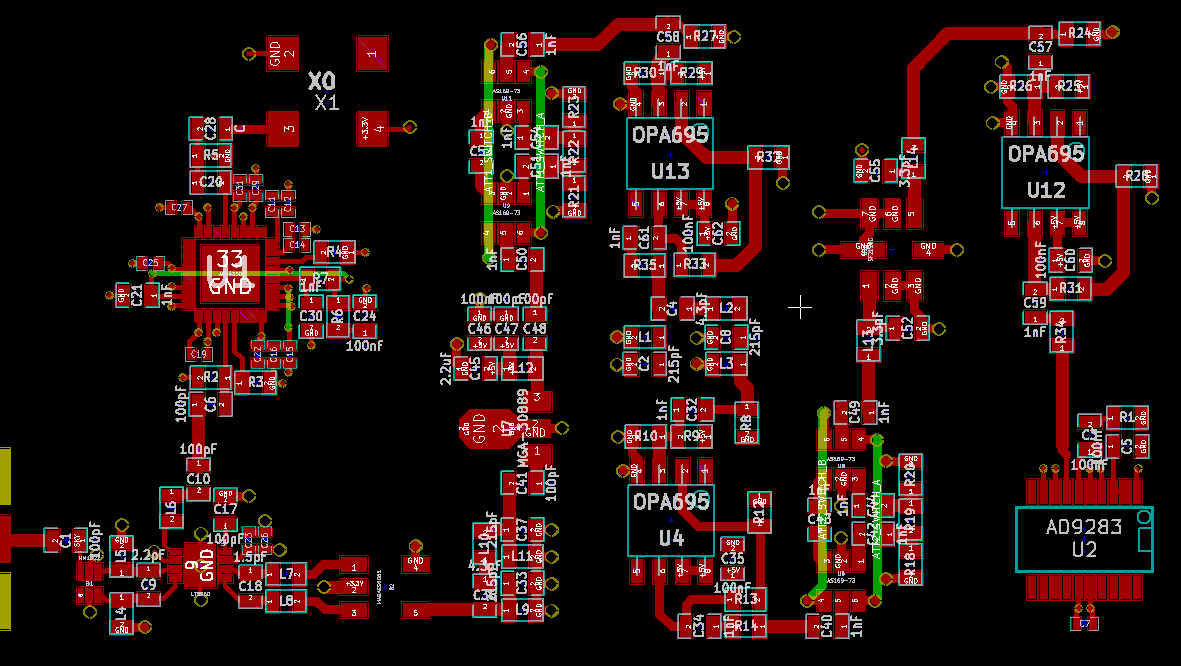

Ich habe jetzt die einzelnen funktionellen Gruppen durch "Kästchen", die überall mit GND verbunden sind, voneinander getrennt, mit der Absicht, die kapazitive und induktive Kopplung zwischen den Gruppen zu reduzieren. Das sollte auf jeden Fall einen positiven Effekt haben, oder?

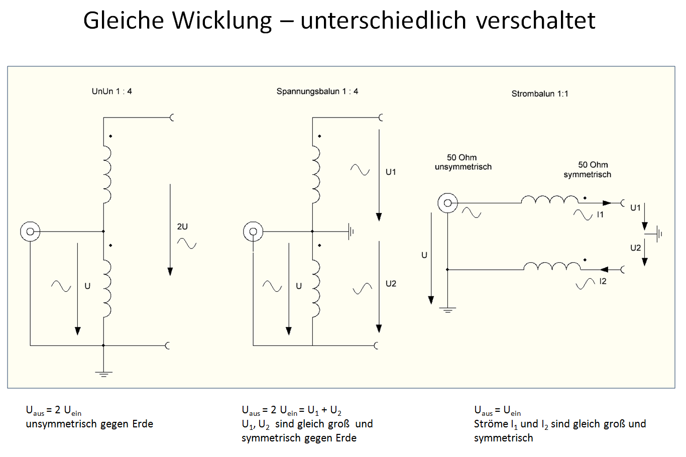

Sven B. schrieb: > Diese Baluns sind auch ziemlich harmlos verständnistechnisch, das ist > einfach nur ein 1:1 bzw. 1:4 Transformator in klein. Offensichtlich ist ein Balun verstaendnistechnisch doch nicht so harmlos. Zumindest der 1:1 Balun ist kein Transformator, sondern eine Drossel.
Funktioniert aber meines Wissens genau gleich wie ein entsprechender Transformator, nur ohne galvanische Trennung -- die eine Wicklung um den Kern wird quasi zwischen Primär- und Sekundärseite geteilt.
#3812111
Sven B. schrieb: > Funktioniert aber meines Wissens genau gleich wie ein > entsprechender Transformator, nur ohne galvanische Trennung -- die eine > Wicklung um den Kern wird quasi zwischen Primär- und Sekundärseite > geteilt. Nicht ganz. Der 1:1 Balun wirkt wie eine Gleichtaktdrossel, die Gleichtaktsignale zwischen Ein- und Ausgang über den induktiven Widerstand ihrer Wicklung isoliert. Fuer Gegentaktsignale hebt sich die Induktivitaet wegen des entgegengesetzt gerichteten magnetischen Flusses auf und der Balun wirkt wie eine Uebertragungsleitung. Wegen der Isolation eignet sich die Anordnung um einen balanzierten von einem unbalanzierten Port elektrisch zu trennen. Daher die Bezeichnung Bal-Un.
Ok, danke für die Erklärung. Aber wo genau ist jetzt der Unterschied zu einem für denselben Zweck verbauten 1:1-Transformator?
Sven B. schrieb: > Das sollte auf jeden Fall einen positiven Effekt haben, > oder? Ja, ich denke schon. Es spricht allerdings nichts dagegen, die Masse-Verbindung zwischen den einzelnen Zellen, die verbunden sein müssen, relativ breit zu machen. Eine Engstelle in der Masse hat eigentlich keinen Vorteil. Sven B. schrieb: > Aber wo genau ist jetzt der Unterschied zu > einem für denselben Zweck verbauten 1:1-Transformator? Je nach Anwendung kann das einen ziemlich großen Unterschied machen: Eine Gleichtakt-Drossel sorgt dafür, dass die Ströme symmetrisch sind, also dass der Strom am Out+ und am Out- -Anschluss gleich groß ist, allerdings mit umgekehrten Vorzeichen. Die Gleichtakt-Spannung ist nicht definiert, je nach Last kann die beliebige Werte annehmen. Ein Transformator-Balun dagegen hat üblicherweise auf der symmetrischen Seite eine Mittelanzapfung, die auf Masse liegt. Diese sorgt dann dafür, dass die Ausgangsspannung symmetrisch ist, wobei der Gleichtakt-Strom nicht definiert ist, also beliebige Werte annehmen kann. Wenn am Balun-Ausgang eine symmetrische, rein ohmsche Last angeschlossen ist, macht das keinen Unterschied. Bei asymetrischen Lasten gibt es dagegen schon einen Unterschied. Bei Lasten, die eine sehr hochohmige Gleichtakt-Impedanz haben, funktionert ein Strom-Balun gar nicht und bei Lasten mit sehr kleiner Gleichtakt-Eingangsimpedanz funktioniert ein Spannungs-Balun nicht. Die Common-Mode-Eingangs-Impedanz des LT5560 ist im Datenblatt nicht angegeben, deshalb würde ich davon ausgehen, dass die relativ hochohmig ist. Die Ausgangsspannung der Gleichtakt-Drossel ist aber nur dann symmetrisch, wenn die Last-Impedanz deutlich niedriger als die Impedanz der Gleichtakt-Drossel ist. Deswegen denke ich, dass hier ein Spannungs-Balun (so wie im Datenblatt dargestellt) besser geeignet ist.
Deine Intention, alles mit einer Platine zu erschlagen, ist mir schon klar. Moderne Geräte wie Handy oder TV machen's ja auch so. Find ich ja auch hübsch, keine Frage. Nur wenn man in solideres bzw. professionelles reinschaut, wirds "bulky". Ich vermute, gegen ein wenig Mechanik ist noch immer kein Kraut gewachsen, wenns um HF-Meßtechnik geht. Aber ich lass mich gern eines besseren belehren. Die Idee mit den Massestreifen finde ich gut. Als letzte Lösug erlaubt das später immer noch, eine Dose draufzupappen im Fall der Fälle.
Johannes E. schrieb: > Je nach Anwendung kann das einen ziemlich großen Unterschied machen Ok, ich denke ich verstehe den Unterschied. Danke für die Erklärung! Helge A. schrieb: > Nur wenn man in solideres bzw. professionelles > reinschaut, wirds "bulky". Ich weiß nicht, also wenn man auf so 20 GHz-Spectrum Analyzer-Boards schaut, sind die auch durchaus mal komplett in SMD (bzw. Microstrip) realisiert und auf einer einzelnen Platine untergebracht. So große Büchsen kenne ich eigentlich nur aus dem Amateurbereich, weil die eben oft günstig, stets zur Hand und gut anpassbar sind. > Ich vermute, gegen ein wenig Mechanik ist > noch immer kein Kraut gewachsen, wenns um HF-Meßtechnik geht. Aber ich > lass mich gern eines besseren belehren. Hihi, das werden wir ja dann sehen, wenn das Board fertig ist :-) Da bin ich mir genauso unsicher wie du. > Die Idee mit den Massestreifen finde ich gut. Als letzte Lösug erlaubt > das später immer noch, eine Dose draufzupappen im Fall der Fälle. Ja, bin auch mal gespant wie weit man da mit hacken gehen muss, um die erste Version des Ganzen zum Laufen zu kriegen. Erfahrungsgemäß hat's danach mehr fliegende Korrekturdrähte als ursprüngliche Leiterbahnen. Mal sehen ;)

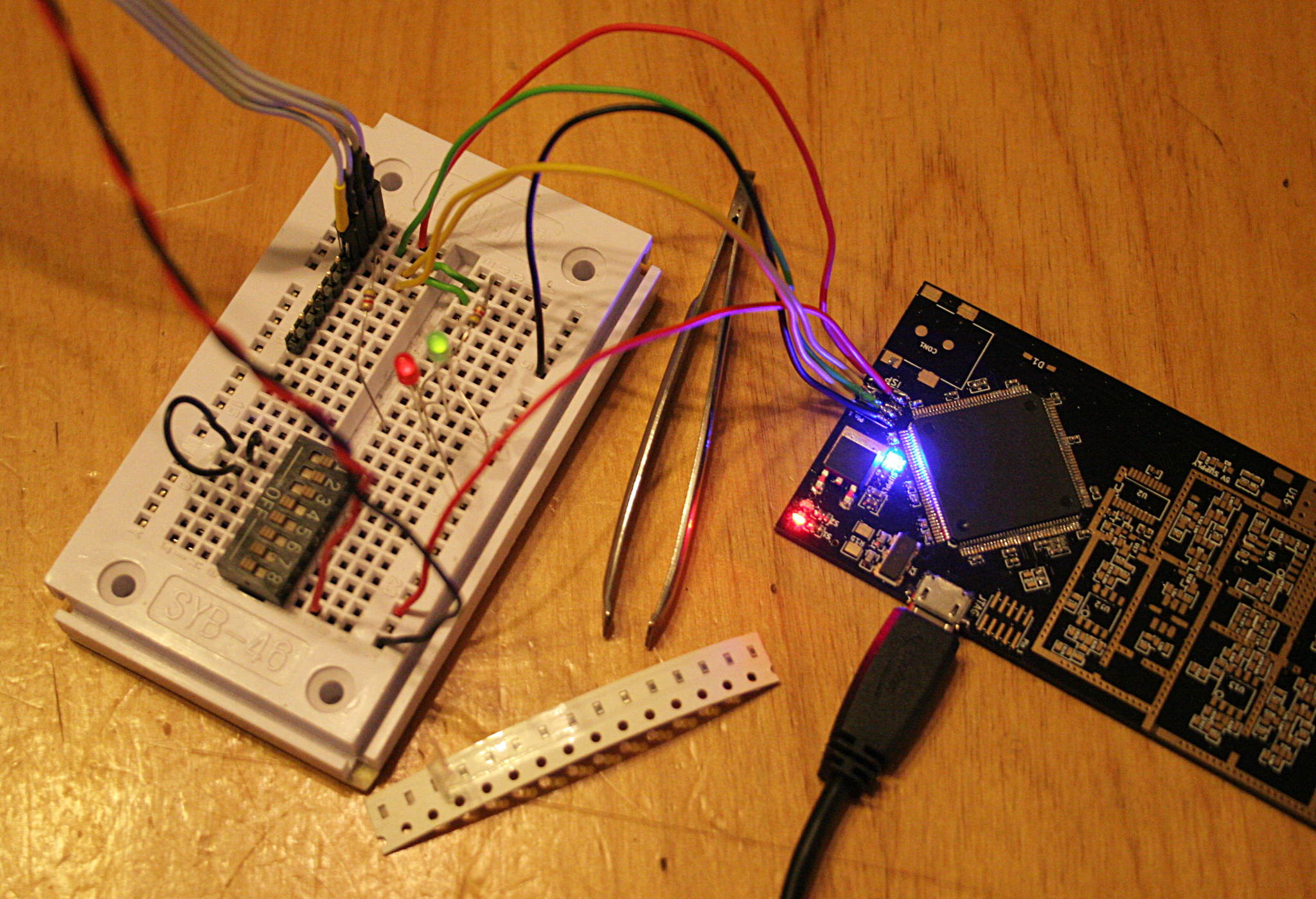

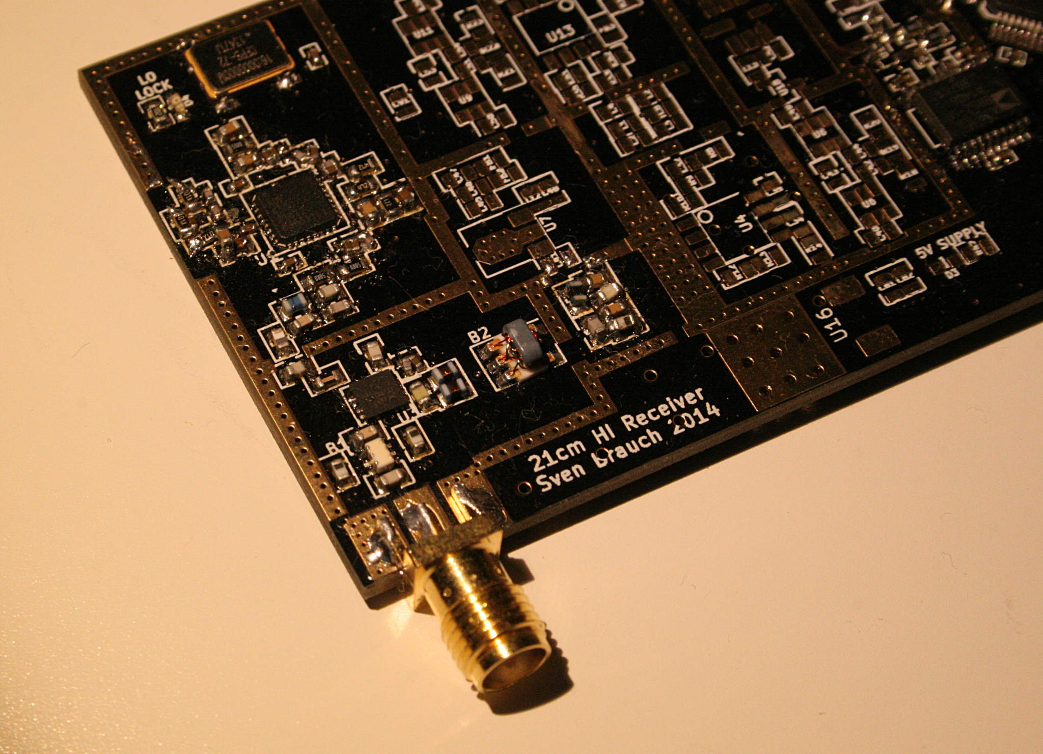

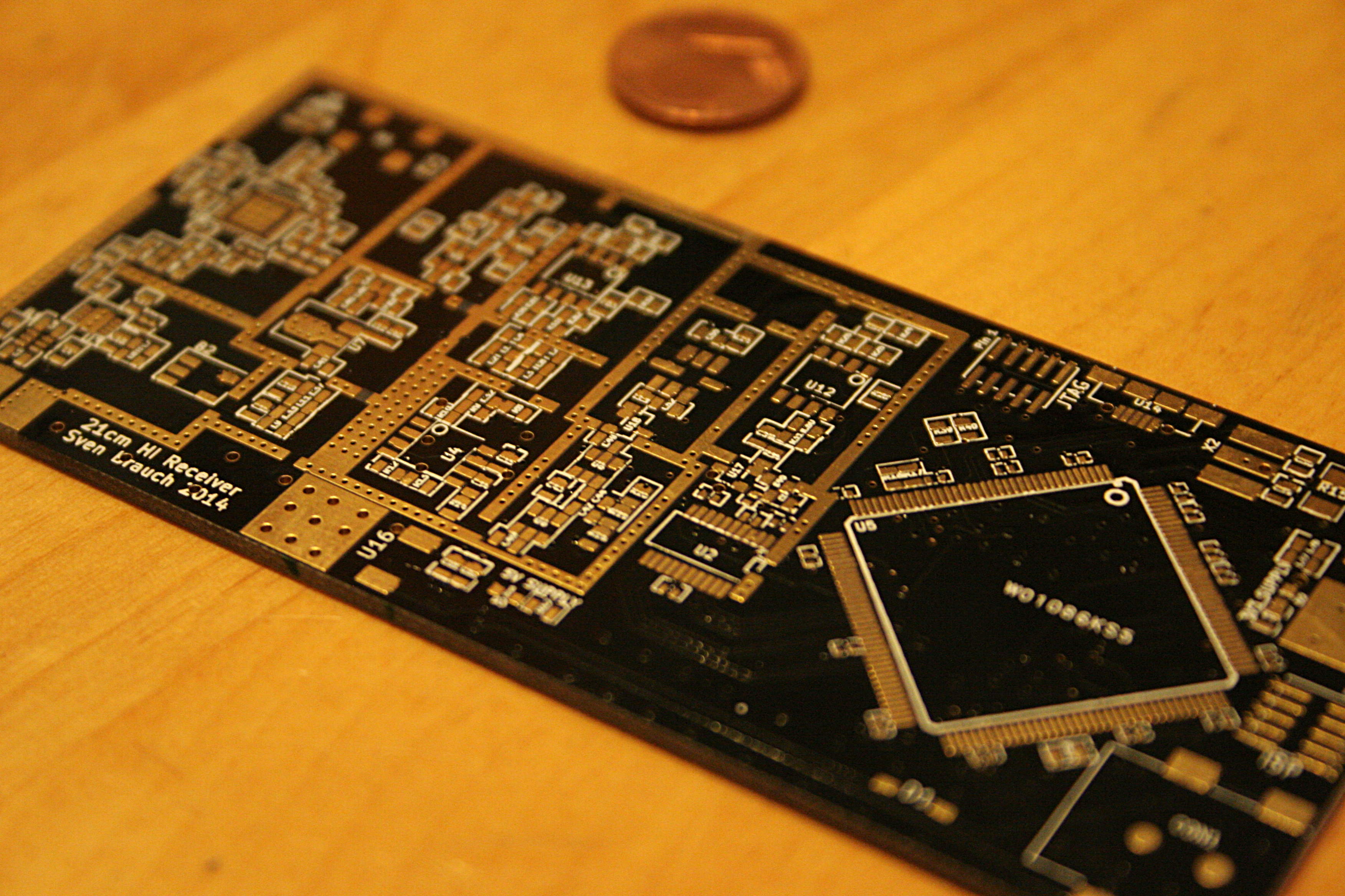

So, Platinen sind da, mal schauen ob's funktioniert :) Am meisten Sorge macht mir jetzt so im Nachhinein mein sehr schlechtes Layout für den Quarz vom uC, der direkt neben dem USB-Track liegt. Ich hoffe das klappt.

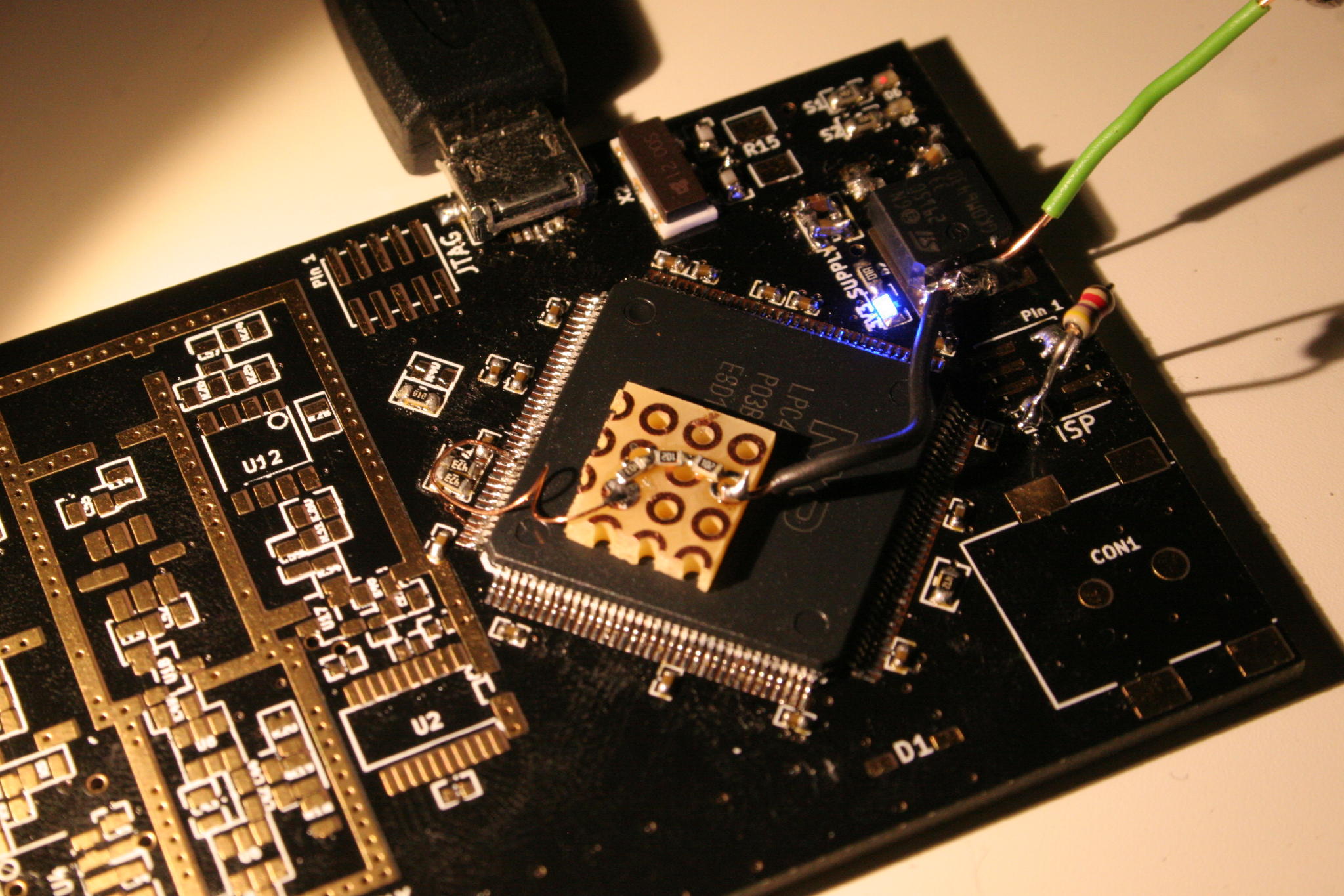

Es geht voran -- High-Speed USB läuft jetzt und schafft auch so 25 MB/s Durchsatz, wenn man nur irgendwelchen zufälligen Speicher durch die Gegend schickt. Ich werde jetzt mal den ADC und den Downconverter (in dieser Reihenfolge) aufbauen und schauen ob das auch klappt. Bisher musste ich nur ein Bauteil flicken :-) Ich habe jetzt auch etwas mehr Überblick über den Controller und bin mir recht sicher, dass ich die Clock für den ADC mit der CGU machen kann (die hat noch eine ungenutzte PLL) und die Daten dann per DMA einlesen. Die CPU muss das dann nur ab und zu an den USB-Endpoint weiterreichen. Eigentlich sollte das also problemlos funktionieren -- bin mal gespannt.

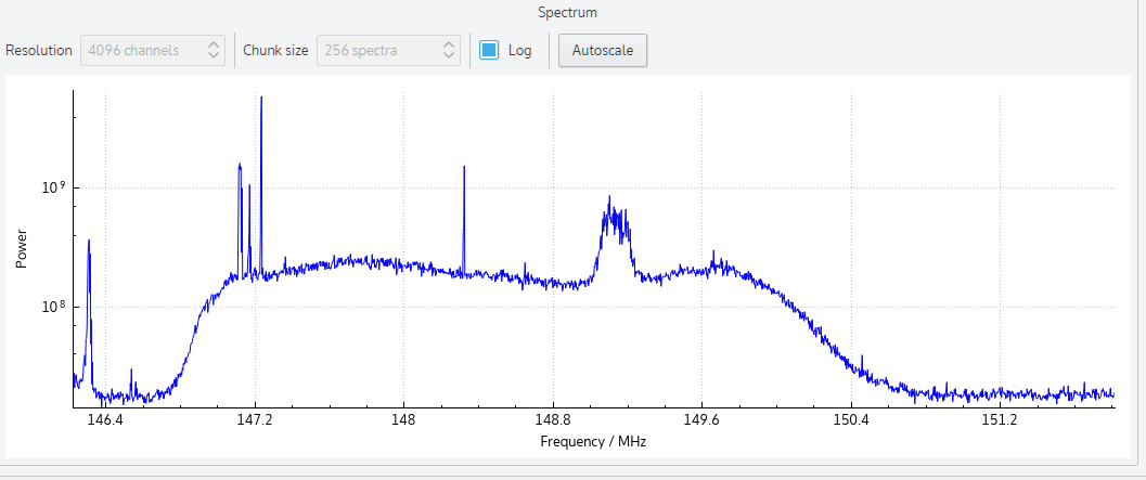

Der ADC läuft jetzt auch, mit testweise 12 MSPS -- sieht soweit okay aus. Im getesteten Gleichspannungs-Signal sind ein paar Spikes (vom USB?), bleibt abzuwarten ob die über den Draht eingekoppelt werden oder ob die immer da sind. Ich bin aber zuversichtlich, dass ersteres der Fall ist. Ich habe ungefähr 30 MB Test-Daten aufgenommen, die waren in wenigen Sekunden über USB verschickt, im Endeffekt wird das wohl noch etwas schneller, wenn ich zum Einlesen DMA benutze. Ich bin mir etwas unsicher, wie das mit der Phase des Clock Outputs und dem DMA ist, also dass ich die Sample Clock so mit dem DMA synchronisiert kriege dass der DMA den Port dann liest wenn auch gültige Daten anliegen. Mal sehen, was man da machen kann, evtl. nutze ich den Pin, der noch mit am Takt-Ausgang angeschlossen ist, als Interruptquelle um den DMA-Transfer zu definierten Zeitpunkten zu starten. Natürlich war der Footprint für den ADC falsch (war ja klar, dass auf so einer großen Platine mindestens ein Footprint falsch ist, egal wie genau man hinschaut :) und eine Biasspannung für den Eingang fehlt ebenso. Ich konnte den Chip aber irgendwie draufquetschen und die Biasspannung kann man auch improvisieren. Wird dann alles in der zweiten Version korrigiert. Jetzt habe ich mal den LO und den Mischer montiert und bin gerade mit der Inbetriebnahme des LO beschäftigt.
Mischer und LO laufen jetzt auch -- ich kann erfolgreich ein Testsignal von 1430 MHz auf 150 MHz runtermischen, und es sieht danach auch noch ganz gut aus so auf ersten Blick. Jetzt muss ich nur noch den übrigen IF-Kram einbauen (viele Bauteile, aber hoffentlich wenig Raum für Fehler) und mein Programm für die Programmierung des LO auf den Mikrocontroller portieren.

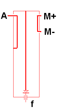

P.S.: Die Resonanzfrequenz des Serienkreises 100pF - 6,8nH mit dem der LO in den 1. Mischer eingekoppelt wird, beträgt nach meiner Rechnung etwa 193MHz. Das soll doch wohl nicht so?
foo schrieb: > Die Resonanzfrequenz des Serienkreises 100pF - 6,8nH mit dem der LO in > den 1. Mischer eingekoppelt wird, beträgt nach meiner Rechnung etwa > 193MHz. Ich denke das stimmt so, ich hab das auch simuliert und es tut auch in der Praxis -- wahrscheinlich ist verwirrend, dass der LO input differentiell ist, das ändert alles. > Was, ausser einem erhöhten Rauschen, erwartest du denn, wenn du wirklich > die Wasserstofflinie empfängst? Klar ist natürlich dass man mit dem Teil hier keine neuen Entdeckungen machen wird. Es geht einfach nur darum, ein wissenschaftliches Experiment mit interessantem technischem Hintergrund selbst nachzuvollziehen. Aber etwas mehr als "erhöhtes Rauschen" wird man schon messen können. Hier ist ein Spektrum der Wasserstofflinie, was ich früher mal aufgenommen habe: https://tr.im/5534d Du siehst nicht nur erhöhtes Rauschen, sondern u.A. in welcher Richtung wie viel Gas ist und wie schnell es sich bewegt. Damit kann man zum Beispiel Rotationsprofile von Galaxien vermessen (wie schnell drehen sich die einzelnen Arme, etc.). Auch die Umlaufgeschwindigkeit der Erde um die Sonne müsste man indirekt damit bestimmen können.

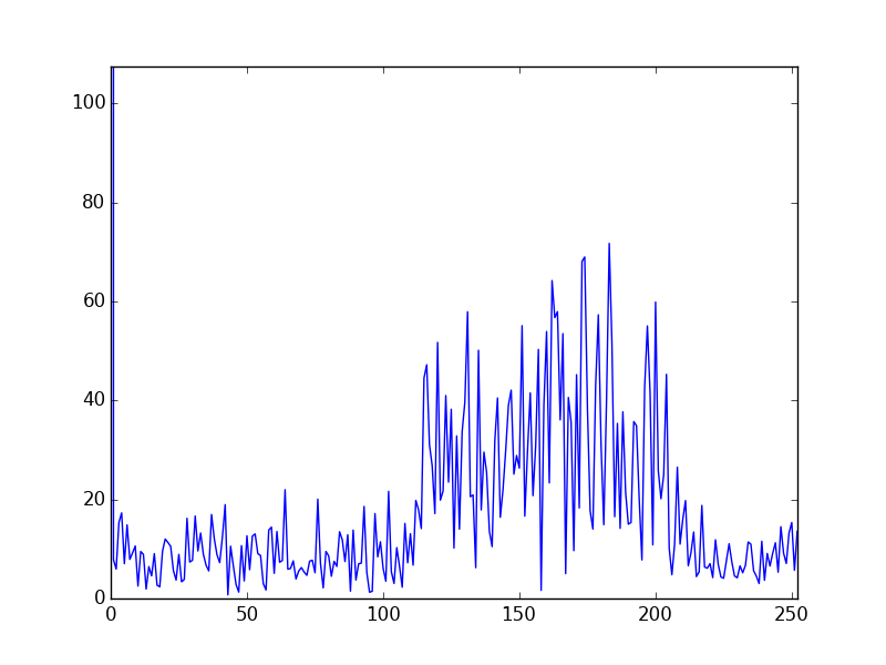

Hab mal ein bisschen weitergebastelt, mann kann jetzt durch Verschieben des LO lustig durch das Spektrum scrollen: http://files.feorar.org/spectrometer3.ogv Die Antenne steht dabei einfach nur im Zimmer rum. Man sieht recht gut dass da immer zwei Bänder übereinander sind (das Upper- und das Lower Side Band des Mischers): manche Signale wandern beim Erhöhen der Frequenz nach rechts, andere nach links. Bei einem kurzen Test hab ich gestern von der HI-Linie nichts gesehen. Besonders überraschend finde ich das aber nicht, ohne Parabolspiegel, Spiegelfrequenzfilter und mitten in der Stadt ist das wahrscheinlich unmöglich die zu sehen. Dazu war noch bewölkt, das macht auch locker noch einmal ein paar dB SNR aus.

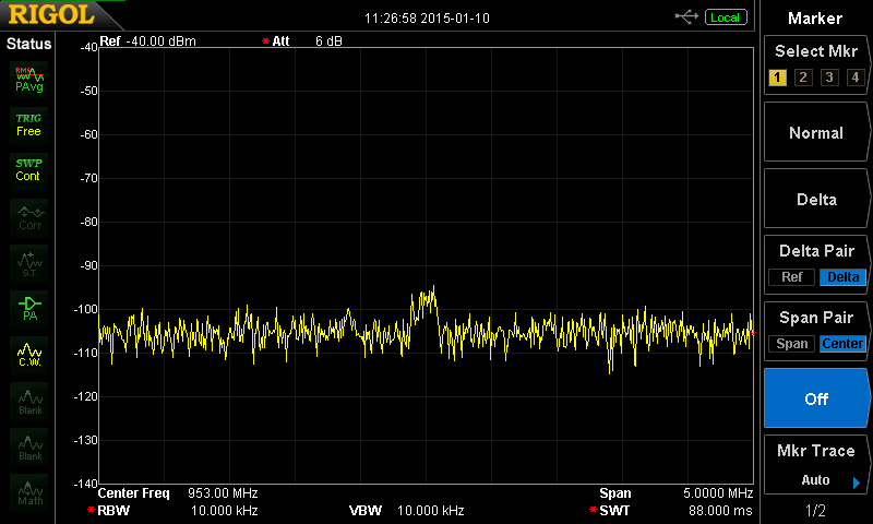

Ich habe jetzt endlich mal das effektive SNR des selbstgebauten Spektrometers mit meinem Spectrum Analyzer verglichen. Wie erwartet ist das, was das Spektrometer in derselben Aufnahmezeit (88ms) erzielt, viel besser. Was man da sieht ist ein GSM-Band bei 953 MHz oder so, beide Geräte erhalten dasselbe Signal durch einen Splitter. (Die Bilder sind nicht genau gleichzeitig erstellt, deshalb ist es nicht ganz dasselbe, aber so ungefähr sieht man's daran schon; außerdem hat der Spectrum Analyzer nur ein Viertel der spektralen Auflösung in diesem Test (10 kHz vs 2.5 kHz) und deshalb sowieso einen unfairen Vorteil) Die Spurs in meinem Spektrum kommen bis auf den breiten links aus der anderen Spiegelfrequenz, die 300 MHz (= zweimal die ZF) weit weg ist und momentan noch nicht weggefiltert wird. Man sieht auch schön, dass die beim Verschieben der LO-Frequenz in die entgegengesetzte Richtung wandern wie das GSM-Signal. Bis auf diesen breiten links, das weiß ich nicht, was das ist, der bleibt stehen -- muss also irgendwo in der ZF reinkommen. Jedenfalls ist das das erwartete Ergebnis und ich bin zufrieden mit dem Ausgang dieses Tests.

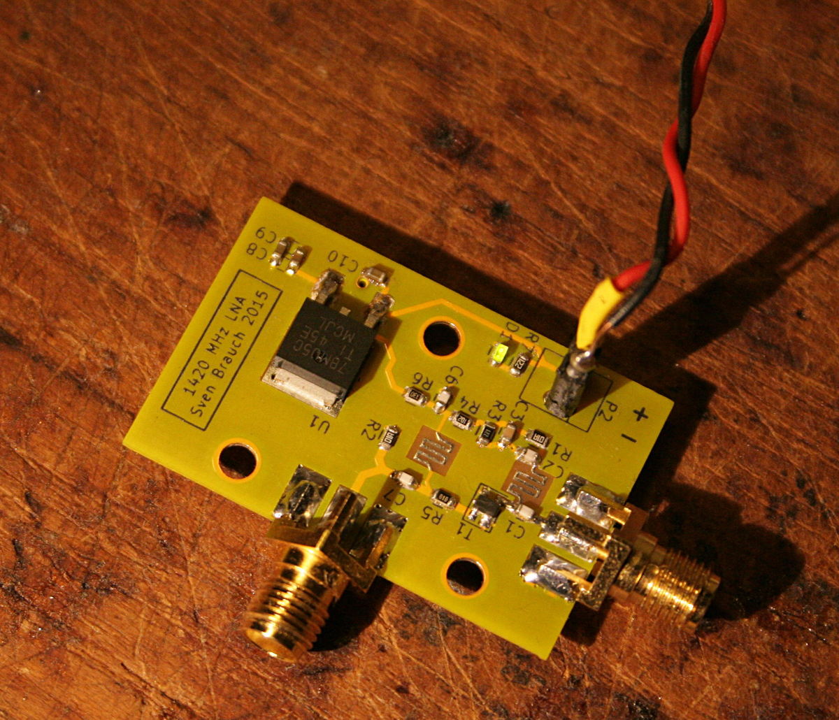

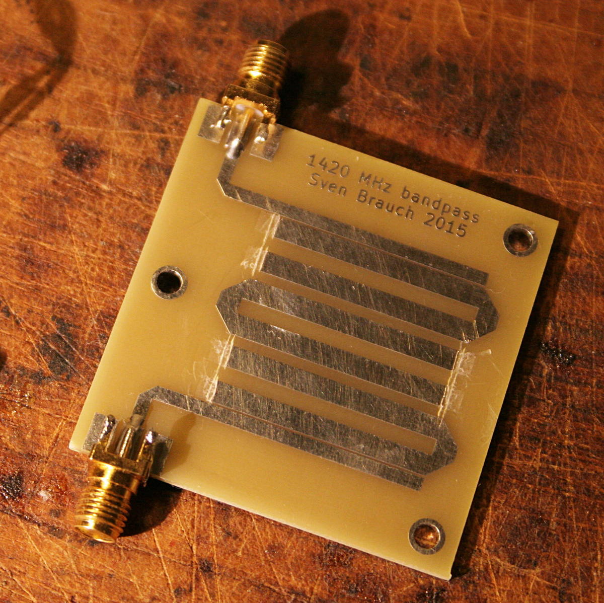

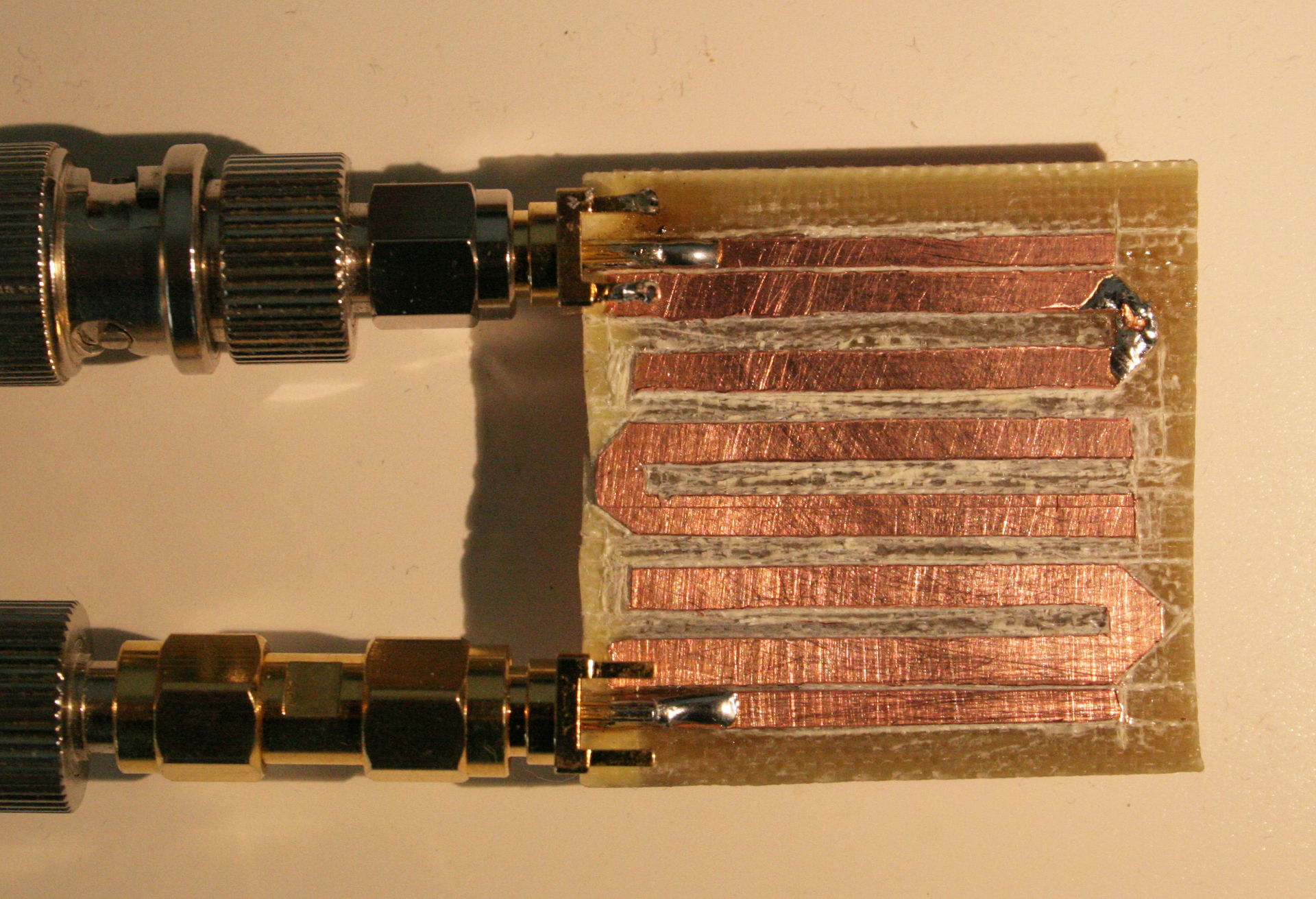

Nach ein paar gescheiterten Versuchen, einen Helixfilter zu bauen [1], der hinter den ersten Vorverstärker kommt und insb. die Spiegelfrequenz für den Mischer unterdrücken soll, hab ich jetzt einige Tage mit Sonnet rumsimuliert und einen überraschend gut funktionierenden Microstrip-Filter handgeschnitzt. Da das so gut geklappt hat, lasse ich mir denke ich demnächst mal ein paar davon fertigen, in der Hoffnung, dass die noch etwas besser sind als mein Handgeschnippsel. _________ [1] Beitrag "Helixfilter verhält sich merkwürdig"

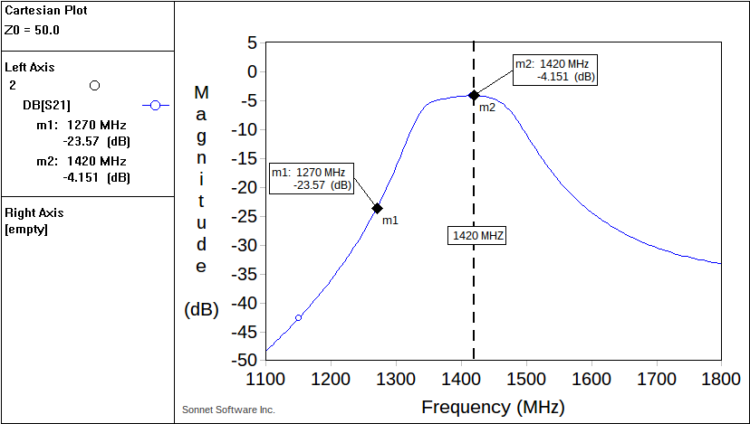

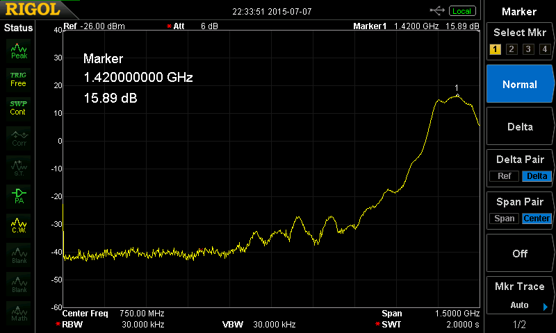

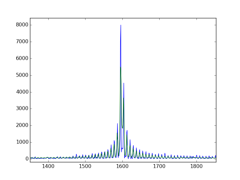

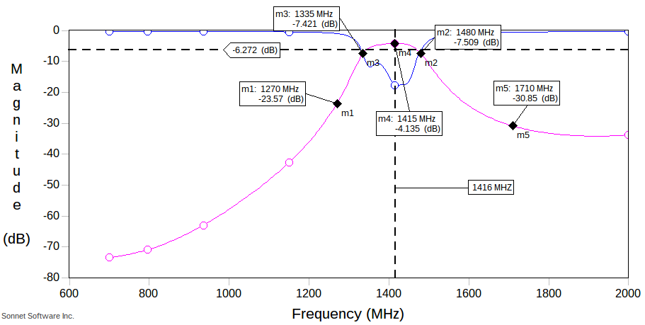

Ich hab' jetzt ordentliche Versionen von Filter und Vorverstärker. Im Anhang auch ein Plot, wie die Frequenzantwort aussieht wenn man einen Vorverstärker vor den Filter steckt.
#4192423
Sven B. schrieb: > Im > Anhang auch ein Plot, wie die Frequenzantwort aussieht Kannst du die Dämpfung auch nach höheren Frequenzen messen? Ab 1710 MHz lauern da zahllose E-Band Handys und ab 1805 MHz die Basisstationen mit ihrer hohen Sendeleistung, und alle die sind viel näher als der Wasserstoff.
lrep schrieb: > Kannst du die Dämpfung auch nach höheren Frequenzen messen? > Ab 1710 MHz lauern da zahllose E-Band Handys und ab 1805 MHz die > Basisstationen mit ihrer hohen Sendeleistung, und alle die sind viel > näher als der Wasserstoff. Messen leider nicht, der Analyzer kann nur 1.5 GHz. Ich habe allerdings die Simulation im Anhang, der ich traue (denn die stimmt überall sonst sehr gut). Laut der sind es bei 1710 MHz 26 dB Dämpfung gegenüber dem Passpand. Dann kommen nochmal etwa 3-6 dB durch den geringern Gain des Verstärkers dazu. Das sollte gut ausreichen, damit da nichts in Sättigung geht. Nach dem Mischer wird ja noch mehrmals gefiltert; vor dem Mischer sind bei 1710 MHz dann ungefähr 10 dB Gain (vs ~37 dB bei 1420 MHz), da sollten nichtlineare Effekte vernachlässigbar sein. Ich habe auch nichts in der Richtung gesehen. Dazu kommt noch die Anpassung der Antenne plus deren Richtwirkung. Viel schlimmer ist im Stadtgebiet dieses breitbandige Zeug, was tatsächlich im relevanten Frequenzband drin liegt. Das kriegt man auch nicht weggefiltert. Die Handys sind m.E. relativ harmlos.

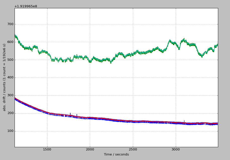

Ach, das ist alles so viel schwieriger als ich dachte. Ich glaube ich lass das erstmal bleiben. Hier sind noch ein paar schöne Ergebnisse: http://blog.svenbrauch.de/2015/08/26/21cm-hi-telescope-first-results/ Die Interferometrie ist wirklich knifflig. Ich habe denselben Quarz an beide Boards gehängt und starte die Aufnahme komplett Hardware-geschaltet über einen Puls von außen, der über zwei gleich lange Kabel an die beiden Boards geht ... trotzdem habe ich einen Jitter von ein oder zwei Takten drin, der genügt um alles kaputtzumachen. Ich bin mir nicht sicher, woher der kommt. Dazu kommt, dass da natürlich haufenweise PLLs mit post-dividern sind, die alle wenn man sie neu lockt natürlich eine zufällige Phasenlage haben. Wenn man das also machen will, müsste man wahrscheinlich neue Hardware bauen und mindestens a) den höchsten verwendeten Takt (~1.2 GHz) überall hinverteilen, sodass es keine Phasen-Mehrdeutigkeit wegen der Divider gibt und b) sicherstellen, dass man den Start der Aufnahme exakt synchronisieren kann. Wenn das klappen würde wäre es schon cool, dann könnte man spektral aufgelöste Interferometrie machen und tatsächlich sehen "dieser Peak im Spektrum kommt aus dieser Richtung" oder so ... aber wie gesagt, ich krieg's nicht mal unter Laborbedingungen hin. Mit zwei räumlich getrennten Empfängern ist das ohne Atomuhr (Rubidium oder besser) auf jeden Fall illusorisch bei der Frequenz.
Sven B. schrieb: > Ich habe denselben Quarz an > beide Boards gehängt und starte die Aufnahme komplett > Hardware-geschaltet über einen Puls von außen, der über zwei gleich > lange Kabel an die beiden Boards geht ... trotzdem habe ich einen Jitter > von ein oder zwei Takten drin, der genügt um alles kaputtzumachen. Kannst du nicht eine Oberwelle des Quarzes bei 1,4xx GHz (oder von einer anderen Quelle) als schwaches Pilotsignal abstrahlen und damit etwaige Phasensprünge der Empfangskanäle identifizieren und herausrechnen?
Hmh, ja, es gibt ein Konzept aus der Radioastronomie, was "Phasecal" heißt und was genau das tut ... könnte schon funktionieren ... Aber irgendwie ist es unelegant und frickelig. Und rechenintensiv: die 23 MB/s sind schon so echt hart zu verarbeiten, und man braucht schon auch ordentlich Statistik, um was zu sehen ... Ich bin einfach im Moment nicht so motiviert, mit dieser Hardware groß an der Sache weiterzubauen. Ich denke es lohnt sich nicht.
