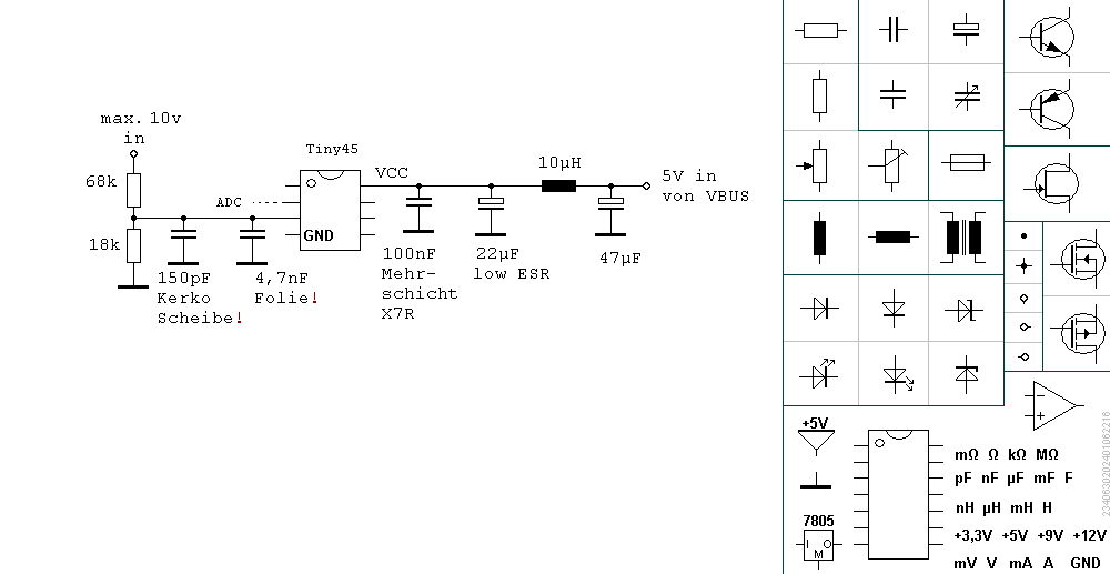

suche eine günstige Möglichkeit (<100€), zwei DC-Spannungen über ca. 20
Stunden zu überwachen.
Die Auflösung kann dabei relativ gering sein (ca. 20k-samples/s). Eine
8-bit-Auflösung der Messsignale müsste reichen.
Ein Zwei-Kanal-USB-Oszilloskop für den PC wäre wohl das richtige.
Bevor ich jetzt irgendein China-Teil bei der Bucht hole, wollte ich hier
fragen, ob jemand eine Empfehlung für ein konkretes Gerät oder ein
USB-DSO über hat.
Danke und viele Grüße!

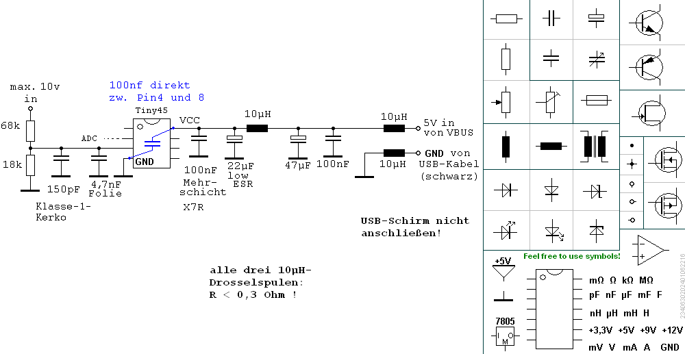

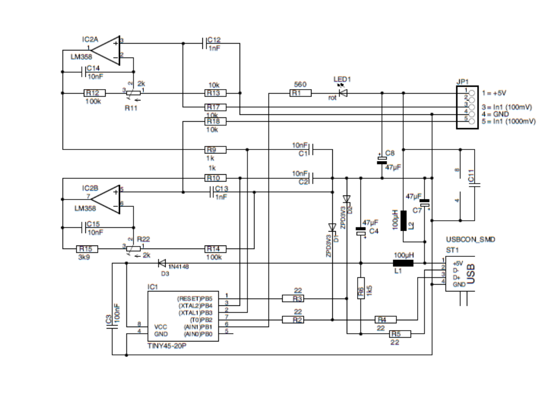

von TomA (Gast)
Hallo dan1el,
vielleicht ist das hier für dich geeignet:
"http://yveslebrac.blogspot.de/2008/10/cheapest-dual-trace-scope-in-galaxy.html";.
Das Ding läßt sich auch auf Lochraster aufbauen, es benutzt die
A/D-Wandler des Tiny45. Vielleicht gibt es das auch schon irgendwo
fertig zu kaufen? Oder jemand in deinem Umfeld ist in der Lage es zu
bauen (man benötigt ein Programmiergerät für Tiny45), oder wenigstens
den Tiny45 zu flashen!
Gruß. Tom

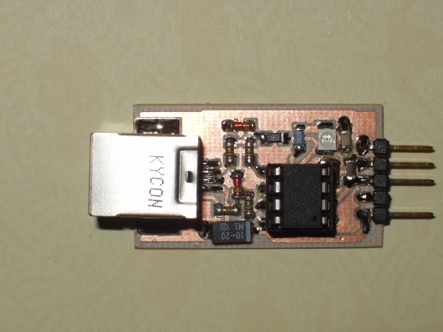

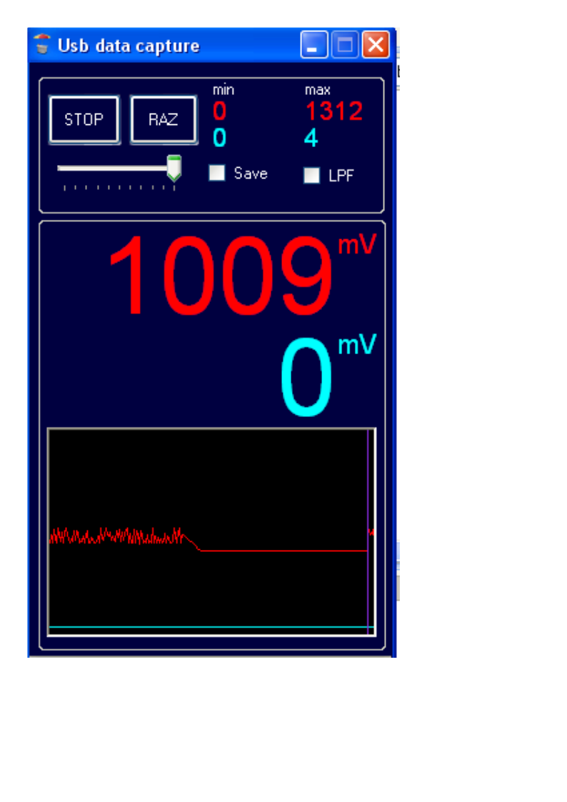

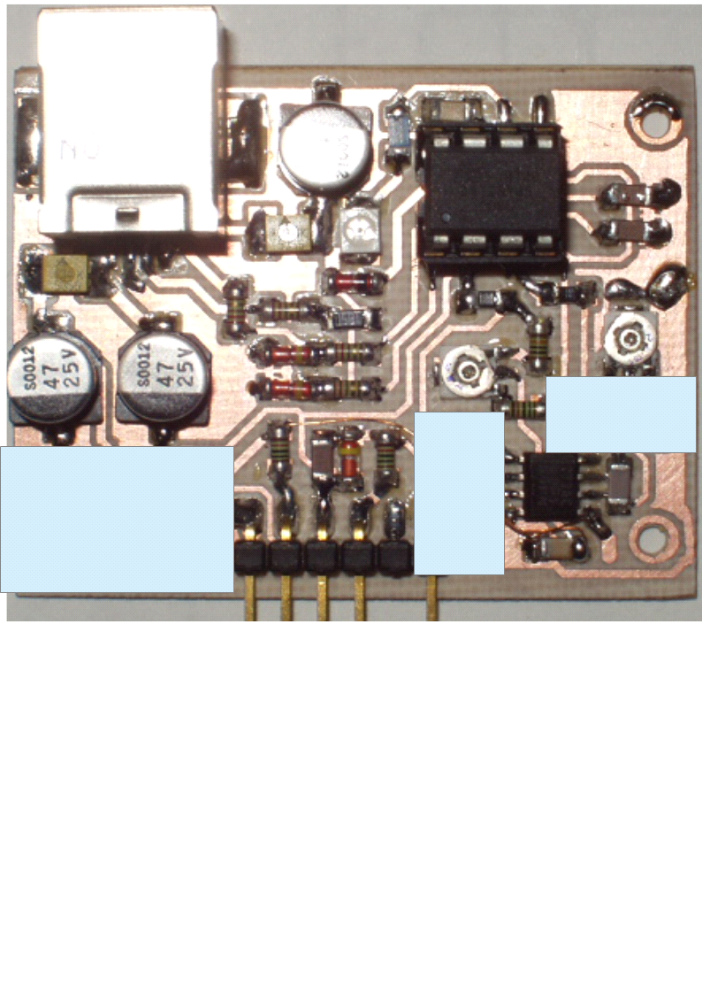

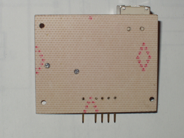

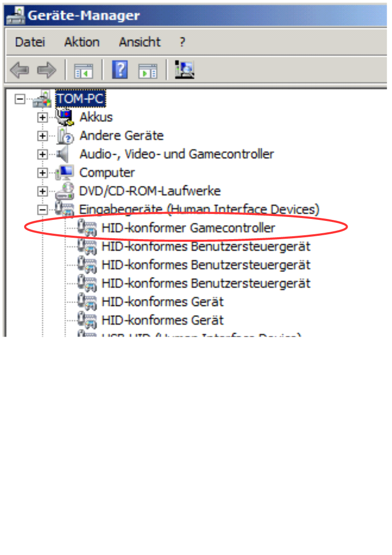

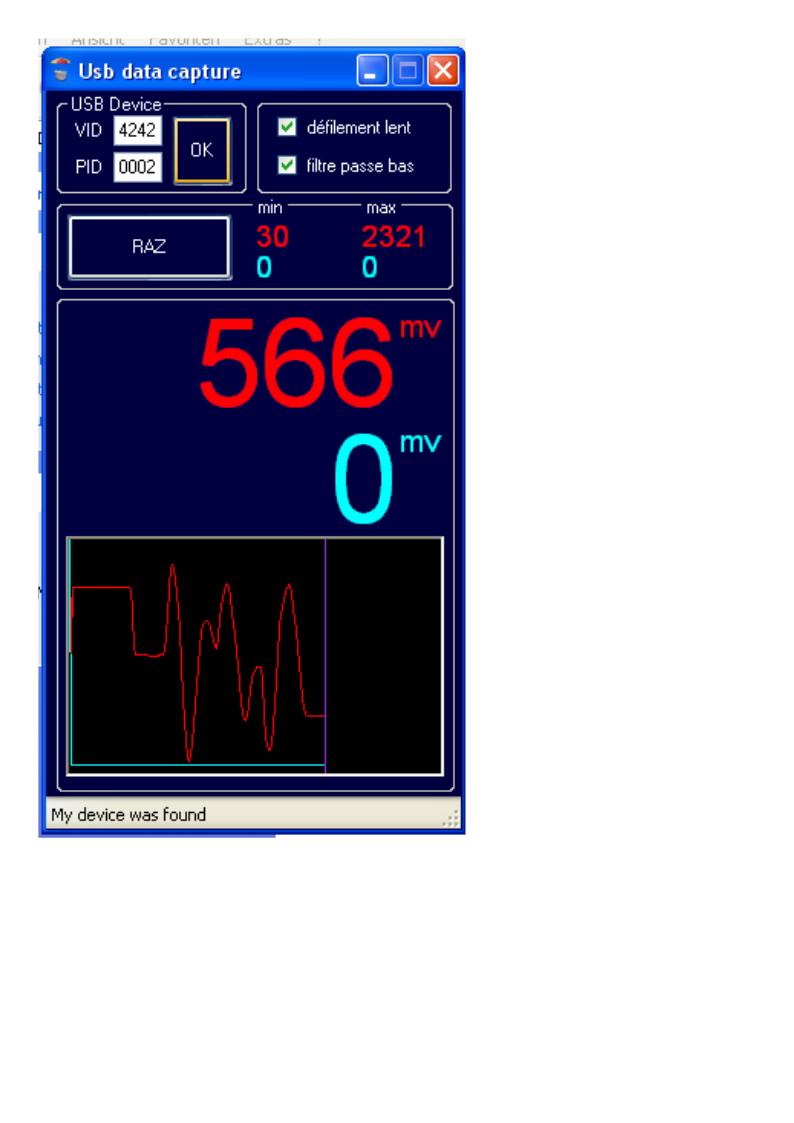

von TomA (Gast)
Hallo Leute,
ich habe das USB-Scope nun aufgebaut und getestet, es funktioniert
überraschend gut! Probleme gab es mit den Fuse-Bits des Tiny45, da
findet man unterschiedliche Angaben. Bei mir funktioniert es mit
efuse=0xFF, hfuse=0xDF und lfuse=0xF1.
Im Moment habe ich nur die Funktion getestet, eine genauere Prüfung
steht noch aus. Den Trimmer des Originals ließ ich weg, denn ich plane
an den Eingängen meine eigene Messhardware für Spannung, Strom,
Temperatur, ..... anzukoppeln.
Unter WindowsXP läuft es tadellos, unter WindowsVista läuft die
mitgelieferte Anwendersoftware nicht. Das Scope wird im Gerätemanager
aber richtig erkannt. Bei höheren Versionen von Windows gibt es
vermutlich auch Probleme (laut FAQ der Homepage). Ist aber nicht so
schlimm, denn die mitgelieferte Anwendersoftware dient ja nur zum
ausprobieren. Eine angepaßte Meßsoftware muß man sich ohnehin selbst
schreiben. Dafür hat der Autor, Yves Lebrac, die Quellen seiner Software
auf der Homepage veröffentlicht.

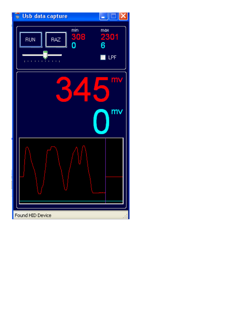

Die Bilder zeigen ein Foto der Platine mit externen Trimmer zur
Spannungsvorgabe auf einem Kanal. Das mitgelieferte Anwendungsprogramm
mit der Aufzeichnung einiger "Potidreher". Und den Eintrag im
Gerätemanager der Systemsteuerung, das Scope meldet sich als
Gamecontroller an.
Die Software zeigt einen Meßbereich von 0mV bis 2350mV, dahinter steckt
aber nur der 10Bit A/D-Wandler des Tiny45 (also 0-1023). Daß sich damit
eine Abtastrate von 20kSamples erreichen läßt, glaube ich eher nicht.
Genaueres wird ein Blick in die Software zeigen.
Ich finde es aber ein tolles und vor allem unkompliziertes Projekt.
Gruß. Tom

von TomA (Gast)
Hallo Leute,
habe mich ein wenig mit dem USB-Scope beschäftigt und weiß nun etwas
mehr darüber.
Yves Lebrac selbst, geht davon aus, eine Samplerate von 250 Messungen/s
nicht zu erreichen. Die Probleme mit der Anwendersoftware liegen am Typ
des Betriebssystems. Mit 32Bit-System funktioniert es, mit
64Bit-Systemen nicht. Unter Vista64 läuft das Programm nicht und ich
kann es auch nicht neu compilieren. Unter XP (32Bit) läuft es und läßt
sich problemlos compilieren und damit auch bearbeiten.
Ich habe die Quelldateien (MSVC#2005) mit MSVC#2008 geöffnet und
compiliert, heraus kam das Programm, das im angefügten Bild zu sehen
ist.
Für 64Bit-Systeme muß man die Anwendersoftware neu aufsetzen.
Gruß. Tom

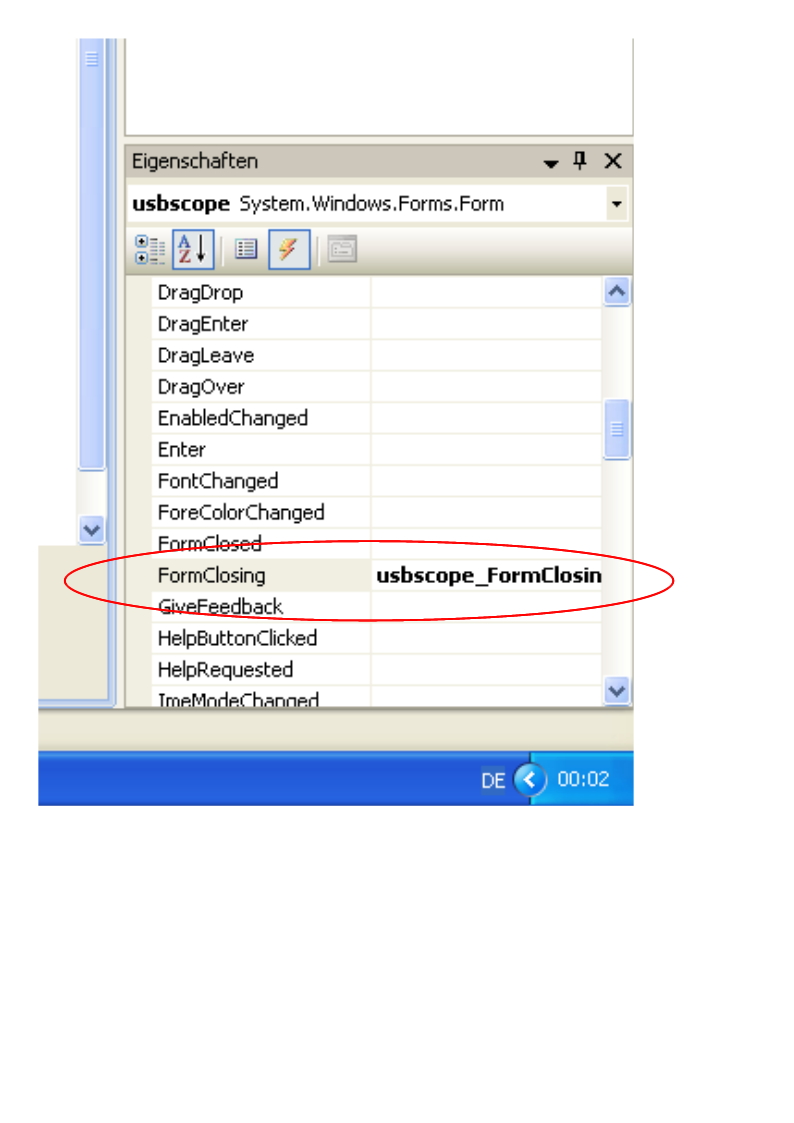

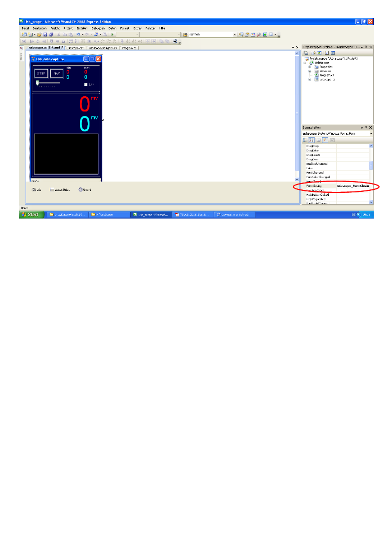

von TomA (Gast)
Hallo dan1el,
habe jetzt das Programm erweitert, daß es die gemessenen Daten auch
speichert. Wenn das Programm gestartet wird, schreibt es die Messwerte
in eine Datei Namens "UsbScope.dat". Bei jedem Start des Programms wird
die Datei neu angelegt, sie überschreibt also eine bereits vorhandene
Datei.
Die Daten liegen als Text, in der Datei. Die Form ist dabei:
Wert-Kanal1(x), ein Komma, WertKanal-2(y), Zeilenende -> xxxx,yyyy<CR>
Das Bild "CSFenster.png" zeigt das Fenster der C#-IDE und rechts unten
den Eintrag für die Ereignisse des Fensters. Dort ist die
Beenden-Funktion zu ergänzen. Das Bild "CSFenster1.png" zeigt den
entscheidenden Ausschnitt, zur besseren Lesbarkeit, vergrößert.
Im Archiv "UsbScope.zip" befindet sich das geänderte Programm und die
zugehörige DLL für Win32. Und die Textdatei "Aenderung.txt" enthält eine

von TomA (Gast)
Hallo Leute,
habe das Programm nochmal überarbeitet. Jetzt gibt es eine CheckBox, mit
welcher das speichern ein- und ausgeschaltet wird. Nach Programmstart
ist speichern passiv, erst wenn ein Häckchen in die CheckBox "Save"
gesetzt wird, zeichnet das Programm auf. Wird das Häckchen entfernt,
stopt auch die Aufzeichnung.
Zudem wird nun nicht immer mit maximaler Geschwindigkeit aufgezeichnet,
sondern die Rate ist an die Geschwindigkeit der Anzeige gebunden und
kann mit ihr verändert werden.
In der Datei "Aenderung.txt" sind die Änderungen enthalten. In
"UsbScope1.zip" befindet sich das neue Programm, einschließlich
zugehöriger DLL.
Nun kann man mit dem Programm sogar schon gezielt aufzeichnen. :)
Gruß. Tom

von TomA (Gast)
Hallo Leute,
hier noch der Schaltplan meiner Hardware. Ist noch nicht optimal,
funktioniert aber ganz gut. Die 22-Ohm Widerstände sind etwas
niederohmig an der Stelle. Ich weiß noch nicht, ob die Widerstände
vergrößern (33/47/56-Ohm), oder die Spannung am Tiny verkleinern? In der
Originalschaltung befinden sich 3,9V-Zenerdioden, anstelle meiner
3,3V-Typen. Das scheint mir etwas hoch für den USB-Port meiner PC's.
Dazu ein Bild der Software, wie sie im Moment aussieht. Die
hinzugekommene CheckBox "Save" dient dem ein- auschalten der
Speicherung.
Gruß. Tom

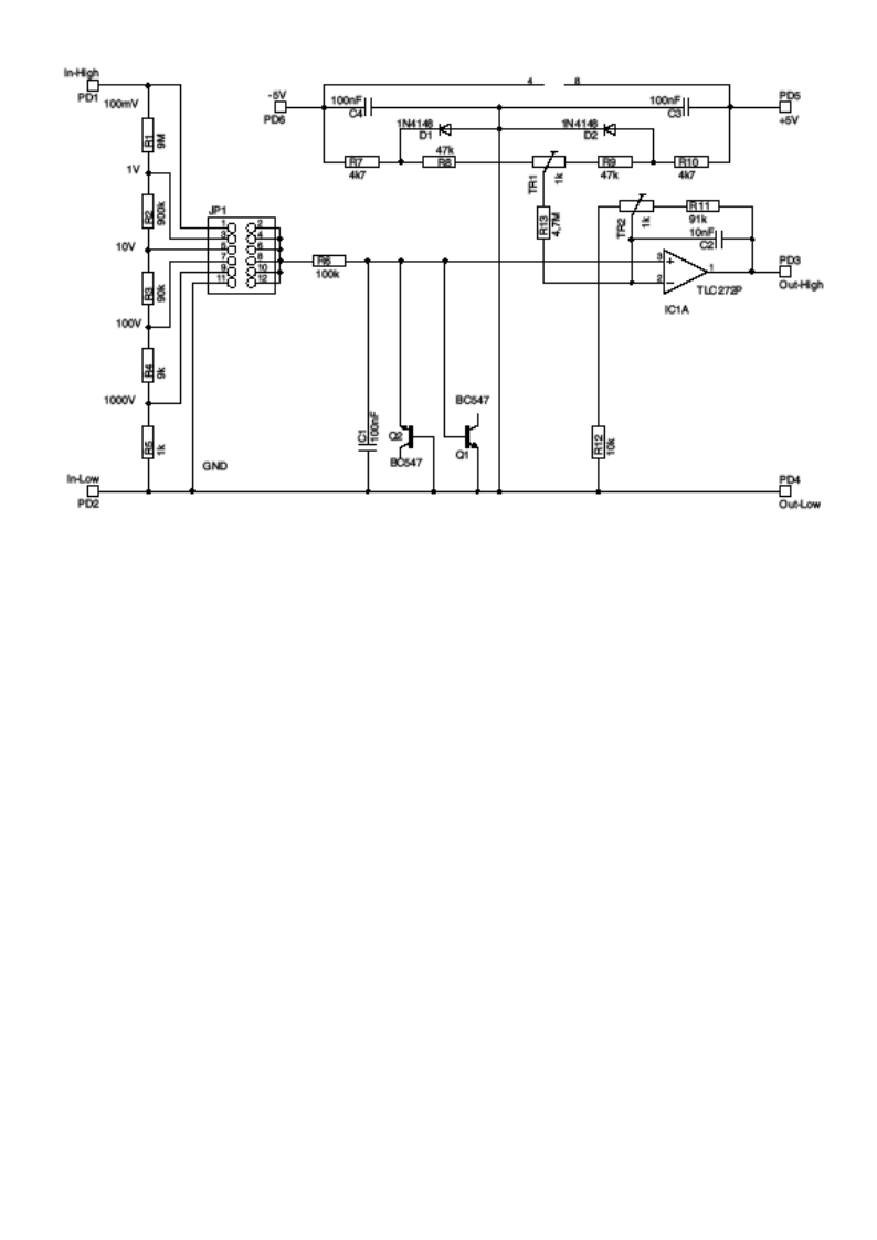

von TomA (Gast)
Hallo dan1el,
so könnte ein Gleichspannungs-Voltmeter aussehen. Der Ausgang der
Schaltung kommt direkt an den A/D-Eingang des Tiny45. Das ganze zweimal
aufgebaut (der OP beinhaltet zwei Verstärker), für jeden A/D-Kanal
einmal.
Der Eingangswiderstand ist 10Megaohm in allen Bereichen. Bei 1000V muß
man auf die geforderten Sicherheitsabstände achten, mit einem Jumper als
Umschalter ist das nicht machbar. Man kann den 1000V Bereich aber auch
weglassen. Mit Trimmer Tr1 wird, bei kurzgeschlossenem Eingang, der
Nullpunkt eingestellt. Mit Trimmer Tr2 der Messwert, bei bekannter
Eingangsspannung. Ich habe die Schaltung noch nicht ausprobiert, aber
sie ist so einfach, daß sie funktionieren muß. Auf einem Steckbrett ist
sie schnell überprüft und angepaßt. Leider fehlt mir im Moment die Zeit
dafür.
Für die negative Versorgungsspannung (-5V) des OP, muß noch ein
Spannungsinverter dazu. Man kann dafür etwas mit NE555 oder 7660
verwenden, um aus den +5V von USB auch noch die -5V zu machen. Pläne
dafür gibt es im Netz genug, das muß nur ein paar mA können.
Gruß. Tom

Die Lösung ist auch relativ einfach. Der Tiny wird mit dem
Messverstärker verheiratet. Dieser bekommt die Verstärkung 25,6fach, die
Anwendersoftware teilt den empfangenen Wert wieder durch 25,6 und schon
paßt es. Als Verstärker kann man den vom DCVoltmeter, aus einem vorigen
Beitrag nehmen. Es muß nur die Verstärkung angepaßt und eine negative
Versorgung beigefügt werden. Damit wäre dann das Grundgerät fertig, ein
Voltmeter mit 100mV Empfindlichkeit.
Die Frage ist nun eigentlich nur, wie präzise soll es denn sein? Bei
einer Genauigkeit um die 3% kann mann sich einen Abgleich sparen - damit
entfallen die vier Trimmer für Nullpunkt und Verstärkung der beiden
Kanäle. Oder ein Kanal abgleichbar der Andere nicht? Oder mit
ausgemessenen Festwiderständen? Das kann im Grunde jeder so machen, wie
er es für sich am Besten befindet.
Ich werde die Tage mal ein Muster des Messverstärkers zusammenstecken
und überprüfen, ob das alles wie gewollt funktioniert.
Gruß. Tom

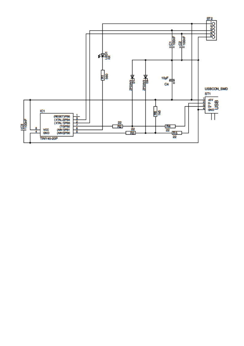

Habe heute mit dem Aufbau begonnen. Kenne mich mit USB-Geräten nicht gut
aus, habe zwei Fragen.
Zum einen habe ich nur Zenerdioden 2V4 und 6V2 auf Lager. Die
Datenleitungen D+ und D- sollen laut Schaltplan aber mit 3V6-Dioden
geschützt werden.
Könnte ich die 2V4-Dioden einfach mit jeweils zwei halbwegs schnellen
seriellen Si-Dioden "verlängern"? Wenn ja, muss noch eine antiparallele
Si-Diode zugeschaltet werden (die quasi wie bei einer Zenerdiode die
"normale" Diode in Gegenflussrichtung simuliert)?
Die andere Frage ist, ob der Schirm vom USB-Kabel an der
USBscope-Geräteseite mit Masse verbunden werden soll oder lieber grade
nicht?!

von Tom A. (toma)
Hallo Daniel,
die VID ist die Vendor-ID, das ist die Hersteller-Identifikationsnummer.
Zu jeder VID gehören die PID's (Produkt-ID), das sind die Produktnummern
der Geräte. Ein USB-Gerät meldet sich unter beiden Nummern beim
Betriebssystem an.
Ich habe nun einen Meßverstärker aufgebaut und ausprobiert. Bin mit dem
Ergebnis noch nicht zufrieden. Wenn ich den Meßverstärker mit dem
Multimeter prüfe ist alles wie es sein soll. Am UsbScope angeschlossen
verliert er seine Stabilität (schwankt bis 6 Digit) und seine
Linearität. Die Meßspannung erreicht dann maximal 900mV. Das scheint am
UsbScope zu liegen, vermutlich werden die Messwerte in der Firmware
schon irgendwie bearbeitet? Da bleibt mir nur ein Blick in den Quellcode
des Tiny.
Die Stabilität läßt sich mit dem Low-Paß-Filter (LPF-Button) verbessern,
schwankt dann aber immer noch bis zu 2 Digit. Sicher wird das durch
einen ordentlichen Aufbau auf einer Platine besser, der "fliegende"
Aufbau der Steckplatine kann alles mögliche einkoppeln.
Ein Aufbau ohne Abgleichmöglichkeit scheint mir auch keine gute Idee. Je
nach verwendeten OP weicht der Offset (Nullpunkt) stark ab.
Da ist noch viel zu tun, bis das Grundsystem sauber läuft.
Der große Toleranzbereich der internen Referenz des Tiny sollte mit der
Verstärkungseinstellung des Messverstärkers ausgleichbar sein. Ein
weiterer Grund einen abgleichbaren Meßverstärker zu verwenden.
Bei mir endet der Schirm am UsbScope. Das Gehäuse der USB-Buchse, des
UsbScop, ist nicht mit GND der Platine verbunden. Das Bild zeigt meine
ursprüngliche Platine (ohne Meßverstärker). Die Lötfahnen der USB-Buchse
sind an freistehenden Flächen verlötet, sie haben keinen Kontakt zu GND.
Gruß. Tom

von TomA (Gast)
Hallo Daniel,
bei mir leuchtet die LED dauerhaft, sobald die Platine mit Strom
versorgt ist. Im Gerätemanager von Windows wird das UsbScope als
Gamecontroller eingetragen (Bild weiter oben).
Die Anwendersoftware zeichnet sofort nach ihrem Start, am Bildschirm
auf. Probleme mit dem UsbScope hatte ich mit 64Bit Windows. Da startet
die Anwendersoftware, aber es kommen keine Messwerte von der
UsbSchnittstelle. Deshalb wird auch nichts im Scope-Fenster des
Anwenderprogramms dargestellt.
Wenn dein UsbScope funktioniert, gibt es keine Fehlermeldung, das
UsbScope ist im Gerätemanager eingetragen und in der Anwendersoftware
läuft der Aufzeichnungsstrich (vertikal lila) von links nach rechts.
Dabei zeichnet er die beiden Kanäle in das Ausgabefenster.
Entweder benutzt du ein 64Bit-Windows, oder mit der Firmware im Tiny
stimmt etwas nicht, oder die Hardware der USB-Schnittstelle des UsbScope
hat noch Fehler.
Viel Erfolg bei der Fehlersuche.

Hi Tom,
bei mir läuft es in der ersten halben Minute ruckelig, könnte
tatsächlich an der Firmware liegen.
Danach läuft es ruhig.

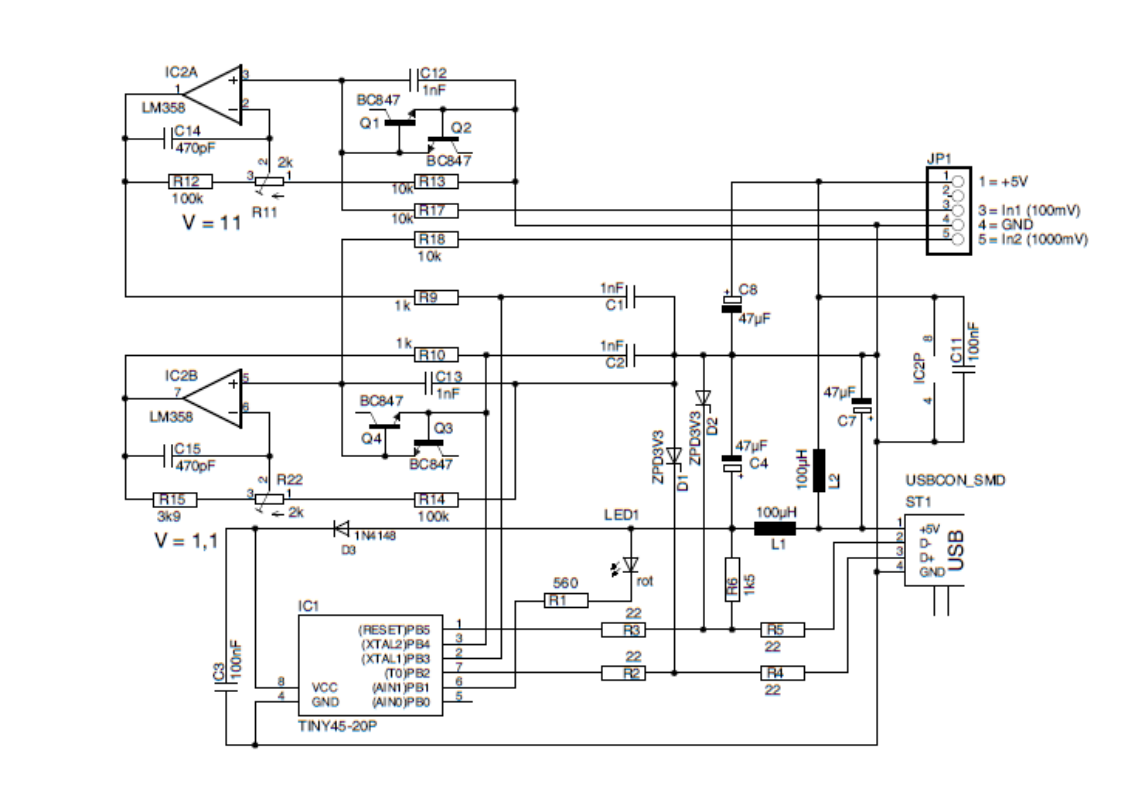

von TomA (Gast)
Hallo Daniel,
ja, gerne. Ich werde mal versuchen die Versorgung des Tiny über eine
Drossel zu führen, danach eine Diode in Serie und dahinter einen
größeren Elko (50..100µF). So wäre auch gleich die Versorgungsspannung
des Tiny kleiner, was mir die Zenerdioden, durch kleinere Stromimpulse,
sicher danken.
Soweit ich gesehen habe, ist am Tiny das Portbit für eine externe
Referenzspannung noch frei. Dort kann man mal versuchen, eine stabile
Referenzspannung (1024mV) anzulegen. Das wäre aber wieder mit einem
Eingriff in die Firmware verbunden, aber langfristig wird sich das wohl
nicht vermeiden lassen.
Leider hat mir das Telefon wieder eine Menge Arbeit übers Wochenende
beschert, so komme ich nur sporadisch zu den Änderungen am UsbScope.
Gruß. Tom
von Daniel C. (Gast)
Hallo Tom,
Gut zu wissen! :O)
Ist bei mir auch so, Skizze im Anhang. Bin nicht ganz sicher, welche
obere Grenze es für Elkos/Kapazitäten am VBUS (+5V) gibt. Habe deshalb
erst mal kleinere Elkos verwendet. Das 47µF-Exemplar könnte man
gegebenenfalls noch vergrößern.
Am ADC-Eingang hat sich bei mir auf jeden Fall ein kleinerer
Klasse-1-Keramikkondensator in Kombination mit einem größeren
Folienkondensator bewährt.
Viele Grüße,
Daniel
Kleiner Nachtrag: wenn ich den USB-Schirm auf Masse der USBscope-Platine
lege (also an PC und Scope), verringert sich der Ripple in der
Versorgungsspannung zusätzlich.

von TomA (Gast)
Hallo Daniel,
meine Versorgung sieht jetzt ähnlich aus wie in deinem Schaltbild.
Direkt an der USB-Buchse habe ich einen 100µF-Elko. Die Drossel ist im
Moment 1.5µH, das war die einzig passende für den Umbau. Später möchte
ich dort 10...47µH haben. Die Spannung nach der Drossel besitzt einen
47µF-Elko und wird so zum Stecker der Erweiterung geführt. Zum Tiny
zweige ich über eine Diode (4148) ab, so daß am Tiny ca. 4,3V sind
(wegen der Z-Dioden). Direkt am Tiny ist noch ein 100nF-Kondensator zum
entkoppeln.
Die Änderungen haben den gewünschten Effekt gebracht. Ich habe den
Eingangsspannungsbereich von 0...1100mV stichprobenweise geprüft, er ist
linear und ausreichend stabil.
In der Software konnte ich den Korrekturfaktor, welchen Yves vorgegeben
hat, von 0,92 auf 0,96 verbessern. Wenn er erst mal 1 ist, also nicht
mehr benötigt wird, ist die Hardware perfekt. :)
Wenn ich den Meßverstärker anschließe wird die Geschichte wieder
instabil. Das liegt, meiner Meinung nach, an der relativ hohen
Verstärkung von 25,6fach. Da ist es besser die Referenzspannung zu
verkleinern, hier muß ich noch überlegen und ausprobieren, was das Beste
ist.
Das Grundgerät kann man nun, mit vorgeschalteten Spannungsteiler, schon
als Voltmeter benutzen. Dabei ist der Messbereich 0mV bis ca. 2000mV mit
einer Schrittweite von 2,5mV. Da Integerzahlen keine Nachkommastellen
kennen, ändert sich der gemessene Wert mal um 2 und mal um 3, von einem

Im Bild rechts ist der Messwert zu einer Eingangsspannung von 1007mV zu
sehen. Das UsbScope springt zwischen 1007 und 1009mV, was völlig in
Ordnung ist. Interessant ist die linke Bildhälfte, da steht der Poti für
die Eingangsspannung auf Vollanschlag. Es ist ein gewaltiges Rauschen zu
sehen. Der Poti hat aber Kontakt, denn wenn ich ihn entferne (offener
Eingang) sinkt die Spannung auf 0mV.
Wie auch immer, das entkoppeln der Versorgung hat eine Menge gebracht.
Nun mal sehen, ob die Skalierung jetzt machbar ist?

Im Anhang die überarbeitete Fassung von meiner Spannungsversorgung.
Wenn die Drosseln einen zu großen ohmschen Widerstand haben, fängt der
ADC-Wert deutlich an zu schwanken. Mit größeren als den von mir
verwendeten 4,7nF-Abblockkondensatoren an den ADC-Eingängen ist der
Effekt allerdings nicht so ausgeprägt.

habe jetzt einen Stand erreicht, mit dem sich arbeiten läßt. Auf eine
negative Hilfsspannung verzichte ich, damit ist auch kein
Nullpunkt-Abgleich möglich. Der 1000mV-Kanal benötigt diesen Abgleich
ohnehin nicht. Im Schaltplan ist ein Kanal des Verstärkers mit
Verstärkung 1,1 (1000mV-Empfindlichkeit) und der andere Kanal mit
Verstärkung 11 (100,0mV-Empfindlichkeit). Sie unterscheiden sich nur
durch die Bauteilwerte im Rückkoppelzweig des OP. Damit kann man die
Empfindlichkeit der Kanäle durch die Bestückung wählen.
Eine Platine dazu gibt es noch nicht, aber auf dem Steckbrett aufgebaut
funktioniert es bereits wunderbar. Der Linearitätsfehler macht sich nur
beim empfindlichen Kanal, bei kleinen Eingangsspannungen, bemerkbar. Die
Stabilität ist ausreichend.
Im Schaltplan habe ich noch zwei Fehler entdeckt. Der untere Eingangang
an Stecker JP1 ist auch mit IN1 bezeichnet, es ist natürlich IN2.
Die LED ist an 5V-Analog angeschlossen, sie sollte besser an den
5V-Digital des Tiny.
An die Eingänge können nun Spannungsteiler, Shunts oder sonstwas
angeschlossen werden.
Als OP habe ich drei verschiedene Typen, mit asymetrischer Versorgung,
probiert - LM358, TLC272 und LT1013 - der LT1013 funktioniert am besten,
ist aber auch der Teuerste. Erstaunlicherweise hat der LM358 besser
abgeschnitten als der TLC272!

hatte noch den Überspannungsschutz der Eingänge vergessen. Bei der
Gelegenheit habe ich auch gleich die bemerkten Fehler beseitigt.

!!!! Vorsicht !!!
Im neuen Schaltplan ist auch ein Fehler. Der Überspannungsschutz (Q3/Q4)
des unteren Verstärkers (IC2B, V=1,1) ist falsch angeschlossen. Seine
rechte Seite (Basis Q3), darf nicht am Pin 3 des Tiny liegen, sondern
muß auf GND - das ist die übernächste Leitung (2Positionen rechts der
jetztigen Verbindung). Der Eingangsschutz am anderen Verstärker (IC2A,
V=11) ist in Ordnung und kann als Muster dienen.
Gruß. Tom

von TomA (Gast)
Hallo Daniel,
im letzten Schaltplan ist der Überspannungsschutz noch Fehlerhaft. Wenn
man bis zu 1000mV Eingangsspannung messen will, ist ein Schutz der bei
ca. 700mV wirkt, nicht die optimale Wahl :(
Besser ist es, eine 4,7V-Zenerdiode paralell zu C12 und C13 zu legen.
Also vom +Eingang des OP nach GND. Die wirkt bei positiven Spannungen ab
ca. 4,7V und bei negativen Spannungen ab ca. 0,7V.
Habe vom neuen Schaltplan gleich eine Platine gemacht und getestet. Als
OP sitzt ein TLC272 drauf, der hat einen rel. hohen Offset. Dieser
Offset hat mich sehr gestört, also habe ich ihn, per Software,
korrigiert. Ist aber keine gute Lösung, weil sich dadurch der Meßbereich
verschiebt. Wenn der OP einen Offset von -4 hat, addiert die Software 4
und es paßt zunächst. Aber durch die addierte 4 ist kein Messwert unter
4 mehr möglich. Die kleinste Zal vom A/D ist 0 -> +4 ist der kleinste
Anzeige/Speicherwert 4. Dafür geht es dann oben bis 1027. Also doch
negative Hilfsspannung, dann durch Trimmer den richtigen Widerstand
ermittelt und als Festwiderstand eingelötet. Der Offset gehört ja zum OP
und der ist auch verlötet, das spart den Trimmer im Layout.
Nun läuft die Kiste mit erstaunlicher Präzision. Der Meßwert folgt
meinem paralellgeschalteten Multimeter mit einer maximalen Abweichung
von 1 Digit. Die Genauigkeit hängt nur vom Abgleich und den Daten des
integrierten A/D-Wandlers ab. Wie sich das UsbScope auf
Temperaturschwankungen verhält, habe ich noch nicht geprüft.
Die Anwendersoftware und Firmware verarbeitet jetzt den Meßwert 1:1 die
ursprüngliche Multiplikation ist nun entfernt. Im .ZIP-File findest du
die Änderungen in "Aenderungen.txt".
Die Fuses für den Tiny sind jetzt FF 5F F1.
Nach meiner Meinung hat das Grundgerät jetzt den betriebsfähigen Zustand
erreicht. Werde ein Packet schnüren und bei Projekte einstellen und mich
danach um ein paar Vorschaltplatinen für Spannung, Strom, Temperatur
.... kümmern.
Im Anhang Bilder der momentanen Platine von vorne und hinten. Auf der
Vorderseite sind Bereiche unkenntlich gemacht, sie beinhalten nur die
Erzeugung der negativen Hilfsspannung. Ich verwende dafür eine spezielle
Schaltung, welche ich für eine Firma entwickelt habe. Da die Firma dafür
bezahlt hat, kann ich sie nicht einfach öffentlich machen. Es ist aber
jede Standardschaltung (für -1V...-5V) dafür geeignet. In den Plänen
fürs Packet werde ich das berücksichtigen.
Gruß. Tom

Noch ein paar Worte zu den Spannungsteilern allgemein. Die Werte der
Widerstände dafür sind üblicherweise 9M, 900k, 90k, 9k und 1k. Die gibt
es als fertiges Netzwerk, oder als Einzelwiderstände zu kaufen. Sie sind
aber teuer und für unser Projekt, in dieser Präzision (0,1%), nicht
nötig. Man kann sie auch aus Werten der E12 Reihe nachbilden 9M = 4,7M +
3,3M + 1M usw. Oder man nimmt für den Teiler Normwiderstände 9,09 und
unten dann 1,01.
Gruß. Tom

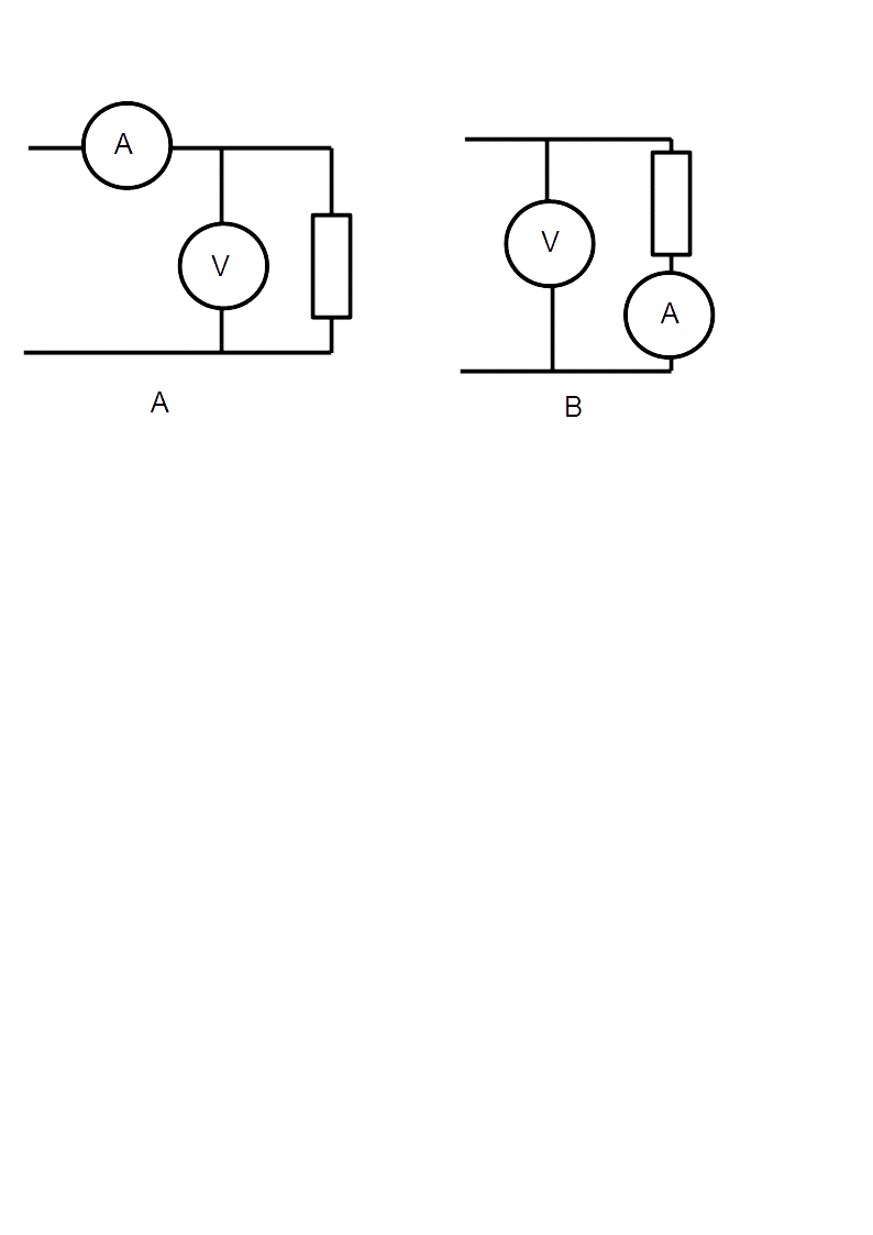

Potentialfrei bedeutet, daß die Messeingänge nicht galvanisch
miteinander verbunden sind. Damit lassen sich die Messpunkte frei
innerhalb einer Schaltung wählen. Die integrierten A/D-Wandler messen
alle gegen den gemeinsamen GND, das kann zu Kurzschlüssen führen.
Das sieht man ganz deutlich an den Bildern zur Leistungsmessung. Teil
"A" (links) zeigt wie es üblich bemacht wird, Spannung und Strom werden
getrennt erfasst. Teil "B" (rechts) zeigt, wie es mit gemeinsamen GND
der Messgeräte aussieht. Der Spannungsanteil des Shunt im Strommessgerät
ist in der gemessenen Spannung am Lastwiderstand, als Fehler, enthalten.
Anders angeschlossen ergiebt sich allerdings ein Kurzschluss, durch den
gemeinsamen GND. Der im Bild gezeichnete Widerstand ist die Last, deren
Leistung gemessen werden soll. Der Shunt befindet sich im Amperemeter.
Potentialfrei, also galvanisch getrennt, kann ich die Messeingänge nach
belieben anschließen.
Gruß. Tom
