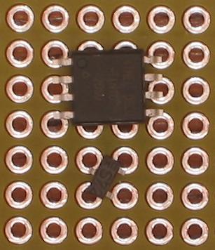

Ansonsten: SOT23 kann man auch problemlos mit einem normalen Lötkolben
auf Lochraster löten:
https://www.mikrocontroller.net/attachment/207229/Sot23.png

von Uwe .. (uwegw)
Um SO-Gehäuse auf Lochraster zu bringen, schneide ich die Bahnen in
Längsrichtung durch (damit reduziert sich dann das Raster auf 1.27mm),
und löte den Chip dann auf die Unterseite.
Bei Mosfets im SO8-Gehäuse ist das Gate meist auf einer Ecke, und die
restlichen Pins auf jeder Seite sind Drain bzw. Source. Man muss also
nur an einer einzigen Stelle schneiden, da die restlichen Pins sowieso
verbunden werden müssen.

SO8 ist dead bug sehr einfach.
Ansonsten Passt Dpak und D2Pak auf Lochraster

von Konrad S. (maybee)
Andreas F. schrieb:
> Nach jetzigem Dafürhalten muss ich hier wohl den SMD-Weg gehen und beiße
> eben in den sauren Miniatur-Apfel.
Nana, ist alles nicht so wild!
Einzelne MOSFETs im SO-8-Gehäuse haben üblicherweise eine mit
Lochrasterplatinen bestens verträgliche Anschlussbelegeung. OK, auf dem
Bild ist zwar als SO-8 kein MOSFET zu sehen und er ist nicht sauber
ausgerichtet, aber zur Verdeutlichung des Prinzips reicht es.
Dual-MOSFETs im SO-8-Gehäuse erfordern auf Lochrasterplatinen
Modifikationen, wie Uwe schon schrieb. Alternativ gibt es auch
Lochrasterplatinen im 1.27-mm-Raster.
Auch dreipolige SOT-23-Gehäuse vertragen sich bestens mit
Lochrasterplatinen.
Bei den kleineren Bauformen muss man nur mehr auf die thermische
Belastung achten. Zum Ausgleich gibt's dafür MOSFETs mit besseren
RDSon-Werten.
Hier noch das Bild zu meinem Post von gerade eben.

von Andreas F. (solipo)
Vielen Dank! Meine 3poligen Mosfets habe ich auch immer genau so
verarbeitet, allerdings auf einem Ministück Platine und danach noch
Drähte unten drangelötet, damit er auf dem Vesperbrettchen nutzbar ist.
Das ist halt immer recht mühsam zu bauen. Andere Transistoren steckt man
einfach rein. Naja, vielleicht gibts ja mal irgendwann

Ja. Methode "Dead Bug" oder bei Lochraster Lötaugen teilen oder nur die
Gate-Pins anheben und mit Kupferlackdraht anschließen.
