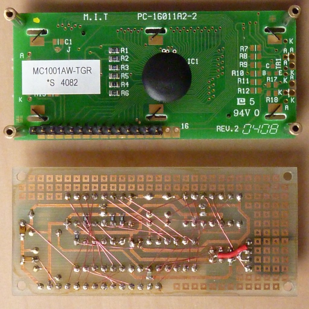

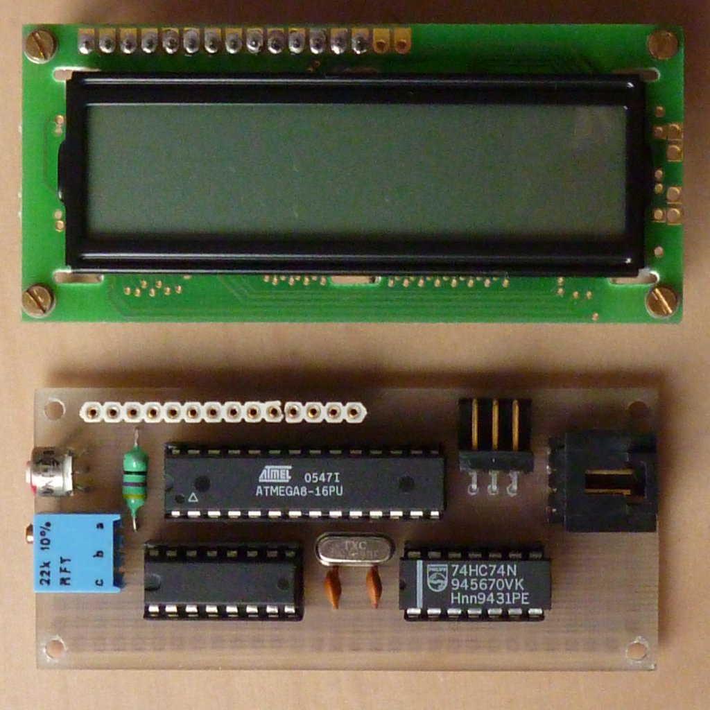

#3822207
Dominik schrieb:
> Ähm, mir geht es nicht um's plumpe messen! Da kann ich auch gleich den
> in meinem Multimeter integrierten Frequenzzähler nehmen (schon getestet)
> oder gar mein DSO dranhängen. Ich möchte ein kleines Display-Modul in
> einem Handgehäuse miteinbauen.
Genau für solche Fälle habe ich das Frequenzzählermodul entworfen.
Das läßt sich auf einem Stück Lochraster so kompakt aufbauen, daß es
huckepack mit einem Textmode-LCD ein kleines Modul ergibt. Ebenso kann
man eine 6-stellige (Stellen kann man auch weglassen) LED-Anzeige auf
einer Platine mit ebenfalls diesen Abmaßen dranklemmen. Und da die
Firmware Open Source ist und ich hier zumindest im Prinzip greifbar bin,
sollte das IMHO eine bessere Basis sein als ein China-Modul.
Anbei Bilder meines halb gefädelten Prototypen. Platinen haben andere
entworfen.
z.B. hier: Beitrag "Re: Frequenzzähler 1Hz - 40MHz"
und hier: Beitrag "Re: Frequenzzähler 1Hz - 40MHz".
Und hier: Beitrag "Re: Frequenzzähler 1Hz - 40MHz"
bzw. hier: Beitrag "Re: AVR-Frequenzzählermodul 1Hz - 40MHz"
gibts das Teil mit LED-Display.
Bei geringeren Anforderungen kannst du aber auch die Analog-Variante
verwenden die Mino oben vorschlägt. Statt des Multimeters nimmst du
einfach ein handelsübliches Panelmeter-Modul.
XL
