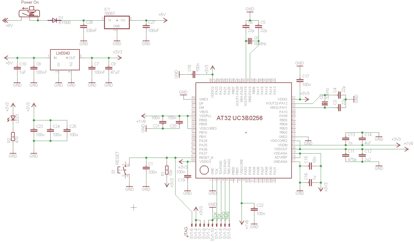

ich will mich mal an die 32bit Mikrocontroller von Atmel heranwagen.
Kurze Beschreibung der Umgebung
Mikrocontroller: AT32_UC3B0256
Programmer: JTAGICE3
Entwicklungsumgebung: Atmel Studio 6
Erfahrung: verschiedene 8-Bit ATmega Mikrocontroller
Zunächst möchte ich eine Platine entwickeln mit Mikrocontroller, JTAG
Schnittstelle, Pixeldisplay, ein paar Tasten, LEDs und einem
Mikrofoneingang. Irgendwann soll mal über eine FFT ein Audiospektrum
ermittelt und auf dem Display angezeigt werden.
Hier eine erste Fragen
Laut Atmel-Webseite beträgt die Max. Operating Freq. (MHz): 60 Mhz
Laut Reichelt Shop beträgt die "Geschwindigkeit": 30 MHz
Laut Datenblatt ist die "Flash operating Frequency" = 33Mhz für FWS=0
und 60Mhz für FWS=1.
Laut Datenblatt unterstützt er zwei externe Quarze bis max. 20 Mhz
Ich will den Mikrocontroller gerne mit 60 Mhz Takten. Wie mache ich das?
Hat der intere Oszillatoren, die ich per Software/Fuses aktiviere, oder
muss ich da einen externen Oszillator/Quarz anschließen? Die oben
genannten Angaben haben mich da eher verwirrt. Was verbrigt sich hinter
FWS?

#3822648
Ohne den AVR32 zu kennen:
FWS: Flash Wait State
Der interne Takt wird über PLL eingestellt. Extern kann maximal 20MHz
angeschlossen werden, der dann intern über PLL auf z.B. 60 MHz
hochgetaktet wird. (Aber vorher schauen, mit welchen Faktoren man die
PLL einstellen kann, daraus ergibt sich dann die externe/interne
Frequenz).
Das Flash kann wohl nur mit 33MHz angesprochen werden.
Deswegen braucht man bei Frequenzen > 33MHz ein Waitstate beim
Flashzugriff.

Hi und danke für die Erklärung! :) Habe nun einfach mal einen 16MHZ
externen Quarz vorgesehen. Damit kann ich dann ja über PLL sicherlich 32
MHz gewinnen.
Im Anhang ist ein erster Schaltplan, der lediglich eine Grundbeschaltung
des Mikrocontrollers darstellt. Ist eine Mischung aus Datenblattinfo,
8bit-ATmega Erfahrung und ein bißchen googeln. Seht ihr irgendwo Fehler,
oder Dinge die man verbessern sollte?
Freue mich über jeden Input.
