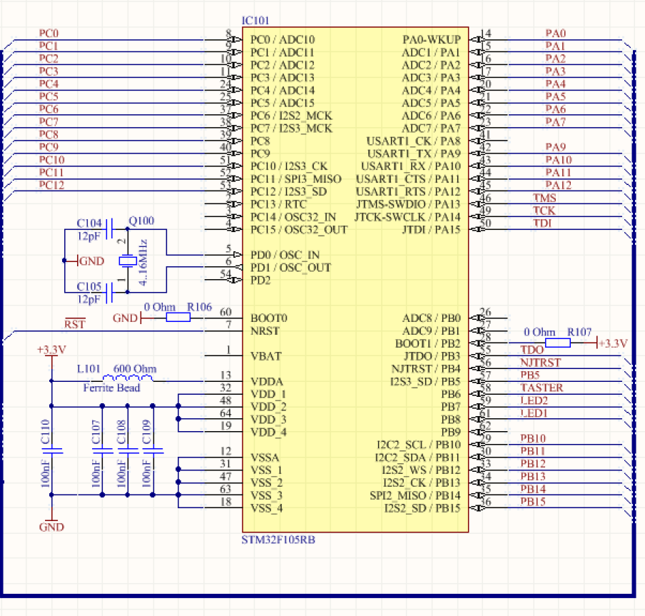

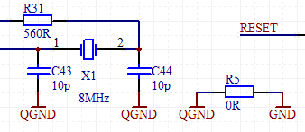

ich fasse mal zusammen Änderungen: - Uhrenquarz hinzufügen - Stiftleiste am unteren Rand der Leiterplatte für restliche Pins - mini-USB Buchse (wer diese nicht möchte, soll sie nicht bestücken) - Stromversorgung mit MCP1940 damit 1.5V Betrieb möglich wird. eventuell zwei verschiedene Spannungswandler, damit auch höhere Eingangsspannungen möglich sind. - Widerstand an OSC-Out (welcher Wert?) - Kondensatoren an VSS, damit auf F2 und F4 bestückbar sind - Beim jetztigen Programmieranschluss ist sowohl SWD wie auch JTAG vorhanden. Ich sehe somit dort keinen Handlungsbedarf.
So... Nun habe ich im Anhang den Entwurf des neuen Schemas. Bitte prüft kurz, ob alles eingeflossen ist. Bei der Stromversorgung, habe ich mich nun für den StepUp mit MCP1640 entschieden. Damit wird 1.5V Betrieb möglich. Dieser Baustein soll laut SiliconExpert noch ca. 7 Jahre verfügbar sein. Als Alternative Bestückung, steht ein 3.3V LDO zur verfügung. Damit kann man bis ca. 15V Eingangsspannung anlegen. Vorausgesetzt, man zieht nicht zu viel Strom!
Claudio H. schrieb: > - Widerstand an OSC-Out (welcher Wert?) Kommt auf den Quarz an. Bei dem, den ich einsetze sind's 560R. Beim Discovery-407 und 429 z.Bsp. sind's 220R.
Claudio H. schrieb: > Bitte prüft kurz, ob alles eingeflossen ist. - Widerstand an OSC-Out fehlt - Kondensator zwischen VDDA und Ferrite-Bead L101 fehlt
Mehmet Kendi schrieb: > Claudio H. schrieb: >> Bitte prüft kurz, ob alles eingeflossen ist. > > - Widerstand an OSC-Out fehlt > - Kondensator zwischen VDDA und Ferrite-Bead L101 fehlt Anbei eine korrigierte Version!
Fehlt da nicht noch ein 1.5k Pullup an USB D+ (auf 3,3V) für USB Full Speed

Claudio, der Widerstand R120 gehört zwischen PD1-OSC_OUT und Quarz-Pin1
Mehmet Kendi schrieb: > Claudio, der Widerstand R120 gehört zwischen PD1-OSC_OUT und > Quarz-Pin1 Ah, das wusste ich nicht, dass man in die Leitung zum Quarz noch einen Wiederstand macht. Wird heute Abend angepasst!
#3844626
Claudio H. schrieb: > Ah, das wusste ich nicht, dass man in die Leitung zum Quarz noch einen > Wiederstand macht. Der kann dann wiehern. > Wird heute Abend angepasst! Dann gib dem USB Anschluß auch noch sein GND-Signal.

So Nun hab ich den Schaltplan nochmals angepasst. Die USB-Buchse (ID = GND) wurde noch nicht angepasst. Hoffe nun stimmt auch alles!
einen hätte ich noch :-) für BOOT0 und +3,3V zwei nebeneinander liegende Pads (oder alternativ BOOT0 auch auf die untere Leiste) Für eine Reset-Taste ist wahrscheinlich kein Platz mehr..... LG Ralf
an /RST kommt kein 10k (R101) Widerstand, der ist bei der MCU intern. An /RST ein Kondi 100nF gegen GND. JTAG: PullUp/Pull Down sind bis auf TDO intern und müssen nicht sein. Ref-Manual Seite 1073 .
Steffen H. schrieb: > an /RST kommt kein 10k (R101) Widerstand, der ist bei der MCU > intern. An > /RST ein Kondi 100nF gegen GND. > > JTAG: > PullUp/Pull Down sind bis auf TDO intern und müssen nicht sein. > Ref-Manual Seite 1073 . Sehr gut! Das gibt mehr Platz Werde heute Abend voraussichtlich das Layout vollenden :)
Anbei nun das hoffentlich letzte Schema... Es gibt nur noch einen PullUp am TDO und neu einen 100nF am RST Pin... Zudem habe ich noch einen Serienwiderstand beim RTC Quarz eingefügt.
vergessen
R122 ist nicht notwendig. Zumindest hab' ich sowas noch nie eingesetzt. Und auch noch nie eine Schaltung gesehen, in der ein solcher Widerstand eingesetzt worden waere.
Mehmet Kendi schrieb: > R122 ist nicht notwendig. Zumindest hab' ich sowas noch nie eingesetzt. Steht aber so in der Application Note von ST http://www.mikrocontroller.net/attachment/134009/Getting_started_with_STM32F10xxx_hardware_development.pdf Seite 13
Und kann man auch gut als Lötjumper verwenden, um einen bestückten Quarz abzuschalten
Schema steht also. Wird so umgesetzt!

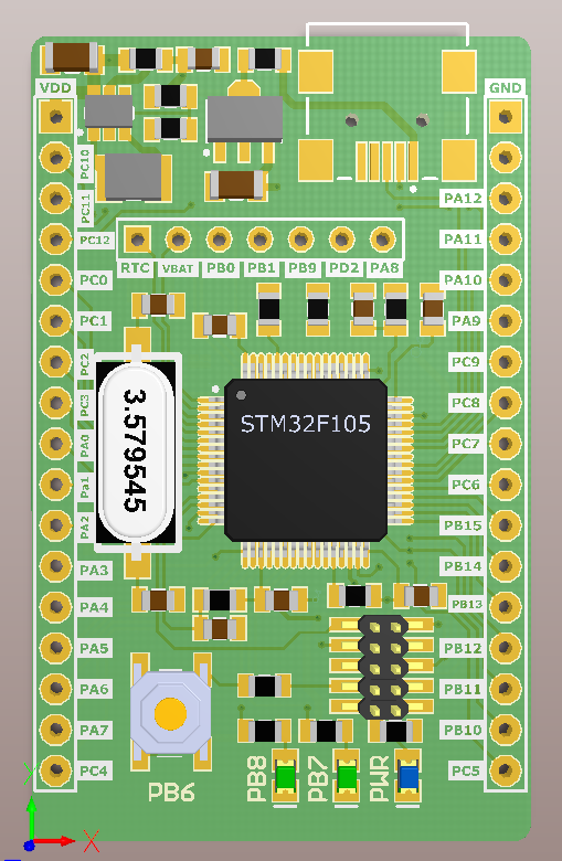

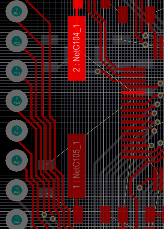

Das Board ist fast fertig... Es fehlen nur noch ein paar weniger Leitungen. -Neu: Beschriftung der Pins. Ich hoffe das dies auch so produzierbar sein wird...
Es ist ja jetzt ein MCP1640 drauf, oder? Ich habe auch schon mal einen auf einer Platine verwendet, und würde dringend empfehlen den Sense-Spannungsteiler deutlich zu verkleinern. Die im DS angegebenen Werte sind zwar akkuschonend, dafür habe ich bemerkt, dass bei Verunreinigung oder "Pfoten" auf der Platine die Spannung schnell mal ordentlich hochläuft!
Claudio H. schrieb: > Das Board ist fast fertig... > > Es fehlen nur noch ein paar weniger Leitungen. Frage: wie führst Du die Leitungen PA0, PA1, PA2, PC2, PC3 an die Stecker? Sieht so aus, als würden die all unter dem Quarz geführt.

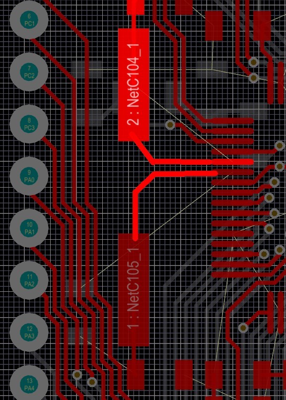

Mehmet Kendi schrieb: > Frage: wie führst Du die Leitungen PA0, PA1, PA2, PC2, PC3 an die Die gehen auf dem Bottomlayer zu der Stiftleiste. Unter dem Quarz selbst gehen keine Leitungen durch

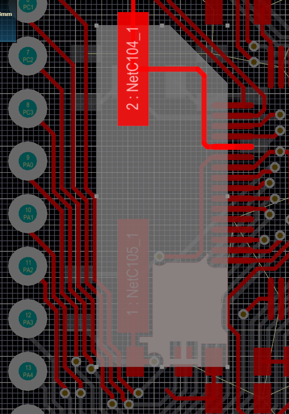

Claudio H. schrieb: > Die gehen auf dem Bottomlayer zu der Stiftleiste. Unter dem Quarz, oder links und rechst neben dem Quarz vorbei?
Mehmet Kendi schrieb: > Unter dem Quarz, oder links und rechst neben dem Quarz vorbei? Unter dem Quarz.

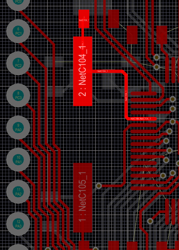

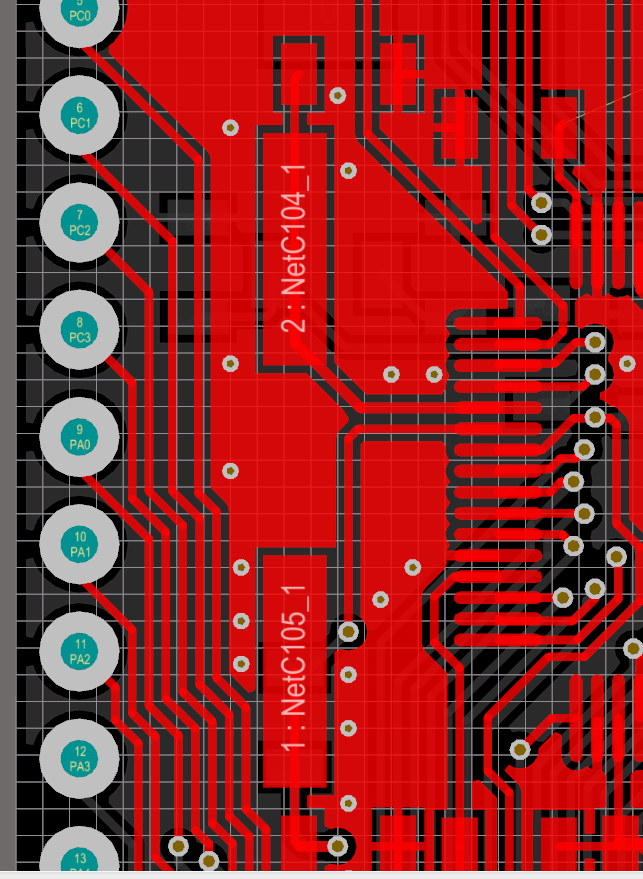

Das ist keine so gute Idee. Ich mache für den Quarz eine Ground-Insel auf der Top- und Bottom-Seite und verbinde diesen Quarz-Ground an einer einzigen Stelle mit einer Brücke mit dem eigentlichen Digital-Ground. Der Quarz ist das Herz Deiner Schaltung; wie das menschliche Herz braucht er viel Liebe und Aufmerksamkeit :) Desweiteren stell Dir vor, Du schaltest eines der Leitungen, die unter dem Quarz führen, als Analog-Eingang. Ich glaube nicht, dass das so gut waere. Schau Dir mal die Seite von Lothar an; hat nebst vielen anderen Goodies auch eines über Quarze: http://www.lothar-miller.de/s9y/categories/33-Quarz
Mehmet Kendi schrieb: > Das ist keine so gute Idee. > Ich mache für den Quarz eine Ground-Insel auf der Top- und Bottom-Seite > und verbinde diesen Quarz-Ground an einer einzigen Stelle mit einer Danke für deinen Hinweis! Es ist mir wichtig, dass das Board möglichst sauber wird. Deshalb freue ich mich über dein Feedback. Ich werde die Anornung heute Abend nochmals überarbeiten...

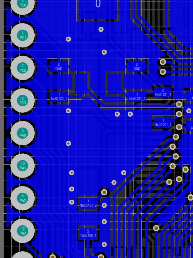

Ich habe nun die Fläche unter dem Quarz so gut es ging frei gemacht. Nun stellt sich mir aber die Frage, wie ich denn nun den Quarz optimal verbinde. Ich habe einen Vorschlag angehängt. Die graue Fläche soll später ein GND-Polygon sein.
Sean Goff schrieb: > Es ist ja jetzt ein MCP1640 drauf, oder? Ich habe auch schon mal einen > auf einer Platine verwendet, und würde dringend empfehlen den > Sense-Spannungsteiler deutlich zu verkleinern. Danke für deinen Hinweis! Wird dementsprechend angepasst.
Wieso machst Du mit den Quarz-Tracks solche Knicks? Ich würd's so wie in der Beilage machen. Der Platz ist aber arg knapp. Ich will Dir ja kein Floh ins Ohr setzen, aber .... Ich rege mich wegen diesen riesen Quarz-Dingern jedesmal furchbar auf. Ich habe mir deshalb von Farnell Resonator bestellt. http://tr.farnell.com/murata/cstce8m00g55z-r0/resonator-smd-8-0mhz/dp/1615352?Ntt=1615352 Masse 3,2mm x 1,3 und die 2 Kondensatoren brauchts auch nicht. Und die Frequenz-Toleranz von 0.5% und die Stabilitaet von 0,2% reichen für meine Ansprüche bei weitem. Aber ich habe sie noch nicht eingesetzt. Das naechste Design wird aber damit sein.
Mehmet Kendi schrieb: > Wieso machst Du mit den Quarz-Tracks solche Knicks? Damit ich mehr GND-Plane habe... Mehmet Kendi schrieb: > Ich würd's so wie in > der Beilage machen. Dadurch gibts weniger durchgehende GND-Planes... Mehmet Kendi schrieb: > Ich will Dir ja kein Floh ins Ohr setzen, > aber .... > Ich rege mich wegen diesen riesen Quarz-Dingern jedesmal furchbar auf. Ich auch. Für speizifische Designs gibt es ganz klar kleinere Quarze/Resonatoren. Aber hier geht es ja um ein Breakoutboard. Es sollte möglichst flexibel und vielseitig sein. Dieser Quarztyp wird wohl fast bei jedem welcher sich mit controllern beschäftigt noch irgendwo rumliegen. Deshalb habe ich mich für ihn entschieden.
Du hast zwischen MCU und rechter Stiftleiste noch etwas freien Platz. Schieb doch die MCU etwas nach rechts, dann hast Du etwas mehr Luft. Zwischen NetC105_1 und PC0 gehört zumindest eine Hauch von etwas GND. Mann, wie ich Dich um dieses Breakoutboard beneide :) Na, wer weiss, vielleicht komme ich Dank Deinem Beitrag auch dazu, mir ein solches zu entwerfen.
Mehmet Kendi schrieb: > Zwischen NetC105_1 und PC0 gehört zumindest eine Hauch von etwas GND. Sollte nun erfolgreich gewesen sein :) siehe Anhang... Mehmet Kendi schrieb: > Mann, wie ich Dich um dieses Breakoutboard beneide :) Danke ;) Habe ich jetzt noch nie gehört. Aber die Boards sind ja für die Community. Du kannst ja auch welche haben :) Mehmet Kendi schrieb: > Na, wer weiss, vielleicht komme ich Dank Deinem Beitrag auch dazu, mir > ein solches zu entwerfen. Fehlt es dir denn an Zeit? Es macht auf jeden Fall spass! Und da es bereits V2 ist, hab ich schon wieder was dazu gelernt :)
#3852561
Mehmet Kendi schrieb: > Ich rege mich wegen diesen riesen Quarz-Dingern jedesmal furchbar auf. > Ich habe mir deshalb von Farnell Resonator bestellt. > http://tr.farnell.com/murata/cstce8m00g55z-r0/resonator-smd-8-0mhz/dp/1615352?Ntt=1615352 > Masse 3,2mm x 1,3 und die 2 Kondensatoren brauchts auch nicht. Und die > Frequenz-Toleranz von 0.5% und die Stabilitaet von 0,2% reichen für > meine Ansprüche bei weitem. Arduino UNO hat solche Teile: absoluter Mist! Da kann man doch gleich den internen HSI nutzen (beim STM32 versteht sich). > Aber ich habe sie noch nicht eingesetzt. Das naechste Design wird aber > damit sein. Hast Du den 20000+ Preis gelesen? Der liegt oberhalb eines Einzelstück Quarzes bei Reichelt. Mehmet Kendi schrieb: > Ich mache für den Quarz eine Ground-Insel auf der Top- und Bottom-Seite > und verbinde diesen Quarz-Ground an einer einzigen Stelle mit einer > Brücke mit dem eigentlichen Digital-Ground. Das ist arg übertrieben.

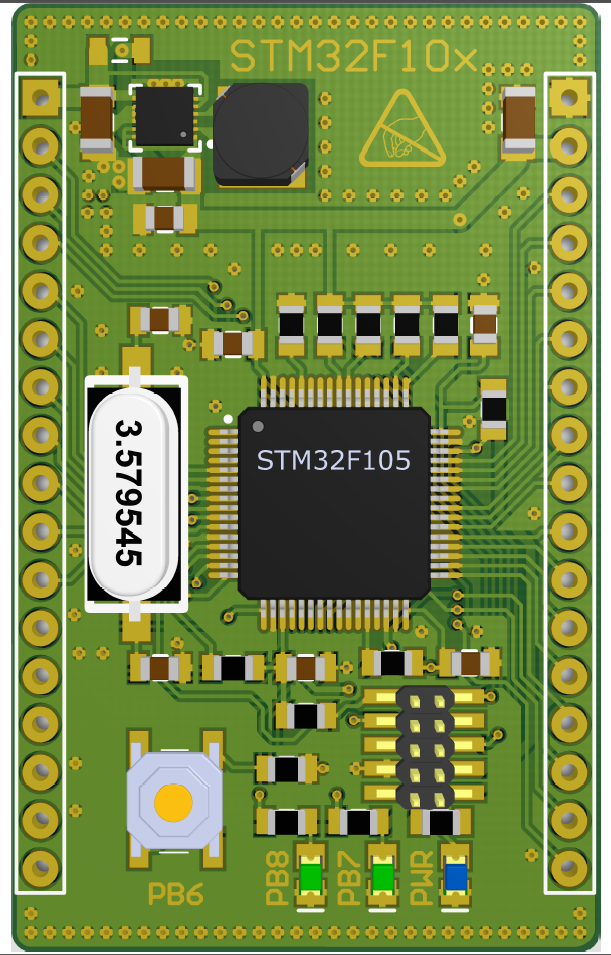

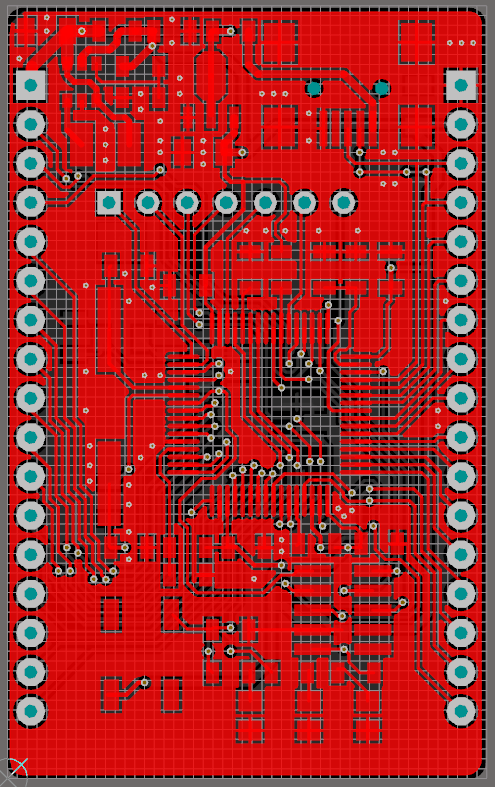

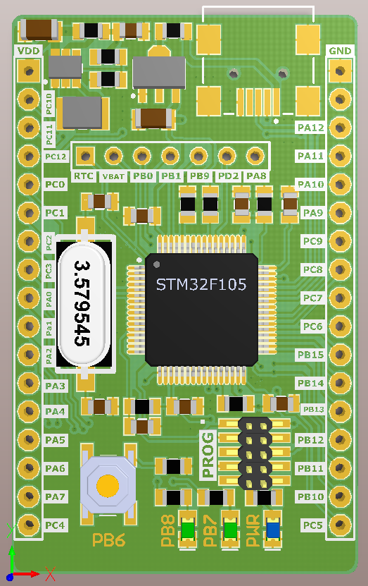

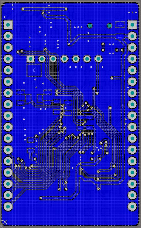

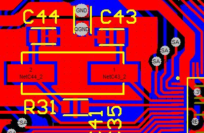

Es ist endlich alles verbunden :) Anbei sind Top und Bot des Boards. Es kommen noch ein paar GND-Vias hinzu. Aber im grossen und ganzen ändert nicht mehr viel!
Ich geb' mal ein Beispiel, wie es bei mir ausschaut. Claudio H. schrieb: > Aber die Boards sind ja für die Community. Du kannst ja auch welche > haben :) Wie ich weiter oben schon erwaehnte, in dieser Form kann ich mit dem Board nichts anfangen. Meines müsste viel puritanischer sein. Edit: R5 ist die Brücke zwischen C43 und C44
Mehmet Kendi schrieb: > in dieser Form kann ich mit dem > Board nichts anfangen. Welche Form meinst du? Meinst du in der Form als Bild?
"Form" nicht im Sinne vom Mass, sonder im Sinne der daruf befindlichen Komponenten. Auf gar keinen Umstaenden kaeme bei mir z.Bsp. ein Schaltregler aufs Board. Aber vermutlich ein LDO für VCCA. Kein Taster, keine LEDs. So in diesem Sinne "Form".
m.n. schrieb: > Arduino UNO hat solche Teile: absoluter Mist! Da kann man doch gleich > den internen HSI nutzen (beim STM32 versteht sich). "Absoluter Mist!" heisst? Schwingt er nicht an? Ist es derselbe, den ich im Link angegeben habe? Nagle mich jetzt bitte nicht fest, aber in irgendeiner App-Note hatte ich gelesen, dass auch Resonatoren zugelassen sind.
Mal ehrlich Mehmet... 0.5% von einem Resonator möchte ich nun auch nicht ohne Grund auf dem Board haben. Kleines Beispiel... Resonator mit 8MHz +-0.5% = +- 40kHz Nun hat der STM ja noch eine PLL drinne... Ich nutze meistens den Faktor 9 um auf 72MHz zu kommen. Somit multipliziert sich auch der Fehler. 0.5 * 9 = +-4.5% = +- 360KHz Damit eine Zeitmessung zu machen ist nicht realistisch. Du kannst diese zwar relativ messen in form der Ticks aber keine verlässliche Aussage über die länge der Ticks treffen... Deshalb trifft die Aussage "absoluter mist" für bestimmte Anwendungsfälle eindeutig zu! :)
Mehmet Kendi schrieb: > Und die Frequenz-Toleranz von 0.5% und die Stabilitaet von 0,2% reichen > für meine Ansprüche bei weitem. Claudio H. schrieb: > Deshalb trifft die Aussage "absoluter mist" für bestimmte > Anwendungsfälle eindeutig zu! :) Da sind wir ja einer Meinung :)
#3852983
Mehmet Kendi schrieb: > "Absoluter Mist!" heisst? Schwingt er nicht an? Er schwingt an aber driftet wie Teufel. Dafür dann noch mehr zu bezahlen als für einen Quarz, ist voll daneben. Der gesparte Platz ist auf einem Board, wie gezeigt, überhaupt nicht notwendig. Nimm einen Quarz und verlege darunter 10-20 Leitungen beliebiger Art. Selbst, wenn Du irgendeine Störung nachweisen könntestest (Konjunktiv²), ist die Stabilität immer noch besser als mit einem keram. Resonator ;-)
