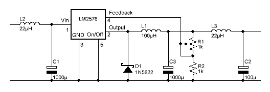

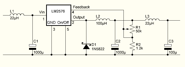

ich wollte mir heute 3 Step-Downs mit LM2576 zusammenlöten.
Ich hatte das einmal gemacht und mich an das gehalten:
http://www.amateurfunkbasteln.de/schaltregler_adj/schaltregler3aadj.html
Nur wollte ich diesmal noch einen low ripple filter dran hängen und habe
deshalb mal geschaut was man da so nimmt.
Zu meinem erschrecken musste ich nun feststellen das das ganze wohl
eine Wissenschaft ist?
Da wird hier jeder Millimeter Leiterbahn analysiert und ESR Elkos und
Drosselarten...
Ich habe hier noch 4 mal Reichelt TLC 2,5A-100µ liegen die ich vor
Ewigkeiten extra für diesen Zweck gekauft hatte. Durch lesen hier bin
ich mir aber nun total unschlüssig ob diese geeignet sind.
Man bekommt die Teile ja im Internet fix und fertig nach geschmissen.
Aber wenn man sich durchliest was laut manchen so raus kommt, ist
anzunehmen das mal wieder nichts echt ist auf diesen kleinen
China-Platinen.
Hier wurde schon Reichelt L-PISR 100µ empfohlen und wo anders heißt es
dann wieder das die verbauten Drosseln auf den China-Platinen ungeeignet
sind und man Donuts nehmen soll.
Auch werden hier Kerkos empfohlen die auf den China-Platinen auch nicht
zu finden sind.

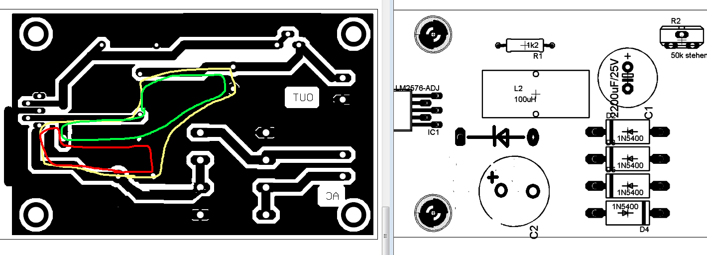

von (prx) A. K. (prx)
Manchmal fangen Diskussionen um Schaltreglerkomponenten und Layouts
damit an, dass jemand - etwas pointiert ausgedrückt - mit einer
Entstördrossel und Standardelkos kommt und die Platine ein paar Signale
zweimal aussenrum wickelt. Oder gleich mit Steckbrett. Das ist dann wohl
schon verbesserungsfähig.

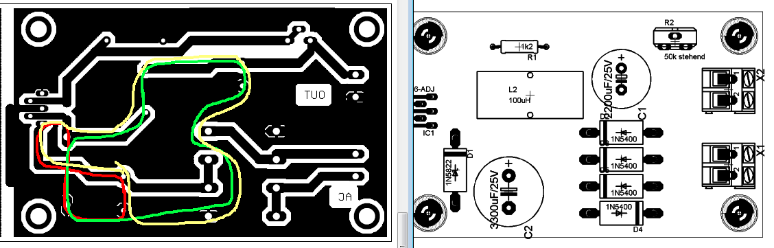

Bei Diskussionen um die bekannten Chinaplatinen ging es teilweise
weniger um sauerstoffreie Spulen und im Mondschein gewickelte Elkos,
sondern um die ausreichend dimensionierte Spulen (ist "330" 330µH oder
33µH?) und ob es sich tatsächlich um Low-ESR Elkos handelt.

Die LM25xx-Regler sind völlig problemlos!
Das sind Entstördrosseln; diese eignen sich nicht für für den
Schaltregler selbst, aber für eine anschließende Filterung.
Die kannst Du als Speicherdrosseln nehmen.
Low-ESR-Elkos bekommt man ja auch bei Reichelt.
Bau die Schaltung auf und freu Dich, dass es einfach funktioniert.

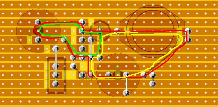

Na gut, das Layout ist einfach ein "Bauteil" für den Schaltregler. Es
muss da nicht unbedingt jeder Millimeter analysiert werden, es kann aber
auch nicht schaden, wenn man die relevanten Stromkreise kennt:
http://www.lothar-miller.de/s9y/categories/40-Layout-Schaltregler
Besonders der Recovery-Stromkreis kann es EMV-mäßig so richtig krachen
lassen. Oder andersrum: mit einem durchdachten Layout spart man sich oft
zusätzliche Filtermaßnahmen...

Für einen LM2576 kann man die durchaus nehmen, ist ja nur ein 50kHz
Step-Down.
Und auch hier raten wieder einige zu Stäbchen :-)
Aber sind die 3.1A der L-PISR 100µ genug?
Ne FED 100µ gibts auch noch sehe ich gerade - ist die besser geeignet
als eine TLC zum Entstören? Wobei im Datenblatt ja von nur 20uH (was es
wohl gar nicht zu kaufen gibt) die rede ist.
Wie gesagt ich hab das damals aus der verlinkten Schaltung übernommen.
Wenn ich mich hier umschaue dann wird am Eingange meist 100uf genommen
und im link 3300uf - ganz schöner unterschied.
Ich hab mir gerade mal andere switcher angeschaut
(LM2596,LM2673,LM22676) ich denke mal da ist der LM2576 mit seinen 52
kHz doch eher unproblematischer.
EDIT:
Man seit ihr schnell :-)
Und schon schreibt der nächste die TLC 2,5A-100µ sei OK
von hinz (Gast)
Nein, aber für den kleineren Bruder würde sie reichen.

von Harald W. (wilhelms)
Schaltnetzteil ist nicht gleich Schaltnetzteil. Der LM2576 ist
auf Grund seiner recht niedrigen Schaltfrequenz von 52kHz noch
nicht allzu kritisch. Trotzdem sollte man sich an die im Daten-
blatt sehr gründlich beschriebenen Aufbauhinweise halten. Es
ist m.E. durchaus sinnvoll, die Freilaufdiode von unten an die
Platine zu löten, um hier die Zuleitungslänge möglichst klein
zu halten.

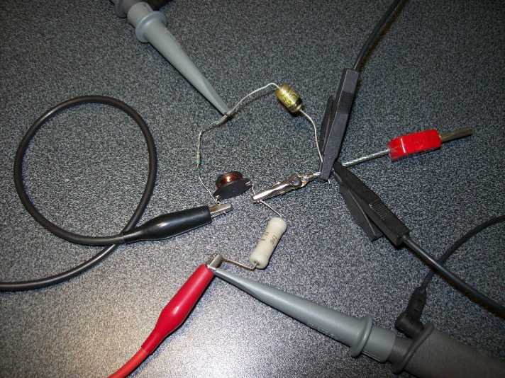

Apropo Donuts (ein wenig Off-Topic) wie kan man den Wert so eine "Donut"
herausfinden? mit was kann man das messen? hab ca. 30 sollche Dinger
aber keine Ahnung wie man sein Wert messen kan.
von Und wech U. (quinny)
Hallo Martin,
ich mess es klassisch mit der Resonanzmethode. Also Tongenerator,
genauer Referenzkondensator und damit Saugkries, NF-Röhrenvoltmeter,
Taschenrechner und Schwingungsformel. Macht man ja nicht so oft.
Es gibt hier im Forum aber irgendwo auch einen sensationellen
"Transistortester" (mittlerweile aus China gekupfert und für ein paar
Euros zu bekommen), der das alles einfach so kann. Spulen, Widerstände,
Kondensatoren und - natürlich - Halbleiter hoch und runter.

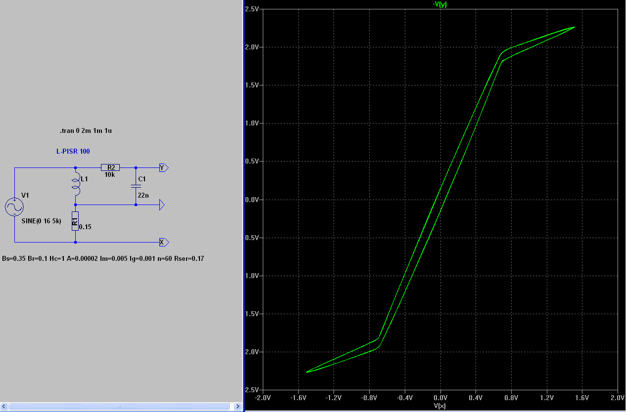

Ich hab eben die PISR 100 von Reichelt mal durchgemessen.
Sie gerät ab 4 As leicht in die Sättigung. Aber auch bei 7 As verhält
sie sich noch recht brav - der Strom schnellt nicht gerade schlagartig
nach oben. Gemessen bei 5 kHz.
Also 3A mittlerer Strom und 7As sollten schon noch klappen. Zumindest
beim Anlauf usw.
VG
Fred
von Lothar S. (loeti)
> Was nehme ich als Filter für die LM2576?
Steht im Datenblatt Seite 22 Fig. 33: 20µH und 100µF lowESR.
Achtung, diese Schaltregler benötigen, vor Allem bei langen
Zuleitungen, auch auf der Eingangsseite eine Entstörung.
Bei mir hat sich hier für den LM2576 auch eine 20µH Entstördrossel
zusammen mit einen 1.000µF lowESR als Cin (statt der 100µF im
Datenblatt) bestens bewährt.
Grüße und viel Erfolg Löti
> Ich sehe auch hier zb: http://www.ti.com/litv/pdf/slua454
> keine fetten Kondensatoren.
Das ist ein 500kHz Switcher und dafür sind C21 = 47µF doch ordentlich.
> Daran wird sich aber wohl auch nicht unbedingt gehalten:
> http://www.freetronics.com/products/poe-power-regulator-28v
Der EUP3476 ist ein 2,25MHz Switcher und hat einen 10µF Keramik am
Eingang, auch verhältnismäßig ordentlich.
Erklärung:
47µF bei 0,5MHz entsprechen 470µF bei 50kHz
und
10µF bei 2,25MHz entsprechen 450µF bei 50kHz.
Meine 1.000µF für den LM2576 mit 50kHz sind also nicht so übertrieben.
Grüße Löti
Hallo Forum,
Modelliert werden soll diese L-PISR 100 Spule von Reichelt:
http://www.reichelt.de/Power-Induktivitaeten-SMD/L-PISR-100-/3//index.html?ACTION=3&GROUPID=3709&ARTICLE=73070&OFFSET=16&;
In Anlage links die beiden Bilder des "Ferrografen", der aus lediglich
zwei Widerständen und einem Kondensator besteht. Dazu braucht man noch
nen stromergiebigen und potentialfreien Sinusgenerator und ein XY-Scope.
Drittes Bild dann der Snap vom Scope.
Und ganz rechts hab ich dann die Spulenparameter mit diesen:
Beitrag "Re: Der magnetische Verstärker"
Formeln ermittelt und die das Modell mit der Realität zur Deckung
gebracht. Die gewonnenen Modell-Parameter stehen unter dem
Ferrografenschaltbild.
VG
Hallo Forum,
ich will nochmal diese Messung der PISR 100 hochkramen:
http://www.mikrocontroller.net/attachment/233286/pisr3.JPG
CH1 ist in X-Richtung und meint den Spannungsabfall an 0.15 Ohm Shunt.
Die Steigung der Kennlinie ist direkt proportinal zur Induktivität.
In der Sättigung sinkt die Induktivität auf 1/8 der Normalinduktivität.
Also gut 10uH. Das passiert ab 500mV Spannungsabfall am 150
mOhm-Widerstand, also 3.3A. Gemessen hab ich bis 10As!
Also von 0 bis 3.3A hat das Ding rund 100uH. Und von 3.3A bis 10A hat
die Spule noch über 10uH. Der Strom in der gesättigten Spule steigt also
8-fach schneller als in der ungesättigten Spule.
VG

von Björn D. (mrglasspoole)

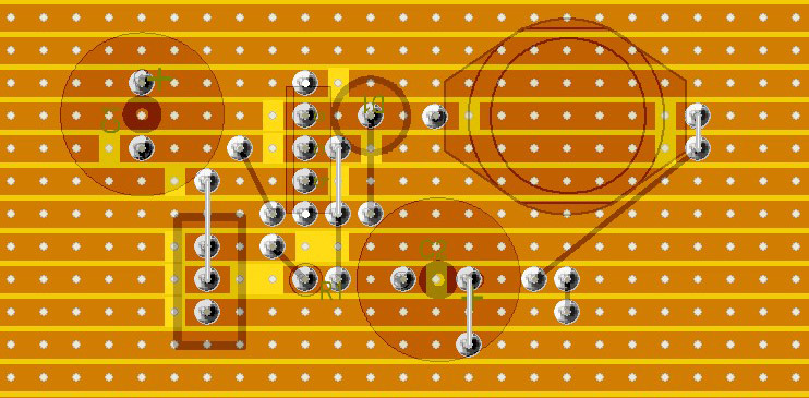

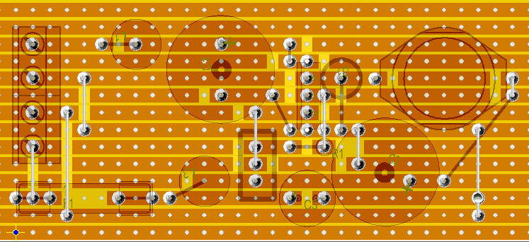

Ich hab mal nen Lochraster Entwurf gemacht für den LM2576.
Ist noch nicht fertig da ich noch eine Reichelt/Conrad Empfehlung für
die 22uH Spulen bräuchte.
Donut ist weit weg von Pin 4.
Pin 4 Verbindungen sind kurz.
Masse Zusammenführung so nah beieinander wie es geht.
Pin 2 Verbindungen sind kurz.
Der LM2576 ist von unten aufgelötet und die Ansicht auch von unten.
2A Feinsicherung davor und die TLC 2,5A-100 sollte in Ordnung sein?
Brauch ich mehr zum Filtern am Eingang bei 5-10m Zuleitung?

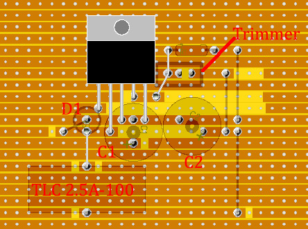

Hab sowieso Blödsinn gebaut - wollte ja die L-PISR 100µ nehmen.
Hm, Manhattan-Style wäre auch noch ne Möglichkeit.
Aber so toll wie der hier bekomme ich das wohl nicht hin:
https://aa7ee.wordpress.com/2011/07/24/the-wbr-a-simple-high-performance-regen-receiver-for-40m-by-n1byt/
Normale Platinen hätte ich noch da.
Nur wie ich aus denen kleine saubere Vierecke bekomme...

von stefanus (Gast)
Fehler:
1) Der Plus-Pol von C1 hängt in der Luft - im Layout!
2) Die Zuleitungen zu L1 sind viel zu lang und machen einen großen Bogen
um die ganze Schaltugn herum. Weiter oben wurde bereits geschrieben,
dass dies der typische Kardinalfehler ist.
3) Ich vermisse C3 im Layout.
Bist du sicher dass die Kondensatoren eine angemessene Größe haben? Ich
nehme immer 330µF. Je größer die Kondensatoren sind, umso ausgeprägter
sind deren nebenwirkungen, die man in dieser Schaltung gerade nicht
haben will (Innenwiderstand, Induktion).
loeti schrieb hier Beitrag "Re: LM2576 Step-Down wirklich so problematisch?"
1000uf am Eingang.
Im Datenblatt von Motorola sitzen am Ausgang 1000uf und im Blatt von
Texas sogar 2000uf.
Die Zuleitung zu L, also weg von Pin 2 ist doch ganz kurz?
Und ja, da hängt noch was in der Luft. Ich schrieb ja noch nicht fertig
da ich noch eine Empfehlung für die 20uH eingangs und ausgangs Filter
Spulen brauche.
Aber ich hab das ganze jetzt nochmal ganz anders. Nur lässt sich das im
LochMaster nicht Zeichnen da dort nichts außer der Reihe (2.54) geht.
EDIT WICHTIG: Hab vergessen den Trimmer im Schaltplan in 50K zu ändern.

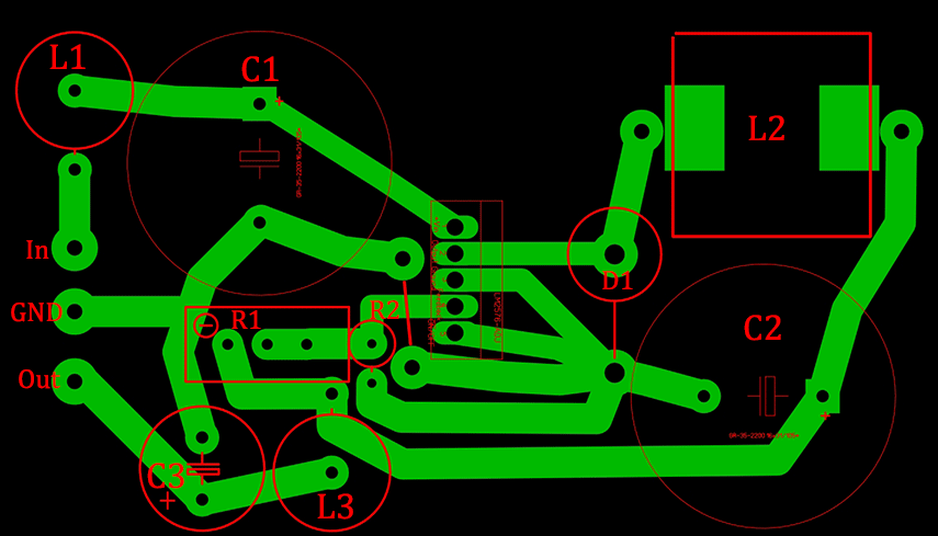

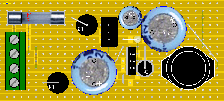

So nächster Versuch.
Nun hab ich das gemacht was ich erst nicht wollte - die Pins auseinander
biegen.
von stefanus (Gast)
Wo sind C3 und L3?
Sieht doch ganz gut aus...
stefanus schrieb:
> Wo sind C3 und L3?
Die sind unnötig.
> stefanus schrieb:
>> Wo sind C3 und L3?
> Die sind unnötig.
Die sind eigentlich nur noch nicht drin weil ich noch auf den Hinweis
warte welche ich nehmen soll von Reichelt. Also laut meinem Plan L2 und
L3.
Oben hieß es doch bei langer Zuleitung brauchts auch am Eingang nen
Filter.
Und L3 ist der output ripple filter.
Noch mal zur Sicherheit eine Frage:
Hänge ich eine Feinsicherung von 3A davor dann sollte das mit der L-PISR
100µ
doch überhaupt kein Problem sein?

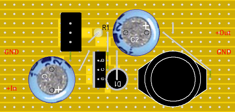

So auf ein neues. Die Kondensatoren sind ja doch etwas größer und
Eingangs und Ausgangsfilter Spulen finde ich nur Reichelt MESC 22µ.
Das ganze sieht größer aus als es ist - sind nur 76x33mm
Sind 3A nun save mit diesen Komponenten? Oder wäre eine kleinere
Sicherung am Ausgang angebracht?
Fehlt noch was?
Bitte verifizieren ich will bestellen und am Wochenende basteln :-)
3A wirst du aus dem Schaltregler ohne Kühlung aber nicht herausholen...

von stefanus (Gast)
Ich dachte der Chip enthält schon eine Strombegrenzung. Wozun dann die
Sicherung?
> Sicherung?
Auf der Ausgangsseite ist die tatsächlich unnötig. Sinnvoller wäre die
am Eingang, falls der Regler mal abraucht...

Er schreibt doch:
Da sinkt die Ausgangsspannung nahe der 1 Ampere-Grenze plötzlich rapide
ab. Das Schaltverhalten- mit dem Oszi gemessen- ist instabil.
> Für 3A Ausgangsstrom ist ein
> Sättigungsstrom von 3,1A allerdings tatsächlich recht knapp.
Quinny hat ja oben gemessen und sie bis 3.3 frei gegeben :-)
Ätzen ist was ich nicht wollte. Das hab ich im alter von 15 (vor 20
Jahren) mal gemacht (mitm Eding Hand gemalt).
Aber gut, mir viel ein mein Vater hat mal ein Laminiergerät gekauft und
das hab ich gerade mal raus geräumt. Und das Teil zieht eine 1,5 mm
Platine durch wie nichts. Man muss nicht mal drücken - er zieht sie von
selbst rein.
Also lese ich mich mal ein wie man das macht mitm Drucker und
Laminiergerät.
Nur müsste ich nun wissen ob die MESC 22µ ok sind.
Ob ich die PISR oder besser die von RS nehmen soll.
Wie die Schutzschaltung am Ausgang machen.
Ob sonst noch was fehlt (andere hauen da ja noch sonstige Kerkos drauf)?
Möchte nicht anfangen ein Layout zu machen und dann fehlt die Hälfte.
Bzw. oben hieß es ja "schaut gut aus" beim Streifenraster - dann könnte
ich die Bauteilanordnung doch so lassen?
So wie ist das? Welcher Deutsche Ingenieur der die Platine am liebsten
noch sterilisieren würde meckert jetzt :-p
L1/L3: Reichelt Funkentstördrossel MESC 22µ
L2:
http://de.rs-online.com/web/p/drahtgewickelte-smd-induktivitaten/7701003/
Aber nun bin ich über 5A Donuts gestolpert die als Speicherdrossel
angegeben sind und günstig sind:
http://www.tamalo.de/5x-speicherdrossel-5-0a-100uh.html
Björn D. schrieb:
> Welcher Deutsche Ingenieur der die Platine am liebsten noch
Man könnte den C1 noch deutlich näher an seinen eigentlichen Einsatzort
bringen...  ;-)
Und: das mit der Lochrasterplatine hätte sicher funktioniert. Das Layout
ist dort schon recht gut sortiert. Nur hätte man die perforierte
Leiterbahn an strategisch wichtigen Stellen mit einem Kupferdraht
verstärken müssen.
Die sehen doch ganz gut aus. Nur die Größe ist nachteilig...
> bringen...  ;-)
Ich bin gerade dabei mir Kühlkörper anzuschauen und wollte das ganze
eher noch etwas auseinander ziehen. Ich hab extra Platz gelassen um den
LM und stelle gerade fest das es immer noch zu eng ist.
Ja ja, der eine Experte sagt Lochraster geht nicht und der andere das
Gegenteil. Ihr schafft mich :D
Denk ich auch.
Falls du ein Scope hast, kannst du testweise die Diode mal mit 2cm
langen Anschlussdrähten einlöten und dann mit der Tastspitze an den
Drähten entlangfahren.
Dann bekommst du einen Eindruck, wie stark ein Störpeak pro Länge
Leiterbahn/Anschlussbein zunimmt.
Du hast den Elko vor L1 vergessen ohne den der Filter rückwärts nicht
sauber funktionieren kann.
Grüße Löti
Elko nicht Kerko?
Empfohlener bzw. Erfahrungswert?
von Wolfgang (Gast)
Björn D. schrieb:
> Wieso haben die keine Filter:
https://www.ex-store.de/Spannung/LM2596S-Regelbares-Step-down-Modul-mit-Filter::195.html
Wo ist da jetzt der Unterschied zum freundlichen Chinesen
 - gleiche Platinen
 - x-facher Preis
 - kürzere Lieferzeit
Noch was vergessen?
Cx => C3
Grüße Löti
Da fällt es mir gerade auf: das Layout dort hätte mit einer kleinen
Drehung der D1 und des C2 um 90° merklich verbessert werden können. Dann
wären der Ladestrompfad und der Freilaufpfad deutlich kompakter.
Und es wäre auch wesentlich kompakter gegangen...

Lothar S. schrieb:
> Cx => C3
Heißt vor L1 den selben Elko wie C3?
Sorry Steno ist nicht so mein Ding :-)
> Da fällt es mir gerade auf...
Mit dran gehalten meinte ich die Schaltung und den Donut.
Hatte das so klein wie möglich ohne Beachtung von irgendwas auf
Streifenraster gebaut. Saft kommt raus, nur wie der ausschaut weiß ich
nicht. Ich hatte damals gesehen das man die Teile viel auf Lochraster
findet und mir keinen Kopf gemacht.
Erst als ich hier die ganzen wissenschaftlichen Beiträge sah kam ich ins
grübeln.
Aber in Deutschland ist ja schon immer alles komplizierter :-)

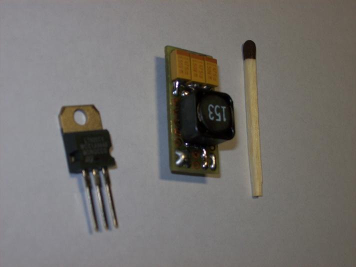

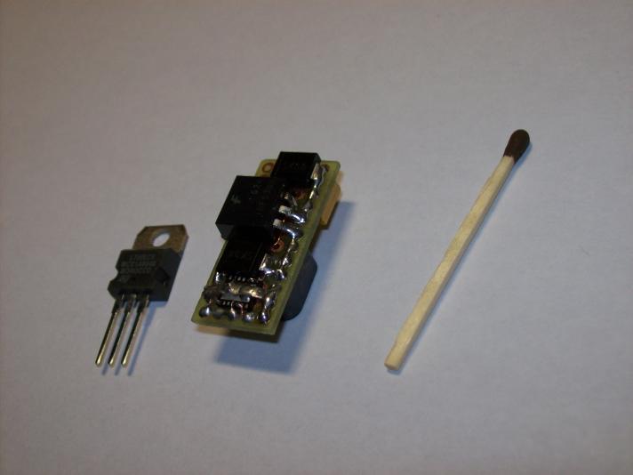

Ich habe mir mal einen Vorrat von Schaltreglern mit dem LM7574-5V auf
Lochraster gebaut. Sie funktionierten alle auf Anhieb mit 08/15
bauteilen drumherum. Ich hatte nur drauf geachtet, die Bauteile so dicht
wie möglich zusammen zu packen.
Aber: Als ich dann man die Ausgangsspannung bei unterschiedlichen Lasten
gemessen hatte, wurde ich enttäuscht. Ich hab' nämlich mit einem Modul
von Traco Power verglichen, und seit dem mag ich meine eigenen
Platinchen nicht mehr einsetzen - auch wenn sie deutlich billiger sind.

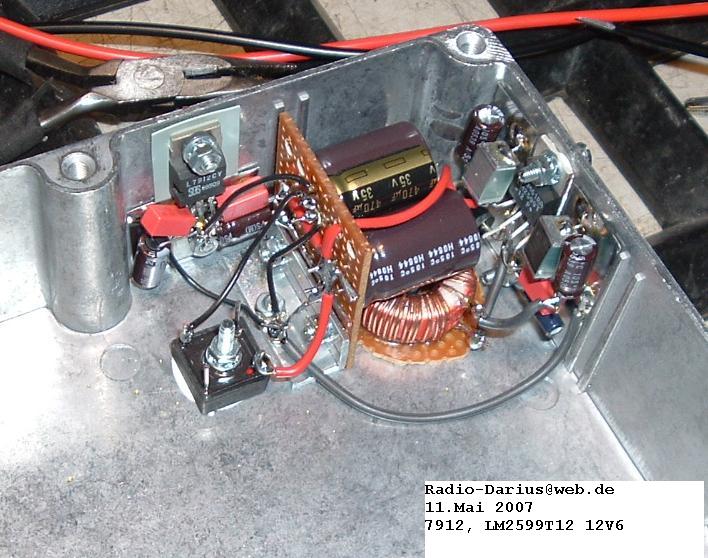

Ich meinte die sekundärseitige Ringkern-Speicherdrossel
siehe zB. hier:
http://www.sprut.de/electronic/switch/12vsnt/12v06.jpg
Die grosse sekundärseitige Ringkern-Speicherdrossel
sitzt unten links neben dem KK.
Die primärseitige stromkompensierte Drossel (oben rechts)
ist hier als EE-25-Kern ausgeführt
(es gibt sie aber auch als Ringkern).
Hier
http://elm-chan.org/works/lchk/report.html
gibt es von diversen Induktivitäten Fotos und SättigungsKurven.
Das unterste Foto ist ein luftspaltloser Ringkern,
der hart sättigt und hier natürlich völlig ungeeignet wäre.
Die mit "Junk 100μH" bezeichnete Drossel
hab ich doch kürzlich erst irgendwo gesehen...
Bingo
