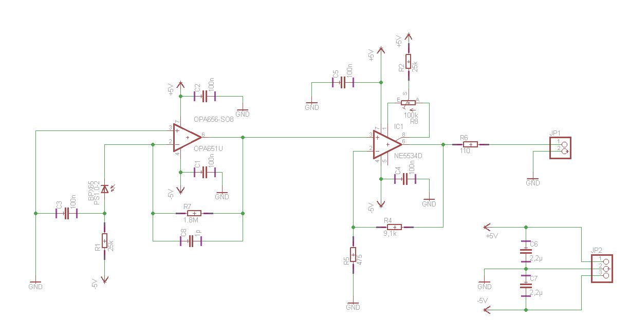

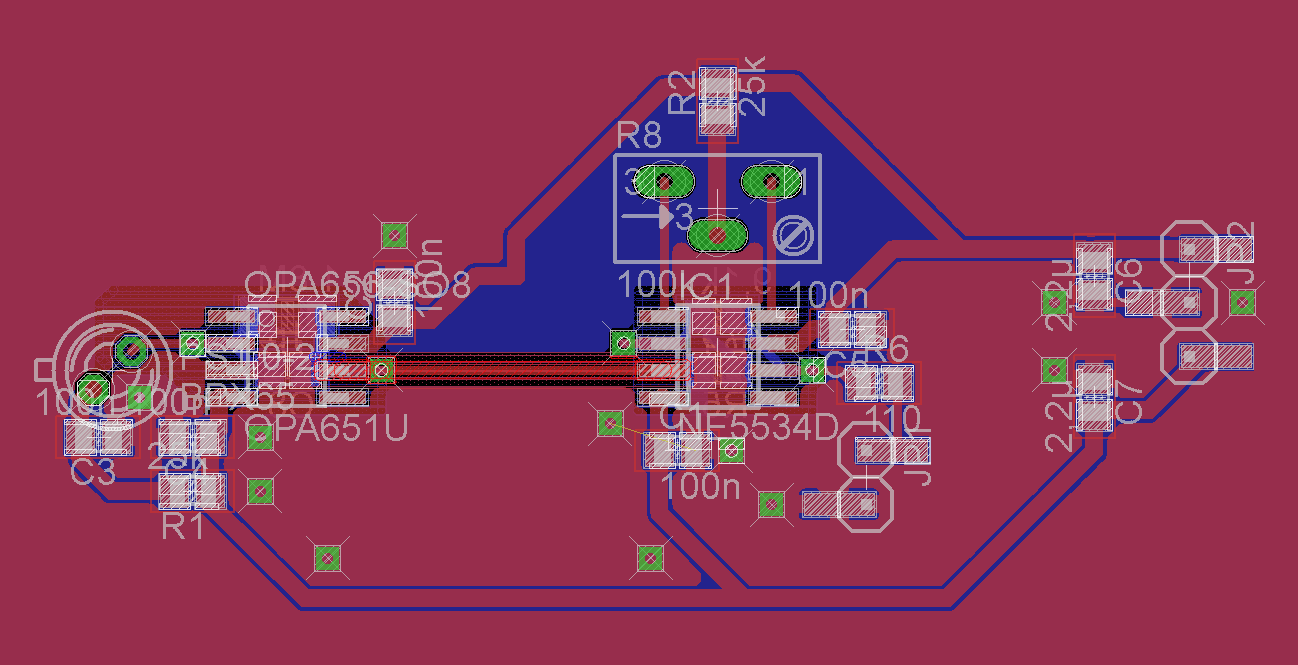

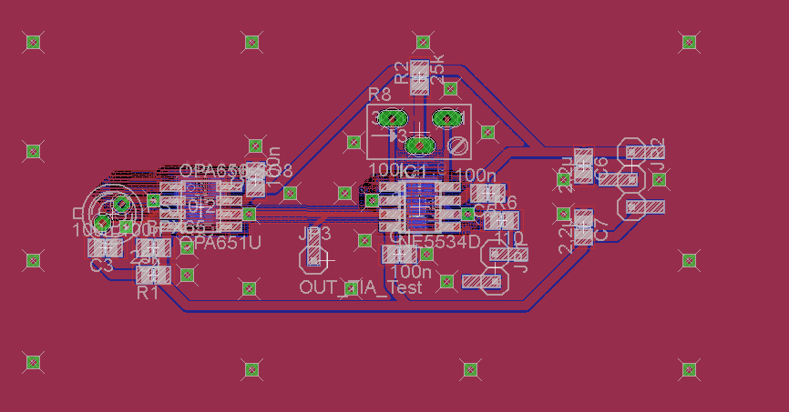

Hallo zusammen!
Ich bin gerade dabei eine Platine für einen Photodetektor zu entwerfen.
Da ich so etwas zuvor noch nie gemacht habe, bin ich über jede Hilfe
dankbar :)
Der Aufbau existiert bereits auf einer Lochplatine mit verdrahteten
Bauteilen, die erreichte -3db-Frequenz ist aber weit von der
theoretischen Rechnung entfernt.
Durch den Aufbau auf einer Platine erhoffe ich mir, die (vermutlich)
limitierenden parasitären Kapazitäten in den Griff zu bekommen und bei
gleicher Bandbreite dadurch den Rückkopplungswiderstand des
Transimpedanzverstärkers weiter anheben zu können.

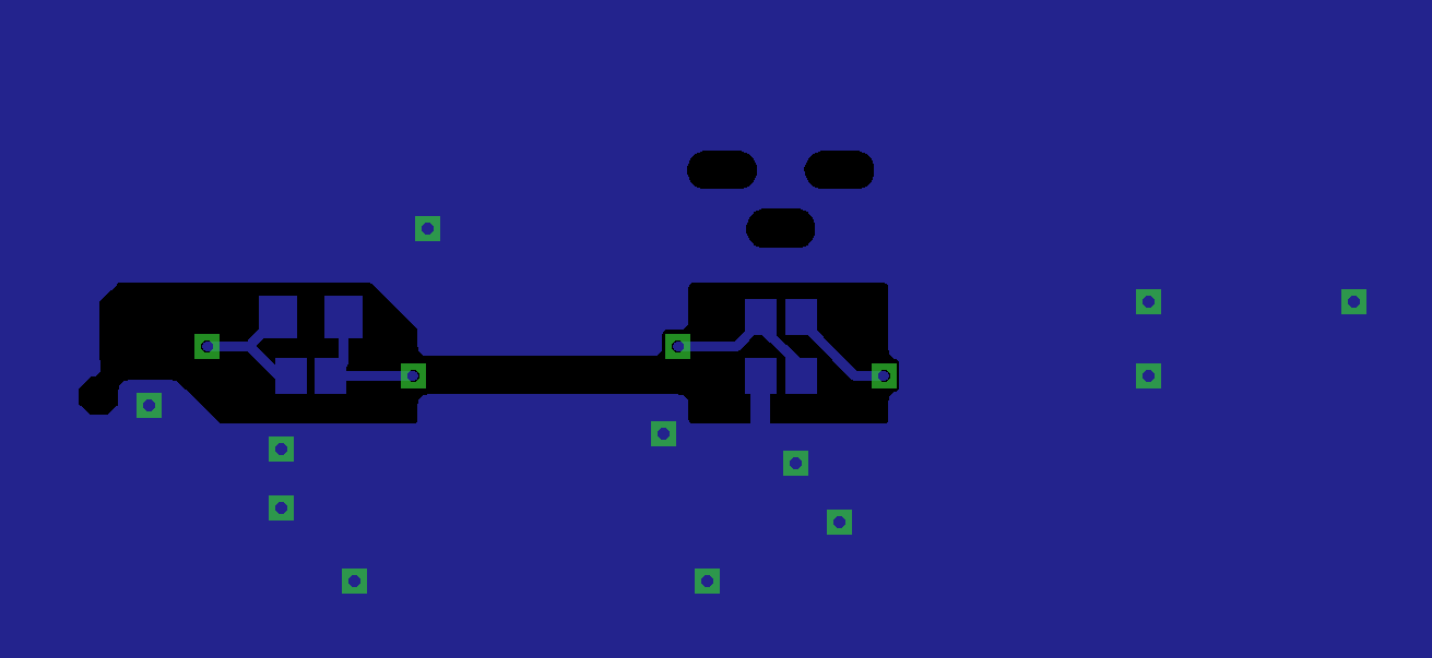

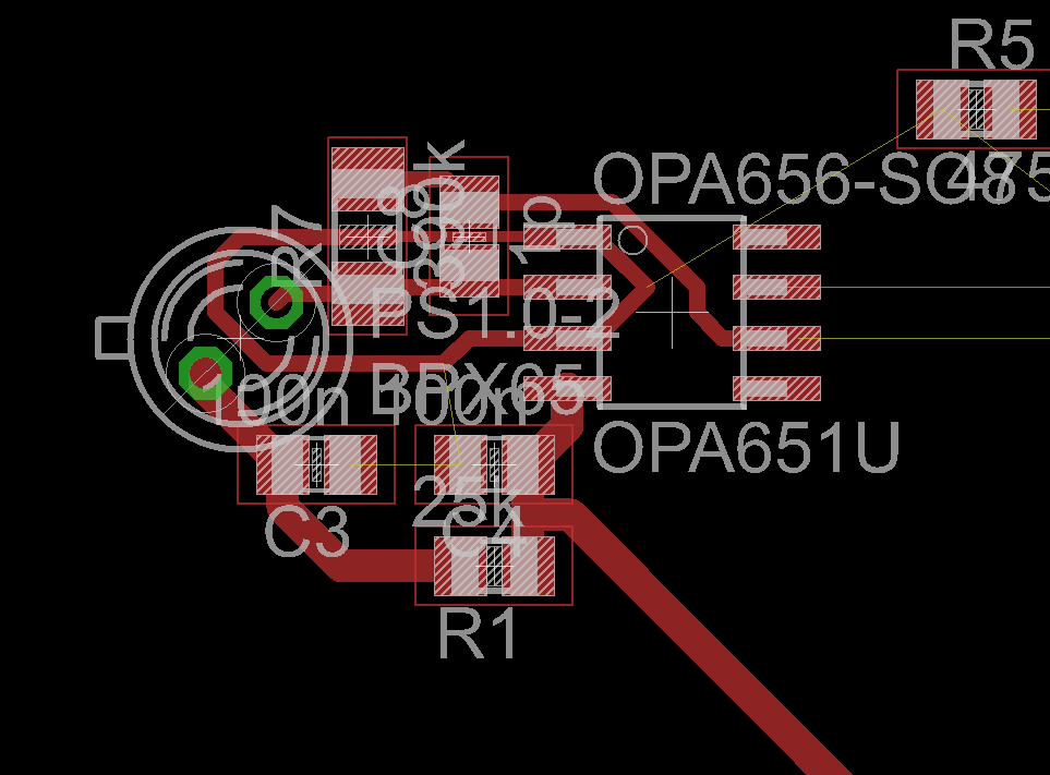

Mehrmals bin ich über den Begriff "guardring" gestoplert, bietet es sich
evtl. an diesen im Layout mit einzubauen? Ein Bild einer frühen Version
ist angehängt, bei der ich den Ring analog
http://www.elektor.de/news/opamp-femtoampere-eingaengen/ nachgebaut
habe.
An anderer Stelle habe ich gelesen, dass die Signalleitungen und die
unmittelbare Nähe der OpAmps von der Massefläche ausgespart werden
sollen. Der Anschluss des guardrings steht dazu im Widerspruch - Oder
übersehe ich etwas?
Ziel ist das eigene Ätzen der Platine, weswegen ich auf 2 Layer
beschränkt bleiben möchte.
Freue mich auf euren Input!
/Edit: Board und Layout mit hochgeladen... sorry :o

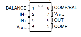

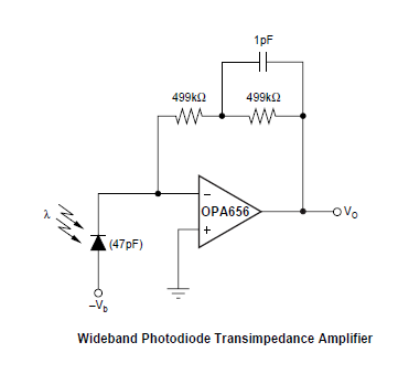

OP #3853387
Easylife schrieb:
> Ich kenne mich mit diesem Verstärker nicht aus, aber offen gelassene
> Pins machen mich immer stutzig...
> (IC1 / Pin 5)

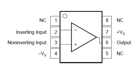

Hi Easylife! Pin5 beim OPA656 ist als NC aufgeführt :)
Ich hänge die Pin-Belegung der beiden Chips noch an!
Vielleicht sind Photodetektorschaltungen auch unbeliebt :P
Unsicher bin ich mir bei der Platzierung und Anzahl der Vias, um die
GND-Flächen zu verbinden. Direkt hinter Bauteile die auf GND liegen habe
ich per Via eine Verbindung geschaffen, aber wie viele benötigt man
sonst auf der Fläche verteilt? Mehr = automatisch besser?
Bei der Platzierung der Rückkopplung habe ich mich an einem Post von Kai
Klaas orientiert,
Beitrag "Stabilität OPV OPA657" . Es gibt aber
sicher noch viele Verbesserungsmöglichkeiten :)
Gast #3853570
Ein Guardring macht Sinn, wenn am Op-Eingang eine Spannung anliegt und
man den Guardring auf dieselbe Spannung, aber mit niederohmiger Quelle,
anschliessen kann (z.B. vom Ausgang des OpAmps). Wenn der Guardring das
gleiche Potential wie der Eingang hat, können keine Kriechströme vom
oder zum Eingangspin fliessen.
Bei deiner Schaltung liegen die Op Eingänge aber auf GND, also müsste
der Guardring auf GND liegen. Da ist aber ja sowieso GND drumherum.
Ein sinnvoller Guardring ist in SMD sowieso kaum möglich, da müsste man
DIL oder eine TO-Gehäuse verwenden, damit man überhaupt einen Ring um
einen Pin legen kann. Bei hochgezüchteten Schaltungen wird daher oft so
ein Gehäuse verwendet, das hat nichts mit altmodisch zu tun. Bei einem
TO-Gehäuse kann man z.B. den Draht mit dem Eingangspin hochbiegen und in
der Luft verbinden, wird z.B. bei pA Anwendungen gemacht.
Georg

Vielen Dank Georg für die Erklärung! Wäre es in dem Fall dann sinnvoll,
die GND-Fläche an der Oberfläche zwischen den invertierenden Eingang und
den Versorgungspin zu ziehen oder lieber mit Abstand zum
Operationsverstärker analog zur Unterseite zu lassen?
Sorry Easylife, das hatte ich falsch verstanden! Laut Datenblatt des
NE5534 kann man zwischen Pin5 und Pin8 noch einen Kondensator hängen,
der mir wenn ich es richtig verstehe aber die Bandbreite beschränken
würde. Deshalb wird an der Stelle keiner eingesetzt.
Wieso die Symbole seltsam aussehen kann ich dir jedoch nicht
beantworten. Ist meine erste Arbeit mit Eagle :o Verwendet habe ich die
Bibliothek resistor / C-EU0805 - Ist das kein Standardteil?
Gast #3854501
Da Pin 1 NC ist, ist deine Guardring-Entwurf schon richtig, wenn du den
Guardring an GND anschliesst. Die Photodiode hat auf Bottom auch ein
Pad, da sollte natürlich auch ein Guardring drum. Da aber in diesem Fall
der Guardring GND-Potential hat (sowas bezeichnet man dann üblicherweise
als Schirmung, nicht als Guard, aber das sind nur Worte), kommt eine
umgebende Massefläche auf dasselbe heraus (nachprüfen!). Das ist einer
der Vorteile so eines Transimpedanz-Verstärkers.
Böse ist neben einem empfindlichen Eingang eine Leiterbahn oder ein Pad
mit anderem Potential, besser ist Kupfer mit gleichem Potential, noch
besser ist kein Kupfer und am besten auch keine Leiterplatte, sondern
Luft (Rein theoretisch wäre vielleicht trockener Stickstoff oder Vakuum
am allerbesten). Da es aber in der Nähe immer Kupferflächen mit anderem
Potential gibt, muss zwischen denen und dem Eingang eine Kupferleitung
mit dem gleichen Potential liegen; aber da kein Kupfer kriechstrommässig
noch besser ist, ist die Empfehlung schon sinnvoll, mit Masse oder Guard
möglichst weit weg zu bleiben, das lässt sich halt nur sehr begrenzt
machen.
Aber was über deinen GND-Guardring hinausgeht ist schon recht
akademisch.
Georg
OP #3854655
Hallo Georg!
Wie man vielleicht schon gemerkt hat, komme ich nicht aus der
Elektronikecke, aber manchmal muss man eben über den Tellerrand
hinausschauen...
Kurzum ist es ein nichttriviales Problem? :)
Ich werde auf der Oberseite den invertierenden Eingang (aufgrund des
Photostromes sollte das die kritische Leitung sein?) des
Transimpedanzverstärkers etwas weiter von der Massefläche befreien, in
etwa analog zur Unterseite.
Betrachte ich die Pads der Diode auf der Unterseite, stehe ich dann vor
einem tradeoff. Die GND-Fläche als Guard/Schirm um die Pins schließen
und damit der Signalleitung oben mit der Massefläche wieder näher
kommen, oder die Pins nur soweit einkreisen wie es ohne die Überlagerung
möglich ist.
Vielleicht muss ich die Platine einfach einmal aufbauen und messen, ob
ich bereits eine Verbesserung erreiche. Das könnte ich am Wochenende
erledigen.
Wie beurteilst du denn das restliche Layout?
- Werden stromführende Leitungen üblicherweise in größerem Abstand außen
an der Platine entlang geführt oder sollte ich diese noch weiter nach
innen legen?
- Vorteile durch weitere Füllung der Fläche auf der Oberseite zwischen
den Operationsverstärkern und dem Poti mit Masse?
- Ist die Anzahl der Vias der inneren Masseflächen ausreichend? Zur
Verbindung mit GND werde ich außen noch eine handvoll setzen und gegen
Mittag eine aktualisierte Zeichnung hochladen!
Vielen Dank nochmal! :)

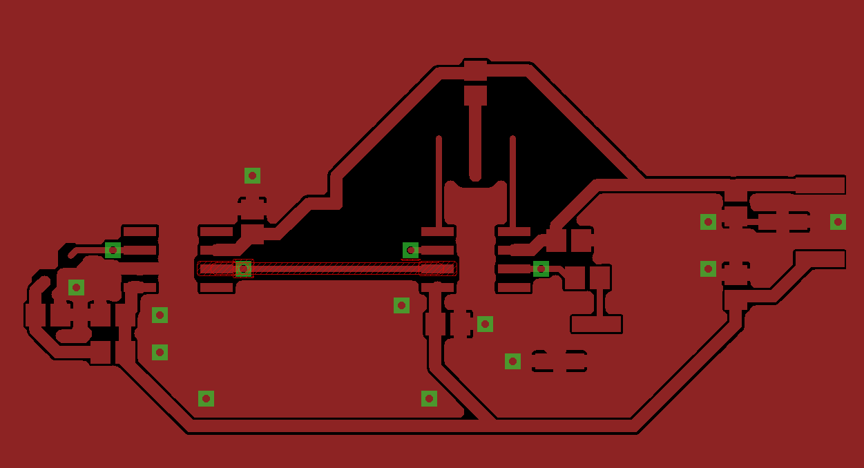

Gast #3854881
zum Platzverbrauch sage ich mal nix, wenn man genügend hat ist das ok.
> innen legen?
kein merklicher Vorteil
ebenso kein merklicher Vorteil
Ist ja keine HF-Schaltung. Ich würde noch ein paar am Platinenrand
setzen.

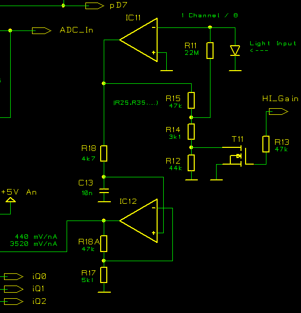

Grundsätzlich: man kann den Sperrstrom der Diode messen wie du, oder man
misst den Kurzschlussstrom, betreibt die Photodiode also mit 0 V, das
hat Vorteile beim Dunkelstrom und auch guardmässig, denn dann liegen ja
beide Pins auf gleichem Potential. Dazu müsste das andere Beinchen der
Diode mit GND verbunden sein, du kannst ja die Schaltung so auslegen
dass beides geht und vergleichen.
Anbei ein photo head amplifier von mir. R15/R14/R12 vergrössern den
Rückkopplungswiderstand, T11 dient zur Verstärkungsumschaltung 1:8.
Stromversorgung ist nicht eingezeichnet.
Georg

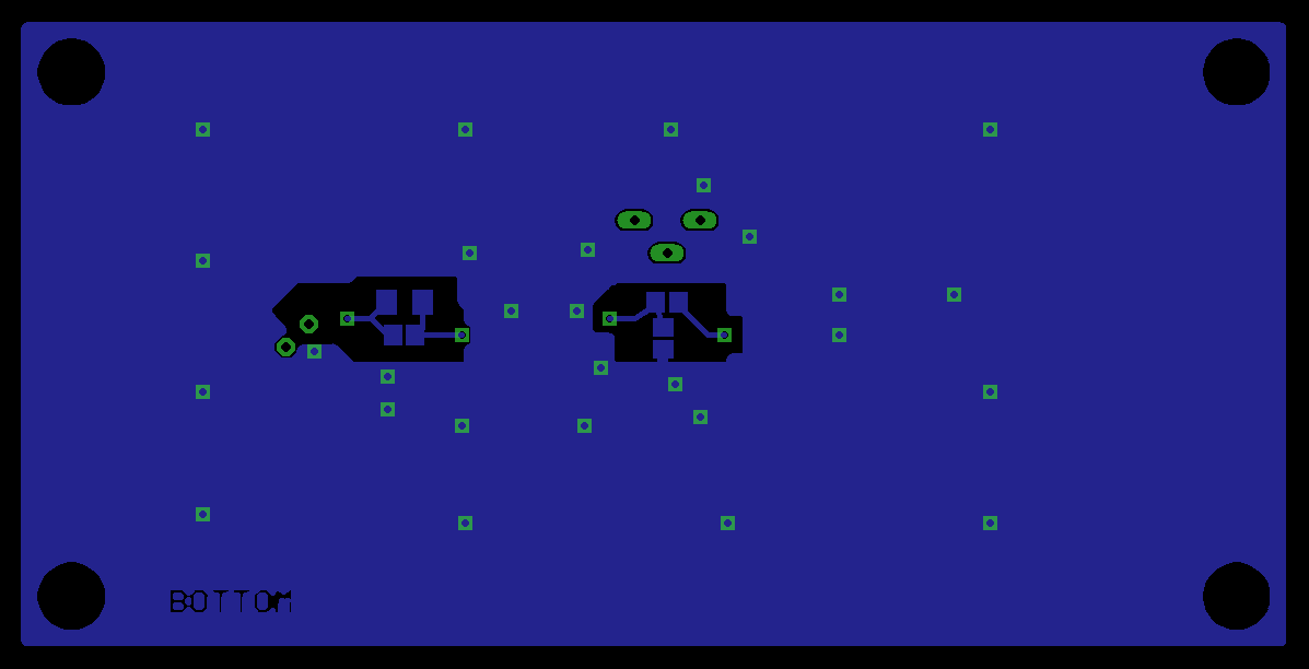

OP #3855308
So, ich habe noch einige Dinge angepasst. Die GND-Fläche um die Chips
und den invertierenden Eingang mit mehr Abstand versehen, wodurch ich
hoffentlich die parasitären Kapazitäten etwas verringern kann. Die
stromführenden Leitungen sind etwas zusammengezogen und außen einige
Vias platziert. Die verbleibende Fläche habe ich mit noch mit GND
aufgefüllt, wenn es auch keinen Vorteil hat, so sollte es auch keinen
Nachteil haben?
Den Betrieb ohne Vorspannung werde ich auch einmal testen! Bereits
versucht habe ich den photovoltaischen Betrieb, aber dort war die
erreichte Bandbreite durch die große Diodenkapazität der limitierende
Faktor.
Wie bereits geschrieben, lässt sich das aber evtl. umgehen. Im Vergleich
zu einem langsameren OpAmp (LF357) konnte ich den
Rückkopplungswiderstand verdreifachen, um auf die gleiche -3db-Frequenz
zu kommen. Theoretisch sollte ich aber (GBP des Chips jetzt 230 statt
20MHz) zumindest den Faktor 10 herausholen können.
Werde die Schaltung dann so einmal aufbauen und testen, ob ich Vorteile
gegenüber der Variante mit verdrahteten Bauteilen sehe :)
Wenn ich fragen darf, für welche Bandbreite ist deine Schaltung gedacht?
Die 22MOhm lassen mich eine "langsame" Anwendung vermuten?
Gast #3855382
Für garkeine, d.h. Reaktion im ms-Bereich - dient zu Analysezwecken von
Flüssigkeiten, es ist also der reine Gleichwert bzw. Mittelwert gefragt.
Begrenzend ist nur die Tatsache dass die Lichtquelle ein- und
ausgeschaltet wird, um den Dunkel- und Umgebungslichtstrom zu
elminieren, aber das geschieht so mit etwa 100 ms.
Georg

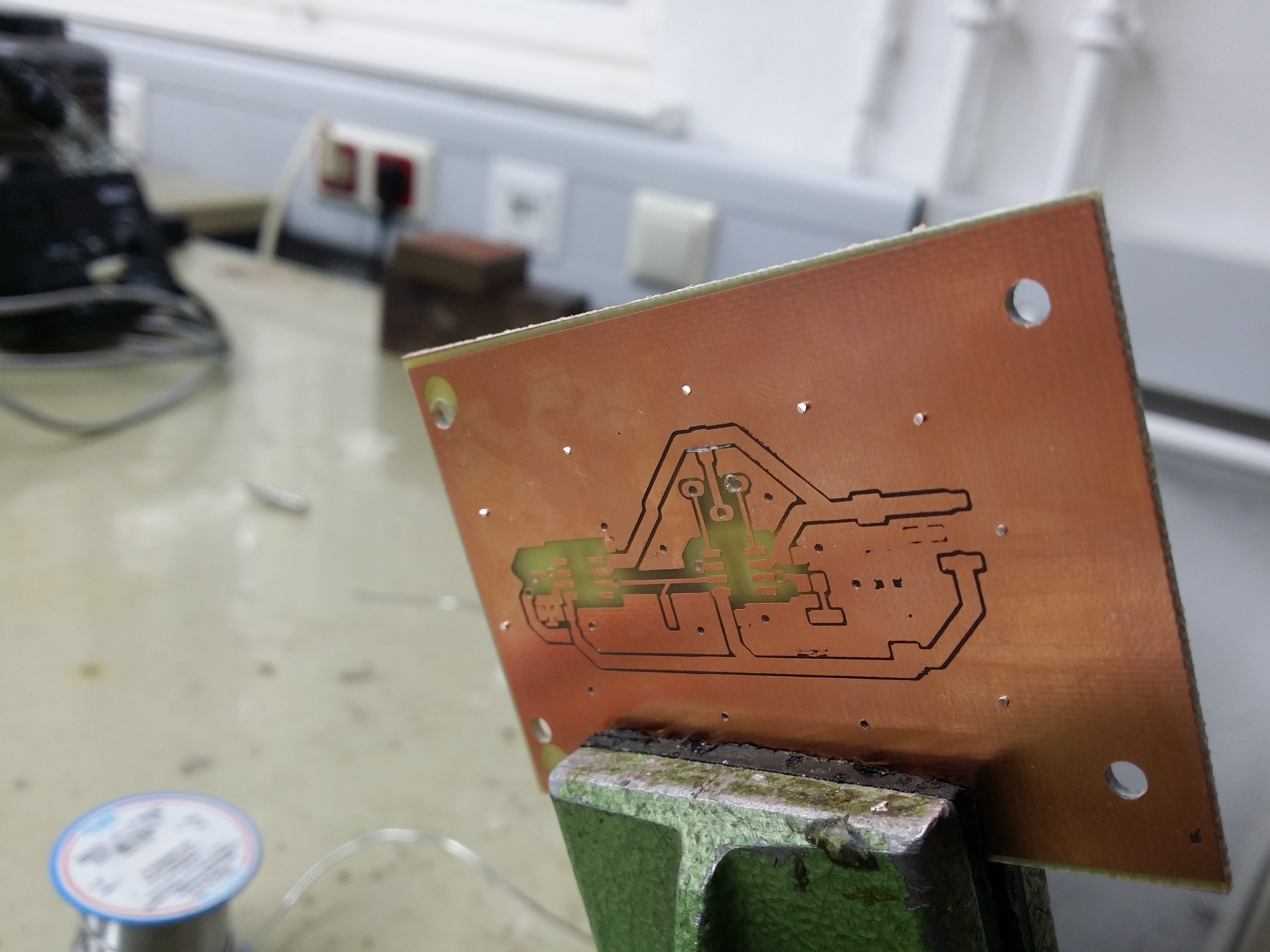

OP #3861820
Verstehe :)

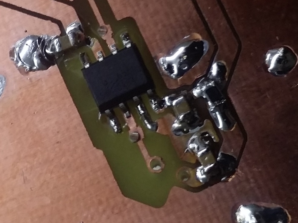

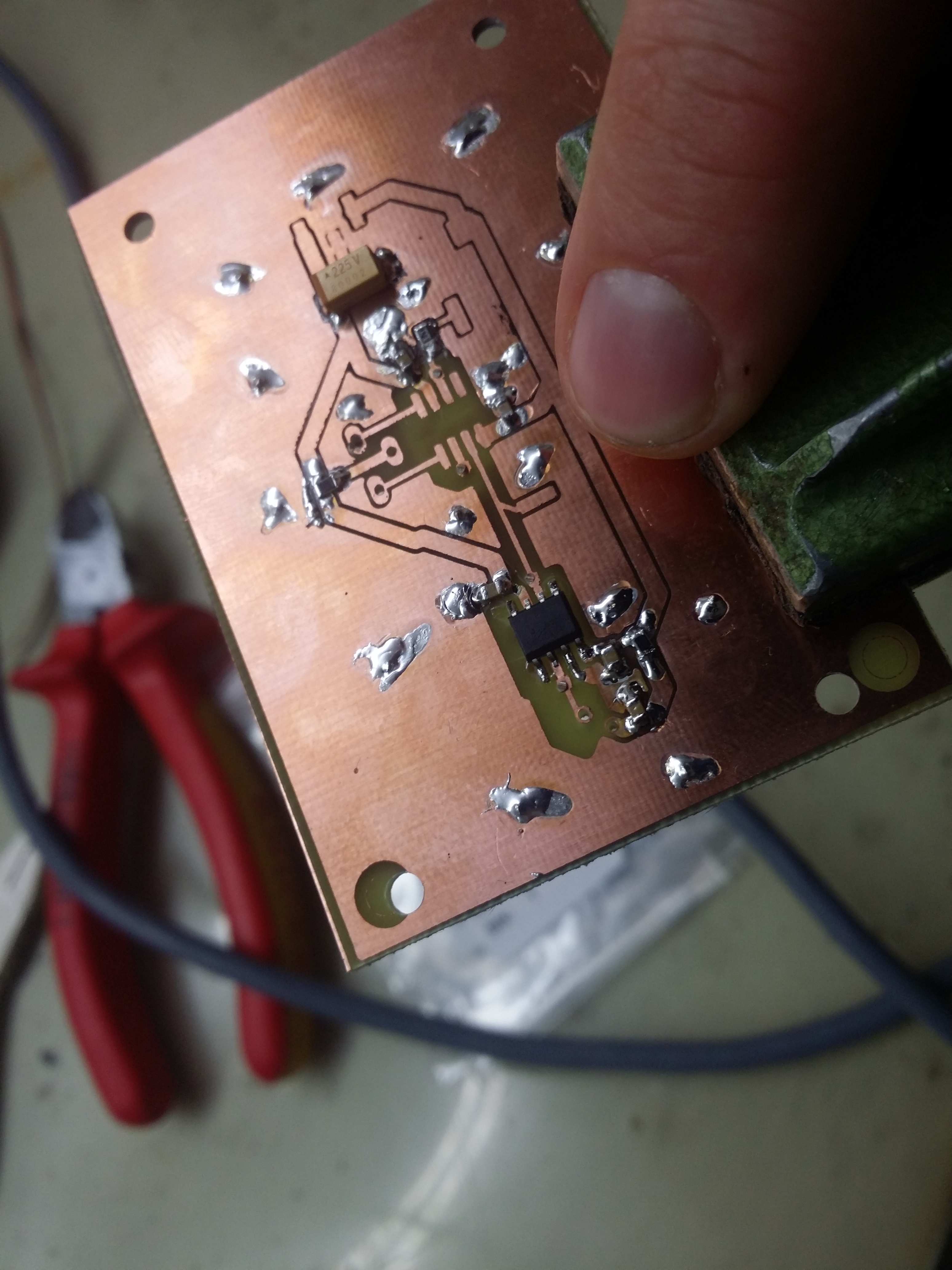

Ich möchte Signale mit etwa 100kHZ abtasten und lege deswegen die
-3db-Frequenz auf 400-500kHz.
Der erste Aufbau ist mittlerweile gelungen, die Tonertransfermethode hat
überhaupt nicht funktioniert - Der Toner blieb nur bei einer einseitigen
noname-Platine eher schlecht als recht auf der Platine haften, bei der
doppelseitigen von Bungard überhaupt nicht.
Die Fotomethode brachte für den ersten Versuch ein gutes Ergebnis finde
ich, kleine Ausbesserungen waren an der Stelle des Potis notwendig.
Die erwartete Verbesserung gegenüber dem Lochplatinenaufbau hielt sich
jedoch in Grenzen. Bei gleichem Rückkopplungswiderstand erreiche ich
knapp 600kHz als -3db-Frequenz (ursprünglich werkelte als TIA ein LF356
5MHz, dann LF357 20MHz, jetzt OPA656 230Mhz)... theoretisch sollte man

Gast #3862504
Wenn du die Grenzfrequenz von deinem Detektor möglichst hoch haben
möchtest, ist eine Vorspannung schon der richtige Weg, um die
Sperrschichtkapazität der Diode zu verkleinern. 5V ist da allerding noch
sparsam, i.e. da ist noch ein Faktor 2 Luft, wobei OP und
Gegenkopplungskram den Effekt natürlich begrenzen.
Datenblatt Abbildung "Typical Capacitance versus Bias Voltage"
http://www.msc-ge.de/download/Centronic/fotodet/EOSeriesBPX65.pdf
Auch wenn das bei deinem Galaxy Note III Übersichtsphoto trotz
12Megapixel Bildern nicht so raus kommt: Die Isolationsbreite zwischen
den Leiterbahnen ist recht gering, was natürlich auch Kapaziäten
erzeugt. Die könnten ruhig schmäler sein.
OP #3862569
Hallo Wolfgang!
Vielen Dank für dein Feedback.
Der Einfluss der Gegenspannung auf die Diodenkapazität ist mir bewusst,
in dem Fall wären das 50pF bei 0V und 16pF bei 5V. Die 5V liegen primär
durch die aktuelle Wahl an OpAmps an, getestet wurden auch 15V mit einem
THS4601 und dem NE5534 in zweiter Stufe. Von den Leistungsdaten,
insbesondere dem voltage und current noise und der Eingangskapazität ist
der OPA656 aber schöner meine ich :o
Auch mit der Kombi 15V  THS4601  NE5534 zeigt sich jedoch ein
ähnliches Problem - die theoretisch berechnete -3db-Frequenz bei einem
fixen Rückkopplungswiderstand wird bei weitem nicht erreicht.
Was die Isolationsbreite anbelangt - Kannst du dazu weiter ins Detail
gehen?
So wie ich dich verstehe, muss ich den Abstand erhöhen. Angefangen bei
den kritischen Leitungen? Die Verbindung Diode / negativer Eingang des
OpAmps ist ja bereits von der GND-Fläche befreit.
Macht es Sinn, die Versorungsleitung zum OpAmp sowie der Fotodiode
schmaler auszuführen? Bzw. dort auch mehr Freiraum zur GND-Fläche zu
lassen? Die GND-Verbindung des OpAmps und den beiden Kondensatoren kann
ich auch zu einer Leiterbahn minimieren?
Oder sollte ich auf die GND-Flächen sogar verzichten und stattdesssen
einzelne Leiterbahnen ziehen?
/Edit: Bevor ich es vergesse: BPX65 ist im Plan nur eingetragen, weil
meine Diode nicht in Eagle vorhandne ist. Dabei handelt es sich um eine
PS1.0-2 von FirstSensor.
Gast #3862602
Das liegt vielleicht am NE5543, ein Audio-Verstärker mit miesen Drift
und schlechter CMRR, der von deiner +5V/-5V glatt 3V frisst, also nicht
mehr als +2V/-2V liefert.
Und davor ein 0.5GHz Verstärker den du nur mit einem 1pF bändigen
willst, obwohl schon der Hersteller zeigt, daß man besser RCR baut (und
anpasst auf die realen Kapazitäten der Platine, 1pF ist nämlich schnell
erreicht).
Ob ein OPA656, der 2pA Bias-Strom hat, unbedingt einen guard-Ring
braucht, sei auch dahingestellt. Zumindest der NE5534 macht das wieder
zunichte, nimm was besseres, einen Pail-To-Rail OpAmp.
OP #3862723
Hallo MaWin!
Sehr interessant :)
Auf die zweite Stufe habe ich bis jetzt weniger das Augenmerk gesetzt...
Bis jetzt ging ich davon aus, da dort eine Verstärkung von knapp 20
vorliegt, mit dem 10MHz-Chip noch keine Probleme zu bekommen.
Das "Auffressen" des Ausgangsbereiches zu beseitigen klingt sehr gut!
Ein Rail-to-Rail OpAmp ist mir auch erst dank nachlesen ein Begriff. Ich
werde einmal Datenblätter wälzen und einen passenden heraussuchen,
hoffentlich mit ähnlichen Werten was das Rauschverhalten anbelangt. Oder
gibt es an der Stelle eine "Standardempfehlung"?
Denkst du, 1 pF ist zu gering gewählt? Der Wert sollte doch so niedrig
wie möglich sein - Also nur so groß, dass kein Überschwingen mehr
auftritt.
Im Testaufbau läuft der OPA656 mit geringem Überschwinger stabil, obwohl
ich keinen Kondensator an die vorgesehene Stelle eingelötet habe - und
trotzdem ist die Bandbreite "schon so klein".
Eine Erhöhung des Kondensators würde diese ja noch weiter verkleinern?
Ich habe aus dem Datenblatt des OPA656 ein Bild angehängt - Meinst du
das mit RCR-Schaltung? Den Aufbau teste ich auch gerne einmal :)
Abgesehen von der größeren Kapazität, die der zweite Widerstand mit sich
bringt - Was ist denn der Vorteil dieser Beschaltung? :)
oder
