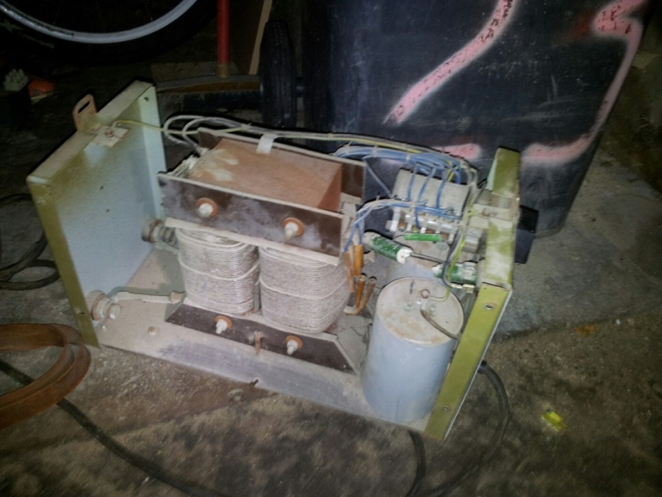

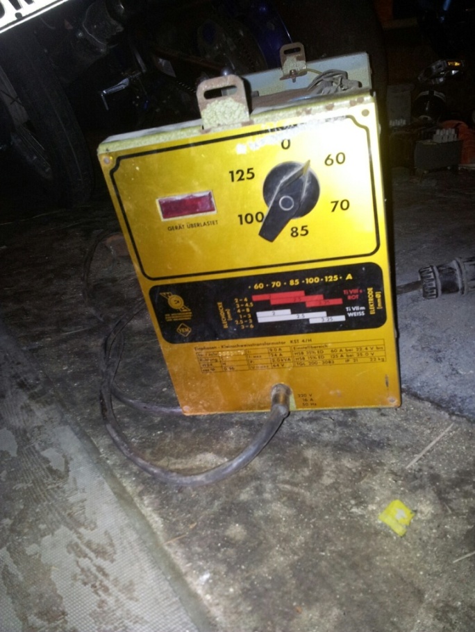

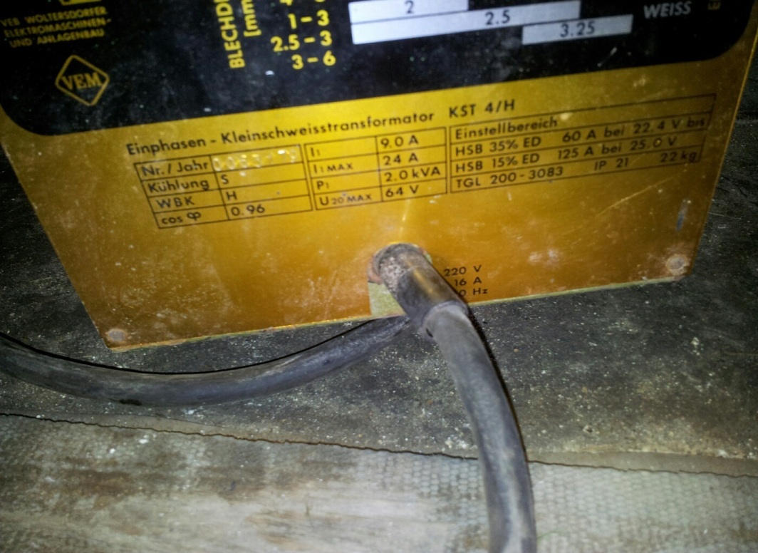

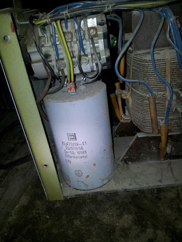

von Tocotronix S. (tocotronix)
Was würde aber passieren wenn ich anstatt eines mini Invertertrafo einen
alten Schweißtrafo aus einem Zone Wechselstromschweißgerät ab 20 kHz
antreibe?
Der hat 2kVA und soll 125 A bringen maximal.
Hat noch alte PCB Kondis nicht gerade viel Kapazität mit 4 µF /400V.
Ich würde da gerne mit 200 oder 300A Wechselrichter draufgehen. Und 330V
/35A gleichgerichtet.
Eigentlich muss der Trafo nicht so groß sein, aber ich kann doch mehr
Leistung abfragen durch die Hochfrequenz? Sind ja keine 50 Hz die ich
anstrebe...
Ist das überhaupt technisch machbar? Oder ist so ein Trafo zu langsam
zum schalten?
von Schweißerjunge (Gast)

von lüsterklemme (Gast)
Das ist ja sogar noch ein echter mit PCB gefüllter Kondensator drin.
Wenn Dir der aufgrund Unwissenheit platzt dann könnt Ihr um das Gelände
herum erstmal Natodraht auslegen :-)
http://de.wikipedia.org/wiki/Polychlorierte_Biphenyle
von MaWin (Gast)
> antreibe?
Erst mal fliesst gar nicht genug Strom weil dessen Induktivität zu hoch
ist, dann verschweisst sich das Ding selbst weil die Wirbelstromverluste
im Eisenkern gigantisch sind und drittens hast du keinen Vorteil: Wer so
einen fetten Trafo hat, braucht keinen Inverter.
Du bist noch meilenweit von Kenntnisstand eines einfachen Chinesen
entfernt.
