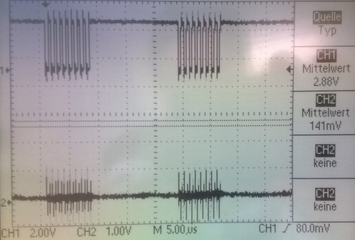

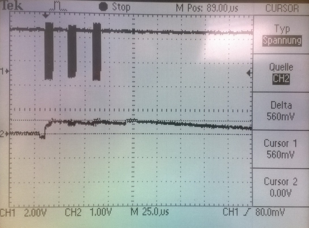

Ich bin sehr neu in dieser Materie, aber ich habe mir die Geschehnisse
mal auf dem Oszilloskop angeschaut. Das Ergebnis seht ihr in den zwei
angehangenen Bildern.
Für mich sieht es so aus, als ob der Clock an sich funktioniert (Ist er
vielleicht zu unsauber?). Auch werden Daten vom MSP an den
CAN-Controller gesendet (Erstes Bild, untere Kurve).

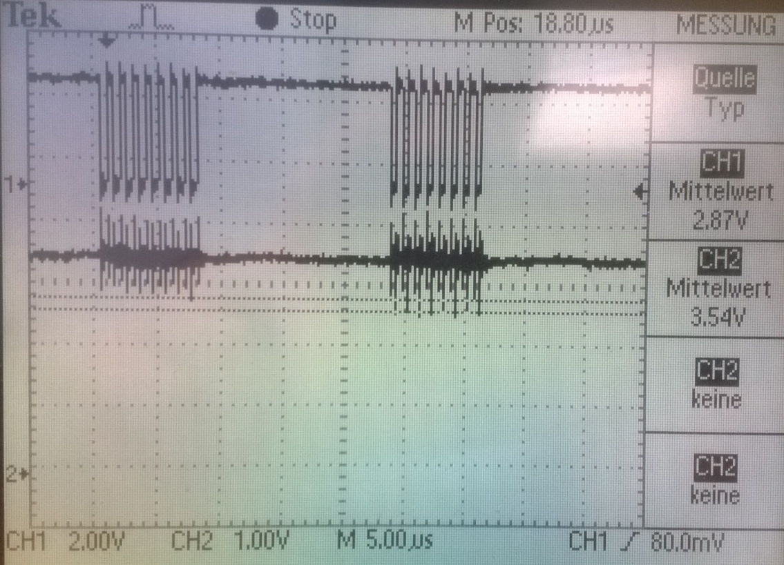

Allerdings antwortet der Controller nicht (richtig). Wenn man sich das
zweite Bild anschaut sieht man wieder die Clock oben und MISO unten.
Achtet man hier auf die Skalierung sieht man ganz klar, dass da zwar
"etwas" ist, aber viel viel viel zu schwach... Der MISO-Pin vom
CAN-Controller hängt übrigens in der Luft, wird also eigentlich nicht
von einer externen Beschaltung beeinflusst...
Ich bin mittlerweile mehr als ratlos... Habt ihr vielleicht irgendwelche
Ideen, warum die Kommunikation nicht funktioniert?
> P5OUT |= 0x20;        // UCA1STE to High (Chip select)
Bei den allermeisten Chips ist SPI CS active low.
Für CS = High sieht das Bild CLK_MISO OK aus, etwas Übersprechen hat man
fast immer - MISO ist in dem Fall hochohmig.
In der Init spielt der Chipselect Zustand noch keine Rolle.
Erst wenn der SPI-IC dann benutzt wird muss er low gesetzt sein, aber
der Code fehlt ja noch.

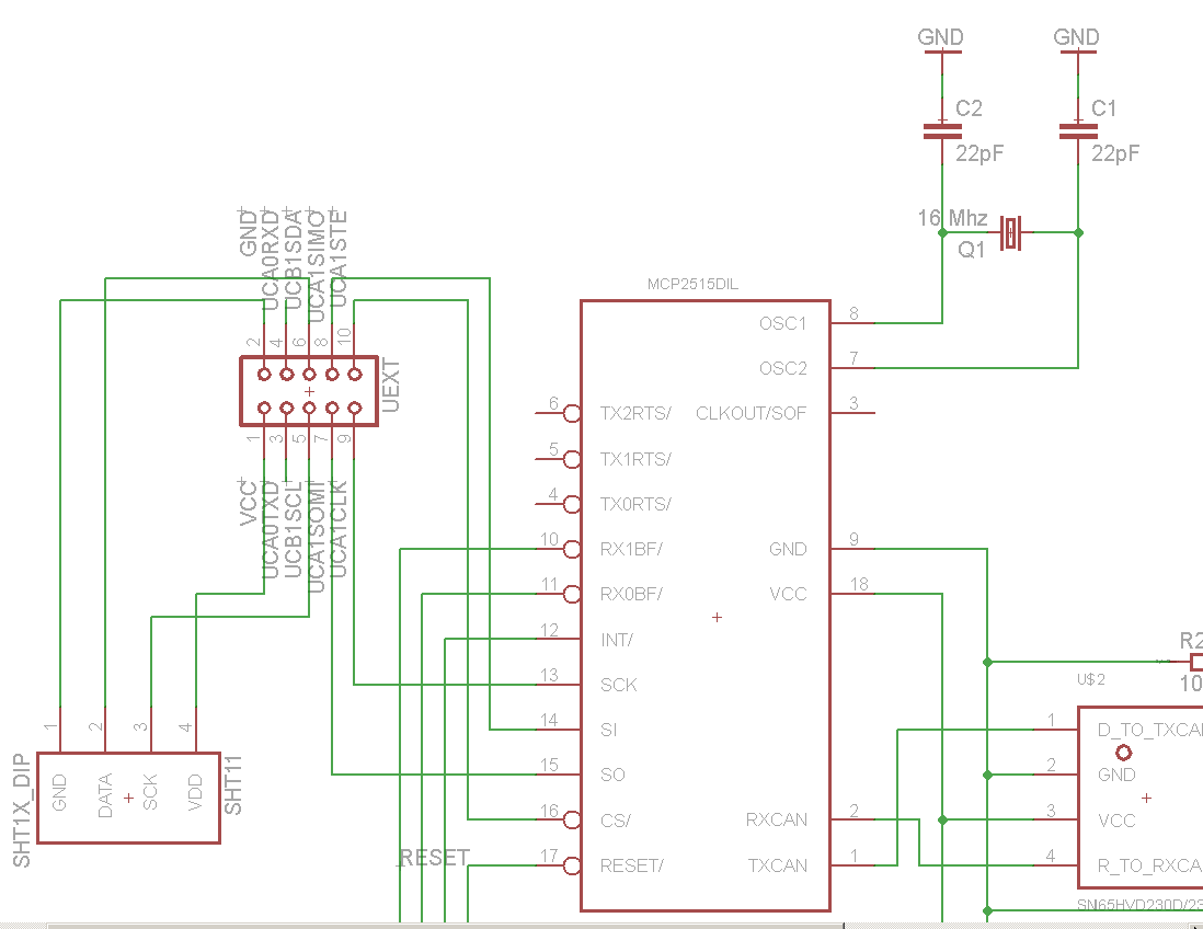

Ich habe euch jetzt mal einen Ausschnitt aus meinem Schaltplan mit den
wensentlichen Komponenten angehangen. Bitter nicht direkt rummeckern,
das ist nämlich das erste Mal, dass ich einen Schaltplan mit EAGLE so
richtig aufgemalt habe...

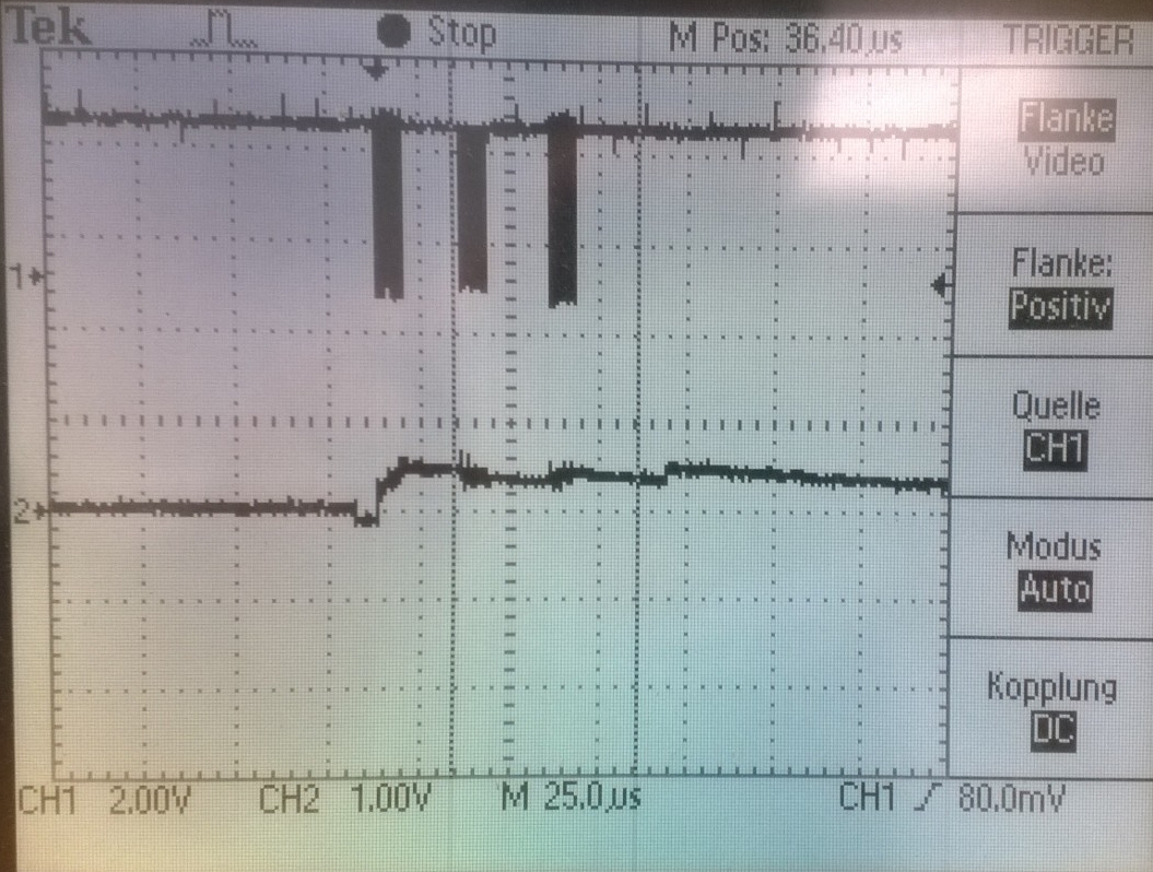

Außerdem findet ihr jetzt auch ein Bild vom CLK und der CS-Line. Ich
denke dies dürfte das Problem sein, da die CS-Line ja anscheinend nach
jeder Bit-Übertragung den Pegel ändert... Ich frage mich nur warum?
Aufgezeichnet wurde dieses Bild übrigens direkt am Board - das heißt
ohne die zusätzliche angeschlossene Hardware, damit ich Schaltungsfehler
auf meiner Zusatzplatine ausschließen kann (Allerdings sah das Bild
direkt am MCP aufgezeichnet genau so aus).
Wenn ihr noch weitere Informationen braucht, dann meldet euch doch
einfach. Nochmals vielen Dank für euer Engagement :-)

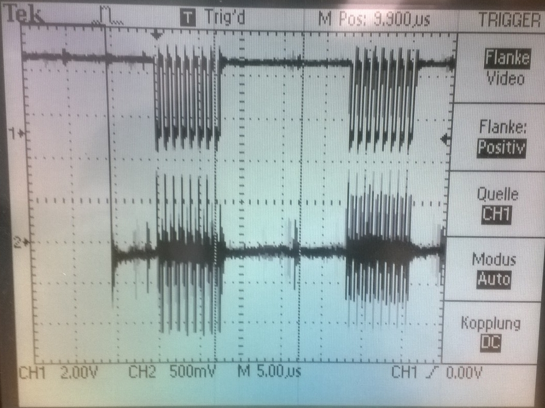

Sobald ich die zweite Abfrage (can_chk()) auskommentiert habe, sieht
meine Chip-Select-Leitung auf einmal viel besser aus. Man sieht
deutlich, wie sie während der Übertragung fast konstant auf GND bleibt,
obwohl auch da leichte Störungen (?) von der Clock-Leitung erkennbar
sind...
Unter denselben Bedingungen, also mit der anständigen CS-Leitung, habe
ich dann auch nochmal ein Bild der MISO-Leitung aufgenommen. Für mich
sieht es so aus, als ob der IC reagieren wollte, aber es irgendwie nicht
so richtig schafft... Danach fällt der MISO-Pegel langsam aber sicher
wieder auf GND ab...
Man beachte beim zweiten Bild wieder den angepassten Wertebereich. Auf
der Y-Achse ist dieser doppelt so hoch aufgetragen für die MISO-Kurve.
Der höchste Peak beträgt aber nur 560mV (dieser wird ungefähr dreimal
annähernd erreicht). Außerdem habe ich zur besseren Darstellung auch die
X-Achse anders skaliert.
EDIT: Ich habe nochmal ein neues Bild unter den gleichen Bedingungen
aufgenommen. Hier sieht man deutlicher, wie der Pegel mit der Zeit immer
weiter abfällt. Außerdem sind hier die Cursors gesetzt, damit ihr mir
den Peak von ca. 560mV auch glaubt ;-)

ich möchte hiermit mein Problem als gelöst melden, damit sich keiner
weiterhin den Kopf hierüber zerbricht...
Mein erstes Problem war, wie bereits gesagt, dass mein Quarz nicht
richtig funktionierte. Er war halt doch ein Stück zu weit vom Controller
entfernt. Dass der Quarz ordentlich funktioniert und der Chip "lebt"
erkennt man daran, dass der CLKOUT-Ausgang (ohne Konfiguration, also per
Default) eingeschaltet ist mit einem Divider von 8. Wenn man hier eine
Oszillation messen kann, sollte der Chip an sich funktionieren.

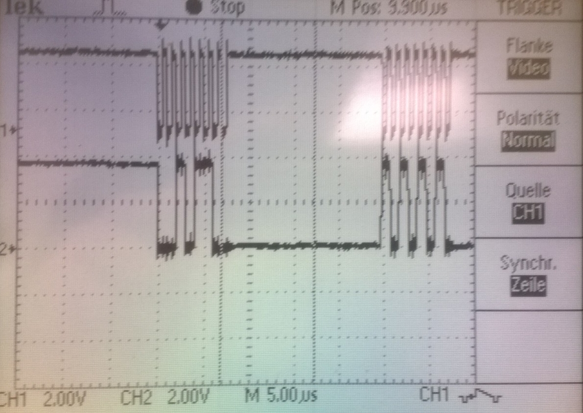

Das SPI-Problem habe ich testweise mit einem externen Pull-Up-Widerstand
versucht zu lösen. Damit konnte ich wunderbar erkennen, dass der
Controller versucht mir zu antworten. Ohne Pull-Up waren nur Änderungen
um die 300mV erkennbar. Mit PullUp wurde die gesamte Breite von 0V-3.3V
angefahren.
Das nächste Problem war, dass ich nichts empfangen konnte, obgleich das
Oszilloskop mir bestätigte, dass da auf jeden Fall Daten auf der Leitung
vorhanden sind...
Ungefähr eine Stunde später fiel mir folgende Zeile im Code auf, nachdem
mein SPI sogar im Loopback-Mode nichts empfangen konnte:
  while(UCA1STAT & 0x01);
  data = UCA0RXBUF;
Ich denke hierzu muss ich nichts weiter sagen ;-)
Jedenfalls funktioniert es jetzt - auch mit den internen PullUps ;-)
