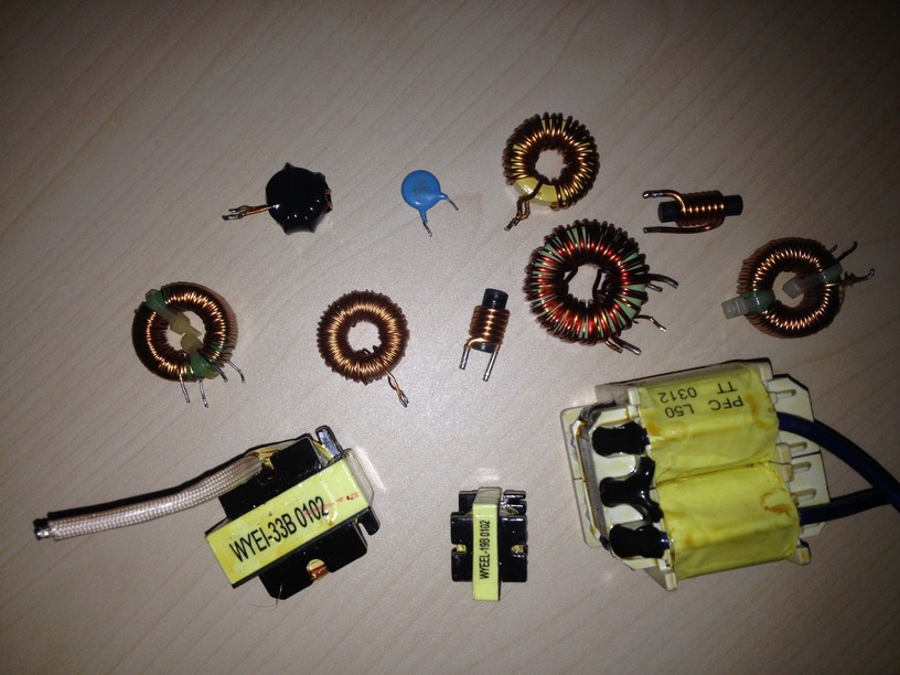

Ich habe ein paar Trafos und so weiter ausgelötet (siehe Bild)weil ich
mir dachte, dass es nicht schaden kann, die Teile wiederzuverwenden. Nur
steht nirgends etwas drauf, wie viele Wicklungen wo sind und so weiter.
bei denen mit 2 Anschlüssen weiß ich auch nicht, was das soll, sind das
alles Filter?
Die eckigen Trafos haben sehr viele Anschlüsse. Weiß auch nicht wozu die
sind.
Sollte ich die Teile einfach abwickeln und die Kerne behalten bzw. wenns
nicht geht wegschmeißen oder kann man damit was anfangen?

Messen.
Kauf die ein Induktivitätsmessgerät, möglichst eines welches bei 100kHz
misst, oder besser einen 100kHz Frequenzgenerator mit einstellbarer
Ausgangsspannung und schau mit eine Oszilloskop, ab welchem
Spannungszeitwert der Strom steigt weil die Induktivität der Spule
abnimmt, damit du den Spannungszeitwert zur Sättigung erfährt.
Bei Trafos eben primär Spannung rein und sekundär messen, wenn der Trafo
zu warm wird obwohl er nicht sättigt ist deine Leistungsgrenze erreicht.
Schwierig sind Trafos mit mehr als 1 Sekundärwicklungm weil man die
Verteilnig nicht kennt.
Am einfachsten vo allem aber: Schau die VOR dem Ausbaen die Schaltung
an, welche Spannungen, Sträme und Frqeunzen vorliegen.
Dann weisst, da, daß einige deiner Spueln stromkompensierende
Eingangsfilter sind, andere Ausgangsgleichstromfilter, und einige Trafos
wohl2 Primärwicklungen und einige Sekundärwicklungen definierter
Spannung haben.
Wenn man erst ausbau, den Rest wegschmeisst, und dann fragt, ist da
dumm.

Das hört sich aber ziemlich schwer an. Lohnt sich das denn?
Also AC geht in die Schaltung rein(ist ein Schaltnetzteil), dann geht
das pber einen X-Kondensator mit Parallelwiderstand und danach durch
eine Sicherung, nach der ein kleiner Filter kommt. Dann geht es durch
einen Vierbeinigen und einen zweibeinigen Ringkern, der Vierbeinige wird
also wohl ein Trafo sein. Also müsste die Primärspannung da 230V sein.
Ich weiß nur, dass so eigentlich in etwa jedes Kondensatornetzteil
beginnt.
Müsste ich jetzt die komplexe Schaltung komplett verstehen, um was mit
den Teilen anfangen zu können? Ich verstehe davon noch nicht so viel und
sammle nur ein bisschen Material zum experimentieren. Das würde meine
Fähigkeiten deutlich übersteigen.

Aha!!
Jetzt habe ich einiges kapiert. Das vierbeinige Teil ist wohl
tatsächlich eine Gleichtaktdrossel. Die Zweibeinigen scheinen HF-
Drosseln zu sein. Folglich könnte ich die gut im jetzigen Zustand
wiederverwenden.
