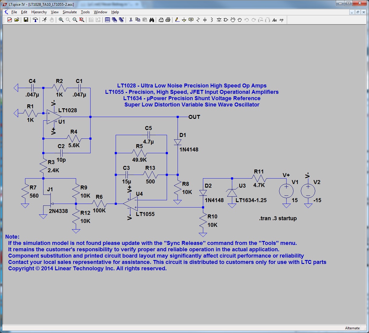

Hallo Liebe Communitiy,
ich will mit einem Kollegen im Rahmen eines Fh Projektes einen
Funktionsgenerator bauen. Wir haben uns für eine Wien-Robinson-Brücke
als Ozillator entschieden und für einen JFET zur
Amplitudenstabilisierung. Unsere Simulation funktioniert bereits
einwandfrei, nun stellt sich für uns allerdings die Frage was für
konkrete Bauteile wir verwenden sollen. Dies bezieht sich hauptsächlich
auf die Frage welchen Transistor und welchen OPV wir nehmen. Habt ihr
vielleicht einen Tipp für mich?
Wir haben uns für folgendes vorgegeben:
Frequenzbereich: 1Hz...100kHz
Klirrfaktor: 0, 01%
Amplitudenstabilität: 1%
Frequenzstabilität: 1%
Und vielleicht weiß noch jemand wie man für diesen Bereich möglichst
einfach aus einer Rechteck- Sinus- oder Dreiecksspannung eine
Sägezahnspannung generieren kann.

Für den guten Klirrfaktor auch bei hoher Frequenz wird man wohl einen
relativ schnellen OP benötigen, ggf. noch irgendwas aus dem Bereich high
End Audio. Super rauscharm muss nicht, aber halt klirrarm. Je höher die
Frequenz, desto kritischer wird es.
Der 2. Punkt ist dann der Gleichlauf des Poties, bzw. der
Ersatzschaltung, damit der JFET nicht so viel nachregeln muss. Ggf.
könnte man da auch einen Teil der Amplitudenregelung digital machen,
damit es wenige Verzerrungen gibt, wenn große Gleichlauffehler
ausgeglichen werden müssen.
Der Frequenzbereich ist auch schon recht groß. Für 1 Hz wird es da mit
den Kondensatoren ggf. unhandlich, wenn man mit den Widerständen nicht
so hoch will.

von HST (Gast)
natürlich lässt sich ein Klirrfaktor von 0,01% problemlos mit einem
Wien-Robinson Generator erreichen. Entscheidend ist die Slew-Rate des
Verstärkers (obere Grenzfrequenz) und ein möglichst guter Gleichlauf der
beiden RC-Glieder (Klirrfaktor).
Habe hier zur Info mal einen Versuchsaufbau mit Messungen aus dem Jahre
1978/79 drangehängt. Dafür habe ich damals einen ordinären Stereo-Chip
TBA231 (SN76131) verwendet. Die Schaltung erreichte damit k <=0,01% von
10Hz bis 15kHz - gemesssen mit einem HP339A (Messbereich bis 90db =
0,003%). Diese Werte wurden mit einem Stereo-Poti erzielt, dessen
Gleichlauf alles andere als optimal war. Die HP-Geräte verwendeten daher
für einen sehr guten Gleichlauf einen Doppeldrehko (mit FET-Eingang bei
ca. 30MOhm), um den Regelungsgrad extrem niedrig zu halten.
Solche kleine Klirrfaktoren kann man heute zumindest im NF-Bereich bis
20kHz auch bequem mit einer 24bit Soundkarte messen (als
Spektrumanalysator).
100kHz sind sicher zu erreichen mit einem entsprechend schnellen
Verstärker. Eine Herausforderung sehe ich bei der unteren Frequenzgrenze
von 1Hz. Hier wird eine stabile Regelung mit einer vertretbar langen
Einschwingzeit schon sehr kritisch (PID-Regelung).
Für Dreieck/Rechteck würde ich einen separaten Generator vorsehen, z.B.
mit dem XR2206.
Horst

von MaWin (Gast)
Eigentlich ist Wien-Robinson nicht mehr zeitgemäss, und wenn man so
viele Kurvenformen gaben will nimmt man erst recht DDS.
Aber aus Sinus macht man Rechteck per Komparator und aus Rechteck macht
man Dreieck und Sägezahn per Integrator.
Für 0.01% Klirr bis 100kHZ tut es schon ein TL071 wenn er nicht zu sehr
verstärken muss, denn es spielt keine Rolle wenn er bereits mit der
Verstärkung nachlässt - die Amplitude wird ja nachgeregelt. Als
Integrator bis 100kHz ist er aber viel zu langsam.
von Ulrich H. (lurchi)
Um einen kleinen Klirrfaktor zu erreichen wird der Verstärker schon
einiges an Loop Gain gebrauchen. Das nachregeln der Amplitude hilft da
gar nicht, es verhindert nur das durch die Amplitudenbegrenzung viel
zusätzliche Verzerrungen dazu kommen.
Bei einem JFET OP kommt noch das Problem einer nichtlinearen
Eingangskapazität dazu. Das könnte je nach Auslegung bei den höheren
Frequenzen und damit kleinen Kapazitäten ein Problem werden.
Selbst ein ausgesprochener Audio OP wie OPA134 hat bei 100 kHz als x3
Verstärker schon Probleme die 0,01% Klirr zu schaffen. Ich würde da ggf.
sogar schon so etwas wie AD8051 in Betracht ziehen, auch wenn man nur
100 kHz braucht und keine 100 MHz.

wenn es noch ein Thema ist. LT hat aktuell einen Demo Circuit
herausgegeben.
LT1028/LT1055/LT1634 Demo Circuit - Super Low Distortion Variable Sine
Wave Oscillator
Hier der Link dazu:
http://www.linear.com/docs/45649
Es ist das ASC-File was mit LTSpice zu öffnen ist.
Nach einer Beschreibung dazu habe ich nicht gesucht.
mfg klaus

von Murmelchen (Gast)
Das ist eine Entwicklung von Jim Williams und diese wird in der AN43
näher beschrieben. Es geht dort dann noch zwei Schaltungen weiter bis
runter auf 0,0003 %. Wobei, er hält das Lämpchen allerdings immer noch
für ziemlich genial.
http://www.linear.com/docs/4134
