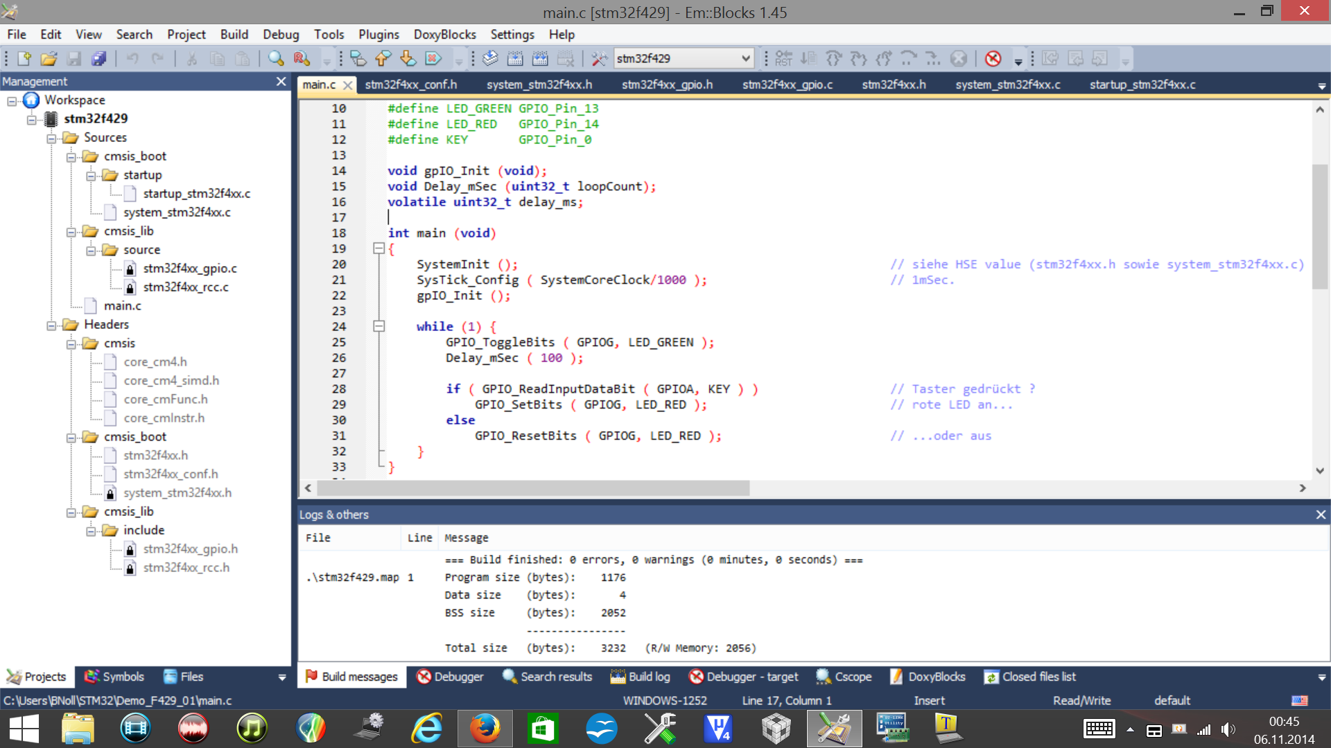

von Bernd N (Gast)
>> Ich kann ja mal schreiben was mich verwirrt.
>> Ich will also ganz einfach mal eine LED zum blinken bringen, will also
>> lernen wie man einen Pin ansteuert.
Dieses Beispiel zeigt die Verwendung der STM Standard Peripheral Drivers
Library für das PIN setzen, löschen, lesen sowie togglen. Taster an
Port_A. Hardware: STM32F429 Discovery Board. Damit hast du dann ein
einfaches Beispiel.
Das Ganze setzt auf CMSIS & CO auf. Hierzu empfehle ich dir folgendes zu
lesen:
http://www.mikrocontroller.net/articles/STM32_-_Einstieg_mit_Em::Blocks
#include "stm32f4xx.h"
#include "stm32f4xx_gpio.h"
#include "stm32f4xx_rcc.h"
#define LED_GREEN GPIO_Pin_13
#define LED_RED   GPIO_Pin_14
#define KEY       GPIO_Pin_0
void gpIO_Init (void);
void Delay (volatile uint32_t loopCount);
int main (void)
    SystemInit ();                                                   // Sys. Init (Quarz etc.)
    gpIO_Init ();
    while (1) {
        GPIO_ToggleBits ( GPIOG, LED_GREEN );
        Delay ( 2000000 );
        if ( GPIO_ReadInputDataBit ( GPIOA, KEY ) )                  // Taster gedrückt ?
22
            GPIO_SetBits ( GPIOG, LED_RED );                         // rote LED an...
23
        else
24
            GPIO_ResetBits ( GPIOG, LED_RED );                       // ...oder aus
25
26
27
28
29
30
    RCC_AHB1PeriphClockCmd ( RCC_AHB1Periph_GPIOG, ENABLE );         // Takt für Port_G
31
32
    GPIO_InitTypeDef GPIOG_InitStructure;
33
    GPIOG_InitStructure.GPIO_Mode = GPIO_Mode_OUT;                   // Port_G als Ausgang
34
    GPIOG_InitStructure.GPIO_Pin = LED_GREEN | LED_RED;              // PG 13 (green LED), PG 14 (red LED) PIN 128, 129 STM32F429ZIT6
35
    GPIOG_InitStructure.GPIO_Speed = GPIO_Speed_2MHz;                // Port_G speed (2, 25, 50, 100 MHz)
36
    GPIOG_InitStructure.GPIO_PuPd = GPIO_PuPd_NOPULL;                // kein Pull Up / Down
37
    GPIO_Init ( GPIOG, &GPIOG_InitStructure );
38
39
    RCC_AHB1PeriphClockCmd ( RCC_AHB1Periph_GPIOA, ENABLE );         // Takt für Port_A
40
41
    GPIO_InitTypeDef GPIOA_InitStructure;
42
    GPIOA_InitStructure.GPIO_Mode = GPIO_Mode_IN;                    // Port_A als Digital-Eingang
43
    GPIOA_InitStructure.GPIO_Pin = KEY;                              // PA0 Taster Eingang, PIN 34 STM32F429ZIT6, PA0 ext. Pull Down R
44
    GPIOA_InitStructure.GPIO_PuPd = GPIO_PuPd_NOPULL;                // kein Pull Up / Down
45
    GPIO_Init ( GPIOA, &GPIOA_InitStructure );
46
47
48
49
50
    while ( loopCount-- ) {
51
52
Einfacher gehts kaum. Ich vermute du hast dir keine Grundlagen
erarbeitet. Ich kann mir nicht vorstellen das hieran irgend etwas
kompliziert ist, man muß halt die Libraries studieren oder man schreibt
selber welche.
von Bernd N (Gast)
>> Das funktioniert so schon mal nicht. Meine Entwicklungsumgebung mit
>> Eclipse findet im GPIO_InitStruct kein GPIO_Pin oder GPIO_Mode sondern
>> nur Pin und Mode also z.B. GPIO_InitStruct.Pin
Die IDE wirst du sicher selbst finden und dein Eclipse geraffel gehört
in die Tonne oder vernünftig konfiguriert.
http://www.emblocks.org/web/

von Bernd N (Gast)
Im Anhang mal ein Screenshot, mit den Paar Zeilen Beispiel Code steht ja
noch kein Projekt. Die Clock Einstellungen passieren im Startup Code.
Ich kann auch gerne das Projekt hochladen.

Bernd N schrieb:
> Das passiert in der SystemInit() Clock ist 168 MHz
Also eine versteckte Funktion, die wahrscheinlich aus dem Startup-Code
aufgerufen wird? Kann man auch ganz ohne Library arbeiten? In dem
Tutorial steht, dass ohne CLK Initialisierung immer mit 72 MHz gestartet
wird, auch wenn der STM32 z.B. nur 48 MHz kann. Das wäre ja wie verfusen
beim AVR. Die LPC werden immer mit 12 MHz gestartet.

Lothar schrieb:
> aufgerufen wird?
Nein, nix wird da versteckt :-)
Markus schreibt doch weiter unten auf der Seite mit dem Beispiel:
Nun da das erste BlinkLED läuft ist der erste Schritt getan und ohne
Takt Initialisierung läuft der STM32F4xx mit dem HSI 16MHz (interner
RC-Oszillator). Mit Aufruf der Funktion "SystemInit();" aus der ST
Hallo Bernd,
es wäre sehr nett, wenn Du Dein Projekt hochladen könntest.
Ich beginne gerade, micht mit dem STM32F2 (F429-Disc.) zu beschäftigen,
da wäre dies sehr hilfreich.
Danke, Thomas

von Bernd N (Gast)
@Thomas
http://mikrocontroller.bplaced.net/wordpress/?page_id=2736
Dann ist das die richtige Seite für dich. Dort gibt es reichlich Code
Beispiele. Dies sind alles Lauffähige CoCox Projekte und EMBlocks kann
diese importieren. Da kannst du von der blinkenden LED bis zum Osci
alles ausprobieren und dich langsam einarbeiten.
