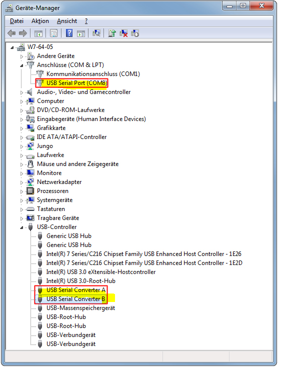

Gast #3871328
Erkannt wir der FTDI Chip ja schon mal. Aber der Treiber Install is wohl
nicht ok.
rainer schrieb:
> Wie kann ich die FTDI-Ports im Hardware-Monitor überprüfen? Habe da gar
> keine Ahnung von.
Antwort:
Das geht über die Systemsteuerung ... Gruppe Hardware klicken, usw.
Link:
http://windows.microsoft.com/de-de/windows-8/where-is-control-panel
Somit kannst du den Treiber via Bild sehen, Port A und Port B.
Siehe Anhang.
Gruss Holger.
