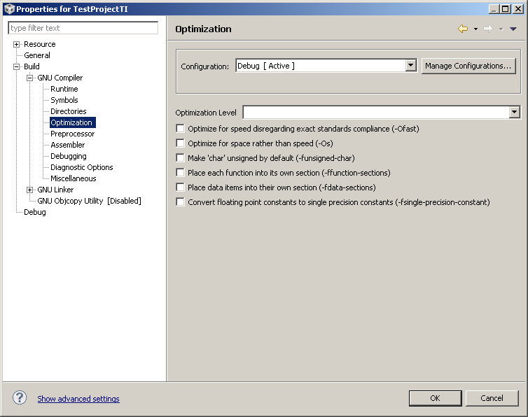

Sind die Optimierungen ausgeschaltet?

EDIT2: Optimierungen sind komplett ausgeschaltet.

Erstens sind alle meine Optimierungen ausgeschaltet (und ich meine
wirklich alle). Zweitens habe ich dazu die IF-Anweisungen eingefügt. Es
kann also wirklich nicht am Optimierer liegen (diesmal - ich hatte
> wirklich alle).
Das bezweifle ich nach meinem Test aber doch sehr.
>> wirklich alle).
Hierzu hänge ich Dir gerne noch einen kleinen Beweisscreenshot an...

von Detlev T. (detlevt)
Ich kenne diese IDE nicht. Was steht denn in der Auswahlbox für die
Optimierung, wenn sie nicht leer ist? Wenn die IDE das so für den
Compiler umsetzt:
-O<Inhalt Auswahlbox>
Dann entspricht diese Einstellung nämlich dem Optimierungslevel 1. Also
hier vielleicht explizit einmal ein 0 eintragen.
von Roland N. (eroli)
None -O0
Optimize -O1
Optimize More -O2
Optimize Most -O3
Allerdings habe ich auch schon die Erfahrung gesammelt, dass die
Checkboxen zur Optimierung selbst bei "None -O0" noch greifen und
explizit ausgestellt werden müssen.
Ich habe es nun nochmals mit der Einstellung "None -O0" getestet. Es hat
sich nichts verändert.

Was die Optimierung betrifft, halte ich den Compileraufruf für
maßgebend. Bei einer IDE weiß man nie, was die sich selbst denkt. Poste
doch mal den Aufruf selbst.
