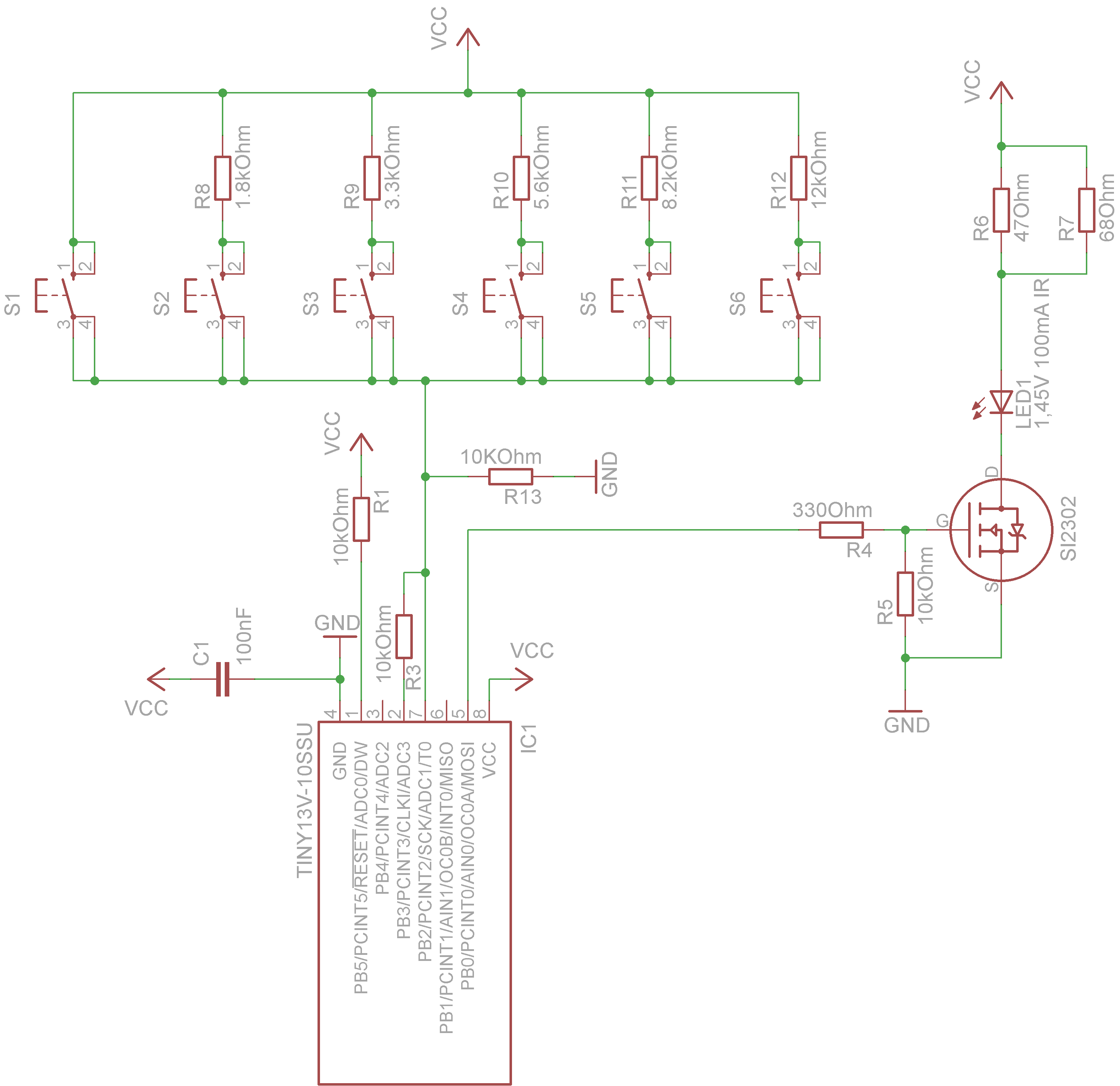

Ich möchte gerne für ein Projekt eine IR-Fernbedienung bauen und habe
mir dazu folgende Gedanken gemacht. Es wäre nett, wenn Ihr mal drüber
schauen könntet ob das so realisierbar ist oder ob ein andere Weg viel
besser wäre.
Die Fernbedienung soll mit einem Attiny13V realisiert werden, der bis zu
einer Spannung von 1,8 Volt arbeitet. Versorgt werden soll die
Fernbedienung über 3 Mignon Zellen.
Da in der Fernbedienung 6 Taster benötigt werden, habe ich mir Gedanken
gemacht, wie ich dies mit einem so kleinen Controller realisieren
könnte. Beim Power Up des Controllers möchte ich deshalb den Ausgang PB3
einschalten und über den Spannungsteiler R2/R3 die Spannung an PB4
zurück lesen. Meiner Meinung nach brauche ich diesen Wert später um bei
sinkender Bateriespannung die sechs Tasten (ebenfalls über
Spannungsteiler gelöst) sauber zu erkennen.
Als Refernz möchte ich die internen 1,1V des Controllers verwenden.
Wird eine bestimmte Zeit nichts gedrückt soll die Fernbedienung in den
PowerDown Modus schalten. Wird eine Taste gedrückt soll diese über den
Interrupt PCINT1 geweckt werden. Anschließend wird der Spannungswert an
Eingang PB2 über ADC eingelesen.
Damit auch sinkende Batteriespannung nicht zum Problem führt wird zur
Auswertung der Tasten die zuvor gemessene Batteriespannung
(Spannungsteiler R2/R3) herangezogen.
Anschließend wird die Infrarotdiode mit einem RC5 Signal beschickt.
Diese wird über einen N-Channel Mosfet (SI2302) geschaltet. Die
Parallelschaltung aus R6 und R7 dient dabei zur Strombegrenzung.
Habe ich mich in meiner Planung irgendwo verrant oder gravierende Fehler
eingebaut?
Gruß,
Markus

Mit Vcc als ADC Referenz könntest du einige Klimmzüge vermeiden. Mit
sinkendem Vcc bleiben die Spannungsteilerverhältnisse gleich und der ADC
mißt mit der gleichen niedrigeren Vcc Referenz nichts anderes als bei
maximaler Vcc.

Stimmt, du hast vollkommen recht. Manchmal sieht man den Wald vor lauter
Bäumen nicht. Direkt Vcc als Referenz zu nehmen macht viel mehr Sinn.
Danke für den klasse Hinweis.
von Route_66 H. (route_66)
Hallo!
Man nimmt auch nicht so viele Spannungsteiler parallel, sondern einen
einzigen mit mehreren "Anzapfungen". So hast Du nur einmal Qeuerstrom
und nicht 6-mal.
Die Anzahl der Widerstände könnte verringert werden, wenn ein Taster
direkt nach GND und ein anderer am "oberen" Anschluss des
Spannungsteilers angeklemmt wird.
Ob für das Aufwecken und die Abfrage der gedrückten Taste zwei Eingänge
nötig sind, würde ich auch noch hinterfragen.

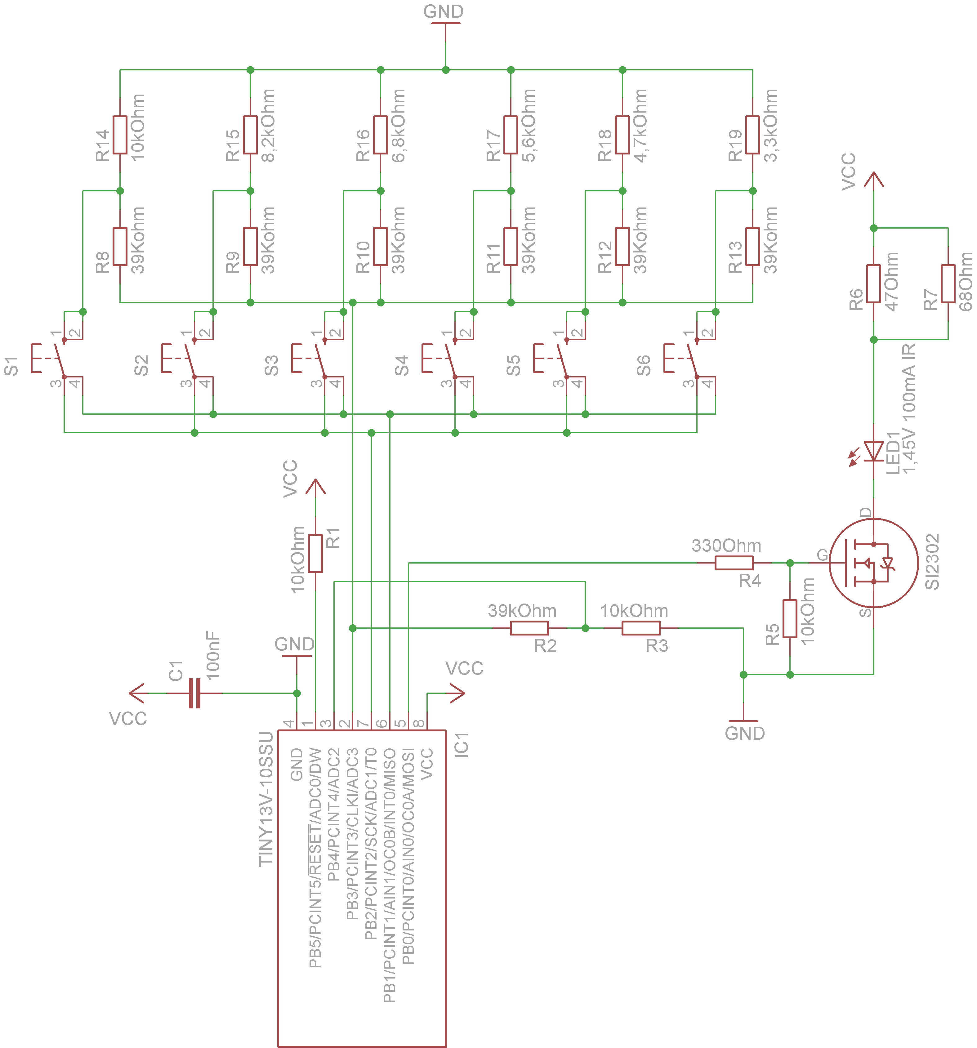

von Max D. (max_d)
Route 66 schrieb:
> wenn ein Taster
Damit hast du aber keinen Platz mehr für einen Wert ohne Tastendruck.
Einfacher ist es so:
Jeder taster ist in Serie mit einem Widerstand und der ADC-Port wird von
einem definierten R nach Gnd gezogen. Damit stellt sich im "Leerlauf"
Gnd-Potential ein und je nach tastendruck eine höhere Spannung. Wenn man
keinen Taster direkt an Vcc hängt hat man die Option mehrere Tasten auf
einmal zu bemerken (Auswerten wird zwar nicht gehen, da is etwas wenig
adc-res da, aber man sollte es bemerken können).
Abfragen der tasten macht man am besten indem man den Watchdog als
Interruptquelle laufen lässt (braucht immernoch nur ~5µA) und dann
jedesmal die Tasten abfragt.
Alternativ legt man den Teiler-Resi auf einen Port den man dann
hochohmig-schaltet (und mit einem 10x größeren Resi gegen grnd zeiht).
Damit erscheint am ADC-Port eine 1 wenn ein Knopf gedrückt wird. Dann
wacht man auf (Pin-Change int), shcaltet den teiler an und misst den
wert.
Stimmt!
Das kann man aber auswerten, weil der Spannungsteiler über PB3 ein- und
ausgeschaltet werden kann.

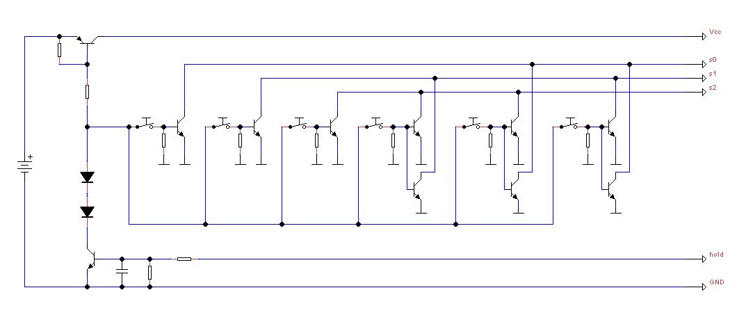

von Besucher (Gast)
> könnte.
Wenn die Verwendung des ADC nicht gerade Pflicht ist, dann wäre das mit
ein paar Transistoren eigentlich einfacher möglich (siehe Skizze; die
Autoabschaltung stammt von hier: http://clauff.pytalhost.com/?p=78 und
wird lediglich um ein paar Taster erweitert).
- durch einen Tastendruck kommt es zum Power-On
- der Controller setzt die hold-Leitung...
- liest s0-s2 aus um die gedrückte Taste zu bestimmen...
- sendet das IR-Signal...
- lässt hold wieder fallen...
- und wartet im Tiefschlaf auf Power-Off (Taste losgelassen)
Wäre weniger Frickelei und etwas batterieschonender. :)

von Markus S. (acepilot)
Das ist eine super Idee, ich habe gleich mal meinen Plan neu gezeichnet
und die Bauteilmenge dadurch extrem reduziert. Da eine Mehrfacherkennung
nicht nötig ist, habe ich auch einen Taster direkt an VCC gelegt.
Wie du bei Einsatz des Watchdogs auf nur ~5µA Stromverbrauch kommst ist
mir noch ein wenig schleierhaft. Habe das Datenblatt schon mehrmals quer
gelesen konnte aber nicht die richtige Stelle finden. Was ich gefunden
habe sind die Wakeup Bedingungen, demnach können nur die INT0,
Pin-Change oder Watchdog Routine den Controller aus dem PowerDown Modus
wecken.
Ist deine Idee, über einen Timer den Watchdog zyklisch zu wecken und
damit dann einen eventuellen Tastendruck zu detektieren? Wenn ja, müßte
meiner Meinung nach der Controller mehr Strom brauchen da er doch
komplett durchstartet oder bin ich da auf dem Holzweg?
Habe gerade mal ins Datenblatt geschaut, ab welchem Level ein IO Pin
High SIgnal erkennt. Bei einer VCC Spannung von 1.8 Volt wäre das sicher
ab 0.7 Volt der Fall. Wäre es demnach nicht energie sparender wenn ich
einfach den PIN Change Interrupt von PB2 abfrage um den Controller dann
aufzuwecken. Im Anschluss könnte man dann direkt die ADC Messung
durchführen.
von Max D. (max_d)
Seite 130 Figure 19-14: Bei 3V und 25°C will er 4µA.
Die Lösung ist aber nur nötig wenn du nur einen Pin für die taster hast.
Du hast ja mehrere Pins da kannst du den Verbrauch noch weiter senken.
Der Trick ist folgender: Du hast einen Messwiderstand (wäre bei dir R3)
und einen "Erkennungswiderstand" der etwa zehnmal so groß ist. Den
schaltet man dann von dem Steuerport (bei dir PB3) fest nach GND. Dein
R13 sollte dann wegfallen.
Das Verfahren ist dann so: Der AVR mach den Messport (PB2) und denn
Steuerport (PB3) beide hochohmig, schaltet auf einen der beiden den
PCINT Scharf und legt sich schlafen. Jetzt liegen (wegen dem
Erkennungsresi) Gnd an den Pins an. Wenn jetzt der user eine Taste (egal
welche) drückt, dann stellen sich mindestens 9/10 Vcc am Pin ein (100k
gegen Gnd und maximal 12k gegen Plus -> Spannungsteiler). Die sind
genug, dass der AVR sicher ein "High" erkennt und durch den PCINT
aufwacht. Wenn er jetzt wach wird, dann legt er den Steuerport (PB3) auf
low. Jetzt hast du deinen "normalen" Spannungsteiler und kannst via PB2
den Tasterwert einlesen. Irgendwann lässt der User den Taster wieder
los, dann kann man wieder schlafen gehen.

von Uwe K. (ukhl)
> Die Fernbedienung soll mit einem Attiny13V realisiert werden,...
Wenn der Controller neu beschafft wird, dann besser den ATtiny13A
nehmen. Der ATtiny13V ist veraltet und meist auch teuer. Wenn der
ATtiny13V sowieso schon da ist, ist es egal.
von michael_ (Gast)
Mit deinen zwei Widerständen wirst du aber nicht glücklich.
Rechne das noch mal nach.
Solche Dioden werden im Impulsbetrieb mit mehr als 1A betrieben.
2,5 Ohm sind da eher realistisch.
Erstmal danke für den vielen Input von Euch. Ich bin die letzten Tage
leider beruflich nicht dazu gekommen mein Vorhaben weiter in die Tat
umzusetzen. Dies möchte ich in laufe dieser Woche nachholen. Den finalen
Plan den ich verwenden möchte, als auch das Layout der Platine, hänge
ich mal diesem Post der Vollständigkeitshalber an.
Über den maximalen Strom für die IR LED habe ich mir auch schon gedanken
gemacht. Verwendet werden soll erstmal eine EL-IR204/H16/L10 von
Everlight. Im Datenblatt dieser Diode ist der maximale Strom mit 1A
angegeben. Soweit ich das verstanden habe aber auch nur wenn die
Pulsweite <= 100us und der Dutycycle <= 1% ist.
Nach studieren des RC5 Codes, den ich erstmals verwenden möchte habe ich
dort ja einen standardmäßigen Dutycycle von 50% oder irre ich mich da?
Die Pulsweite liegt bei einer Modulation mit 36 kHz dann bei etwa 27,77
us.
Wie wird so etwas von den Firmen designt? Habe ich vielleicht die
Flasche Sendediode ausgewählt?
Ich werde den Aufbau auf jeden Fall erstmal so starten um erste
Erfahrungen zu sammeln bin aber gespannt über weiteren möglichen Input
von Euch. So eine IR LED als auch die Widerstände sind ja im
Zweifelsfall schnell gewechselt.
