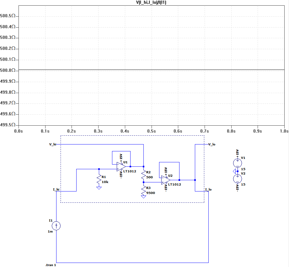

> -Switched Capacitor
Eine geschaltete Kapazität als Ersatz für einen Widerstand?
> -gesteuerte Stromquelle (Transistor Op Amp) (nicht bidirektional,
> Mindeststrom)
Bidirektional wäre hier das kleinste Problem. Aaaaber: eine Stromquelle
ist kein Widerstand. Schon, weil sie nicht potentialfrei ist.
> -Präzisionspotentiometer + Motor (langsam)
Definiere "langsam" und "ausreichend schnell"
Aber warum sagst du nicht einfach WARUM und WOFÜR du so einen
High-Tech-Widerstand brauchst? So wie sie dastehen (auch ohne Angabe
über den Strom/die Spannung) ist kein zielführender Rat möglich.

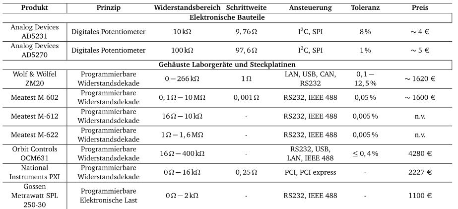

Da es Geräte auf dem Markt zu kaufen gibt die die Anforderungen der
Auflösung erfüllen (aber teuer sind oder andere Defizite aufweisen) sein
das mit dem Ahnungs/Erfahrungs losen Troll mal dahin gestellt.
Was Eigenerwärmung und andere Störeinflüsse wie Alterung oder äußere
Temperatureinflüsse angeht wird es wohl nicht ungeregelt realisierbar
sein aber das steht auch nicht zur Diskussion. Ich suche lediglich nach
prinzipiellen Lösungen für das oben genannte Problem und vielleicht ein
oder zwei nützlich Tipp zu diesen Prinzipien.
Wenn du glaubst du kannst diese Definzite der Geräte mit einem Eigenbau
übertrumpfen und auch noch preiswerter, dann bist du entweder ein Genie
oder wirklich ahnungslos.

> Simulation eines DMS
Also potentialfrei?
Ein DMS ist ja nicht 1 Widerstand, sondern meist schon eine Brücke. Bei
dir auch? Dann wäre die geforderte Genauigkeit auf einmal nur noch
differentiell nötig und die ganzen absoluten Schwankungen aussen vor...
Welche denn? Oder ist das schon wieder geheim?

von Dominik G. (grosdode)
Siehe Bild

von Peter D. (peda)
Na das M-612 sieht doch brauchbar aus oder was stört Dich daran?
von Mehmet K. (mkmk)
Vielleicht die Tatsache, dass sie sich nicht mal getraut haben, den
Preis hinzuschreiben? :)

von Christian L. (cyan)
Die Frage ist doch, warum man überhaupt umschalten sollte. Mit einem
10kOhm Widerstand als Referenz und einem hochauflösenden DAC kann man
auch ohne Umschaltung das Problem lösen.
Anbei mal das vereinfachte Prinzip des Valhalla 2724A. Der 10kOhm
Widerstand stellt den größten einstellbaren Wert dar. Mit den
Widerständen R2 und R3 lässt sich jetzt der tatsächliche Wert, den die
Quelle I1 sieht, erzeugen. Der simulierte Widerstandswert ergibt sich
dann zu:
Die Widerstände R2 und R3 würde man praktisch durch einen multiplying
DAC ersetzen. Der Vorteil der Schaltung ist einerseits, dass die
Geschwindigkeit in erster Linie durch die OPVs und den DAC begrenzt ist
- was aber heutzutage kein Problem ist - und zweitens kann die Schaltung
bipolar genutzt werden. Das einzige Problem ist halt, dass die Auflösung
von 0,1 Ohm bei 10kOhm Endbereich 16,6 Bit entspricht. Ich kenne keinen
multiplying DAC, der das direkt kann. Man müsste also zwei multiplying
DACs, wie beim Valhalla, gewichtet summieren. Das müsste man eben für
die benötigte Linearität kalibrieren oder durch Messung der Abweichung
mit einem hochauflösenden ADC korrigieren. Wenn man die Anforderungen an
die Auflösung vielleicht etwas herunterschrauben könnte, würde sich
vielleicht ein 16Bit multiplying DAC anbieten.
Hmm, mir fällt gerade noch auf, dass mit der Schaltung aber die
Anforderung von 20mA nicht erfüllt werden kann, da der Spannungsabfall
an R1 dann zu groß wird. Man müsste dann auf einen kleineren
Widerstandswert zurückgreifen z.B. 500 Ohm. Um aber trotzdem auch 10kOhm
erzeugen zu können müsste man dann nach der ersten Stufe einen
umschalbaren Verstärker mit Verstärkung von 20 einschieben, bevor das
Signal auf den DAC gegeben wird.

Du solltest vielleicht auch mal die Tabelle aktualisieren.
Die MEATEST, die dort aufgeführt sind, gibt es gar nicht mehr, und die
Orbit Controls und die MEATEST sind identisch.
Von National gibt es gar keine.
Dementsprechend sind die Preise auch sicher nicht mehr aktuell.
von GB (Gast)
Ach so, und IET Labs und Burster hast Du gar nicht aufgelistet...
