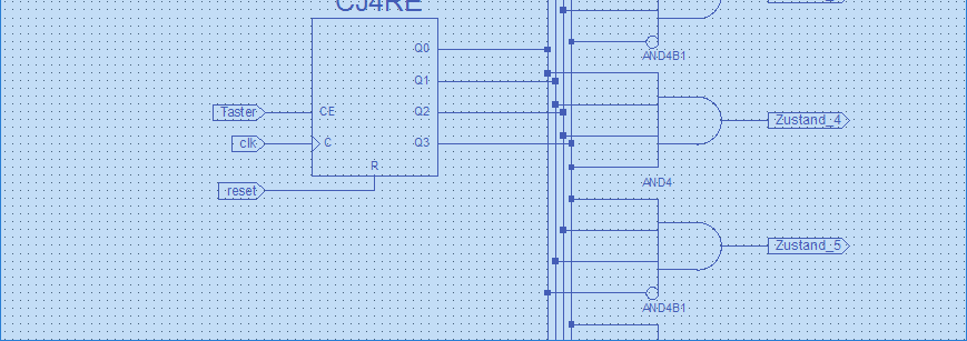

ich habe folgendes Problem:
Ich benutze für den Versuch ein Digilent Basys2 Boards und die Xilinx
Design Suite und programmiere in schematics.
Ich würde gerne eine Ampelsteuerung entwickeln, welche aus einer Ampel
für Autos und einer Bedarfsampel für Fußgänger besteht. Sprich die Ampel
für die Autos ist dauerhaft auf grün und die Fussgängerampel kann bei
Bedarf, jedoch nur gedrückt werden wenn die Ampel der Autofahrer auf
grün steht.
Ich habe hierfür einen 4-bit Johnson Zähler verwendet und habe die
jeweils 4 Ausgänge mittels verschiedener ANDs auf meine 8 Zustände
verbunden. Der Zähler hat einen CLK Eingang welcher auch von der CLK des
Boards beschaltet wird. Und die jeweiligen AND Ausgänge hab ich mit I/Os
verbunden und diese programmiert.
Hier komm ich nun zu meinen Problemen:
-Wenn ich den Zustand 0, welcher mein Ruhezustand ist mit dem Taster
zusammen per AND verbinde und auf den Schalter der Fussgängerampel lege
meckert Xilinx er kann keinen out- und input zusammenschalten.
-Wenn ich mittels Befehl: NET "" LOC = ""; eine meiner LEDs definiere
kann ich diese nur einmal definieren obwohl ich diese bei mehreren
Zuständen benötige. da meckert Xilinx ebenso
Was kann ich also tun? Bin ein wenig verzweifelt ...

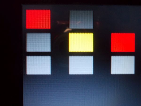

Gast #3894520
Ich habe mal die Kreuzungsampeldemo aus Kapitel 5 umgesetzt für den
VGA-Monitor. Dann braucht man für die Demo keine Platine löten.
1 Autoampel stellt  2 gegenüberliegende dar die zusammengeschaltet sind.
1 Fussgängerampel stellt die 4 Ampeln dar für die 4 Fußgängerüberwege.
Umgesetzt für DE0/DE1.
Gruss

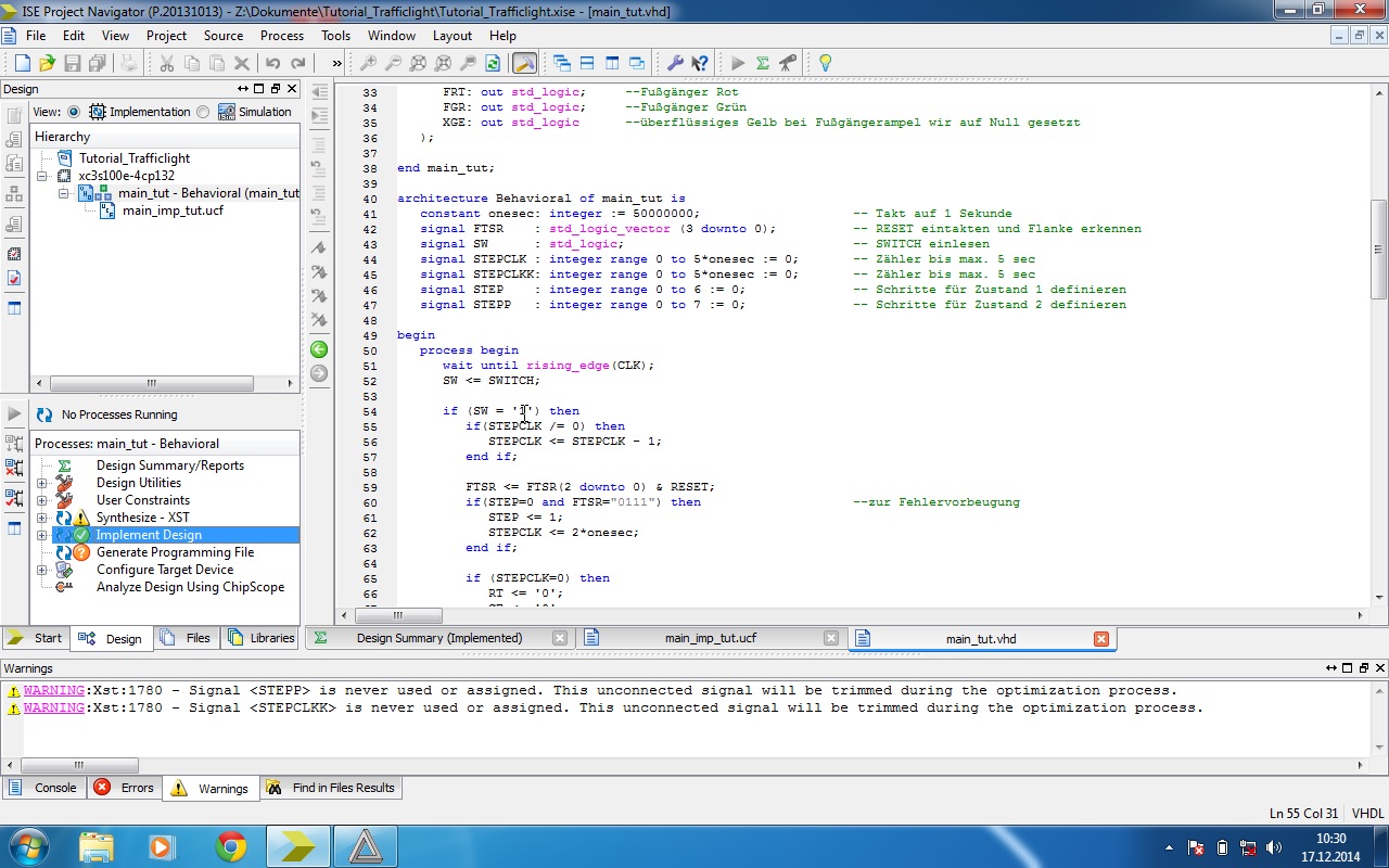

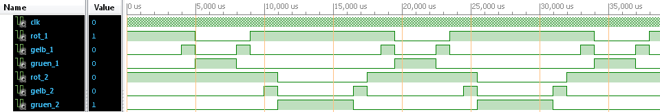

Moderator (Firma: Titel) Persönliche Seite #3897228
peter schrieb:
> Da sieht man auch wie komplex die Geschichte ist.
Strukturelle Beschreibung und Zerlegung des Designs in
Mikro-Subkomponenten. Das ist VHDL Stil aus dem letzten Jahrtausend
(passt ja auch grob zum Jahr der Veröffentlichung), so bekam VHDL den
Ruf "umständlich und geschwätzig" zu sein...
Im Anhang mal die Ampel in Verhaltensbeschreibung mit zwei Arrays als
Speicher für die Lichtfolge und die Dauer.

Gast #3897703
Ich habe deine neue Ampelschaltung bei mir in VGA reingebracht, 8
Auto-Ampel und 8 Fussgängerampel auf dem Screen. Ist eine Kreuzung , auf
jeder Fahrseite eine Ampel sowie beim Fussgängerüberweg.
Jetzt bringe ich da noch die Fussgängerbedarfsschaltung unter.
Gruss

Gast #3897768
Womit Schwester ISE ja auch völlig Recht hat.
Aber das ist kein Problem von HDL versus Schematics, sondern ein
Denkfehler. Du solltest allerdings lieber beschreiben, was du
tatsächlich meinst, denn unter "Wenn ich den Zustand 0, welcher mein
Ruhezustand ist mit dem Taster zusammen per AND verbinde" kann man sich
alles Mögliche vorstellen, eine exakte Beschreibung dessen, was du tun
willst, ist es nicht.
Also: du kannst den Ausgang eines Gatters (AND, OR, FF usw.) nach deinem
Belieben an den Eingang eines anderen Gattes führen. Das geht immer.
ABER: du hast die Buffer vergessen. Wenn du sowas nicht zeichnest, dann
versucht die ISE, sich selbige dazuzudenken. Dehalb werden deine Signale
"Taster", "Clk", "Zustand_4" und so weiter automatisch zu I/O-Signalen
und die sind NICHT geeignet, an anderweitige Logik geführt zu werden.
Physikalisch sind das dedizierte I/O-Treiber, die die Verbindung
zwischen Pin und Logik-Array herstellen.
Korrekt wäre es so:
(pin)--[IBUF]-*---[Gatter]---[OBUF]---(pin)
              |---[anderes Gatter]---...
(hoffentlich kann man's erkennen)
So, was du machen kannst:
1. einfach mit korrekten IBUF's und OBUF's zeichnen
2. dich von Lothar und den anderen zu einer HDL überreden lassen.
(1. geht viel fixer)
und nochwas: wenn du eine LED bei mehreren Zuständen eingeschaltet haben
willst, dann mußt du das eben auch in einer passenden Verknüpfung (OR
gatter) tun, bevor du das Signal an einen OBUF und von dort aus an einen
Outputmarker (beim Toplevel-Schematic ist das der Statthalter für dein
Pin) führst.

Gast #3927020
So also danke schonmal für alle Posts hier. Die Bedarfsfußgängerampel
läuft nun und auch Programm zwei mit einer Kreuzung ist kein Problem.
Allerdings sollen wir nun zwischen beiden Programmen per Schalter
switchen können. Nun ist meine Frage wie ich das mache? Hab
verschiedenes ausprobiert und entweder sagt er mit der vbuf ist falsch
oder es ist nicht zugewiesen. Habe eine ganz normale Zuweisung mit 0 und
1 gemacht. HAbe oben mal den Code in Form von .vhd Datei angehängt.
Danke für die Hilfe!

Das sieht auf den ersten Blick so falsch nicht aus.
Du solltest dich noch entscheiden, ob dein "Umschalter" nun "SW" oder
"SWITCH" heißen soll. Ersteres fragst Du ab, letzteres würde
(wahrscheinlich) etwas bewirken (wenn es denn mit irgendwas verbunden
wäre).

Sebbowiczs schrieb:
> weiß ich, aber nicht wie ich es beheben soll ;)
Einfach ausführen was Markus gesagt hat:
Du hast einen input SWITCH und ein lokales Signal SW auf welches Du
überprüfst (welches aber nie zugewiesen wird). Entweder prüfst Du gleich
auf SWITCH oder Du weist das Signal zu (SW <= SWITCH;).
Moderator (Firma: Titel) Persönliche Seite #3927678
Sebbowiczs schrieb:
> beide Programme
Es sind keine "Programme" sondern "Beschreibungen". Sonst würde VHDL
nicht VHDL heißen, sondern VHPL...
> Das es an dem SWITCH bzw SW liegt weiß ich, sber nicht wie ich es
> beheben soll ;)
Der Synthesizer kann keine Kommentare auswerten:
   signal SW  : std_logic;                 -- SWITCH einlesen
Deshalb solltest du das besser mal selber machen:
architecture Behavioral of main_tut is
  signal SW  : std_logic;        -- lokales Signal für Schalter
begin
  SW  <= SWITCH;                 -- SWITCH einlesen
  process begin
    wait until rising_edge(CLK);
    if (SW = '0') then
Oder, viel einfacher, den SWITCH gleich direkt verwenden:
begin
  process begin
    if (SWITCH = '0') then
War das jetzt so schwierig?
BTW1:
Du hast hier Glück, dass der SWITCH quasistatisch ist. Denn sonst
müsstest du ihn unbedingt einsynchronisieren!
BTW2:
use IEEE.STD_LOGIC_ARITH.ALL;
use IEEE.STD_LOGIC_UNSIGNED.ALL;
Der Beitrag "IEEE.STD_LOGIC_ARITH.ALL obsolete" hat jetzt schon fast 5
Jahre auf dem Buckel. Er gilt aber immer noch...
Moderator (Firma: Titel) Persönliche Seite #3927840
Sebbowicz schrieb:
> Er zeigt mir jetzt allerdings noch folgenden Fehler bei STEPP an
Da ist kein Fehler zu sehen! Du hast das falsche Bild gepostet.
Das hier...
      if(STEPCLKK /= 0) then
        STEPCLKK <= STEPCLKK - 1;
      end if;
      if (STEPCLKK = 0) then
      end if;
... ginge so kompakter:
      else
      end if;
Moderator (Firma: Titel) Persönliche Seite #3927991
Irgendwie doppelt gemoppelt:
    if (STEPCLKK /= 0) then
    end if;
    if (SW = '0') then
    if (SW = '1') then
      end if;
Aber Glück gehabt: STEPCLKK ist ein Signal und übernimmt den neuen Wert
erst am Ende des Prozesses...
> Und wie kann ich das Problem lösen?
Zu deinem eigentlichen "Fehler": kontrollier mal, ob alle deine if und
end-if zusammenpassen. Und wenn du das korrigierst, dann funktioniert es
auf einmal...
Aber trotzdem ist dieser Beschreibungsstil Murks. Es reicht eigentlich
eine einzige FSM, die die Lampen einschaltet. Und dann wird abhängig vom
Schalter in dieser FSM herumgesprungen.
Gast #3928012
Indem du einen anständigen Editor benutzt, der VHDL kennt und die
Struktur anzeigt.
So sieht es derzeit aus:
  if (SW = '0') then
    if (SW = '1') then
    end if
  end if
Preisfrage, was ist falsch?
Wenn du es jetzt auch nicht siehst, solltest du auf Bäcker umsatteln.
