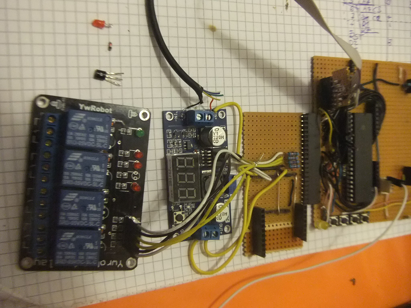

Ich bin gerade dabei, eine SPS für verschiedene Anwendungen zu bauen. Um
die
Sache zu vereinfachen, wollte ich möglichst "Arduino"-Module verwenden.
Jetzt bringt aber schon die Arduino-Relaiskarte Probleme. Mein Anspruch
ist, mit 3,3Volt Logiclevel  die 5V-Relaiskarte direkt - ohne
Zusatzbeschaltung - anzusteuern. Sonst brauche ich keine Relaiskarte.
Problem: Bei +3,3V zieht das Relais heftig an und lößt bei "0" Volt
nicht mehr. Bei "0" fließt noch ein geringer Strom von ca.0,05mA.
Bei 22k Vorwiderstand leuchten zumindest die Leds im Takt des Pegels.
Verbaut ist ein pnp mit 1k Basiswiderstand. Normalerweise schalte ich
Relais mit nnpn`s und hatte damit nie Probleme. Muss ich die Relaiskarte
jetzt auf npn umbauen oder was mache ich falsch? Diese Relaiskarten sind
2€ Massenware und kkönnen doch wohl nicht falsch beschaltet sein?

von grundschüler (Gast)
Volker S. schrieb:
> Schaltung?
Emittergrundschaltung, gerade nochmal ausgemessen:
Gnd - Relais - Collector / Emitter - +5V
/Basis - 1k - uc

Ich habe jetzt die pnps ausgelötet und einen npn eingesetzt. Das Relais
klickert wie es soll.
Es bleibt die Frage, warum funktioniert die Massenware Relaiskarte bei
mir nicht ohne Änderungen? Warum verbauen die pnps?

von MaWin (Gast)
> nicht mehr.
Meinst du nicht, daß es 'löst' heisst ?
Meinst du nicht, daß man, bevor man eine Fertigkarte einsetzt,
wenigstens mal ihre Beschreibung liest ?
Das ist eine "active low" Karte, die SOLL bei 0V das Relais anziehen
lassen.
Ich liebe Sprachkritik, danke.
> Krank, nun sind es Emitterfolger und deine Spulen in den Relais bekommen
> NOCH WENIGER Spannung.
+/- sind natürlich getauscht, funktioniert jetzt einwandfrei
> lassen.
Das wäre doch eine nachvollziehbare Erklärung, nur warum kann mein
Atmega diese 0Volt nicht?
Uwe schrieb:
> Da haste aber Schwein das die Rel. schon bei 2,7V anziehen.
An der Relaiskarte liegen 5 Volt an, nur der Transistor wird mit 3,3Volt
betrieben.
grundschüler schrieb:
> betrieben.
Am Emitter bleiben davon noch die erwähnten 2.7V übrig (Stichwort
Emitterfolger). Da kannst du dann sogar 12V als Versorgung anlegen...
> nur warum kann mein Atmega diese 0Volt nicht?
Braucht er doch gar nicht, denn grundschüler schrieb im Beitrag
#3899573:
> Bei +3,3V zieht das Relais heftig an und lößt bei "0" Volt nicht mehr.
Bei 5V Versorgung der Relaiskarte ist das Relais AUS, wenn 5V am Eingang
anliegen. Das Relais ist AN, wenn deutlich weniger als 5V am Eingang
anliegen. Und 3,3V sind ebenso wie 0V deutlich weniger...
Das meinst du nur. Du hast es nicht gemessen, sondern nur geraten.
Denn grundschüler schrieb:
> Bei 0Volt ist das Relais aus. Also mit An- und Abhalten eines 3,3Volt
> Kabels funktioniert es. Beim Schalten mit dem uc bleibt bei "0" offenbar
> eine geringfügige Restspannung, die das Relais offenhält.
Offenbar meinst du, dass ohne den "3,3V Draht" 0V am Eingang sind. Miss
mal nach (natürlich an der Originalkarte, nicht an der verbastelten!).
Ich tippe, dass du ca. 5V messen wirst...
> anliegen.
...und geht nicht sicher  aus, weil die 5Volt nicht erreicht werden
können.
jetzt hab ichs kapiert, danke
